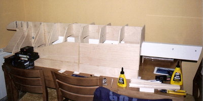

Bueno amigos, os presento mi actual proyecto, que como os comente en los ultimos comentarios de la F-103 es un modelo basado en: "el BPE", el "LL", " el bisho", "la nevera flotante", "la caja de zapatos"... pero vamos, que formalmente se le llama Juan Carlos 1º L-61, igual que mis anteriores modelos (Pelayo, PdA, F-103, Montañes), a escala 1/72 y navegable (veremos a ver que sale, pero por lo menos asi, no me aburro).
Comenzando a pegar longitudinalmente

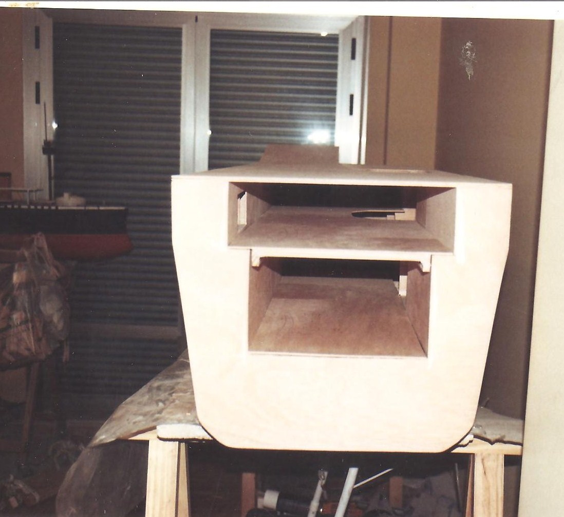

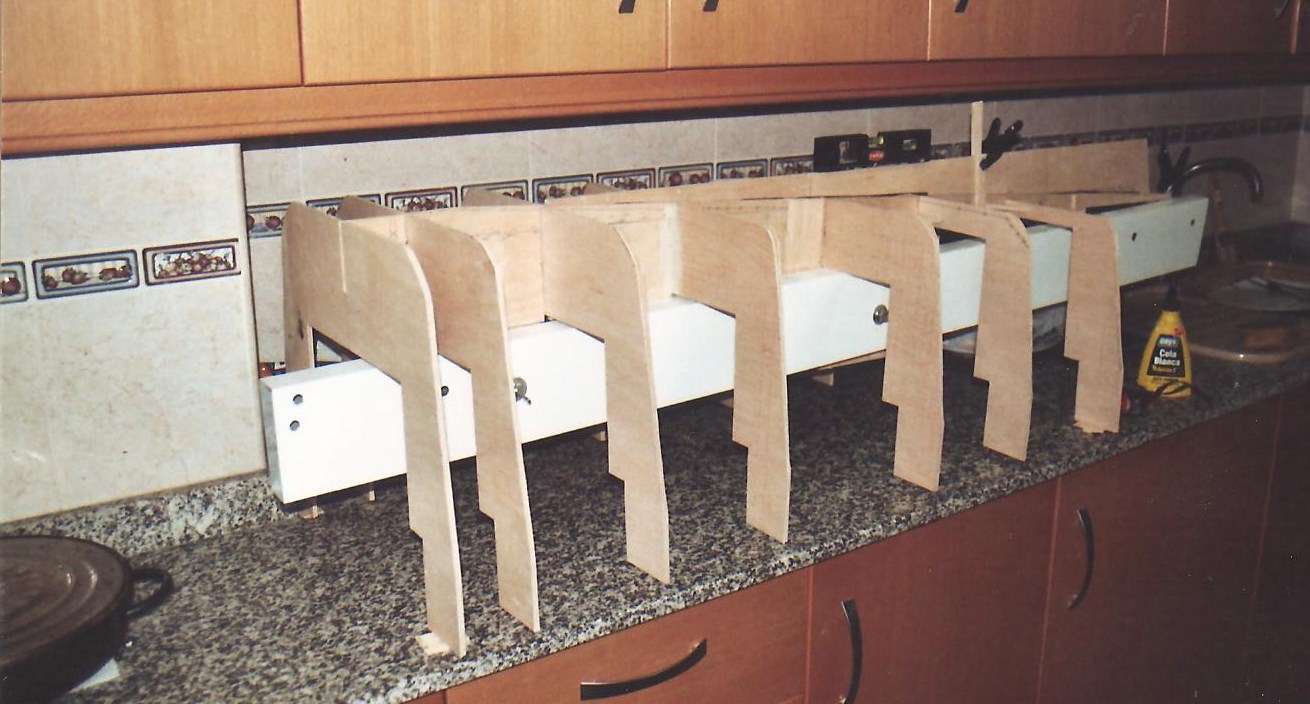

Las formas de los mamparos, donde se puede apreciar lo que sera el hangar de vehiculos y el de aeronaves.

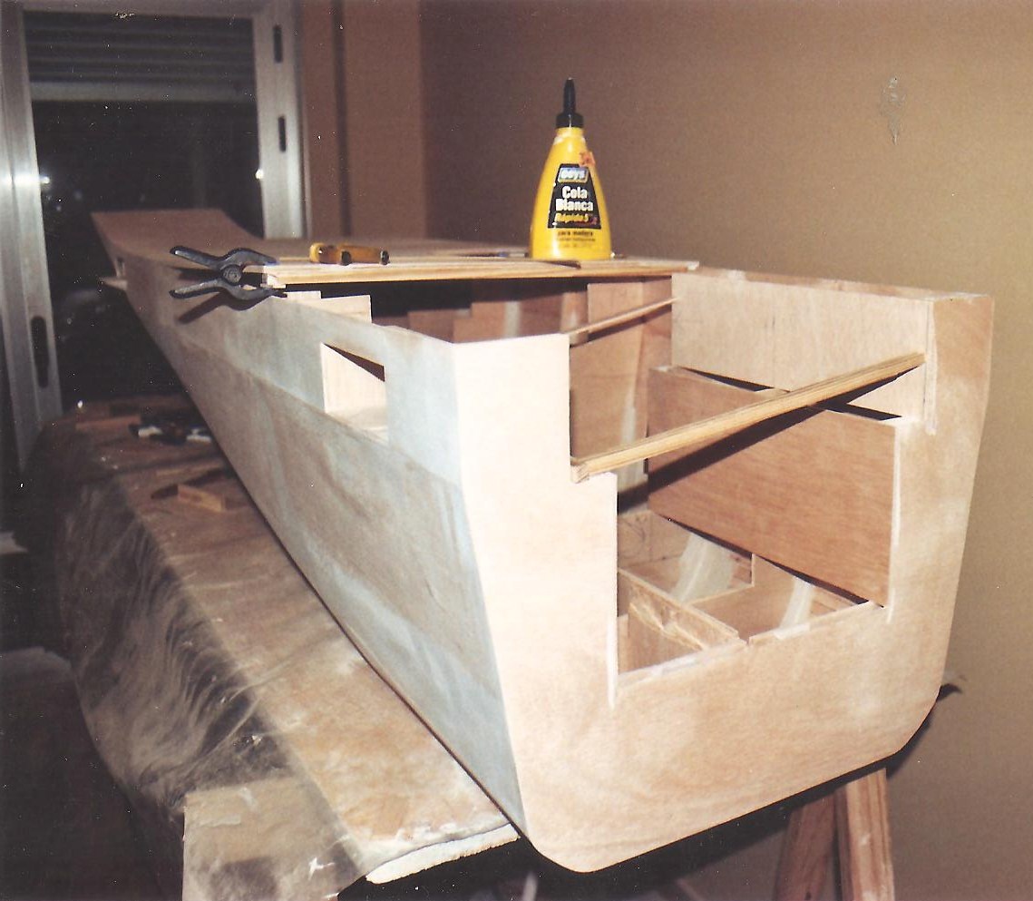

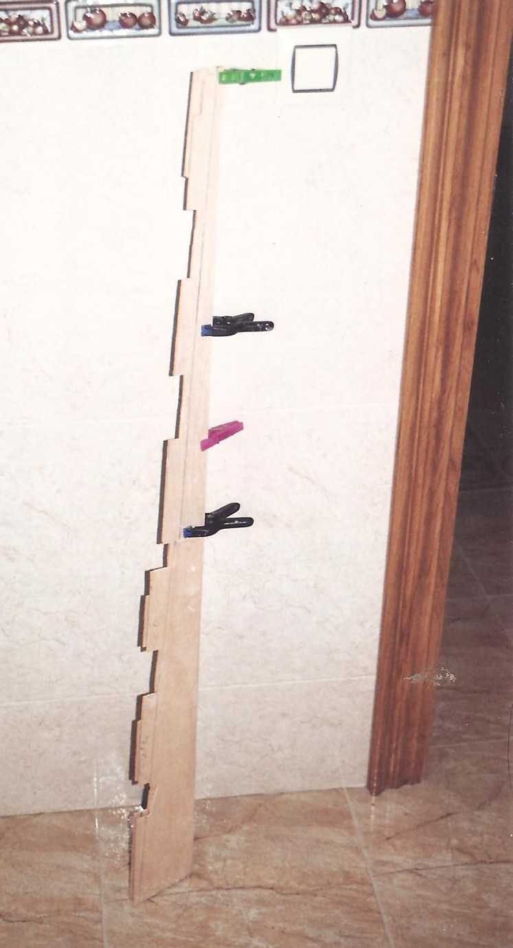

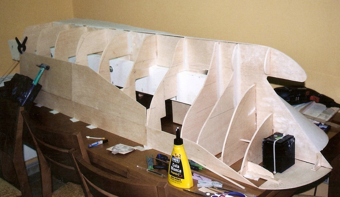

Con los mamparos colocados, y el regle de aluminio atornillado para mantener todo el conjunto enderezado, comenzamos el forrado.

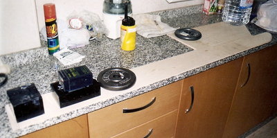

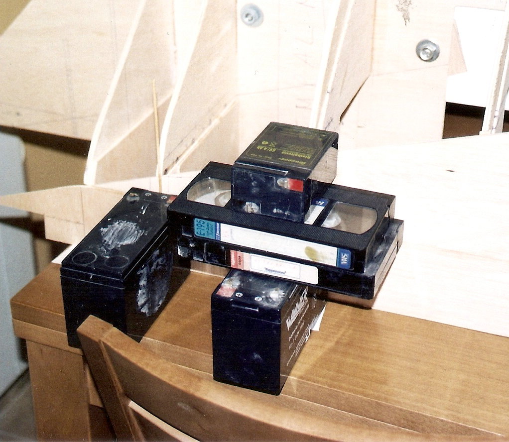

Que buenas son las viejas cintas de video VHS para conseguir angulos de 90º.

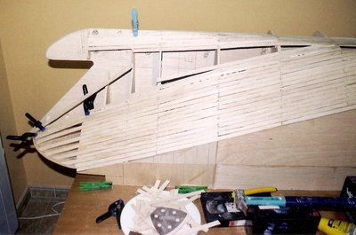

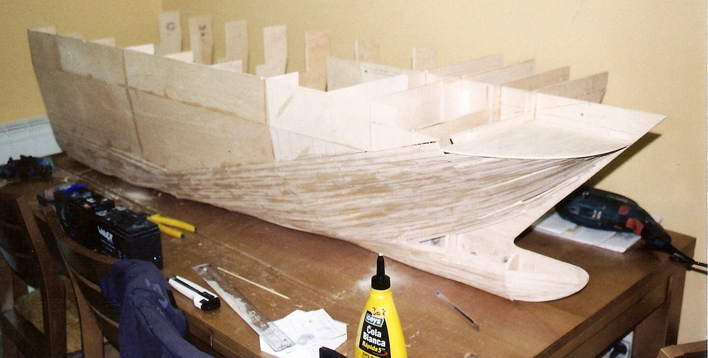

Recortando y pegando listones de madera de 3 mm.
Con un lateral casi forrado.

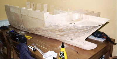

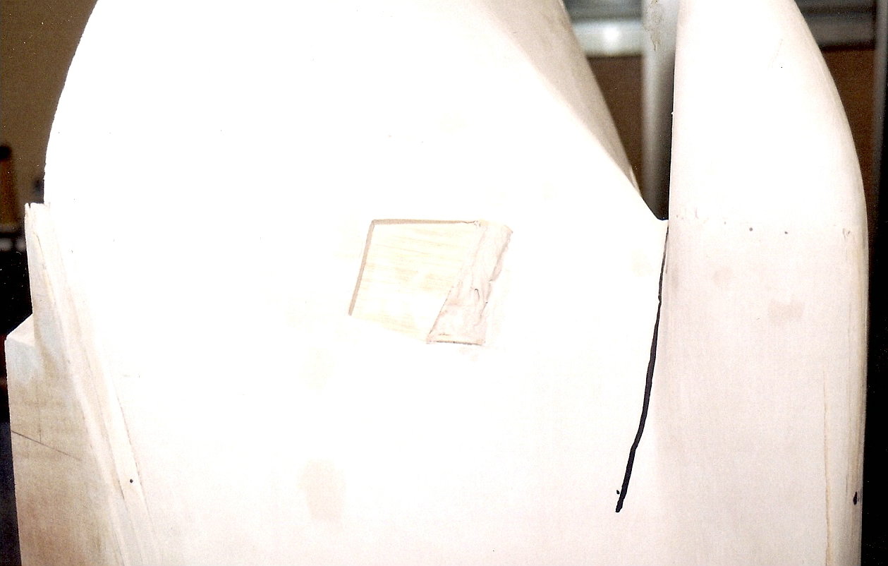

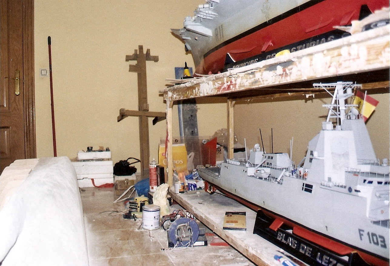

Comenzamos el enmasillado con poliester y lijado. Aqui, junto a sus "hermanos".
Comenzamos el otro lateral.

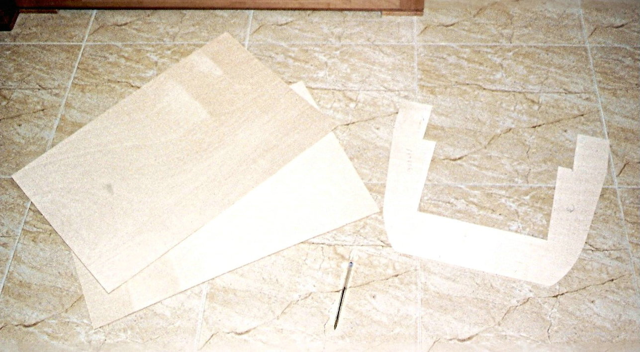

Como suelo decir, no sigo planos, por lo que ahora me toca rectificar mamparos, quitar aqui, añadir alla, ya me ocurrio con los otros.

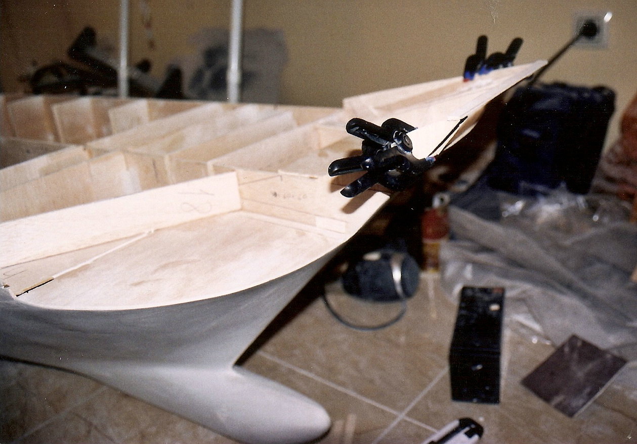

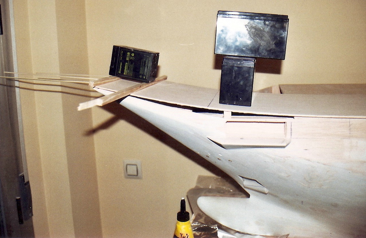

Pegando la cubierta de vuelo de proa, pues esta parte no sera desmontable, con las baterias haciendo de plomos para fijarla bien.

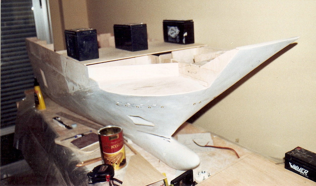

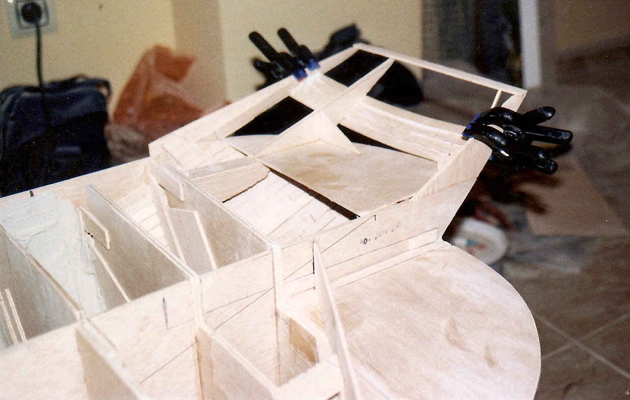

Con la seccion de proa, en lineas generales,  casi acabada.

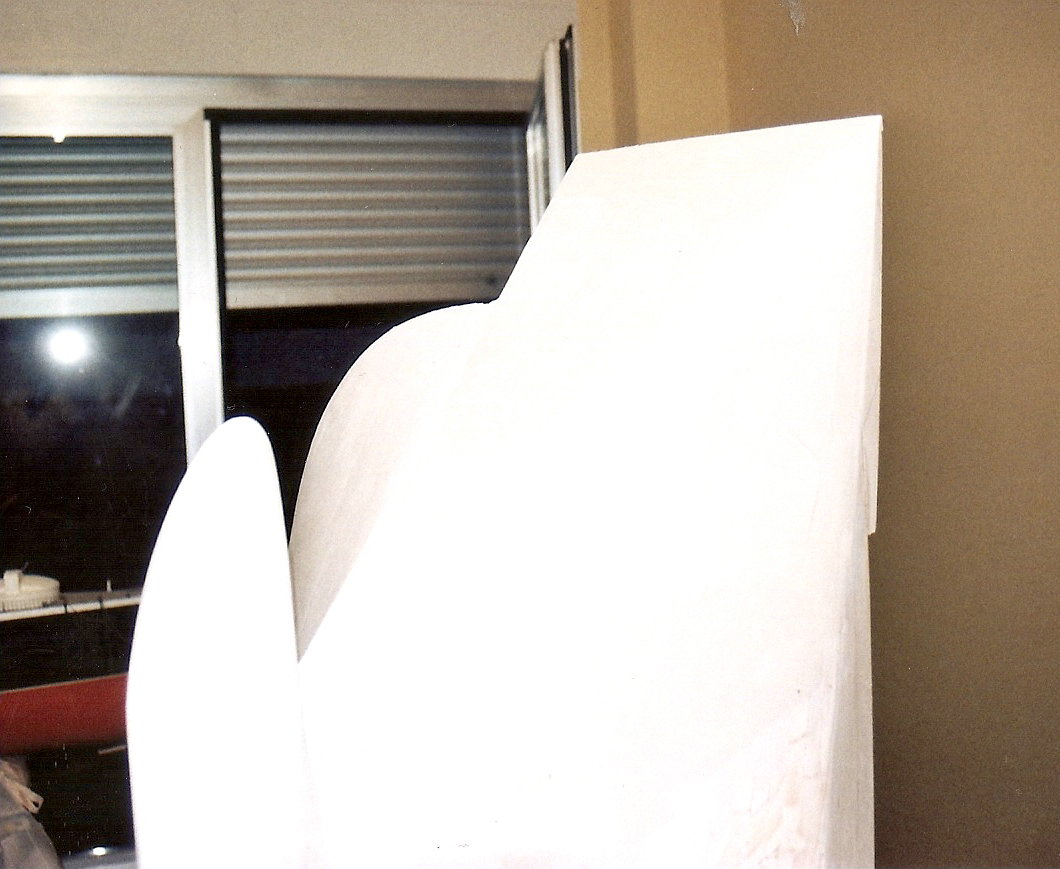

Aqui se puede ver lo que sera el hangar de aeronaves (superior) y el de vehiculos pesados (inferior).

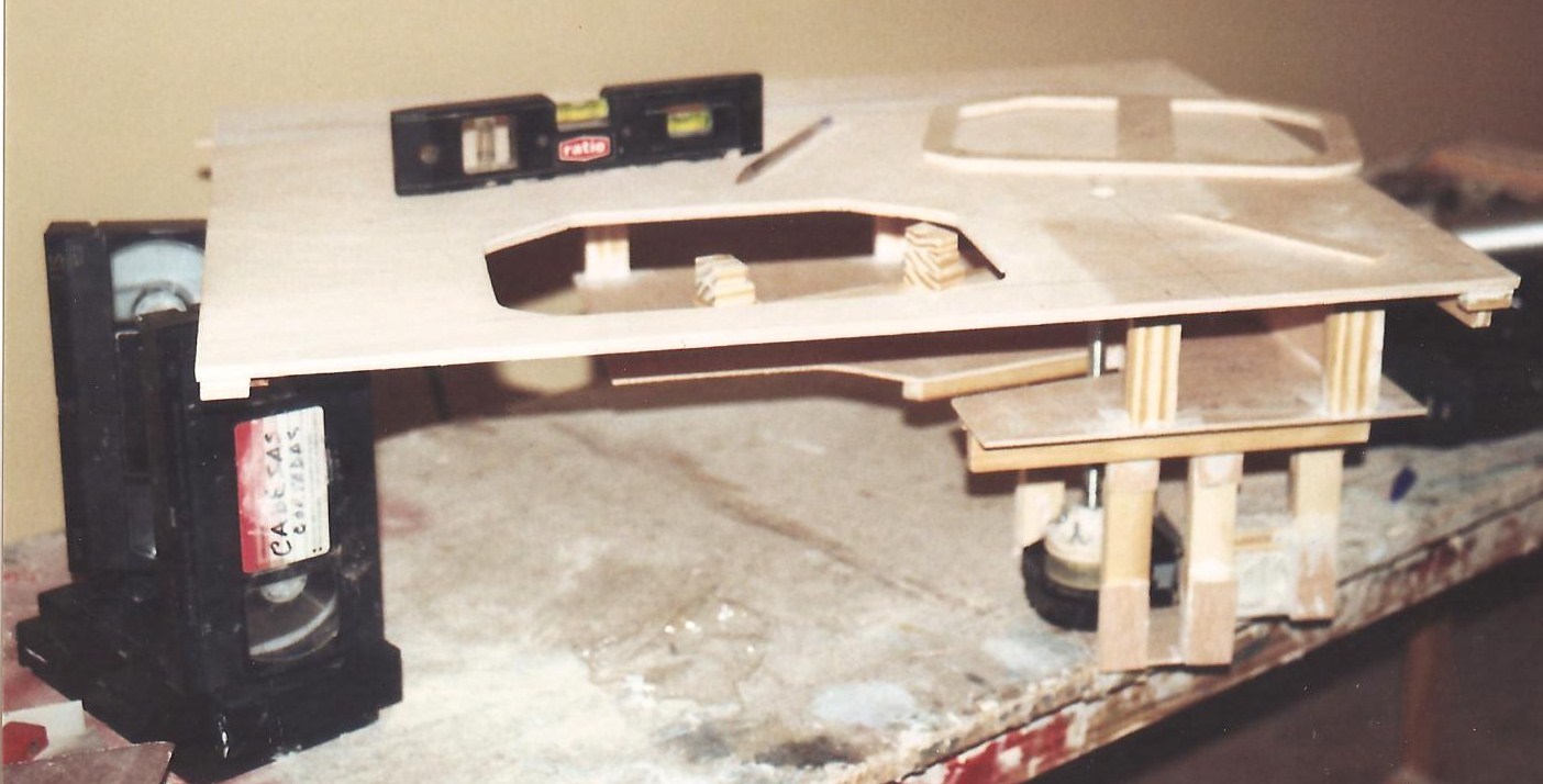

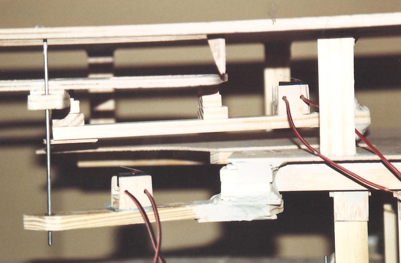

Ascensor de proa.
Ascensor de proa.
Colocacion de los finales de carrera del motor del ascensor.

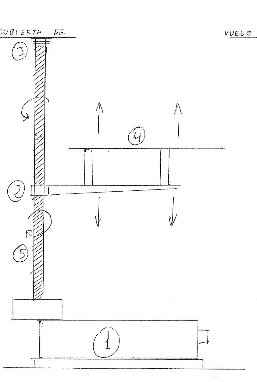

Hola Garri, pues una buena flotilla describes, me da una sana envidia, :wink: :wink: aun no tengo e primero, en cuanto al L-61 vas muy avanzado, te rinde, huf un magnifico trabajo eso de los ascensores, seria mucha molestia pedirte para tu proxima entrega que colgaras mas fotos del mecanismo que hace subir y bajar los ascensores, no tengo ni idea de como sea, y algun dia tendre que hacerlos en mi portaaviones, es bueno ir tomando apunte de los maestros como tu.. :wink: :wink:

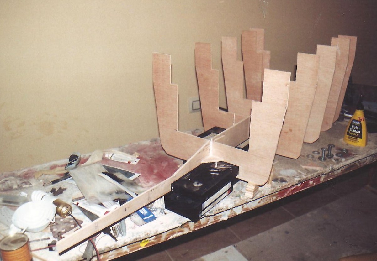

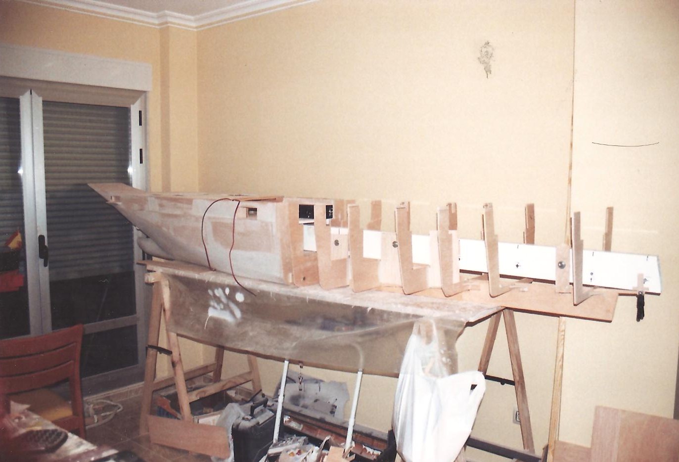

Como la proa, en lineas generales va estando acabada, comienzo con la seccion de popa:

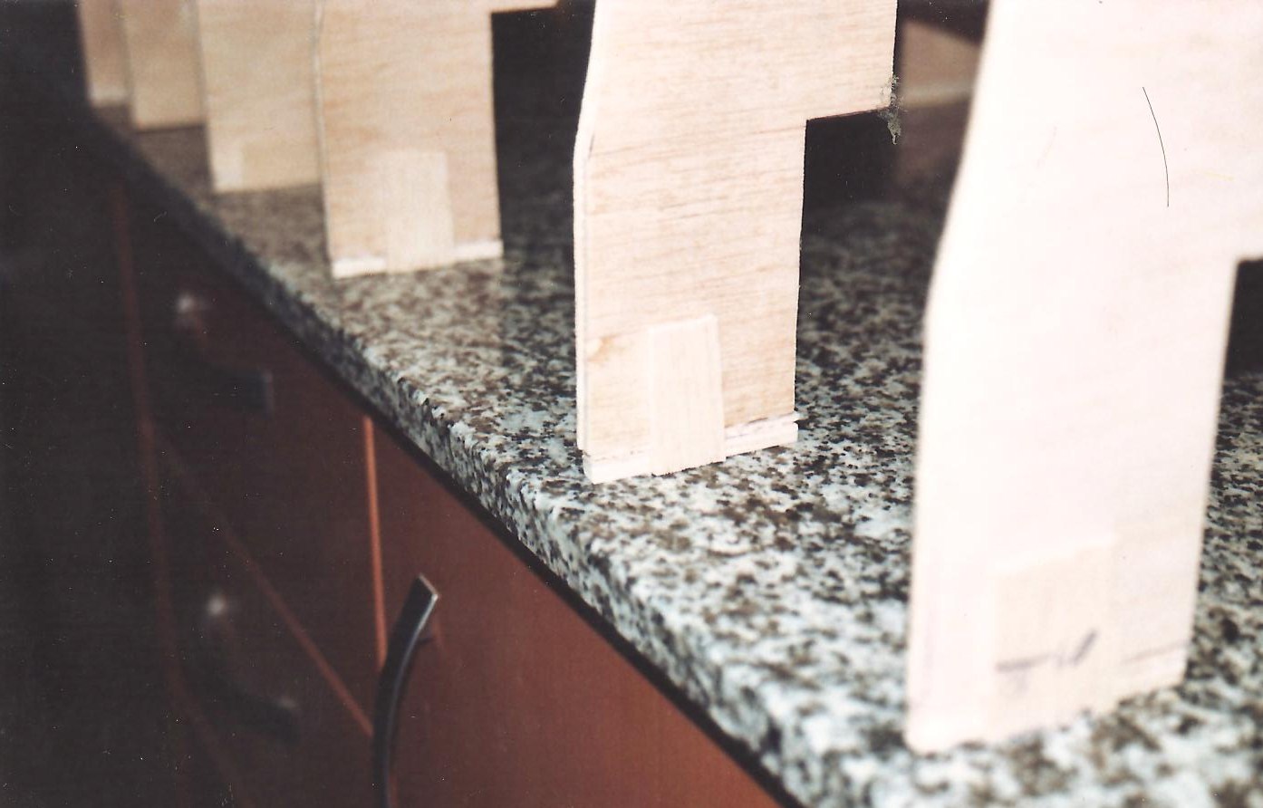

Donde se encuentran las cintas de video VHS podeis ver la forma en depresion del dique inundable.

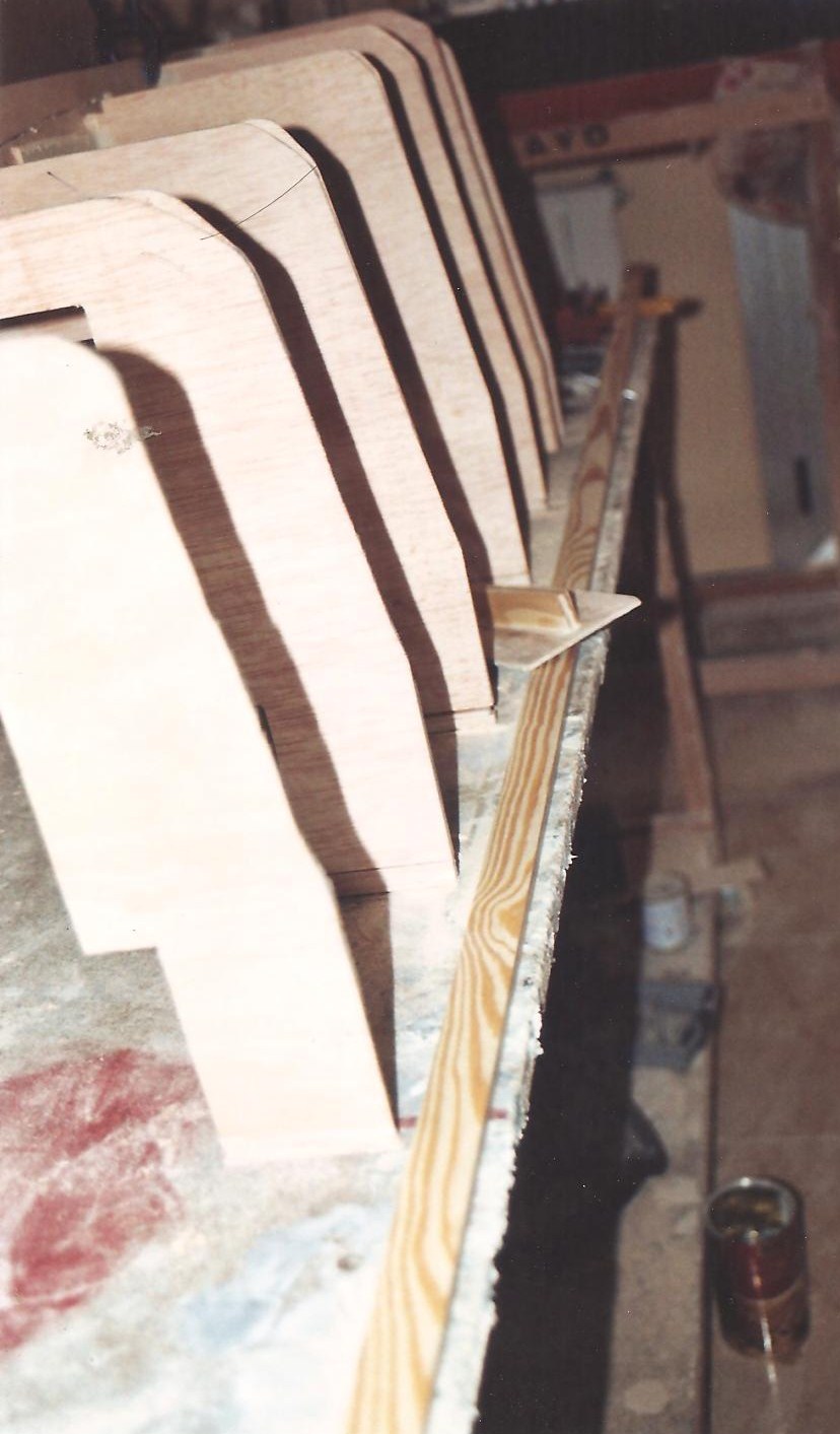

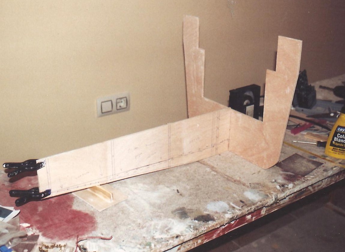

Con la mayoria de los mamparos en su sitio, coloco el liston de aluminio para forrarlo enderezado, como la proa.

Por cierto Gerardo, en breve procurare dibujar y colgar un esquema donde se explique el sistema de funcionamiento de los ascensores.

Amigo gerardo te pongo un esquema que he dibujado sobre el funcionamiento de los ascensores:
-1: motor con reductora incorporada reciclada de motores de elevalunas de coche a 12 V.
-2: tuerca unida a la plataforma que subira/bajara.
-3: arandela que mantiene fija la varilla roscada, pero que la deja girar.
-4: plataforma del ascensor.
-5: varilla roscada unida al eje del motor.

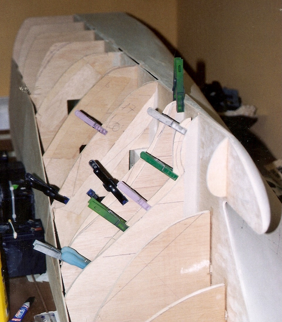

he tenido que recrecer algunos mamparos.
aqui, comprobando la alineacion de toda la estructura.
