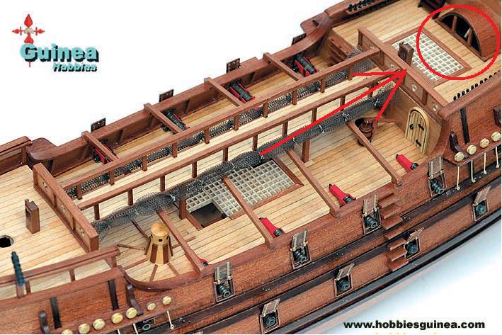

Me gustaria saber donde va la caña de timon del San Felipe lo he tratado de buscar en imagenes pero no encuentro su ubicacion, les agradesco su ayuda

Si el San Felipe a que te refieres es un Galeón, no tienen caña ni rueda de timón ni nada que se vea desde afuera.
En las cubierta del alcázar o de la toldilla, según de que época sea, encontrarás una especie de caseta, generalmente con la cubierta redonda en sentido de costado a costado, eso es la caseta del timonel que manejaba el barco con un "PINZOTE", un palo vertical que articulado en su cubierta se engancha a la caña propiamente dicha.
Los galeones vistos desde fuera no tienen ningún elemento de gobierno. Es interior.
Si el barco a que te refieres es este, el Apostol San Felipe de Occre, el timón, Pinzote en este caso, es el palito blanco que se ve bajo el tejadillo circular que te marco en la foto. Bajo esa casetita se colocaba el timonel.

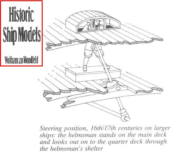

Hola a ustedes dos ...
Apenas un dibujo para este ...

Gracias Thanasis, busqué un dibujo aclaratorio pero no lo encontré entre los archivos disponibles en mi ordenador.
