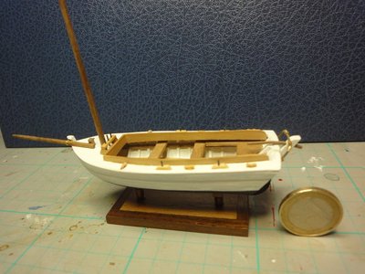

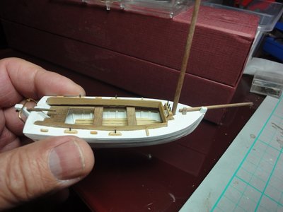

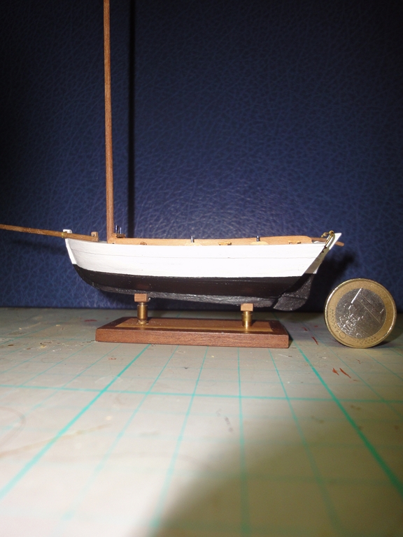

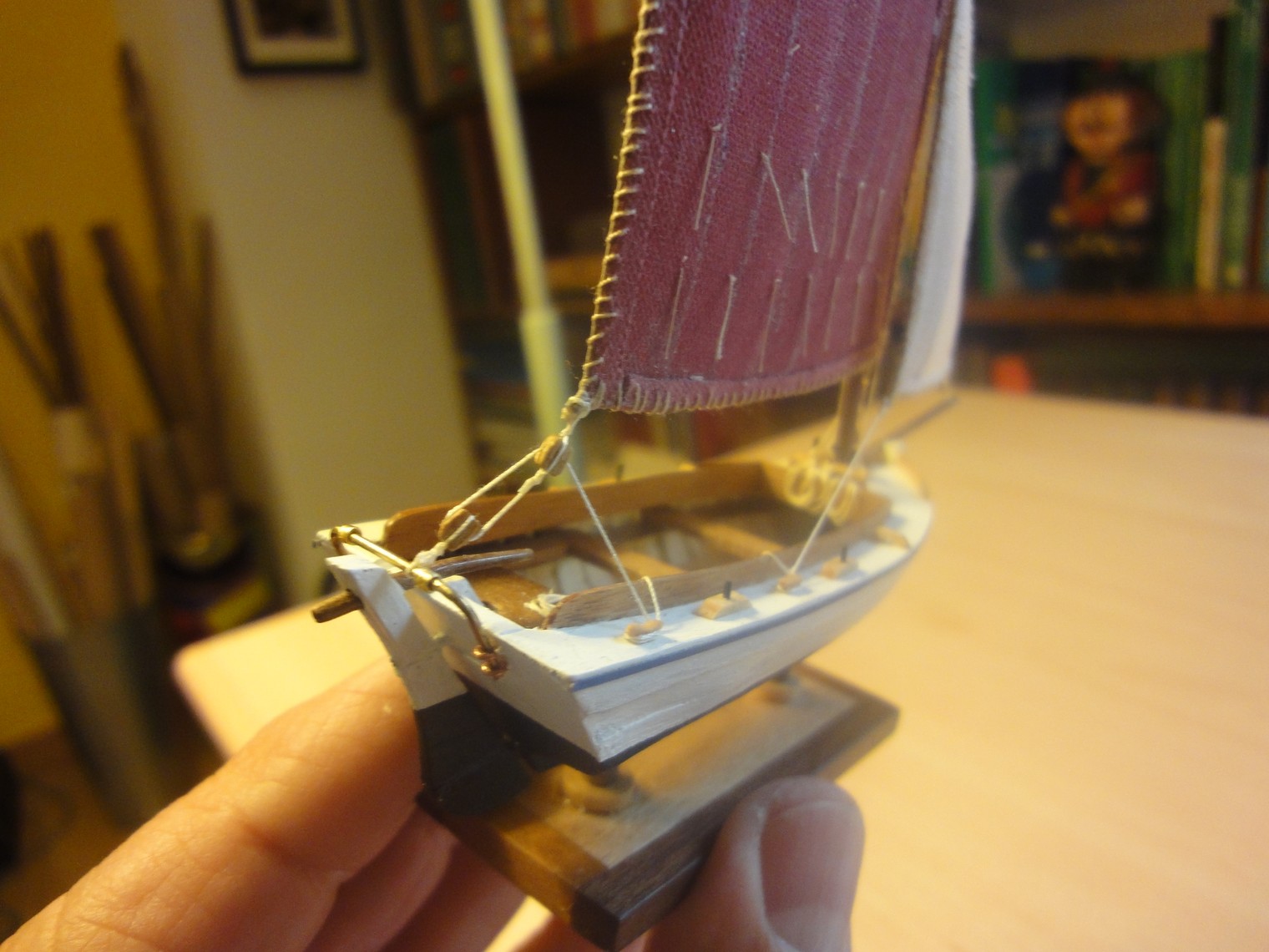

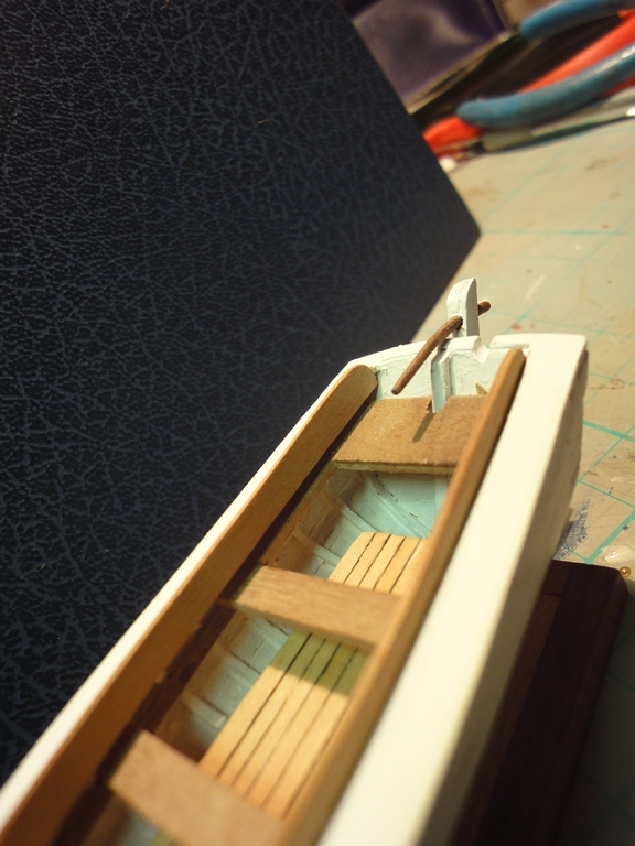

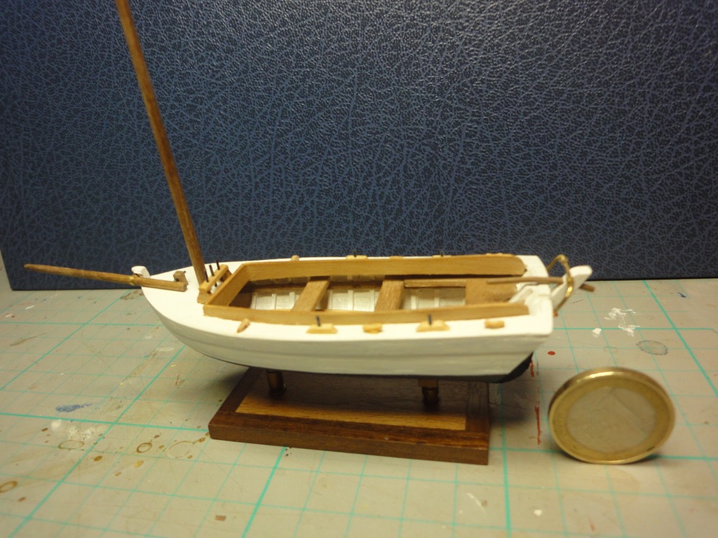

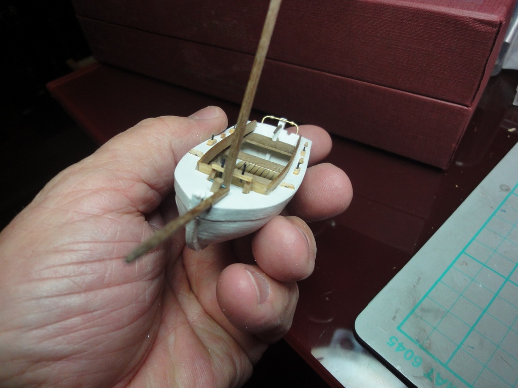

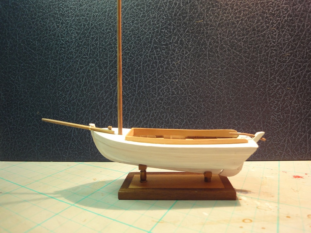

Antes de meterle mano a la ya varias veces pospuesta muleta portuguesa, se ha “colado” una nueva incorporación en mi serie de miniaturas, que es una barca con vela al tercio de las que se pueden ver navegar por las costas bretonas y que se denomina genéricamente en francés como “canot à misaine”.
Este modelo se origina a partir del regalo, que aquí agradezco públicamente, hecho por Pira de unos moldes de chalupas y de la carcasa ya desmoldada de una de ellas en ocasión de la última reunión del grupo de modelistas de “Madrid sierra norte”.

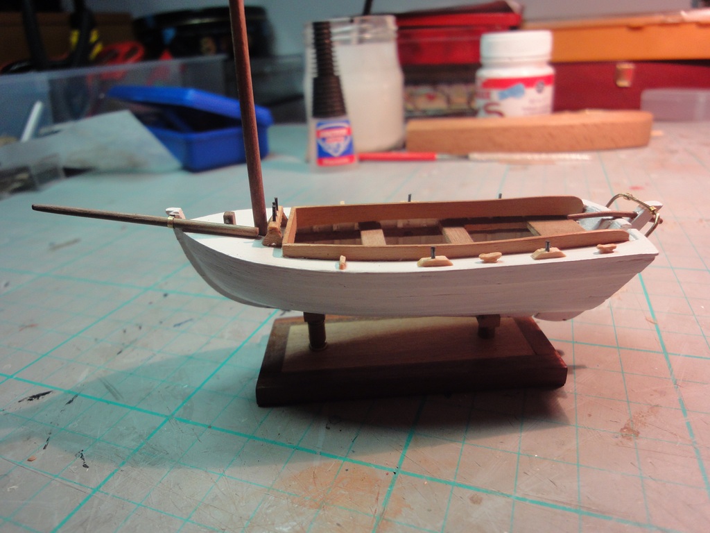

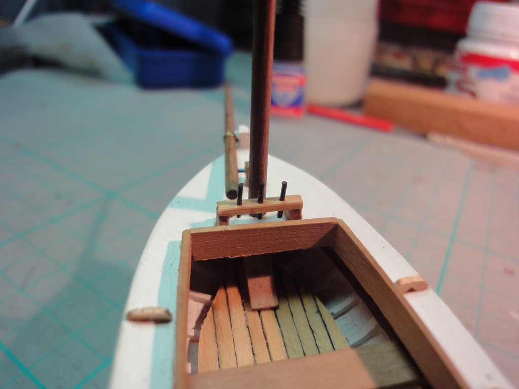

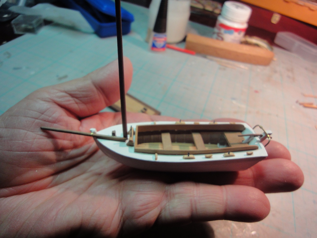

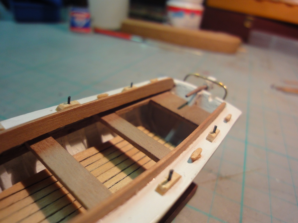

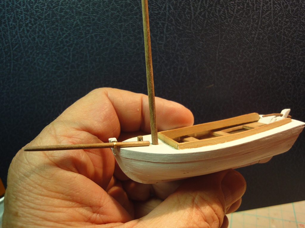

Observando dicha carcasa se me ocurrió llevar a cabo su transformación en un “canot à misaine” para lo cual, luego de despegar su espejo de popa original, acorté la eslora de la embarcación, tallé un nuevo espejo de popa dotándolo de una mayor salida de aguas y colocándolo en posición mucho más inclinada, abrí un poco la manga y rebajé asimismo las tracas superiores, dándoles un cierto arrufo y añadiendo un cintón superior.
Después, y con el casco conformado ya de esa nueva guisa, procedí de la manera ya usual a montar todos sus “aditamentos”: cuadernas, timón, tapa de regala y cubiertas, bancadas, toletes, cornamusas, cabillero, etc.,
Muestro en unas fotos parte del proceso y el estado en que está actualmente la barca, a la espera de su aparejo.

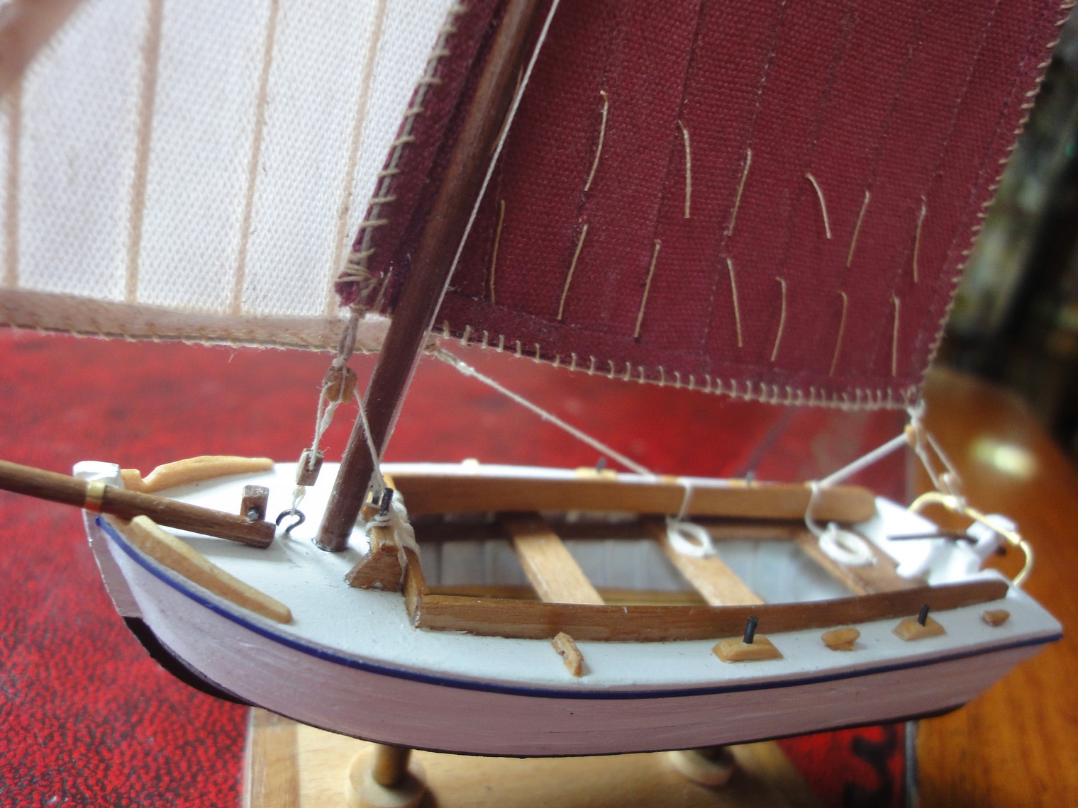

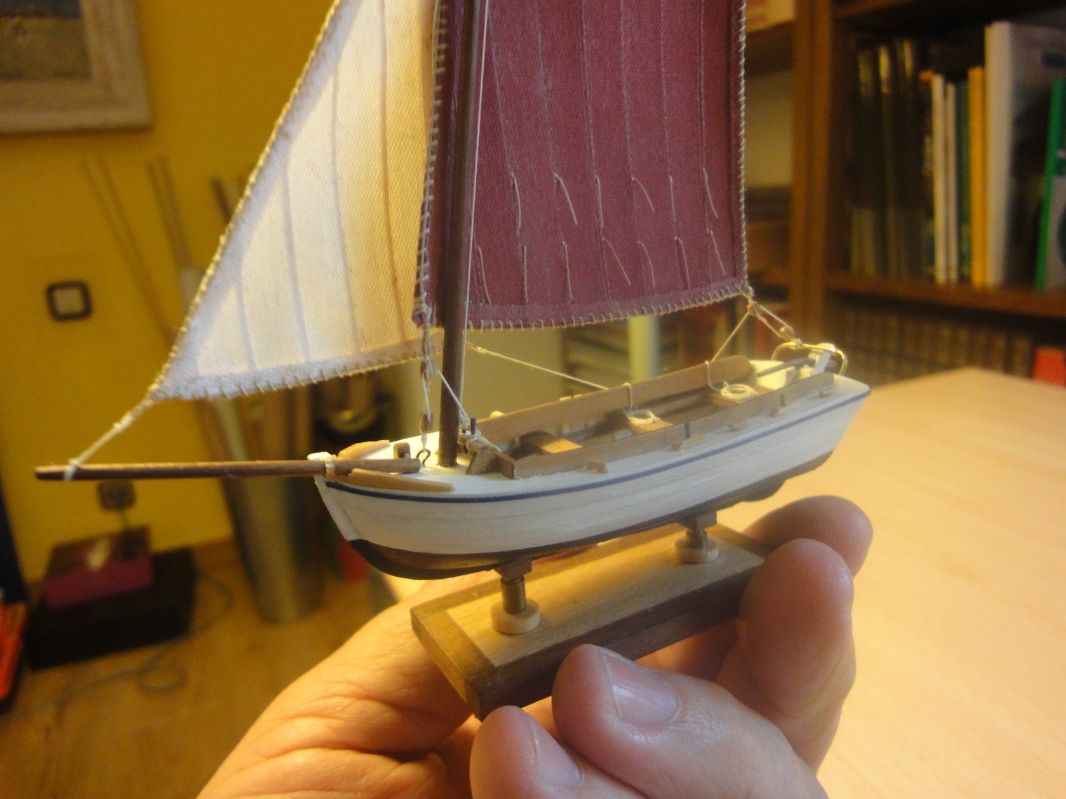

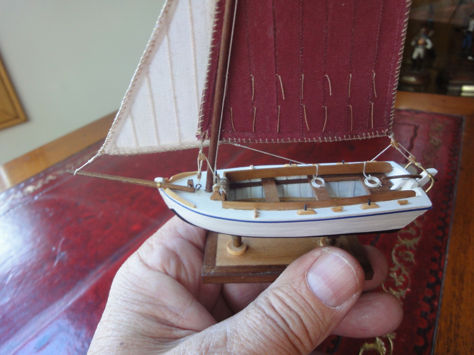

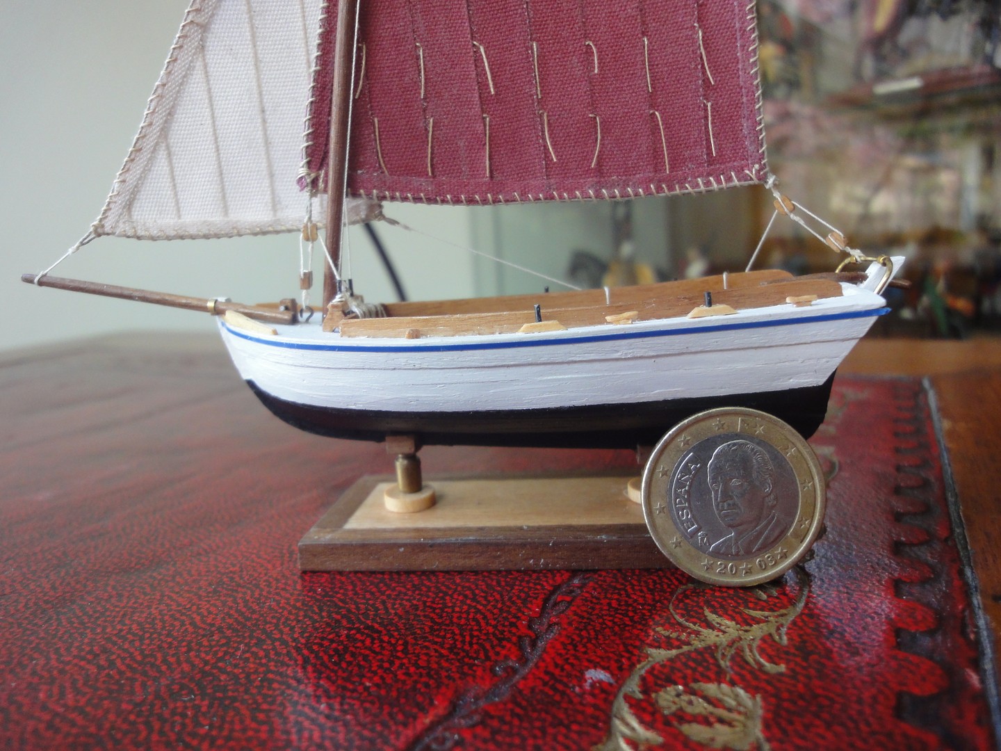

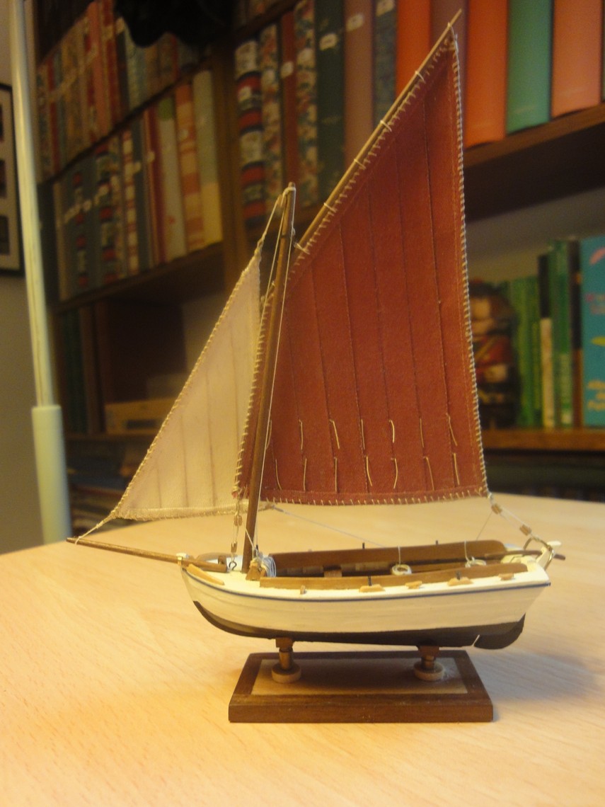

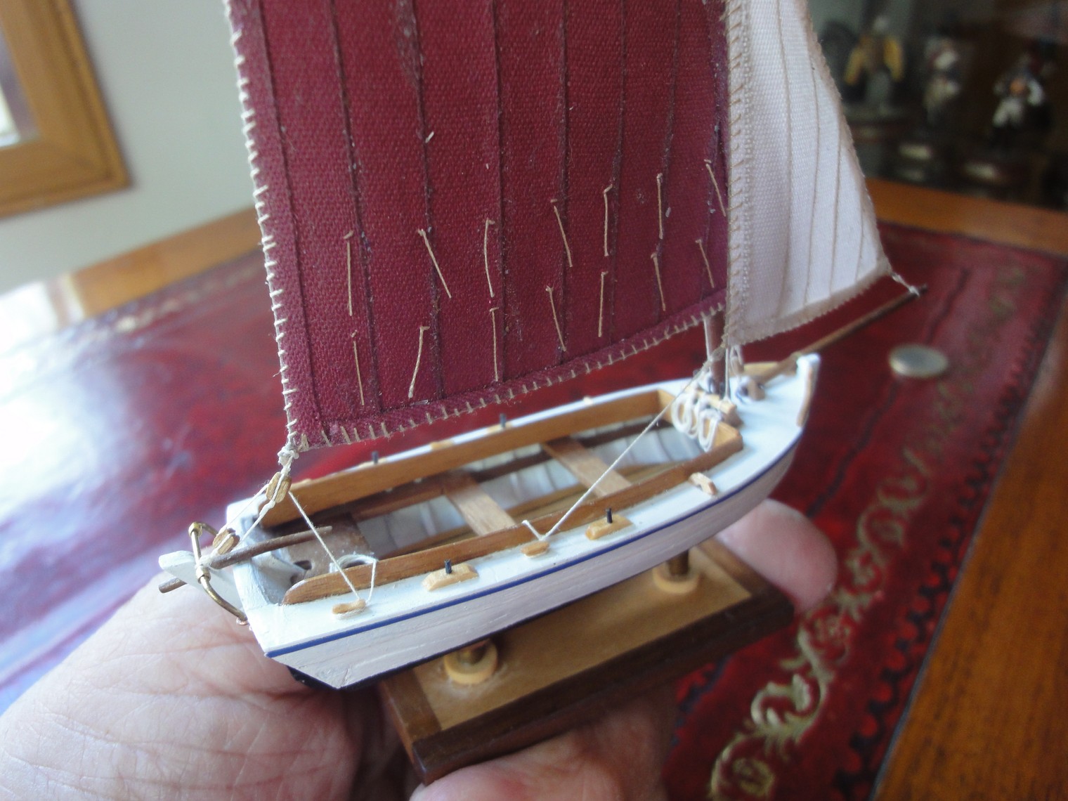

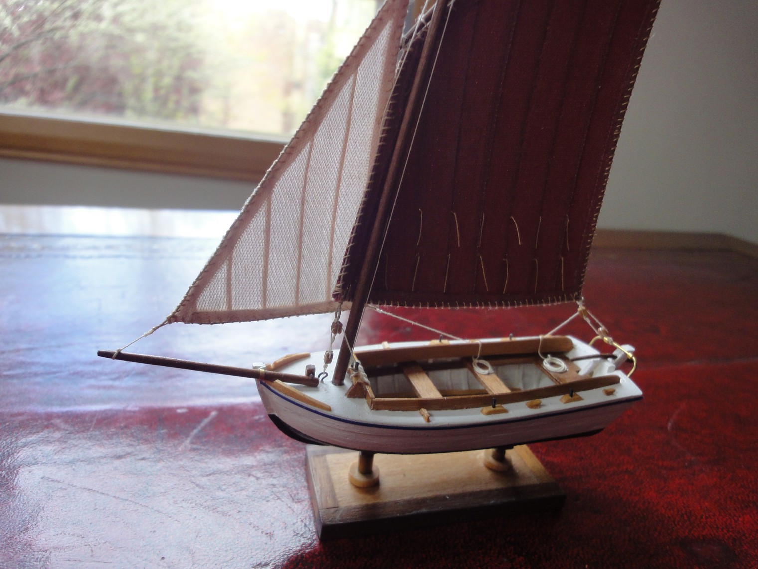

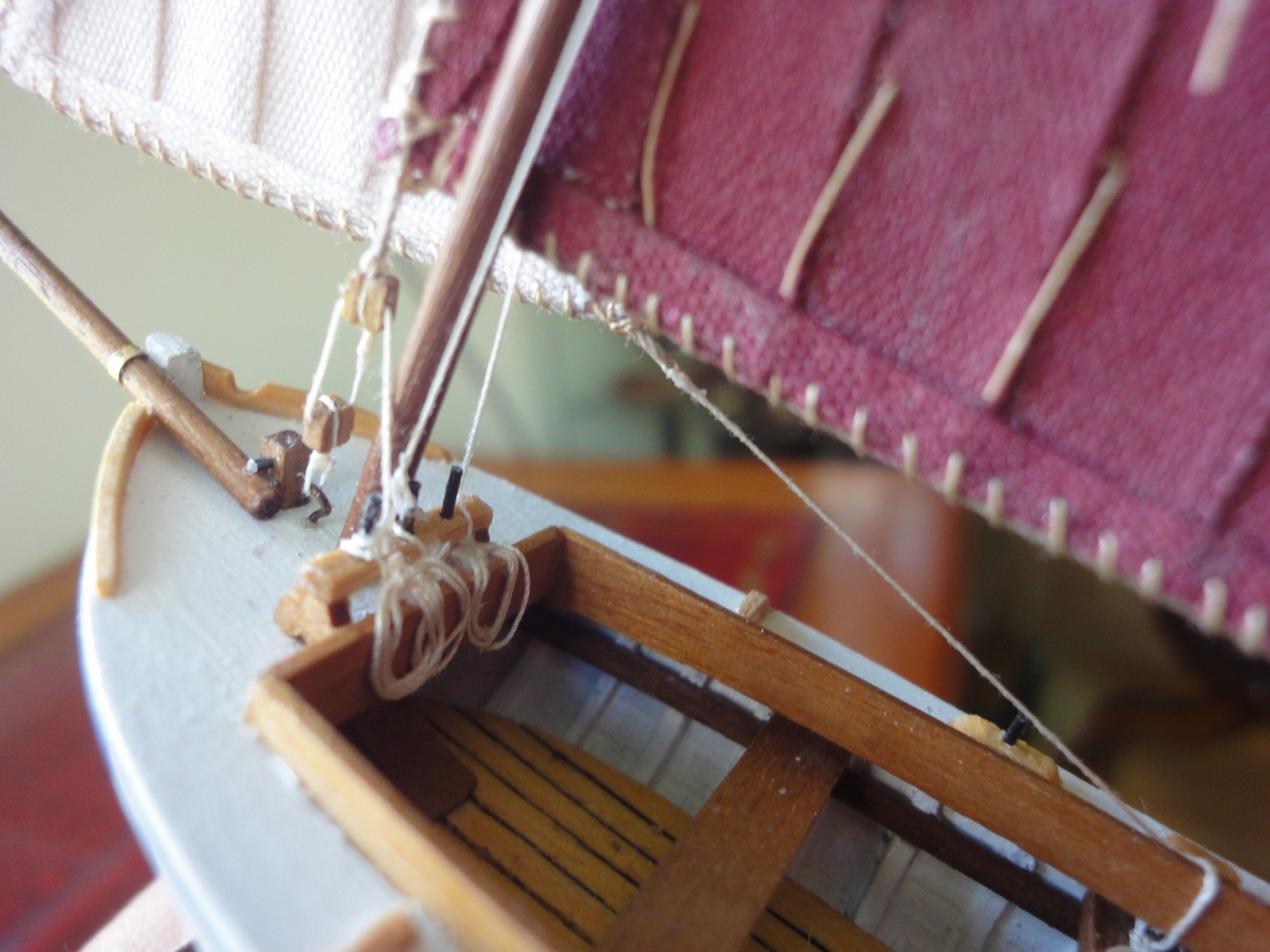

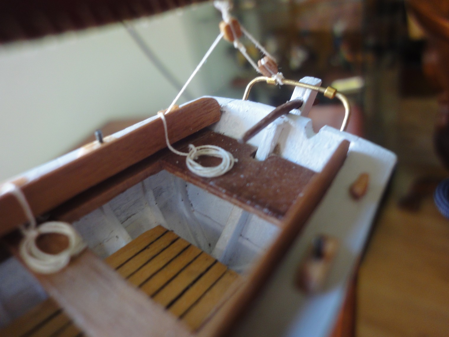

Bueno, pues ya está acabada y lista para incorporarse a la colección.
En este caso si que le he puesto rizos a la vela al tecio, y creo que no quedan mal...
Ahora no sé si seguiré con esta pequeña escala o el próximo trabajo será a una escala mayor. Eso sí, siempre dentro de la temática de pequeñas embarcaciones, ya que me da pereza meterme en un proyecto más ambicioso en tanto en cuanto no tenga mas tiempo libre...
Ya veremos.

¿Las puntadas de las velas las has dado tu?

Spanien escribió:Preciosa.
Spanien
Muchas gracias por tu apreciación. En otro hilo de la Gambuza (el del Gozzo Ligur) he explicado cómo confecciono las velas. Y sí, te confirmo que las puntadas de la relinga las he hecho yo. Aunque a la postre todo, o gran parte, puerde estar fuera de escala, soy de la opinión de que lo importante -para esta pequeña escala- es que el resultado final sea armónico...
