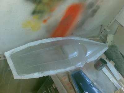

Soy un estudiante de ingeniería naval en Madrid. Me dispongo a construir un velero en fibra de vidrio. ya tengo realizados el casco y la cubierta,lo voy haciendo en el poco tiempo que la carrera me deja libre.
Espero que el tema resulte interesante y que me podáis echar una mano en las dudas que me asaltan.
Una vez terminados el casco y la cubierta, mi siguiente paso es la realización de la orza, el bulbo y el timón. las dudas que tengo ahora es como sujetar la orza al casco queriendo que la misma no sea desmontable sino que quede unida al casco permanentemente. Con respecto al timón, me gustaría que me dijeseis si al alguna manera de sujeción que me permita desmontar el timón sin necesidad de desmontar el brazo que lo conecta el servo,ya que cuando pegue la cubierta al casco este me sera impracticable. Muchas gracias por la atención.

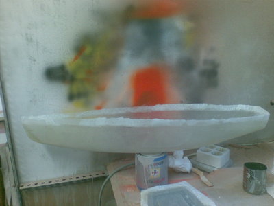

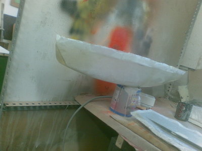

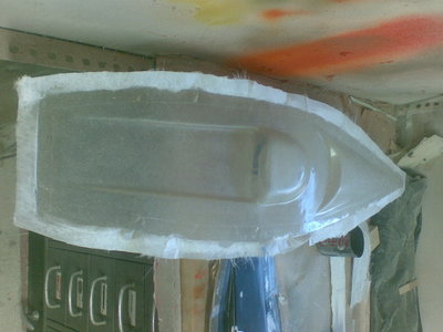

Pongo unas fotos para animar el tema

Buen trabajo Boskonovitch, los cascos de fibra permiten utilizar espesores muy pequeños, no pongas mas de lo necesario, en cuanto al timón, todos los modelos navegables tienen acceso al comando del servo, no solo para desmontarlo, si no tb para poder reparar en caso de avería, en cuanto a tu pregunta, la verdad es que no conozco ningún sistema eficaz, por eso colocamos escotilla en esa zona, algunos modelos, incluso queda en superficie de cubierta..., saludos y suerte.

Muchas gracias por tu respuesta trinchatripas. Si no recuerdo mal,puse dos capas de velo y una de mat de 150g/m^2 y a mi parecer la rigidez es mas que suficiente. Con respecto al timón he visto lo que me comentas por ahí, mi idea es hacer un sistema que me permita acceder al servo y que me ofrezca la posibilidad de desmontar el timón,pero sin tener acceso propiamente dicho al brazo que gobierna el timón,he "ideado" un sistema tipo bayoneta para esto,a ver si lo hago a autocad o en su defecto un dibujo en condiciones.
