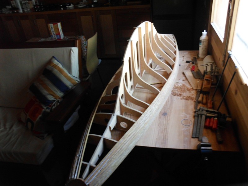

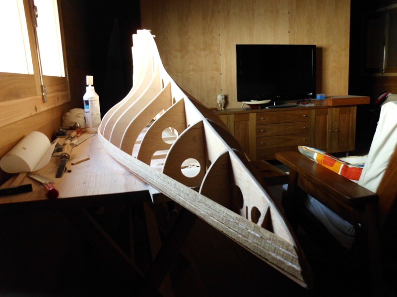

En esta imagen, las cuadernas están colocadas sobre la quilla, y el forro empezado, tanto la quilla como las cuadernas están realizadas en contrachapado de 8mm, ambas permanecerán una vez esté terminado el forrado del casco.

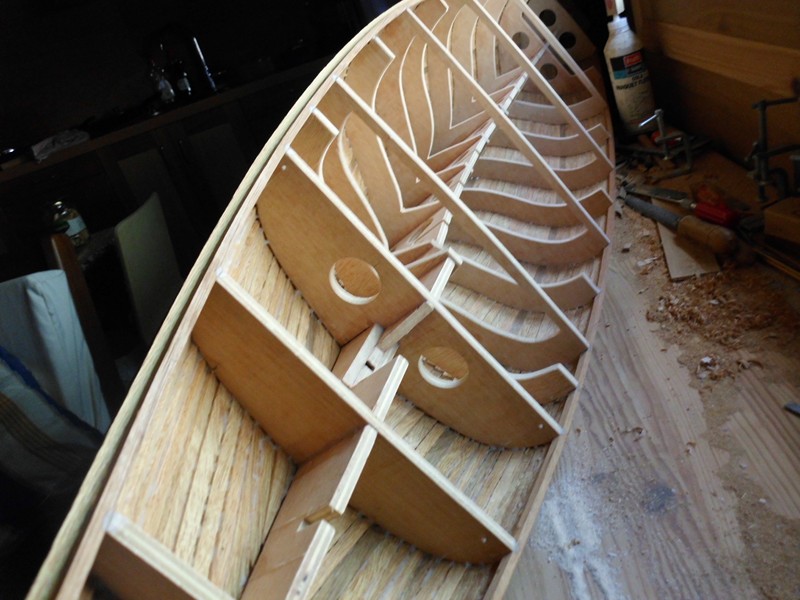

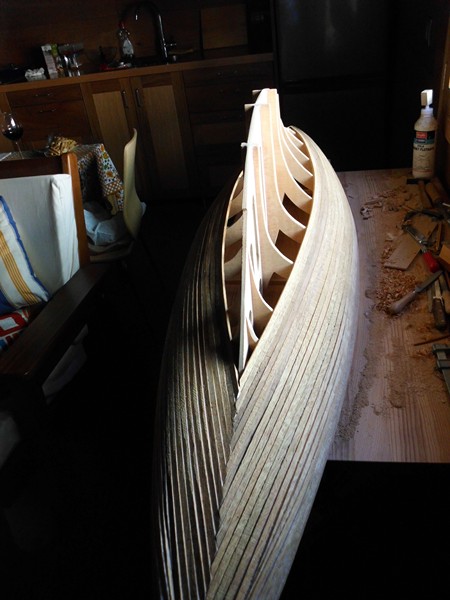

Para el forrado del casco, he utilizado madera de Cerejeira, una especie tropical, suficientemente resistente, ligera y muy fácil de lijar, listones de 8x4mm de sección, en largos apropiados.

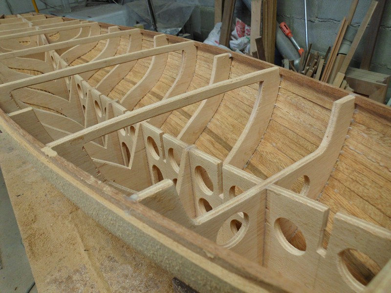

Otro detalle desde popa, precisamente, esta parte del modelo, se presentó como la mas complicada, mucha torsión de las tracas en su encuentro con el espejo de popa.

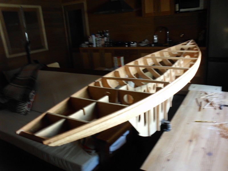

vista inferior de proa, el forrado avanza,

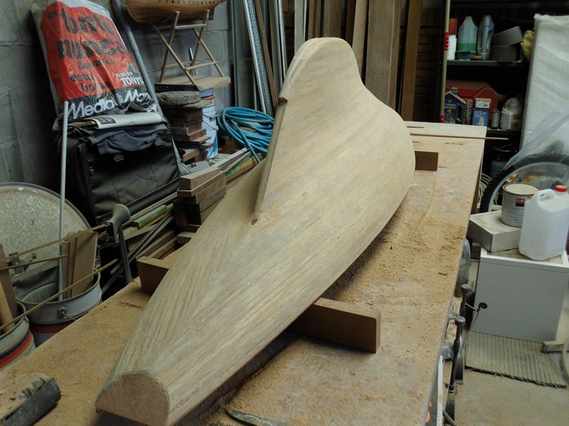

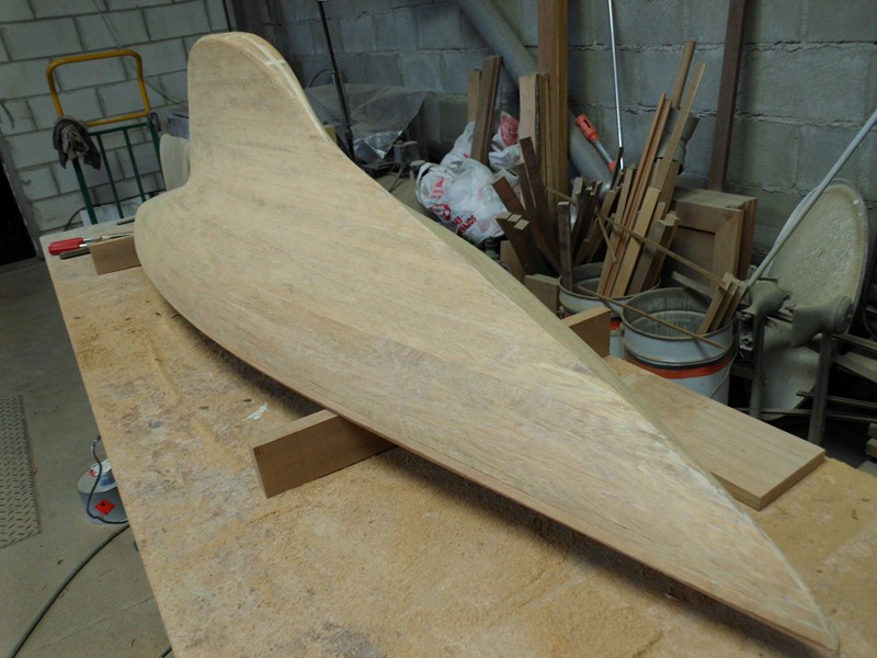

Aquí estoy de nuevo, la construcción avanza, el casco está terminado de forrar, todas las tracas en su sitio, he empezado a lijar y retapar las juntas que quedaron un poco separadas, todo es cuestión de jarabe de muñeca, y tacto, en cuanto termine esta fase, comenzaré la instalación del equipo de radio, montaje del timón, y para terminar la arboladura, continuaré con imagenes comentadas, saludos.

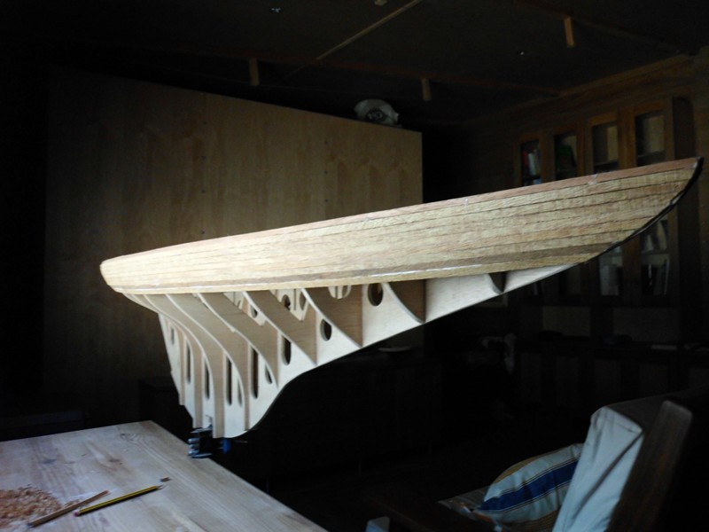

Aquí vemos el casco casi cerrado, desde popa, se aprecia el recorte de la quilla, y el alojamiento de la mecha del timón.
Aspecto del interior, se aprecia el espacio disponible para el alojamiento del equipo, como veis es muy amplio dadas las dimensiones del modelo.
Bueno, por fin el casco está terminado de forrar, ahora empieza el lijado...
Detalle desde popa.
Detalle desde popa.
Interiores, las tracas se han encolado a las cuadernas y se han unido también entre ellas, con cola blanca normal, el conjunto queda muy resistente, solidario y rígido, conviene retapar todas las juntas bien para poder lijar el conjunto perfectamente, una vez hecho esto será necesario impermeabilizar el casco con imprimación epoxy, para terminar con pintura de poliuretano de dos componentes, como es preceptivo si queremos que el modelo quede perfectamente estanco y duradero.

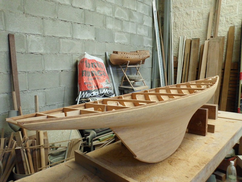

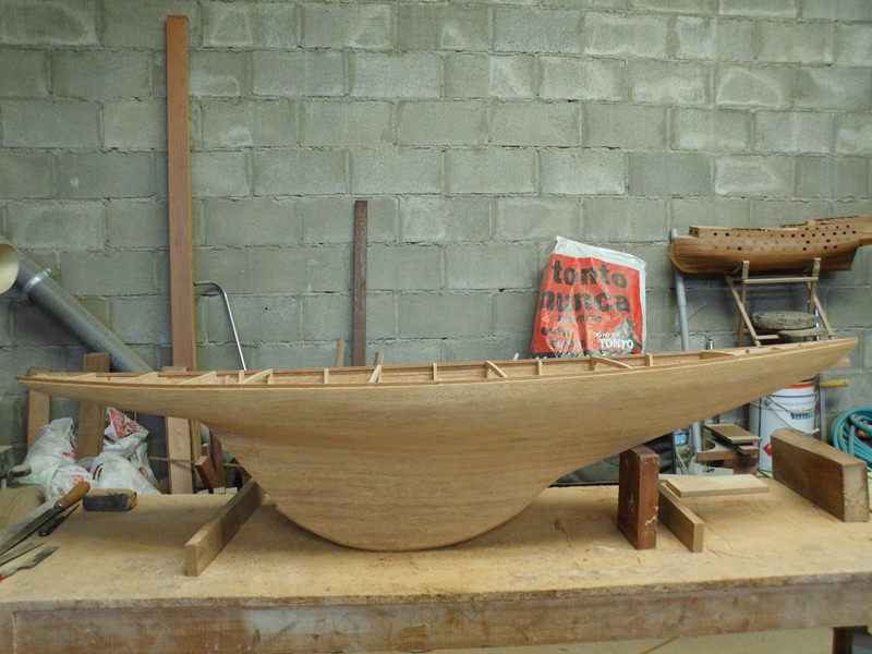

Vista por la aleta de estribor, líneas elegantes para este diseño americano de principios de mil novecientos,  el modelo real no tenía la quilla tan profunda, he aumentado el calado para optimizar el par de adrizamiento y el alojamiento del lastre, necesario en un modelo a escala .
Vista por el costado de estribor, falta instalar el timón y continuar con el montaje, en breve colgaré mas fotos, a medida que avance el trabajo, saludos a todos.

Hola Trinchatripas, dices en una foto que has modificado la profundidad de la quilla para poner mas lastre. Que lastre vas a poner? lo digo porque nos pongas unas fotos si puedes de como va a ir.
trinchatripas
Mensajes: 46
Registrado: Dom Mar 21, 2010 8:17 pm
Ubicación: sevilla
Re: Construccion de goleta rc
Mensaje por trinchatripas »
Hola Edcovi, y saludos cordiales, mira lo de aumentar el calado de la goleta no es para poder añadir mas lastre, si no para que este esté lo mas abajo posible, con idea de aumentar el par de adrizamiento, pues el velamen que va a portar este modelo es considerable, y necesitamos ese lastre muy abajo, incluso debería estar mas bajo, pero ya empezaría a ser esperpéntico la forma de la quilla, la única solución es reducir velas en caso de viento mas fuerte del apropiado, pero esa ya es otra cuestión, saludos.
