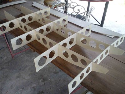

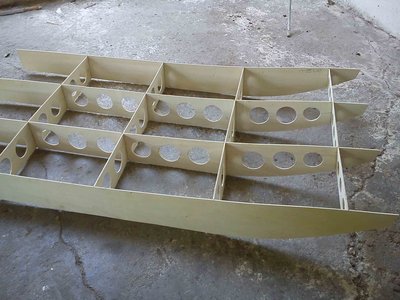

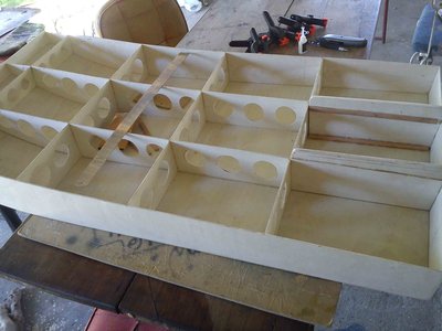

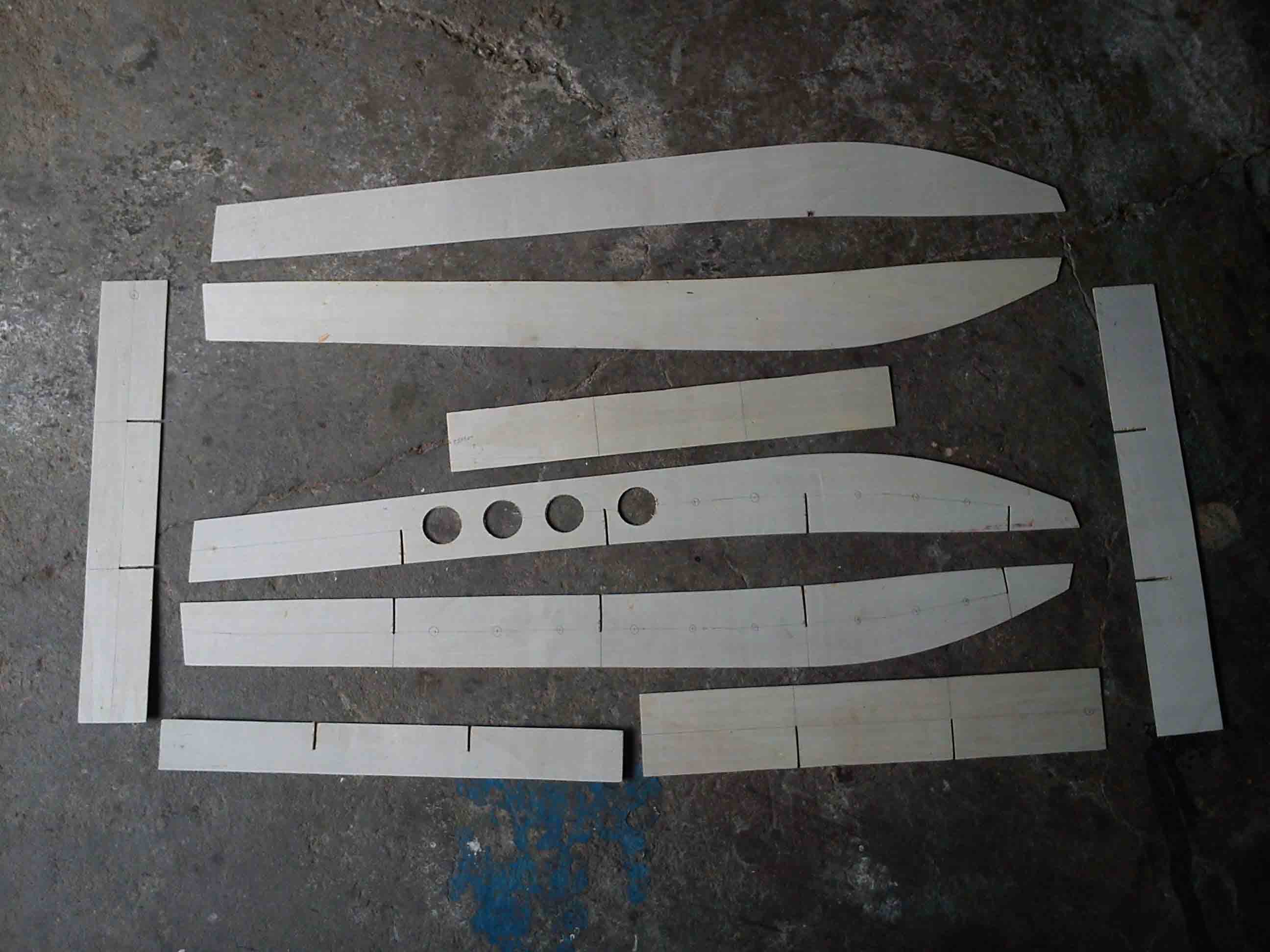

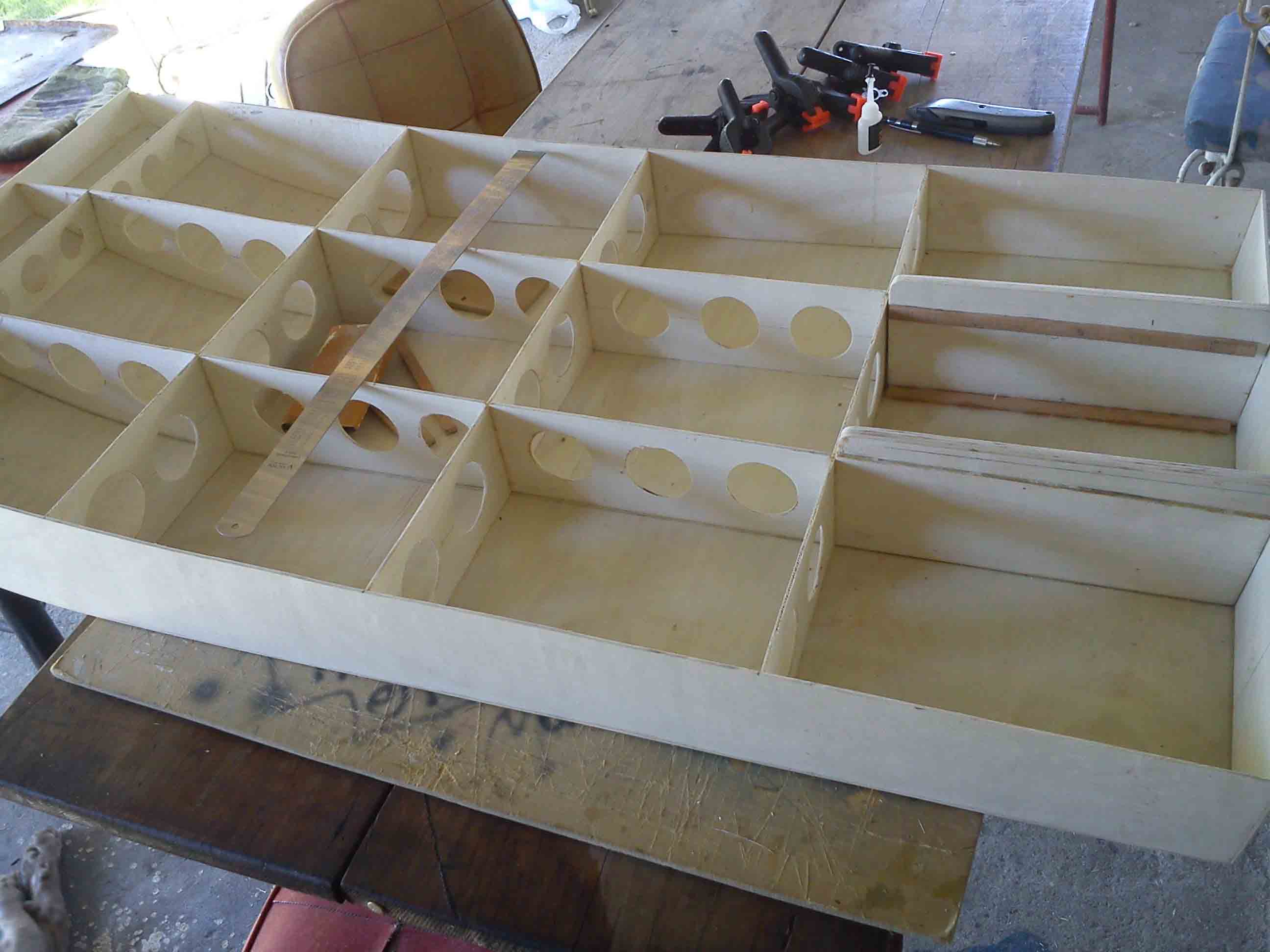

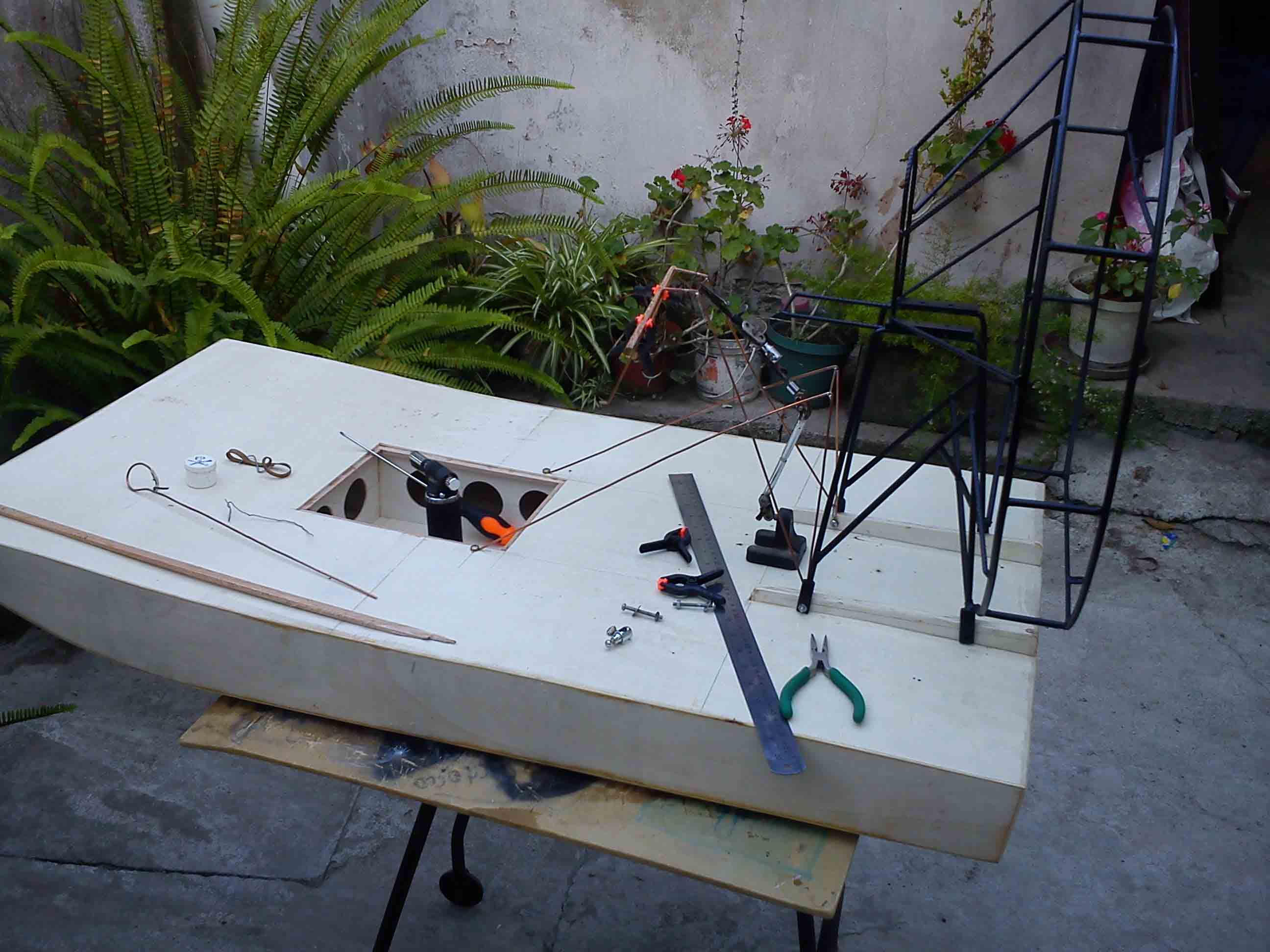

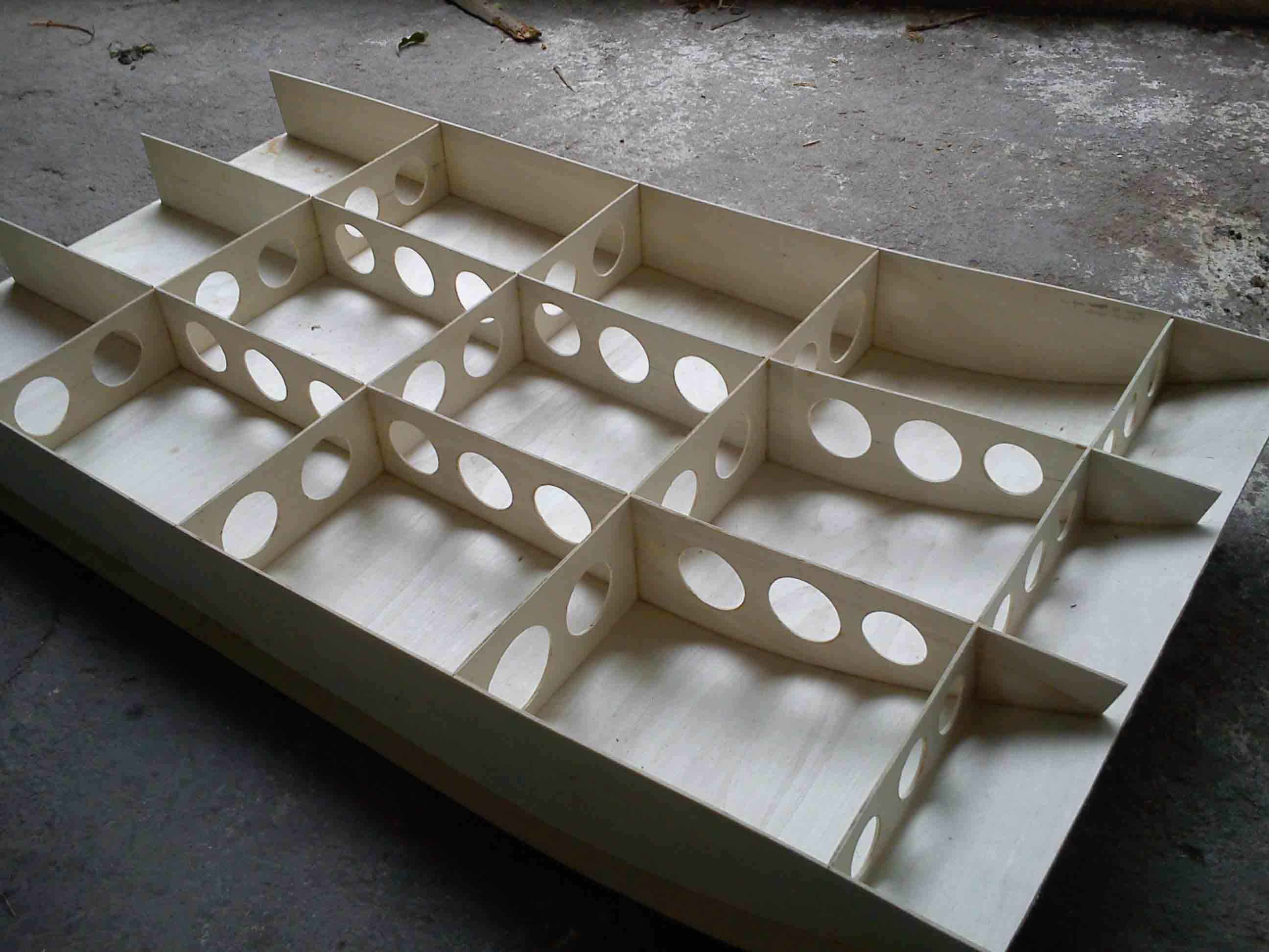

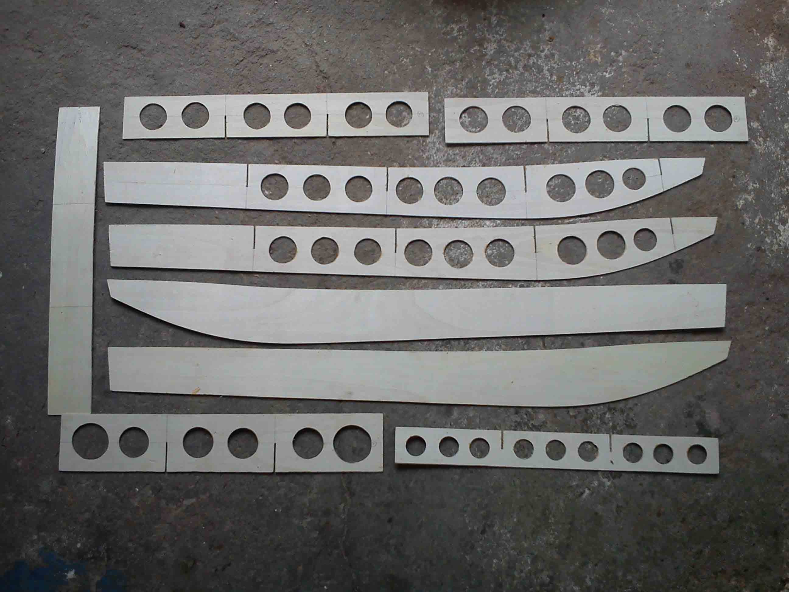

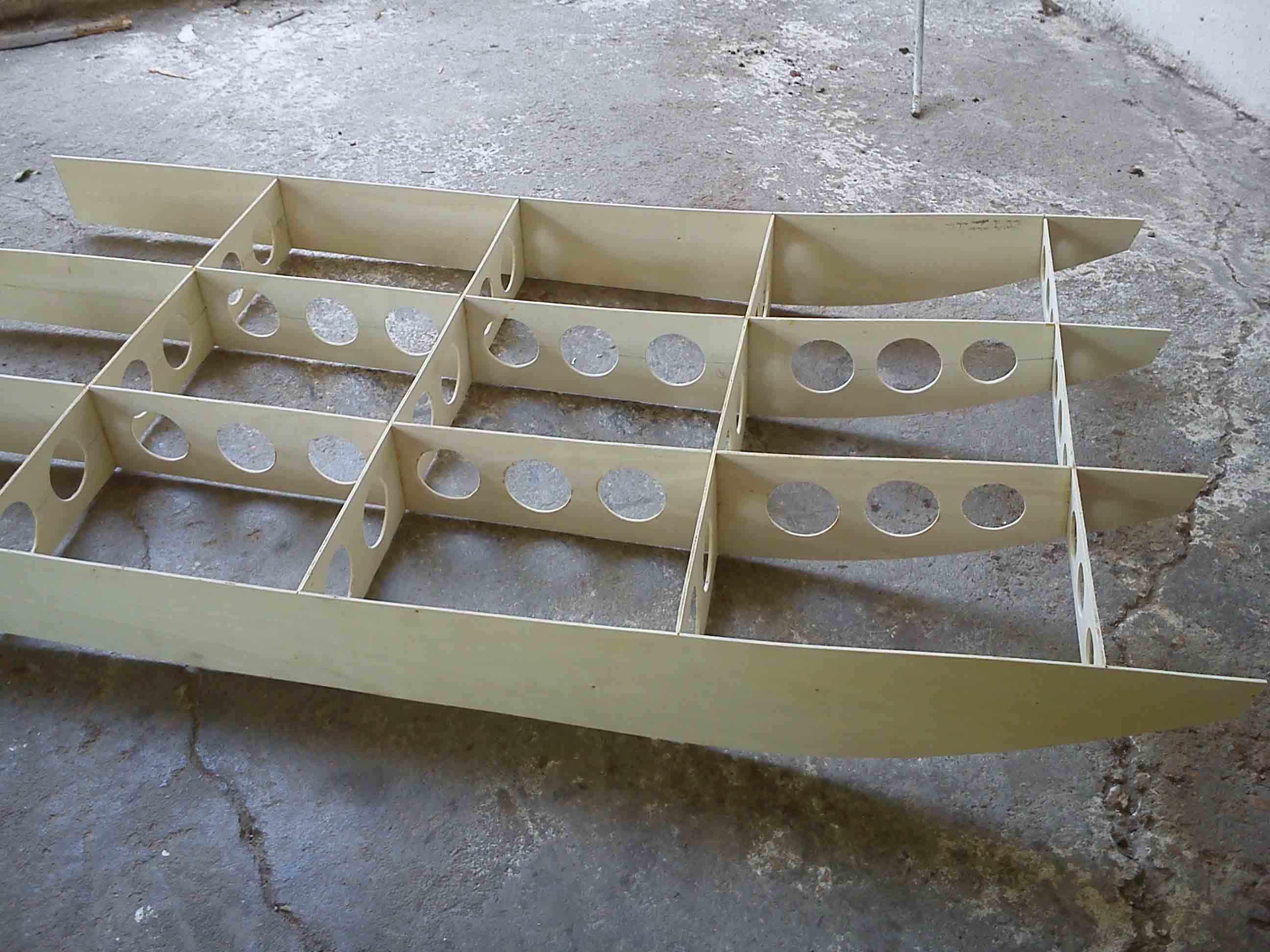

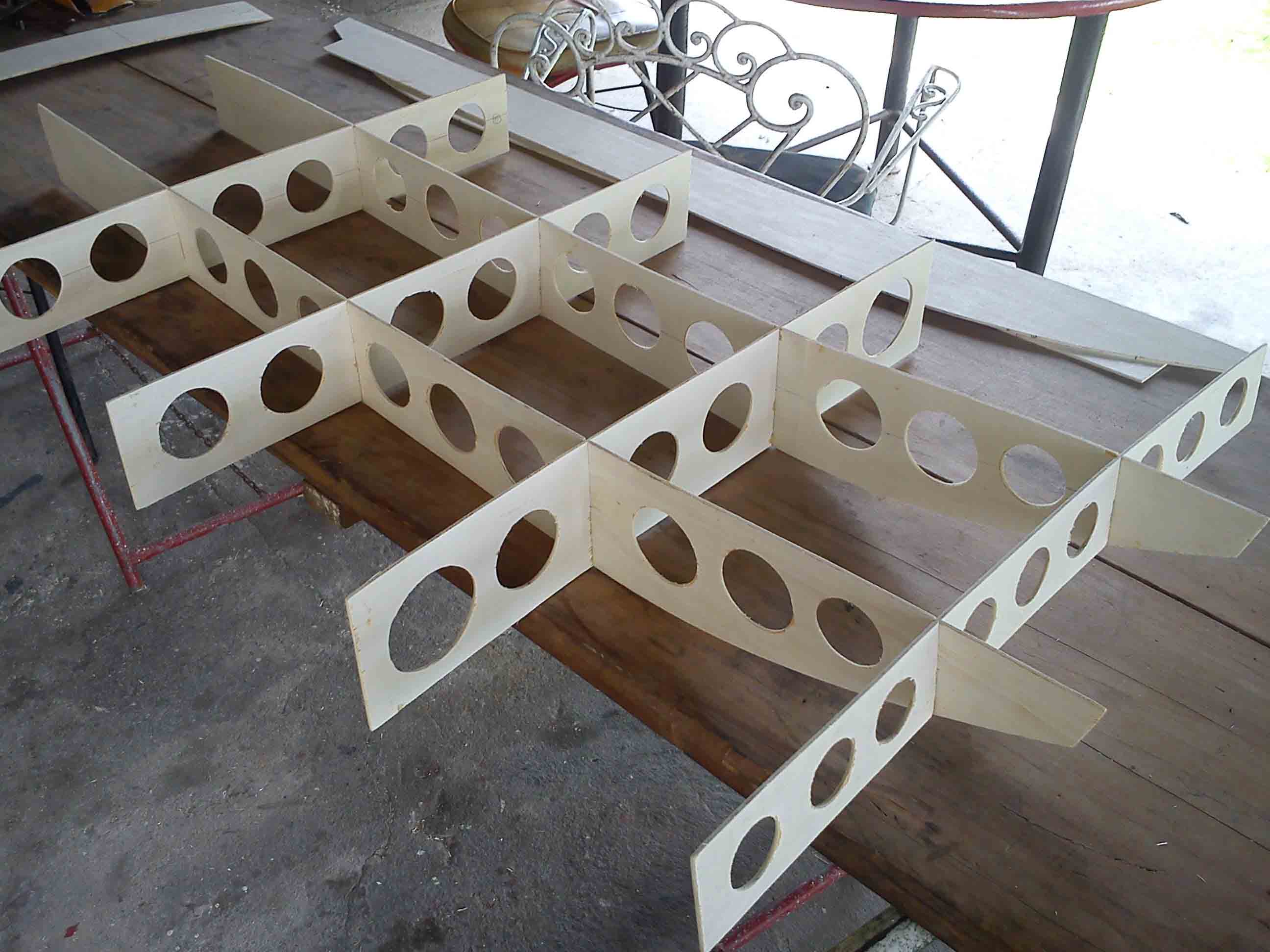

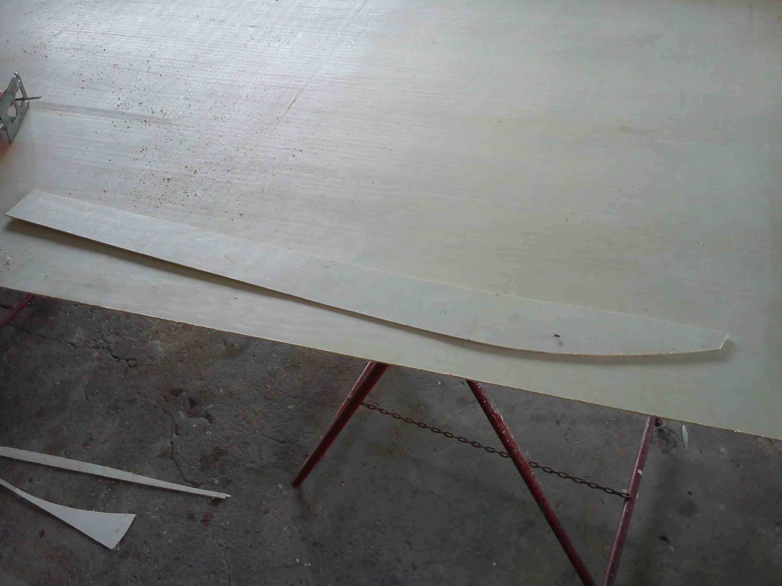

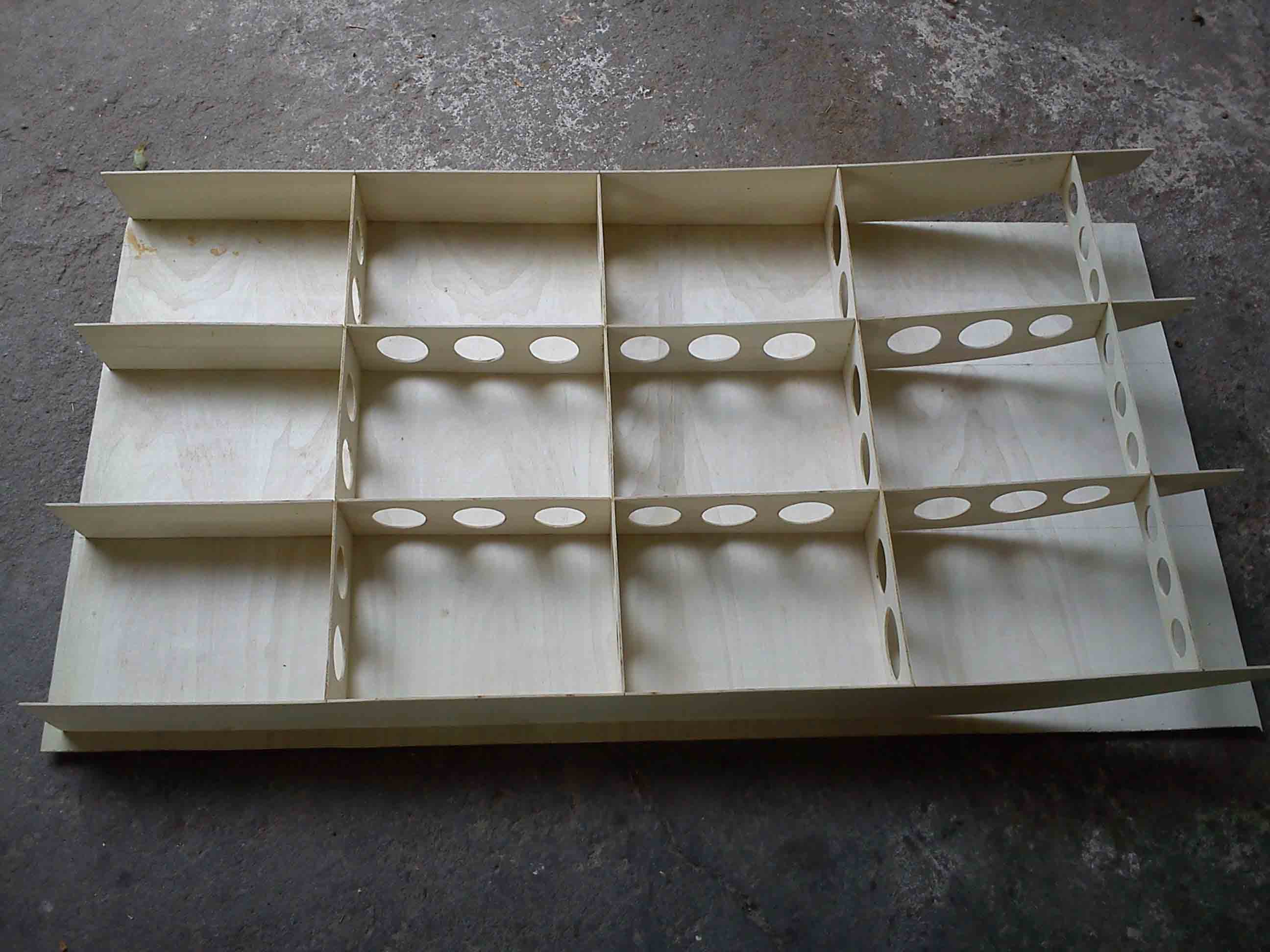

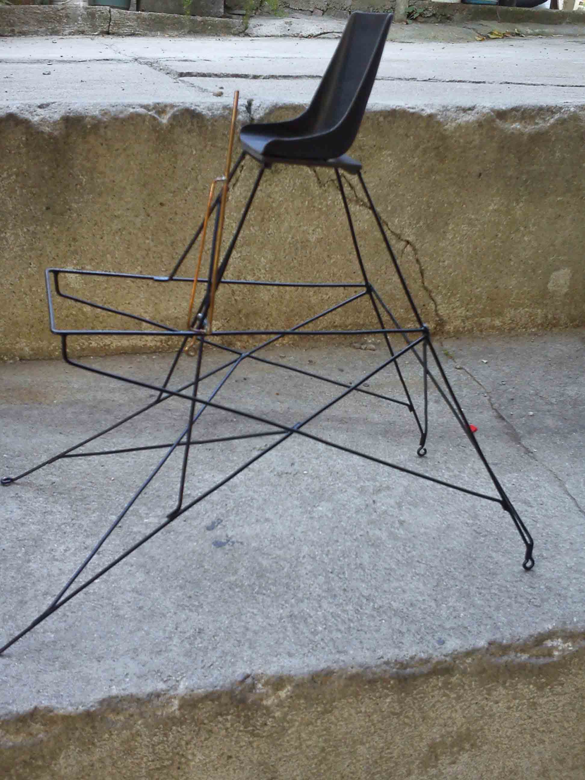

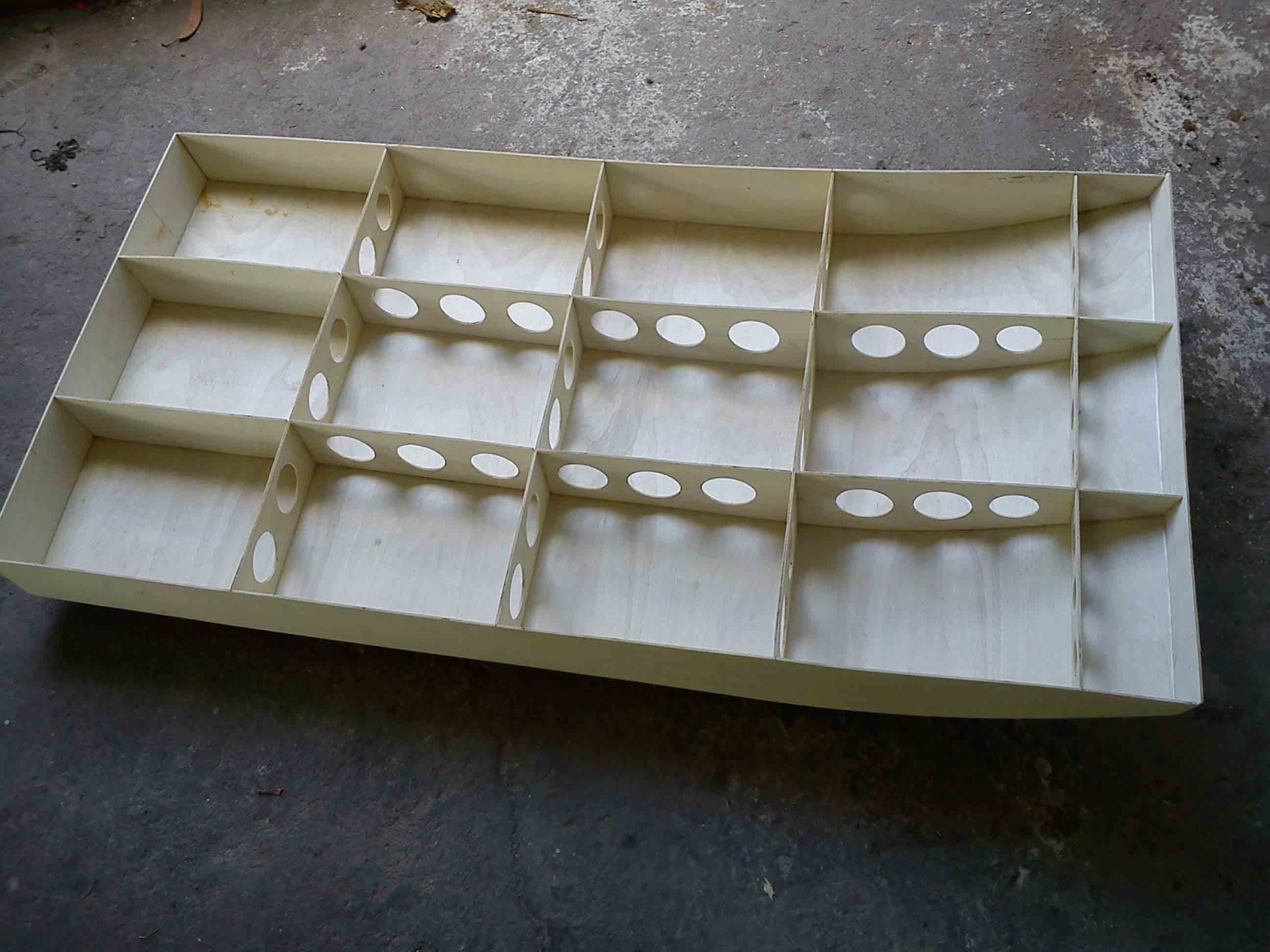

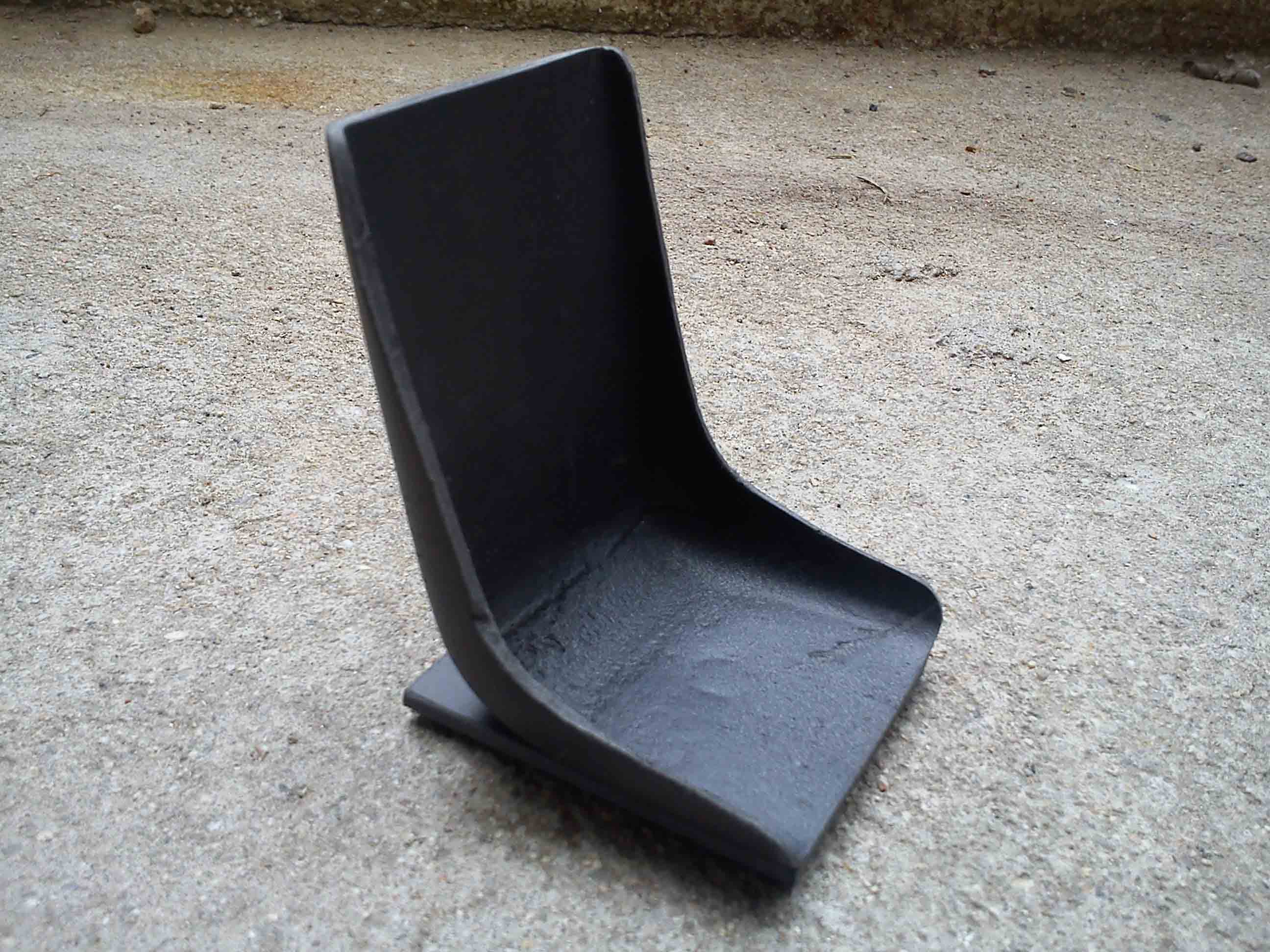

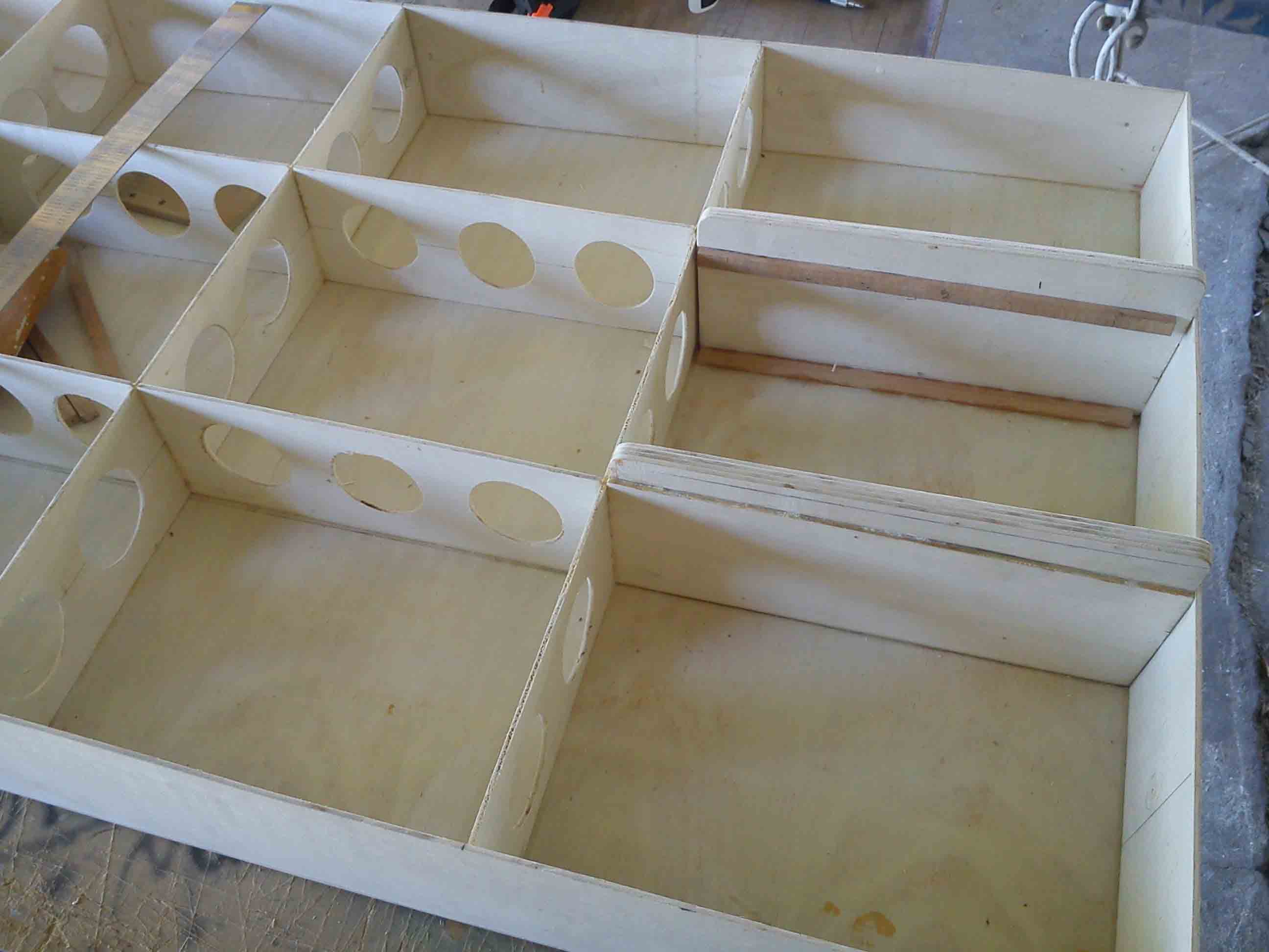

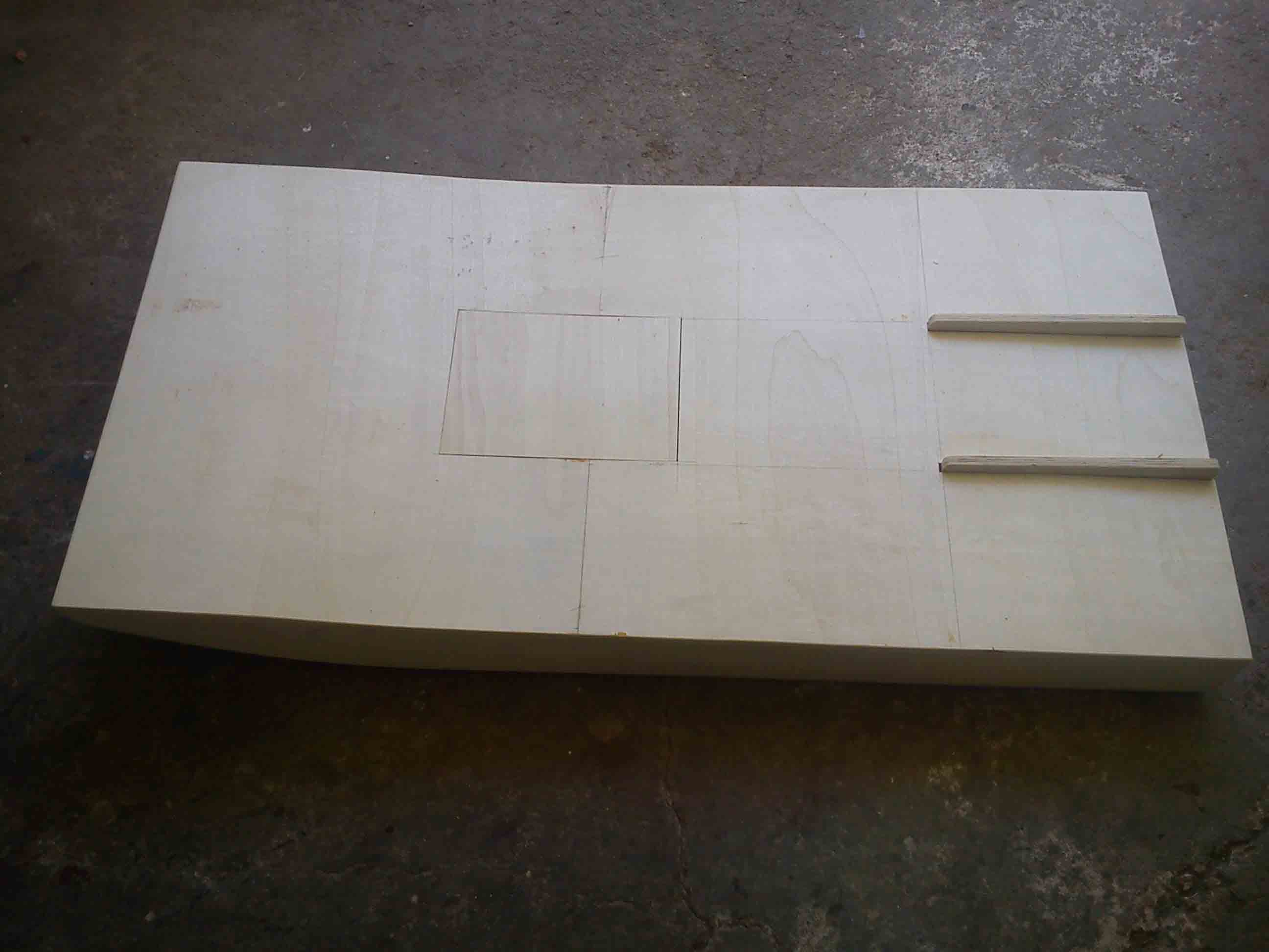

Bueno les voy comentar de que se trata este proyecto ya mostrar unas fotos de lo que llevo construido de este hidrodeslizador.
Esta construido en compensado de 3mm el cual fue pintado con resina náutica para impermeabilizar el casco
luego sera pintado de algún color que no decidí aun.

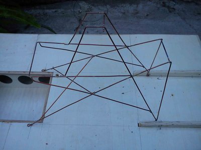

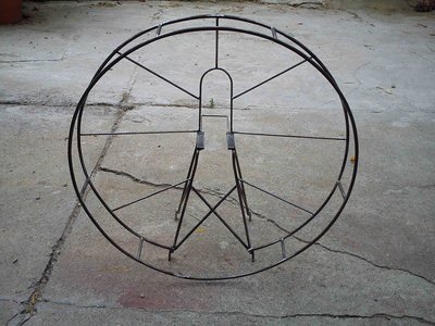

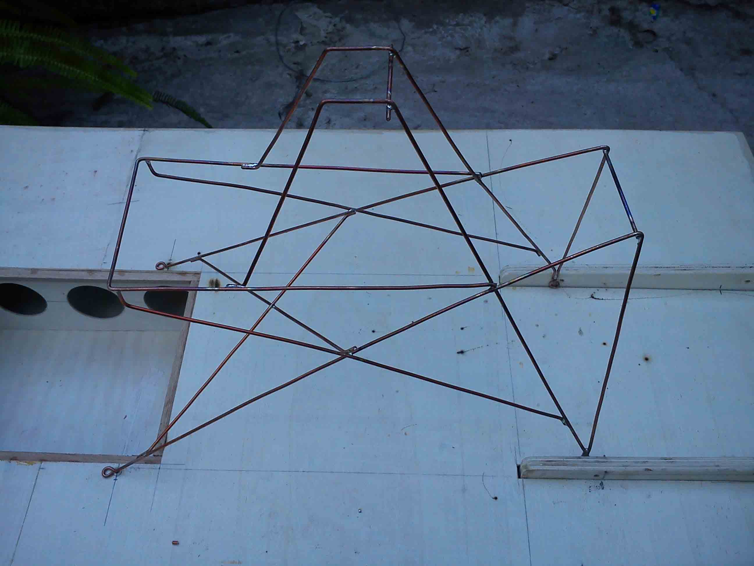

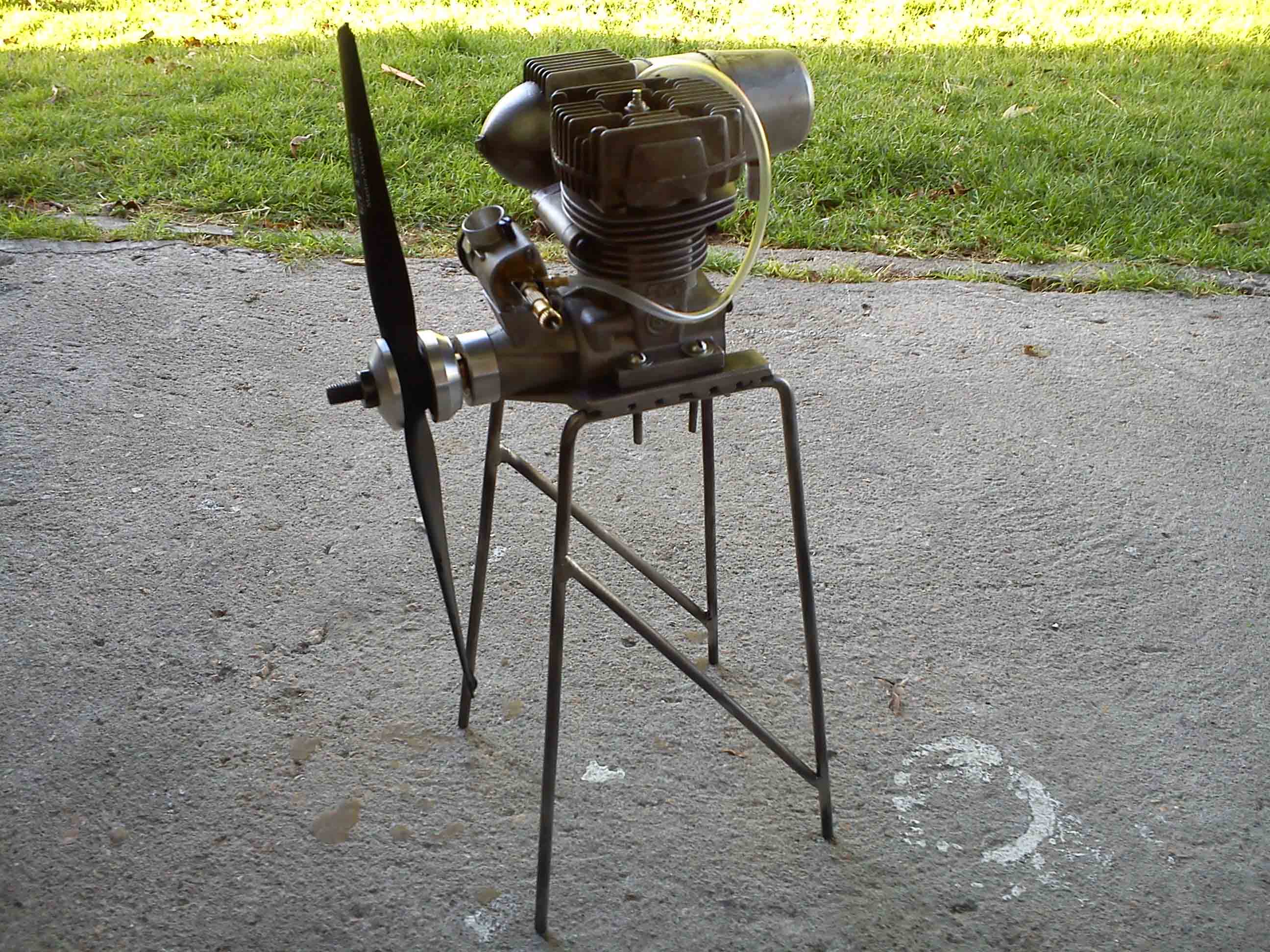

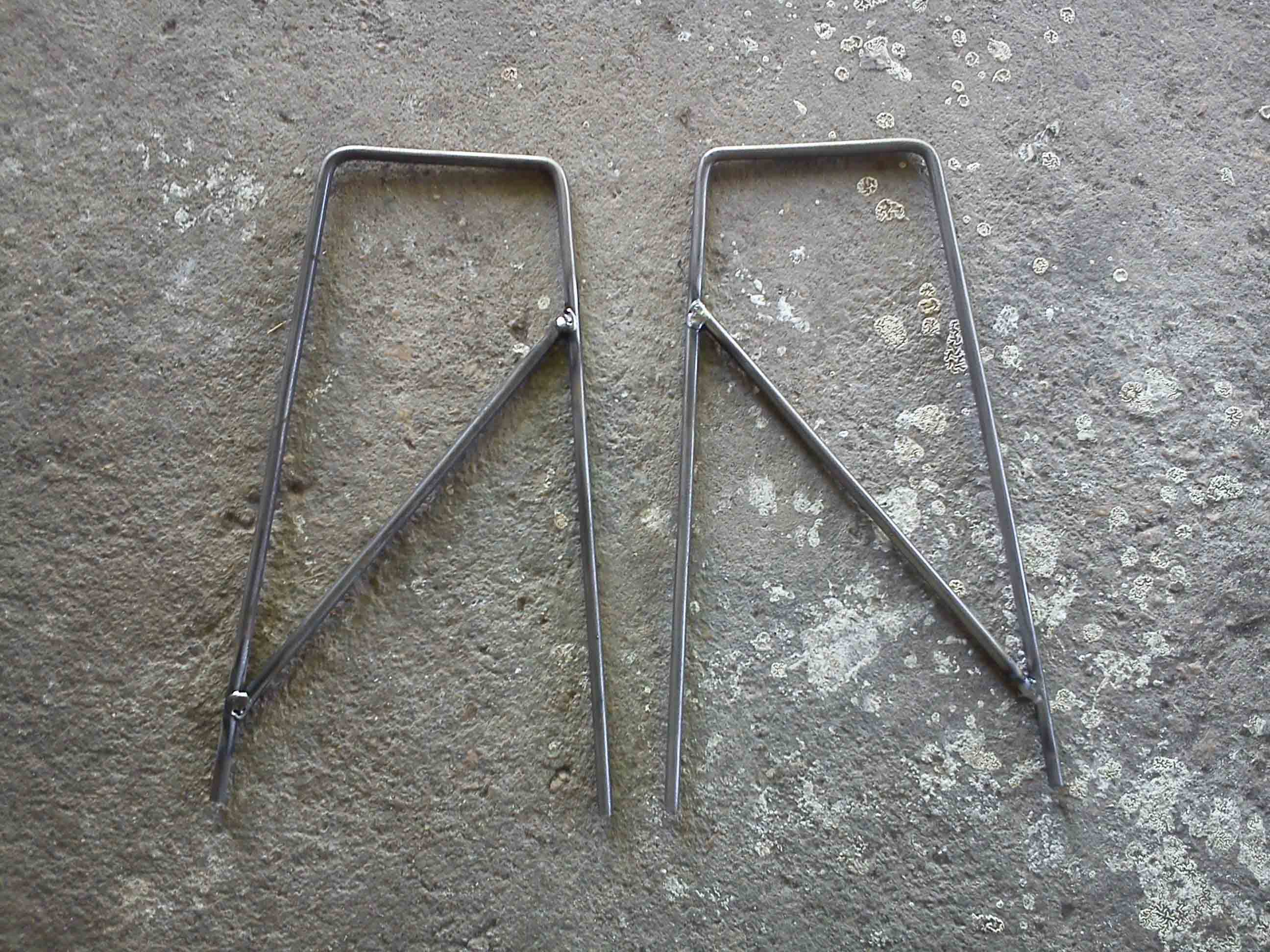

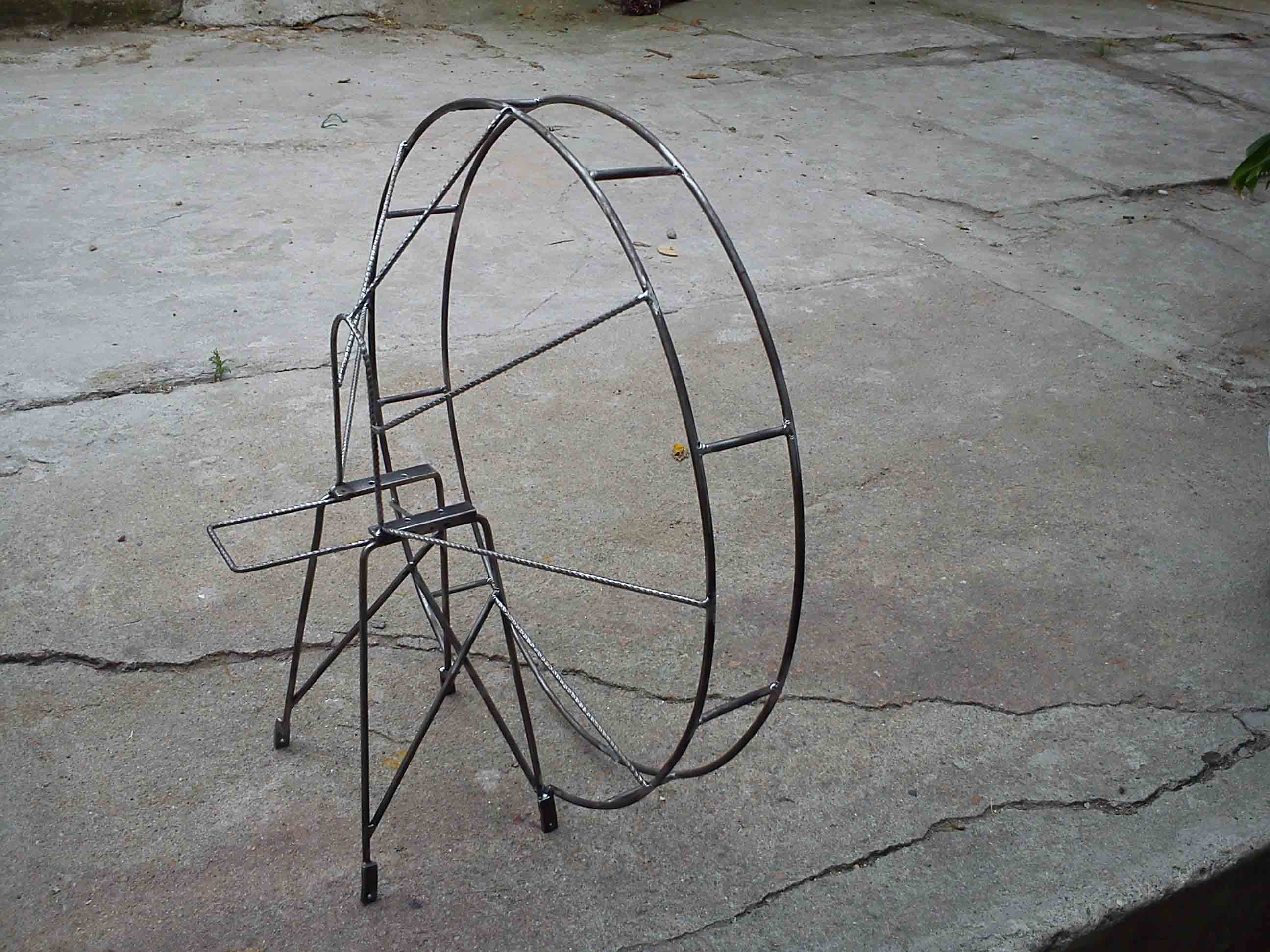

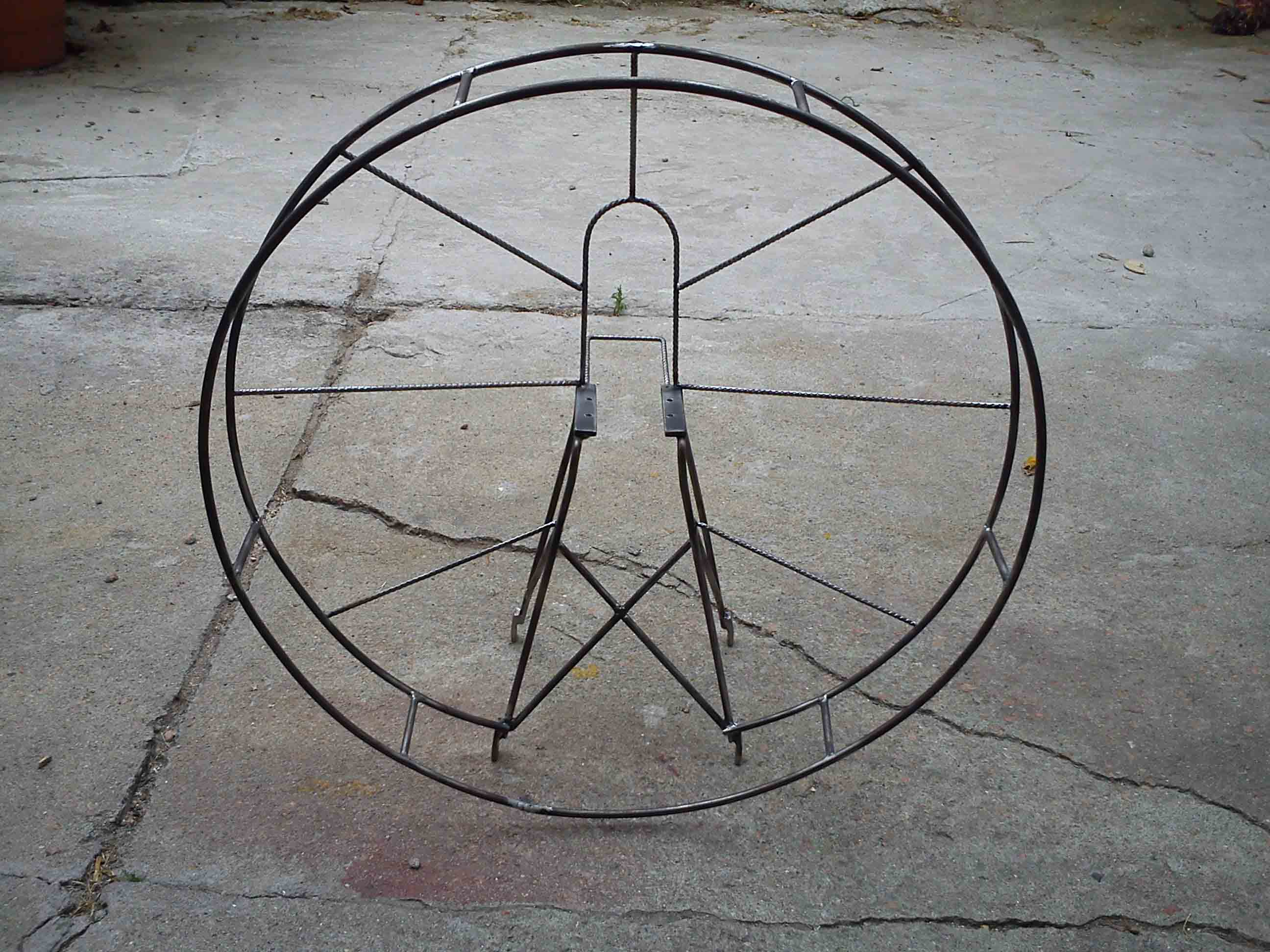

Lo que vendría a ser la bancada del motor y protección para la hélice esta construido con varillas de hierro
de 6mm y 4mm soldadas con soldadura del tipo eléctrica.
Llevará 2 timones de dirección construidos en aluminio los cuales estarán comunicados con un servo mediante un cable de acero o una varilla de mando.

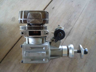

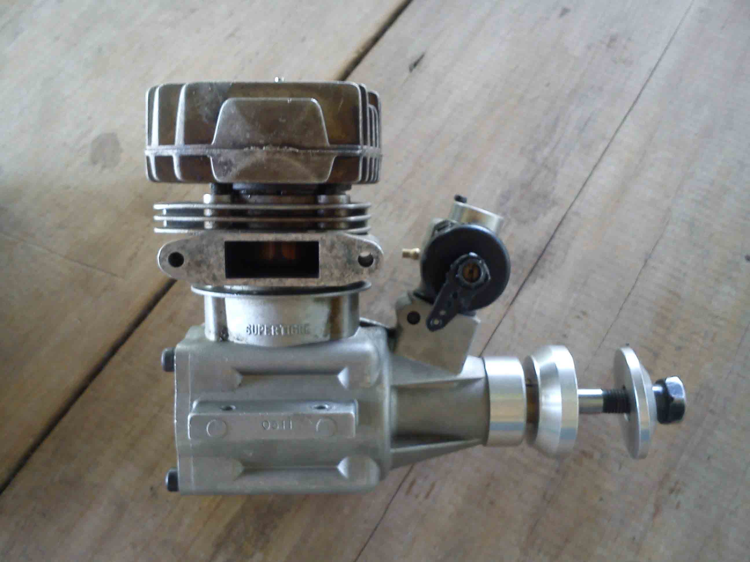

Va a estar motorizado por un Supertigre 2300 el cual estará colocado para que tenga una configuración de hélice Pusher
Esta hélice sera una 18x8 Pusher
Me queda por pintar el casco con el que tuve unos inconvenientes al aplicarle la resina, ya que esta no ha secado a pesar de que pasaron ya como 1 mes y poco desde que la aplique, consulte donde la compré y me dijeron que puede ser por no "sellar" antes la madera con un barniz o parecido, para que la madera no absorba la resina, entonces estoy esperando a que seque totalmente para pintar e instalar la bancada de motor y accesorios.
Cuando avance un poco mas colgaré mas fotos :lol:

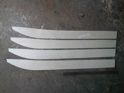

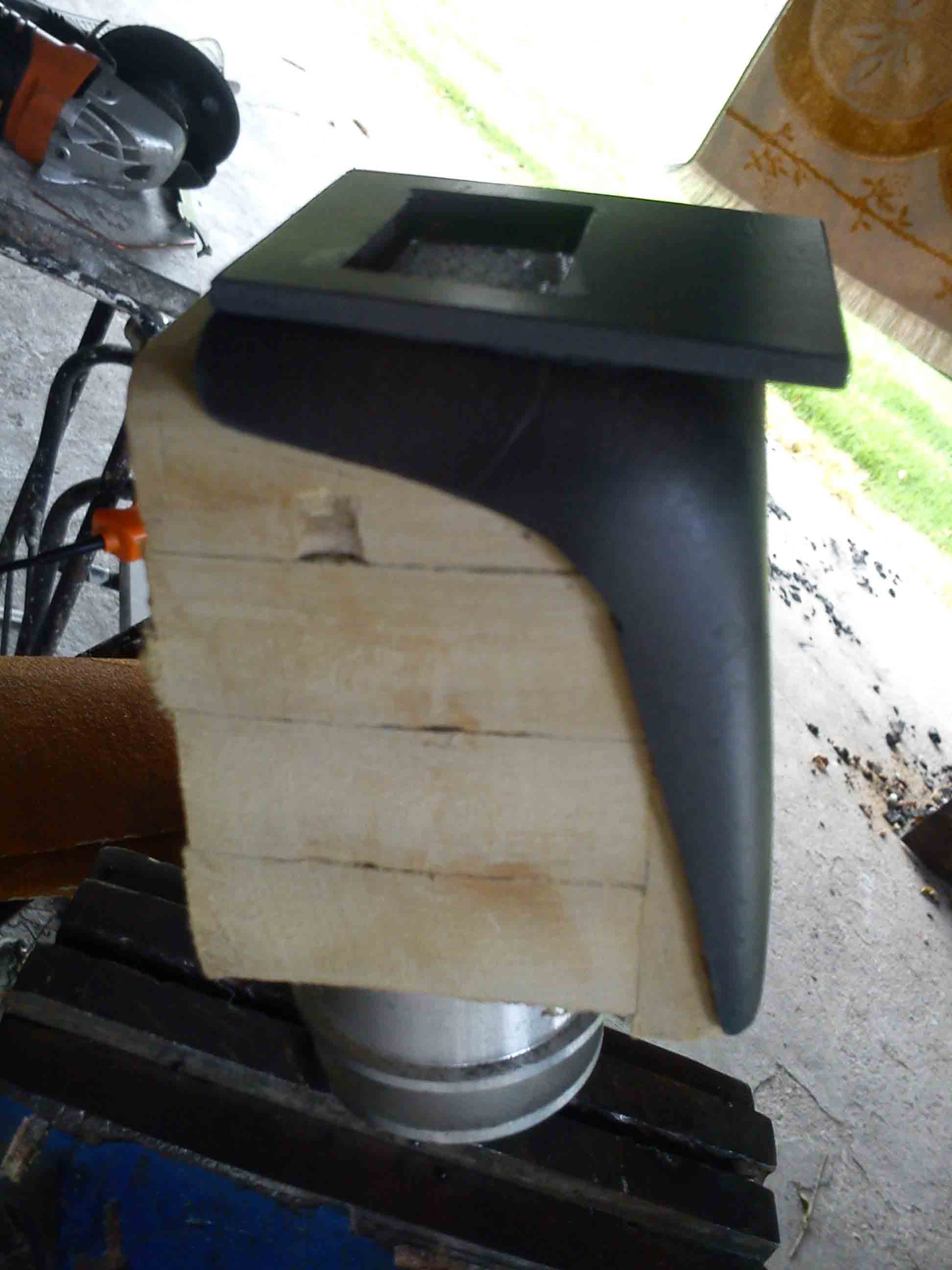

Aquí +i van algunas fotos más :wink:

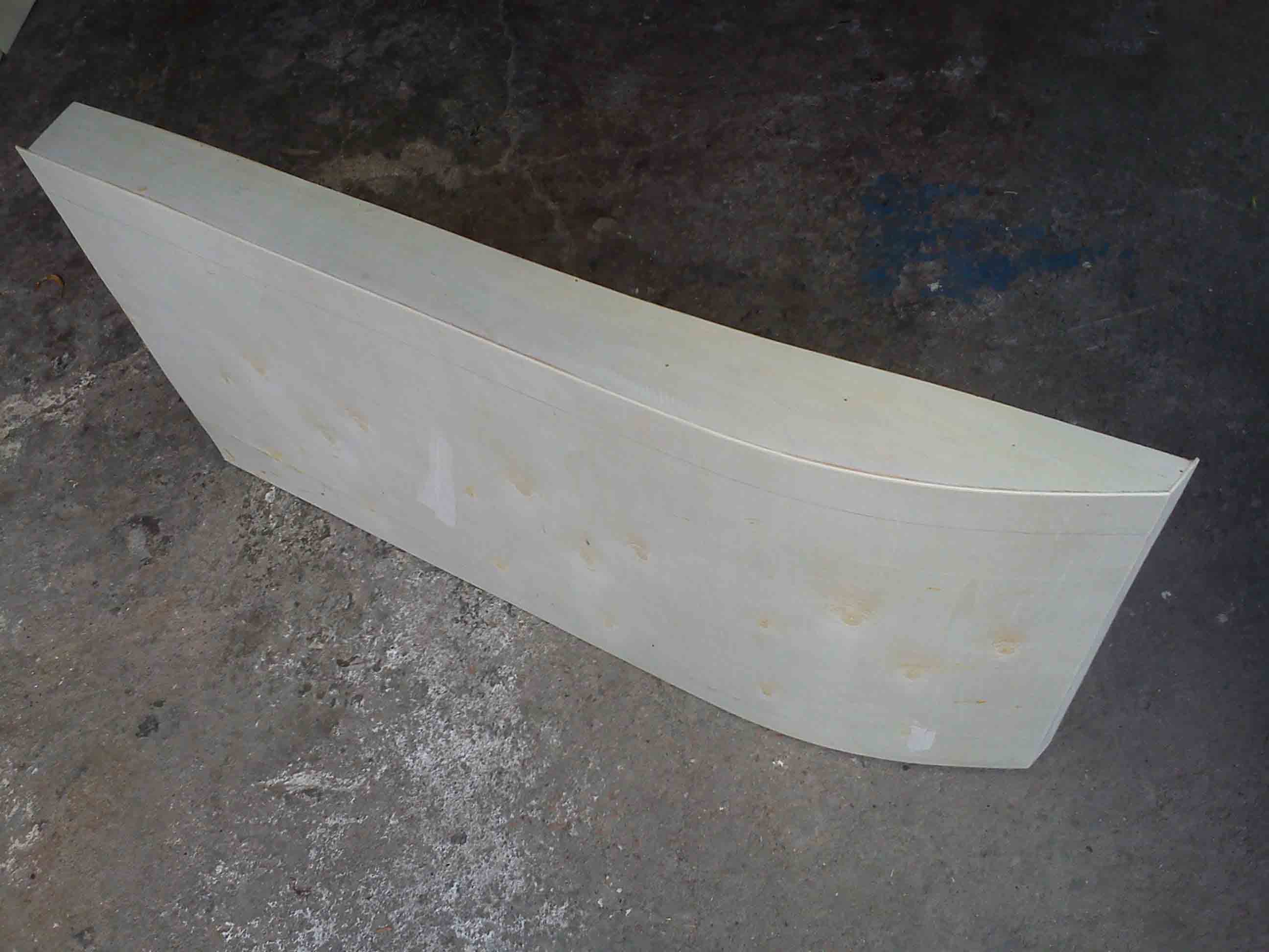

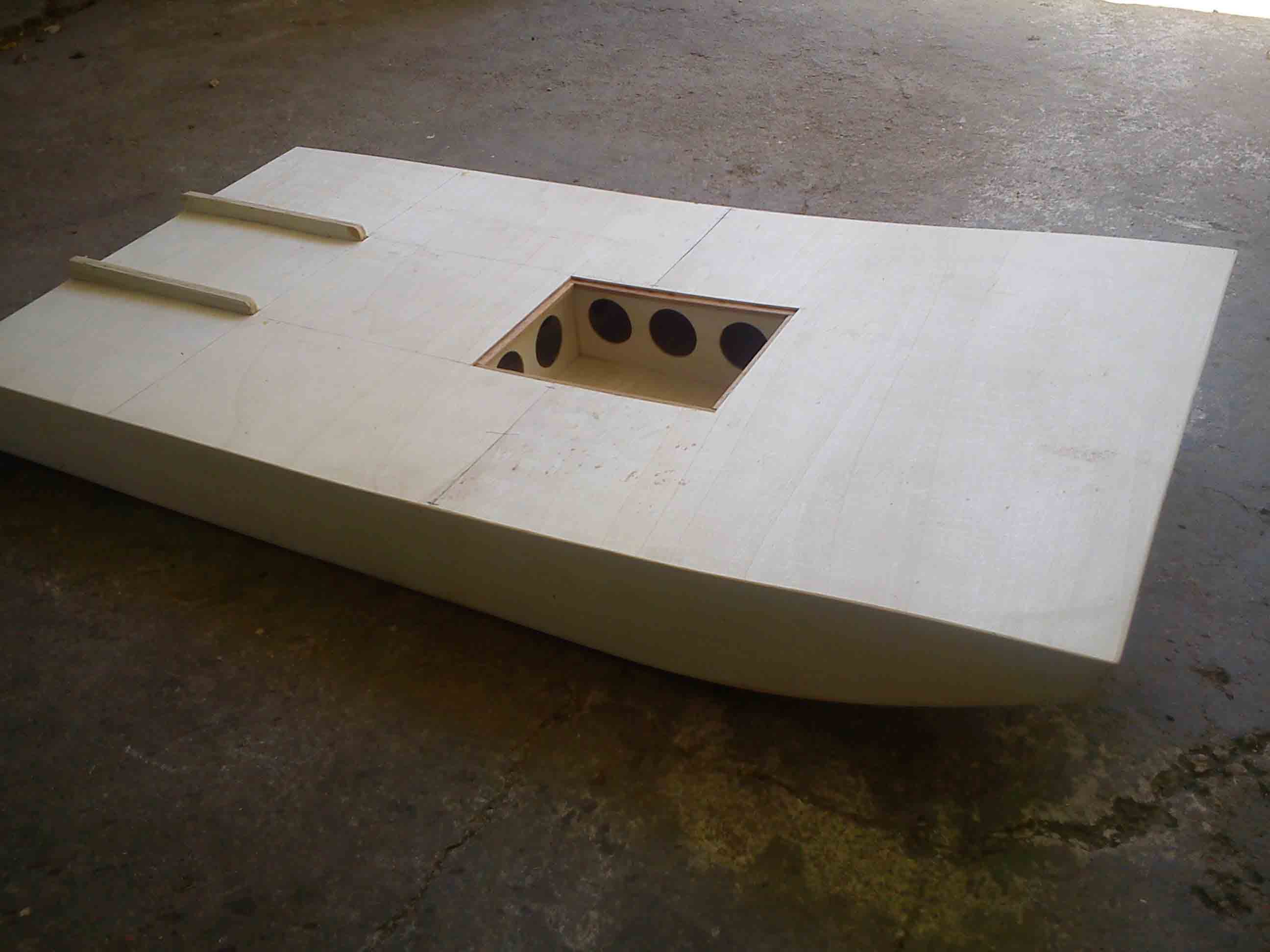

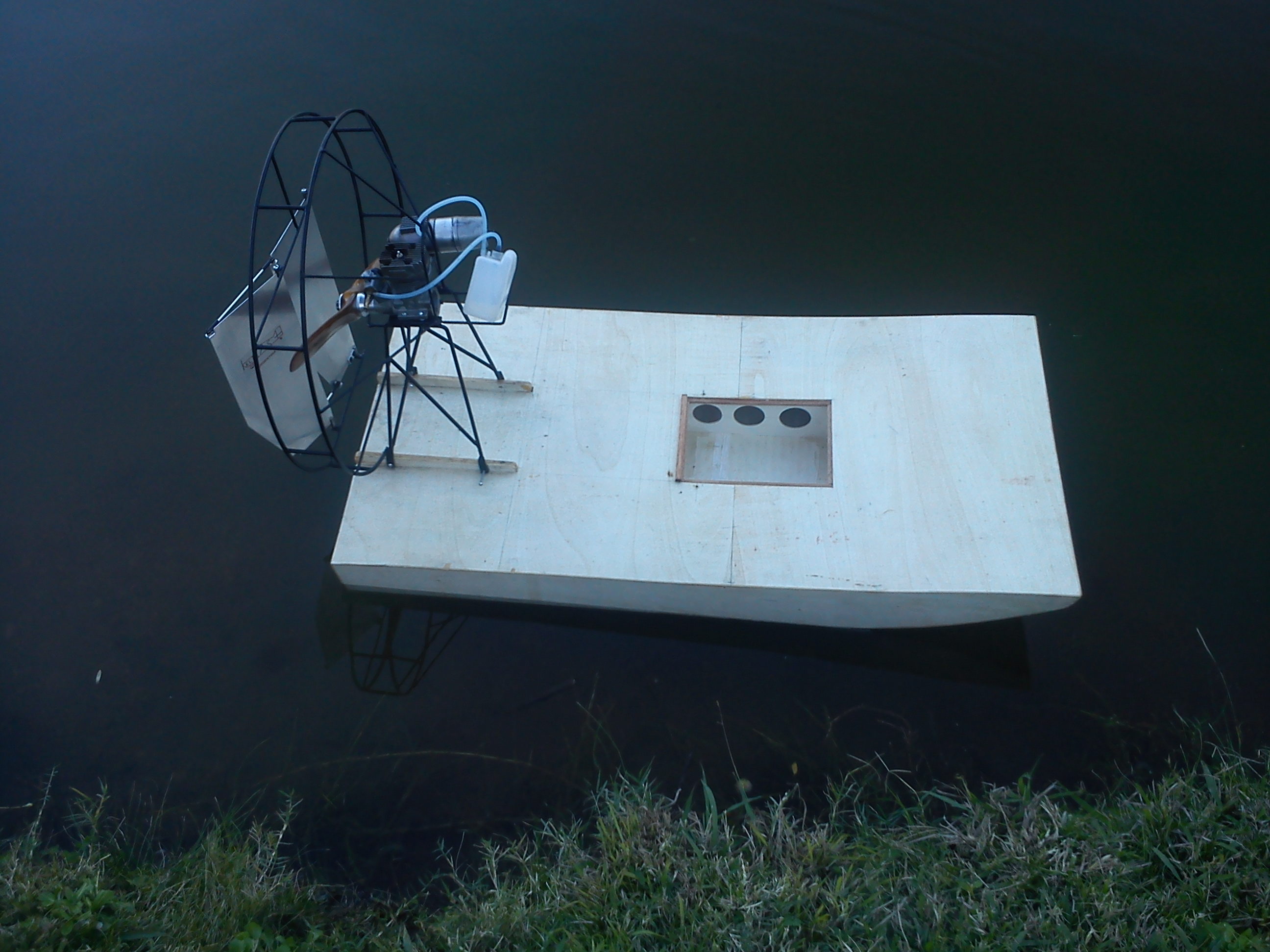

Bueno después de mucho tiempo de ausencia cuelgo una fotito mas, para que vean que lo llevo muy lento pero aun le dedico algo de tiempo para terminarlo
ya tengo el casco pintado color aluminio pero tengo que sacarle unas fotos
los timones están construidos en aluminio
y me quedan conectarlos al servo
esto solo fue una prueba de flotación,
probando actitud de flotación

Gracias Gerardo sinceramente tengo poco tiempo en estos meses pero de a poquito como dije voy adelantando algo
de memoria no recuerdo las dimensiones exactas,
pero anda en 1.20m de eslora por 0.50m de manga
y la verdad estoy esperando a tener pintado el casco para colocar definitivamente la bancada del motor con su protección de hélice y timones, para hacer las conexiones de éstos al servo
lo único que veo difícil hasta ahora es el momento de arrancar el motor ya que lo tengo que hacer a mano por que no cuento con un spinner para una hélice pusher y los timones me incomodan un poco el movimiento de arrancada en las pruebas de motor que realice por el momento
ya subiré mas fotos
