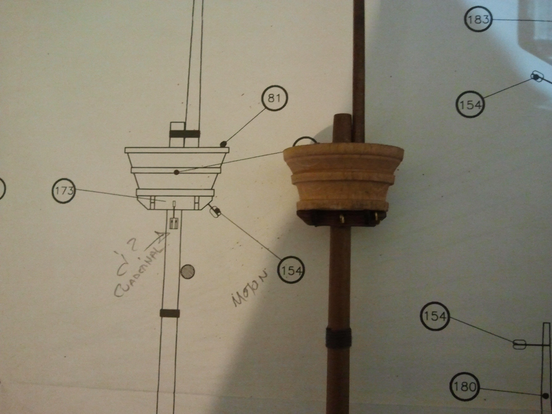

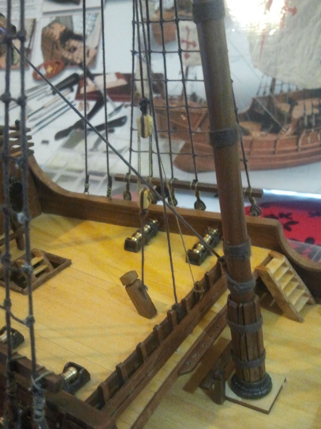

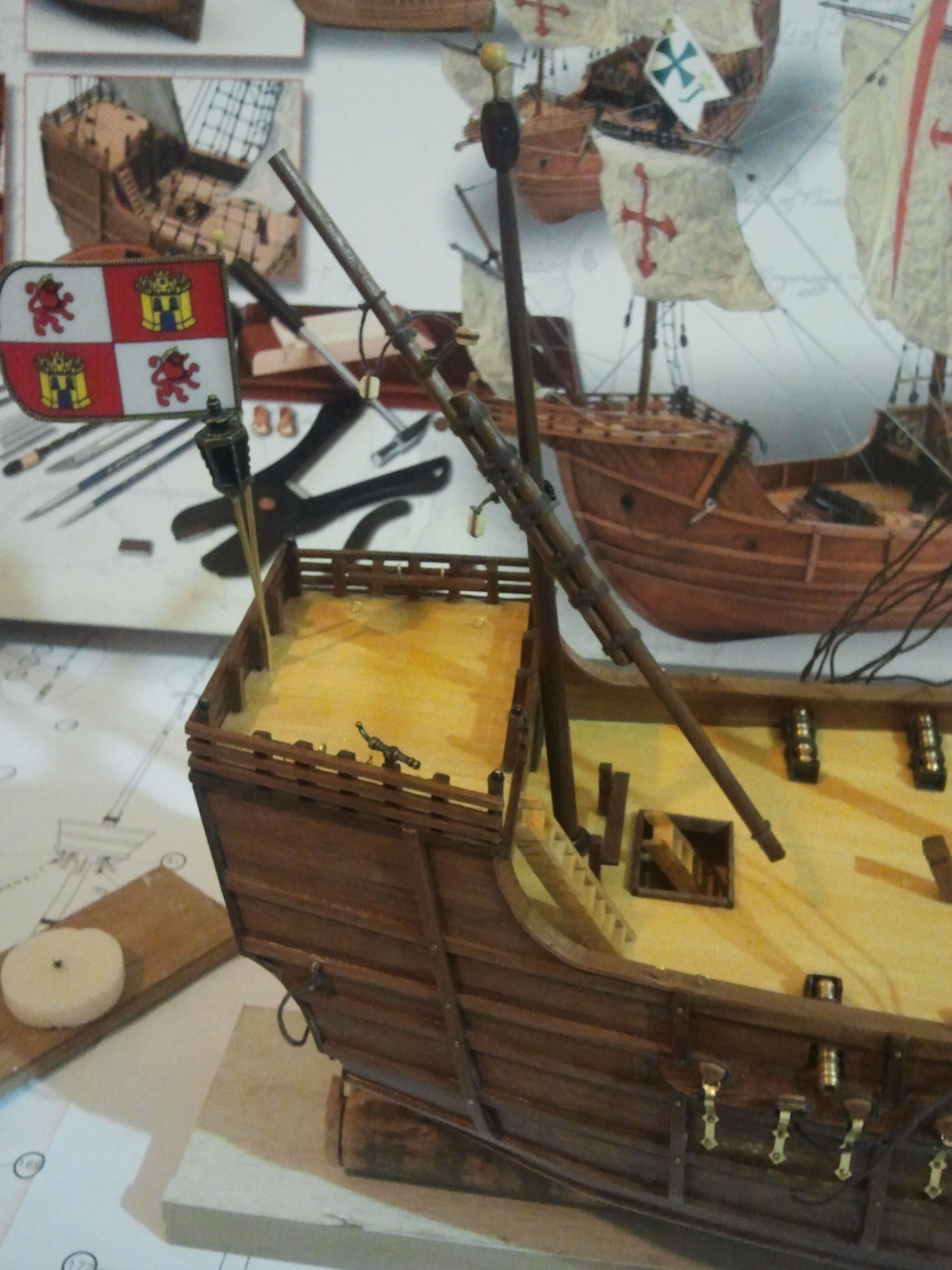

Buenas Tardes a todos,

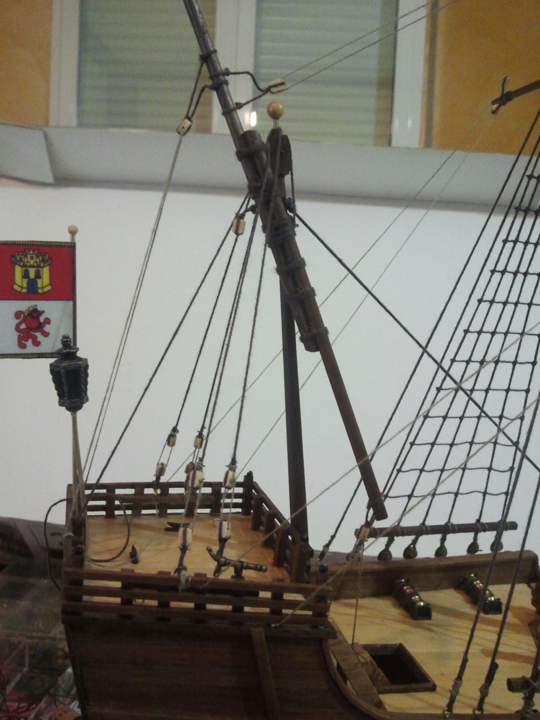

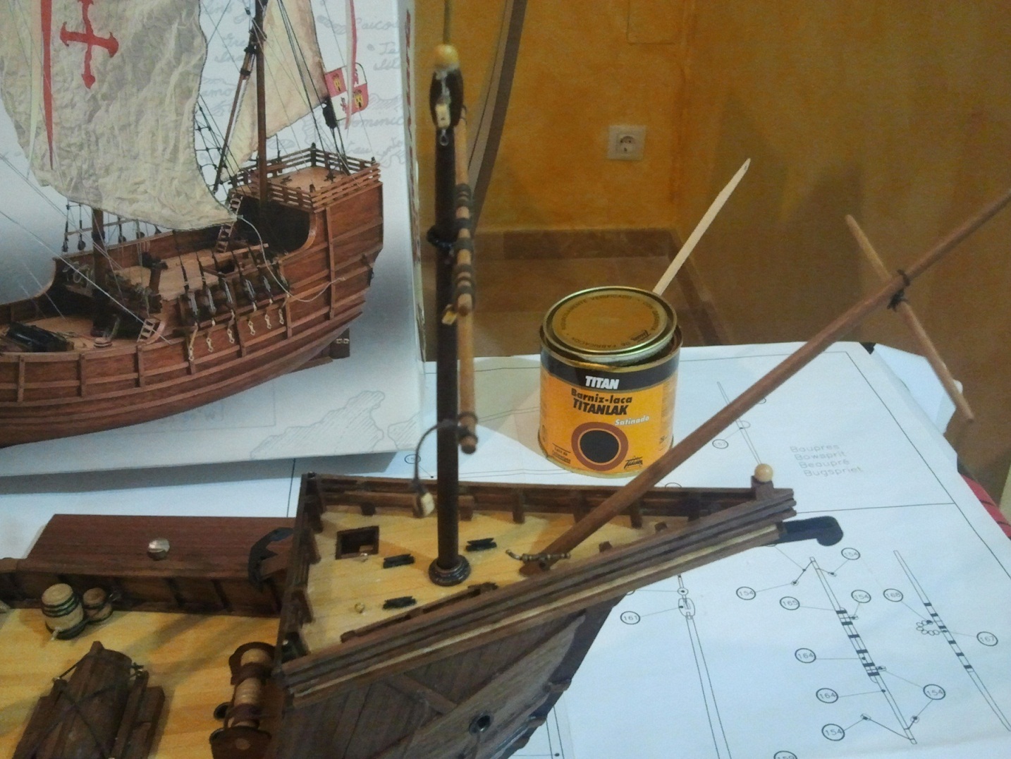

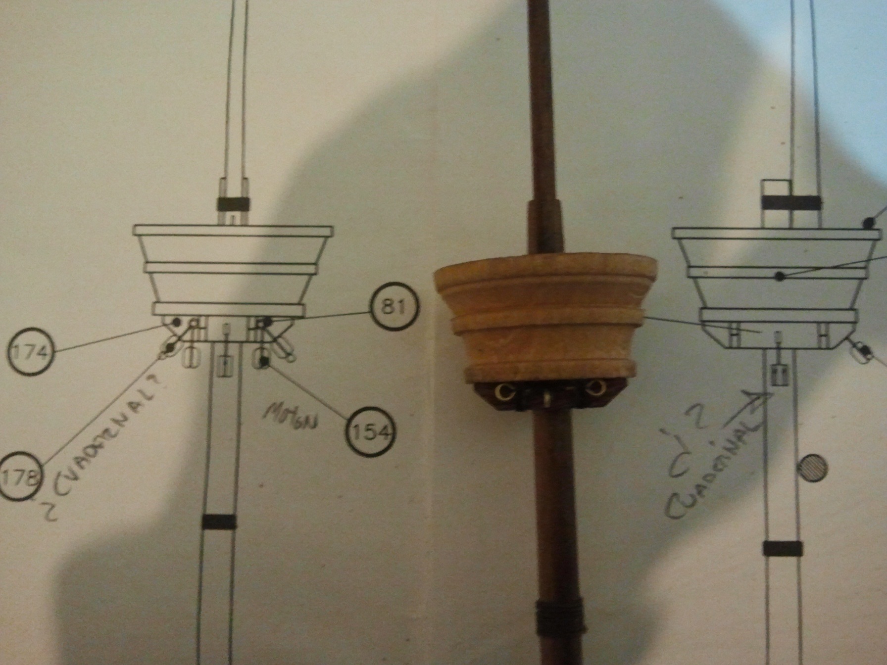

Hace varios años empeze con el montaje de este kit llevo bastante tiempo que lo tenia abandonado y desde hace un mes y medio empeze de nuevo con el y con el proposito de terminarlo jeje.En fin, e empezado con la arboladura y me e quedado atascado porque no veo claro que es esactamente lo ke debo de poner en las cruzetas de la cofa y su colocacion la verdad esque lo e puesto como veis en las imagenes pero no se si lo e interpretado bien y tampoco se donde van los cuadernales o motones me e hecho un lio.
e visto muchas fotos de santa marias ya montadas pero sigo sin verlo claro os adjunto los planos y fotos de como lo e interpretado aver si no es mucha molestia y me podriais decir que os parece
palo mayor vista frontal:
palo mayor vista lateral

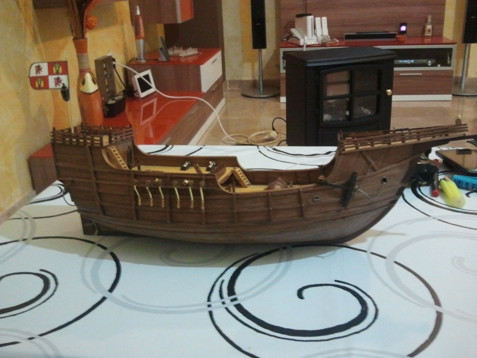

Asi e interpretado yo la posicion de donde irian motones y cuadernales pero sigo sin aclararme si supuestamente esta bien interpretado donde irian los cuadernales ya k solo me vienen 2 en el kit :? en los otros perfiles no e puesto nada esta bien asi? os adjunto otras fotos del casco del barco para que veais como lo llevo
casco Santa Maria:

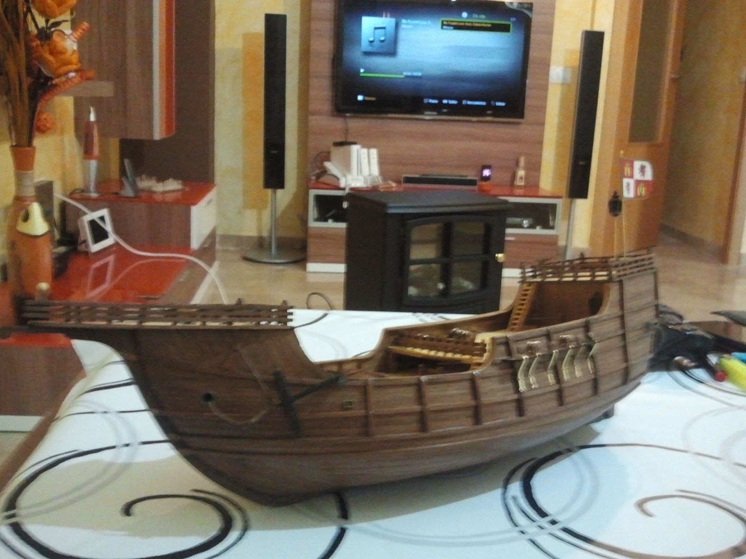

perdon pero creo que las fotos son un poco chicas, haber estas son las fotos del problema de las cofas,en breve subo las demas
cofa frontal
cofa frontal
cofa lateral
cofa lateral

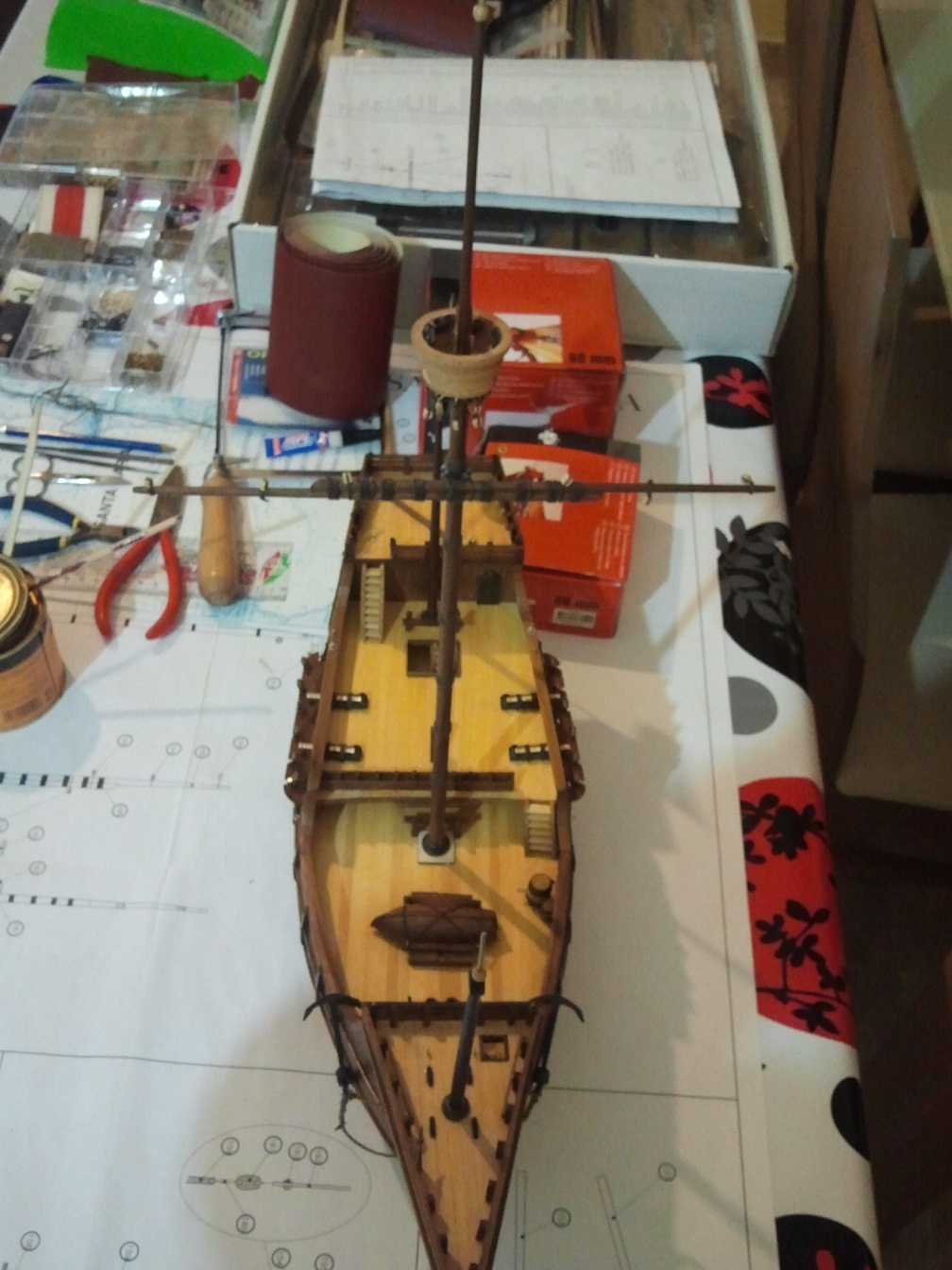

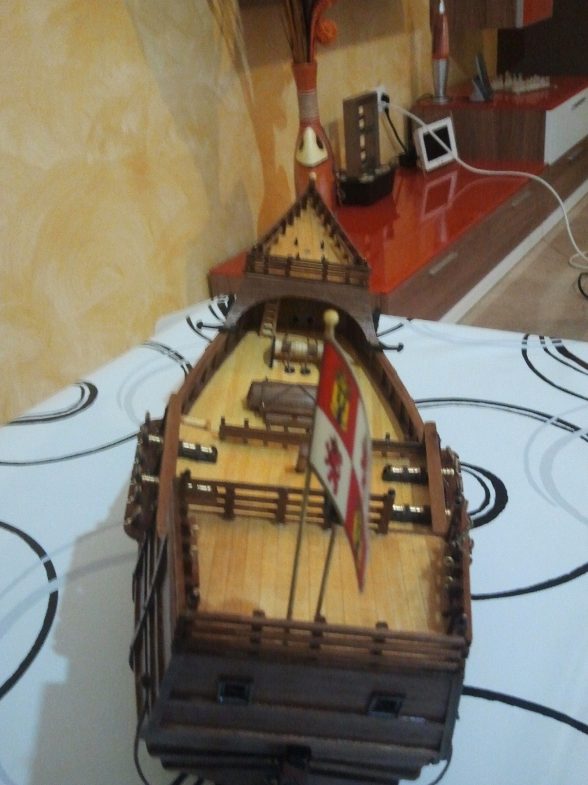

Y estas son las demas perdonad la calidad pero esque estan hechas con el movil.

Como indica Pototo, en el plano te indica claramente si son cuadernales o motones. No tienes el inventario de piezas?. Por los planos, yo creo que es tal y como lo tienes escrito a lapiz.

pototo escribió:En los cáncamos de la cofa debes poner cuadernales o motones como indica correctamente el plano.En las instrucciones debe venir.
carlosys escribió:Como indica Pototo, en el plano te indica claramente si son cuadernales o motones. No tienes el inventario de piezas?. Por los planos, yo creo que es tal y como lo tienes escrito a lapiz.
creo que lo voy hacer asi,las instrucciones solo v ienen hasta la terminacion de la superestructura a partir de ahi me dice que me guie con los planos y bueno la verdad que para mi gusto e ignorancia no vienen muy bien explicados muchas gracias por la ayuda seguimos con la tarea.. :D

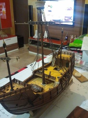

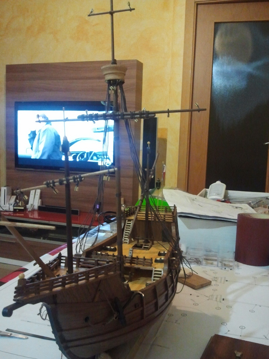

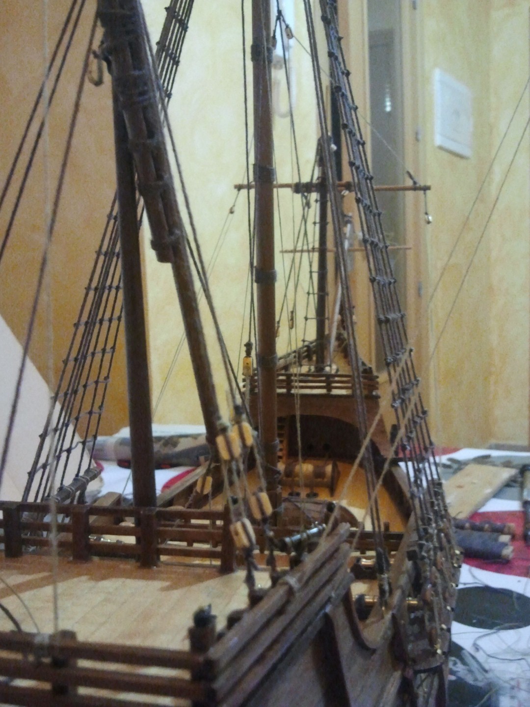

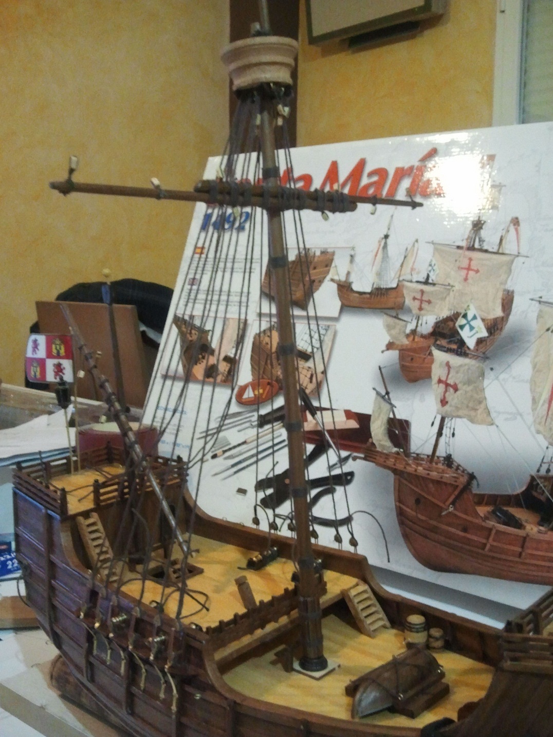

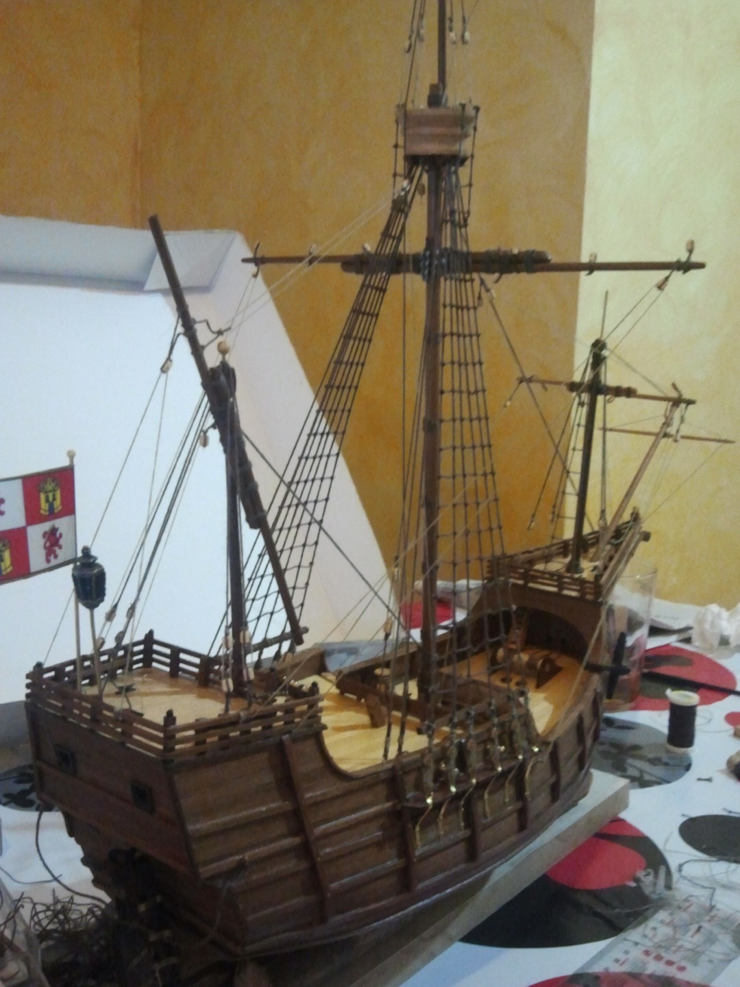

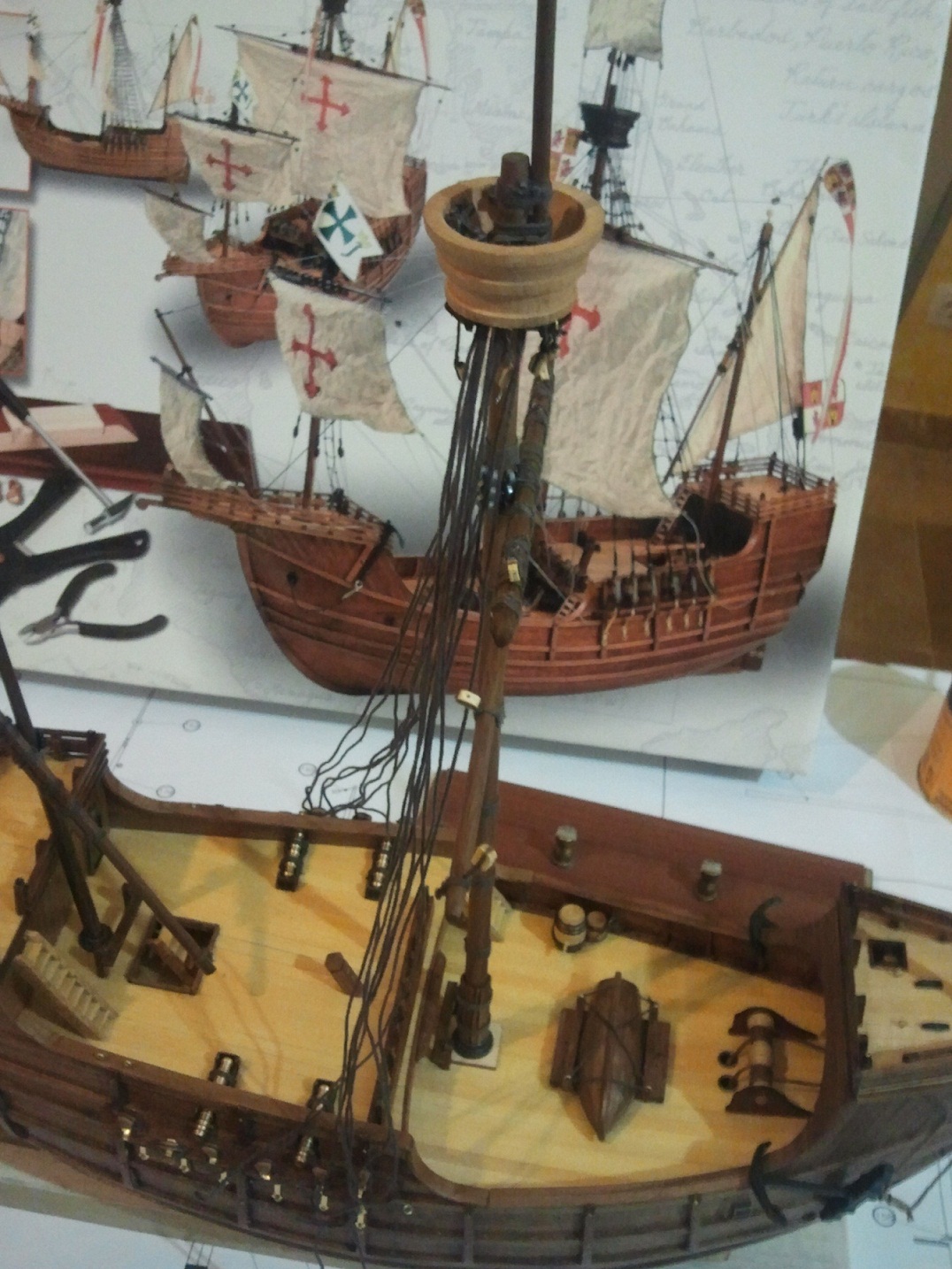

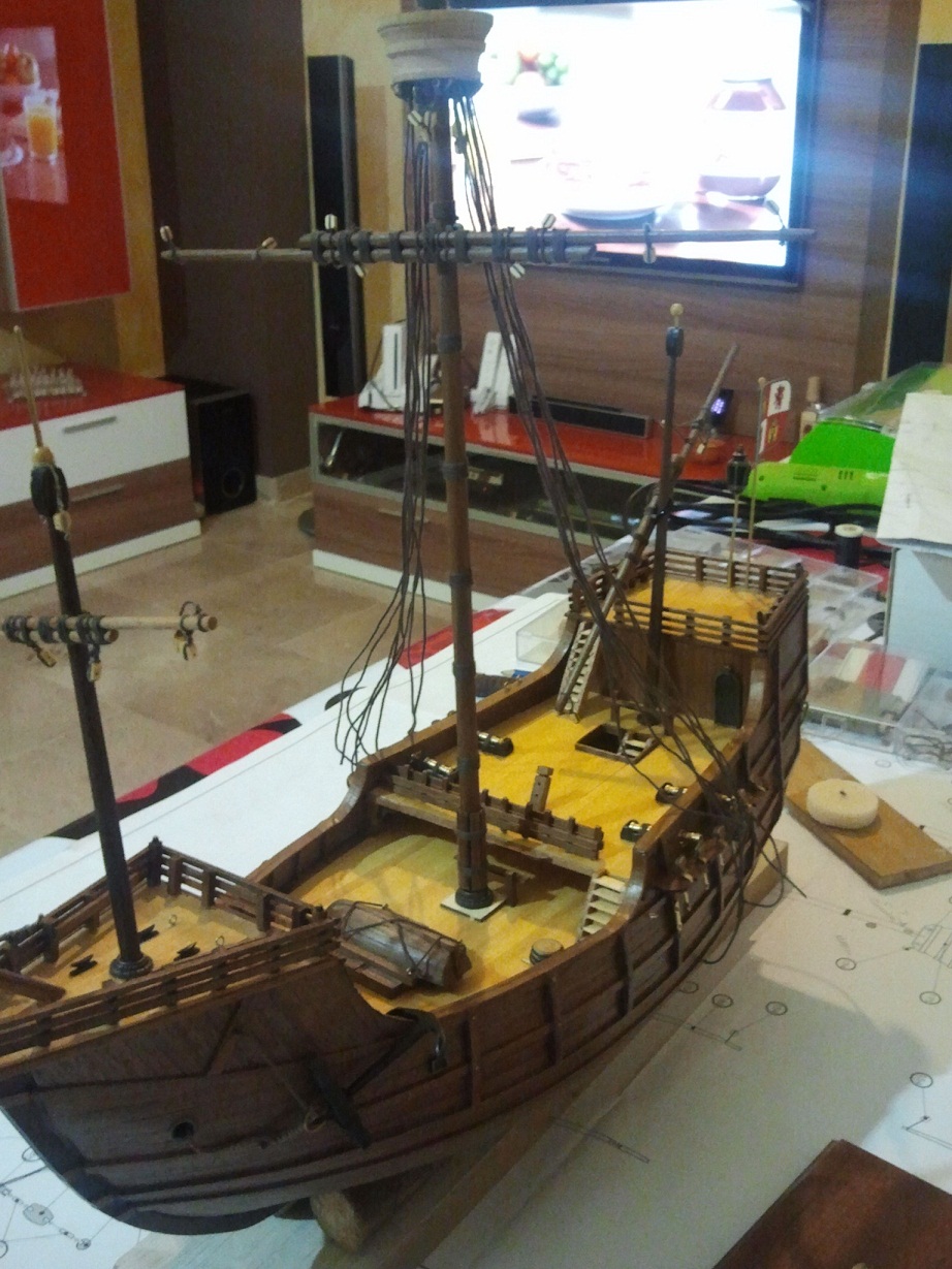

Bueno aqui os dejo los ultimos avances, e terminado de arbolar y voy a comenzar con los obenques, aver que tal se me da :?

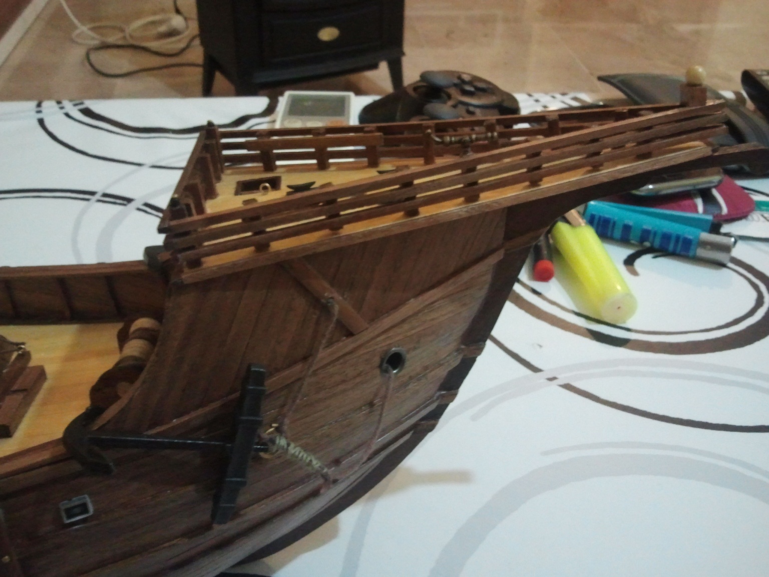

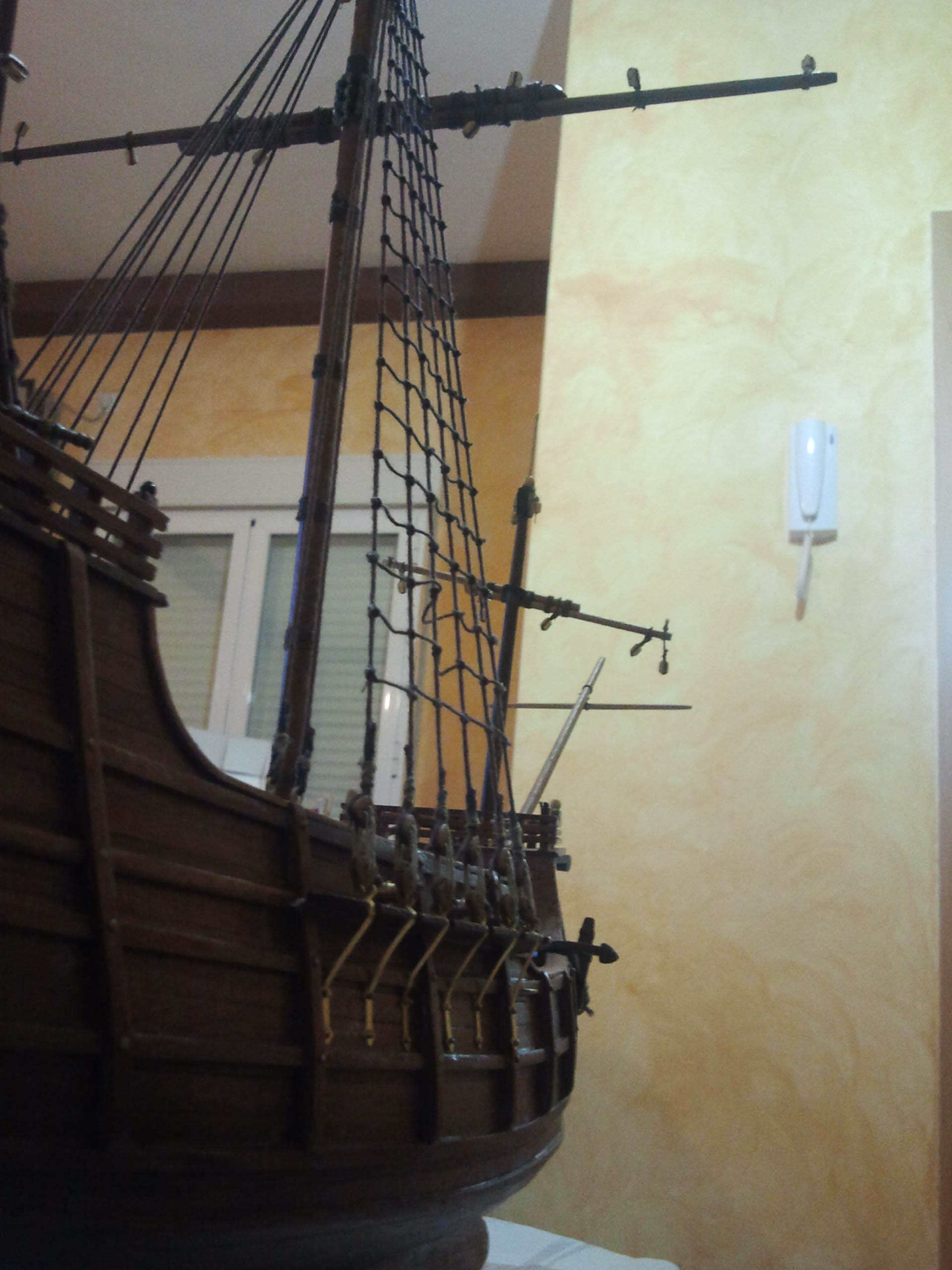

aqui otra tanda

Re: Santa Maria AL por David
Mensaje por davidysandra512 »
pototo escribió:Yo haría antes la jarcia fija antes de colocar vergas.
¿alguna razon en especial pototo? ¿me puede dificultar en alguna operacion
otra idea que me ronda la cabeza es si poner el stay del palo mayor antes de acollar la obencatura creo que luego me la puede destensar no?que opinais?
--Construido-- Santa Maria de A.L
--En Construccion-- San Francisco II de A.L
davidysandra512
Mensajes: 47
Registrado: Vie Feb 03, 2012 8:54 pm
Ubicación: sevilla
gracias pototo e decidido al final realizar la obencaatura antes,las vergas las voy a dejar puestas de momento si no me molestan..intentare apañarme pero tomo nota del error para el proximo proyecto.

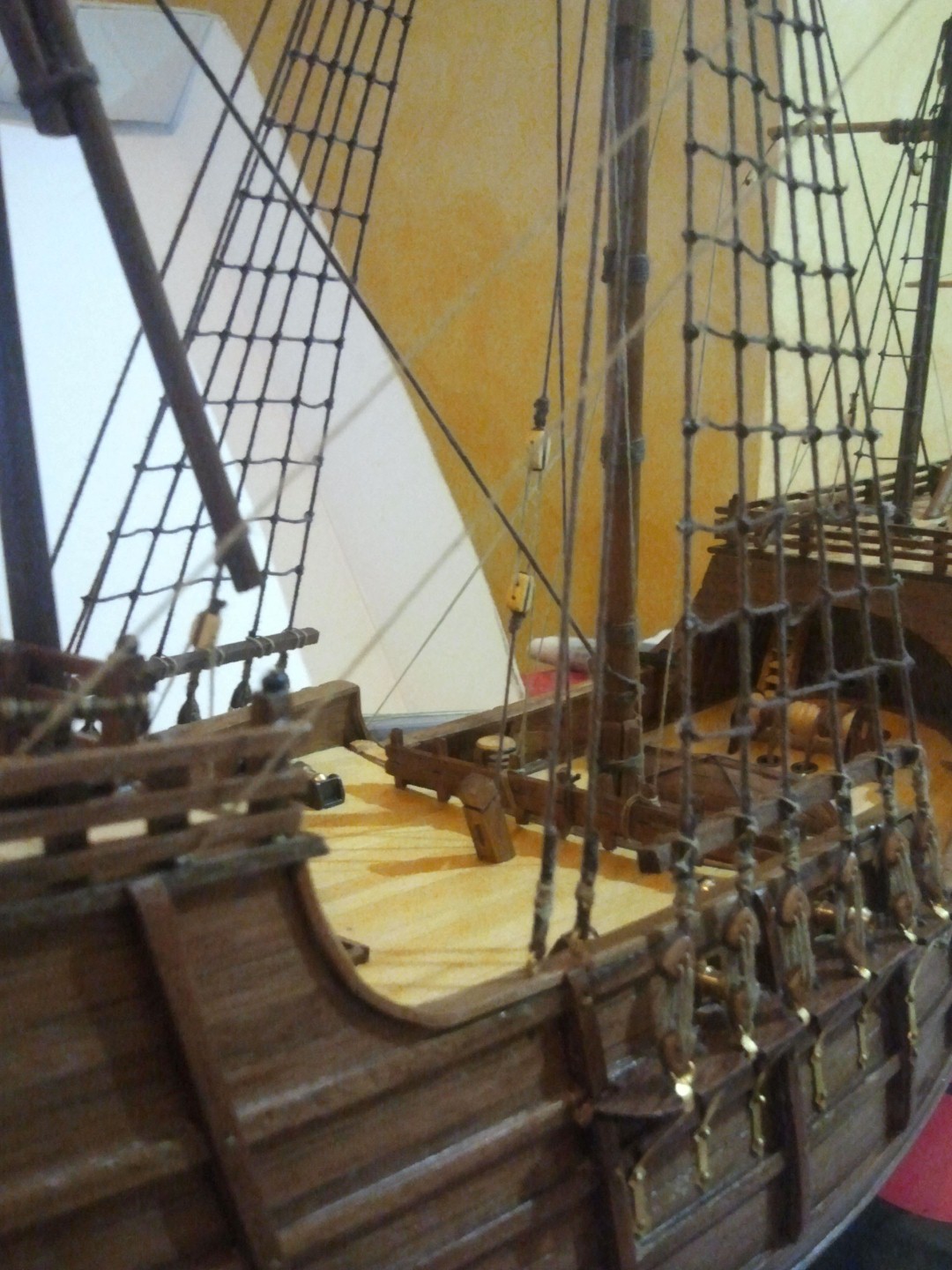

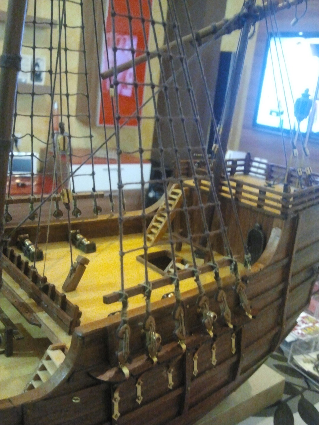

davidysandra512
Mensajes: 47
Ubicación: sevilla

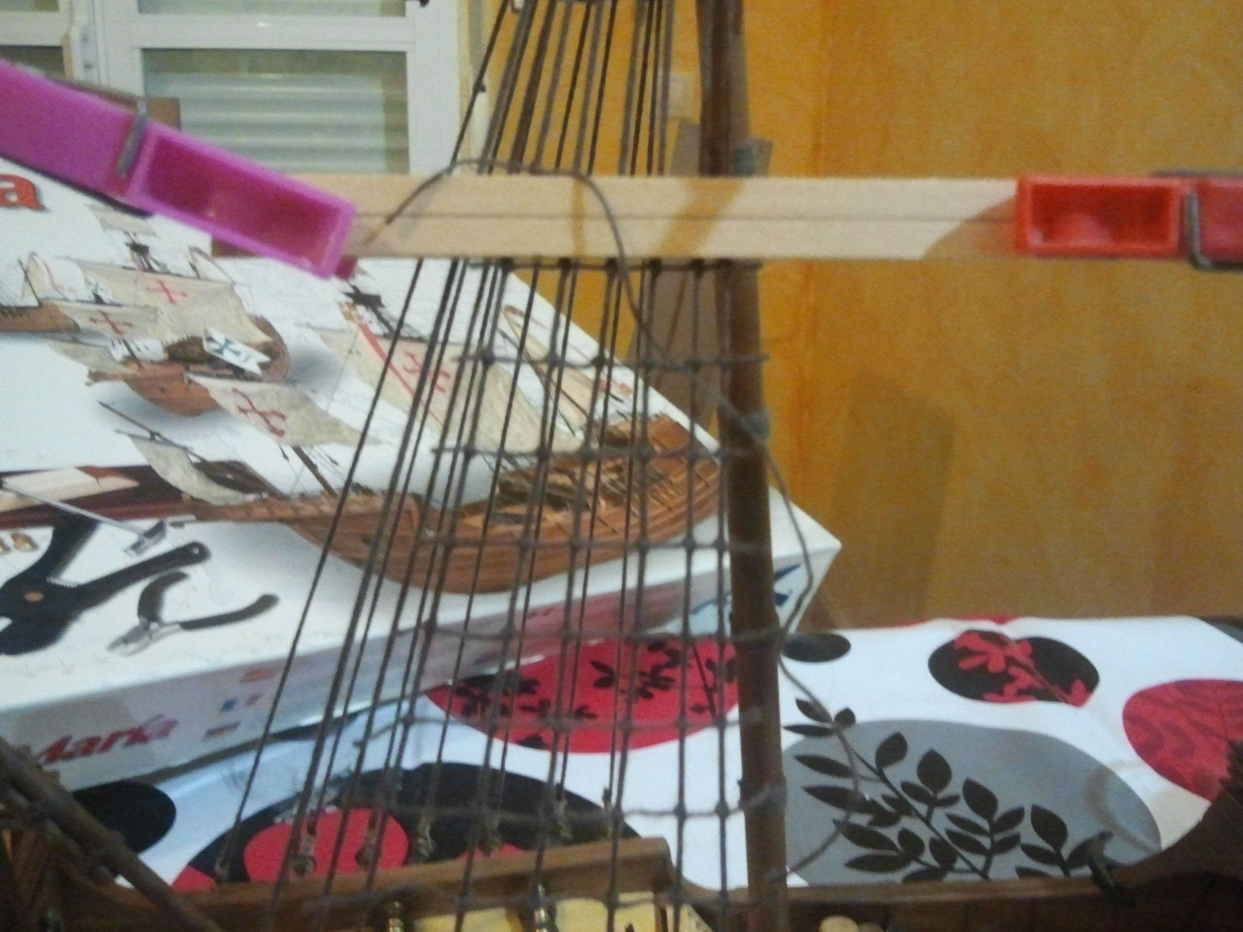

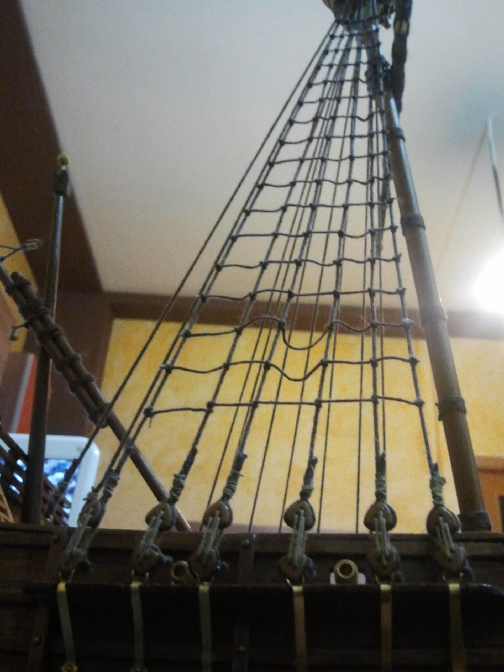

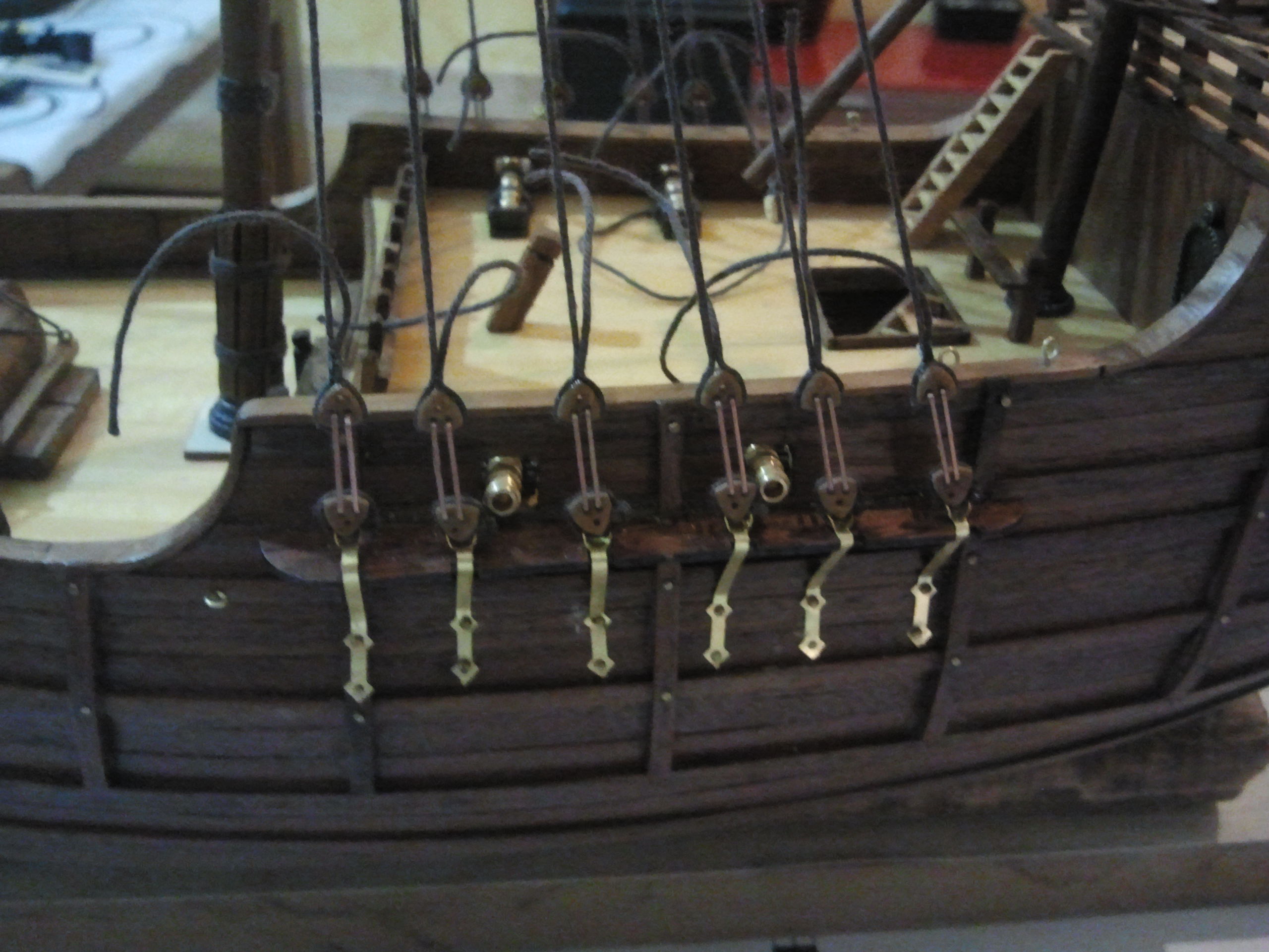

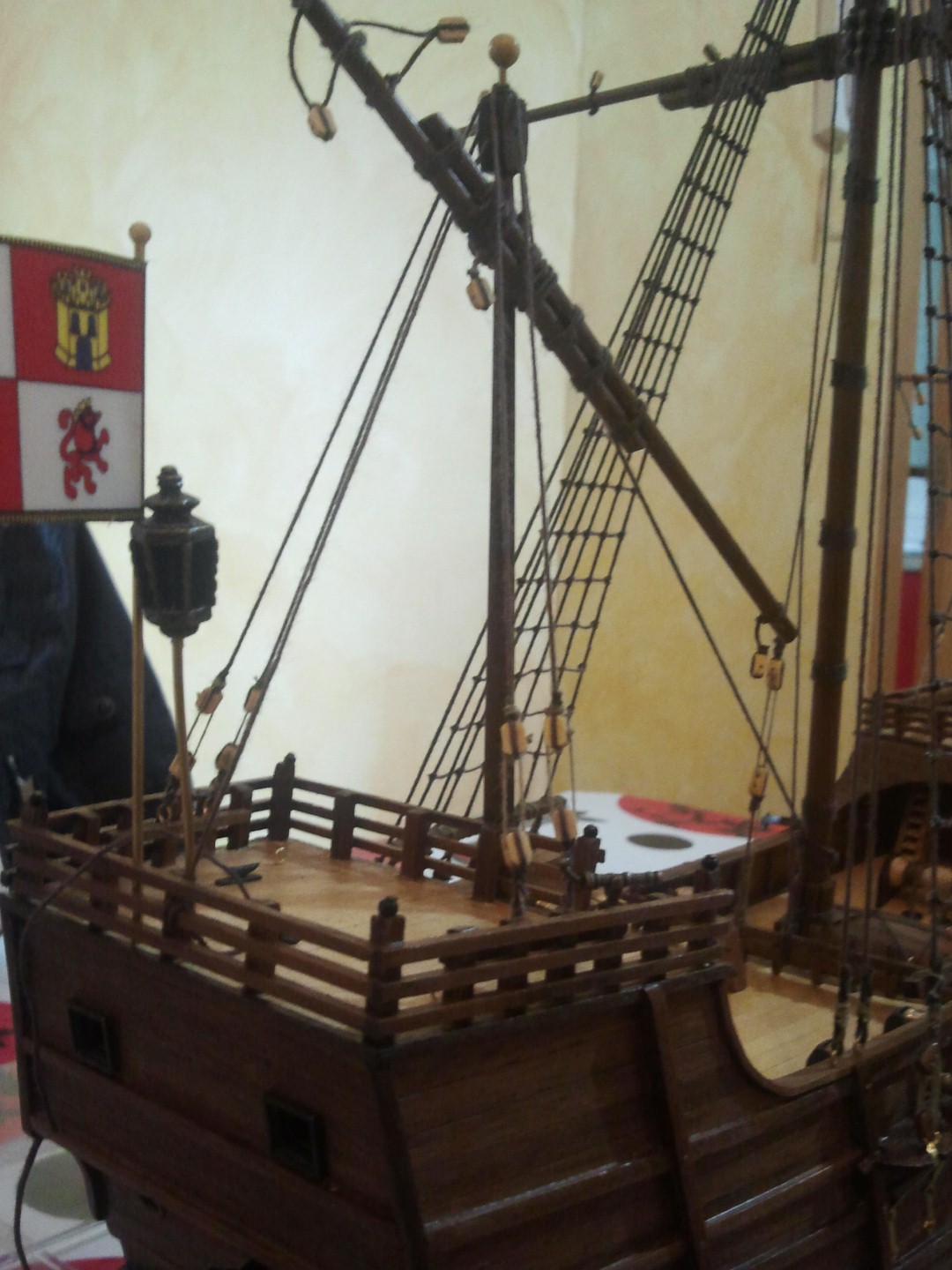

Bueno pues os presento los ultimos avances, me quedan los flechantes de babor y sus correspondientes guardajarcias. conforme voy haciendo flechantes voy cogiendo practica y me van saliendo mejor jeje los primeros de penaa....para alinear las vigotas utilize el metodos de las grapas y para poner los flechantes a la misma medida a 1 cm como viene en el plano pegue dos tracas que son de 0.5 cm y con dos pinzas como muestro en la foto los e ido realizando, por cierto estoy utilizando el hilo que me viene en el kit y aun pasandole un taco de cera le sale bastante pelusilla...como solventais vosotros este problema?a simple vista no se aprecia tanto pero en las fotos buff..

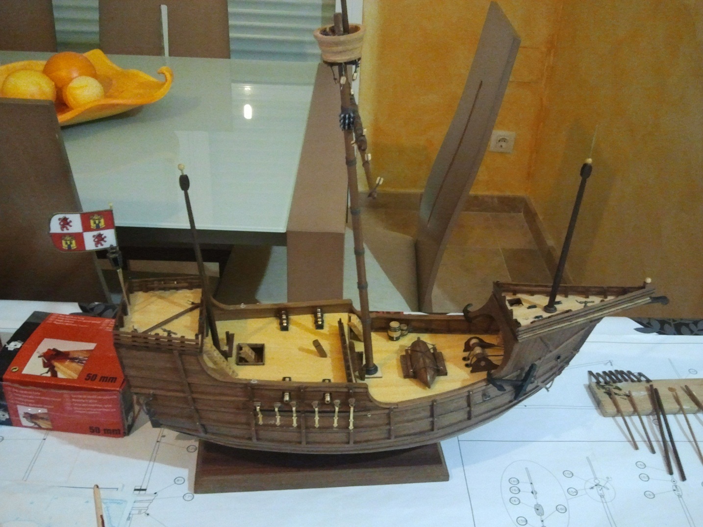

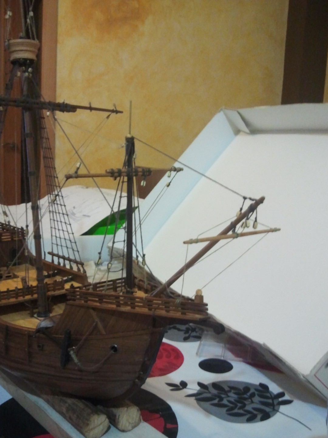

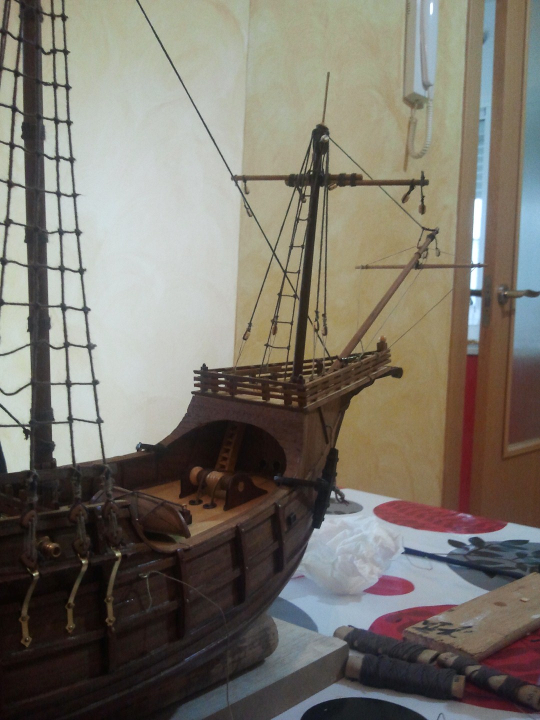

Bueno, despues de un paron por trabajo y vacas os dejo los ultimos avances y espero poder retomarlo lo antes posible.

davidysandra512
Mensajes: 47
Ubicación: sevilla
en efecto ricard no te equivocas seguido por planos y por un lapsus de logica vaya fallo jeje.
En cuanto lo retome intentare arreglarlo.Gracias por la observacion. Un saludo
