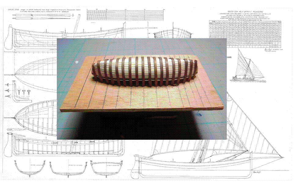

En tanto sigo sopesando por cual barco decantarme para hacerlo desde planos, para lo que posiblemente todavía espere algunos meses a que me llegue la jubilación, a modo de “aperitivo” he decidido retomar la construcción de embarcaciones de pequeño porte en miniatura y continuar con la serie que tenía abandonada hace ya tiempo.
Como me parece pecar de pretencioso calificar de “paso a paso” a este divertimento, he preferido colgar este tema en “La Gambuza”. Si no es el sitio que le corresponde, pido disculpas por adelantado por la mala ubicación.
Bueno, paso a presentar al protagonista de este tema: se trata de un "gozzo ligur” con vela latina, y he seguido el plano que para uso privado publicó Sergio Spina en modelismo.com. Después de estudiar las líneas del casco, he tomado en esta ocasión un “atajo” y he empleado como molde al construir la grada una ballenera de plástico que desde hace largo tiempo reposaba en ese cajón de restos en el que se guardan todas aquellas piezas y elementos que no nos atravemos tirar porque… quizás_en algún_momento_puedan_ser_de_utilidad.
Me funcionan perfectamente para la escala a la que voy a trabajar las líneas generales de la ballenera, después de limarle la quilla para hacerla recta y teniendo la precaución de hacer que sea algo más mangudo el casco que voy a obtener (estoy hablando de un modelo con unos 8 cm. de eslora…).

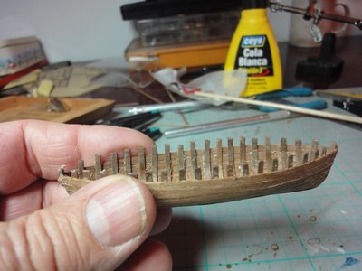

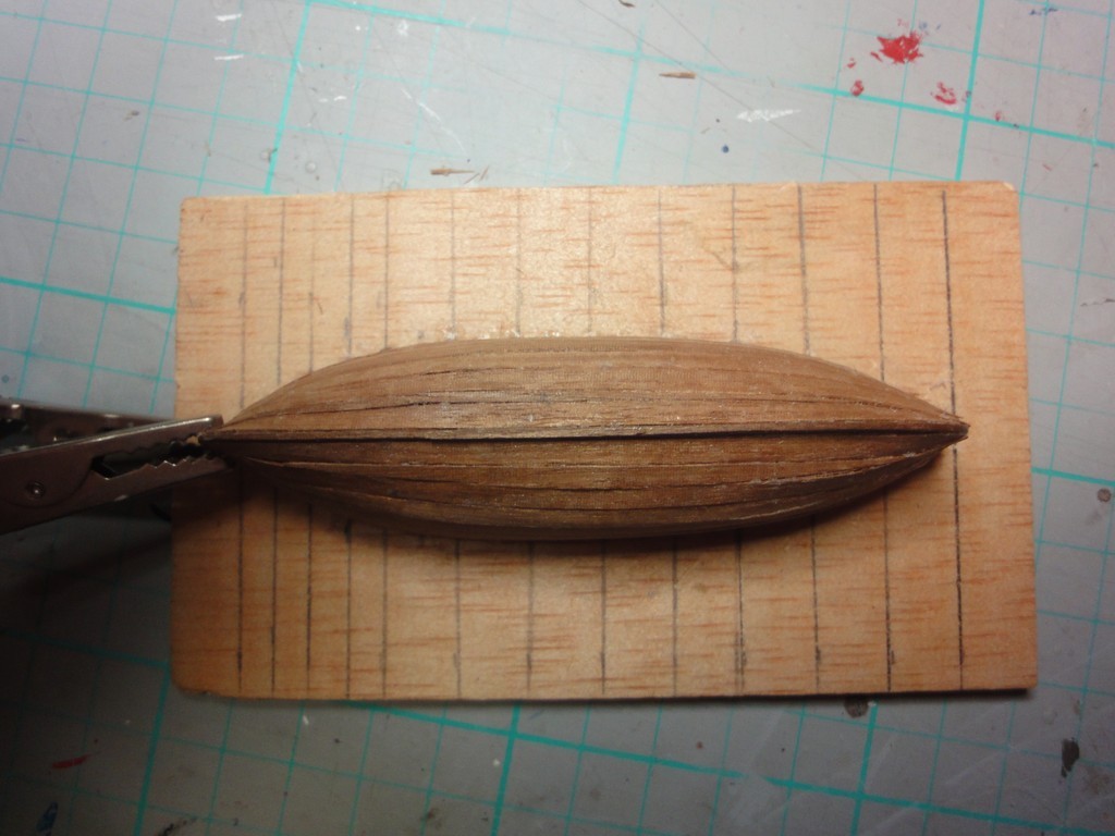

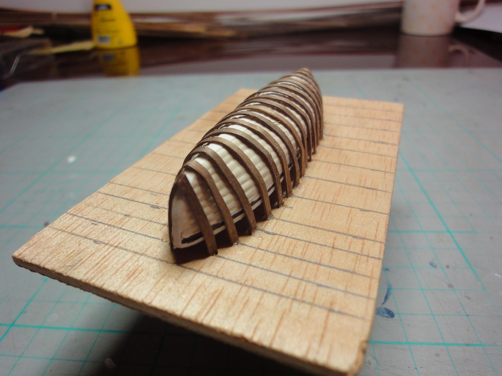

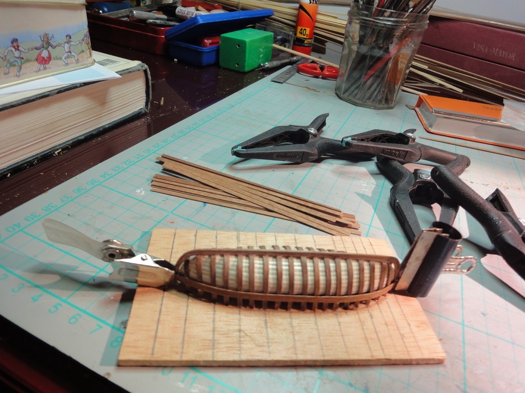

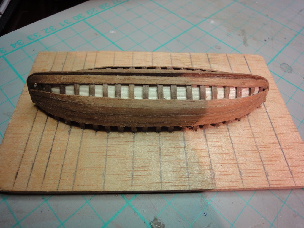

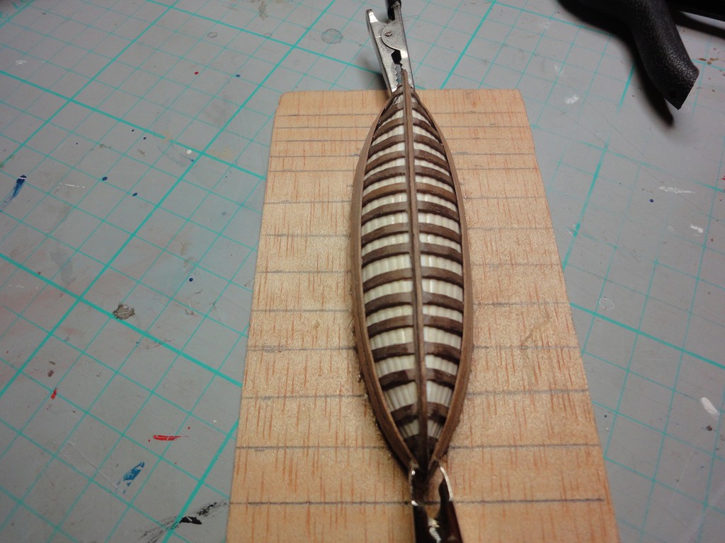

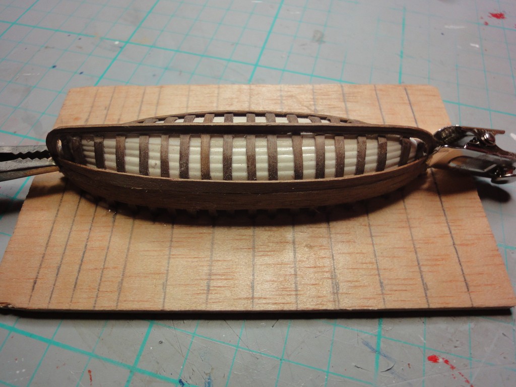

En esta primera serie de fotos se puede observar la “grada” de construcción, en la que sobre el molde se han fijado las cuadernas pegando sus extremos (que luego se cortarán) en unos agujeros practicados al efecto, siguiendo la forma de la regala del molde, en la base de la grada. Asimismo, se ha pegado una traca de base para un mejor y más continuo asentamiento de quilla y tajamar. Esta base queda alineada con las tracas del forro, con lo que luego no se aprecia su colocación
A continuación se han ido colocando las tracas hasta forrar el casco por completo, momento en el que con un alicate de corte se han seccionado los extremos de las cuadernas y se ha liberado el casco.
Acabo esta primera fase del tema con el casco “en bruto”, a falta de limpiar, lijar (con sumo cuidado), etc.
Aún he de decidir si pintar la barca o dejarla en madera barnizada….

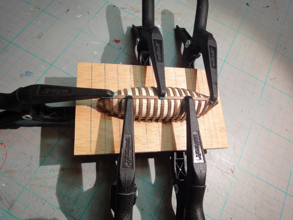

La grada con las cuadernas ya montadas sobre el fondo del plano utilizado
Las cuadernas montadas
Pegado de la base para la quilla
Colocación de las primeras tracas
Más tracas...
Más tracas...
En esta escala es delicado el pegado de la traca en proa y en popa...
Ya falta menos para cerrar el casco

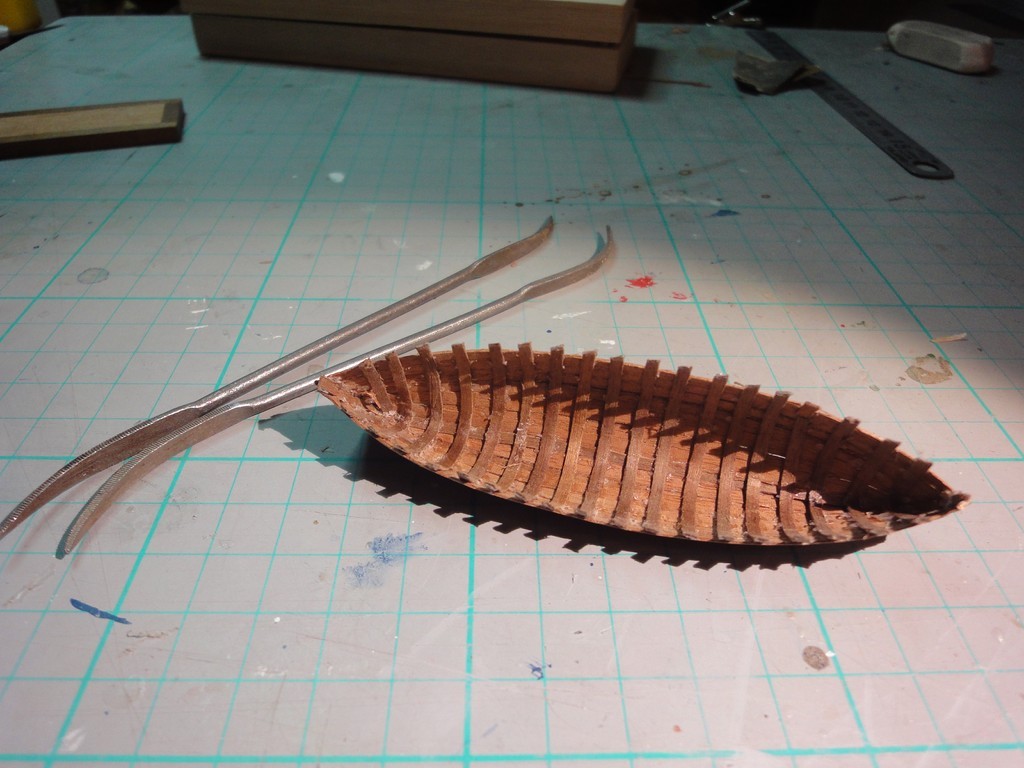

El casco antes de su "desprendimiento"

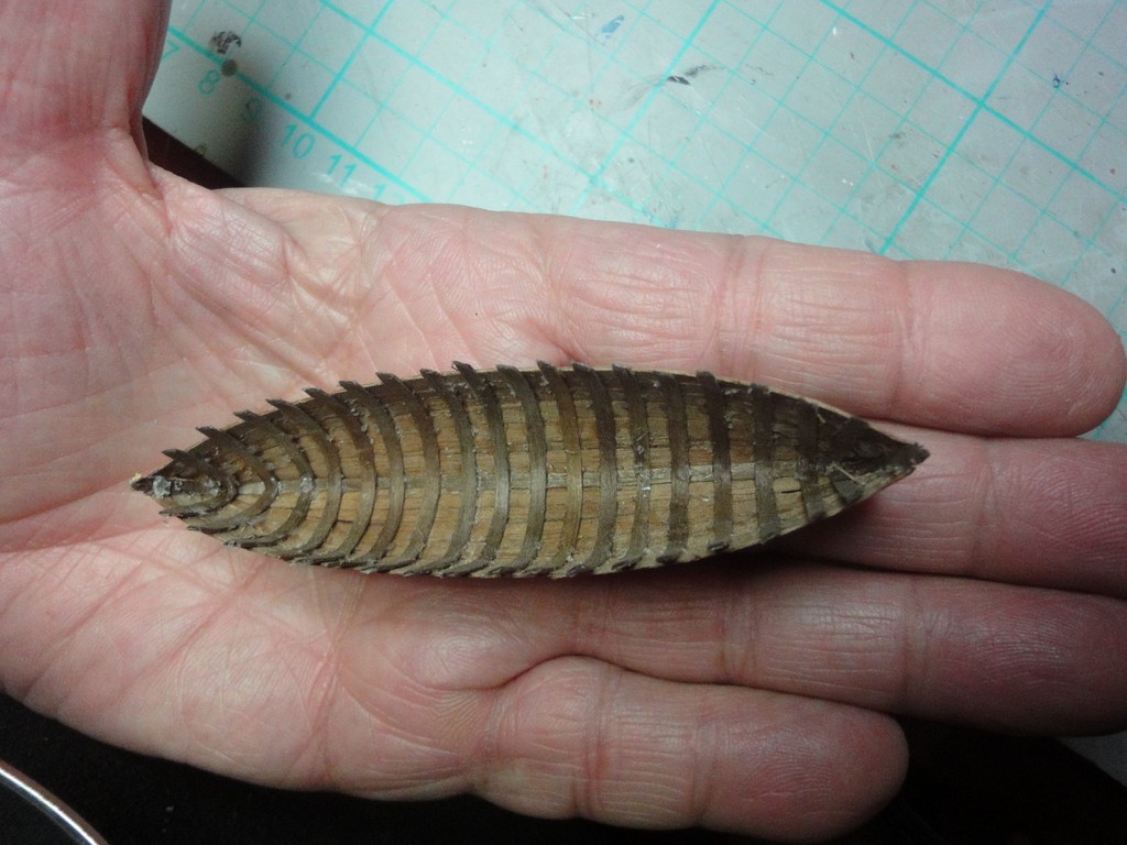

El casco ya está libre
Ahora toca limpiar y corregir...
Ya está algo mejor, pero aún le quedan "sesiones de estética"

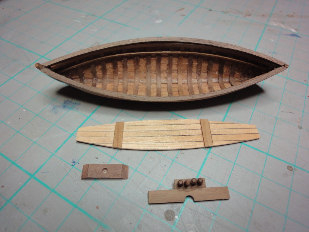

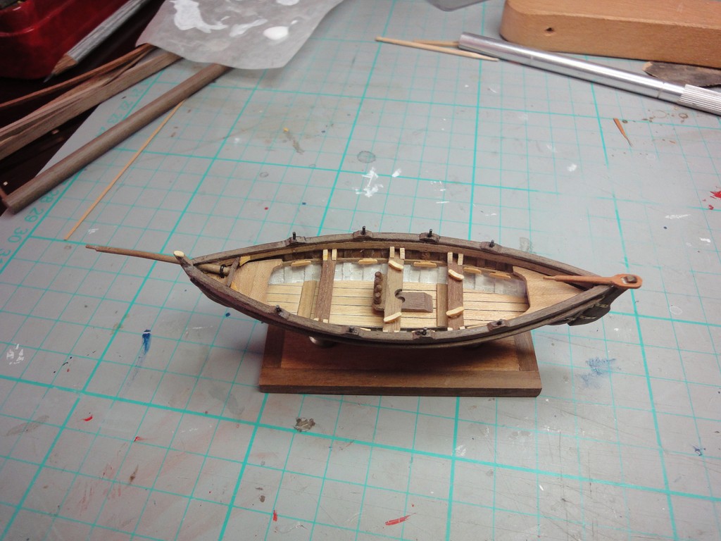

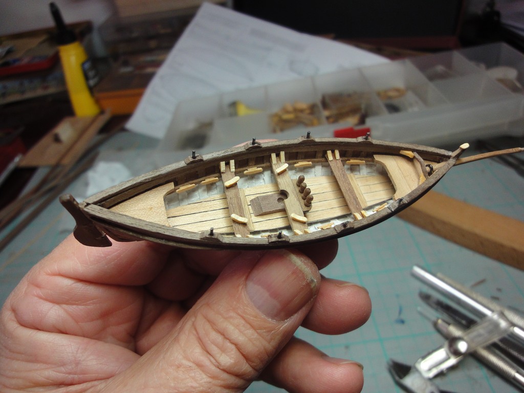

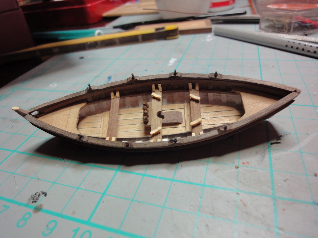

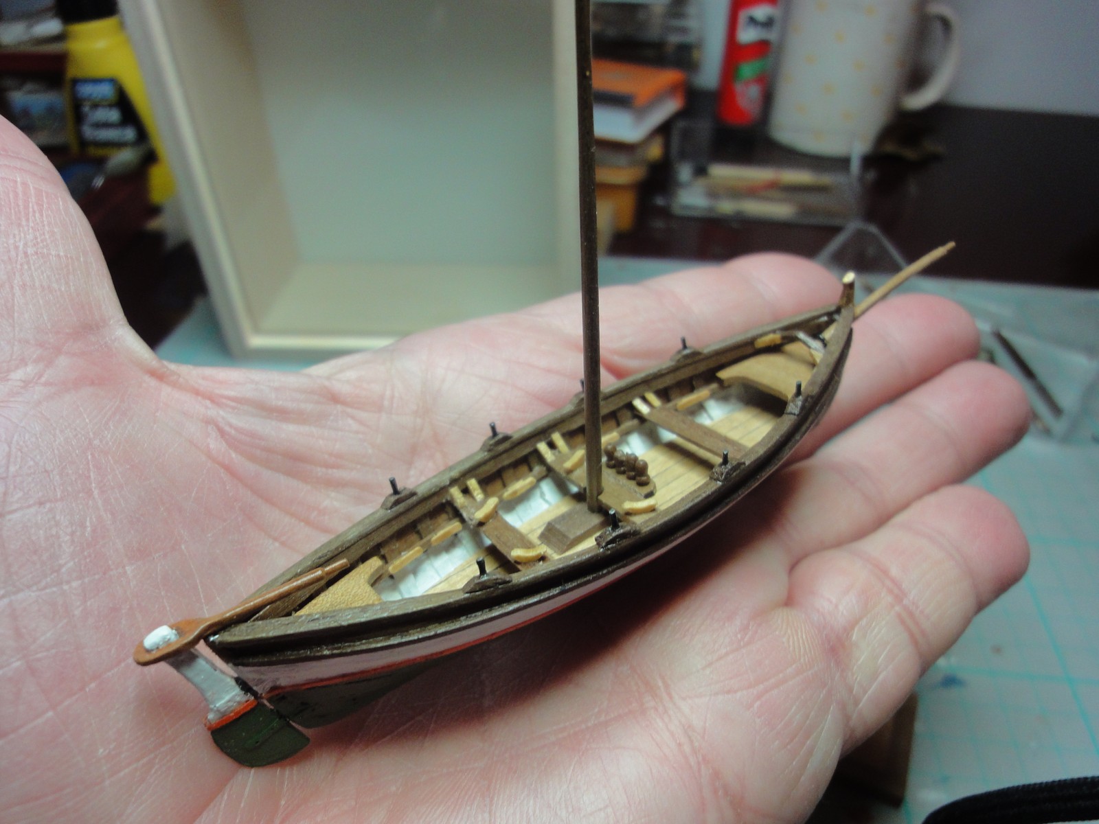

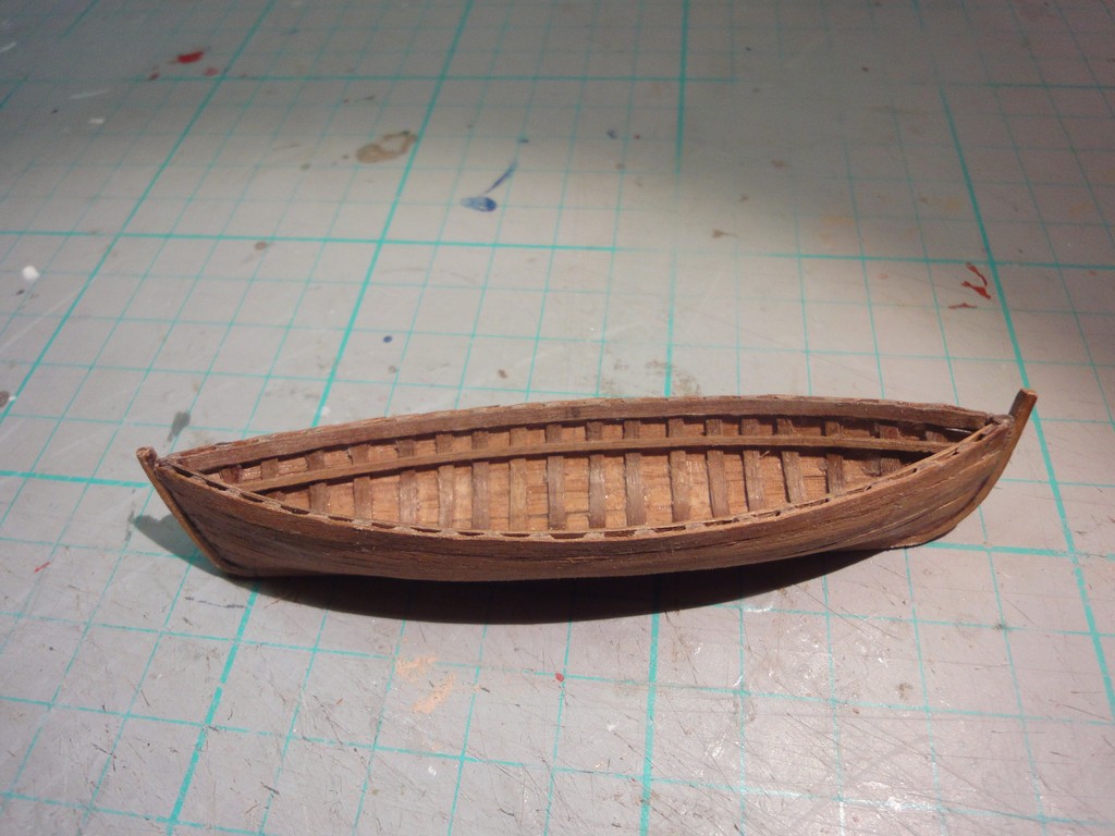

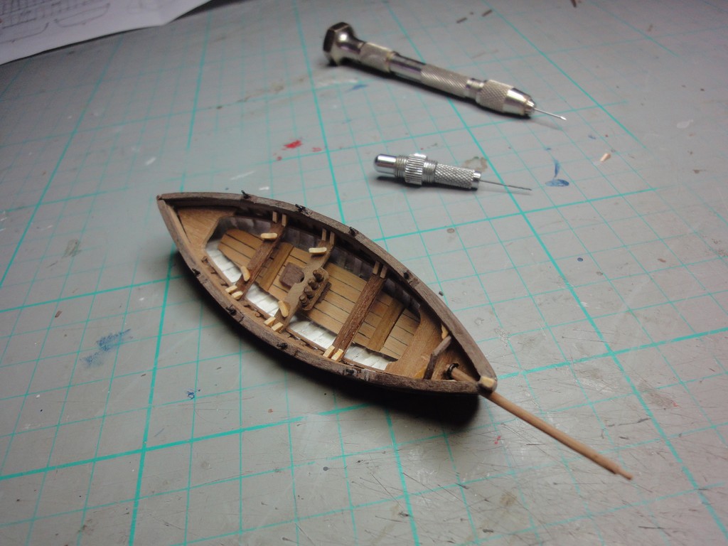

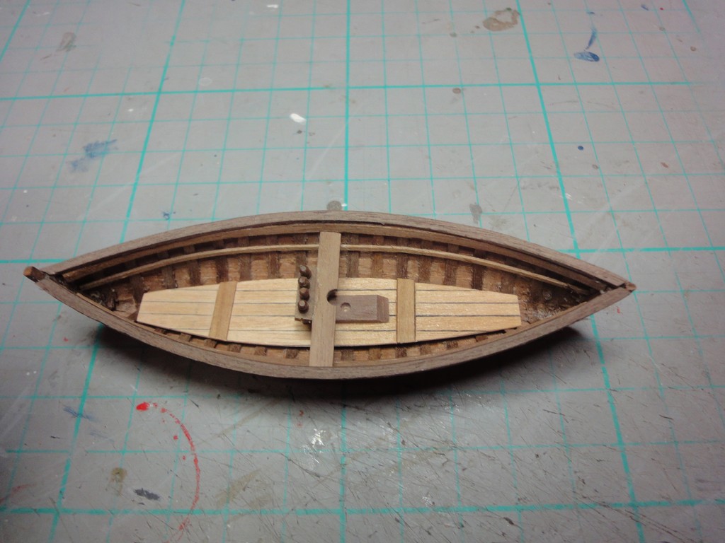

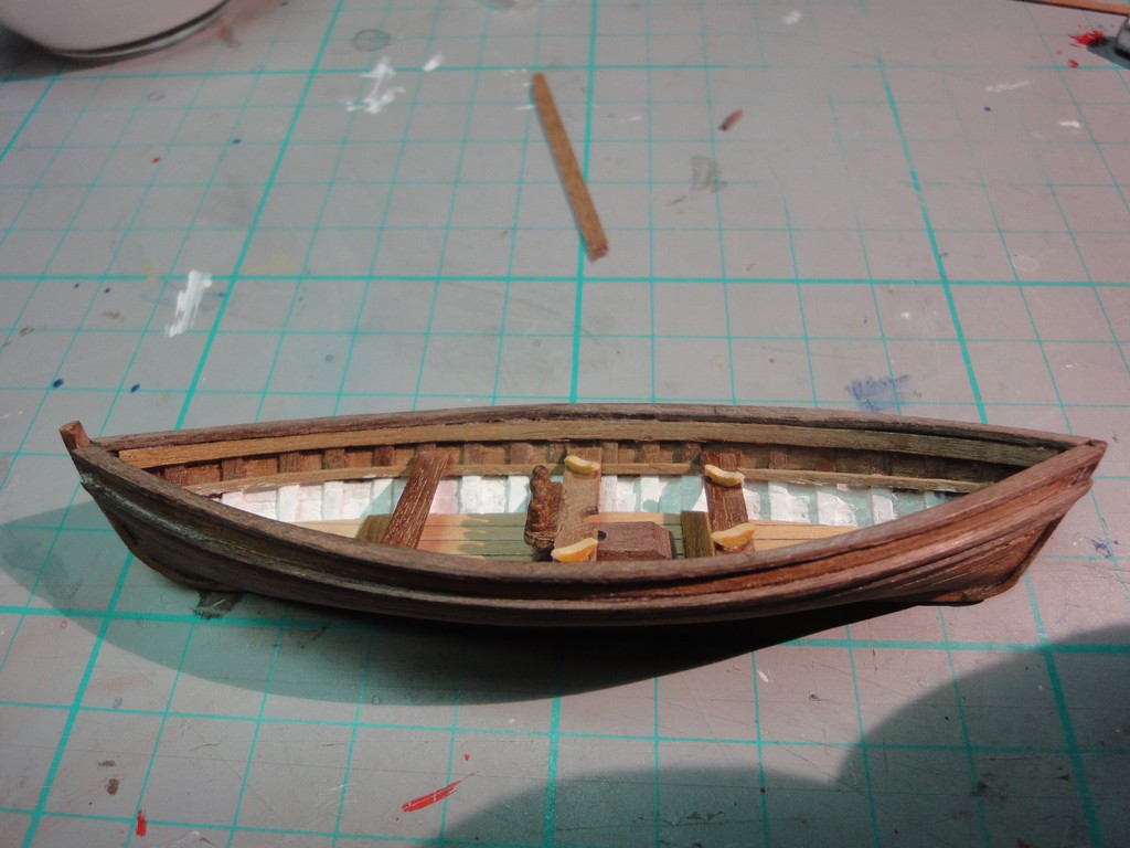

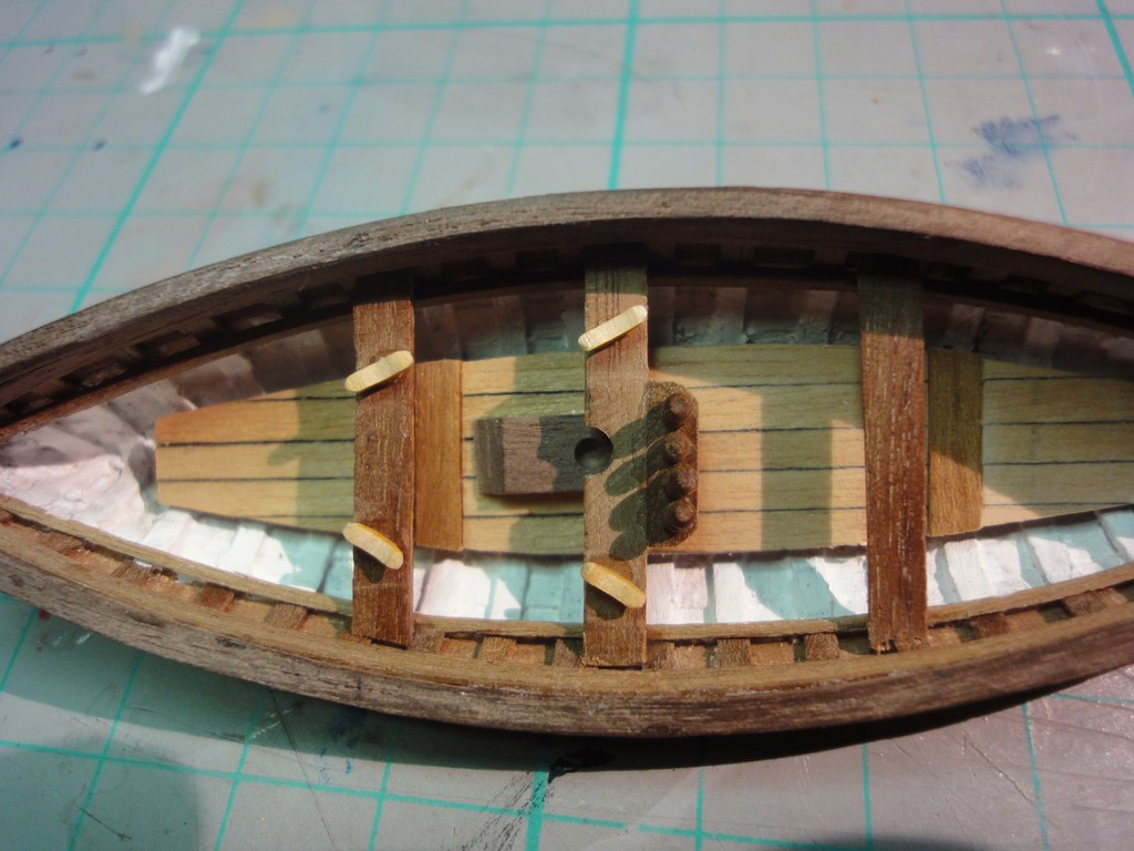

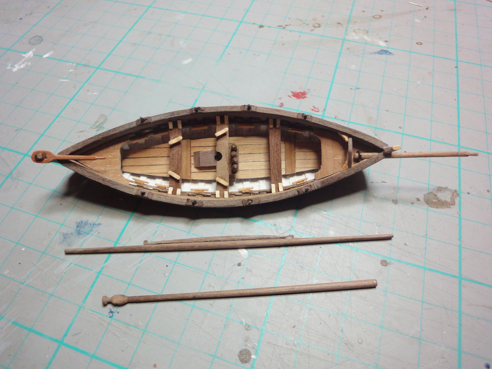

Continúo con la barquita. Este fin de semana ha cundido bastante en el astillero...
Una vez recortadas las cuadernas al ras de la última tabla de la borda, sobre la que irá pegada la tapa de regala, se han añadido los pasamanos de regala y los durmientes sobre los que irán las bancadas
Aqui vemos, antes de su montaje, la tosta o bancada central que va provista de un cabillero con 4 cabillas; tambien aparecen las panas que constituiran el "suelo" de la embarcación y la zapata en la que irá encajado el mástil.
Los elementos anteriores, ya montados

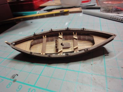

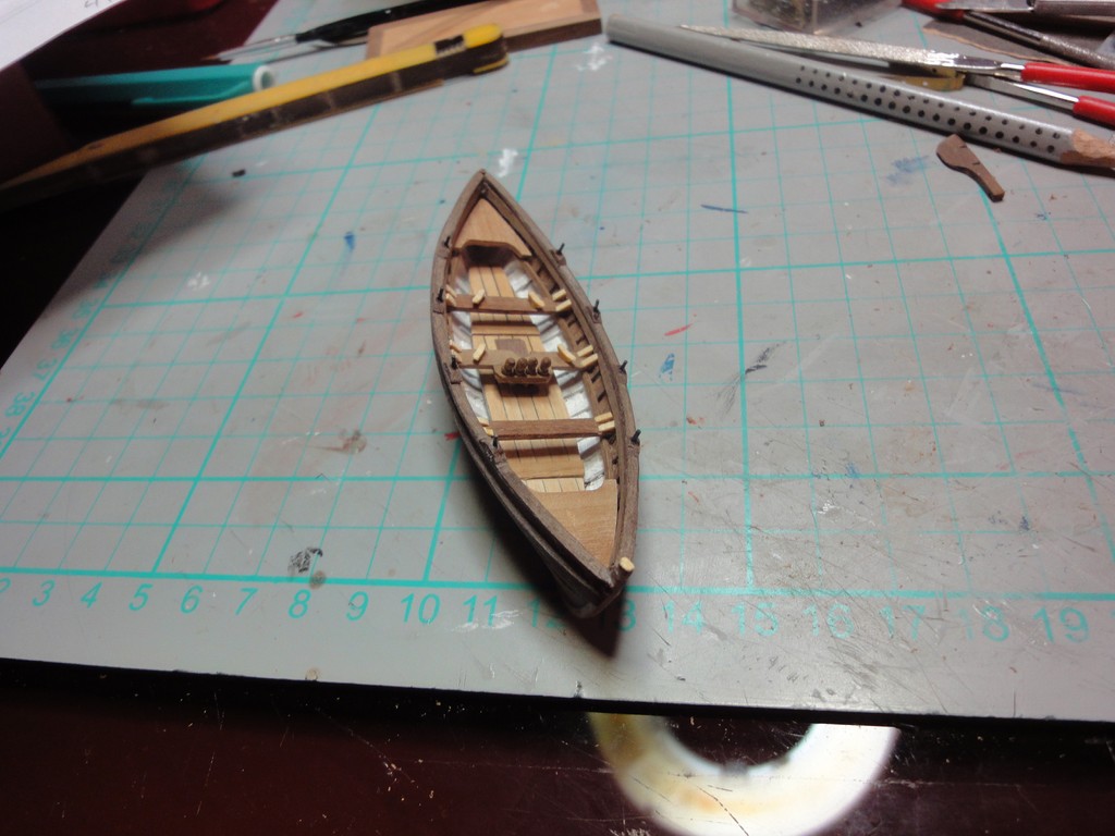

Al final me he decidido por pintar al menos una parte del gozzo, dejando el resto en madera vista. Se puede observar la parte inferior de las cuadernas pintada de blanco.
Se han montado ya las otras dos tostas, en dos de las cuales ( la central y la de popa) hay, cosa curiosa, dos cornamusas en cada una.
Se han añadido los cintones...

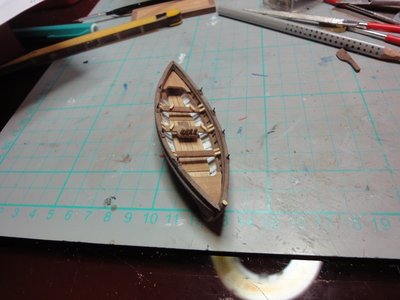

Aparecen ya montadas las dos pequeñas cubiertas de proa y de popa. En la proa aparece ya hecho el agujero por el que irá el botalón.
Se han pegado también los refuerzos de las tostas y los cuatro toletes que lleva en cada borda
Colocación del botalón
Más detalles; se ha colocado un refuerzo que lleva  a proa y se empieza a montar el timón

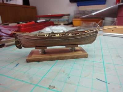

El timón ya montado, con su caña.
La base es provisional y la he puesto para ayudar a hacer la foto
Y hasta aquí ha dado de si el fin de semana

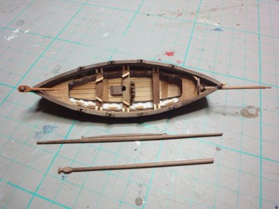

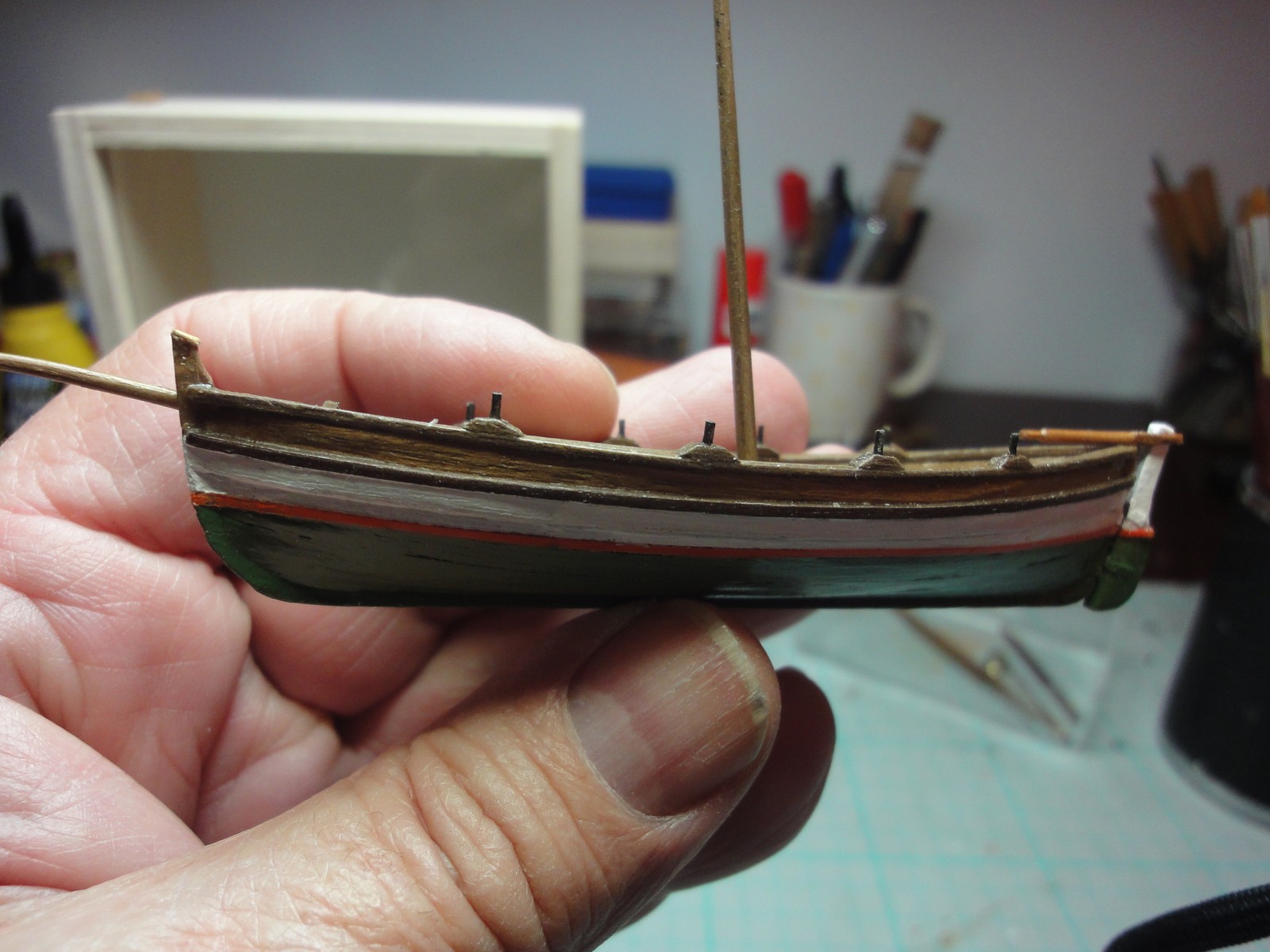

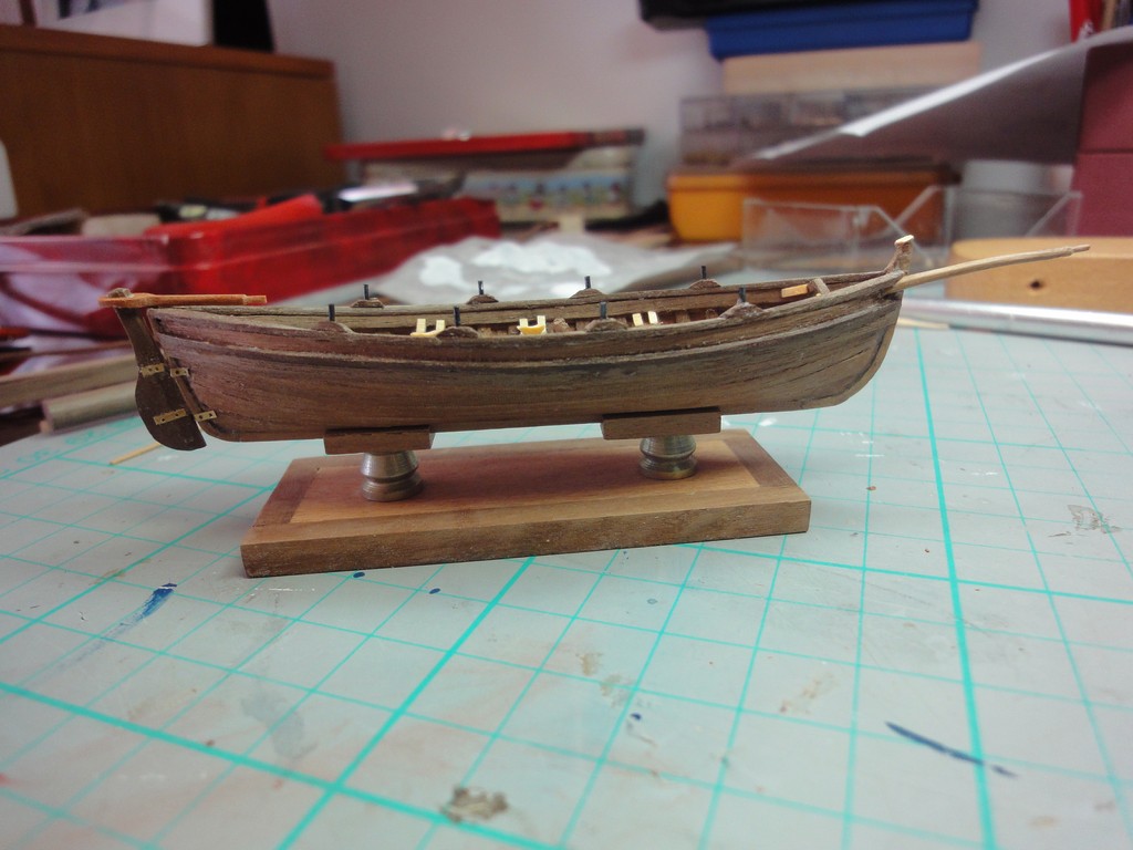

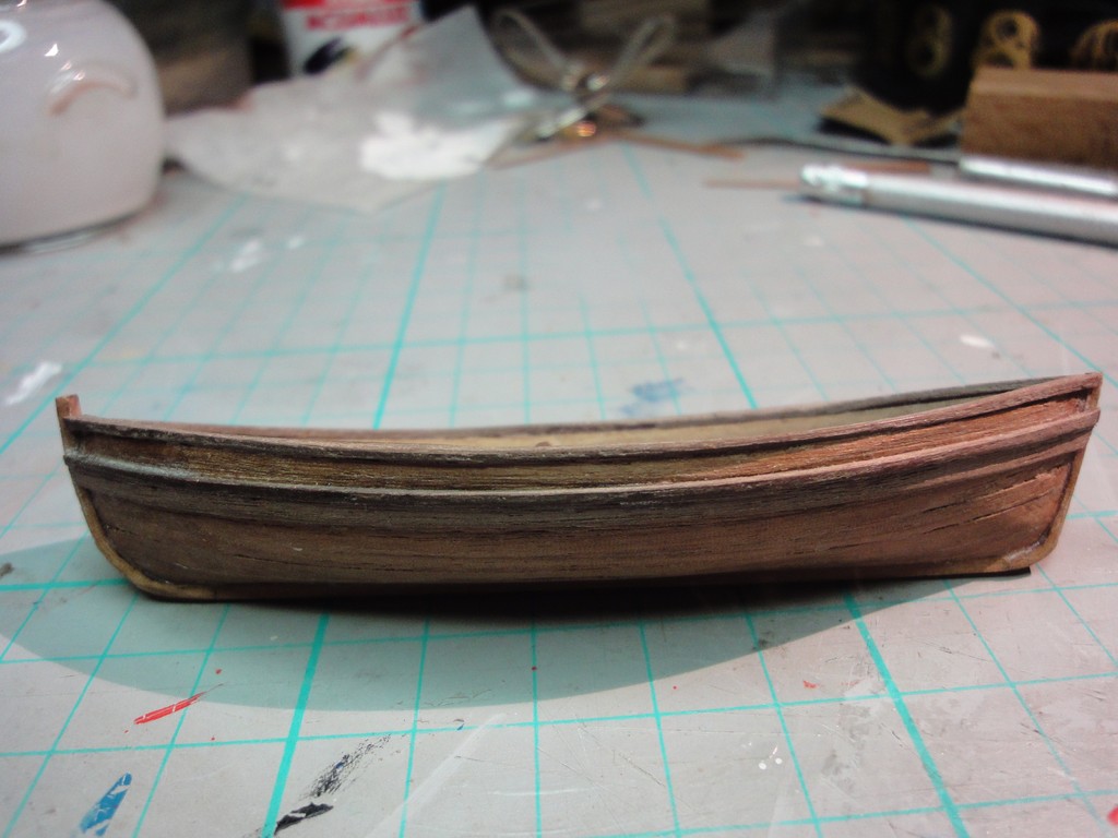

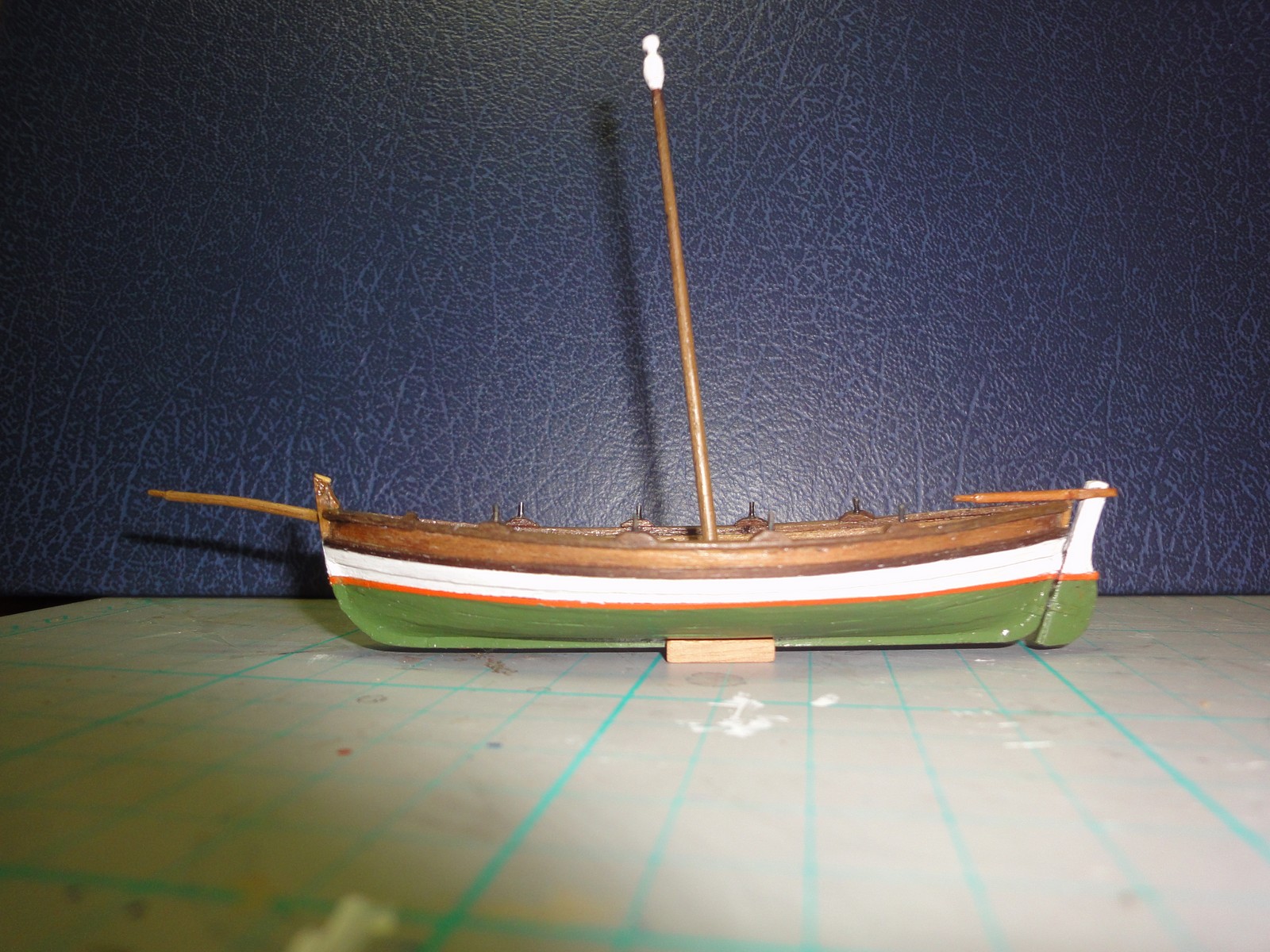

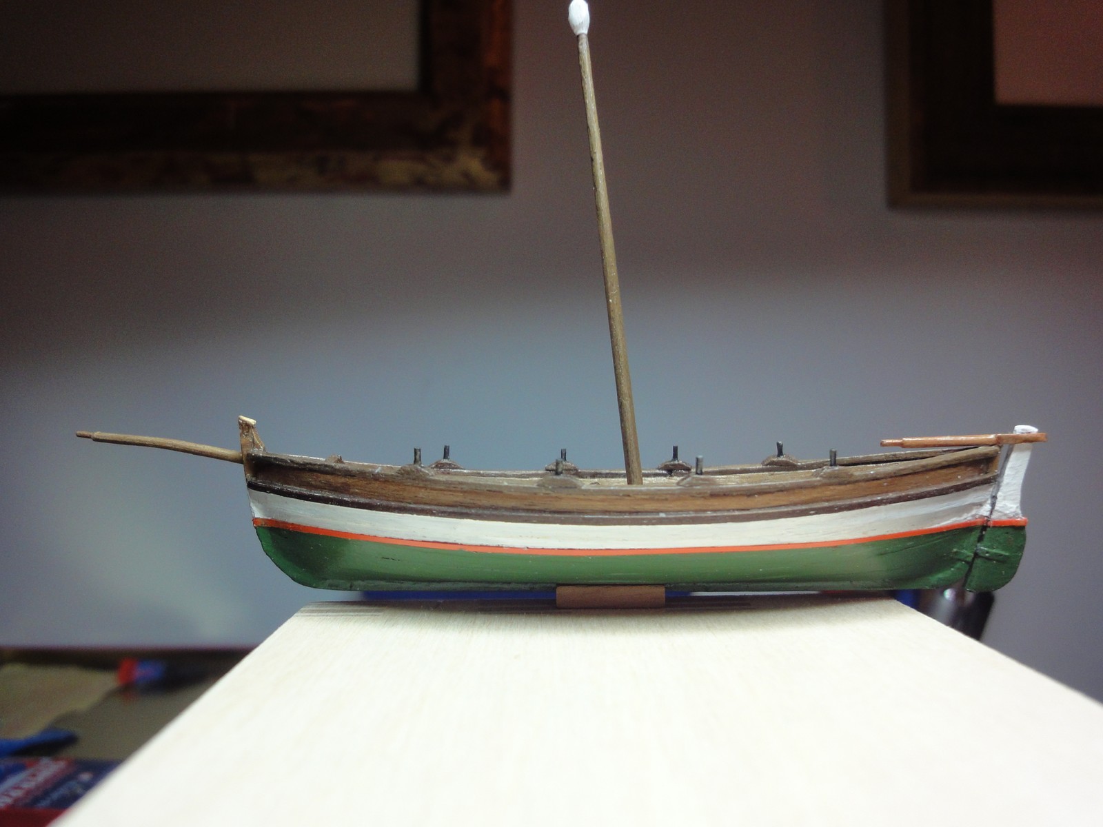

Los últimos pasos para acabar el casco, antes de meterme con la confección de las velas y el montaje de los aparejos.
En el interín, estoy pensando cuál va a ser el próximo modelo en miniatura; estoy dudando entre una muleta portuguesa (de la que he obtenido planos gracias a varios foreros que, amabilísimos, me han respondido a una petición de ayuda en ese sentido) y la trainera de Orio, siguiendo los plano de Zapalobaco que están disponibles en Modelismonaval.com. Ambas son embarcaciones muy atractivas y, seguro que ambas terminan pasando por el mini astillero.. pero ¿en qué orden?

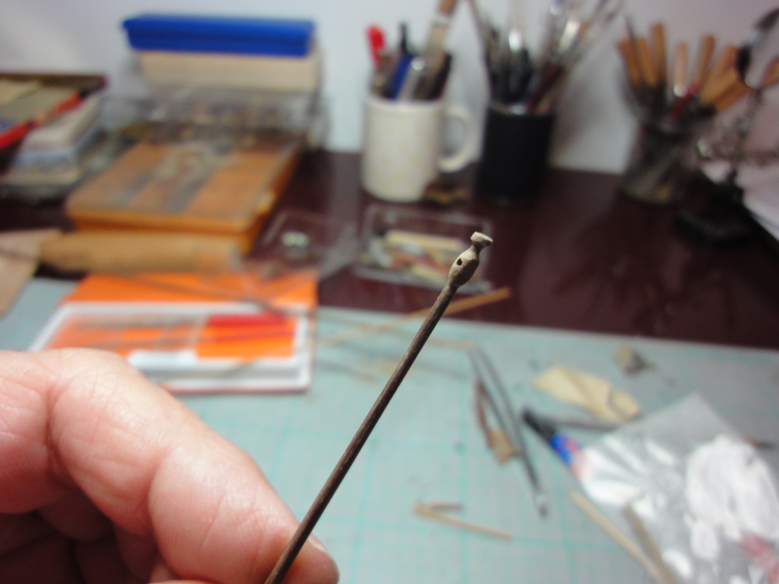

Al lado del casco, está el mástil torneado, con  su cabezal, y la entena, que, cosa curiosa,  no está formada por car y pena al modo tradicional, sino que es enteriza y lleva un refuerzo en su parte central (según planos)
La cabeza del palo; dado su pequeño tamaño solamente se ha practicado una mera fogonadura en vez de colocar una roldana
Antes de montar la arboladura, he pintado el casco
He dejado en madera vista la parte superior de las bordas y el interior del barca
Me gusta más el casco, así pintado, que solamente en madera

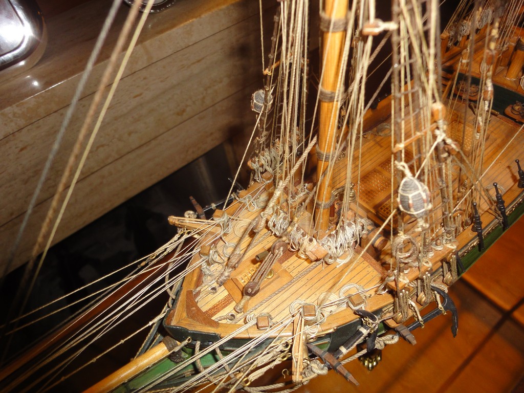

Bueno, este tema de hoy ha constituido "de facto" un aparte en el hilo del gozzo, que retomaré en el próximo envío con la confección de las dos velas de las que está provisto
Un cordial saludo

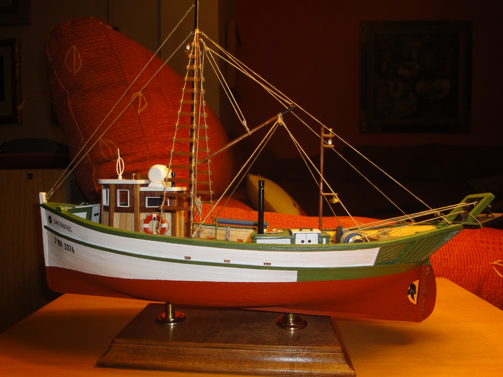

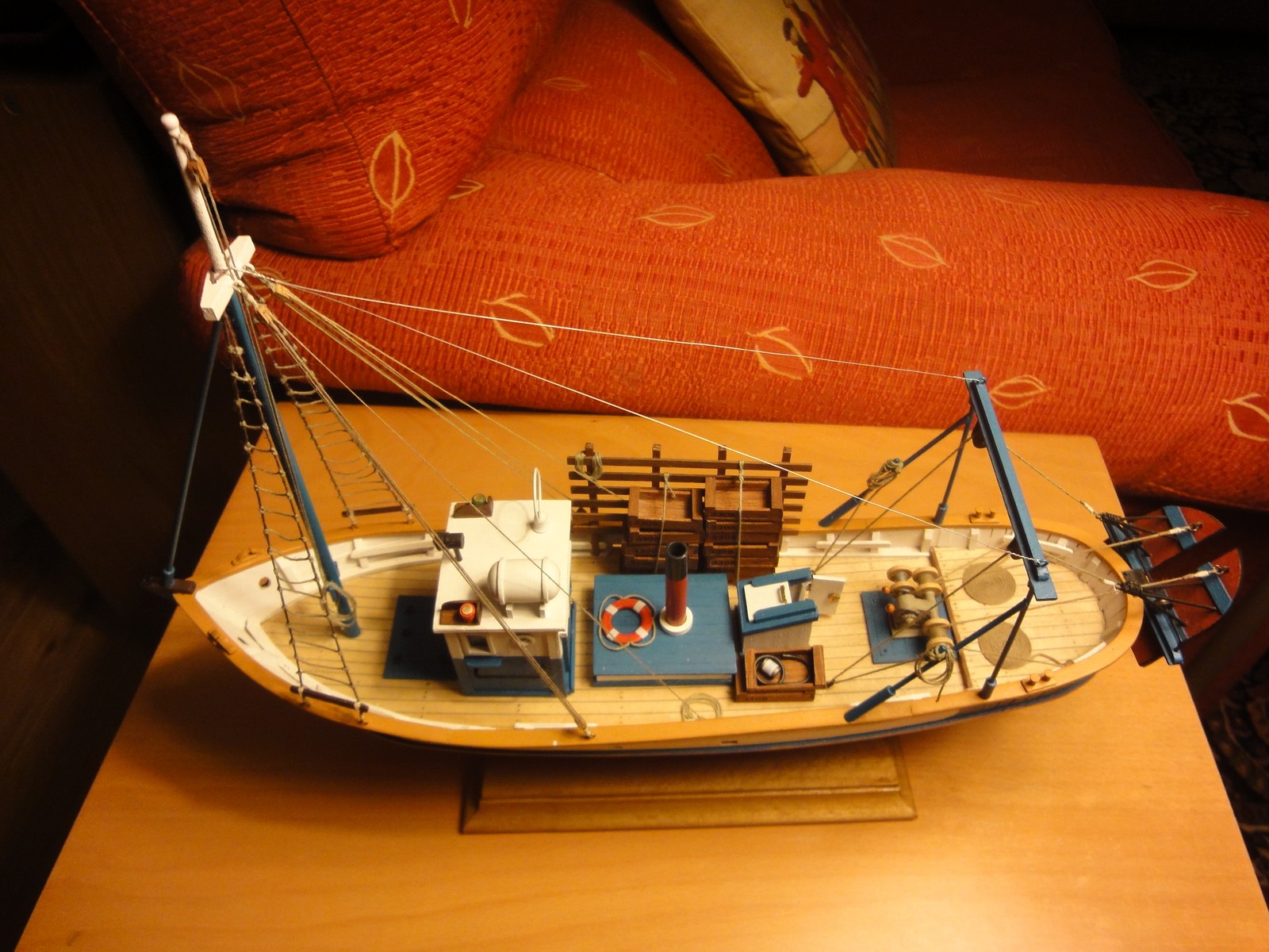

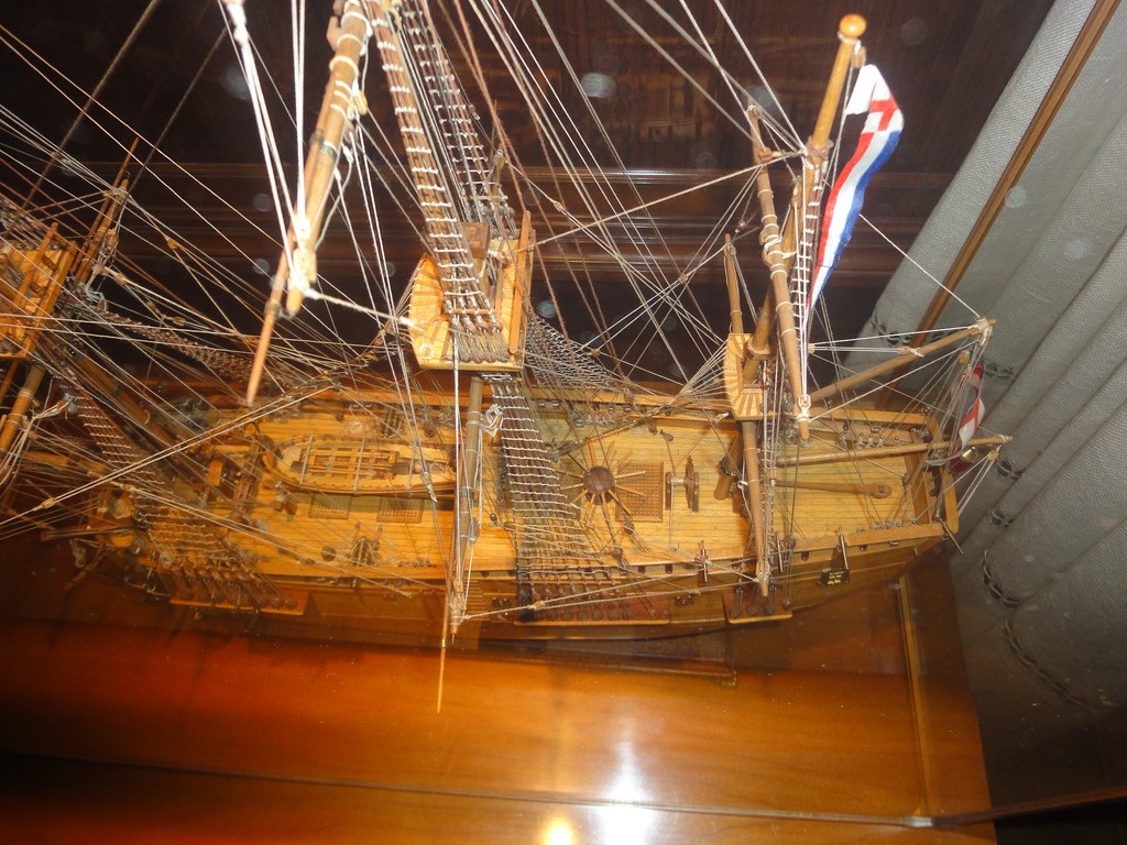

Dos arrastreros: el "Mare Nostrum" de AL y el "Palamós" de Occre

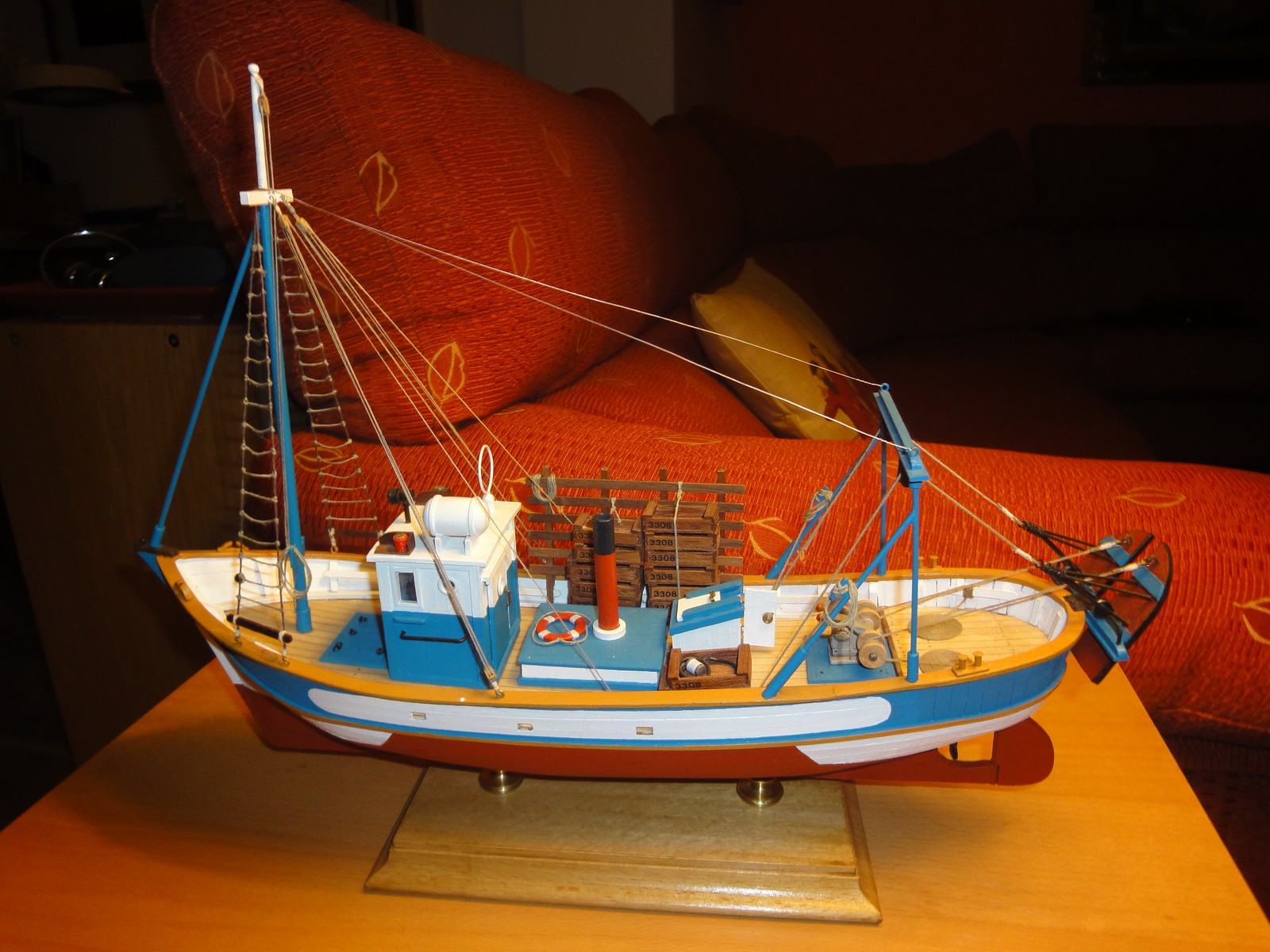

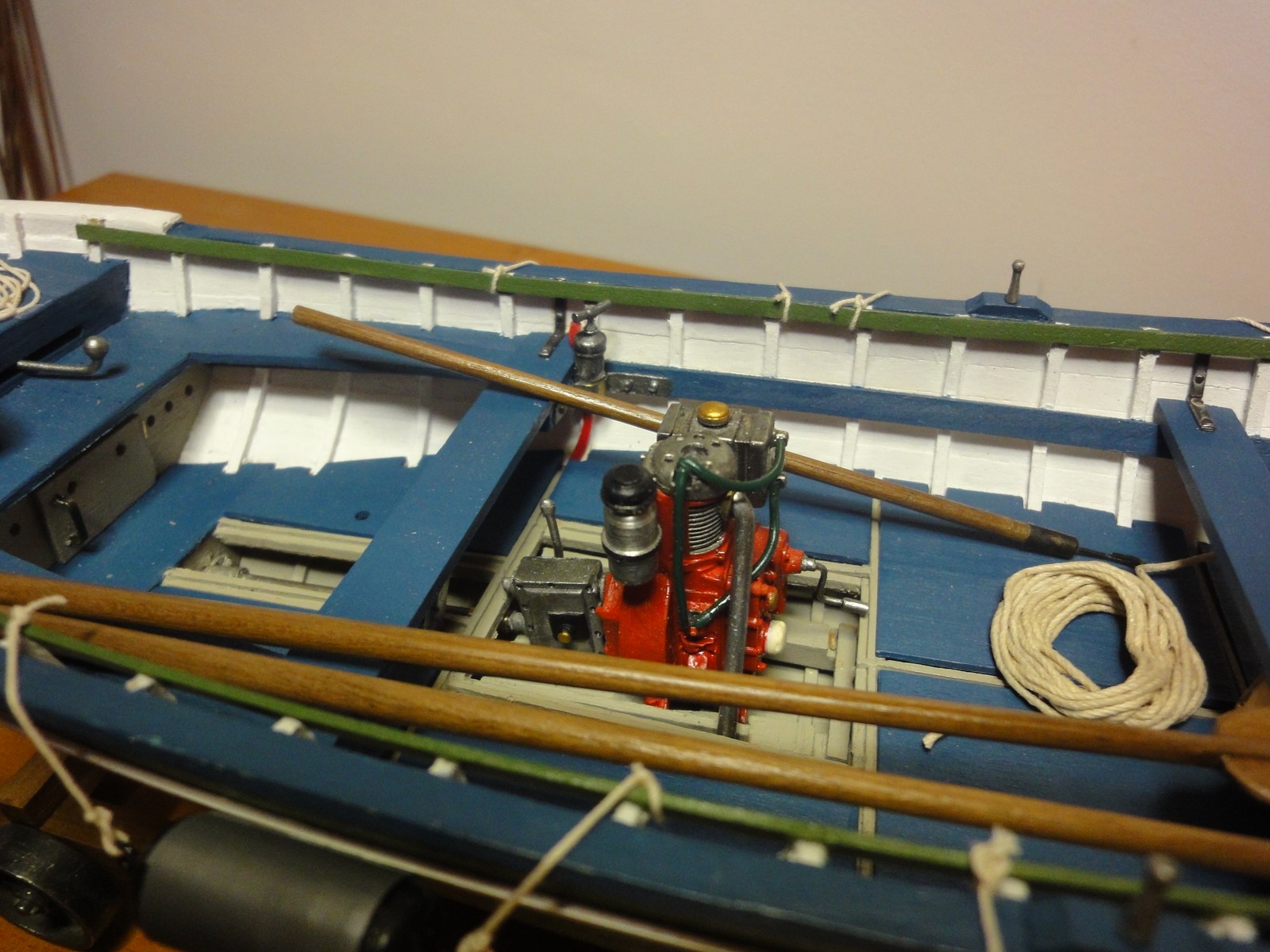

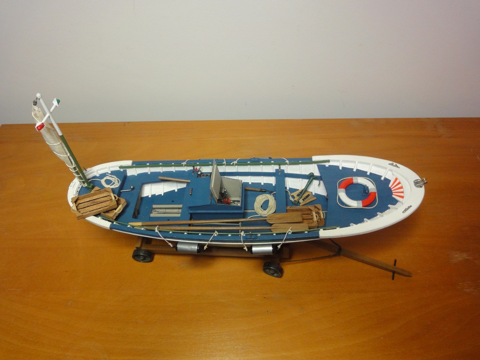

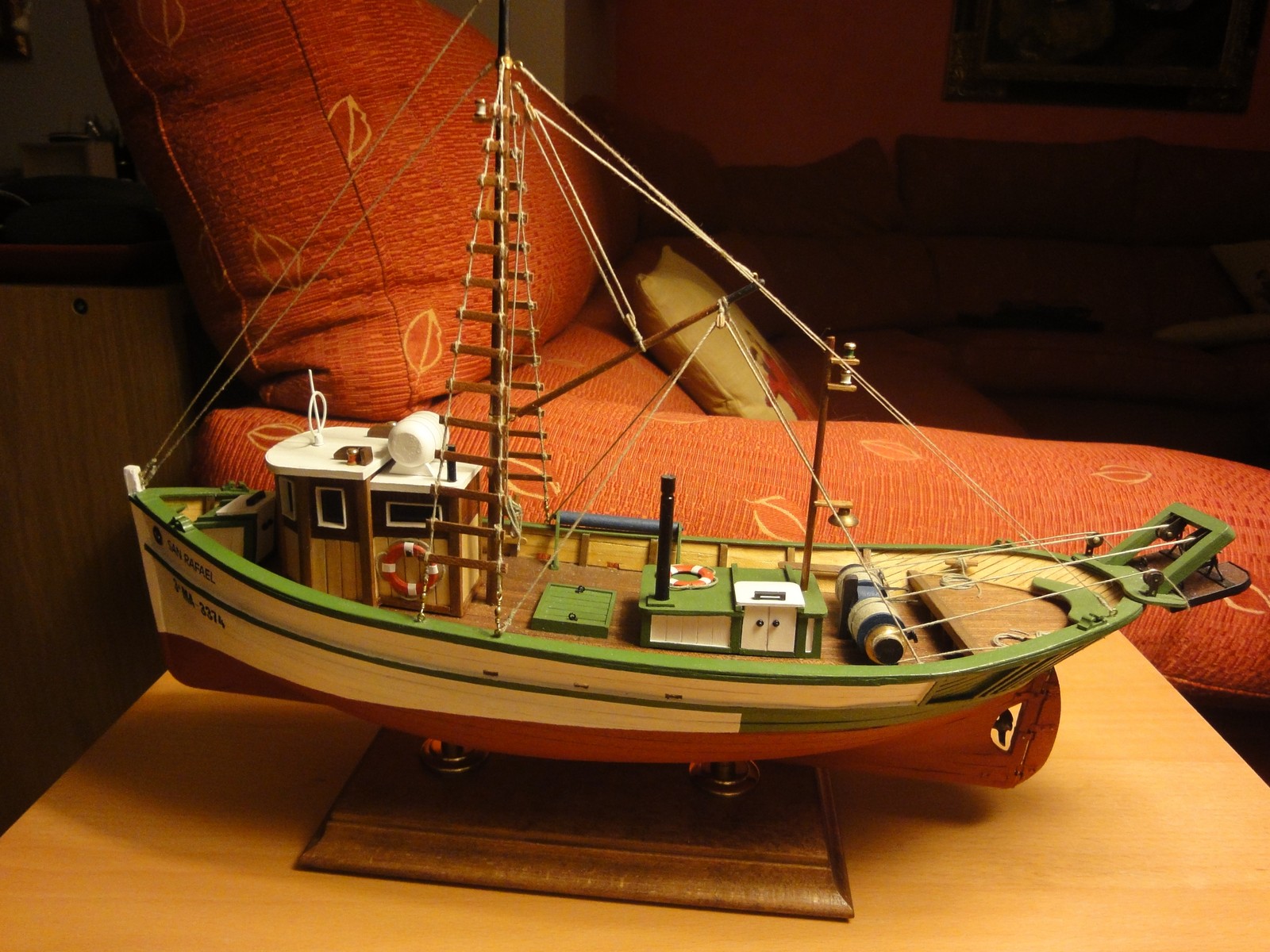

La txipironera o gasolino de Talhoer..

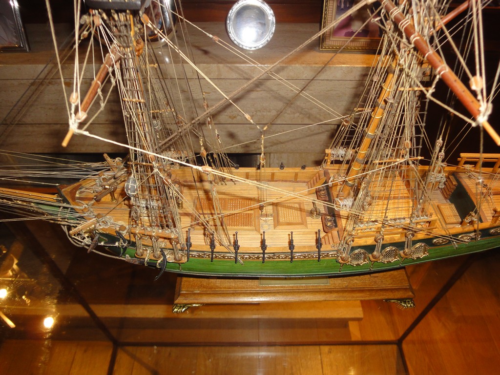

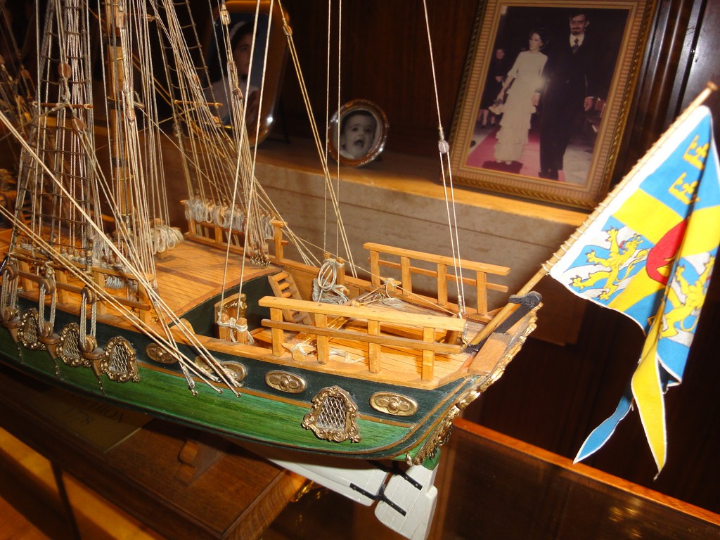

El "Amphyon", yate real sueco de Corel...
El "Endeavour" de Corel

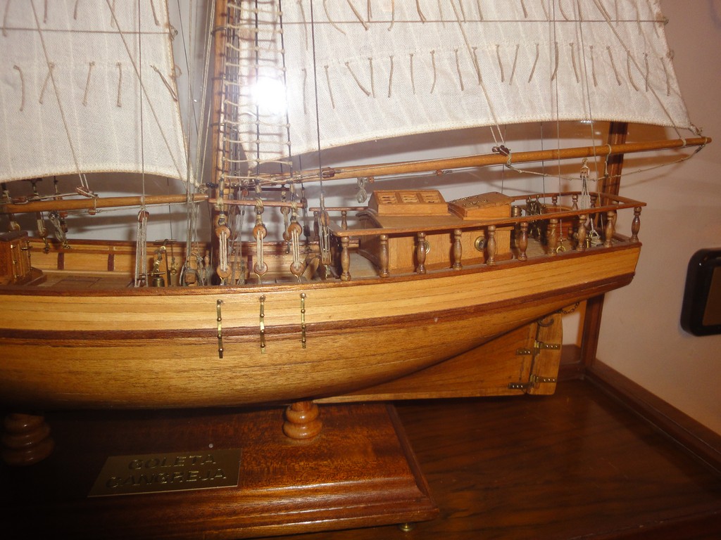

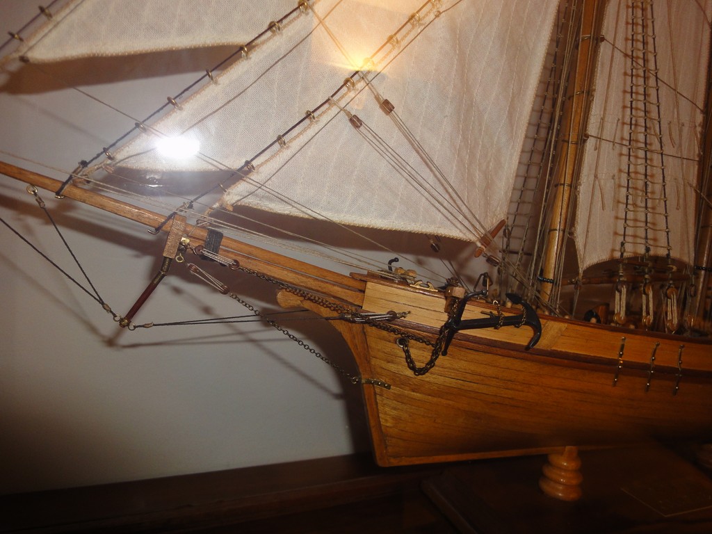

Goleta cangreja
Goleta cangreja
