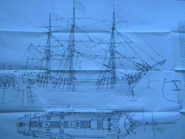

Bueno primeras fotografías del trabajo, el principal problema es que las instrucciones de la casa Mamoli no vienen en español, intento traducirlo del italiano y del inglés. Veo también que son para expertos en montaje y da muchas cosas por hechas. Bueno poco a poco.
Planos
Planos

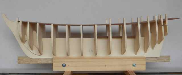

Manos a la obra, monto sobre la falsa quilla las cuadernas y una vez lijadas y ajustadas monto también la falsa cubierta.

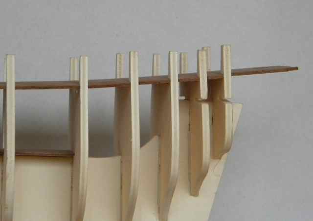

Ya empiezo a encontrar problemas de diseño, debo rebajar el refuerzo de proa para que coincida con la segunda cuaderna. Perdonad las metidas de pata con los nombres de las distintas partes, estoy aprendiendo.

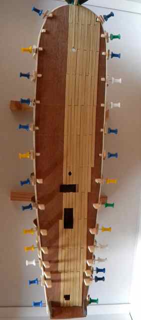

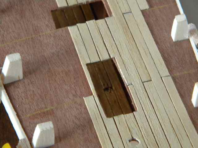

Mensaje por chape »

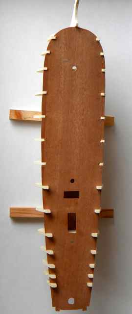

Los listones para la cubierta que vienen el el Kit son muy grandes y gruesos, los sustituyo por unos de tamaño más adecuado a la escala y empiezo a montar la cubierta listón a listón siguiendo el dibujo que viene en el plano, después lijaré los distintos huecos para que queden correctos.

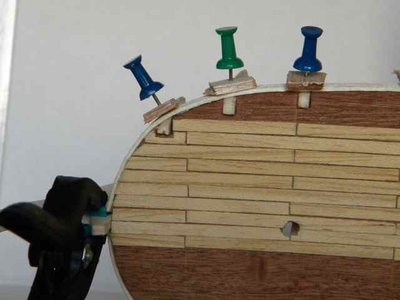

Mensaje por chape »
Detalle de montaje de la cubierta

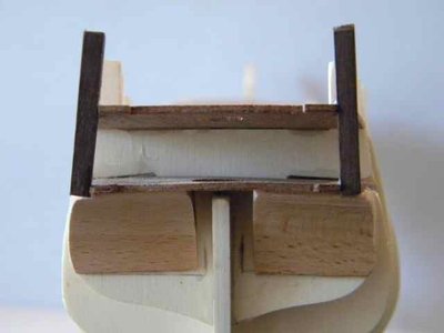

Mensaje por chape »

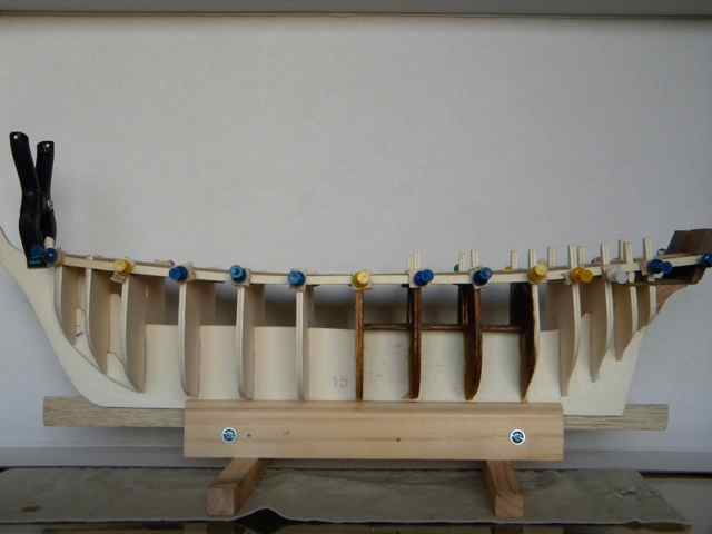

Monto la primera traca de proa a popa siguiendo la cubierta. Para poder doblar la traca sigo el consejo del Sr, Banton : remojo en Alcohol 4 horas.

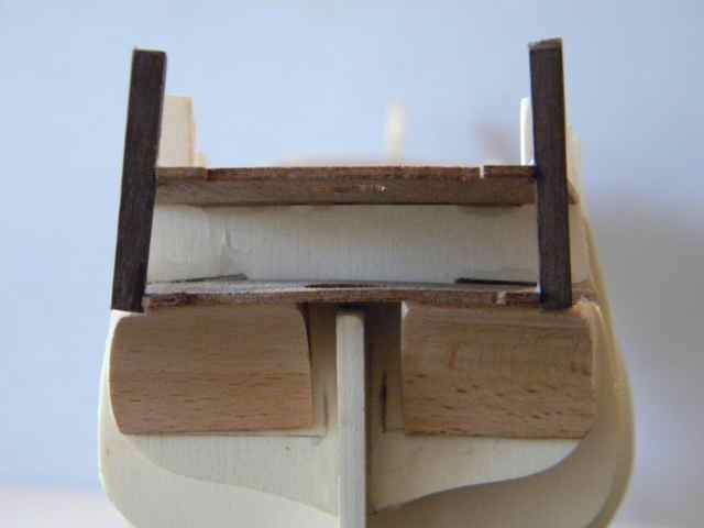

Mensaje por chape »
Pinto los listones con tinte miel diluido aquellas partes del interior que se puedan ver desde fuera cuando este terminado, las paredes las pinto más oscuras.
