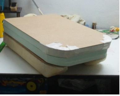

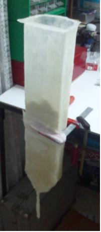

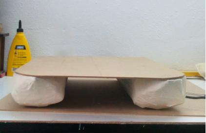

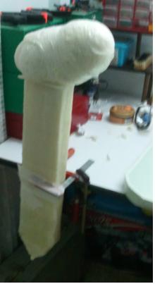

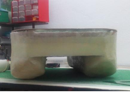

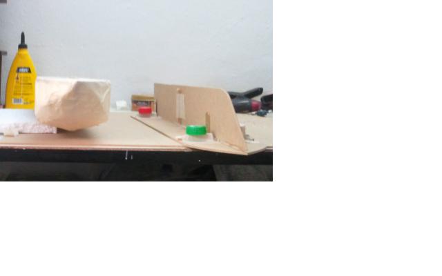

hola a todos, como podéis ver soy nuevo en este foro y un amigo me calento la cabeza para que le hiciera un barco cebador y torpe de mi acepte para matar el poco tiempo libre que me quedaba jeje. Bueno aver si me podéis hechar una mano con la motorizacion y las baterias que es lo que mas dolor de cabeza me está dando:
las medidas son:
alto: 22 cm
ancho: 40 cm
largo: 60 cm
el peso del casco es e 3 kilitos en vacio y supongo que cuanto tenga las barterias y todos los componentes pesara 6 y con el cebo unos 7 mas o menos.
no quiero que el barco alcance mucha velocidad ya que por lo que he estado leyendo gastaria mas bateria.

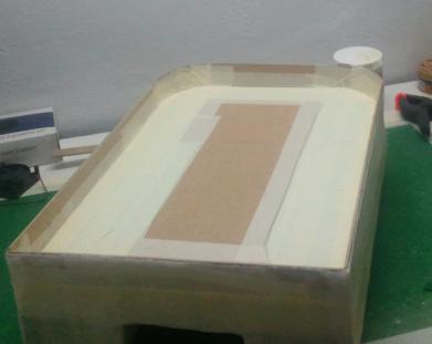

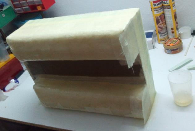

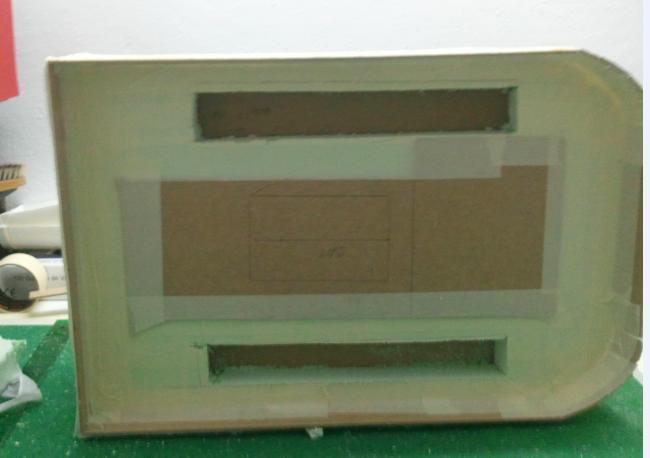

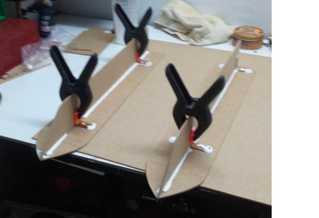

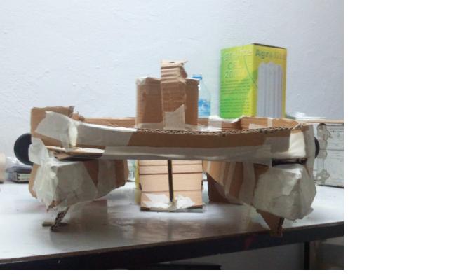

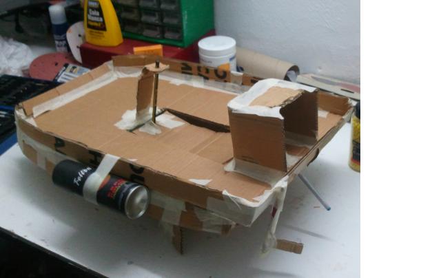

proyecto a carton:
como veis es un poco chapuzero pero tranquilo depues queda mas bonito jejeje y espero que quede bastante bien jejeje.

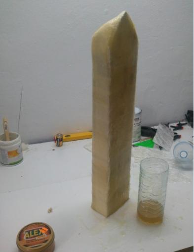

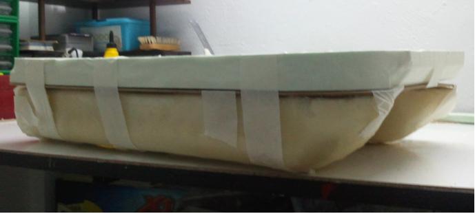

para los que no sepáis, si utilizáis cera ALEX y la ponéis sobre la zona donde no quieres que se agarre la fibra de vidrio, ésta no se pegara ( en este caso al patín) y solo quedara el molde hueco una vez seco. y luego lo he rellenado con espuma de poliuretano espuma expansora que no pesa nada y da una fuerte consistencia al tema jeje.
para que podamos tener una buena tapadera para todos los componentes electricos ponemos de nuevo cera ALEX en el Porespan y Madera SUPERIOR. y como podeis ver ya va cogiendo esto otro color no? jeejej y por ultimo le voy a poner dos bandejas para cebos.
bueno, espero seguir subiendo fotos cuando lo vaya actualizando jeje

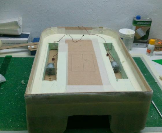

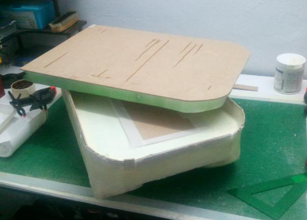

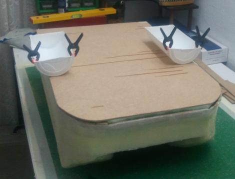

muchas gracias, la verdad es que no me habia percatado de esto jejeje menos mal que aun no he echo el pedido jejej gracias!!

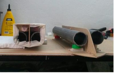

ya he encontrado la manera de meterle los dos motores jejeje aqui va una foto pero todavia queda por taladrar y cortar la madera y la fibra aver como se da la cosa jejej
los motores no son los de la foto (estos son de impresora jjeje)
