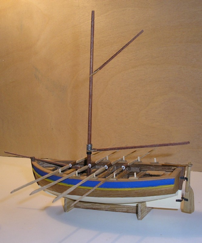

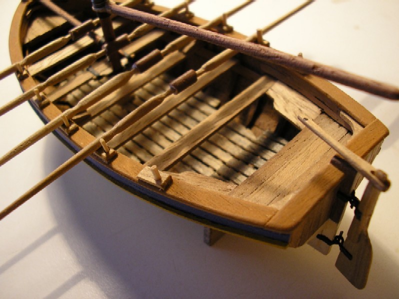

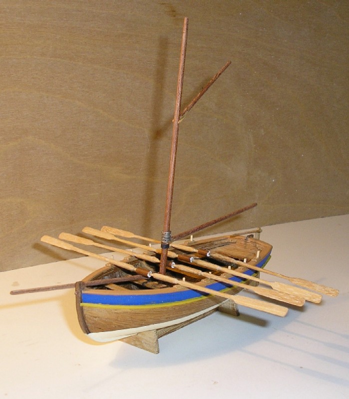

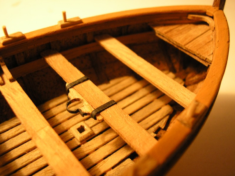

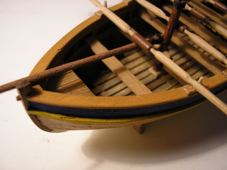

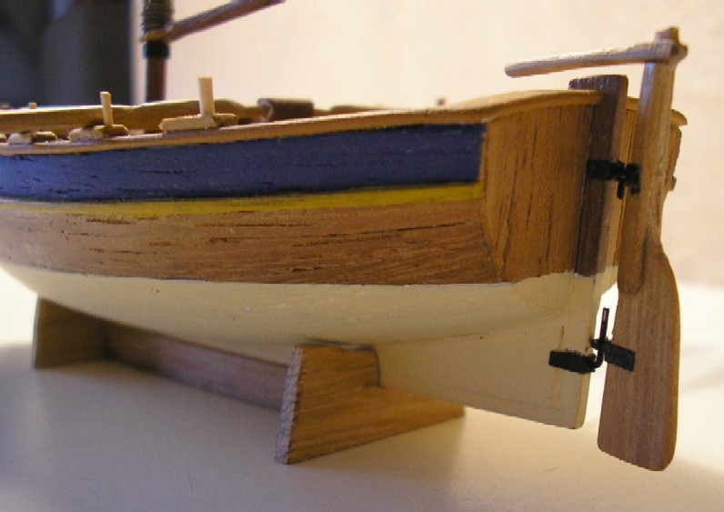

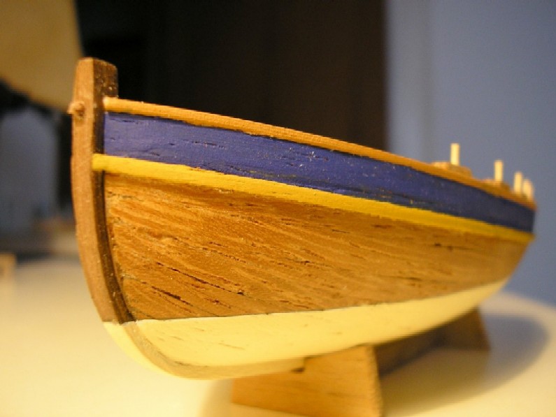

Ya era hora de que colgase alguno de mis trabajillos, así que, aprovechando que la acabo de terminar, os pongo una fotillos de la chalupa para mi Bounty.
Espero que os guste y que me comenteis vuestras críticas.

Mensaje por cincodedos »
Ahí van otras tres.
Y tres más.

me parece muy bien aunque habiendo visto su Bounty la calupa no iba a ser menos,,perdone mi curiosidad que es esa pieza que agunta los remos entre ellos??
saludos Guillermo :shock: :shock: :lol:
cincodedos
Mensajes: 419
Ubicación: Algeciras
Muy observador: es simplemente un trocito de funda de cable para mantenerlos en esa posición.
En realidad, la chalupa irá estibada en su varadero en el combés de la Bounty, naturalmente sin arbolar, de modo que los palos y los remos estarán sobre las bancadas debidamente atados. La configuración que presento es solo provisional, simplemente para fotografiarla. De hecho, ya está todo desmontado; por eso no tiene jarcia ni velas.

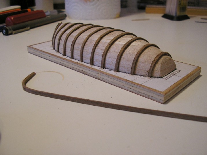

cincodedos, la chalupa está hermosa, la has hecho con el sistema del molde y doblando las cudernas sobre éste??
cincodedos
Mensajes: 419

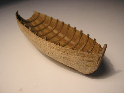

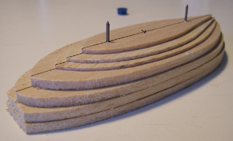

Perdona, chalupa, por tardar en responder tu pregunta, pero es que hacía un tiempo que no seguía este hilo.
En efecto, está hecha con molde, según el sistema de "gabiers chimeriques".
Te adjunto unas foticos.

He estado obsebando con detenimiento tu trabajo, ya que estoy a punto de de entrar en esta fase de construcción para mi proyecto, y tu armado es realmente bueno, tengo curiosidad con respecto a las cuadernas, ¿si son de madera como las doblaste tanto?.......saludos
cincodedos
Mensajes: 419
Efectivamente, lobodemar, son de madera y me dieron algo de trabajo, pero no por el sistema de doblado, sino por la calidad de la madera.
Las cuadernas son de nogal de 1.5 mm de espesor y el doblado, al igual que se hace con las tracas, mojando y doblando sobre el pico de la plancha caliente (si tienes soldador, mejor). El problema fué que la calidad del nogal que compré es para tirarlo por la ventana, de modo que al doblear se abría la veta, pero al final, después de destragar algunas piezas lo conseguí. Cuestión de no desesperar.
Otro problema fué el forrado.
Si te fijas en la madera de las últimas fotos (la barquita recien desmoldeada) y la comparas con el forro de las primeras fotos de este post (L barca terminada) verás que no es la misma. La razón: tiene un segundo forro de iroco. El primero, de nogal (pésima calidad) quedaba bastísimo y casi transparente, así que lo tuve que arreglar con el segundo.

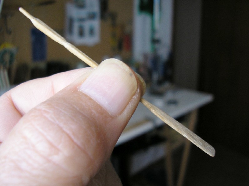

cincodedos, el remo es en una sola pieza?
Si asi, de donde partiste?
cincodedos
Mensajes: 419
Si, de una sola pieza.
Ahora no tengo tiempo, pero mañana pondré unas fotos del proceso en la sección "paso a paso".
No es que sea nada del otro mundo, pero por si a alguien le viene bien...

cincodedos
Mensajes: 419
Ya he subido a la seccion de "paso a paso" el proceso de confección de los remos.
A Joaquín: Espero que esté bien puesto en esa sección. De no ser así te ruego lo muevas a donde proceda. Gracias.
