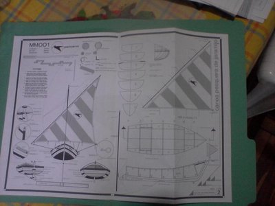

Unos amigos están desarrollando unos kits se modelismo naval con botes ecuatorianos, me dieron hace unas semanas uno de sus prototipos para que lo arme, como no he tenido tiempo no lo había empezado, pero como ere inminente la salida de las pruebas me puse en diciembre a la tarea, el   presente foro es un paso a paso de dicho trabajo.

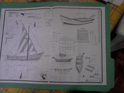

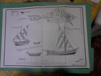

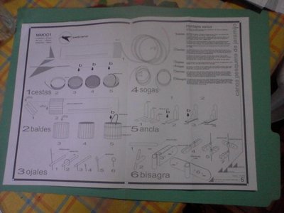

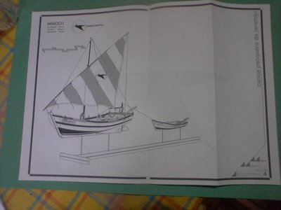

El diseño es de César Gálvez, que con Andrés Muños estan desarrollando la idea, el bote que les voy a presentar es el Pelicano el cual en el año de |944 hacia labores de pesca en el puerto de Jaramijo en la costa ecuatoriana, la maqueta es un poco pequeña pues es en escala 1:50 pero su construcción fue bastante rápida (me entretuve en las noches del mes de diciembre pasado) lo primero que voy a presentar son los planos

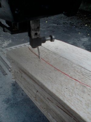

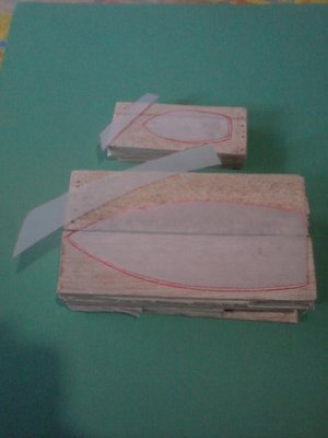

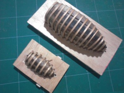

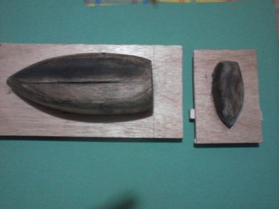

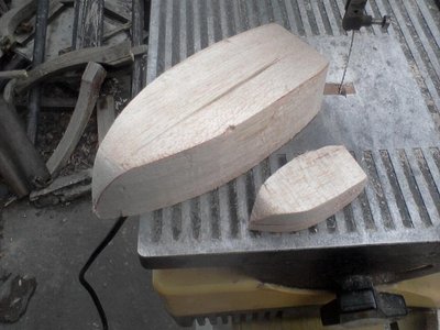

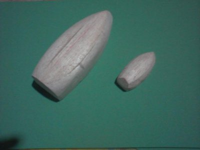

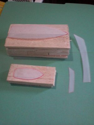

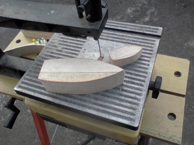

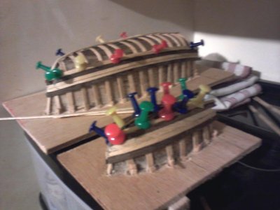

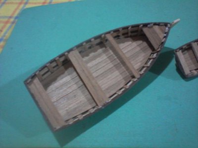

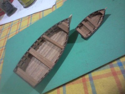

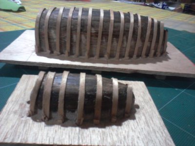

Para despecho de César y Andrés me tome una cuantas libertades con la construcción pues no me entregaron todas las piezas, como pueden ver el kit consta de dos botes como las cuadernas del segundo no me llegaron, decidí mejor construir dos moldes para sobre ellos realizar la colocación de las cuadernas.
						Re: Construcción de un Bote pesquero Ecuatoriano . Pelicano

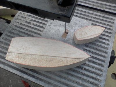

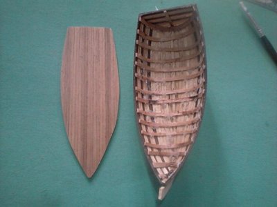

Luego de lijar, emporar y fijar los moldes en unas bases los perfore en los lugares donde deberían pasar las cuadernas

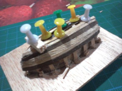

Lo forre el  casco con un solo forro usando para ello tachuelas que sujetaron las trancas

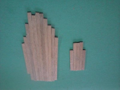

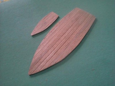

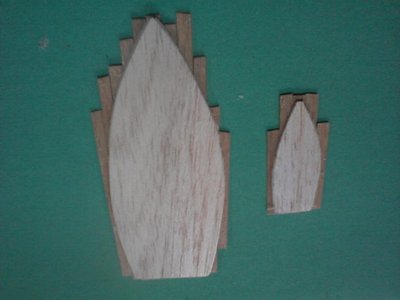

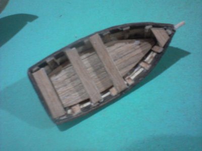

Realice las cubiertas con lamina de balsa de 2 mm de espesor y las forre con la misma madera de las cuadernas.

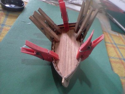

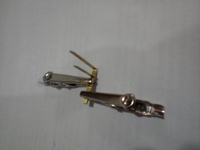

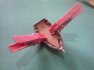

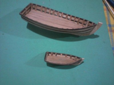

Coloque en los botes las cubiertas sujetándolas con pinzas

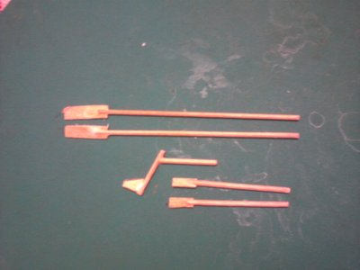

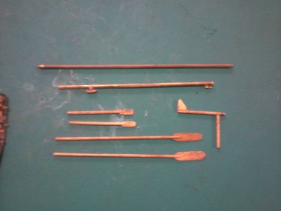

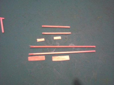

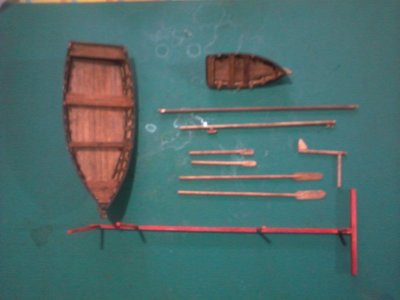

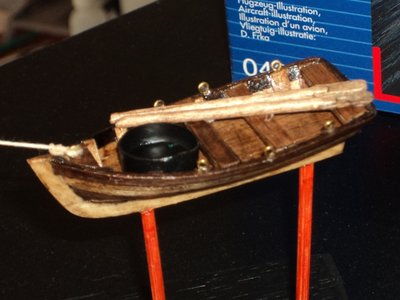

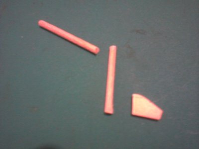

recorte el mástil y la botavara, colocándole los respectivos herrajes

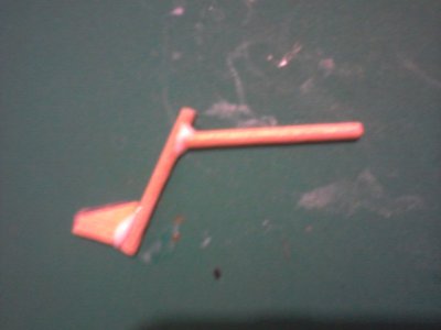

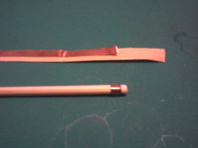

El ancla se construyo con tres laminas de cobre de tamaños diferentes pegadas con cianoacrilato

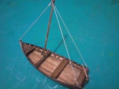

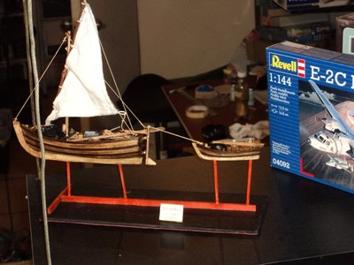

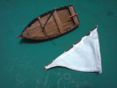

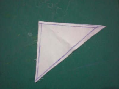

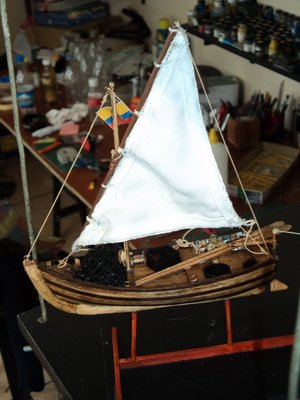

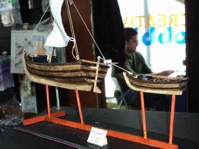

fabrique la vela con tela de algodón y complete toda la jarcia

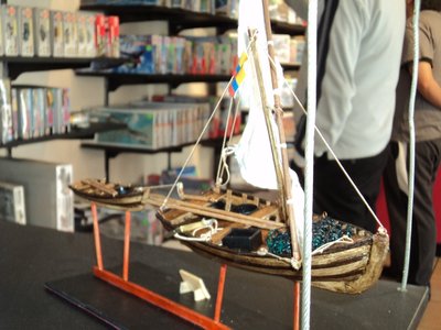

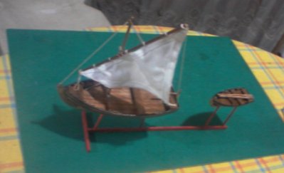

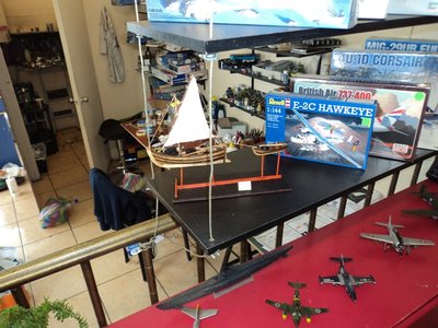

Lo termine la semana pasada y esta en exposición en Hobby Creative la tienda de Andrés, ellos esperan tener las primeras cajas de los kits para esta semana, cuando las compre les are un paso a paso de cada una de ellas (me cuentan que son cuatro modelos), espero que este pequeño proyecto les haya gustado
