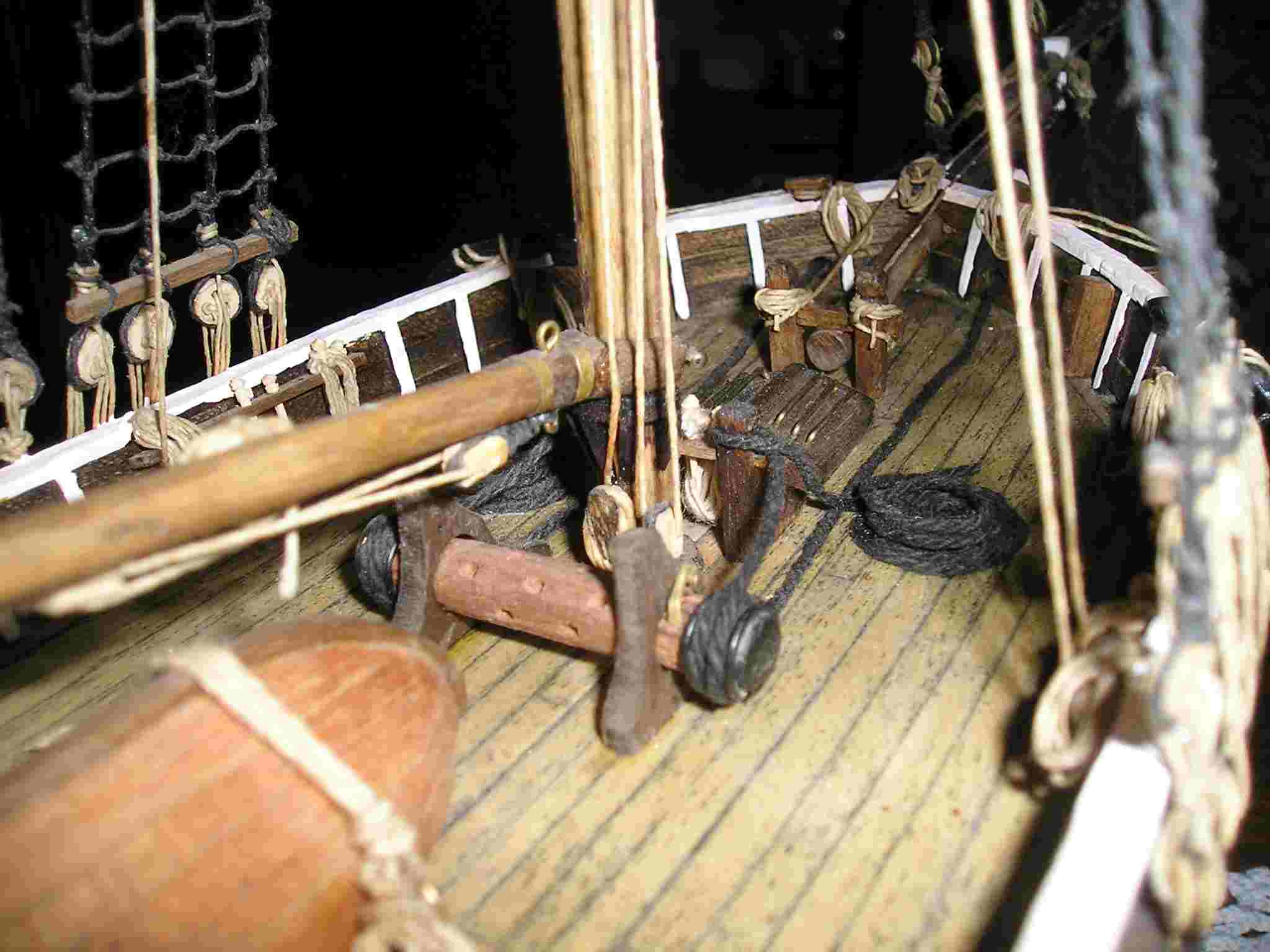

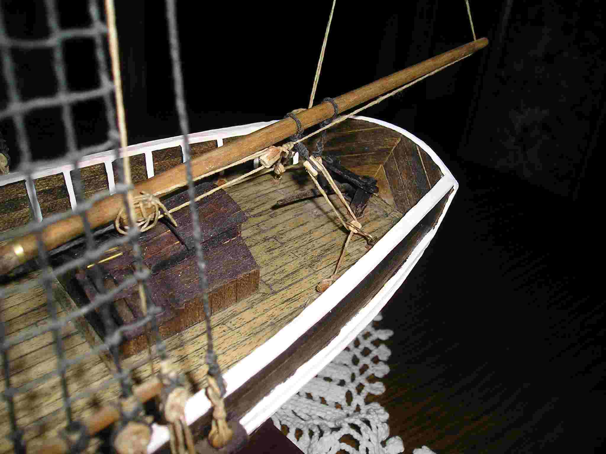

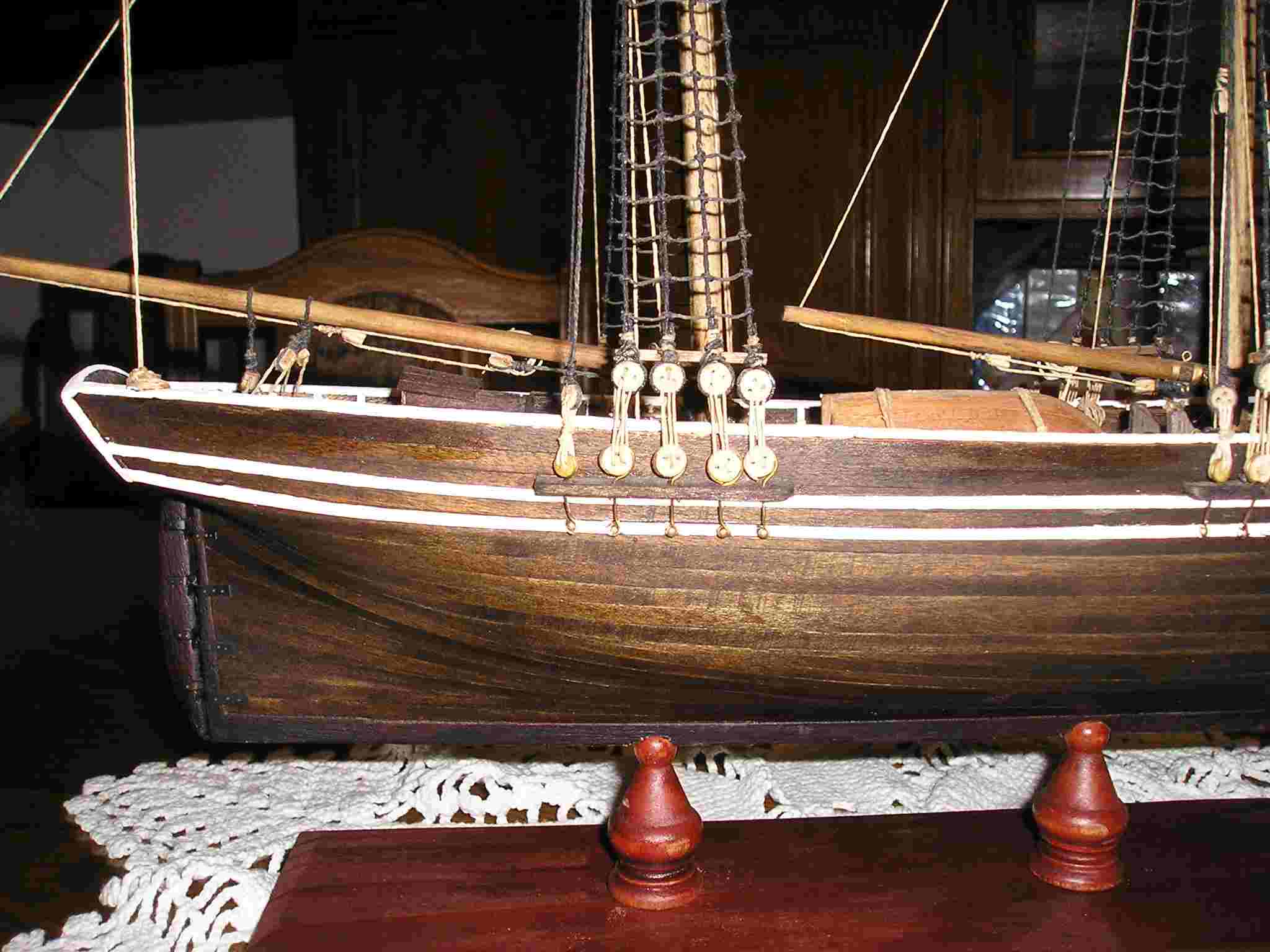

Bueno, como les comenté en el otro topico, acá está la Goleta Espora.

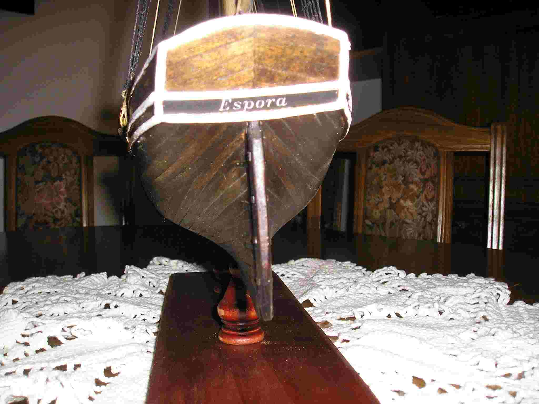

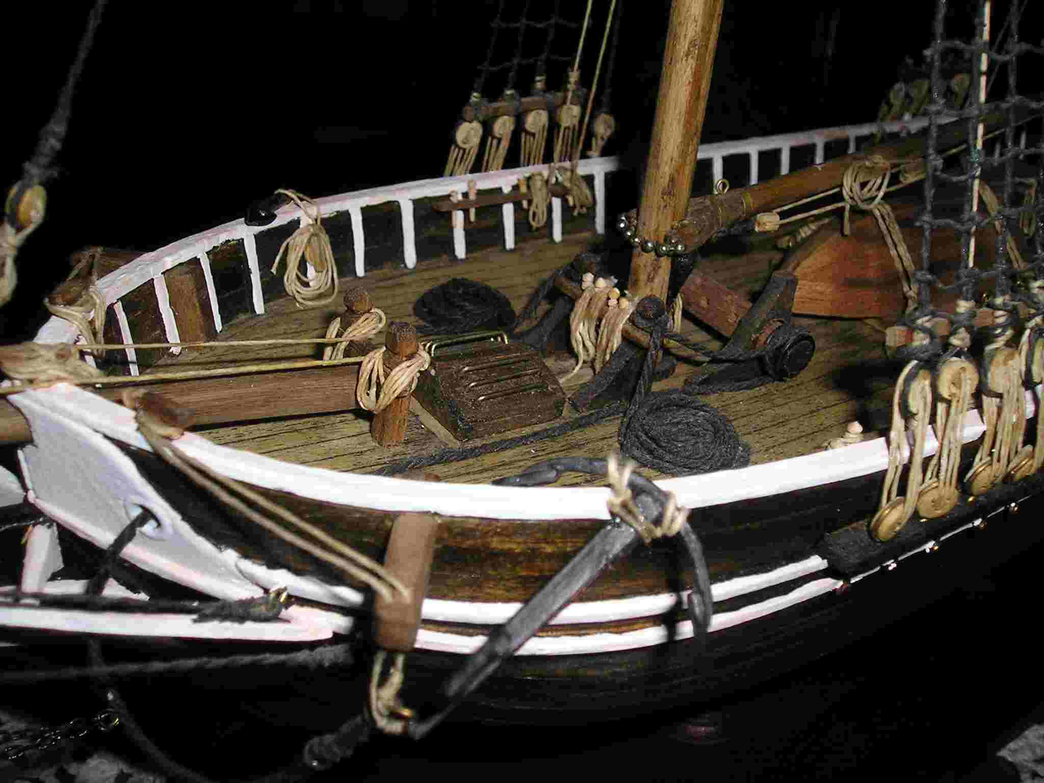

mas

Oye, Chalupa, ¿qué material has empleado para tintar la cubierta?, le queda verdaderamente realista.

Capitanvernon escribió:Oye, Chalupa, ¿qué material has empleado para tintar la cubierta?, le queda verdaderamente realista.
Capitanvernon.
Solo he utilizado cola diluída a la que teñí con un poco de pintura negra. Porsupuesto enseguida quitaba con un trapo, dejando solo lo que penetraba en los poros y después a lijar :cry: y lijar :cry:

Gracias, Chalupa, muy interesante, quizá pruebe el truco con mi ultimo barco.
