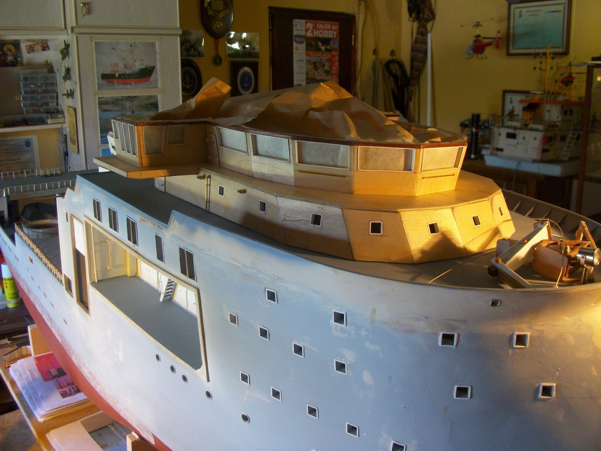

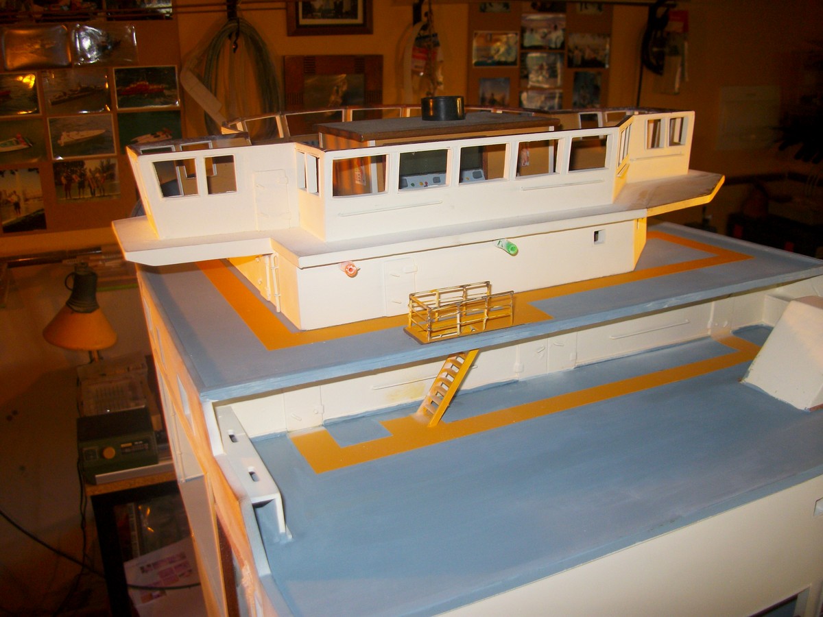

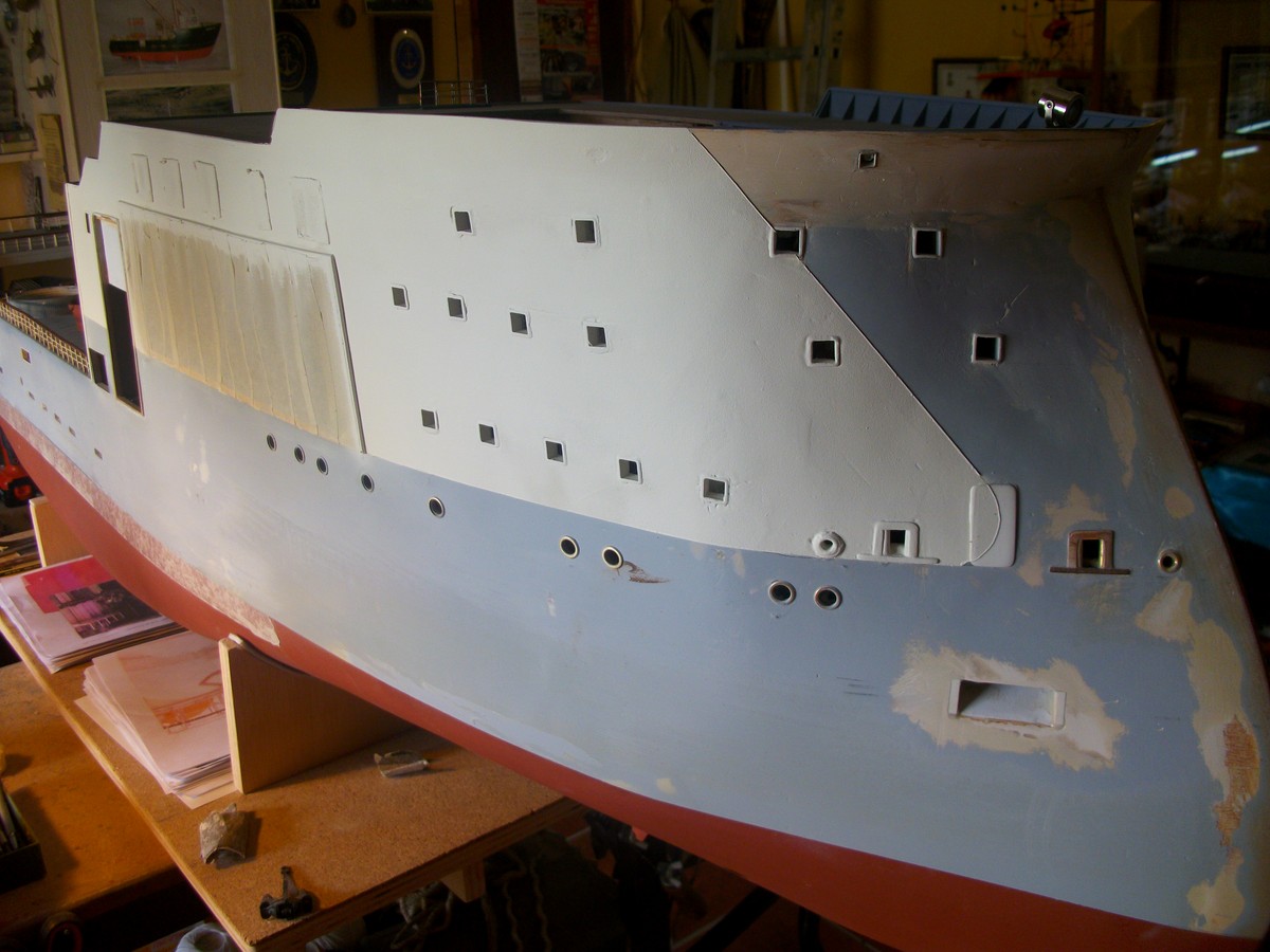

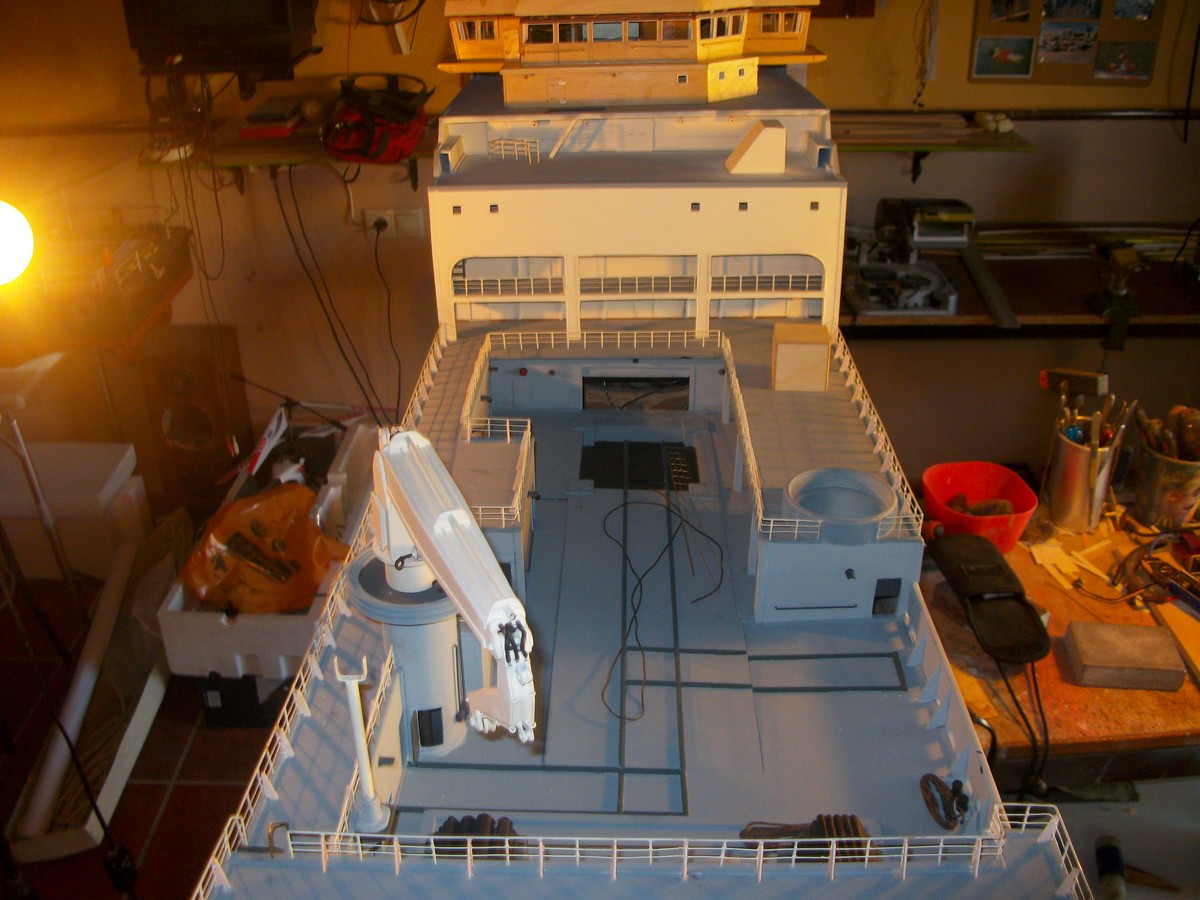

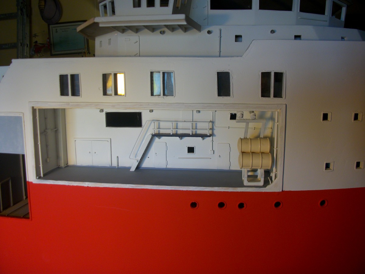

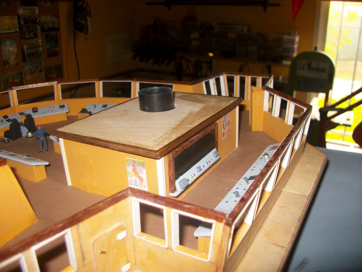

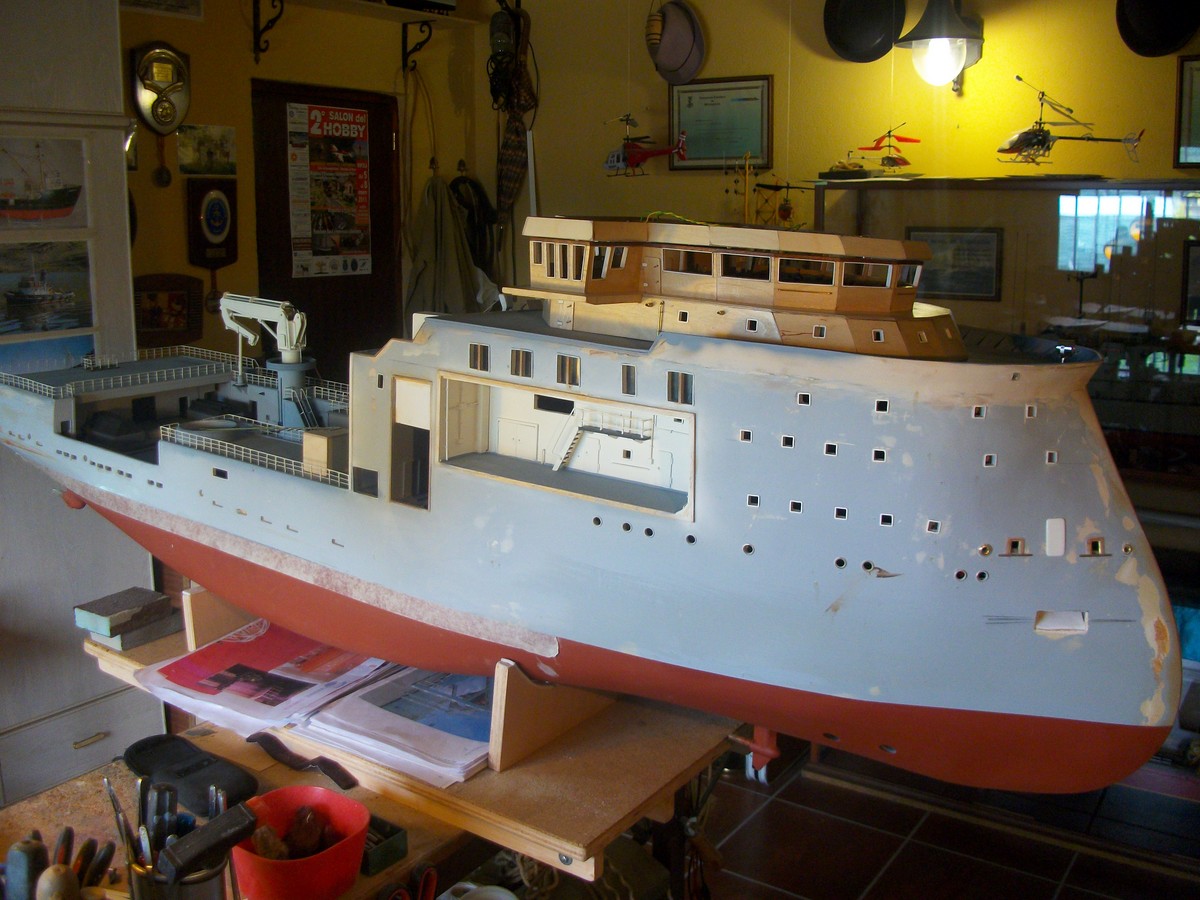

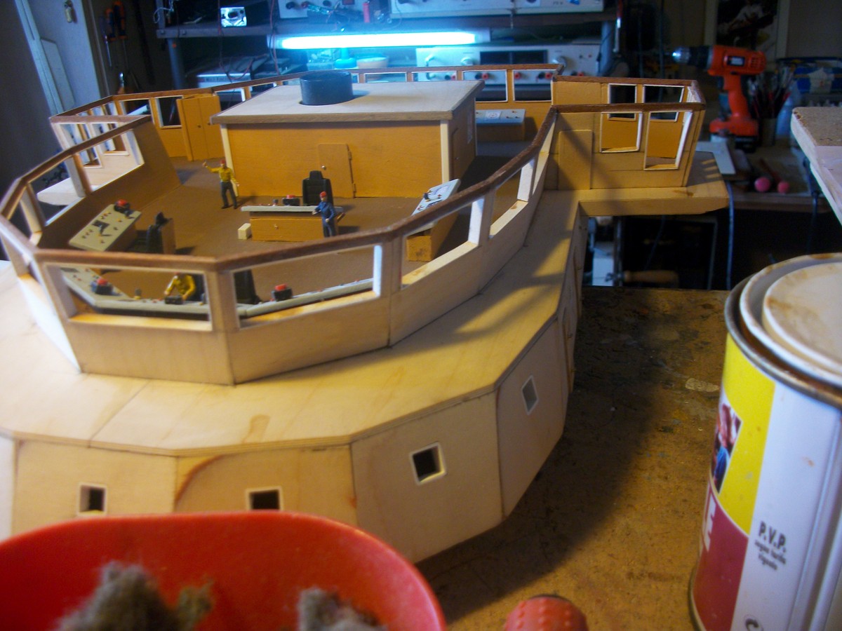

Siguiendo con el montaje del Sarah, preparando el techo del puente de mando, detallando el interior, lijado y dar laca tapaporos al puente para despues pintar en color blanco mate. Poner perfiles en las barandillas, y lijarlas despues volver a dar otra mano mas de blanco mate.
Creo que he abierto otro hilo sin darme cuenta, perdonar repito aqui lo abierto anteriormente disculmar.

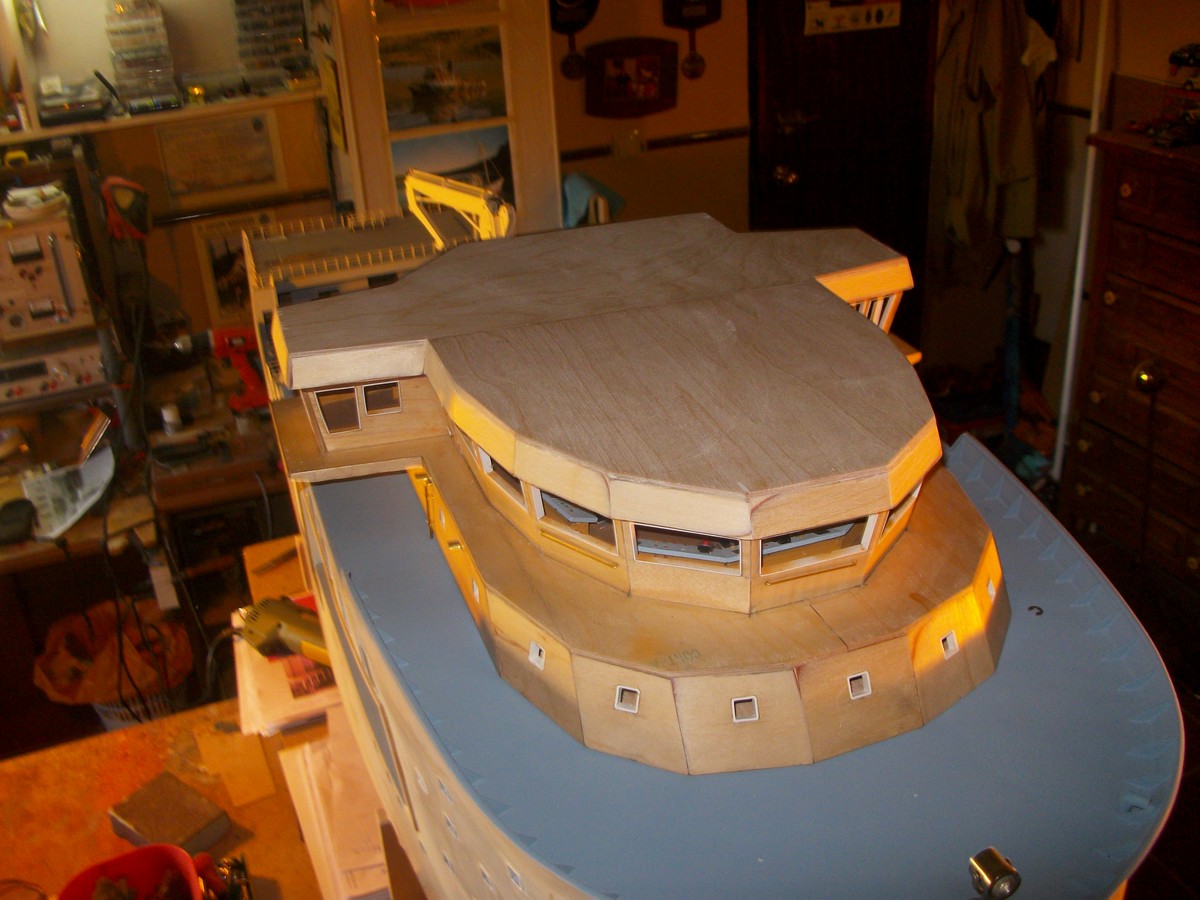

Colocando el techo al puente de mando.

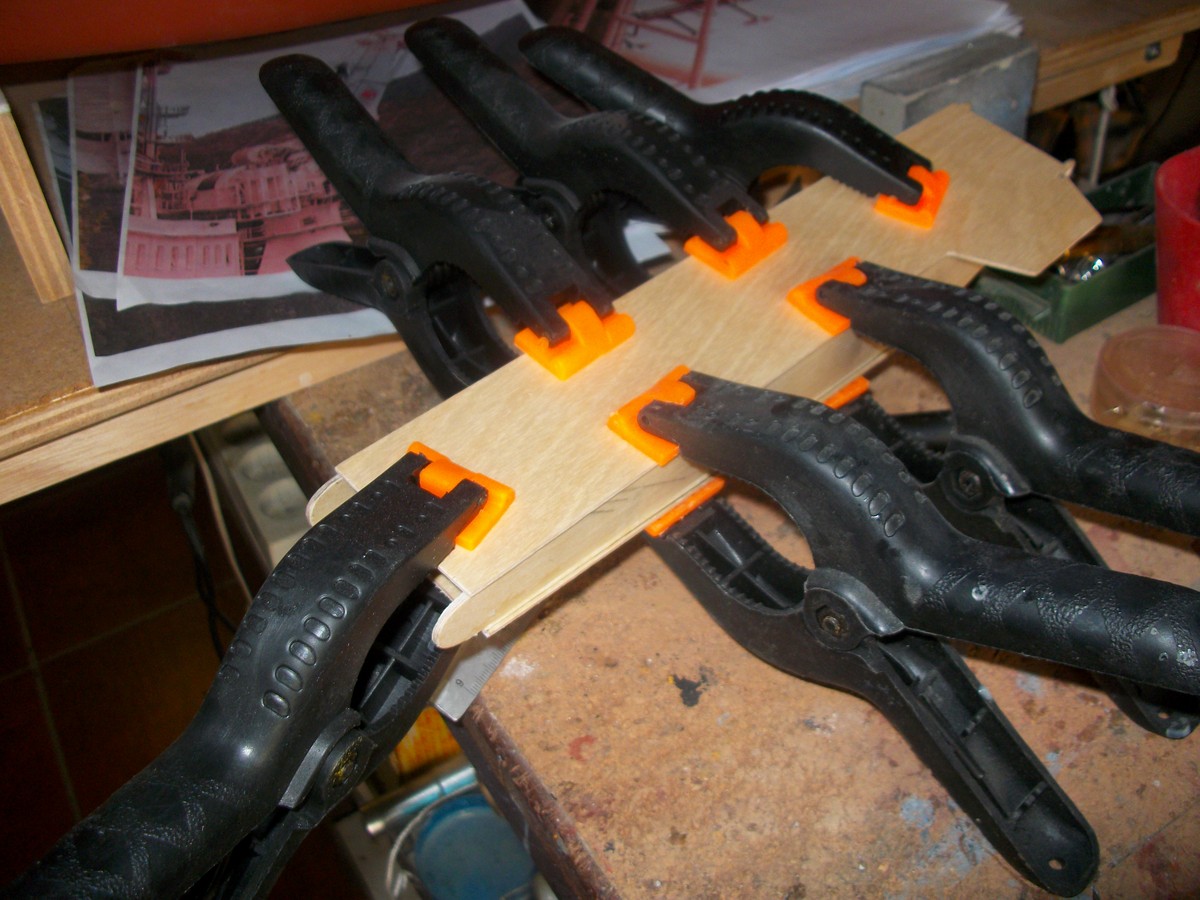

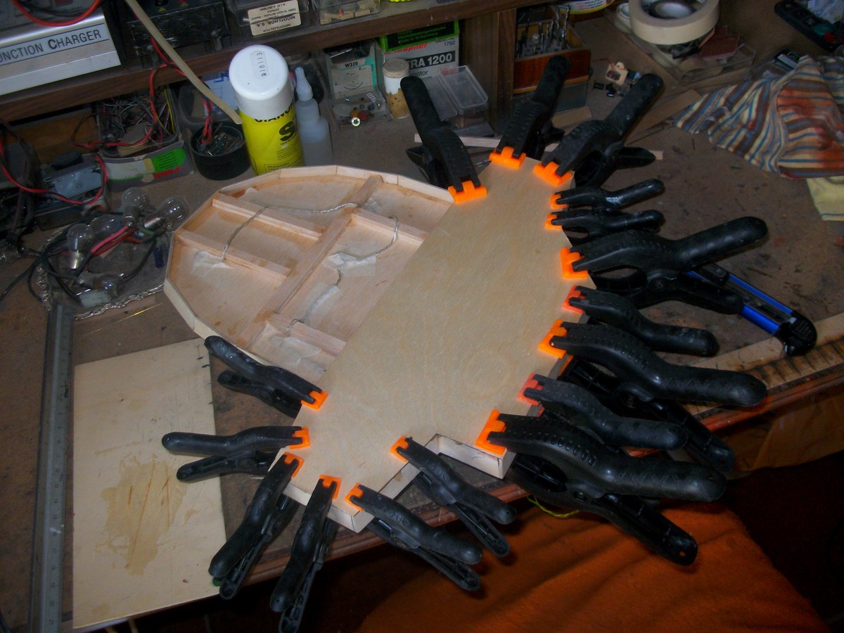

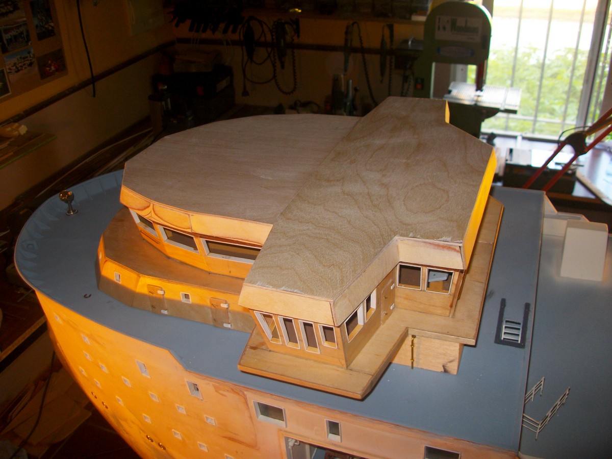

Terminando de colocar el techo con contrachapado de abedul de 1,2 mm.

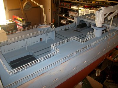

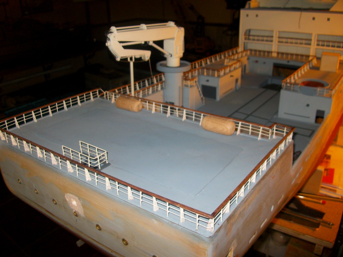

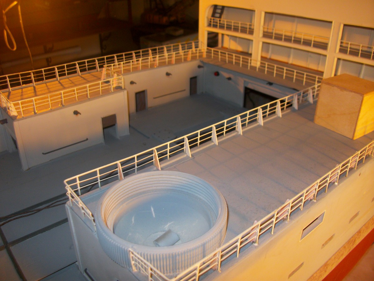

Poner perfiles en las barandillas.
Lijar perfiles.
Lijar perfiles.
Pendiente de dar laca tapaporos.
Colocar perfiles en las ventanas.

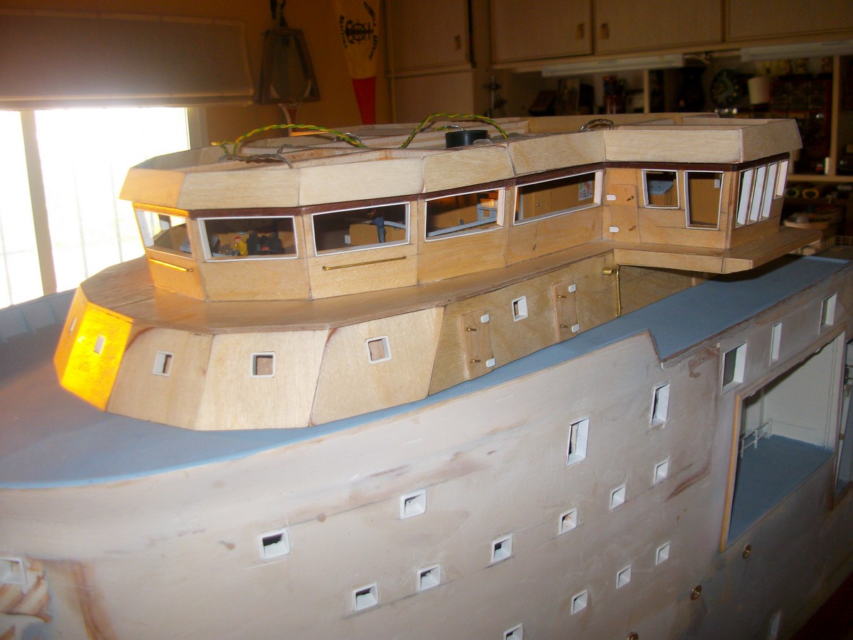

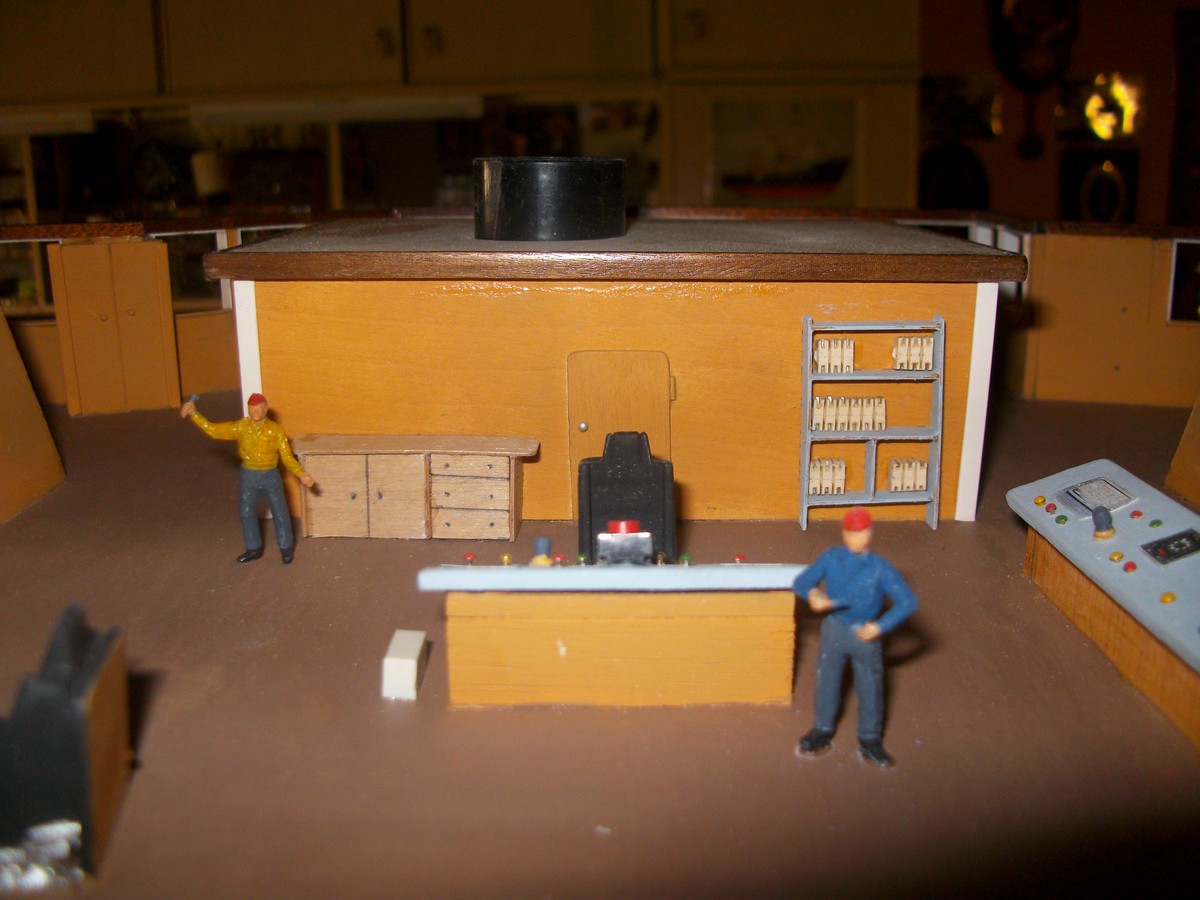

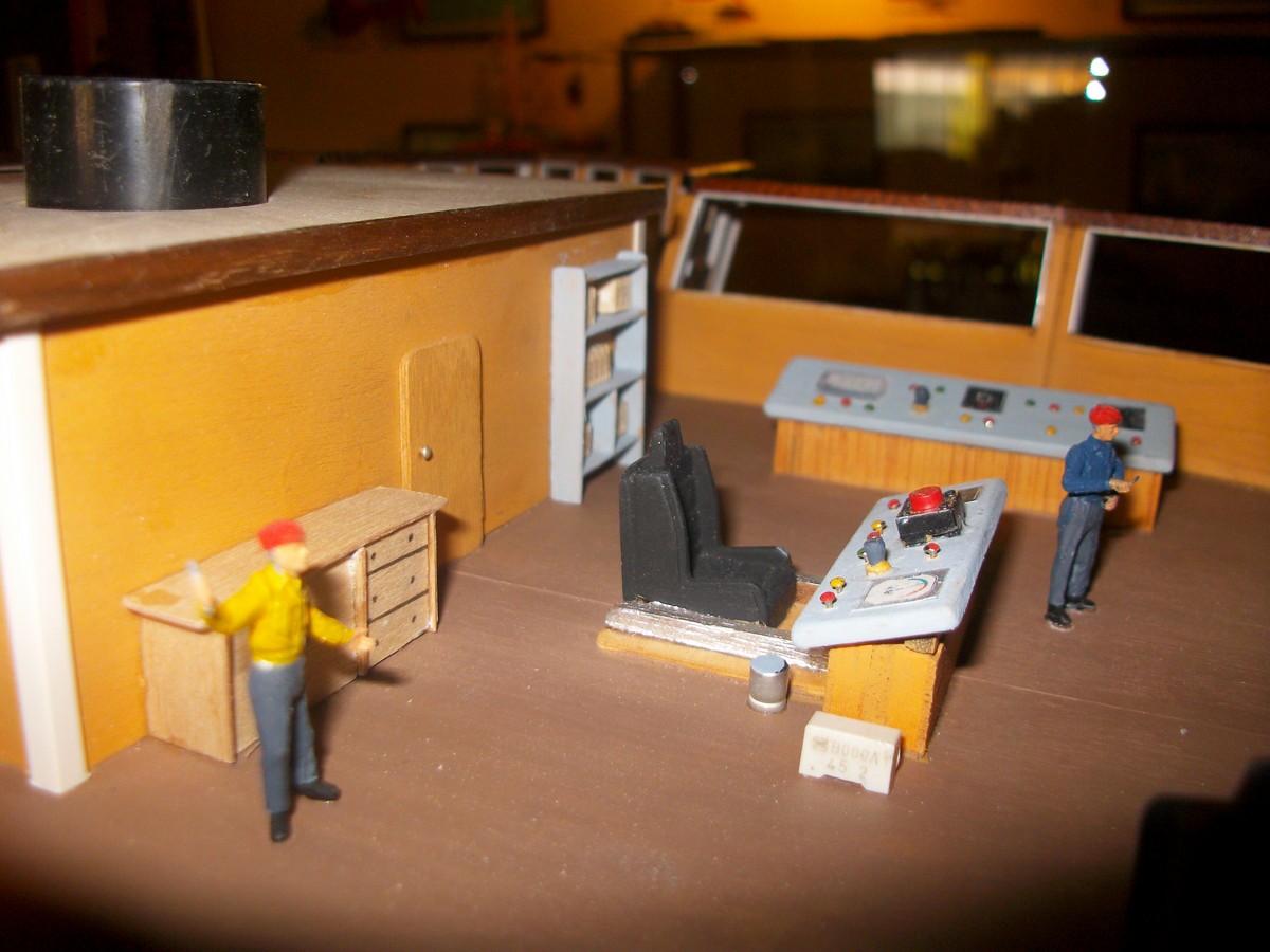

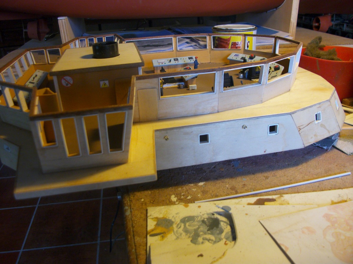

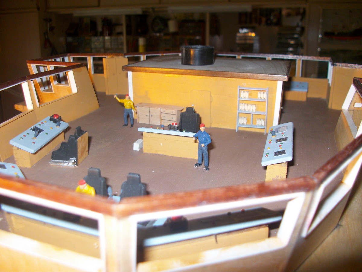

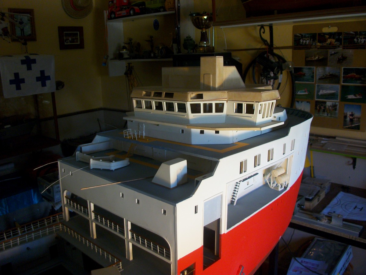

Detallar el puente de mando colocando mobiliario.
Haciendo unos agujeros para el techo del puente de mando imitando unas vigas.

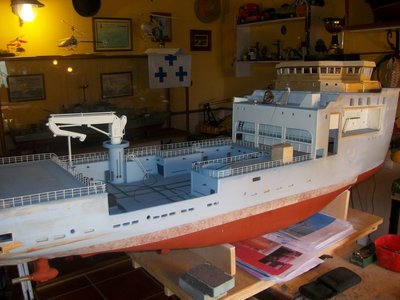

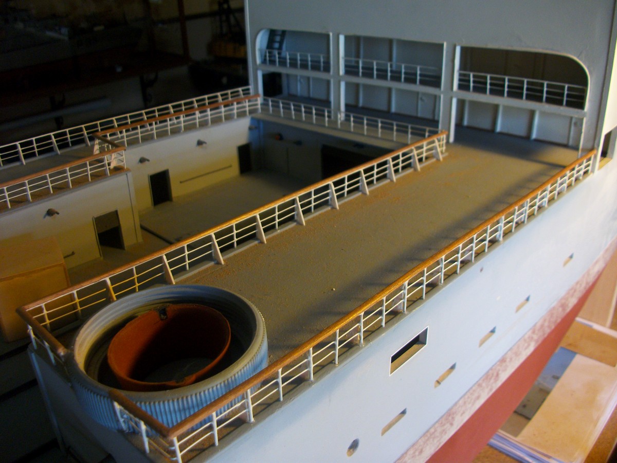

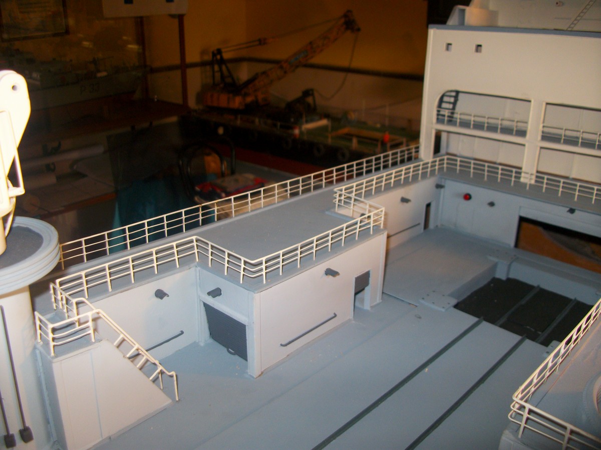

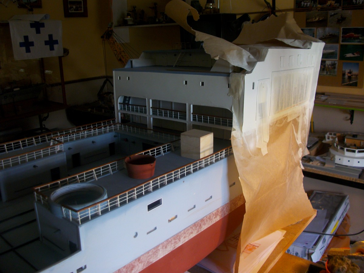

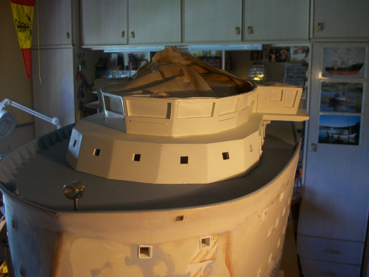

Pintar el puente de mando de color blanco mate viejo asi como pintar el casco por la parte de estribor del mismo color. Preparando el montaje de la grua principal.

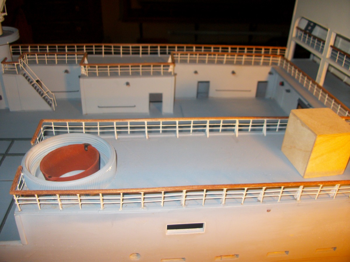

Lijado de las barandillas o candeleros.
Colocanco el pasamanos a las barandillas.
Preparandolo para dar la pintura.
Primera mano de pintura blanco mate viejo.
Segunda mano de pintura blanco mate viejo.

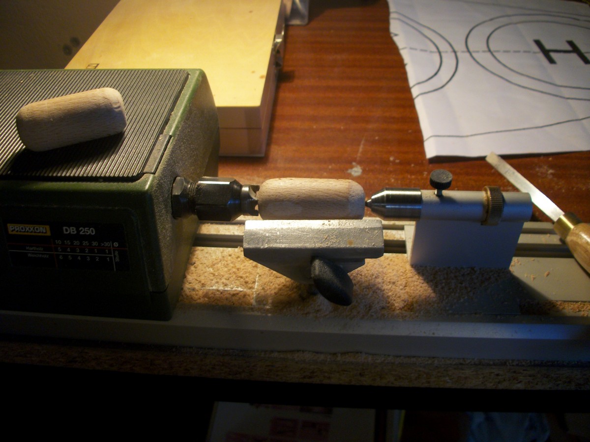

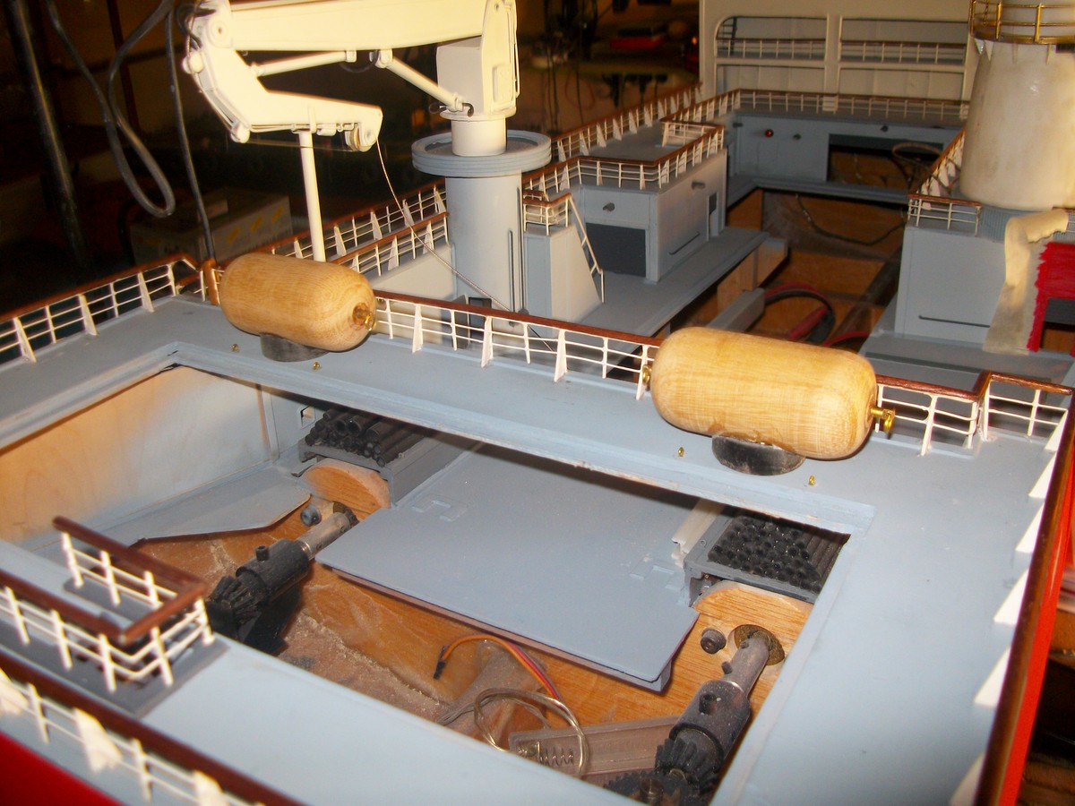

Haciendo defensas Yokohama, con el torno.

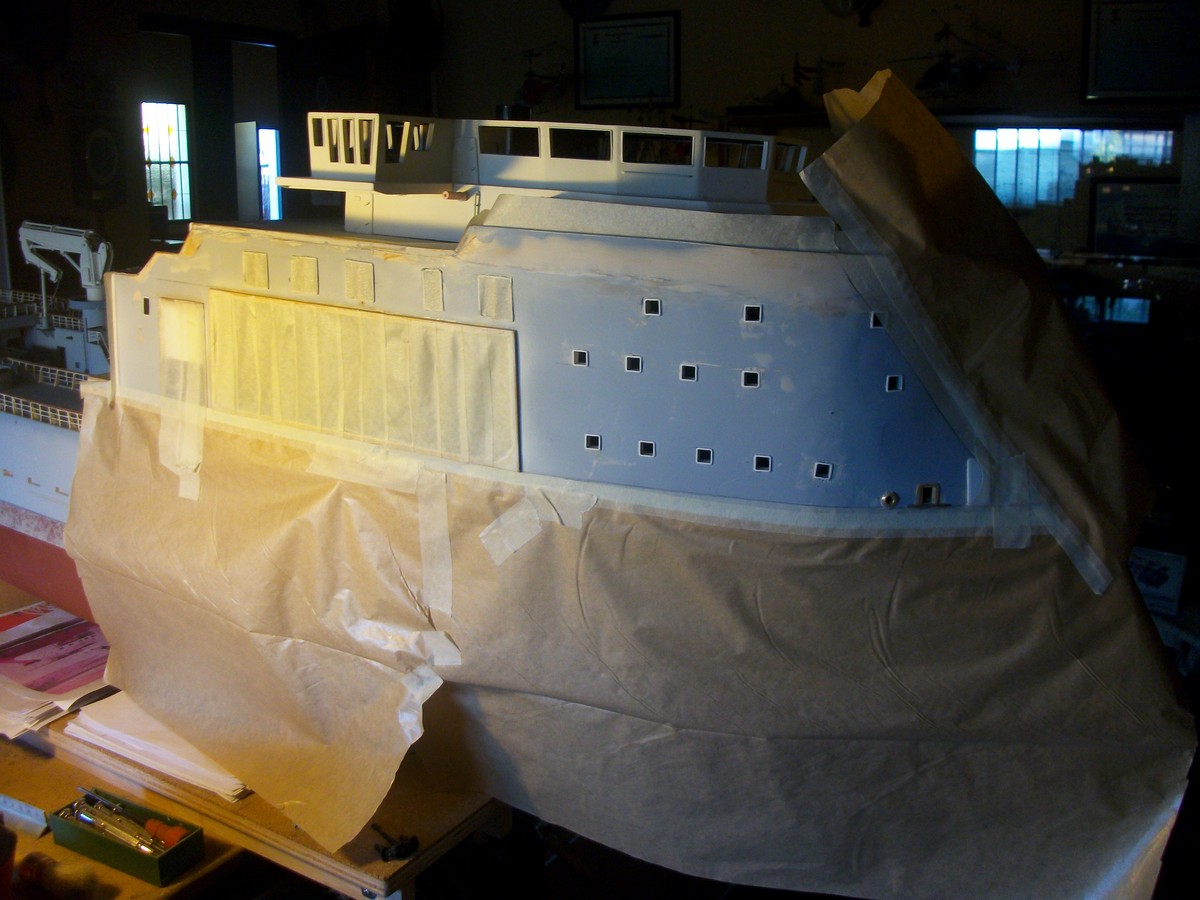

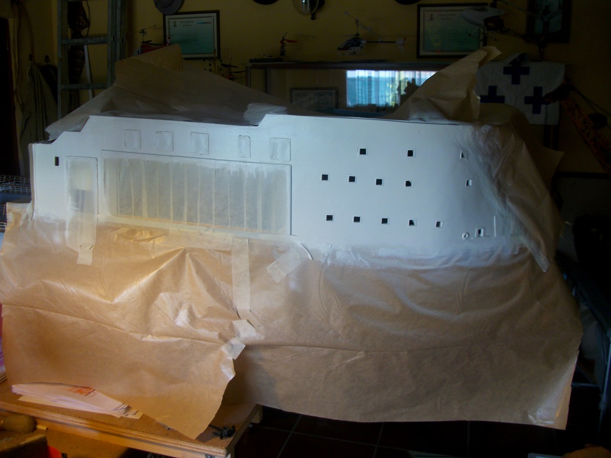

Preparandolo para pintar.
Empezando con la construccion de la grua, que deje pendiente por lo complicada que es.

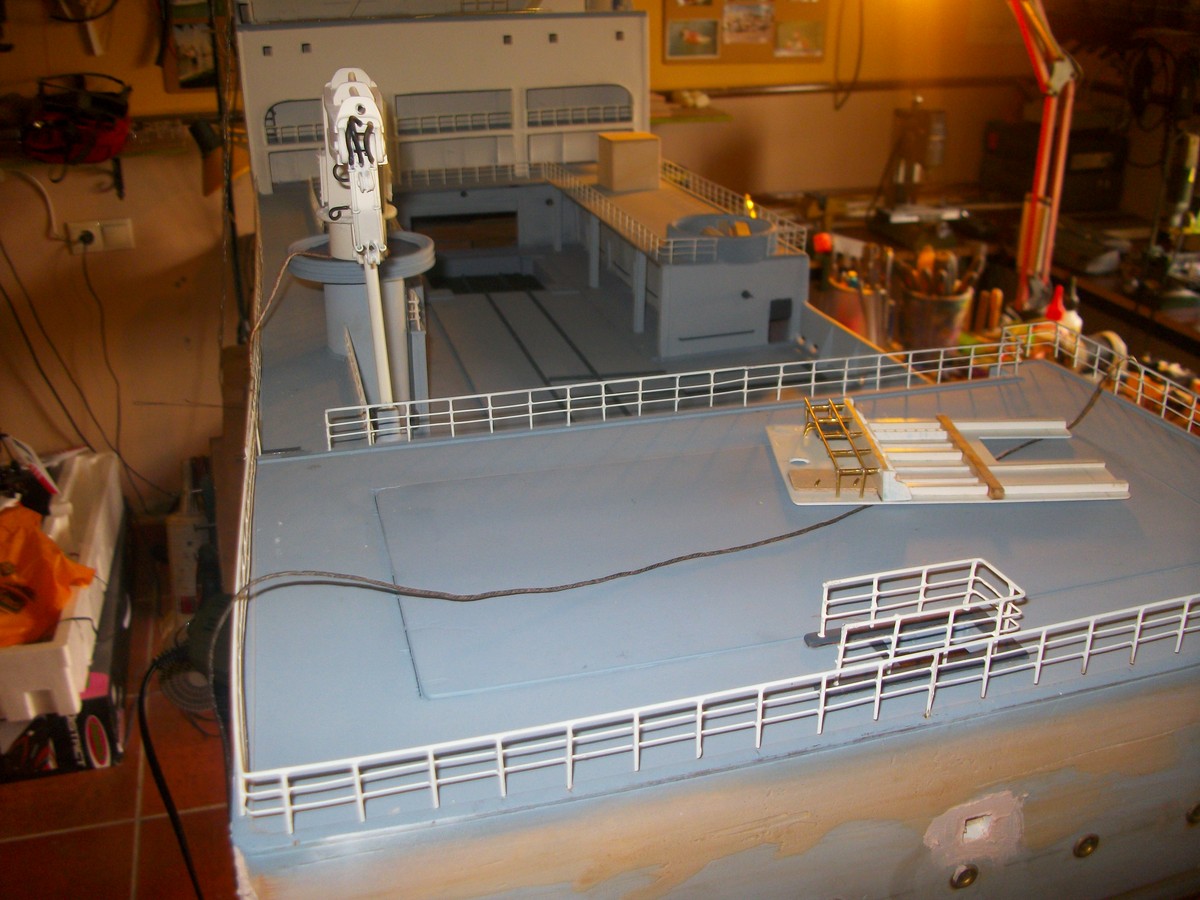

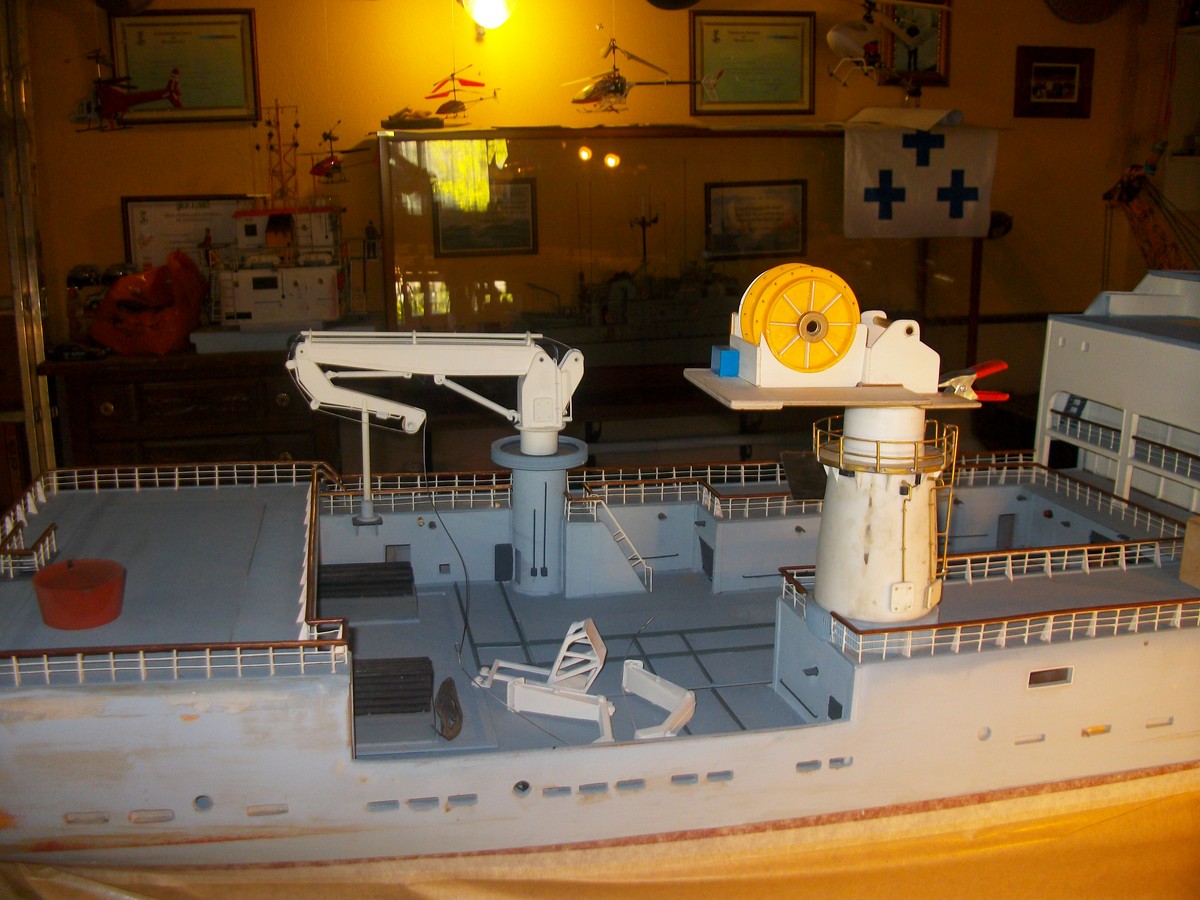

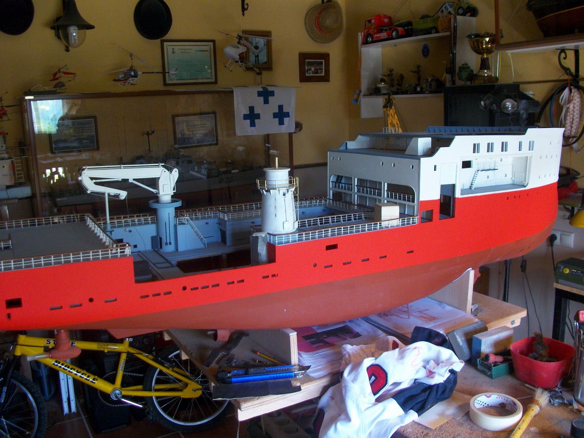

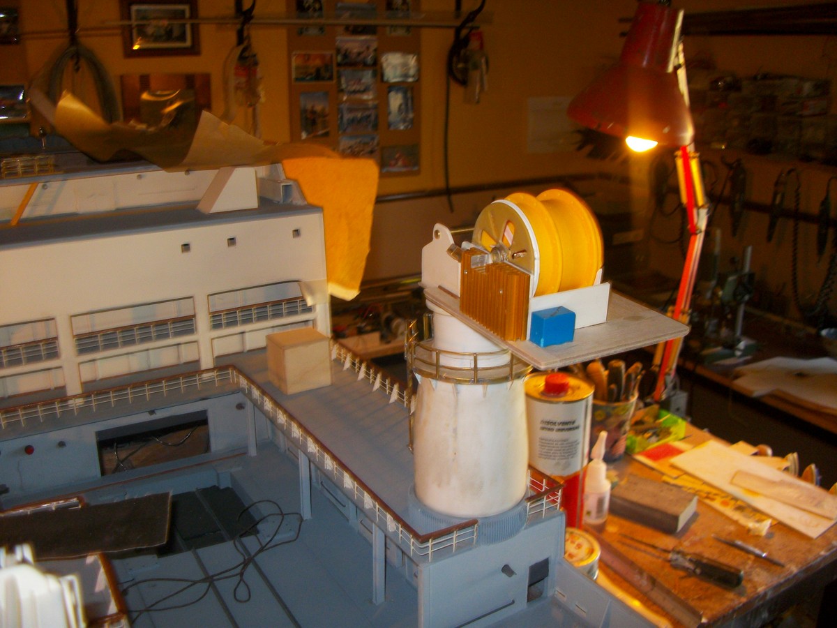

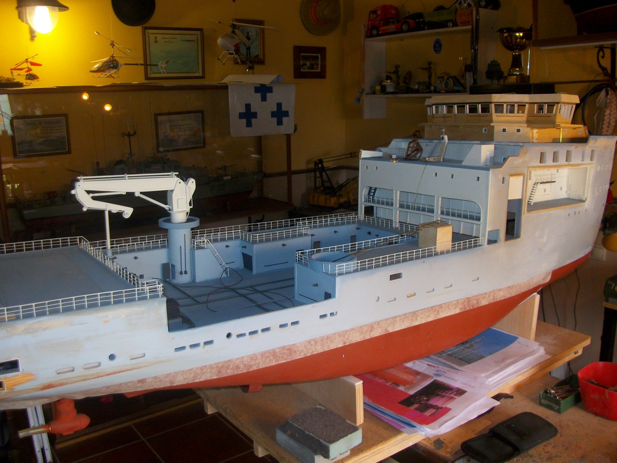

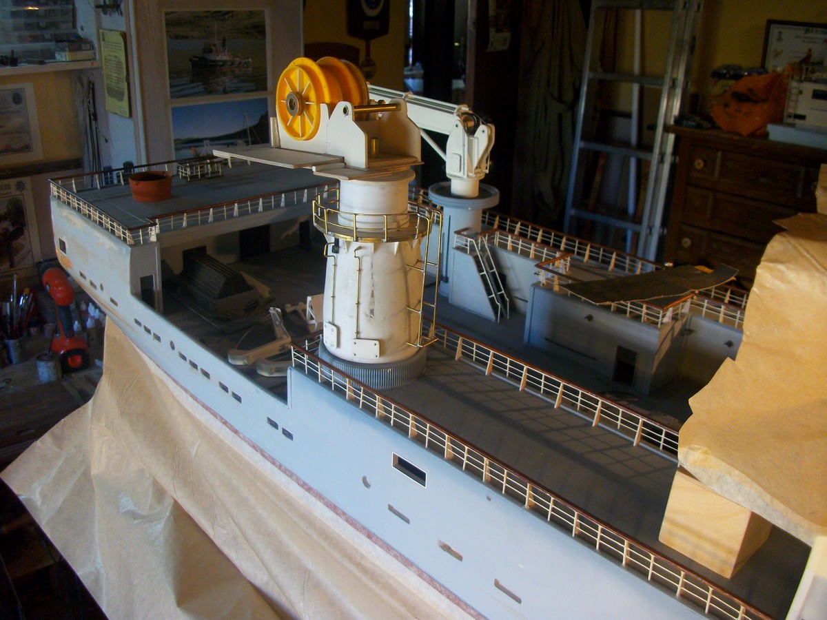

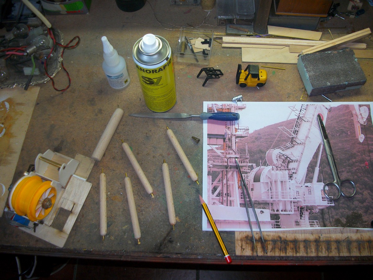

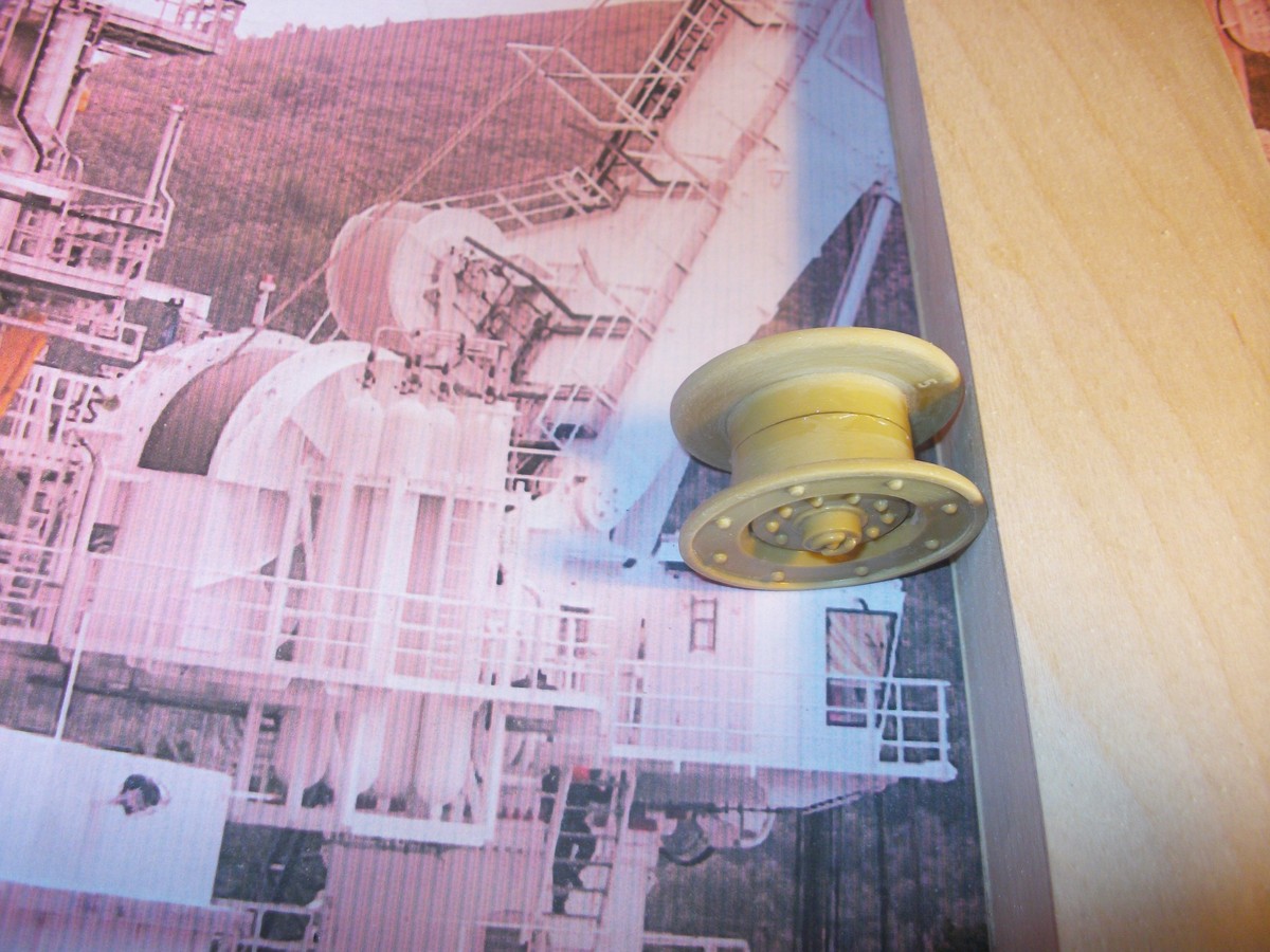

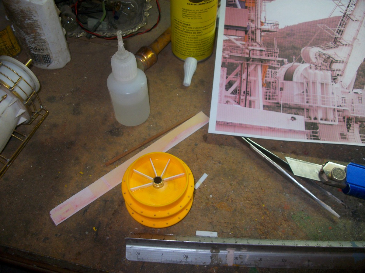

Preparando el montaje de la grua mayor, aunque dispongo solamente de uno de los lados para sacar los detalle el otro habrá que usar la imaginación.
Tambien preparando para pintar de rojo el lado de estribor.
Estoy pintando antes de terminar algunos detalles por una explicación tenemos en Cordoba una Exposición, que ya pondré algunas fotos y quiero llevarlo por lo menos pintado por un lado. No puedo dar mas detalles porque la organización asi lo requiere.

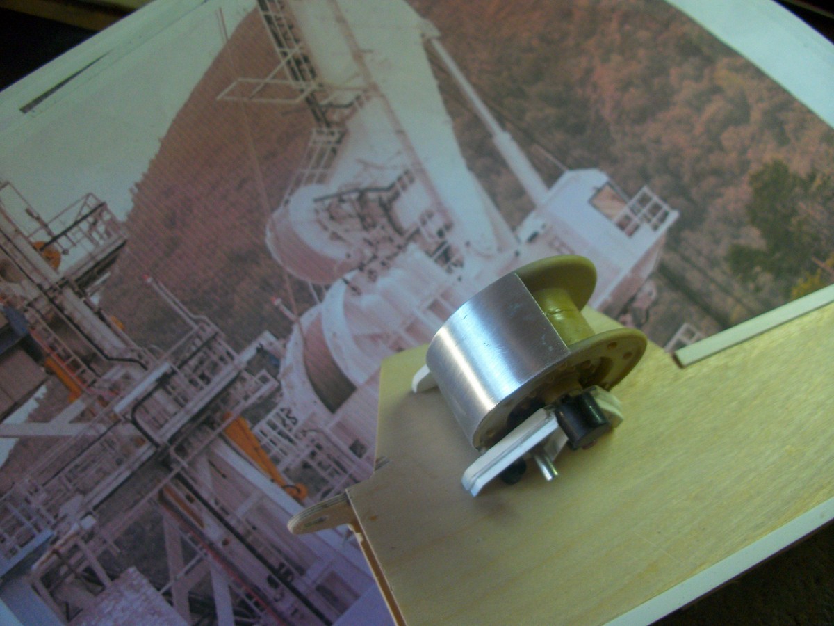

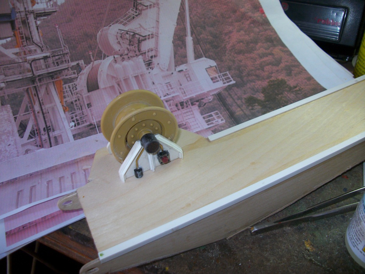

Montaje de uno de los carretes de la grúa.
He unido las dos partes que las he sacado de un juguete de mi hijo.
Una vez seco he retirado la cinta de carrocero.

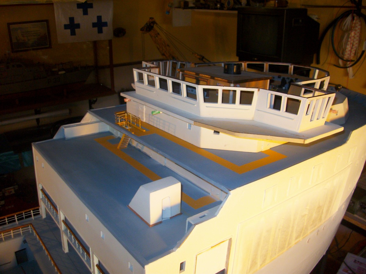

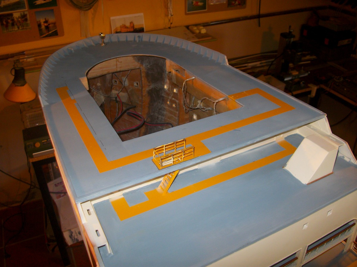

Pintado de la linea amarilla acceso para practico, etc.

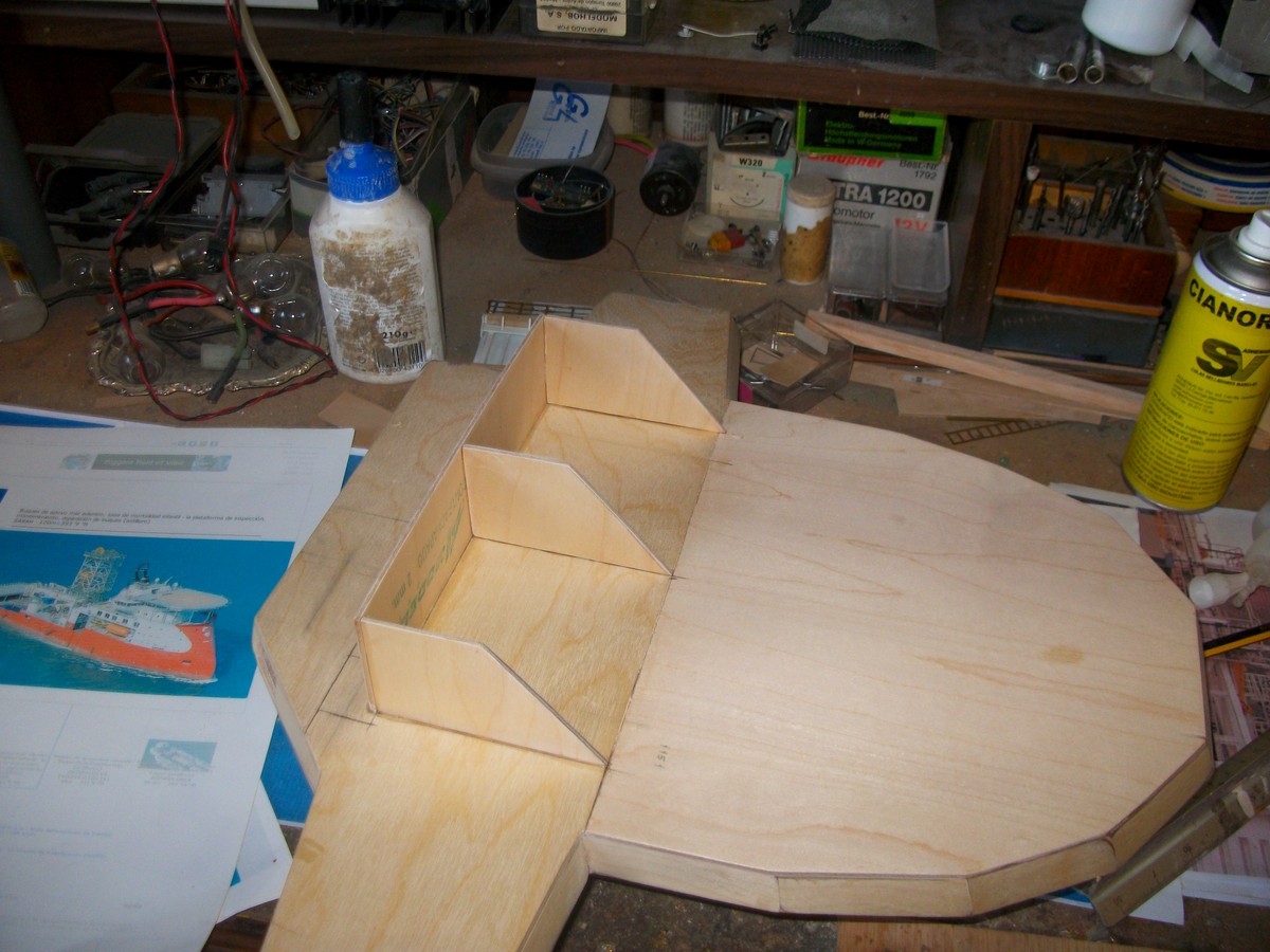

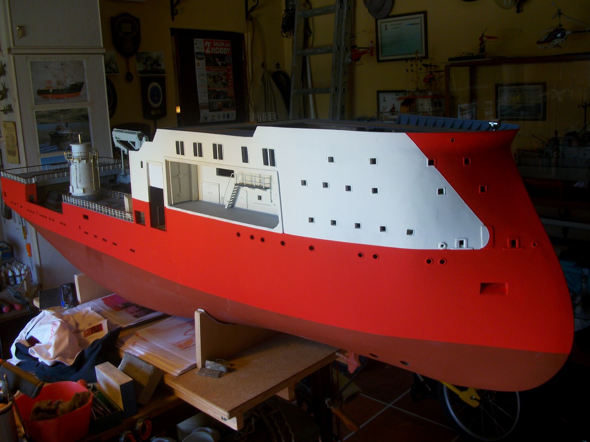

Preparando el barco para la exposición que se va a celebrar en la Diputación a partir del 30 de Mayo hasta el 2 de Junio en Cordoba.
Va sin terminar pero voy a enseñar un modelo de Buque que los Astilleros Ulstein, denominan de proa invertida.
He acelerado algunos detalles, que mas tarde iremos perfeccionando.

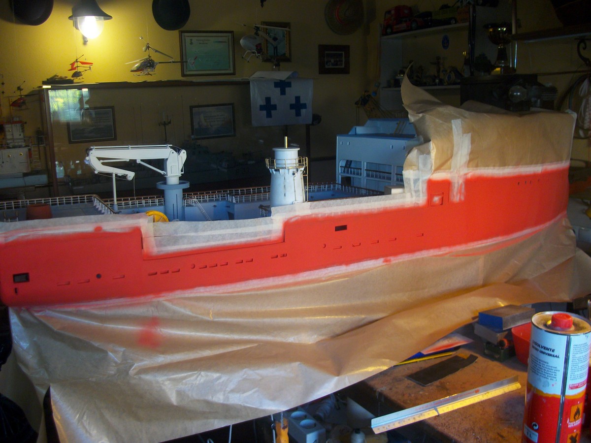

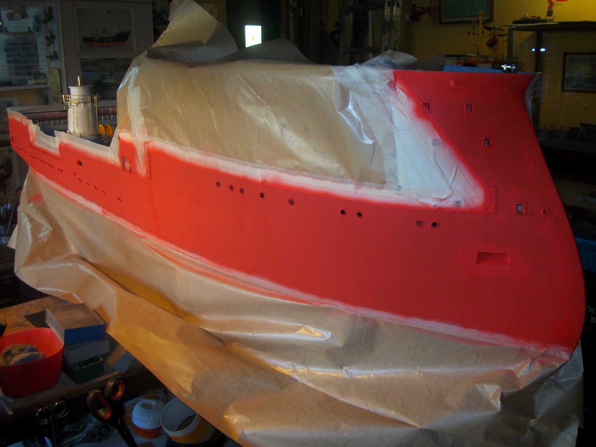

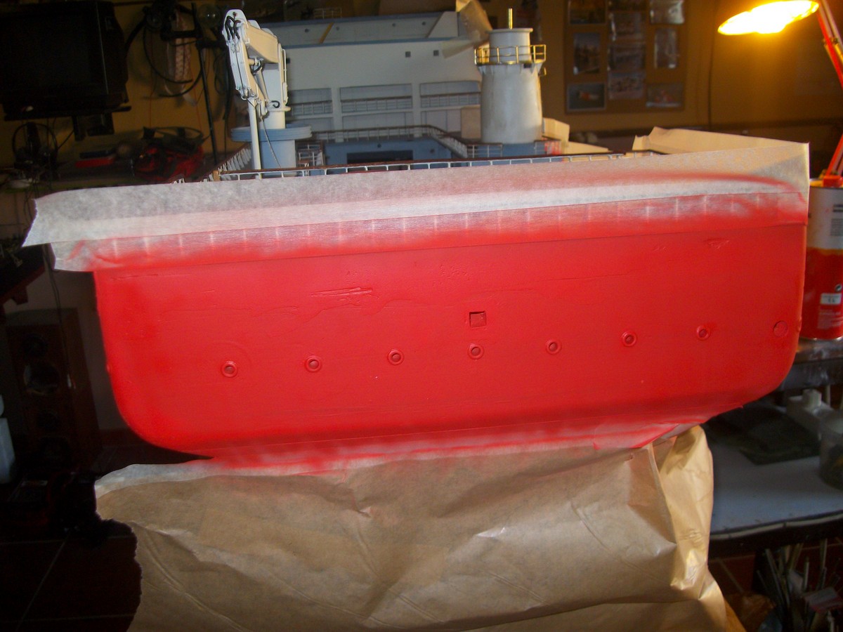

Preparando para darle la primera mano de pintura rojo vivo acrilico.

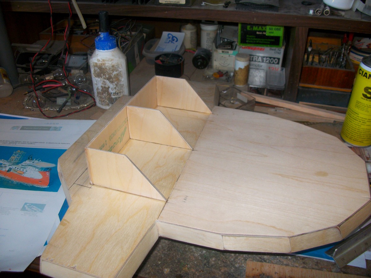

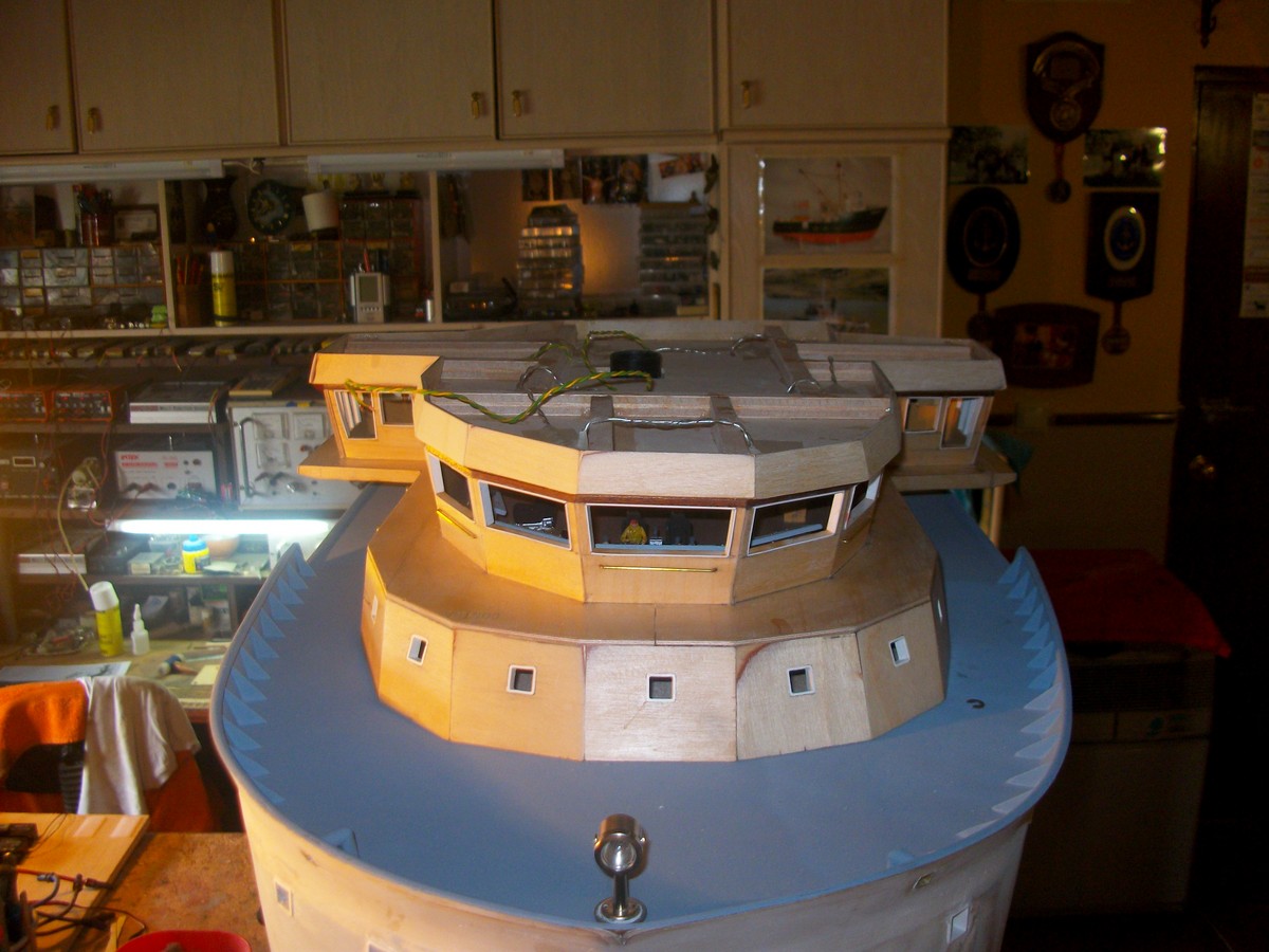

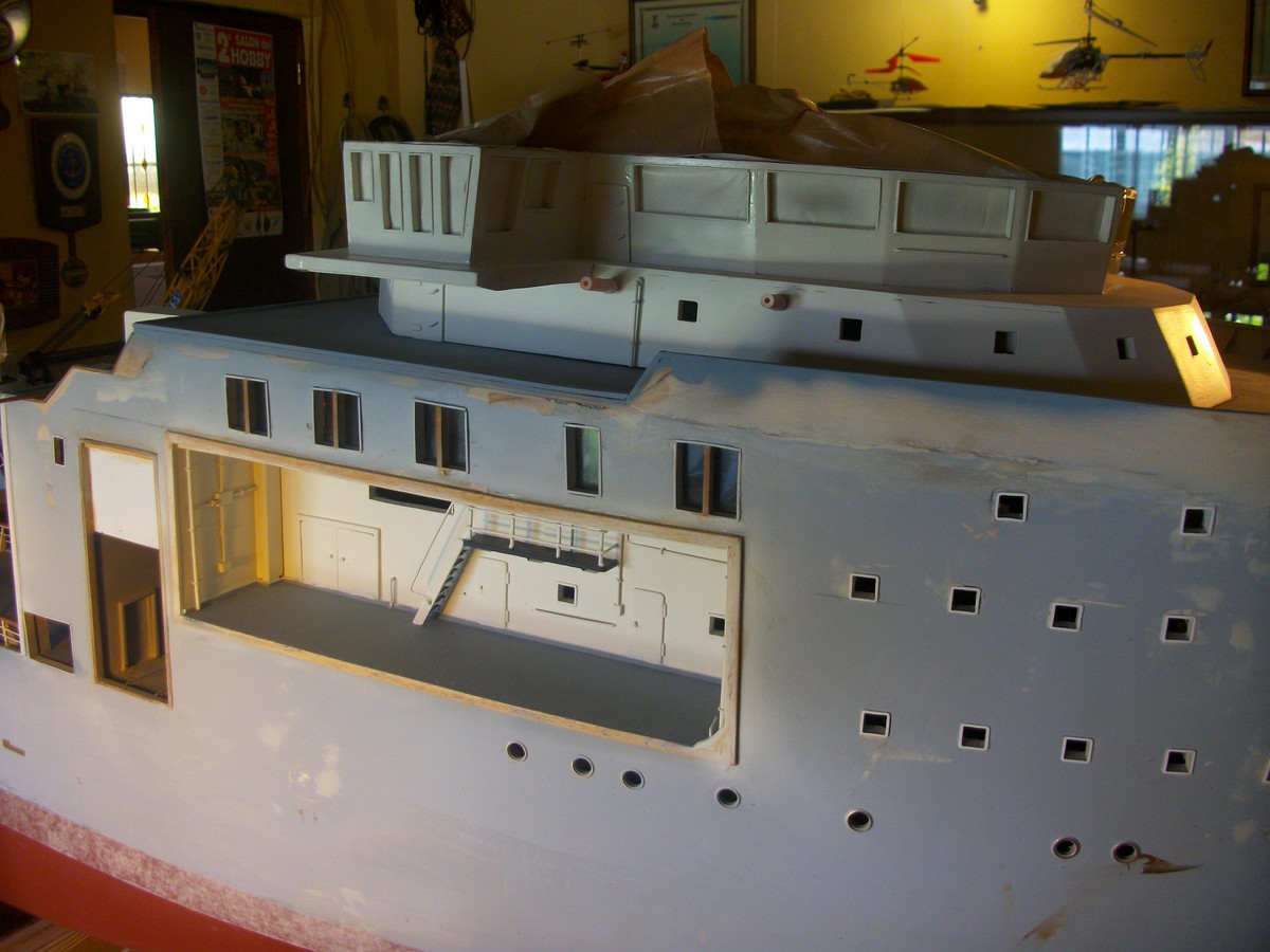

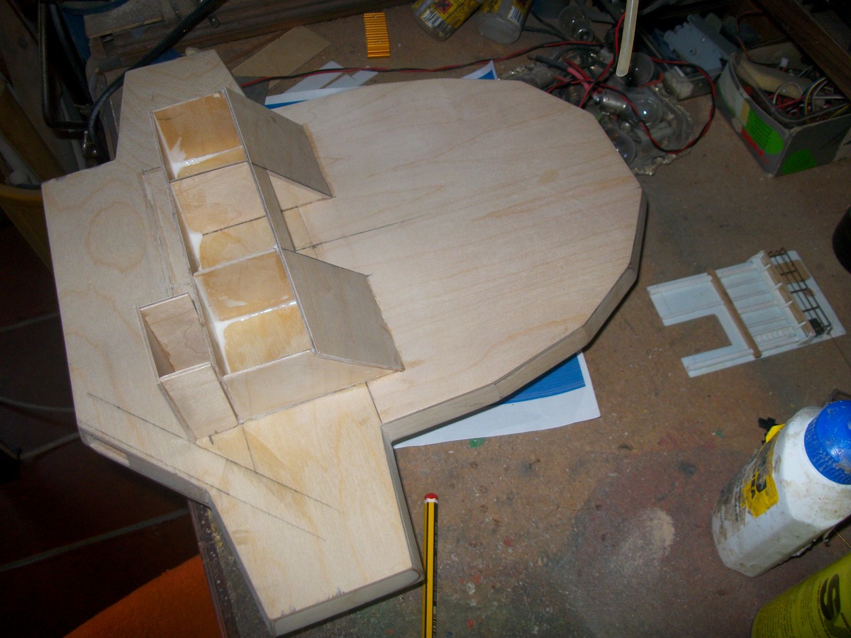

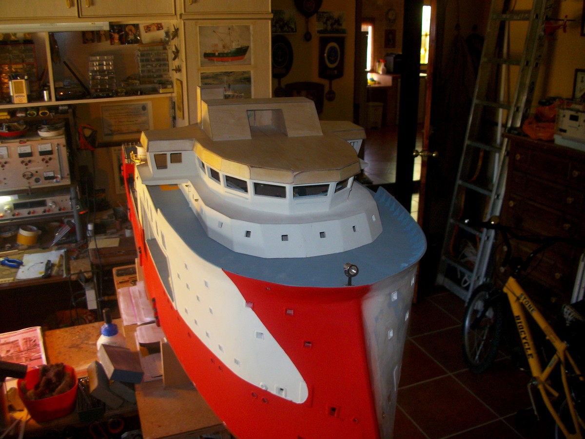

Montando la parte superior del puente de mando.
Material utilizado contrachapado de abedul de 2 mm.

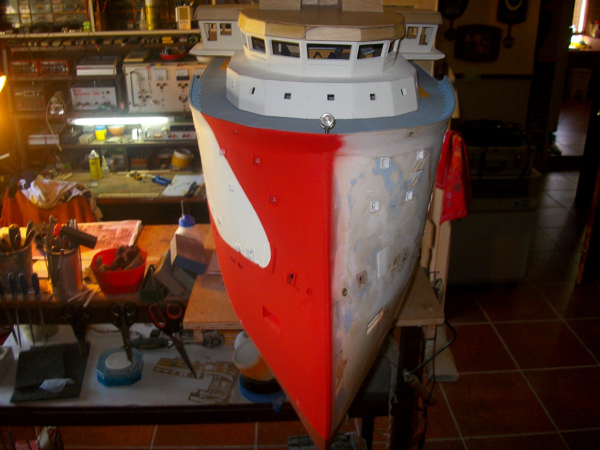

Segunda mano de pintura.

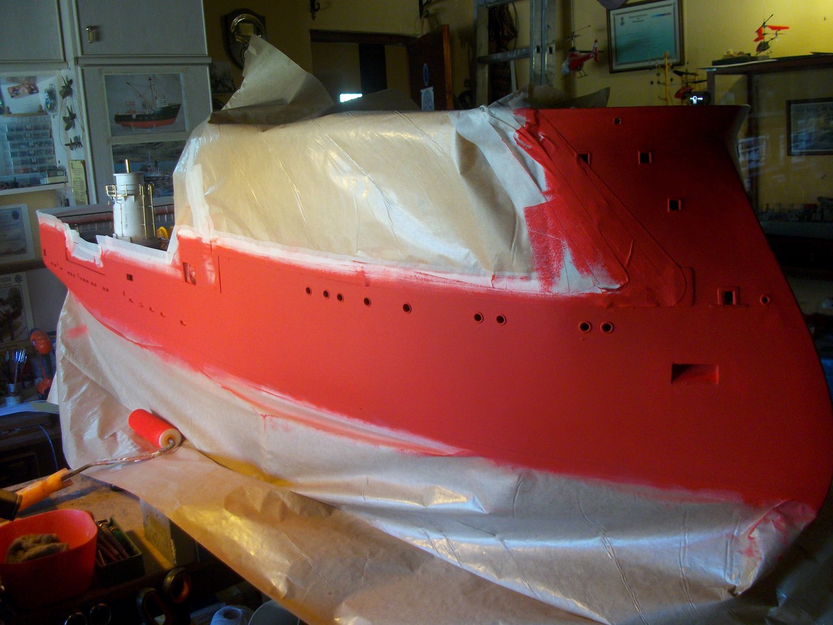

Tercera mano de pintura rojo vivo acrilico mate.

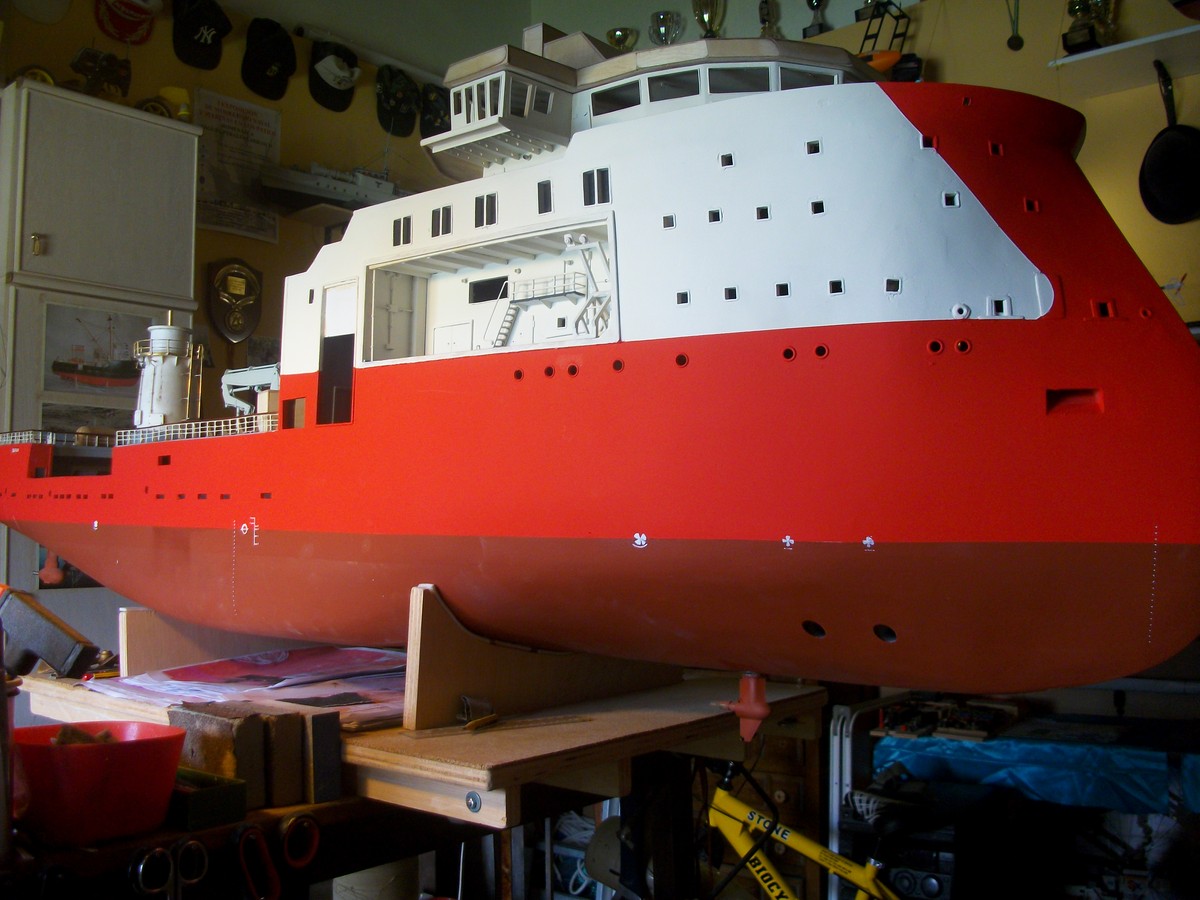

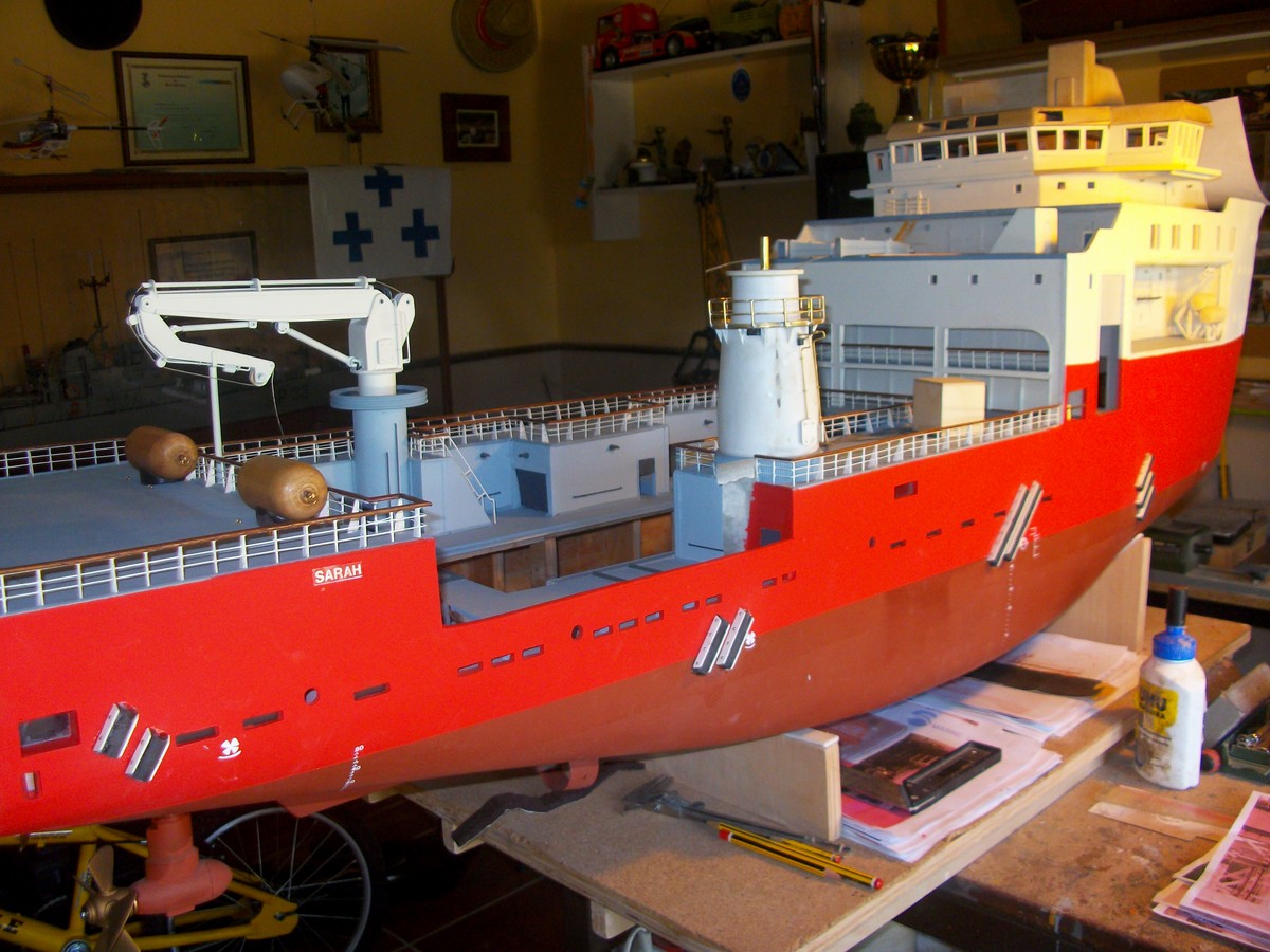

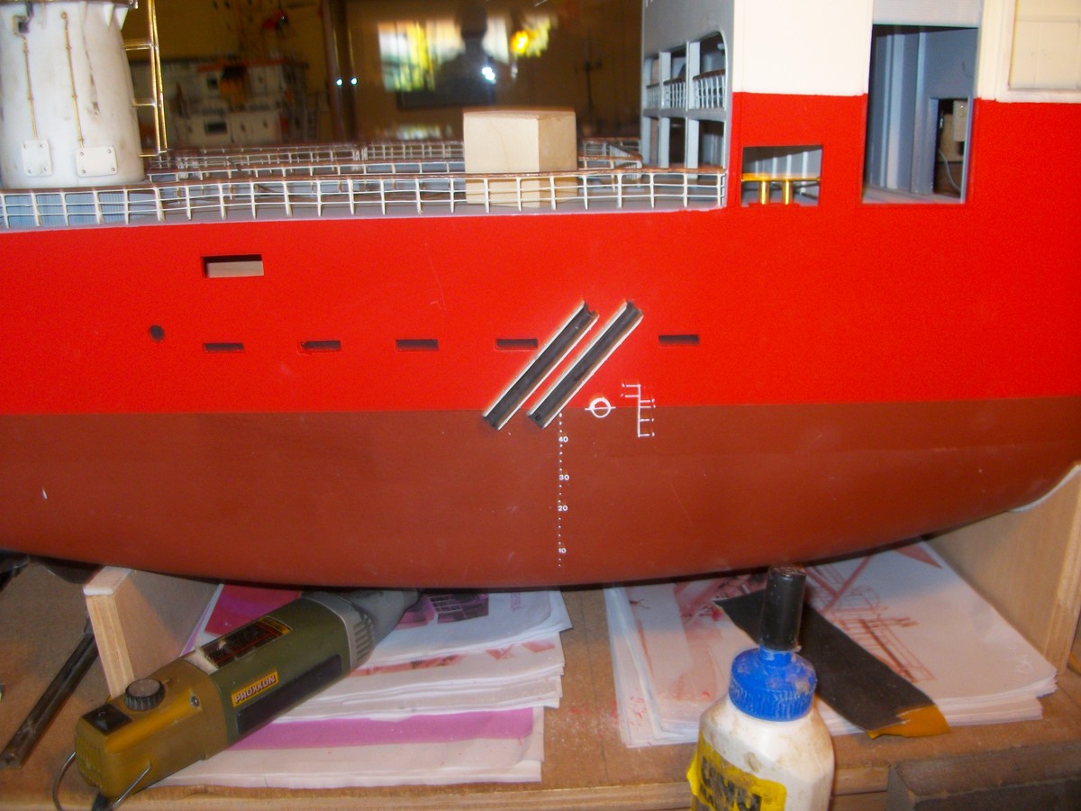

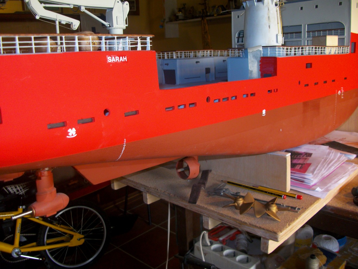

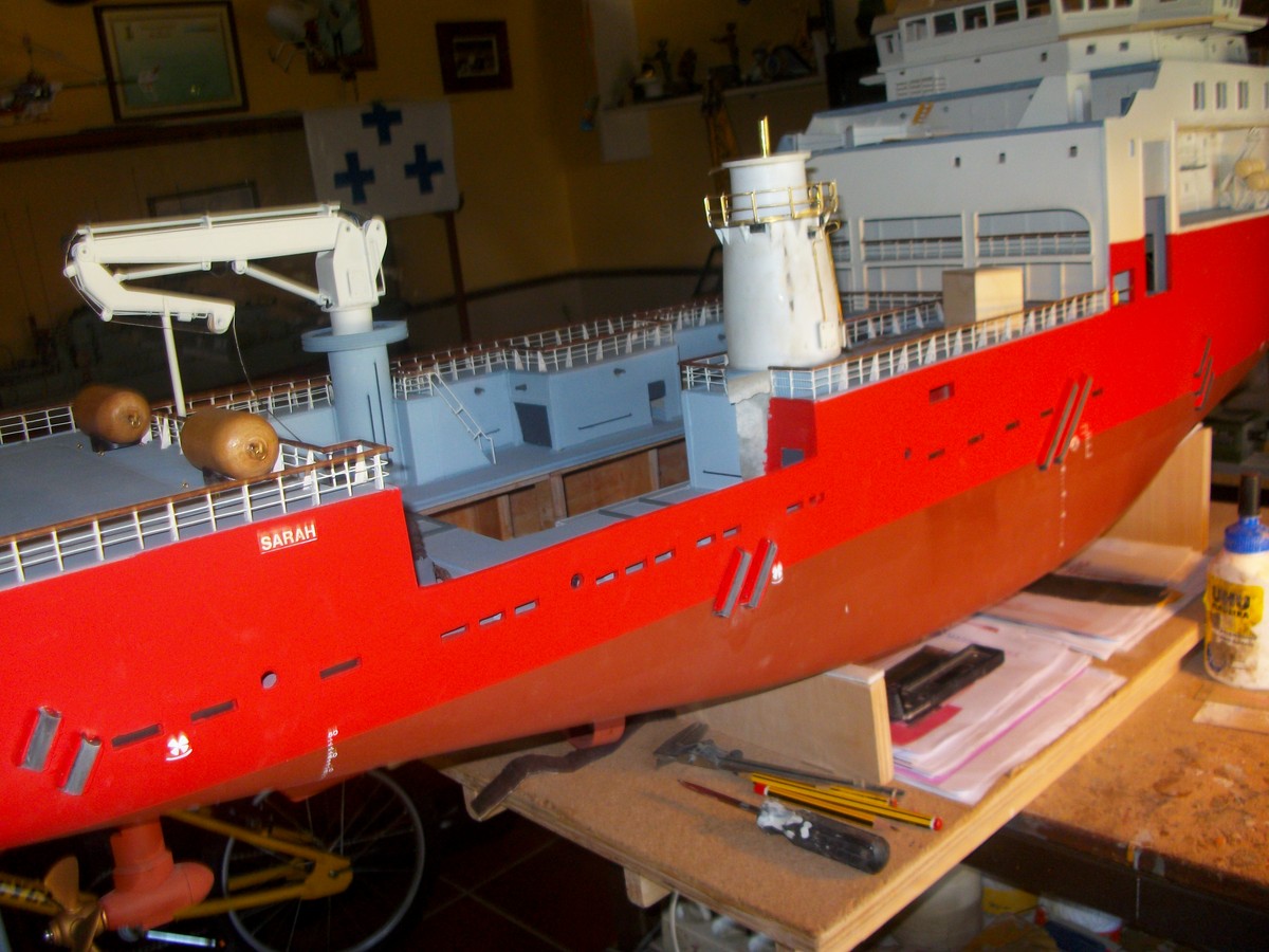

Detallando el costado de estribor.
Colocando la numeración de calado asi como indicando numero de helices que lleva.
Preparando las boyas Yokohama

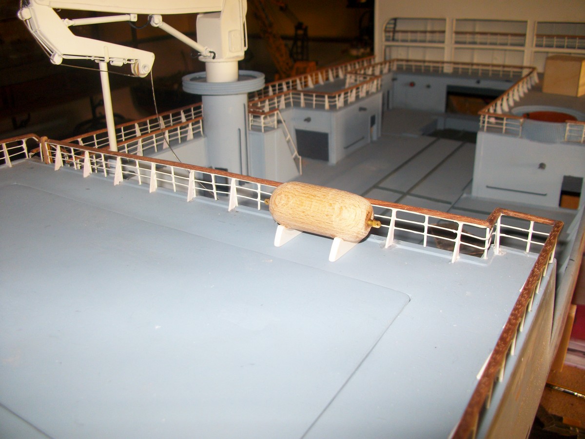

Colocando defensas de estribor
Repasar con pintura roja los perfiles de las defensas de estribor.

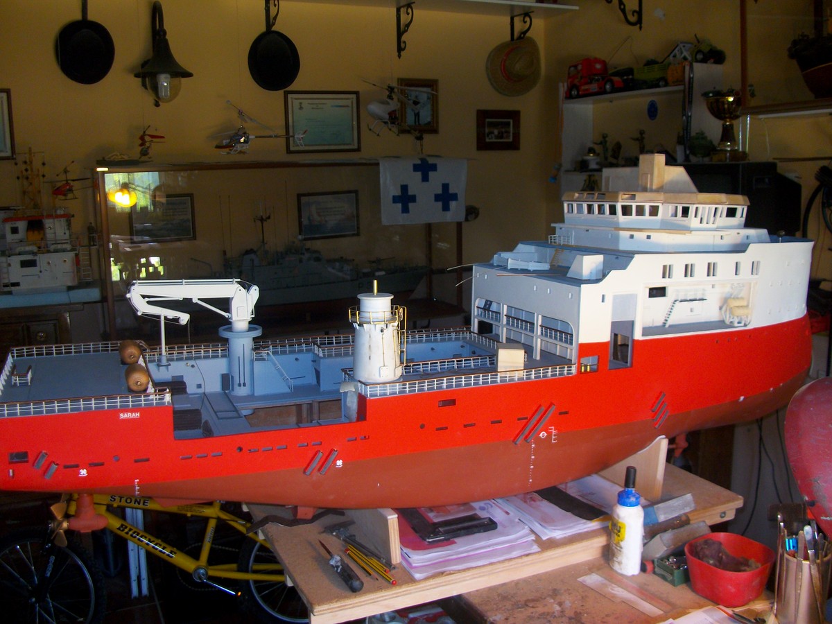

He pintado solamente el lado de estribor para la exposición el de babor esta pendiente de rapasar casi todo.

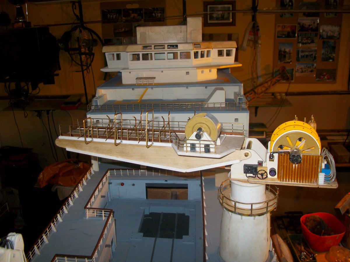

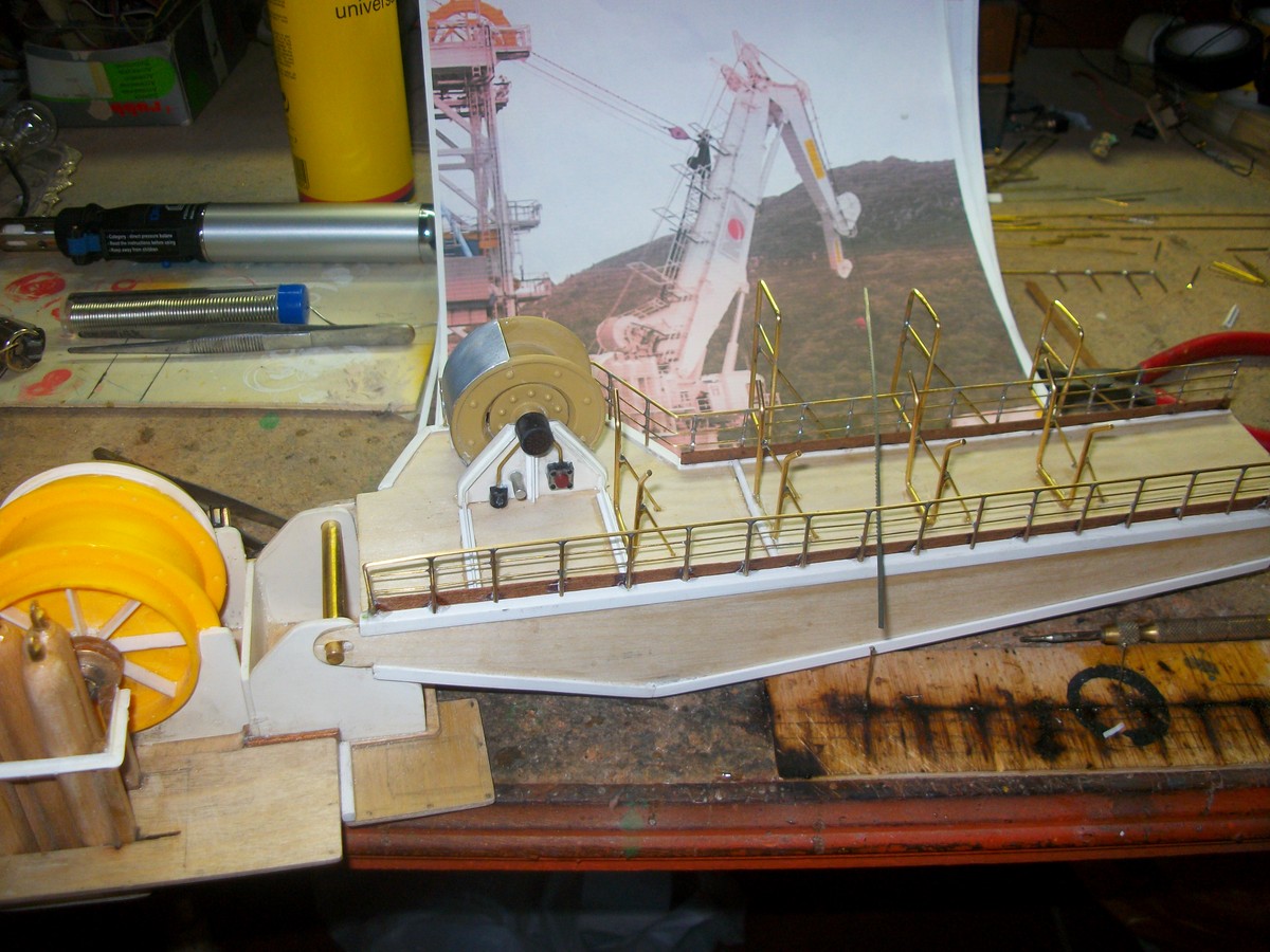

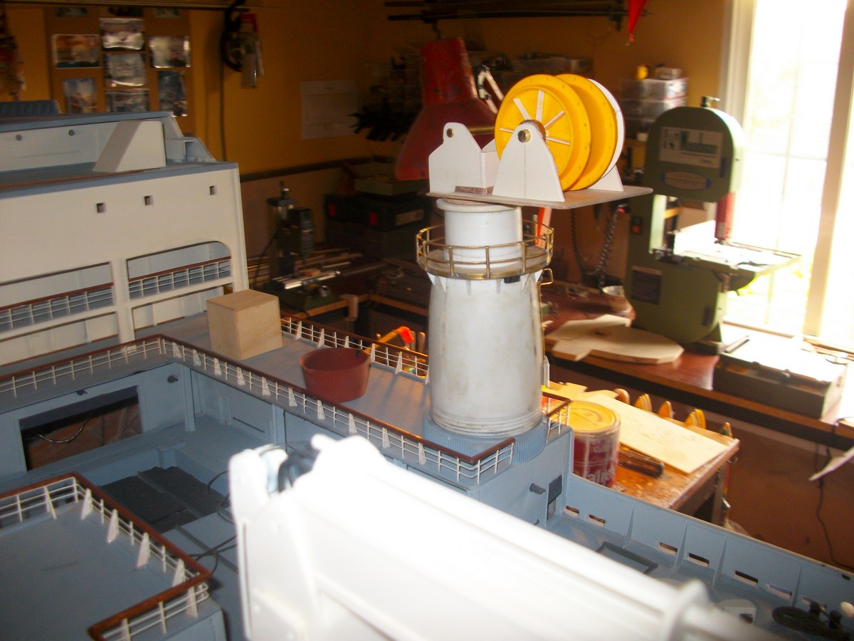

Buenos compañeros del modelismo naval despues del astillero parado por motivos de exposiciones, exhibiciones el calor sofocante y por enfermedad retomamos el trabajo con nuestro buque Sarah.

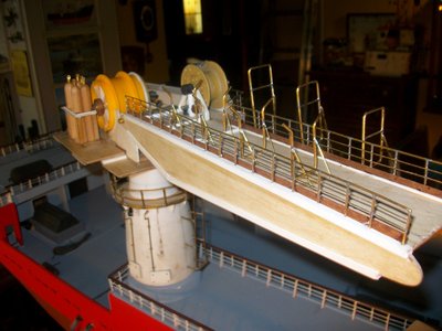

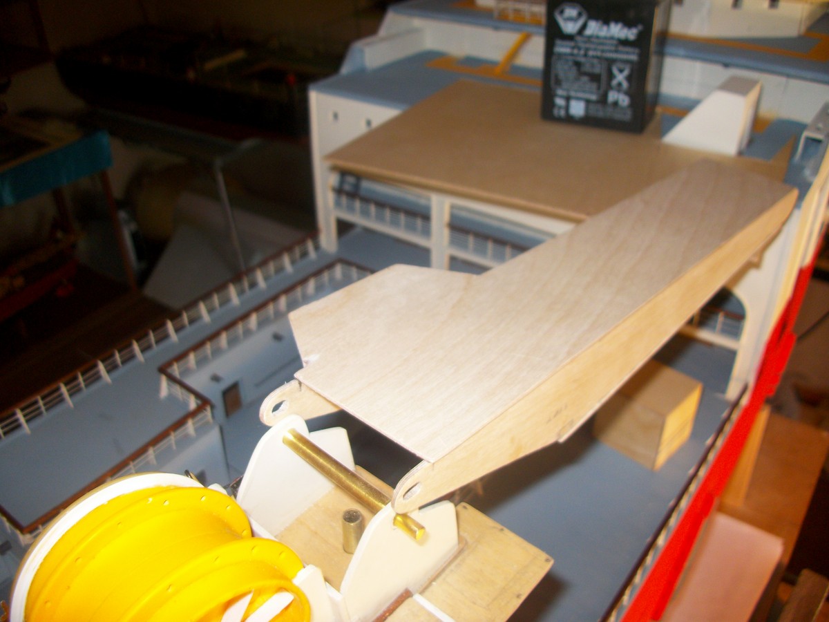

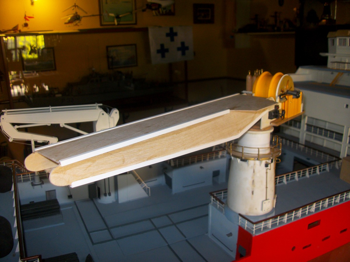

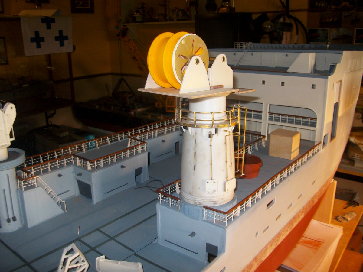

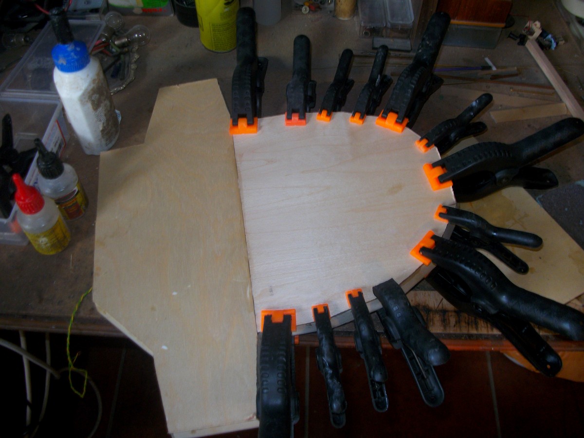

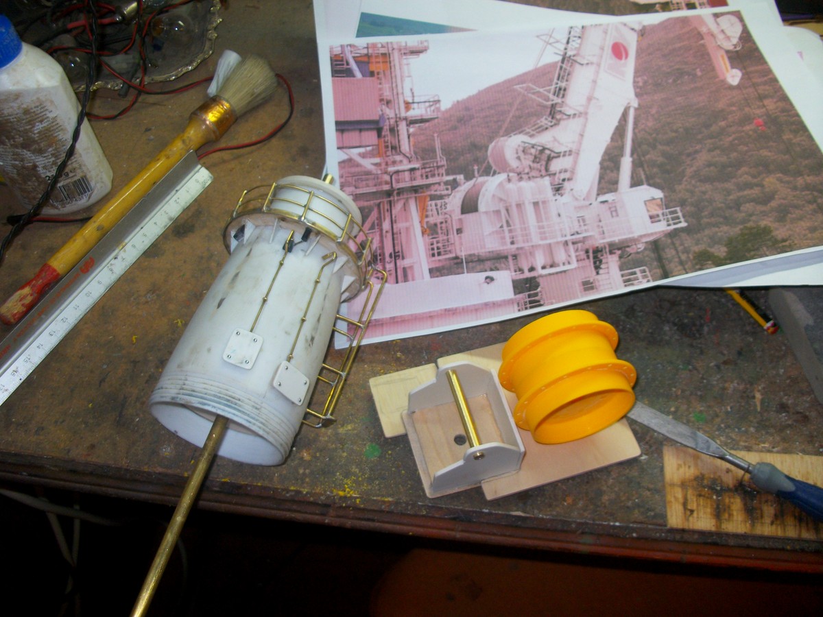

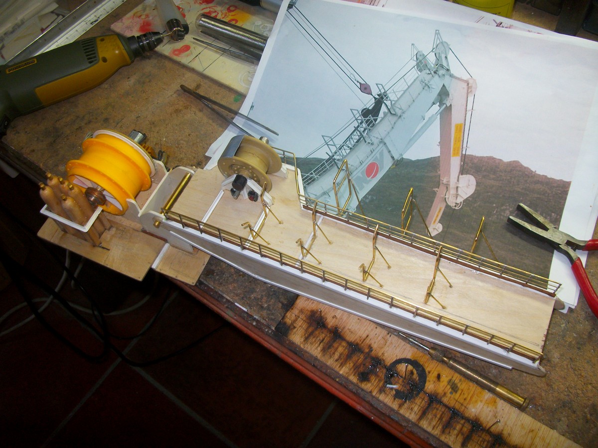

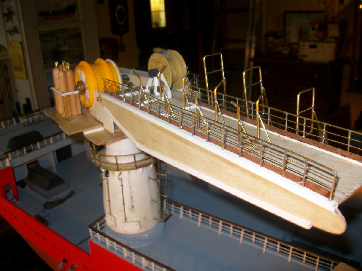

Estoy empezando a montar la grua principal con madera de contrachapado de abedul de 1.2mm.y colocando los carretes y detalles tanto en plastico como en laton de 0.8, 1, 1,5 y 2 mm. de espesor.
Grua en contrachapado de abedul de 1,2mm.

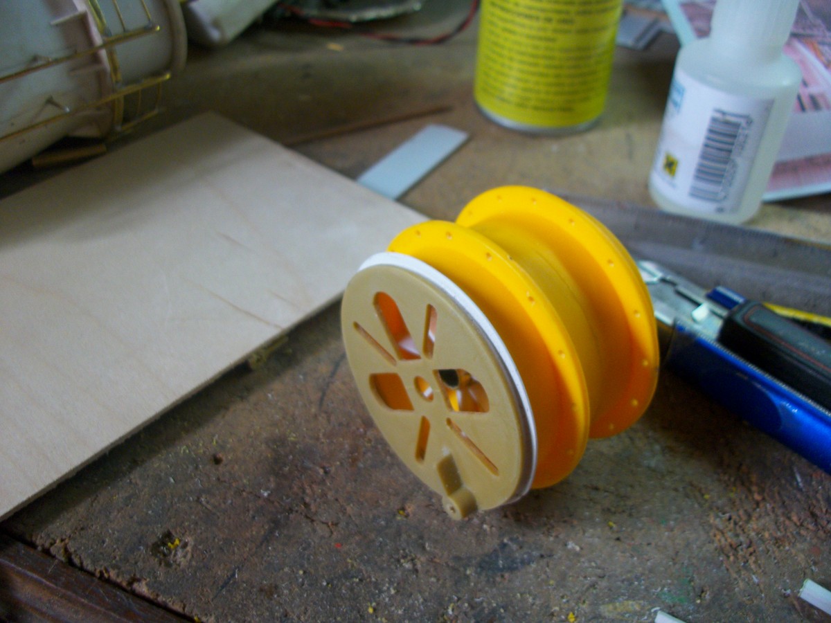

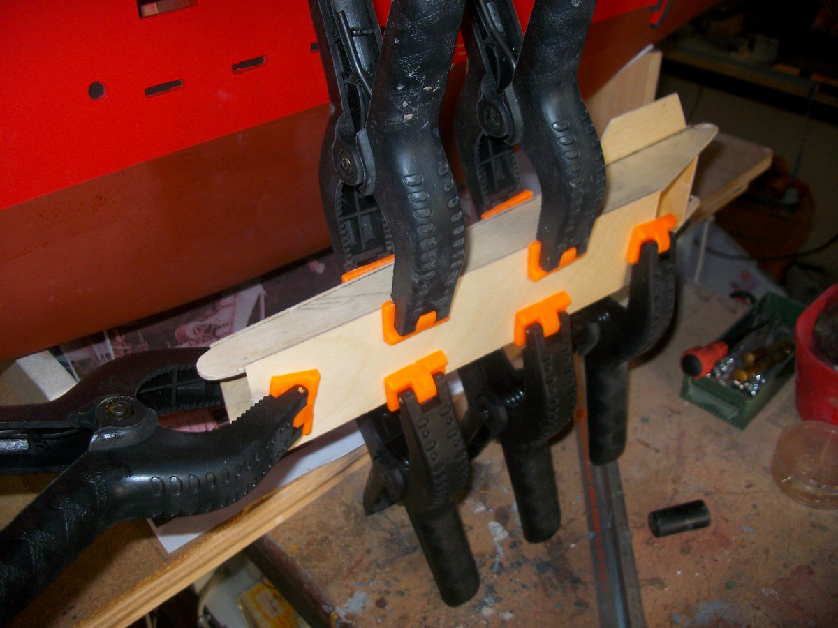

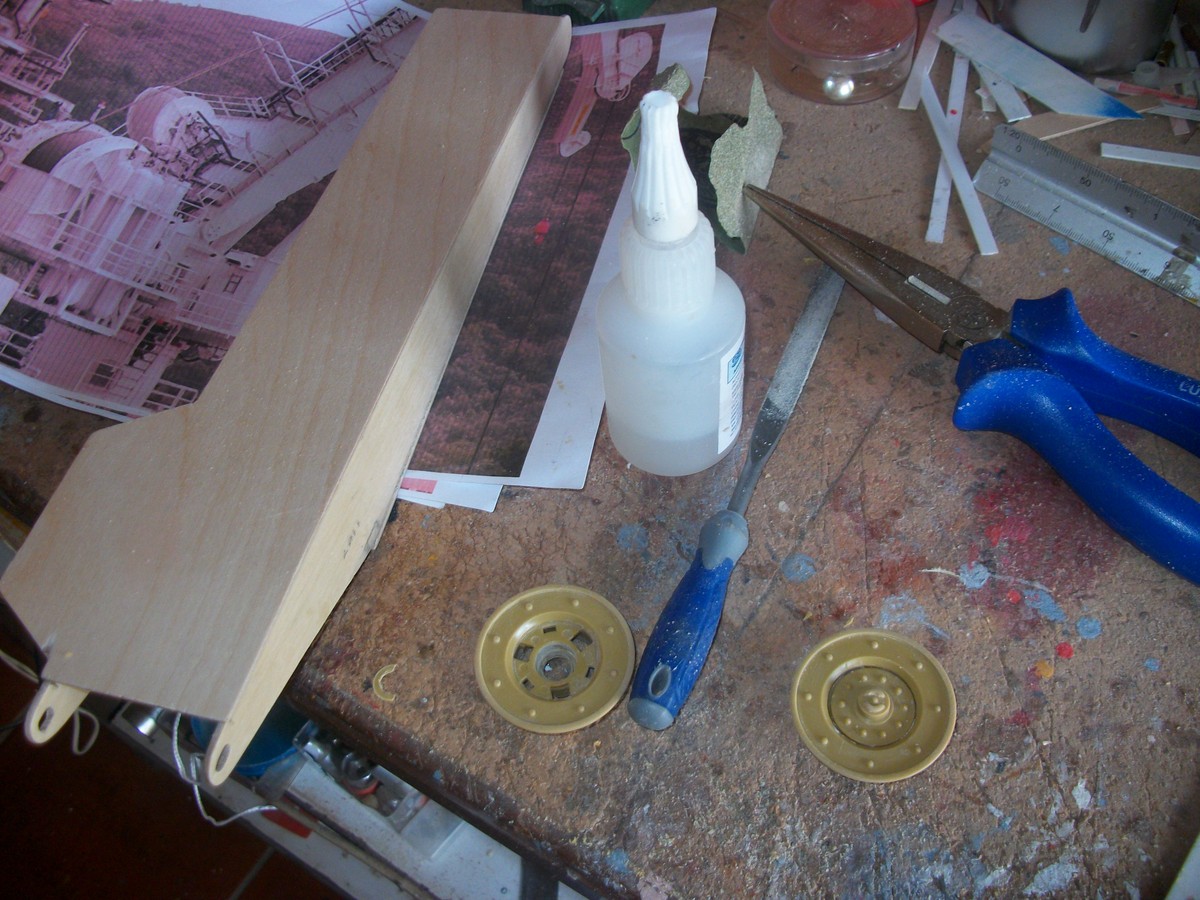

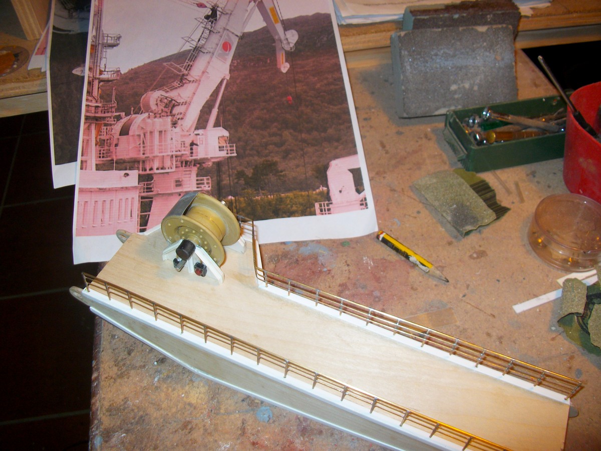

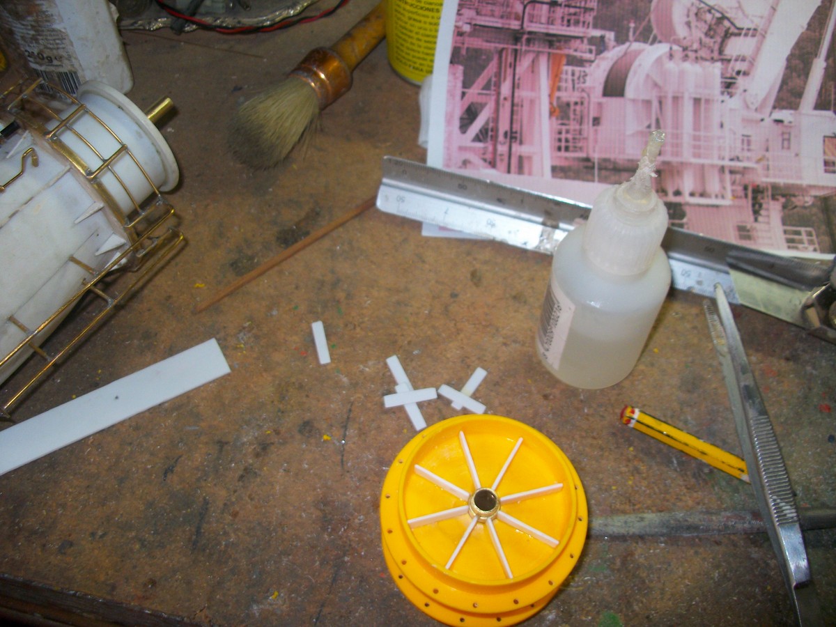

Carrete de plastico cortado en dos y lijado por ser muy ancho.
Unidas las dos partes para darle la anchura deseada.

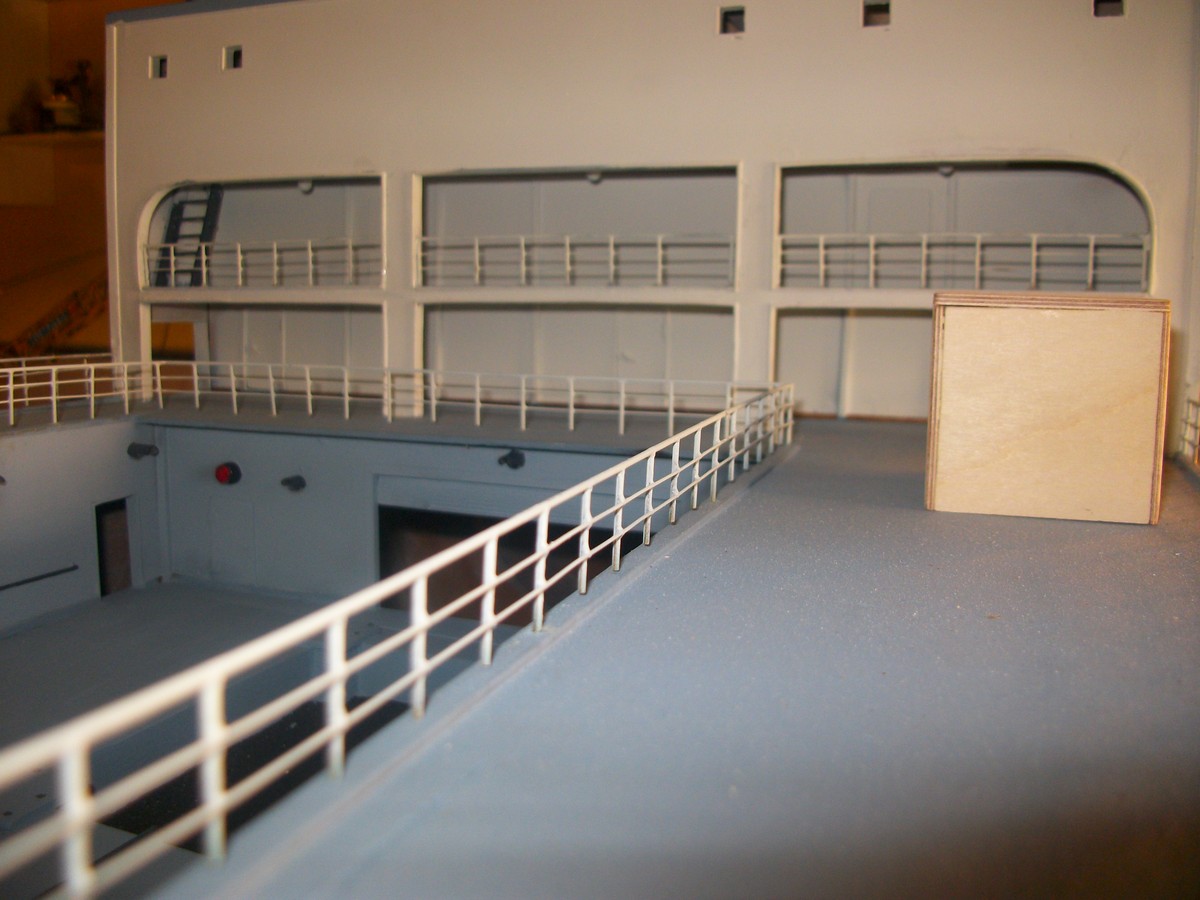

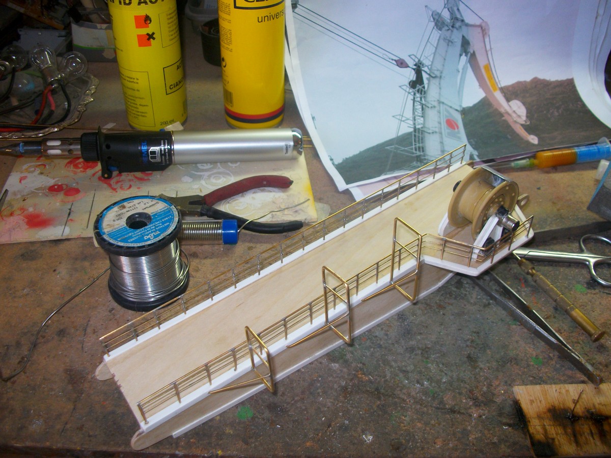

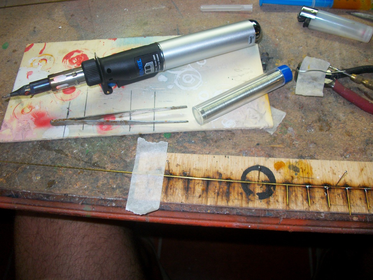

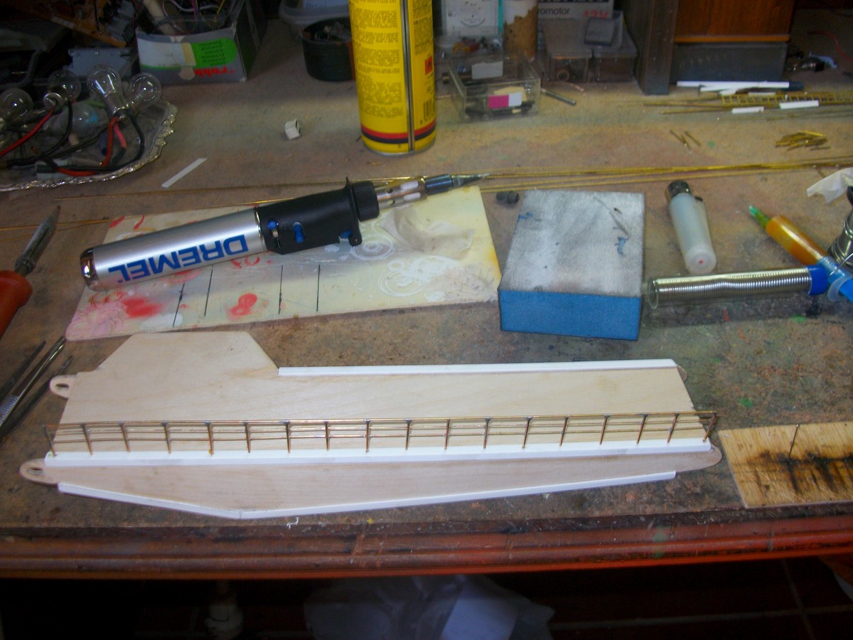

Esta vez he utilizado soldadura de plata.
La resistencia es mas elevada y un poco mas limpio apenas necesita lija en algunas soldaduras.

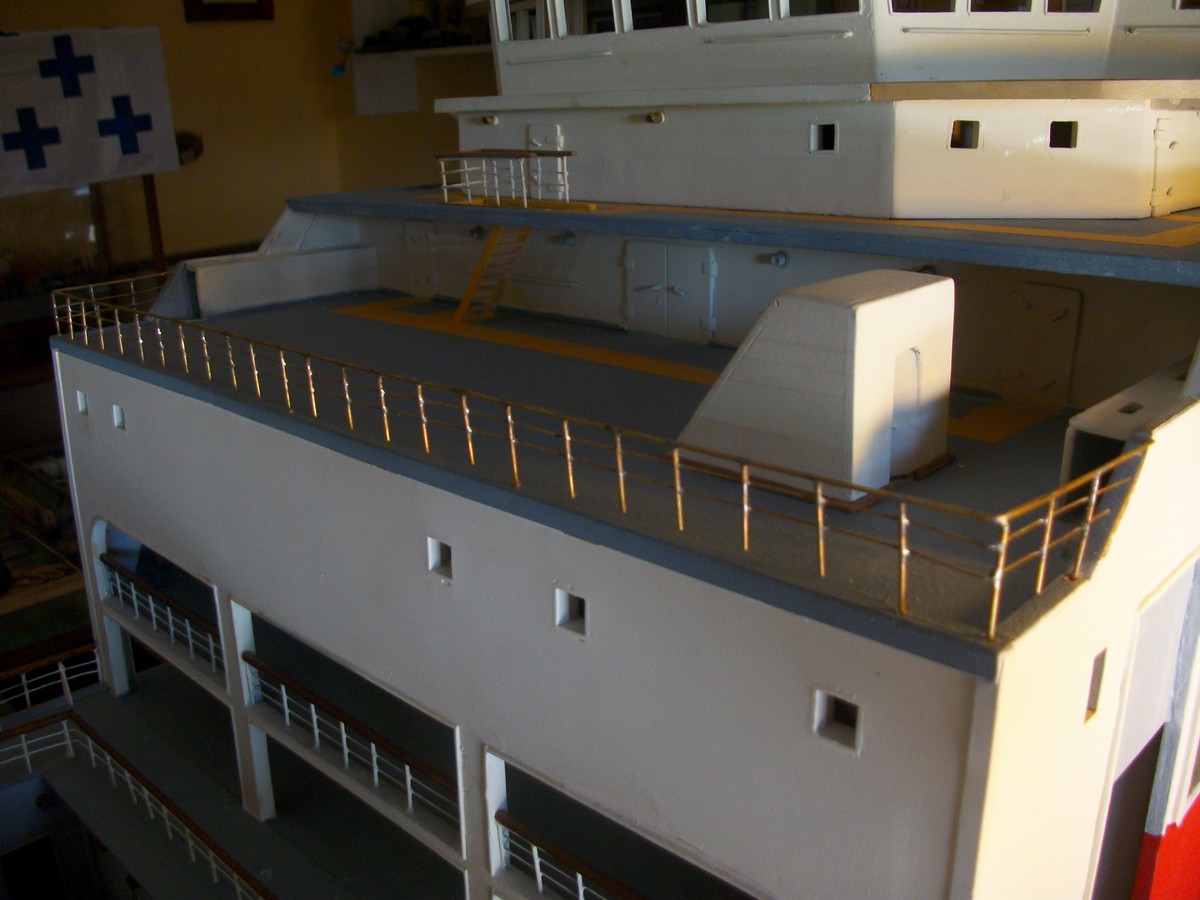

Otra de las barandillas de la cubierta superior terminadas.

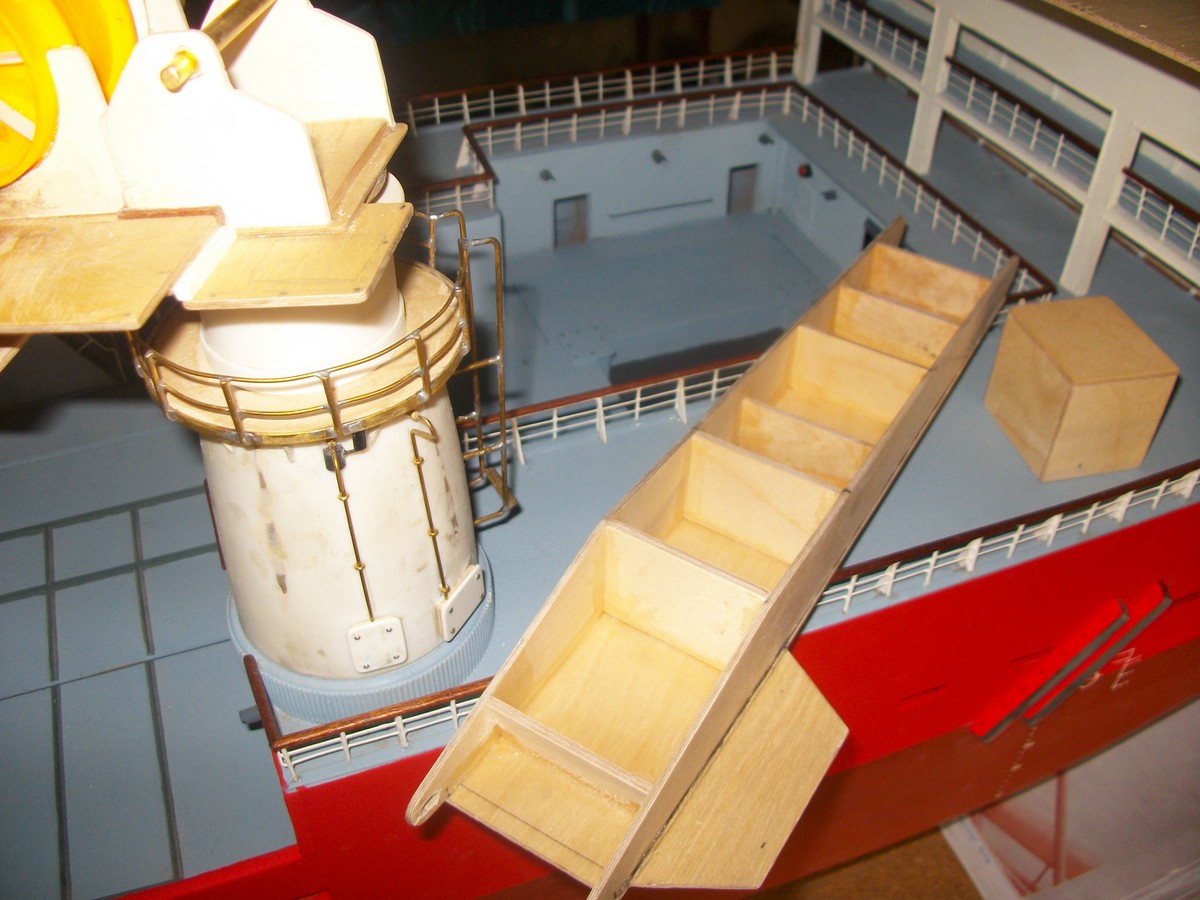

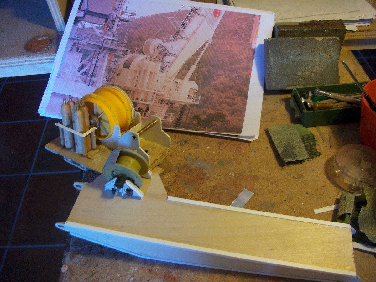

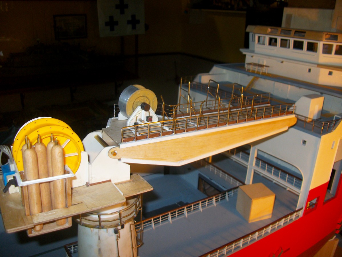

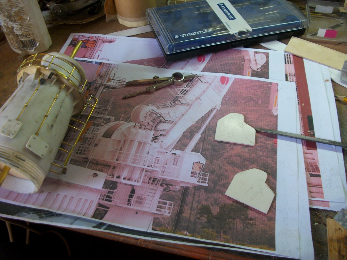

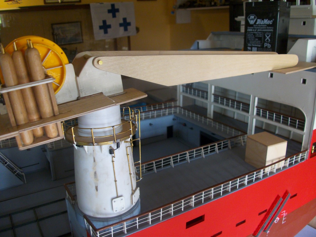

colocando detalles en el puente grua, con plastico y laton.
Siguiendo con los detalles segun foto pero algunos imposibles de ver.
