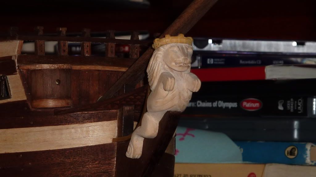

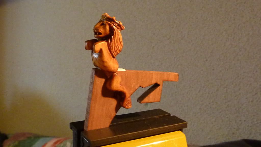

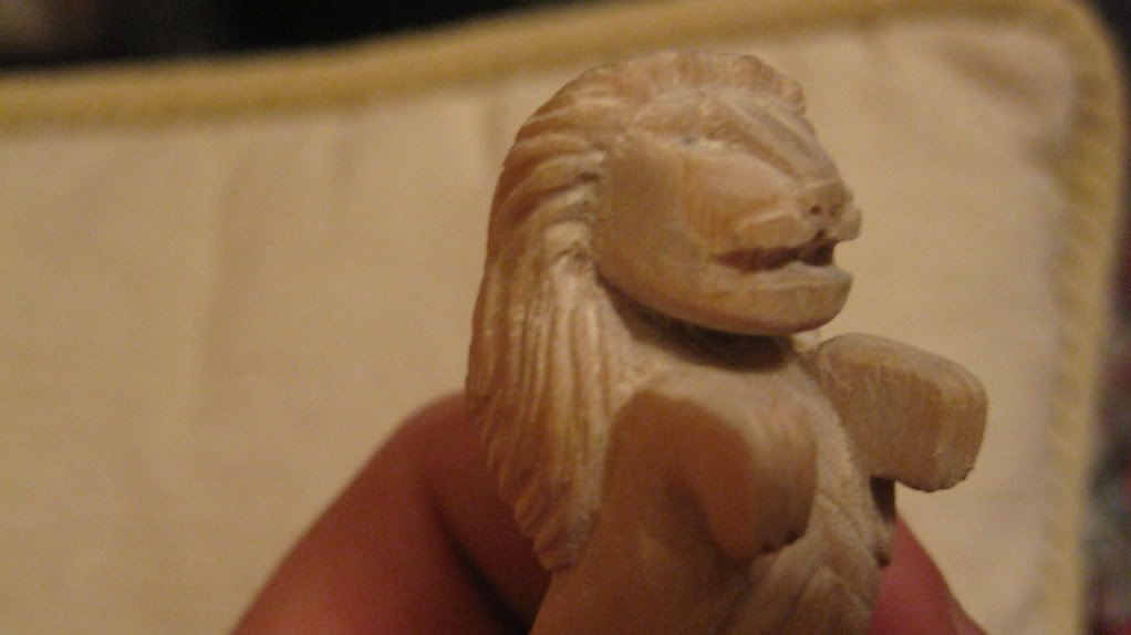

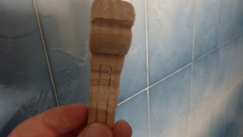

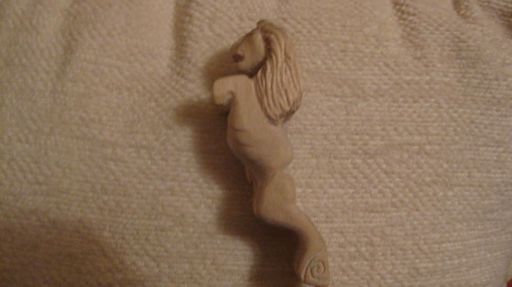

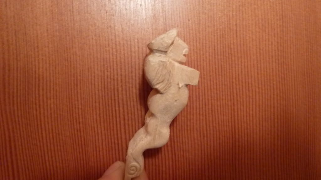

de ahi fui afinando y detallando...
pruebas sobreponiendo en su futuro lugar..

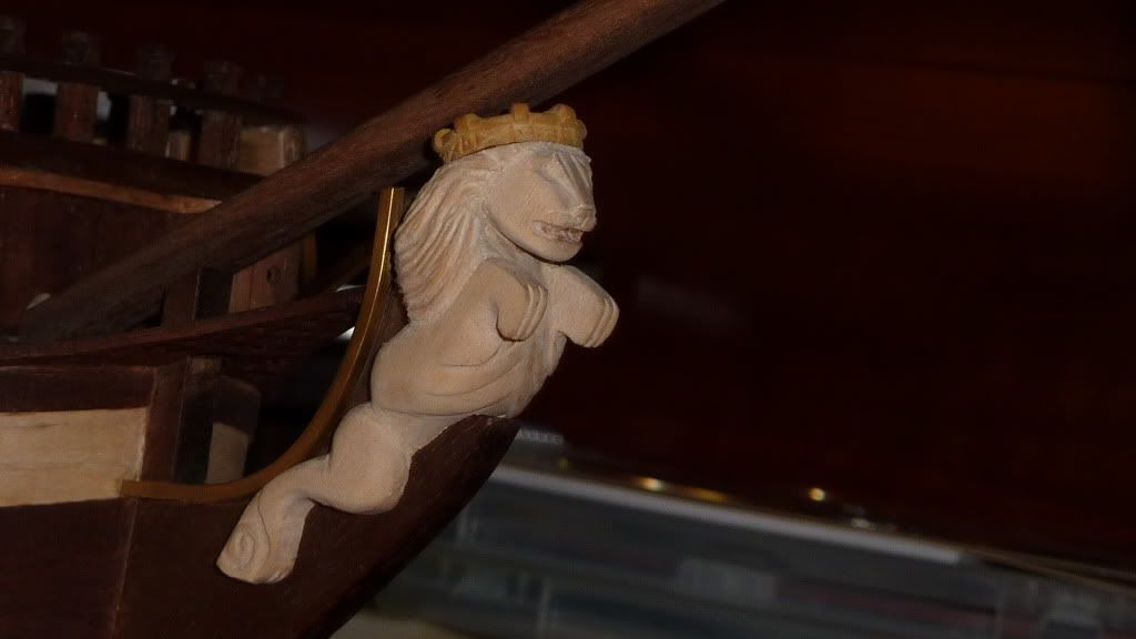

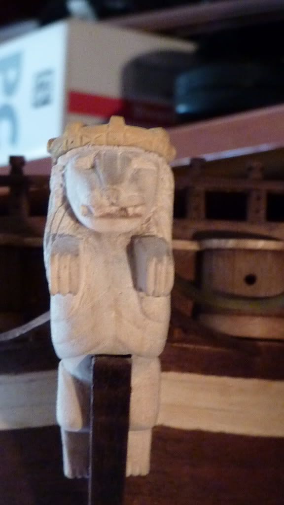

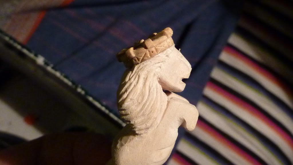

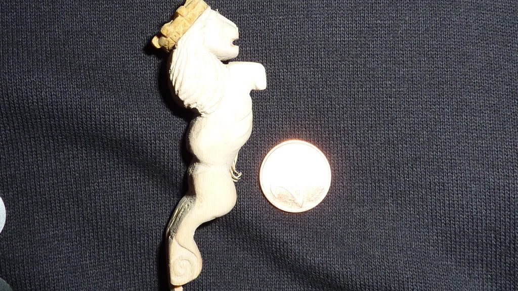

la corona la hice a parte en madera de boj, luego le debasté el flequillo al leon y le acoplé la corona..

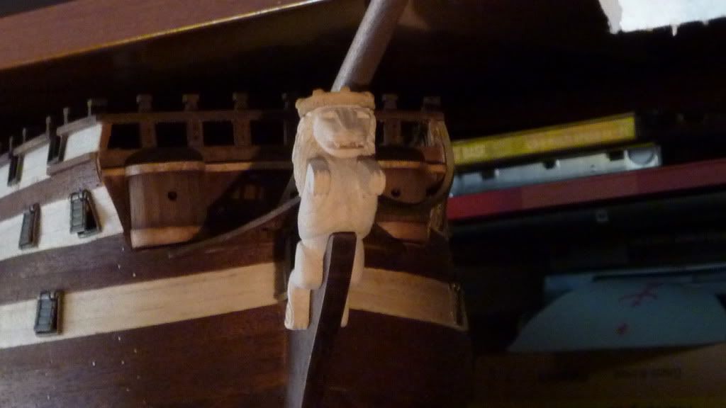

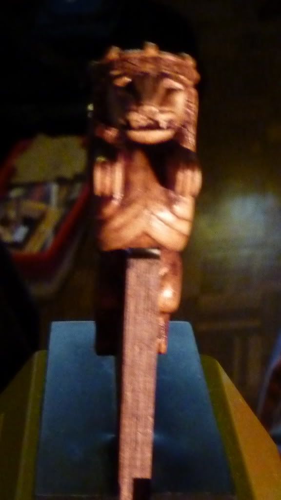

luego le hice la entalla para colocarlo a caballo en su lugar..

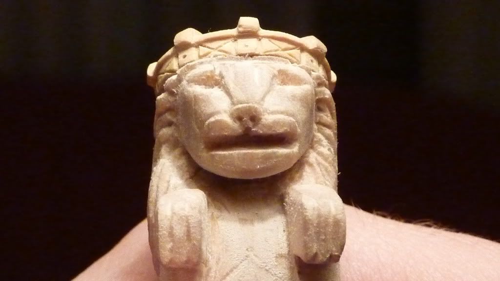

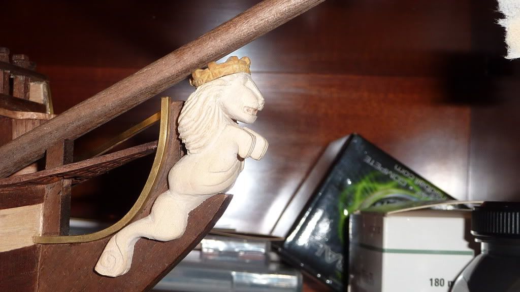

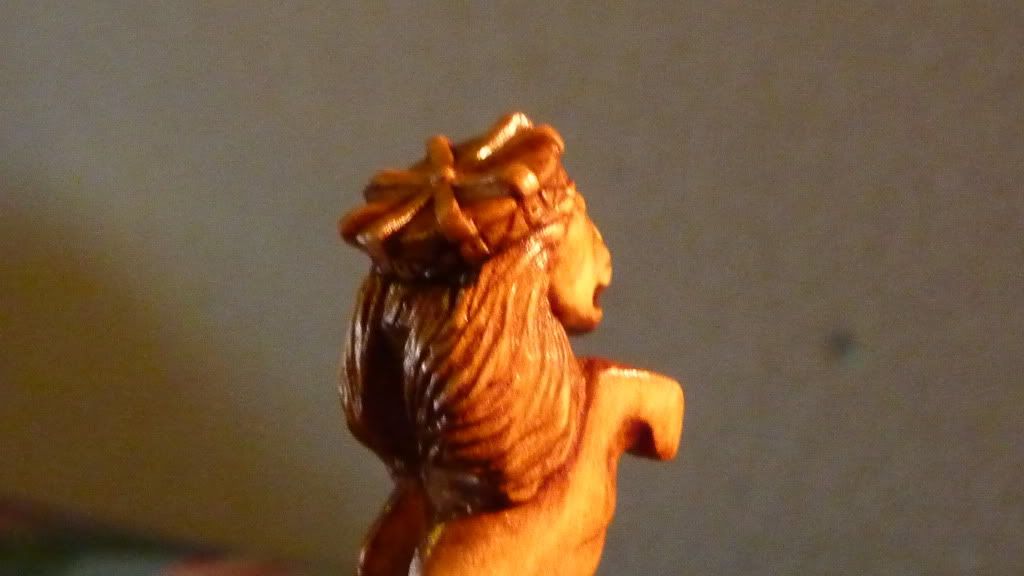

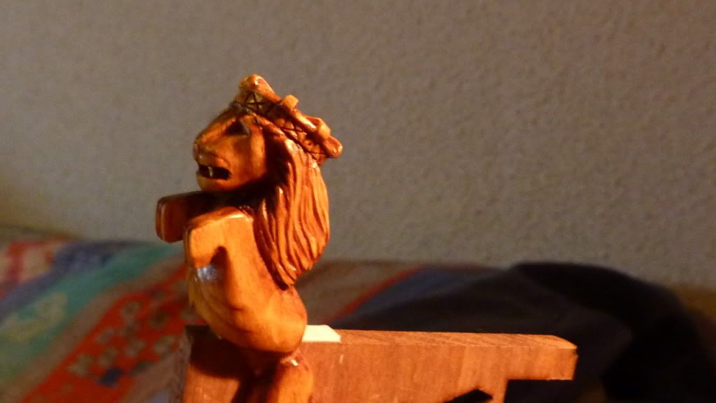

enl as fotos anteriores ya se ven los colmillos colocados, los hice a partir de unas cabillas de boj, tallé los colmillos en la cabilla, luego le pegue las cabillas dentro de la boca y cuando estuve seco corté los sobrantes...

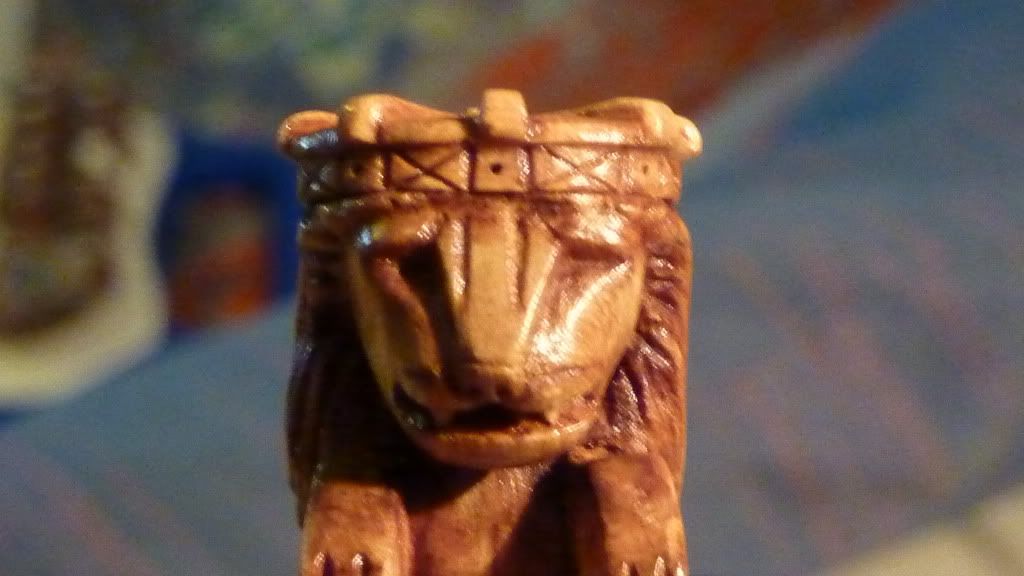

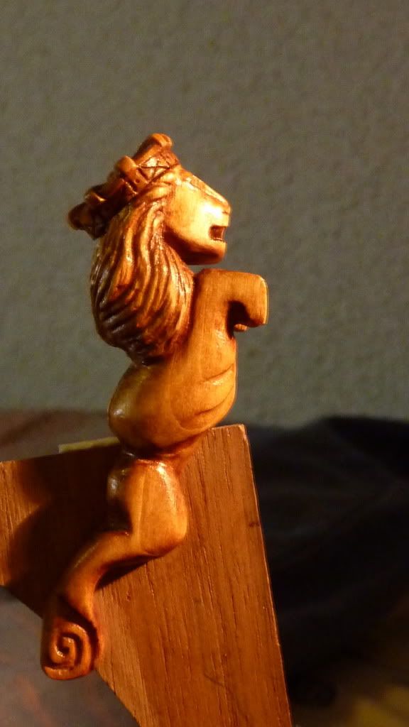

En las siguientes ya tengo el leon teñido, envejecido, sellado con tapaporos y con una capa de cera pulida.

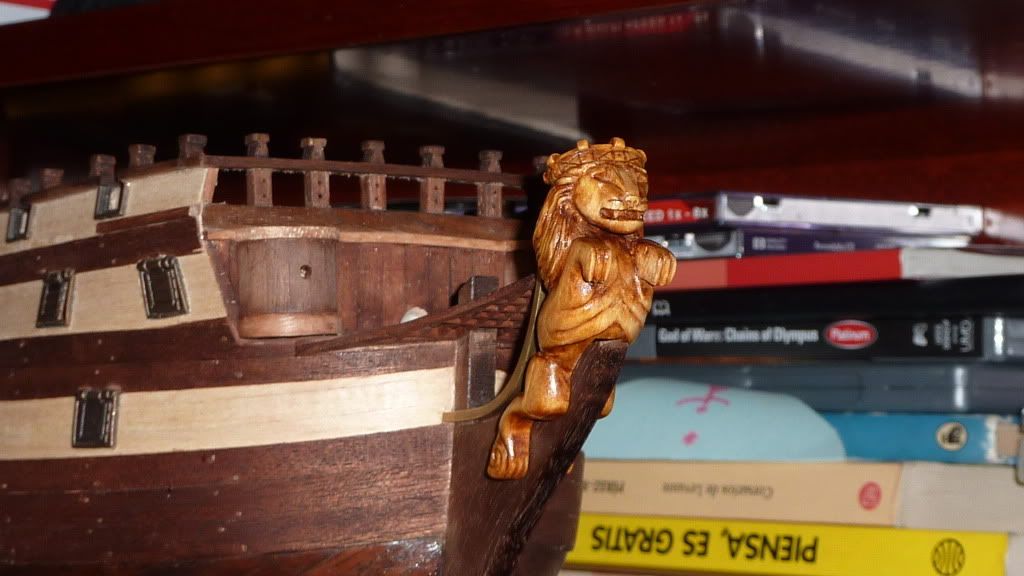

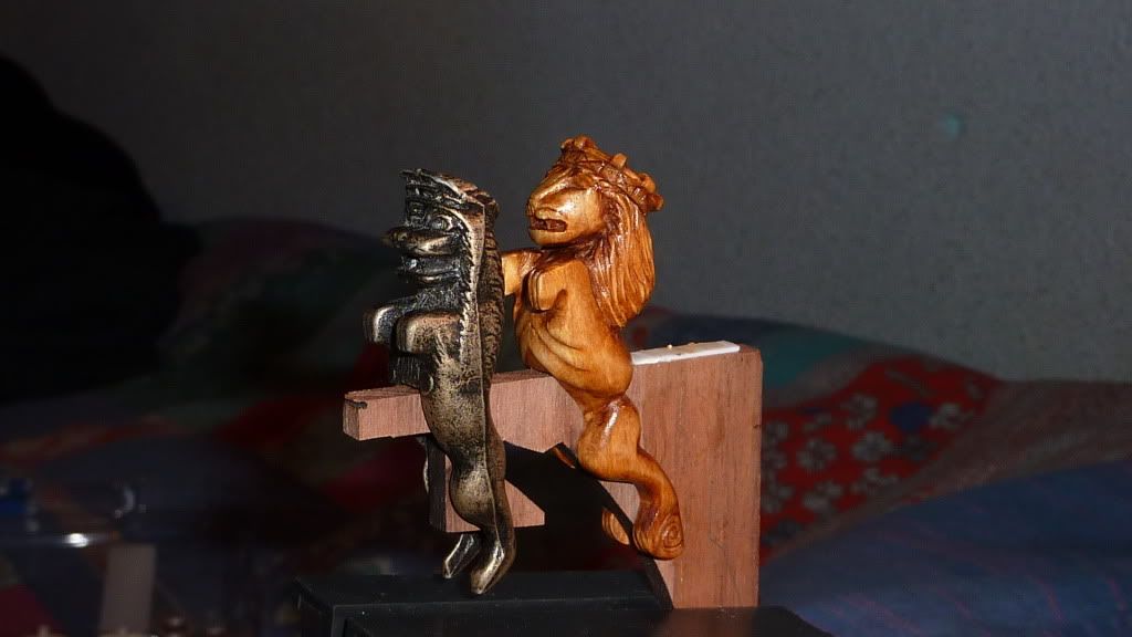

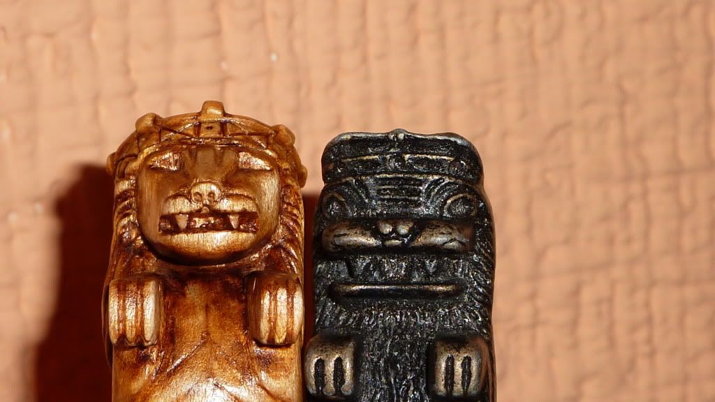

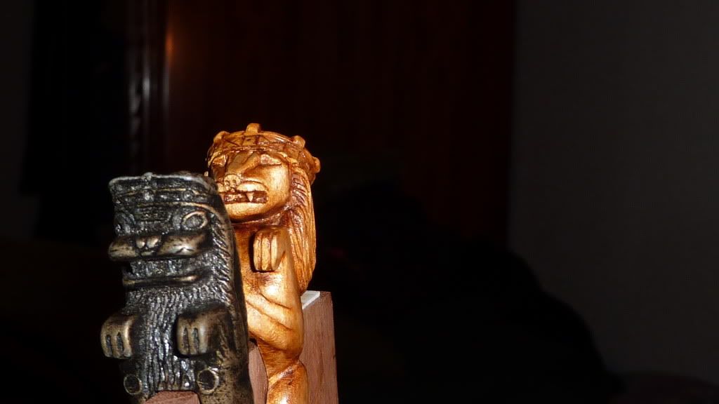

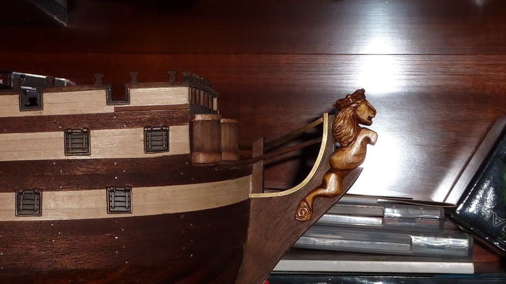

en su sitio..

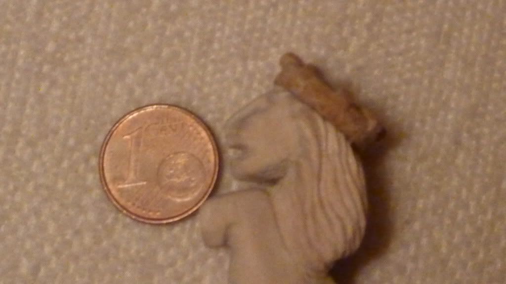

Aqwui se ve la comparacion con el leon que viene en el kit, que por cierto está muy mal fundido.. se ve que se me ha idola mano un pelin con la escala, el mio es mas grande, pero es que más pequeño hubiera tenido mas problemas con los astillamientos y el repelo.. de todas formas a mi no me molesta, y con lo que me ha costado hacerlo... asi se va a quedar jeje

BUeno compañeros, y hasta aqui puedo leer, las herramientas que he utilizado son basicamente, la sierra para los contornos y a partir de ahi, gubias de grabador de la casa pfeil principalmente la más pequeña que usé fue la de cañon de 0.5 mm, aunque tambien tengo una microgubia de mifer, ambas marcas de gran calidad. A parte de eso alguna microfresa para dremel y luego lo tipico, lija... tapaporos.. cera..
