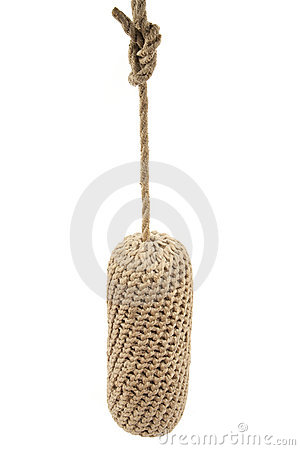

Muy lindo krawl y uqe lindo navega!! felicitaciones
creo que qquedaría bien una defensa de estas en tu barco por que son un modelo antiguas
pero en algun lado vi como tejerlas pero no puedo encontrarlo en este momento :cry:

ojala tuviese 6 defensas de esas de la foto ya echas asi de bien,en el plano trae este tipo de defensa,lo de hacerlas ,estaria bien encontrar el paso a paso,de momento he improvisado otras defensas ,para ver como quedaria,basicamente he cogido porexpan blanco he hecho unos huevos mas pequeño,despues los he forrado con cuerda de empaquetar y bueno el resultado deja mucho que desear pero es algo curioso como han quedado.

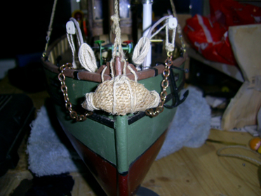

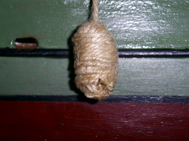

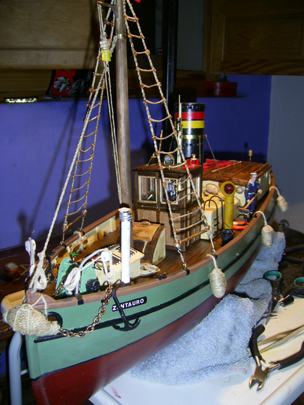

defensa de proa improvisada

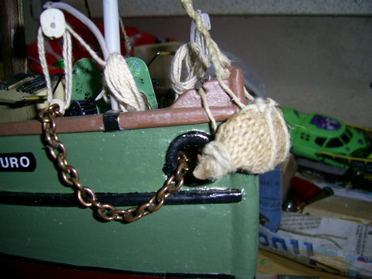

defensa lateral improvisada

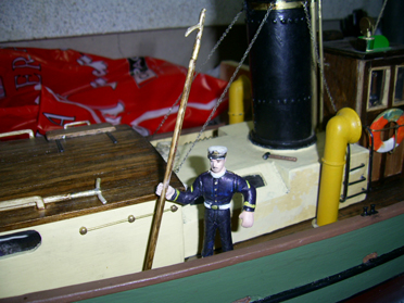

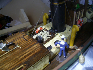

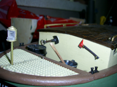

no sabia donde ubicar la pala y el hacha que hice, asi que al final decidi ubicarlo en popa
el muñeco de la pistola no me gustaba mucho con eso,asi que con un cuter y mucha paciencia eliminé la pistola de su mano para que adoptase una pose mas marinera,sujetando el bichero

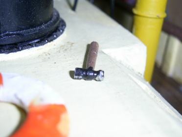

un martillo
un martillo
martillo en su ubicacion final

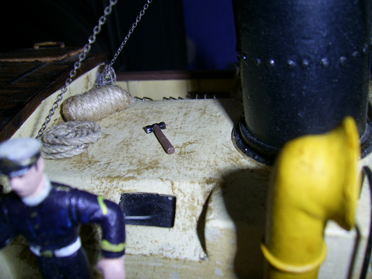

pues siento decirte que no es un martillo de ferreteria,aunque si me inspire en uno de bola,a decir verdad,lo saque de un cable de acero,que llevan los renault clio 2 en la palanca de cambios,encargado de meter la macrha atras,como sabreis los que tengais coche, es que en algunos modelos ,para engranar la marcha atras,hay que tirar con dos dedos de una especie de boton,situado justo debajo de la bola de la palanca de cambios,bien pues este cablecito de acero muy fino y de unos 10 Cm aproximadamente de largo,es el que se encarga de elevar un tope,para engranar la marcha atras se partio debido al uso,depues de hacer un apaño,con otro cable de acero y reparar dicha averia,con las terminaciones en T del cable viejo yo vi un martillo,en vez de un desecho,con una lima de diamante plana y otra redonda le di forma de bola a uno de los extremos,y con el canto de la lima plana marque los rebajes para diferenciar la bola del la parte plana,como el mango quedaba algo corto,le añadi un trozo de palo de brocheta,lijado previamente ,para darle un poco de forma conica y para rebajar su grosor y adecuarlo,una vez echo lo pegue con ciano al resto,un poco de pintura y listo
,no sin accidentarme varias veces pinchandome los dedos con los cables de acero y con la lima redonda ,cuando se me escapaba :mrgreen:

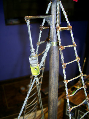

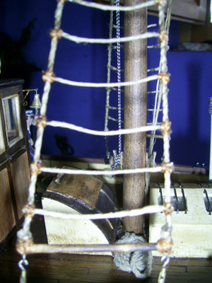

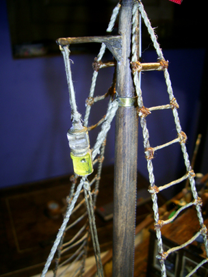

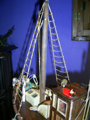

continuando con el trabajo,decidi terminar la arboladura,realizando las escalas de esta,con cuerda,como he visto en fotografias antiguas de barcos de mas o menos la epoca,como no encontre ningun tutorial donde se mostrase ,lo improvise :shock: ,¿como?,pues con el bendito cianocrilato y cuerda desilachada,primero pegaba de un lado,u despues del otro,al secar cortaba el sobrante y a por otra escala,como esta union no quedaba demasiado segura ni estetica, con hilo marron del de hacer ganchillo,le hice unos nudos,tratando de imitar los reales,para evitar que los nudos del hilo de ganchillo se desataran,al finalizar el nudo y antes de cortar el sobrante,le aplicaba a este un poco de ciano con un alfiler,despues cortaba el sobrante.
para muestra un boton,pero to subire unas fotos jeje
vista frontal
vista frontal
desde atras
desde atras
el martillo para que se vea que no es de verdad jeje
en el gran mar de interior

hola amigo, empiezo con la ultima foto, que bonito se ve hay en muelle, muy buena pinta, lo del martillo, cada cabeza es un mundo, sabes que tengo una guaya igual pero era de los frenos de una bici, que creo que tienen la misma cabeza, cuando me lo consegui lo tengo para el misisipi (como tensor de la chimenea), y vos sacaste un martillo, es que te quedo tan real je je je, las escalas de cuerda, (tenemos que buscarle nombre, creo que tiene su nombre apropiado, pero no c je je je) ojala algun compañero nos diga algo, mi hidria lleva unas escalas parecidas, me las copiare tambien, te estan quedando bien, quiero en la cabina colocar una campana como la que tienes la hiciste o compraste, si la hiciste despues me enseña para Yo hacer una....

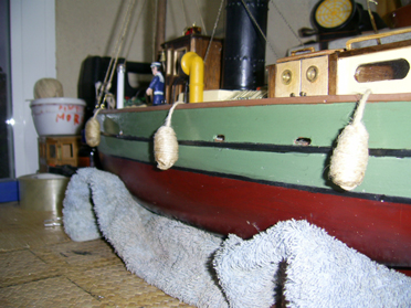

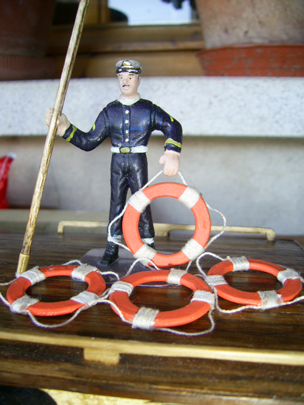

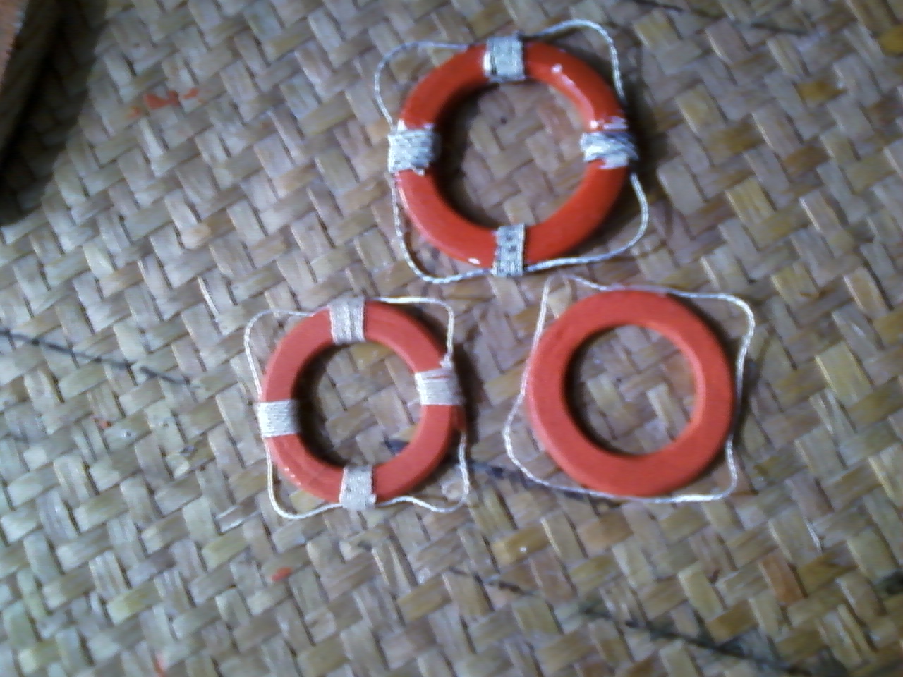

hola de nuevo,como los flotadores salvavidas no me gustaban como estaban echos,son muy grandes en comparacion con las figuras,decidi repetirlos ,estan realizados como los anteriores ,con masilla de modelar,para dejarlas del mismo grosor,coloque dos listones de 3mm en paralelo,con una separacion de 5cm entre si,en el centro una plancha de plastico de embalaje trasparente,coloco una bolita de masilla previamente amasada,en el centro del plastico,encima de la bola,pongo otra lamina del mismo plastico,con un rodillo,se aplana la bola,apoyando el rodillo sobre los listones de 3mm,una vez aplanado se retira un plastico,y con un tapon del diametro adecuado,a modo de sacabocado,marcamos,el contorno ,exterior del salvavidas,con otro tapon de diametro inferior,yo lo hice a ojo,marcamos el diametro interno del salvavidas,se retira la lamina de plastico con el flotador y se deja secar,colocamos otro plastico y repetimos el proceso.
despues del secado se procede a a lijar ,con lija fina para darle forma,despues se procede a pintar,dado el tipo de material usado ,hay que ir con ojo y sin prisas,primero pintamos ,por un lado y dejamos secar,con esto evitamos que la masilla se rehidrate demasiado y se ponga blanda,una vez finalizado de pintar,con hilo de ganchillo,y ciano,le hice un cuadrado,alrededor del salvavidas,al llegar al empalme,con el hilo sobrante le doy unas vueltas forrando el empalme y el salvavida,repito la operacion de forrado,alli donde el hilo en forma de cuadrado hace contacto con el salvavidas,
si mirais la foto vereis tres salvavidas ,el de arriba esta mal echo,es muy grande y mas grueso,abajo a la izquierda ,salvavidas terminado y el de abajo a la derecha a medias de hacer

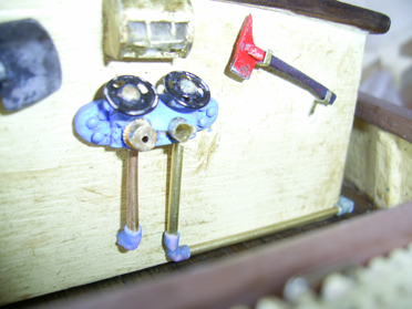

ya termine los salvavidas a una mejor escala,tambien y gracias a que se lo vi a josezerzo,he instalado en popa una luminaria yuna toma de tuberias,para el llenado de los depositos de agua potable del barco y para el llenado del deposito de agua de la caldera a vapor,esta ultima tube que llavarla hasta la chimenea,las tuberias son de laton y los codos son de bastoncillo de los oidos,asimismo ,el espacio que quedaba detras de la chimenea se veia demasiado soso y muy angulado,por lo que decidi hacer una especie de cajon que iria ubicado en ese lugar y que albergaria alguno de los elementos de cubierta como unos cabos de amarre y una protecion lateral sobrante,
despues para rematar el modelo le aplique una mano de barniz de poliuretano ,al casco,con un resultado desastroso,me quedaron muchos pelos del pincel,que intentare eliminar con un cuter y algo de lija y otra mano de barniz
salvavidas a la escala deseada
luminaria y toma de agua

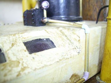

tuberia para el llenado del deposito de agua de la caldera
rebosadero con manometro de llenado

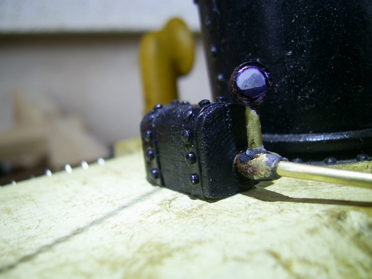

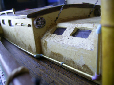

cajon detras de la chimenea
