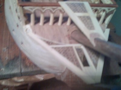

Re: victory paso a paso

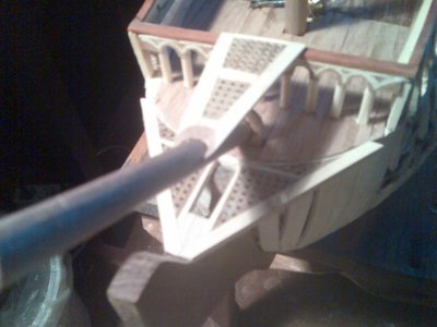

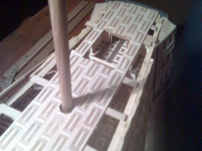

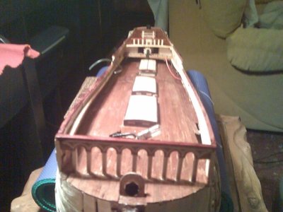

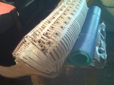

la ultima cubierta, decididamente la voy a cambiar. empiezo la proa.
cabrapente
- Mensajes: 1116
- Registrado: Lun May 21, 2007 7:46 pm

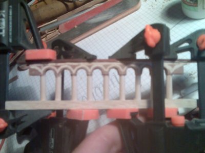

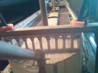

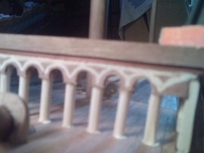

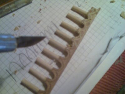

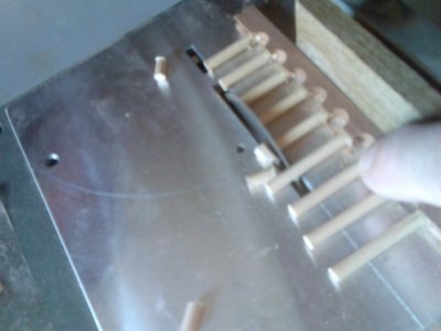

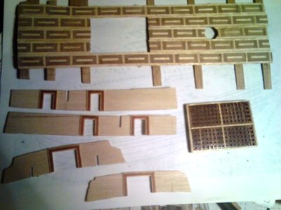

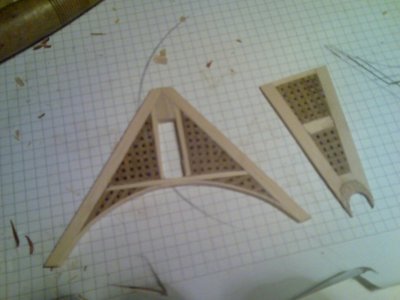

las "molduras de los arcos", estan labradas, y rellenas de masilla.

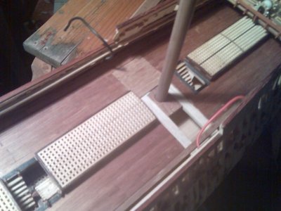

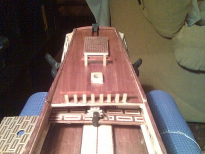

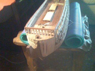

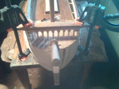

el enjaretado de proa, no lo he usado, porque hay que amarrar la botabara, y he cogido los antiguos, mas pequeños de iroco.

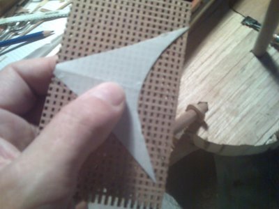

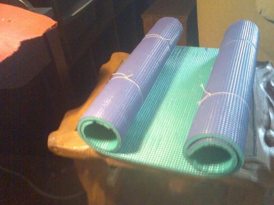

estoy trabajando sentado, con el barco en las piernas, y constantemente, lo suelto o lo cojo. el soporte para la quilla, es muy rigido, y hay que colocarlo con cuidado. una solucion, barata, facil y rapida de hacer, para manipular el barco.

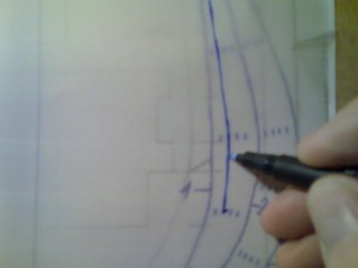

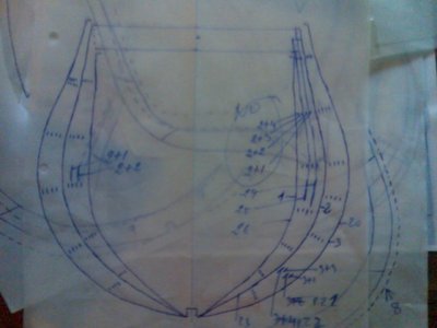

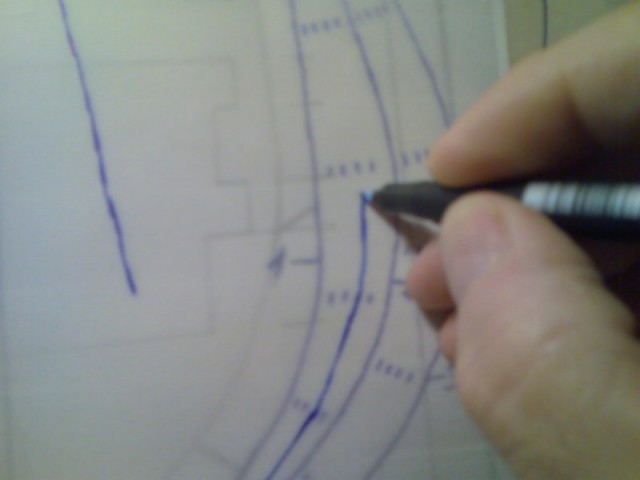

hola me llamo ernesto soy de chile, me gustaria que me alludaras como hiciste las cuadernas yaque en eso estoy topando

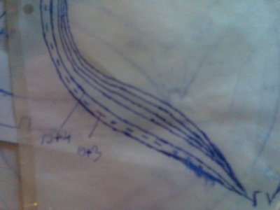

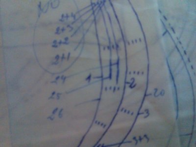

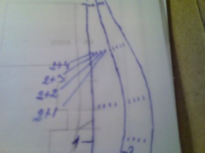

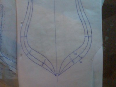

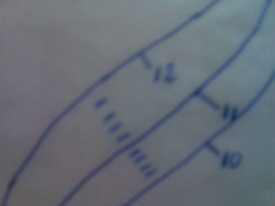

hola Ernesto. lo que yo hice, fue copiar dos o tres cuadernas (de los planos de mantua) consecutivas, una encima de la otra. a partir de ahí, lo dividí en cuatro partes, a calculo, (linea de puntos), y copié encima una por una. no sabia si iba a funcionar, pero como siempre digo: la lija hace milagros. supongo que se podra hacer con menos trabajo pero... todo llegará. saludos y suerte.

ah se me olvidaba. entre las cuadernas primeras y ultimas, se nota muy bien la diferencia entre ellas, y se dibuja relativamente bien. pero las que son casi iguales, dije: da igual la divido solo en dos. NO. hay que dividirla tambien en 4 .si nó te queda un salto.(que no se entere nadie jeje)

Cuando he hecho cosas similares ( ahora he modificado por ejemplo la roda de mi jabeque)
viene muy bien para dibujar estas curvas usar un simple liston de madera bastante flexible que ajustas a los puntos fijos (minimo 3) y asi siempre te salen curvas óptimas y con "buena forma"
