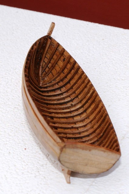

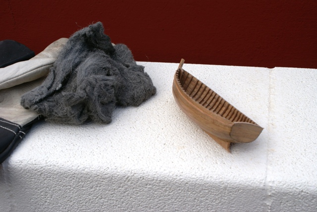

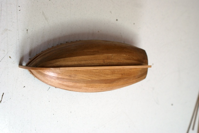

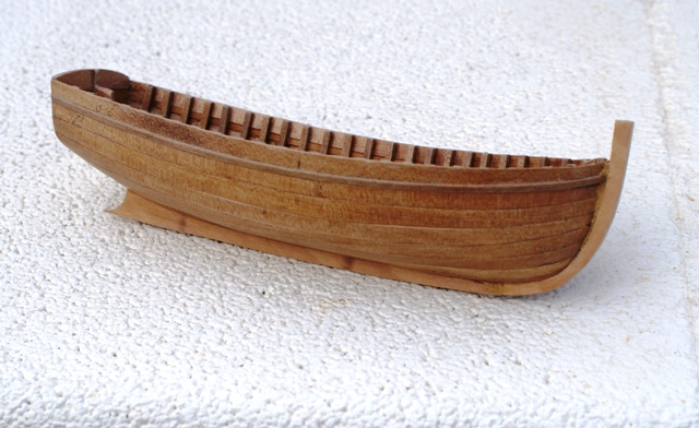

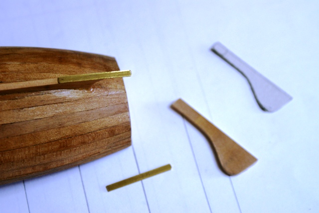

¡Hola a todos! Os muestro fotos de la chalupa barnizada. (foto1)

Este tipo de acabado es el que más me gusta. Por eso yo no los teñiría.

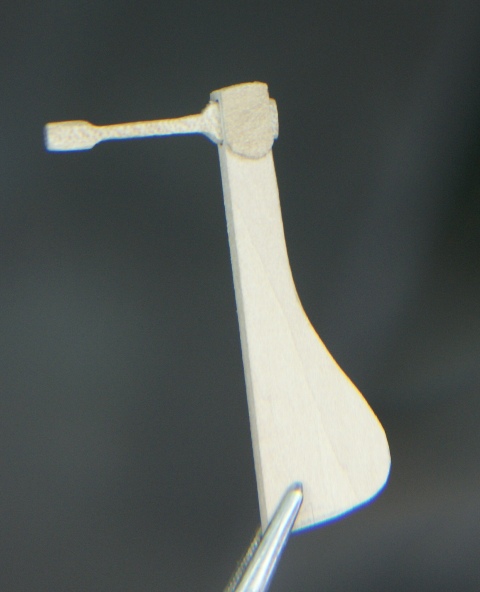

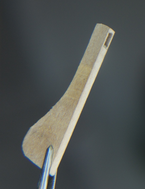

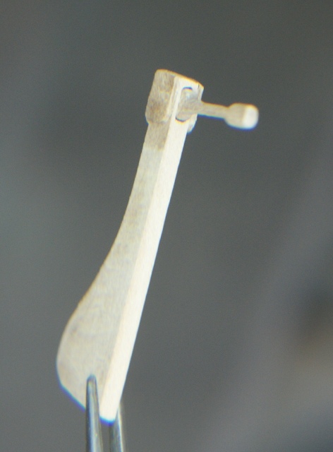

Antes de empezar el trabajo de interior de la chalupa, quiero dejar terminada la pala del timón con sus herrajes y la hélice.

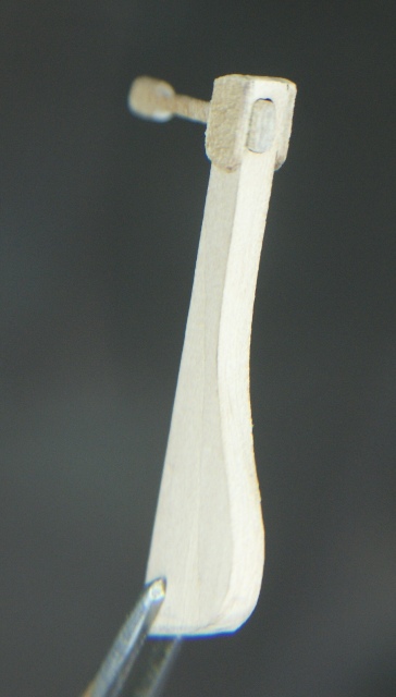

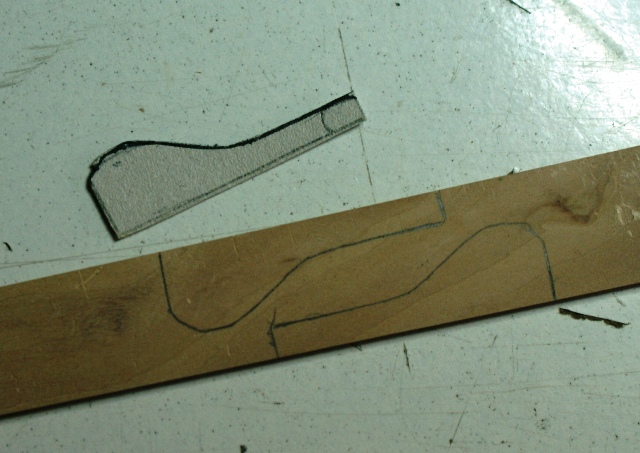

Empiezo dibujando la pala del timón sobre una planchita de madera de 2,5 mm de grosor, para ello utilizo una plantilla de cartón.

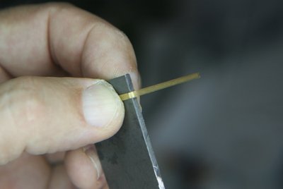

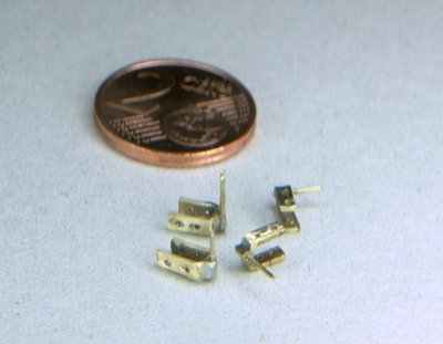

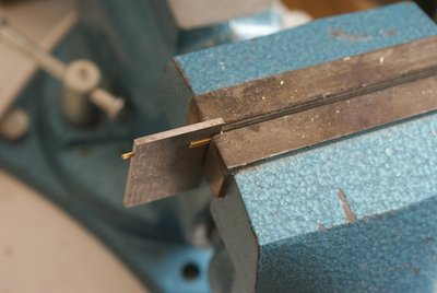

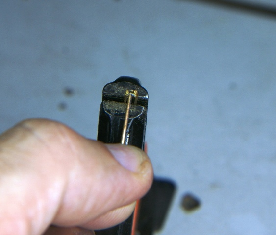

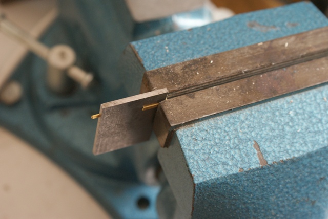

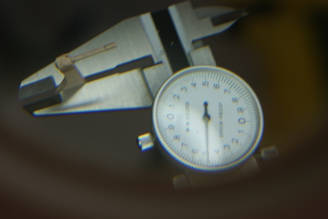

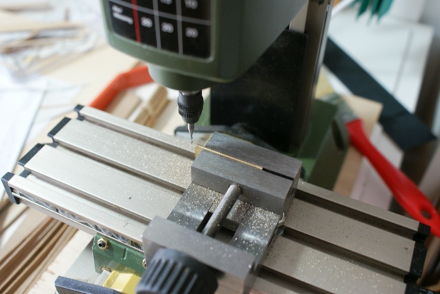

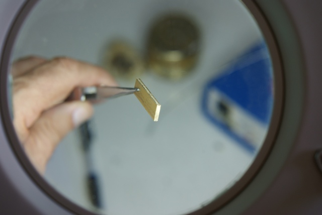

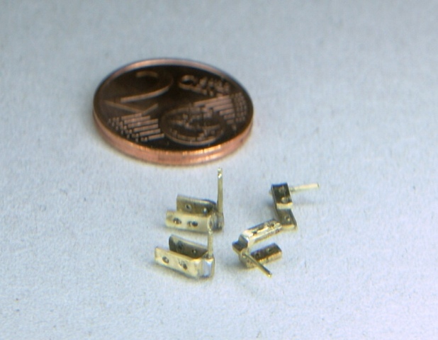

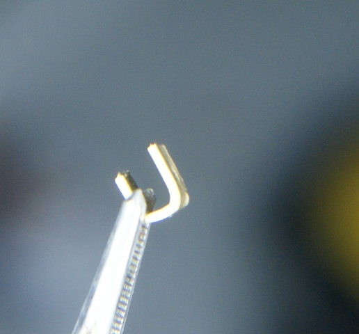

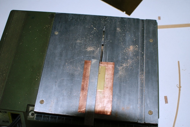

De una plancha de latón de 1 mm de gruesa, corto una planchita de 3 mm de ancho y con la ayuda de un trozo de acero de 2,5mm de grueso, tuerzo lo que serán los brazos del macho.

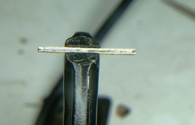

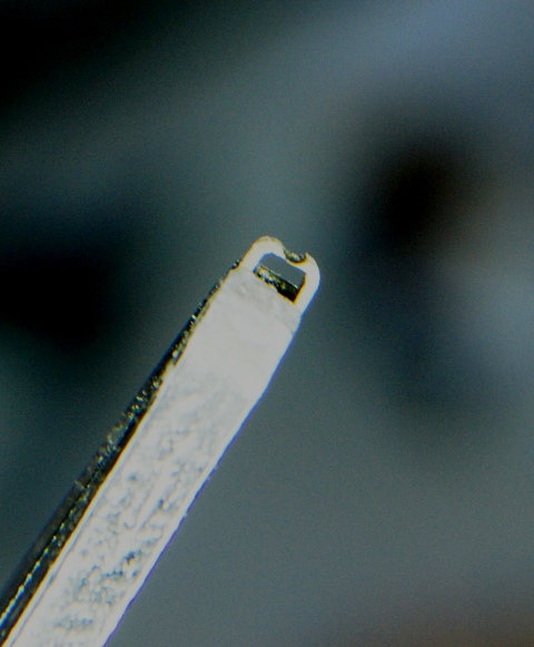

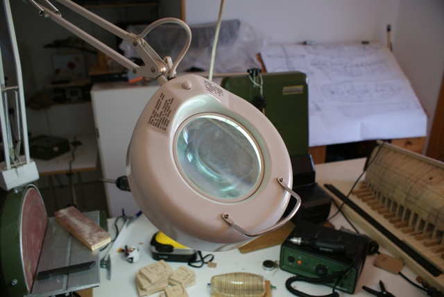

Las fotografías que os muestro con el objeto muy de cerca, están realizadas a través de esta lupa, pues con el macro de la cámara, no lograba acercarme lo suficiente y salían borrosas.
