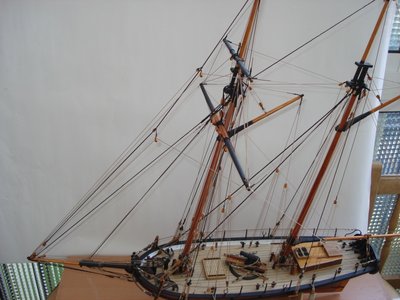

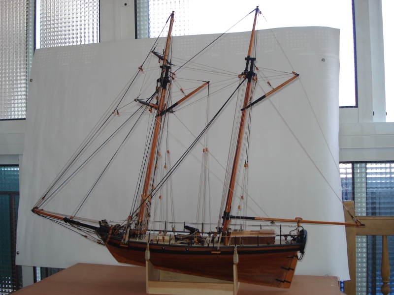

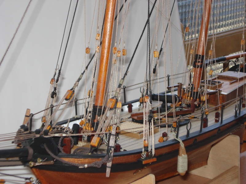

akaspa escribió:Empiezo mi primer barco por planos, el forro del casco no es muy ortodoxo ya que no se si ponerle un segundo forro o pintarlo, posiblemente haga lo primero, entonces habrá que estudiar mucho mejor la distribucion de las tracas, ya que al ser mas alto de popa que de proa lo veo mas complicado, ya que no quiero hacer los cuchillos del primer forro, se aceptan todo tipos de sugerencias y criticas, saludos

El barco te ha quedado muy bonito, yo hice uno igual hace bastantes años y lo regalé.
Era un kit de Art amb Fusta de casco sólido y con accesorios de excelente calidad.
El barco lo hice con velas y con el casco pintado (obra viva) de color marfil.
La bandera era igual a las de las fotos y dibujo que se han puesto
El caso es que aprovecho tu modelo para plantear un debate.

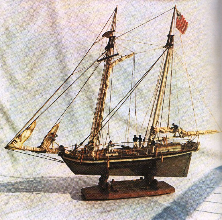

La foto que pone maquinilla es importante, porque muestra el barco, CON LAS VELAS RECOGIDAS.
En tu modelo, como en cientos de los que se ven por ahí, la posición de los picos de las cangrejas y de las vergas es MUY IMPROBABLE en la realidad, ya que ello implicaría arriar las velas (con picos y vergas incluídos) soltarlas, volver a izar picos y vergas y luego volverlos a arriar para después montar las velas de nuevo e izarlos otra vez; algo ABSURDO.
Lo que SI sería real, sería arriar velas, picos y vergas, soltar las velas y dejar los palos en la posición de velas y palos arriados, para evitarse el trabajo suplementario.
En modelismo, la posición de un barco en esta situación es MUY FEA y todo el mundo adopta la posición en sus modelos, como si tuvieran las velas recogidas, pero sin ellas.
Esto, al igual que los cascos en color madera, es absolutamente INEXACTO, pero bonito y resultón.
Es mi duda, por que me planteo hacer un barco ballenero y creo que hacer bien las velas es fundamental y muy difícil y el hacerlas recogidas, es un tanto frustante, ya que elaborar todas las velas y hacer luego un "reguño" con ellas, se hace muy duro.
El cuerpo me pide hacer el barco como tú y tantos otros habéis hecho, pero la conciencia me lo impide.
Otra cosa, en el dibujo de pototo se ven flechastes en los dos palos.
En la mayoría de los kits que conozco, este modelo no los lleva.
Y me pregunto; ¿en caso de algún "jaleo" de cordaje, rotura de cabos etc en lo alto del aparejo, cómo subían?
Saludos y me gusta tu barco.
NOTA: En la foto de maquinilla, o bien el barco llevaba vela latina en el palo mayor o el pico de la cangreja se perdió durante la travesía

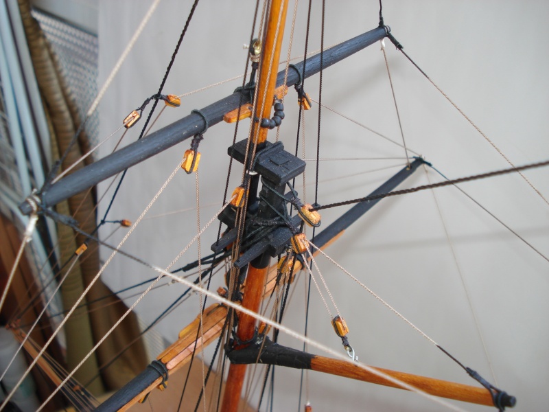

Y no lleva flechastes en el palo mayor. (Esto me sigue intrigando)

Hola....yo acabo de hacer ese mismo modelo. Ya lo termine. No lleva los flechastes asi que metele sin temor. Te va quedando muy bien. FelicitacionesLlaut Mallorquin escribió:Rectifico, la bandera de mi kit, era como la que se muestra en este juego de planos en PDF.
http://www.john-tom.com/SailBoatPlans/S ... Plans.html

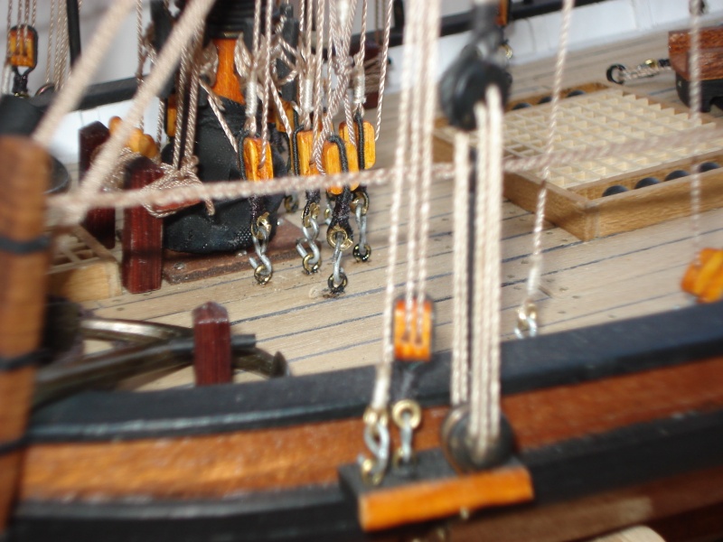

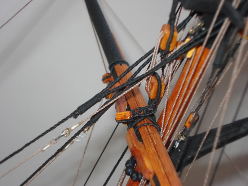

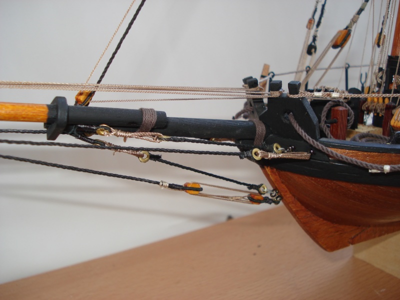

Buenas tardes.¿ Podrías indicar cómo has construido los guardacabos para los elementos de maniobra?. ¿Son dos ojos de buey contrapuestos?
