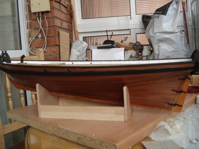

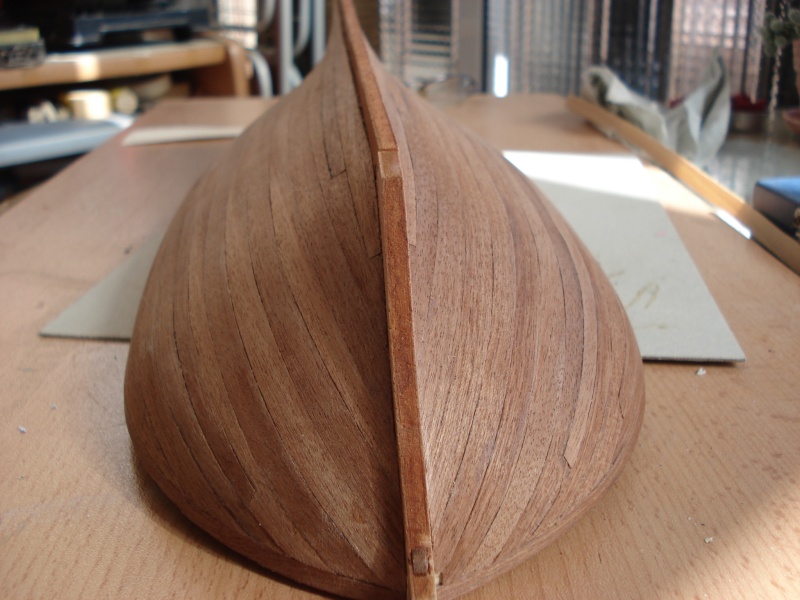

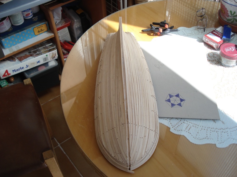

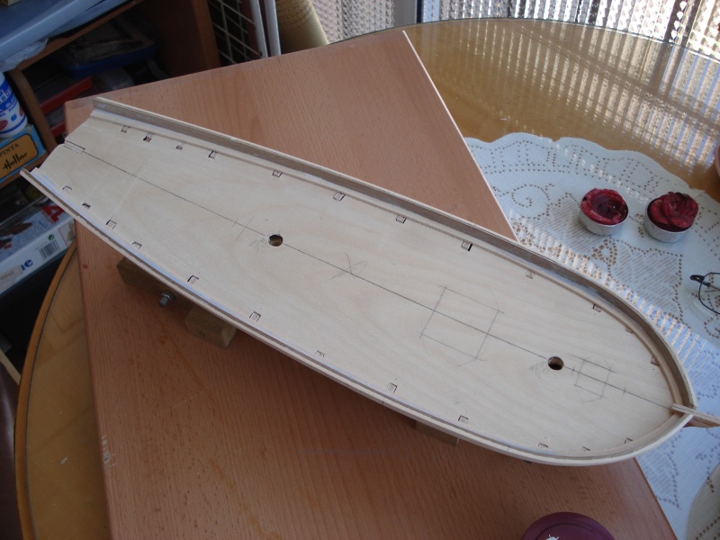

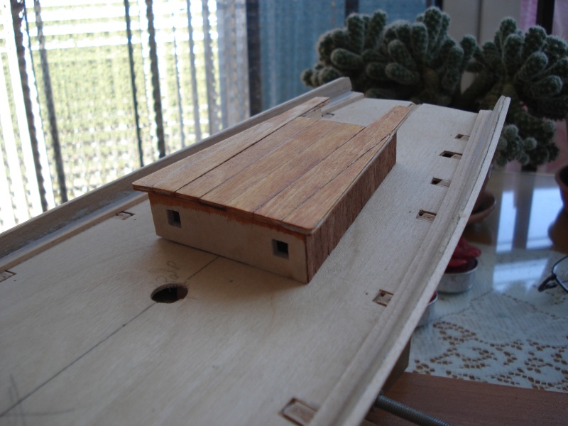

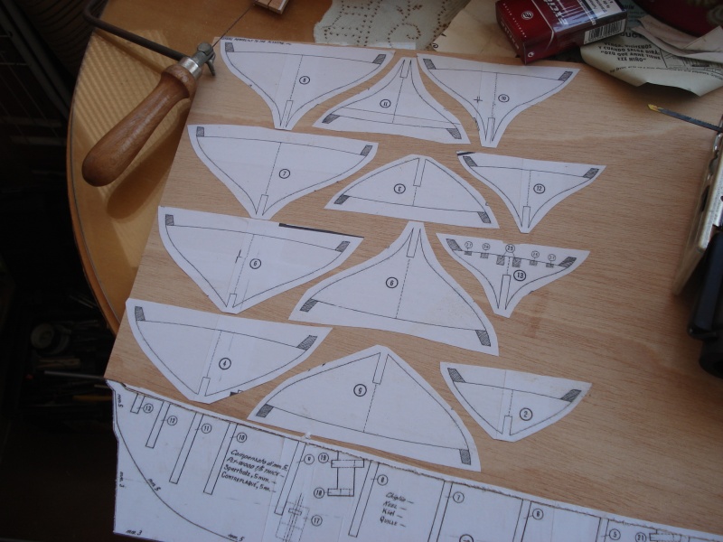

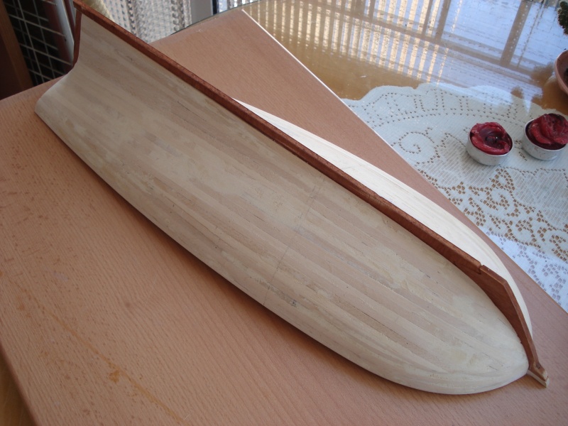

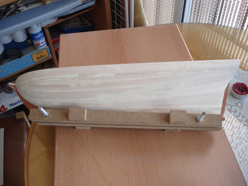

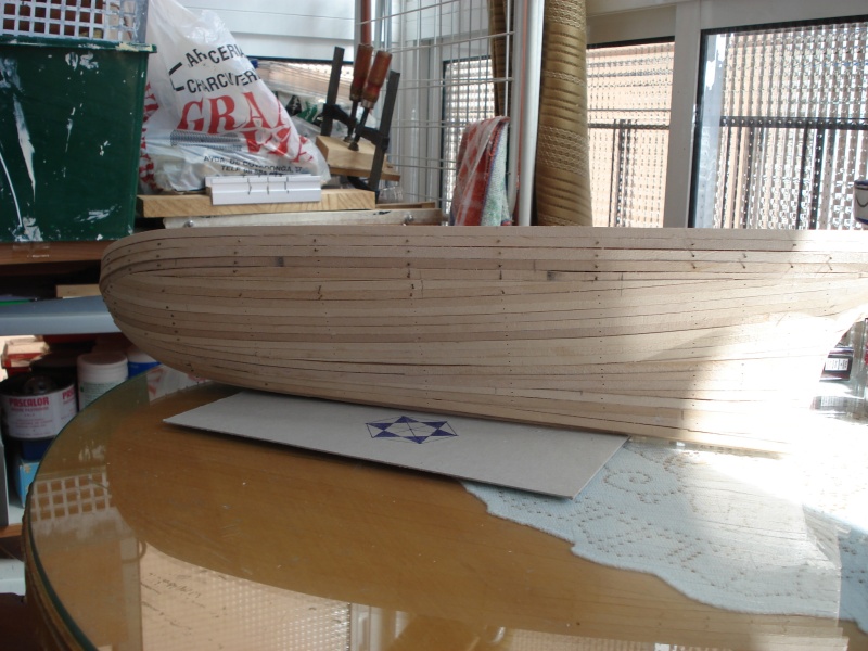

Empiezo mi primer barco por planos, el forro del casco no es muy ortodoxo ya que no se si ponerle un segundo forro o pintarlo, posiblemente haga lo primero, entonces habrá que estudiar mucho mejor la distribucion de las tracas, ya que al ser mas alto de popa que de proa lo veo mas complicado, ya que no quiero hacer los cuchillos del primer forro, se aceptan todo tipos de sugerencias y criticas, saludos :wink:

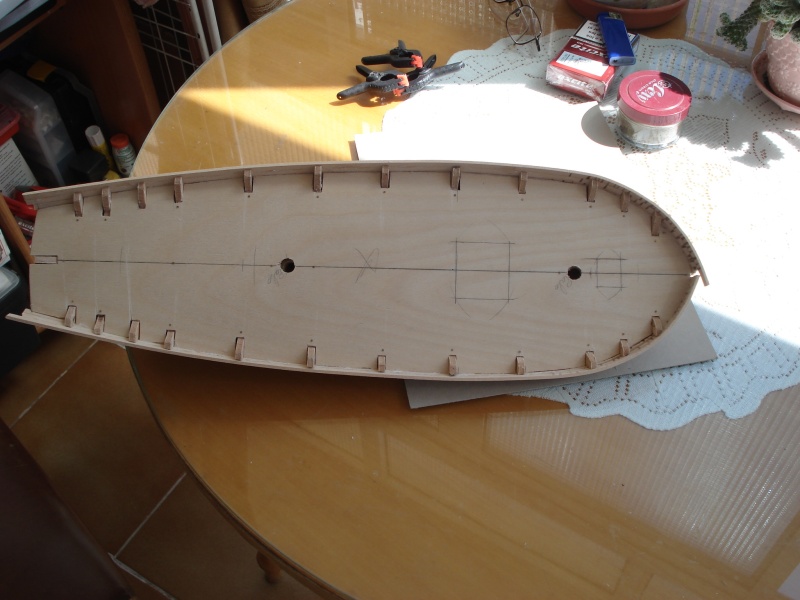

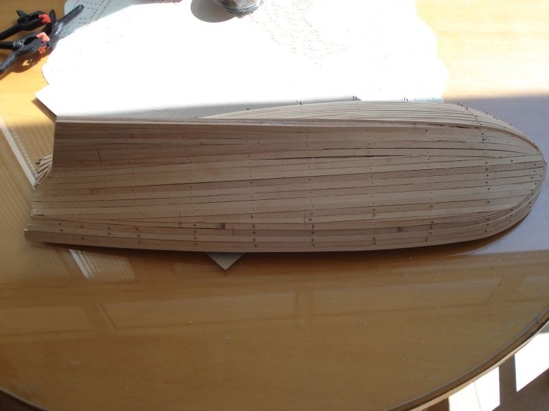

algunos avances de este proyecto, saludos

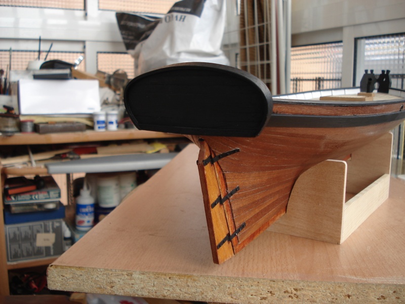

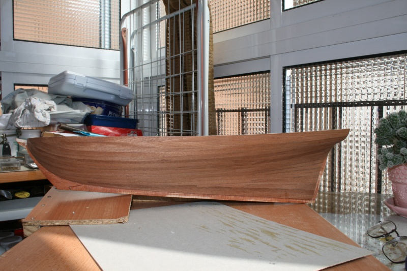

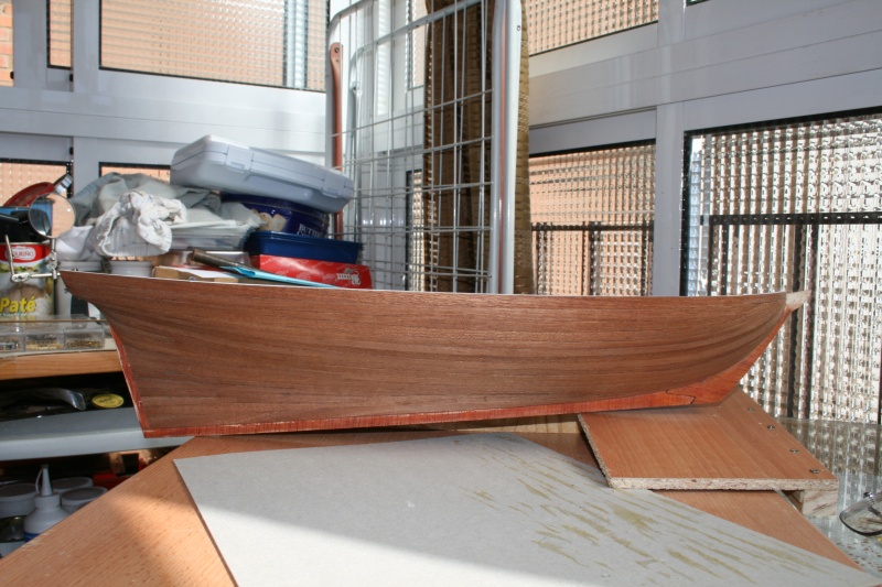

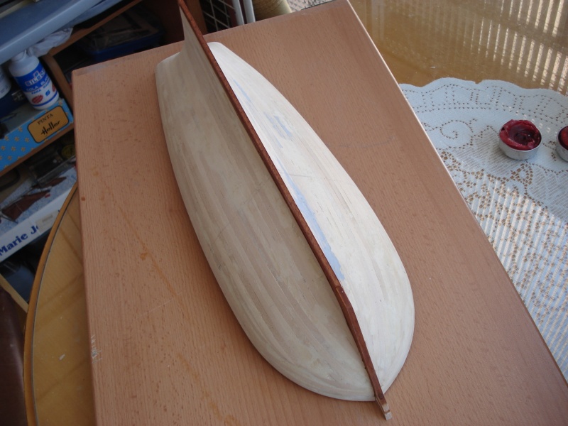

me decido por un segundo forro, ya lo he empezado a ver como queda, saludos Emilio
Si buscas resultados distintos, no hagas siempre los mismo.

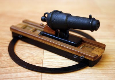

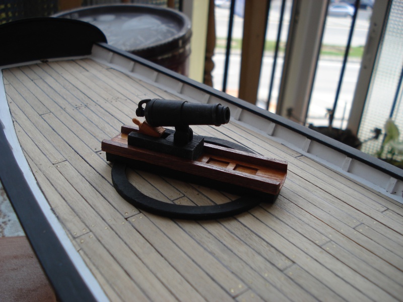

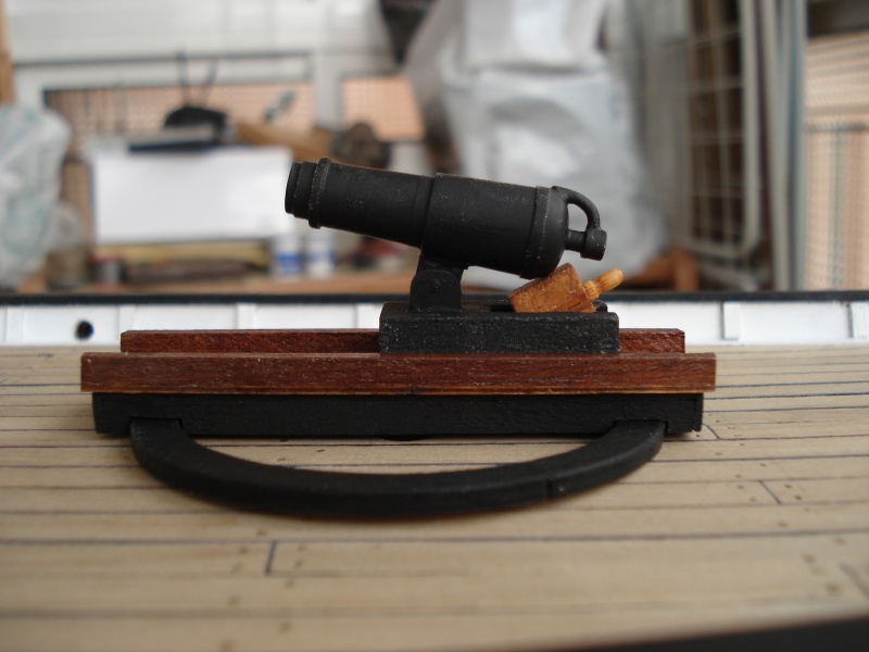

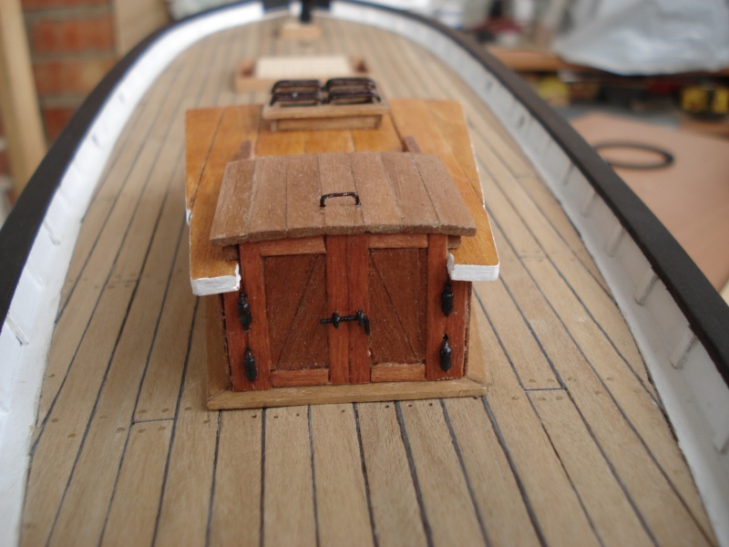

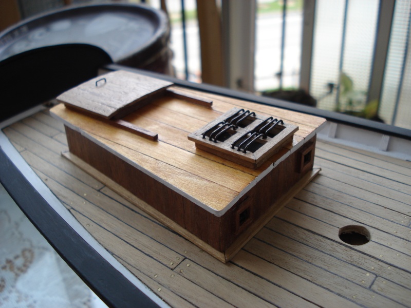

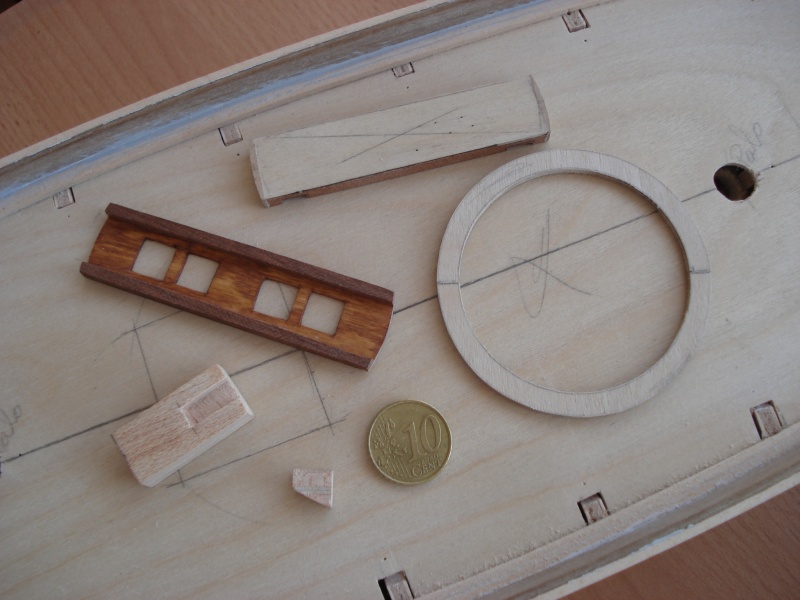

Una pregunta: ¿Esa carronada no lleva ruedas para deslizarse por el carril?
akaspa
Mensajes: 60
Registrado: Mar Oct 14, 2008 4:56 pm
Ubicación: Málaga
Re: Alert 1818
Mensaje por akaspa »
no, la idea es que quede de esta manera, saludos Emilio

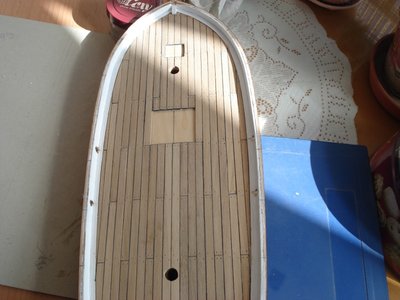

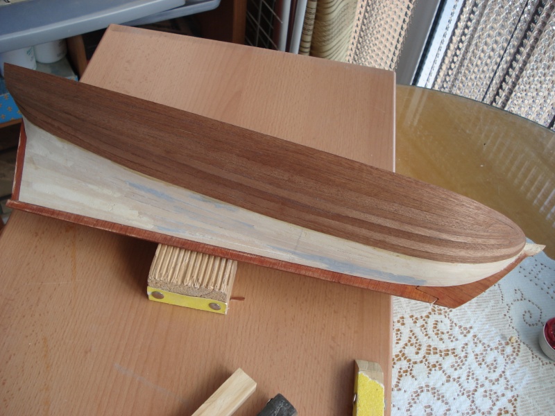

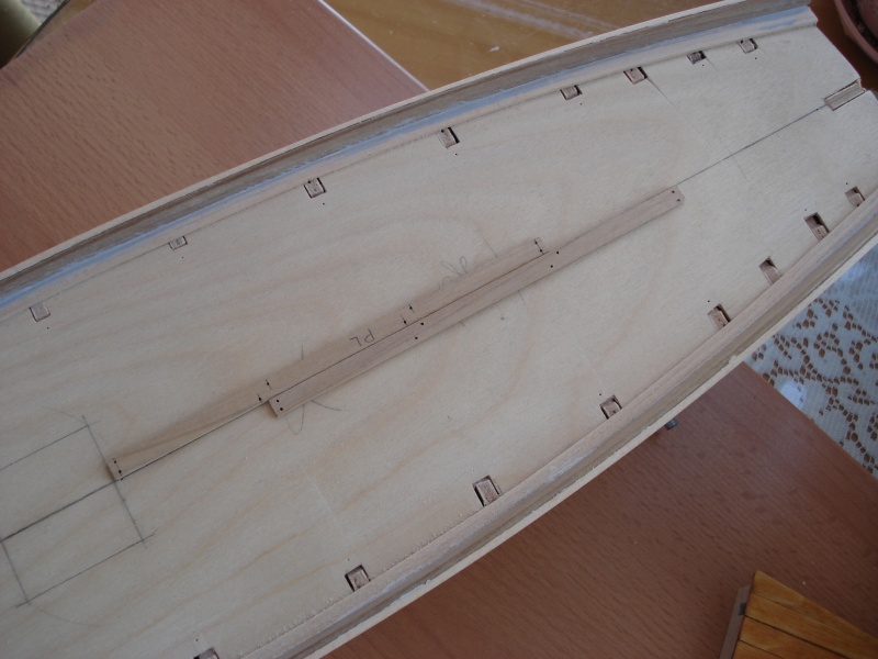

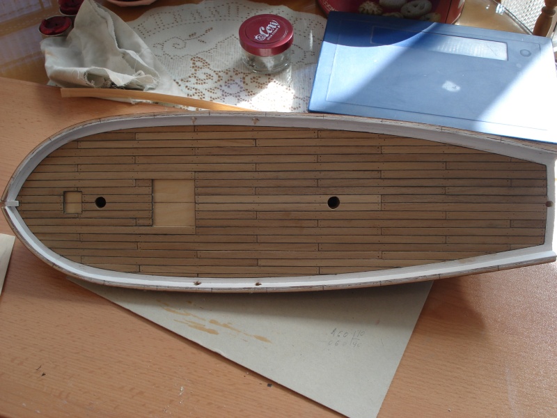

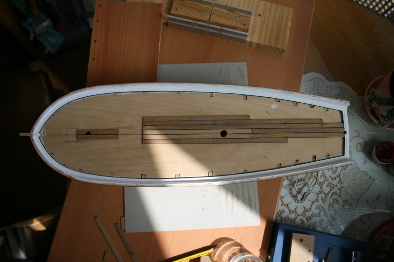

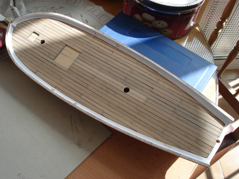

agradecido compañeros, ya terminé el segundo forro y empiezo la cubierta, veremos que sale, saludos Emilio

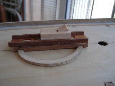

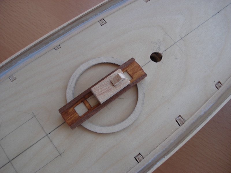

akaspa escribió:no, la idea es que quede de esta manera, saludos Emilio
Hola Akaspa: muy bien con este casco, está quedando perfecto. Quisiera preguntarte una cosa: si la carronada no lleva ruedas, ¿qué sistema de giro lleva?
Juan
akaspa
Mensajes: 60
Ubicación: Málaga
Re: Alert 1818

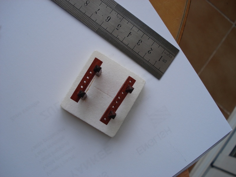

bueno el sistema de giro seria el siguente, el circulo que se ve en una de las fotos estaria fijo sobre la cubierta, sobre el cual encajarian las muescas que lleva la plataforma de la carronada la cual lleva en su parte inferior un eje que entraria en la cubierta y sobre el cual gira el conjunto, saludos

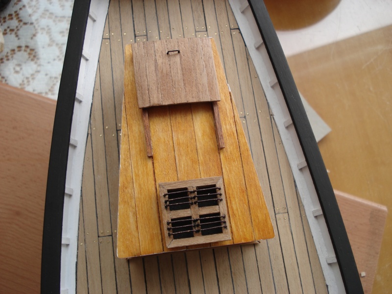

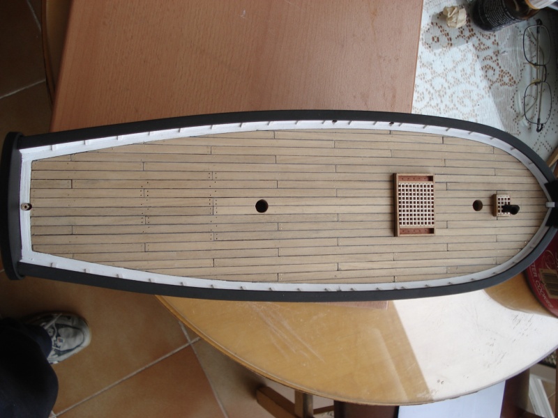

casi terminada la cubierta, faltan los clavos, saludos Emilio
