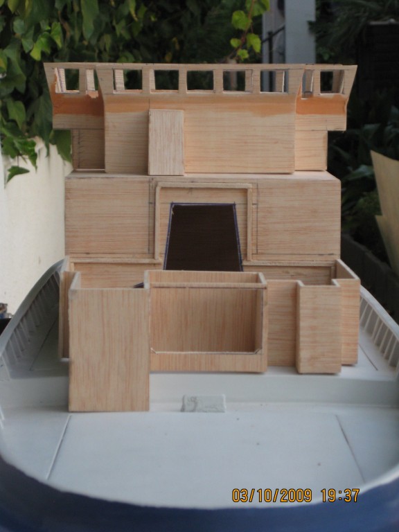

Re: ROMPEHIELOS ALE
Mensaje por luis0027 »
Foto 5

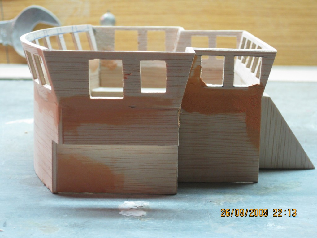

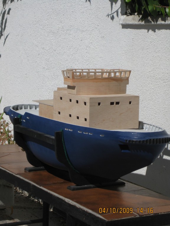

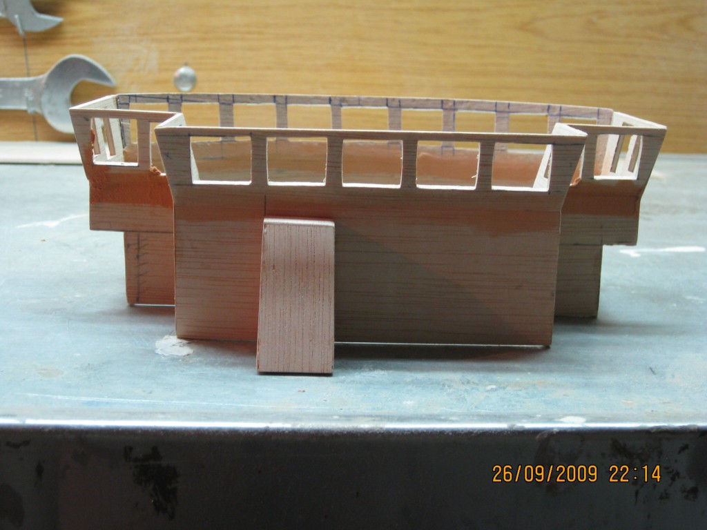

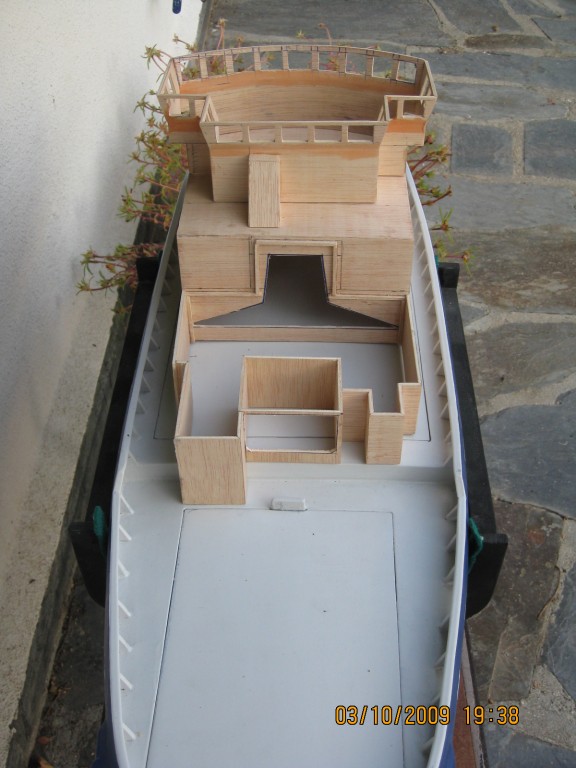

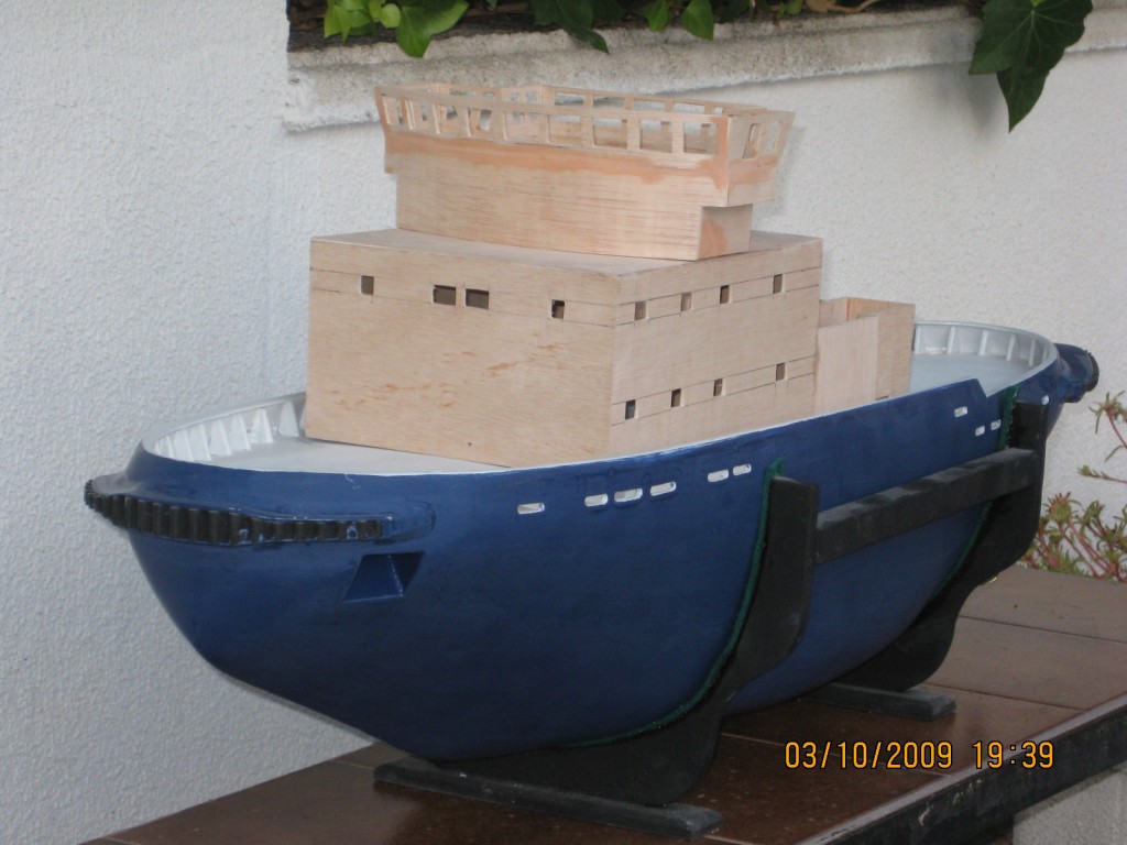

ya estoy construyendo las superestructuras, despúes de haber hecho bastante trabajo del puente de mando. En las siguientes fotos podeís ver el montaje de las superestructuras en la cubierta, sin haberlas fijado todavía a la cubierta.
Vista desde proa del puente

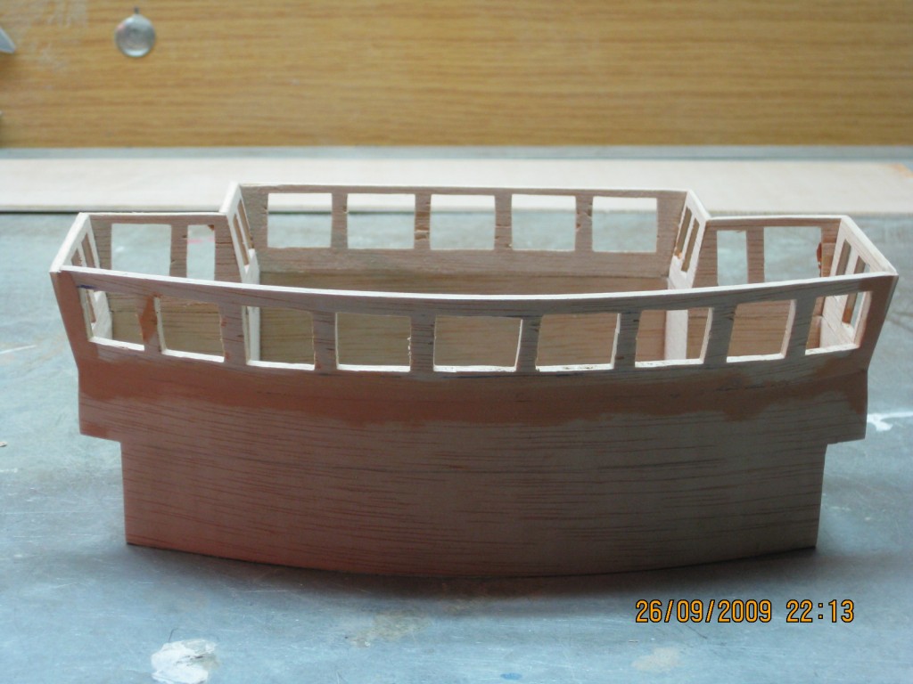

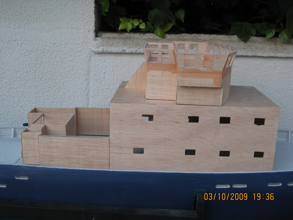

Más fotos del puente
Vista del puente desde babor

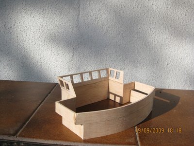

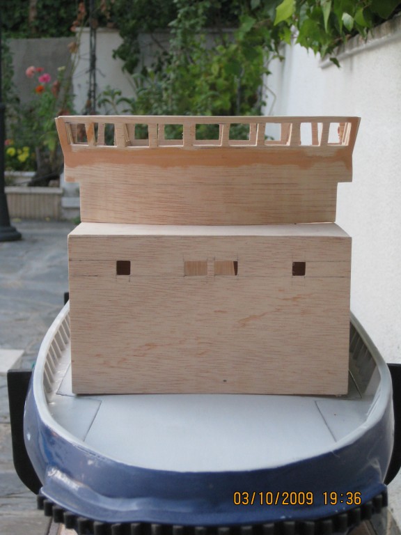

Vista desde popa
Vista desde popa

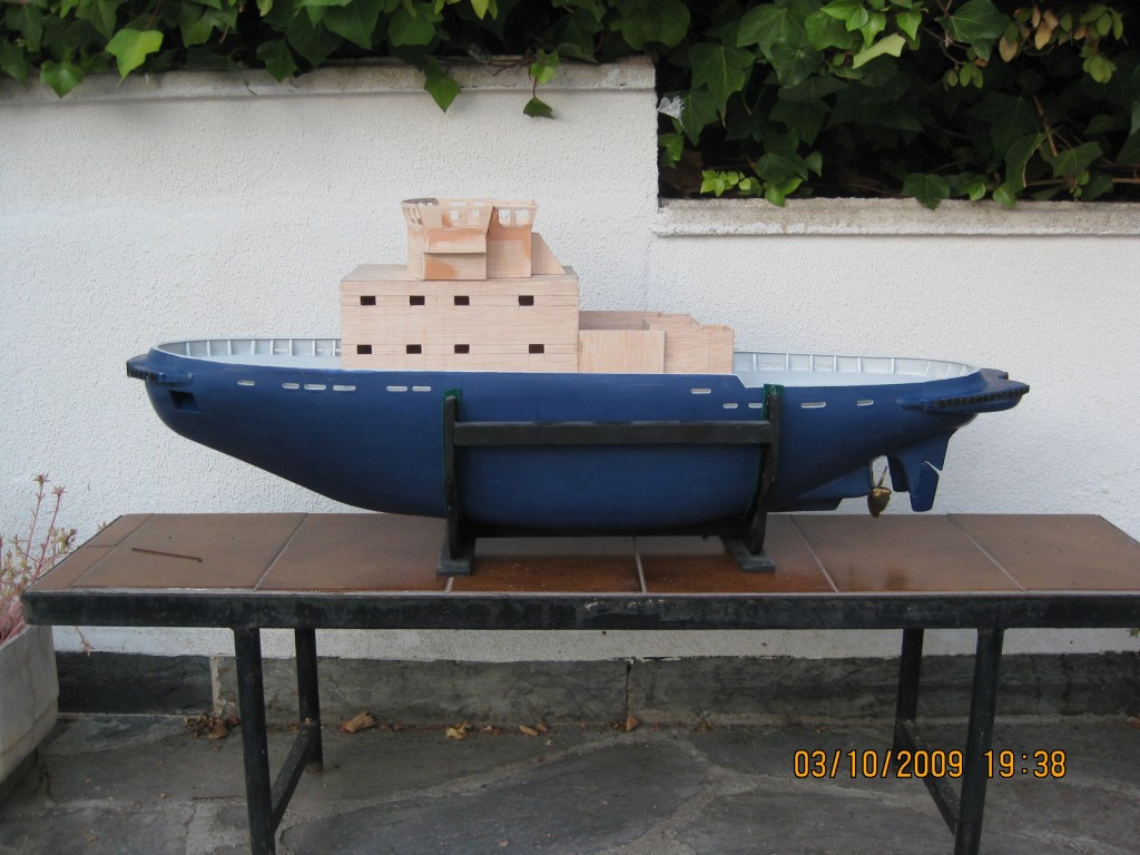

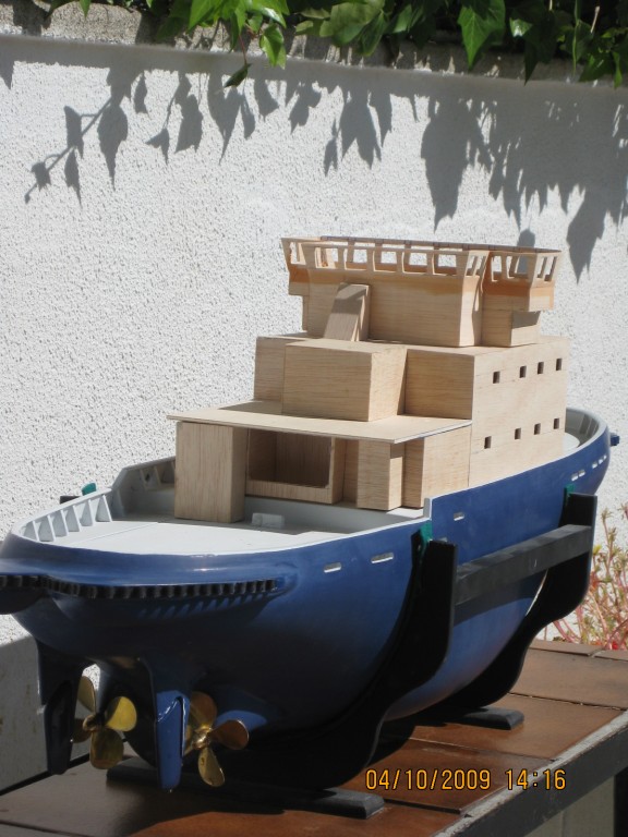

Ultimos avances en el buque, continuacion del comentario anterior
Vista desde proa
Vista desde proa
Vista desde estribor
Vista desde popa
Vista desde popa
Vista desde popa
Vista desde popa
Vista desde babor
Vista desde babor
Vista por la amura de babor

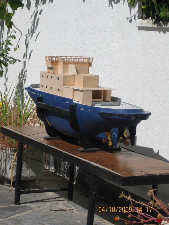

A continuación os muestro las ultimas fotos realizadas.
Vista por la amura de estribor
Vista por la aleta de estribor
Vista por la aleta de babor.

Hola luis. me gusta como te está quedando el modelo, sobre el tema de fuenlabrada no te conteste porque he mirado tarde el correo y las fechas estaban muy encima.
La madera que utilizas para la superestructura de que medida es porque yo creo que si es muy gorda el peso afectara a la estabilidad, yo no tengo decidido aun que material usar la idea es por el peso circuito impreso de 0,50mm.

Hola luis atenas, veras el grosor de la madera de las superestructuras es de 2 mm. En las fotos parece mas gruesa pero no es asi, Puede ser por que hice las fotos con el zoom al máximo.

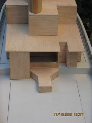

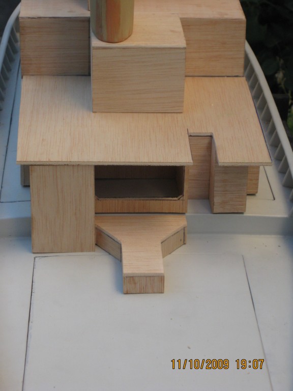

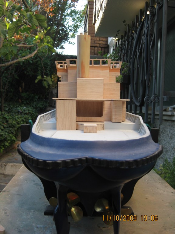

A continuacion podeis ver las fotos de los últimos avances,
vista desde popa
vista desde popa
Soporte donde se colocara el gancho de remolque y las poleas para recoger el cable.

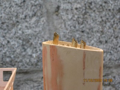

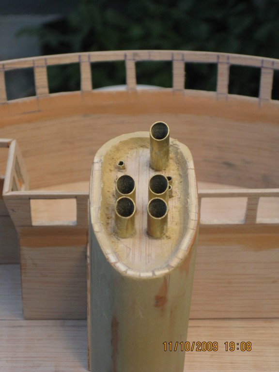

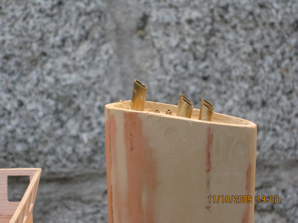

VIsta de los tubos de salida de la chimenea
Otra vista de la chimenea
