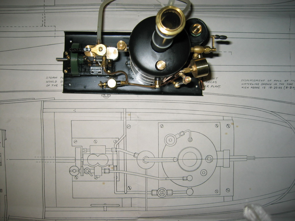

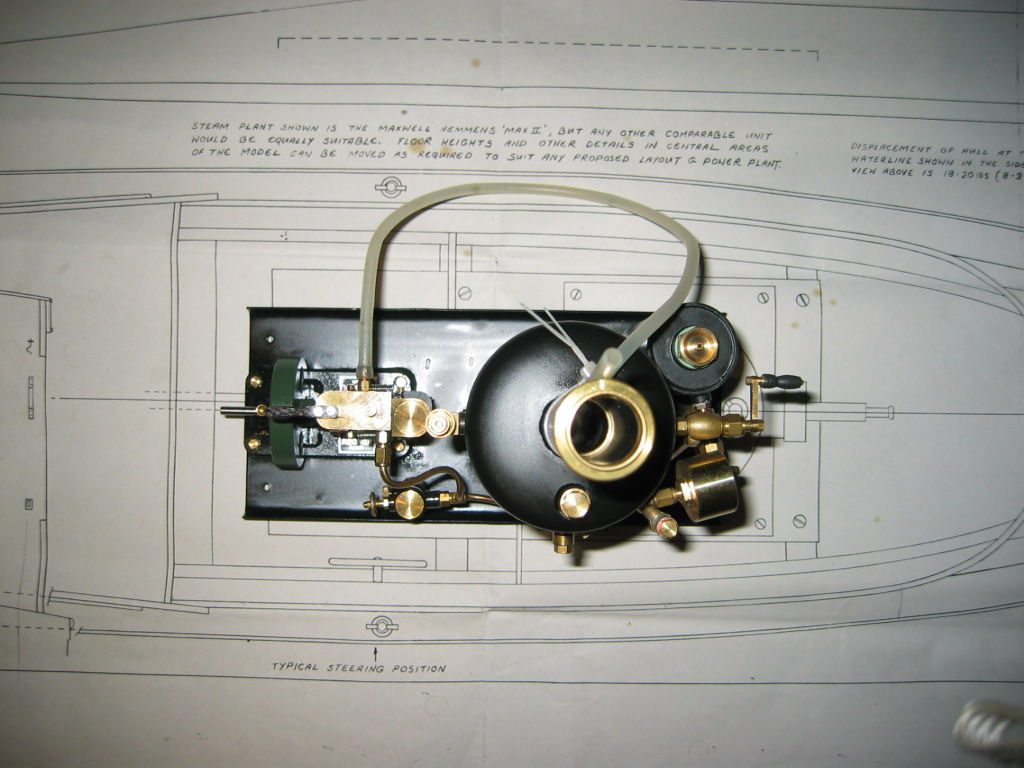

Pasemos a otro problema y este ahora es de replanteo del grupo motor en el casco.
Como se puede observar en las fotos que cuelgo el grupo motor adquirido es algo mas pequeño que el diseñado en el plano. Me surge la duda de como tengo que centrarlo en el casco.
-1) ¿me he de guiar por el volante de inercia?
-2)¿ lo adelanto hacia la proa con el fin de estabilizar el peso?
-3) ¿me tengo que guiar por la transmision para que quede con el angulo exacto al plano?
Creo que la respuesta correcta seria esta ultima. Será la mas complicada pues me falta profundidad en el casco para sacar el angulo correcto y tendré que adelantar el grupo hacia proa para que me de el angulo exacto y la transmision vaya al milimetro.

Y respecto a la situación del grupo en el barco, si le conectas con un cardan no es problema el ángulo aunque obviamente mejor cuato más directo. Yo lo ubicaría con la mejor intención de equilibrar pesos. Claro que depende si vas a tener que lastrarlo o no de forma adicional. Si lo tiene que lastrar de forma que puede equilibrar de cualquier forma trataría de conseguir el mejor efecto estético y que la alineación de la bocina y del eje del motor sea lo más alineada posible, aunque no pasa nada si está algo desalineado oniendole un cardan.

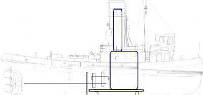

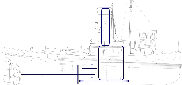

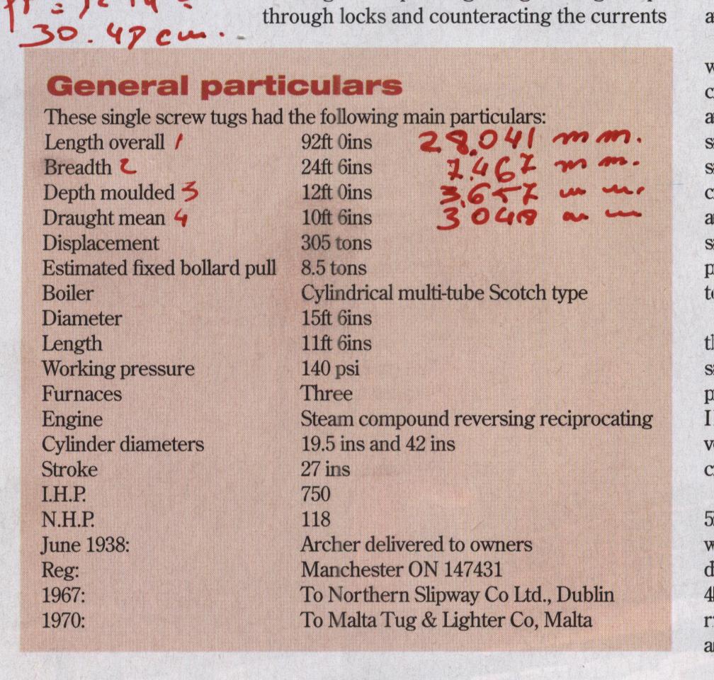

El barco que deseo construir para el verano próximo o el siguiente, no hay prisa, es un "traditional steam tug" de los usados en el canal de Manchester; no soy muy aficionado al RC, sin embargo la posibilidad del vapor vivo me ha hecho replantearme el salir a navegar de nuevo; no obstante si no fuera viable siempre nos quedará Paris, digo el sistema convencional eléctrico.
Una eslora sobre 80/90 cms, una manga sobre los 23 cms (escala 1:32/35) y una sola hélice ¿qué dimensiones son las que interesa conocer para la ubicación e instalación del conjunto propulsor? ¿Es mejor en este caso horizontal o vertical; mono o bicilindrica? en definitiva podría seguir preguntando pero acabaría diciendo tonterías por lo que espero mejor a que vuestra docta experiencia anime o rechace el proyecto de motorizar este barco con vapor.
Como mas vale una imagen que el que yo siga escribiendo ahí van tres
Para cerrar este post reiterar mi agradecimiento a los tres y a Juan Pedro por plantear en abierto todas las vicisitudes de su particular singladura en el vapor.

Los barcos para vapor conviene que sean grandecitos. No creo que sea comodo meterlo en un barco de 80cm, mas bien sobre un metro de eslora ser´´ia lo necesario, pero naturalmente depende de que tipo de maquina le quieras meter.
La maquina tiene que ser al menos bicilindrica para que arranque sin ayuda. Las monocilindricas cuando paran puede ser que no arranquen de nuevo sin ayuda manual. Si lees en el foro esta bastante tratado el tema
La caldera vertical u horizontal es lo mismo, aunque las verticales son mas propias de lanchas abiertas y las horizontales en barcos mas grandes pero tampoco tiene mas importancia.

Como dice Joaquín, la eslora que indicas es pequeña, el vapor necesita espacio. E incluso el metro que él indica a mí me parece escaso. Yo pensaría en 120 cm. Te daría mucho más juego y además te permitiría añadir ampliaciones posteriores con nuevas opciones. Claro que para empezar es cierto que con 100 cm puedes ya trabajar aceptablemente.JáCC escribió:
Y por supuesto lo primero es elegir el modelo. El siguiente paso determinar, en función del modelo elegido, si quieres caldera horizontal o vertical. El motor bicilindrico, monocilindrico no arranca si no ayudas a mano con lo que, si se detiene el motor, no arrancaría otra vez. El desplazamiento del modelo y el tamaño de la hélice van a determinar que tamaño de motor (cilindrada) vasa necesitar.
Puedes empezar, y te recomiendo hacerlo, poniendo solo depósito de gas, caldera y motor. Más adelante le puedes añadir otros complementos. Este grupo de 3 elementos lo puedes comprar ya montado y con la instalación ya hecha y terminada o, si tienes algo de experiencia en soldadura y manipualción de elementos mecánicos, comprar los 3 elementos por separado en forma de kit y preparartelos tú mismo.
