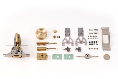

Pensé en un primer momento adquirir un grupo completo que vende el Sr.oros de vaporvivo.com que a mi corto entender se trata de un grupo muy basico al que le veo una cosa buena "poco calentamiento de cabeza" pero vdes los entendidos que opinan sobre ese grupo motor??? Nadie habla de alcohol y no consigo encontrar informacion en internet sobre calderas de alcohol. Me gustaria tener opiniones sobre este grupo.
Segundo pensamiento . Adquirir un motor USA graham de los que tanto estais hablando por el foro Y acoplarle de la casa regner la caldera. (idea del sr. Luisq) que estoy casi convencido. Solo me frena los comentarios que estais haciendo a cada momento de la dificultad del ajuste de ese motor y la limitada calidad de sus piezas. Han conseguido ya eliminar las fugas? que experiencias teneis de el? pues todo lo que he visto por el foro es mas bien negativo salvo la relacion calidad precio. Como se comporta el motor? solo he visto pruebas en el foro metiendole aire y con vapor como va el motorcito?

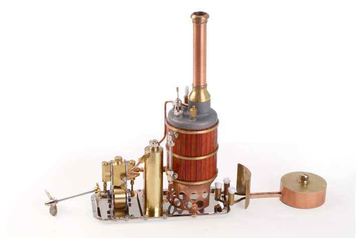

Tercer pensamiento..... adquirir un grupo completo Anton. En concreto el modelo Jade 3.1 compact. Esta ultima opcion es la mas rapida y creo que dará pocos calentamientos de cabeza. Me repara esta opcion pues adquirir el grupo y ponerlo a navegar no aprenderé nada del mundillo vaporvivo. Aunque para un primer motor quizas sea esto lo conveniente, ir al grano de una forma sencilla, rapida y con un grupo que tiene calidad sobrada.
¿Que opinan vdes los especialistas?, me dirijo a Xavier y Joaquin principalmente, pues Quintana por correo como les dije el ya se ha pronunciado a las diversas opciones que hay. Si hay alguien mas del foro entendido en el mundo "vapor vivo" por supuesto que tambien me gustaria que diera su opinion a todo lo expuesto.

Si solo quieres que funcione, compra uno ya hecho que venga con caldera. Si no es de cilindros oscilantes mejor, ya que son mas parecidos a la realidad pero tambien mas caros. Podras entender todo el proceso de funcionamiento y desmontarlo y volverlo a montar para saber como funciona.
Si tienes dificultades para soldar con plata es mejor esta opción, pero depende de lo que busques.
Si solo compras el motor, aunque tenga fugas funciona pero tendras que acoplar una caldera o hacerla que ya es mas lioso.
Para empezar sin mucha idea lo mejor es un grupo ya hecho.

En este sentido le he recomendado a Juan Pedro que compre un motor TVRA1 americano desmontado y que se lo monte él. Es divertido hacerlo y con un mínimo de habilidad modelistica, el manual que es muy bueno y el paso a paso que yo hice cuando lo monté no le veo niguna pega. Y le he dicho que si él no puede probarlo y rodarlo porque no tiene un compresor pues que yo se lo hago sin problemas como Xavier hizo conmigo.
Y respecto a la caldera nunca recomendaría a nadie que sin saber nada se pusiera a hacer una partiendo de cero. Pero he descubierto que Regner de Alemania vende a un precio muy razonable un kit de caldera en el que no hay que soldar nada salvo conectores a tuberías con plata o estaño-plata. Yo he comprado uno de estos kits de caldera y me ha parecido fácil montarlo salvo por la colocación del nivel de cristal que se rompe muy fácil.
Y estoy en tratos con Regner para poderles comprar de forma directa. Si es así y llegamos a un acuerdo se podría montar un conjunto motor-caldera por la mitad de precio de un conjunto montado de Anton a pesar del acuerdo que tenemos con estos. Y aunque quizá no llegue a la calidad de este último me parece suficiente y mucho más divertido que comprarlo terminado.
Porque la única aportación especial del modelista en este caso es la instalación de las tuberías de vapor. Y después de mi experiencia reciente que no sabía ni soldar me parece bastante sencillo.
Lo de Regner lo he comentado por que tengo su lista de precios y su catálogo general y tienen muchas opciones y muchos componentes y generalmente buenos plazos de entrega. No conozco comercialmente Stuart pero si Xavier dice que es muy bueno seguro que lo es pero tambien dice que es caro. Y Anton está dando plazos de entrega de más de seis meses y es algo a tener en cuenta.

Así, Juan Pedro, definitivamente te recomiendo compres el motor americano y una caldera de Regner para moverlo. Es , con diferencia, la mejor alternativa para empezar tanto dese el punto de vista de la pasta como de la diversión. Todo ello en mi opinión por supuesto. Lista de materiales y precios tengo en mi poder. Mándame un post y te indico.

Y ahora veo en el catálogo el modelo Mini 40460 de caldera vertical para modelos hasta 130 cm y que cuesta 362 €

Luis podrias comprobar en el catalogo que dispones si el modelo MIDI 40455 incluye el condensador 40453? no te guies por la foto. En la foto aparece pero creo que en la relacion de componentes no está incluido. Hace falta algun componente mas?
Por la pagina en aleman creo que solo tienen de condensador el modelo 40453 pero creo no tiene capacidad suficiente pues intento leer que es para calderas de hasta 150ml de capacidad o maximo 10/15 minutos de funcionamiento y la caldera del modelo MIDI es de 240ml.

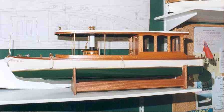

¿Ves apropiado este grupo para un barco como el de la foto que te adjunto? 115 cm peso aproximado 9kg. De motor piensas que irá bien o se quedará justo? que tal el modelo JUNIOR 40350? o será demasiado ya para ese barco?

No está nada claro si lo incluye o no y yo más bien pienso que no. pues no dice nada y los demás modelos no lo incluyen. Es verdad que dice que es apropiado para calderas hasta 150 ml, pero dice que si se usa en calderas mayores en 10-15 minutos se llena, no que no se puede usar. Por otro lado no es estrictamente necesario su uso, de hecho yo no se lo voy a poner al PILAT y según parece la normativa española no obliga a ponerlo. El problema si no lo pones creo que es que vas a echar aceite al lugar de navegación mezclado con el vapor de agua.
Y respecto al modelo que presentas me parece suficiente el MIDI y el Junior está indicado para barcos con desplazamiento hasta 20 Kg. Además con el Junior tendrías que comprar la caldera por separado. Aunque yo no tengo aún mucha experiencia, Xavier lo podrá decir mucho mejor suponiendo que tenga datos para opinar sobre este motor.

Para mover la lancha que propones, el equipo Midi puede funcionar, los pistones de 10 mm seguramente podán empujar con soltura siempre que navegues en aguas tranquilas y sin mucho viento. Si se tratara de otro tipo de embarcación con mas desplazamiento u obra muerta, o tipo remolcador, entonces hay que recurrir a la clásica máq. alternativa .
