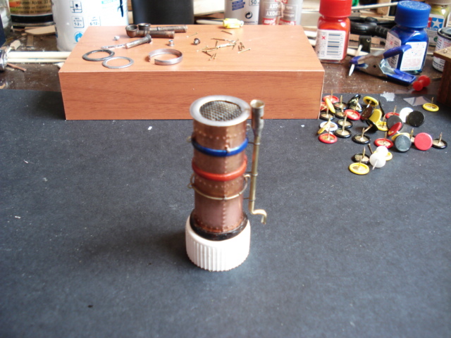

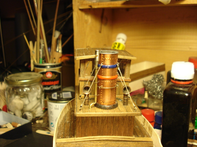

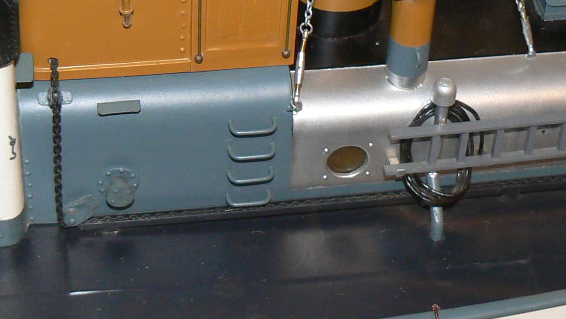

Chimenea completa
Y hasta me ha dado tiempo a terminar la chimenea
Marinero_de_agua_dulce
Mensajes: 1489

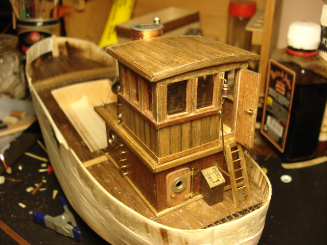

Y por ultimo colocar todo el conjunto ya montado en su sitio: chimenea montada , puerta de la cabina , barandilla de la cabina y cadena del timon, me queda resolver como colocar el tramo de cadena que va por la cubierta hasta el timón

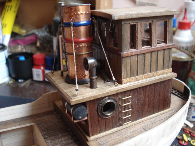

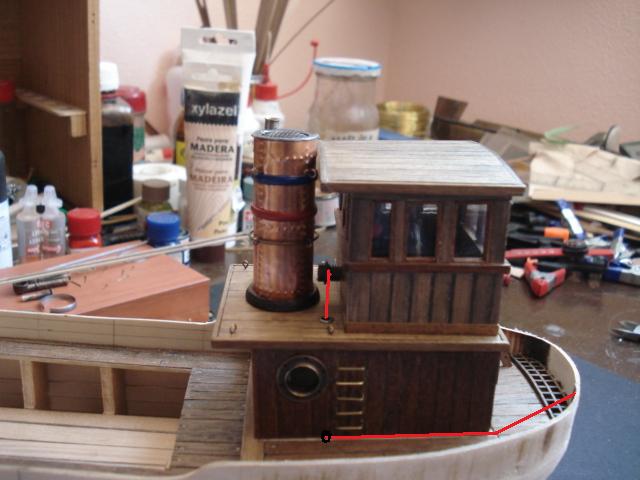

Pues casi casi,aunque en mi la lentitud es mi sello personal,el tono de las maderas es tan sencillo como variar el grano de lija y terminar con una de agua y por supuesto el "toque personal" de mi fiel grafito en polvo,tapaporos nitrocelulosico y no hay mas secreto,después del lijado....que todavia queda bastante, estoy dudando entre forrar con metal: cobre o latón pintados, o con madera, de ser esta ultima seria sapelli, marfim o alguna tropical de color similar.Aprovecho para colgar las ultimas fotos y preguntaros el como resolver el pase de la cadena del timón hasta el mismo,se admiten sugerencias, la idea que tengo es pasarlo dejando partes al aire hasta la popa y el enganche con el timón
Conjunto cabina terminado (excepto cadena timón)

Normalmente la cadena va por fuera de la cabina guiada por poleas. Al llegar a cubierta le puedes meter una u con un perfil metalico o de madera pintada y la llevas a popa donde se engancha en el cuadrante del timón

Admin escribió:Normalmente la cadena va por fuera de la cabina guiada por poleas. Al llegar a cubierta le puedes meter una u con un perfil metalico o de madera pintada y la llevas a popa donde se engancha en el cuadrante del timón
He visto que en otros modelos toda la cadena va practicamente al aire guiada por poleas,en mi caso :oops: se me fué la mano con el voladizo de la cabina de la caldera y tuve que meter parte en la misma cabina, creo que voy a sacarla lateralmente y guiarla hasta el timón,mas o menos asi,tampoco tengo muchas mas opciones

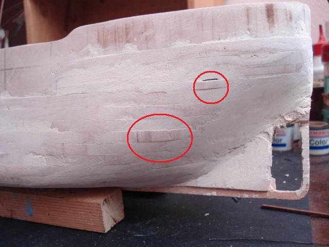

Lijado casco
En algunos sitios he tenido que lijar a modo y el forro de contrachapado se ha reducido bastante, es algunas zona tendré que reforozarlo con emplaste de cara a que tenga mas cuerpo a la hora de poner el segundo forro
