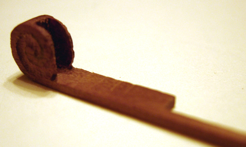

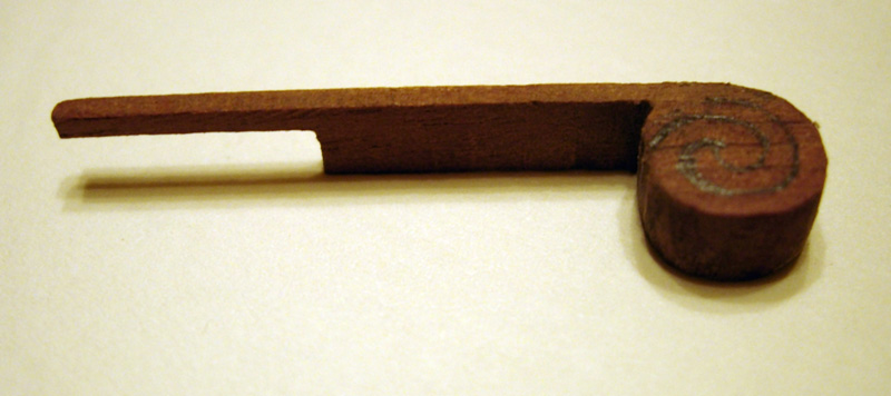

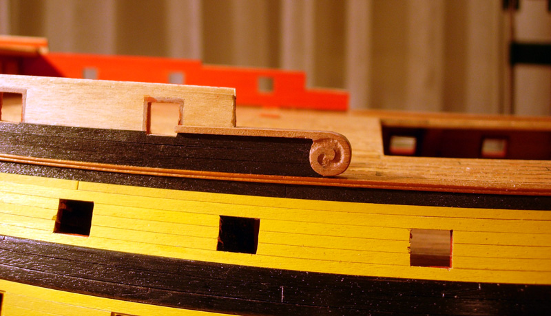

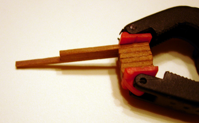

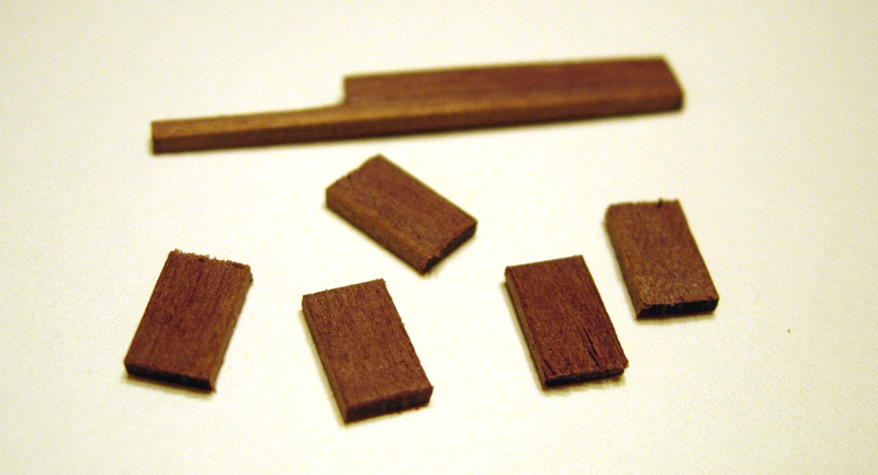

Prosigo con la decoración de las tapas de regala. Las he comenzado a construir con tablillas de 5 x 1,5 mm que se cortan y se ensamblan con cola como se muestra en las fotos.
MarioV
Mensajes: 551
Re: San Juan Nepomuceno, 1765-1805
Mensaje por MarioV »

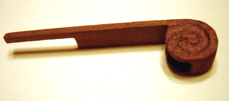

Después lijo las aristas y dibujo el perfil con un lápiz.
MarioV
Mensajes: 551
A continuación tallo el perfil con una fresa y el Dremel, y tallo por la parte interior un hueco que encajará en la amura.
MarioV
Mensajes: 551
Falta pulirlo, pintarlo, etc., pero os da una idea de cómo quedará.

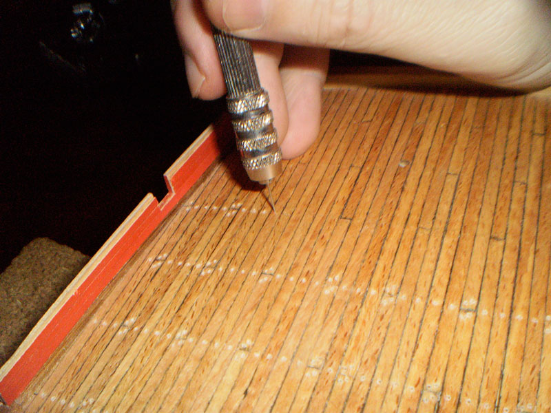

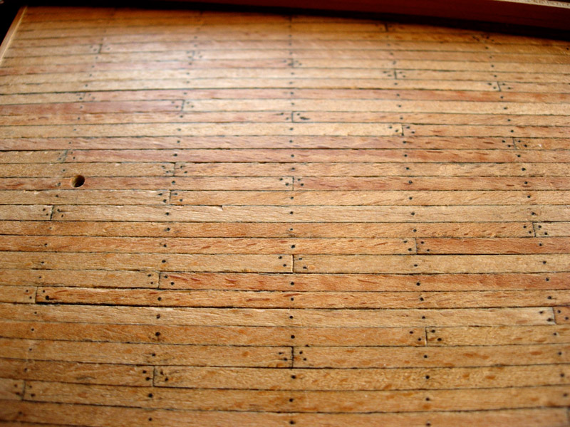

No quedé conforme con el resultado de la cubierta. La madera ha oscurecido con el tiempo y la veta no deja apreciar bien el claveteado. Por tanto, he vuelto a agujerear cada punto con un punzón y he simulado los clavos con cera oscura para maderas.

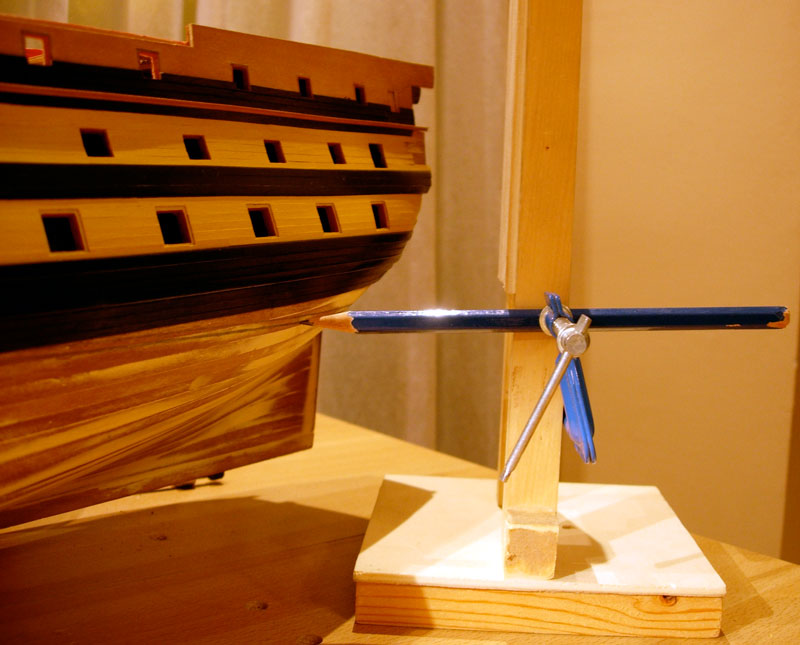

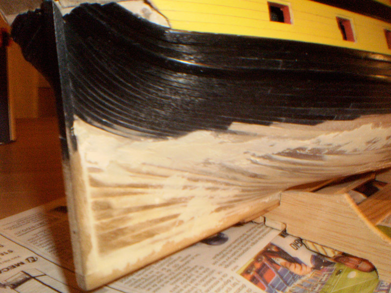

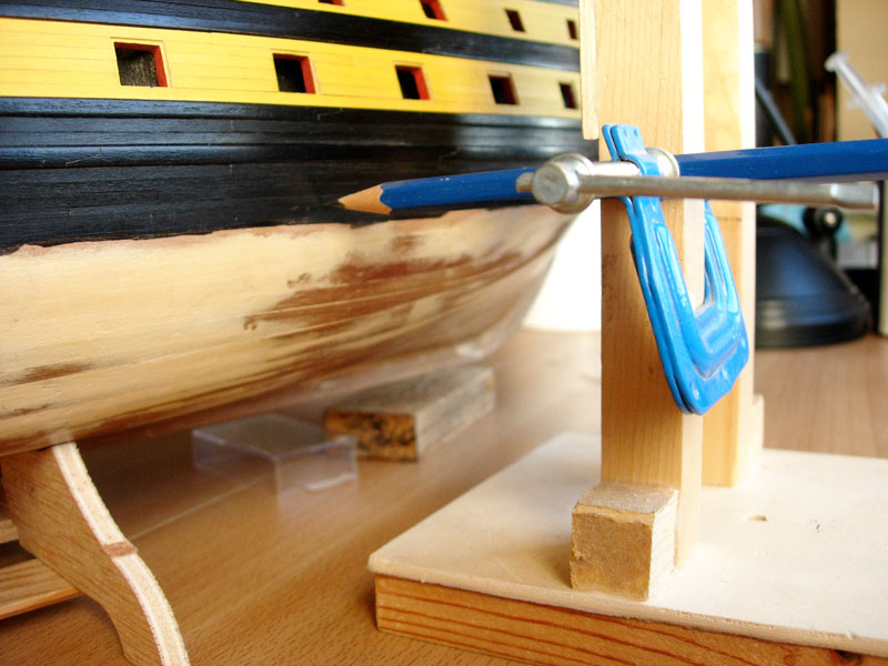

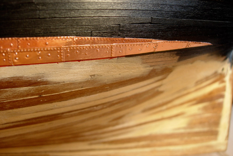

Comienzo con la preparación del casco para el forrado de cobre. Por debajo de las cintas inferiores añado unas tracas de doble forro, tintadas de negro con tinta china. Marco la línea de flotación con un lápiz sujeto a un soporte de madera. Después trazo otra línea paralela a la de flotación, situada aproximadamente 1 cm por debajo de ésta. Lijo estas tracas en bisel, de manera que el casco quede liso sin necesidad de llevar el segundo forro hasta la quilla. Una vez hecho esto, relleno las imperfecciones con Aguaplast, lijo, doy dos capas de tapaporos y aliso con lana de acero.
MarioV
Mensajes: 551

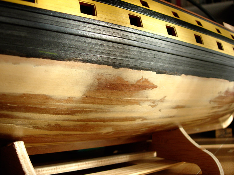

El casco queda listo para recibir las placas de cobre.

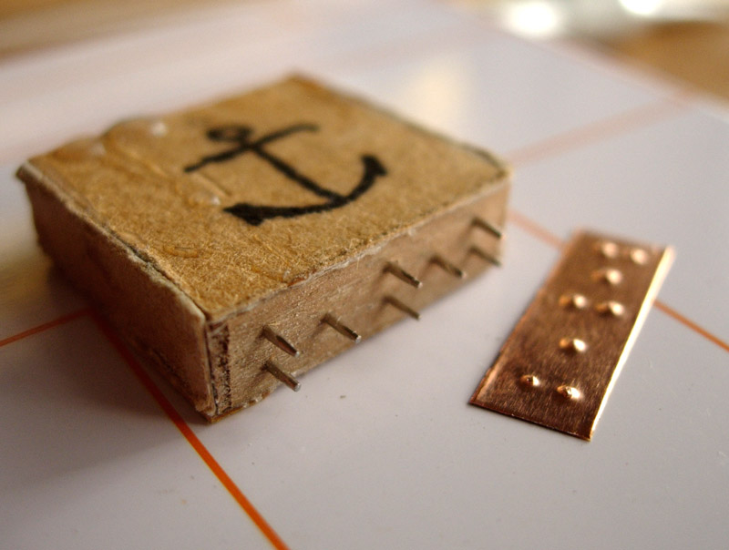

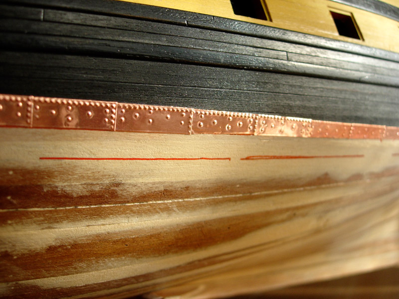

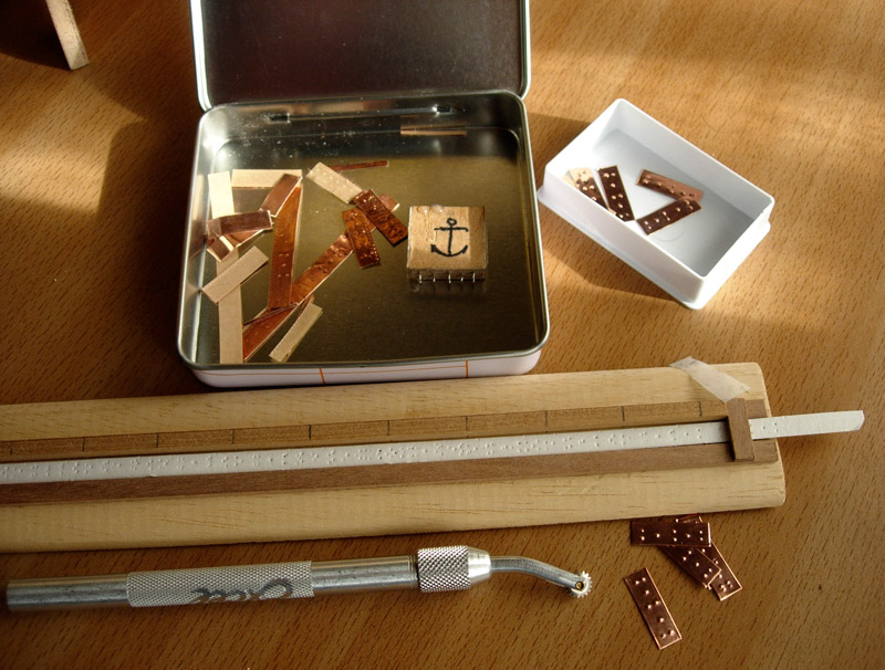

Para el forrado sigo básicamente las indicaciones de Bernard Frolich en su libro “El arte del modelismo naval” (Ediciones Ancre). Utilizo cinta de cobre autoadhesiva de 5,7 mm de ancho. Construí un troquel con 8 alfileres de acero clavados en una tablilla y fijados en un encofrado de paredes de cartulina gruesa relleno de resina epoxi de dos componentes. Las puntas las he limado para hacerlas romas y dejarlas todas a la misma altura. Para imitar los clavos del borde utilizo una pequeña rueda dentada. Corto las placas de cobre con una longitud de 18 mm para mantener la proporción aproximada de 3:1, aunque obviamente en proa y en popa hay que darles la forma requerida por la curvatura del casco.
MarioV
Mensajes: 551

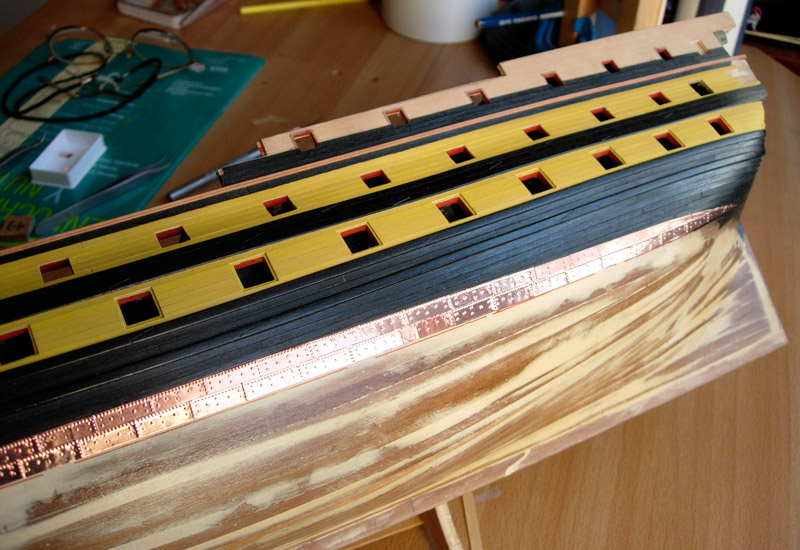

Comienzo a colocar las placas, desde la popa hacia la proa, y desde la línea de flotación hacia la quilla. Por tanto, el borde posterior de cada placa queda situado por encima de la placa colocada más hacia popa. Y el borde superior queda por encima de la placa que queda por arriba.
MarioV
Mensajes: 551
Esto llevará tiempo, así que os iré mostrando los progresos conforme vaya avanzando.
