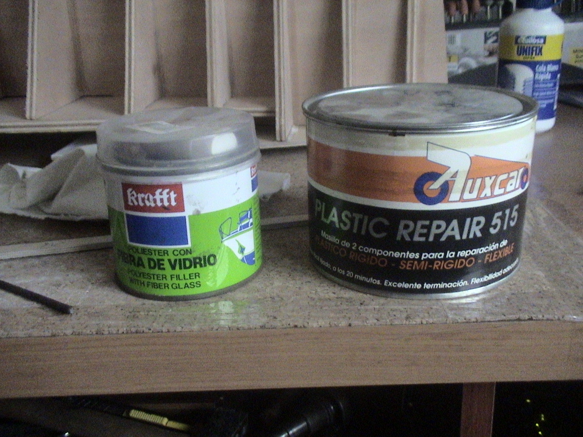

Mirar,esto es lo que tenemos en el taller, lo hemos gastado alguna vez pero para cosas muy pequeñas no para esto, darme vuestra opinion.
Guillermo
Mensajes: 1572
Ubicación: tarragona
Mensaje por Guillermo »
hola Edu,vas bien,tu construye el titanic nosotros lo iremos viendo repecto a la masillas de la foto la de la izquierda la conozco y personalmenta no me gusta es muy dura para lijar,esta misma marca tiene otra creo que es de poliester es más blanda para trabajar y tambien es de dos componentes.
saludos Guillermo :wink:
edcovi
Mensajes: 1185
Ubicación: ibi (Alicante)
Mensaje por edcovi »
Efectivamente giro,esa masilla la usamos cuando hay un desperfecto en algun cuadro electrico de estos de plastico, pero claro para el barco la verdad que se pone durisimo enseguida y se le hacen como astillas y la verdad yo creo que para esto no vale.Haria falta algo mas blando tipo plastilina, mas maleable.
El de la derecha no sabemos ni lo que es, parece masilla para los coches.

edcovi escribió:Mirar,esto es lo que tenemos en el taller, lo hemos gastado alguna vez pero para cosas muy pequeñas no para esto, darme vuestra opinion.
La masilla no refuerza el casco, es para que quede liso y con buen acabado.
La de Kraft que pones en la foto es de dos clases, con hilos cortados de fibra para agujeros grandes y la sin hilos para rellenos pequeños.Pero es masilla.
Para reforzar un casco con fibra de vidrio, tienes que ponerle fibra de vidrio con resina. Luego tienes que lijar mucho y dar en las irregularidades masilla de dos componentes y luego pintar.
La fibra de vidrio la hay de varias clases, mat y tejido. El mat es mas facil de poner aunque el tejido como tiene que ser fino tampoco es dificil y refuerza mas.
Joaquin
