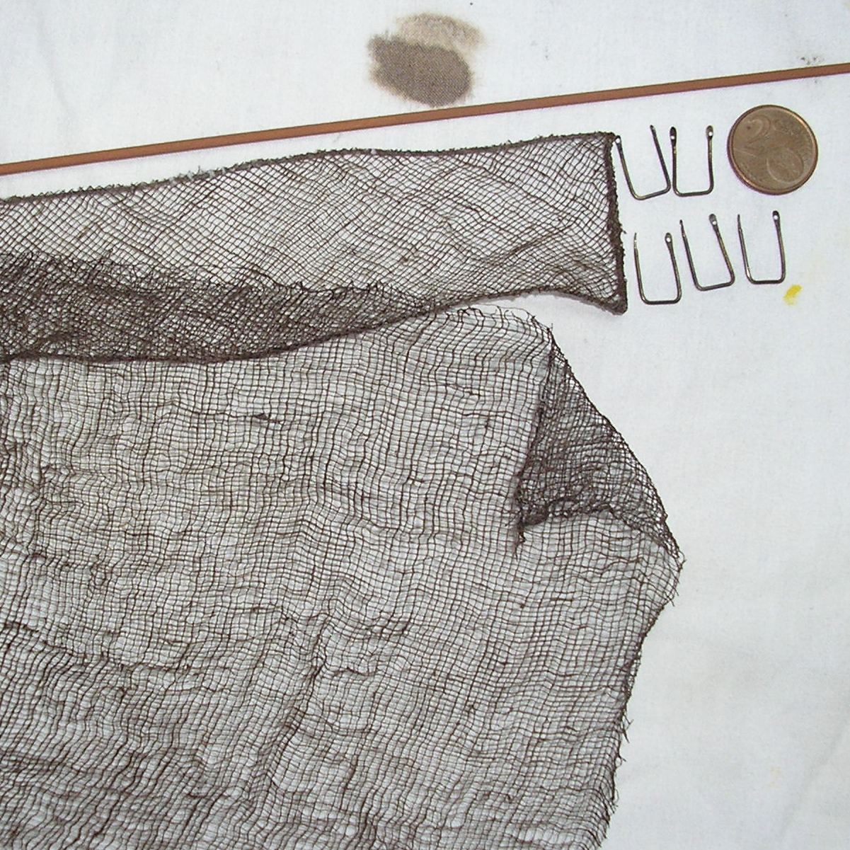

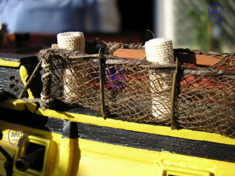

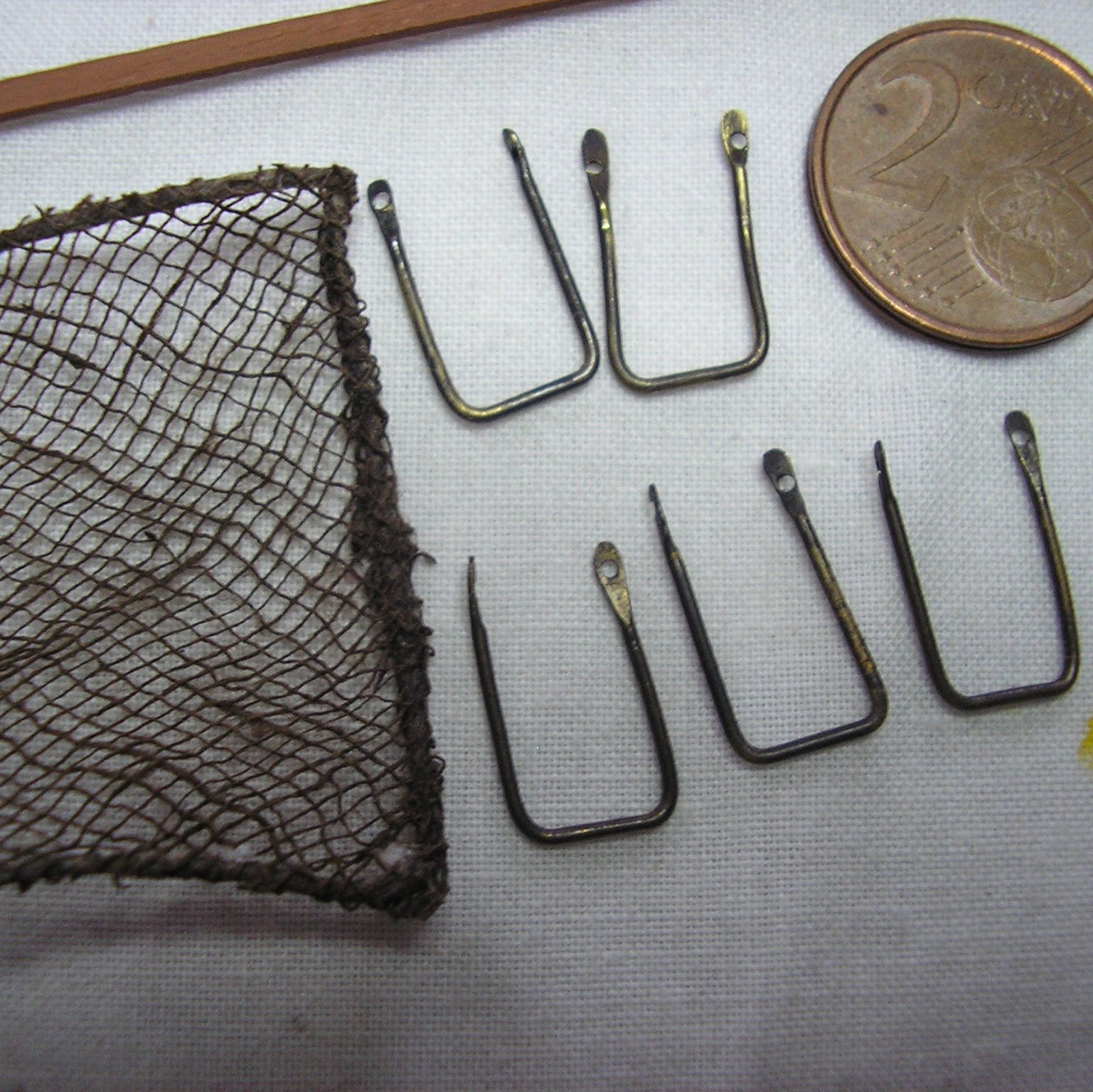

La red de la batayola la saco de las gasas sanitarias, en la farmacia podemos encontrar gasa de sanitaria de “16 x 25,8 C 17 H”, esta es blanca con lo que la tinto con nogalina. Saco y dibujo el desarrollo de la red, que será un rectángulo, encima coloca la gasa tintada de forma que quede los hilos a 45º grados de la base del rectángulo (FOTO DETALLE), y lo pegamos con celo para que no se mueva. Con un hilo marrón un poco más grueso lo unto con un poco de cola y lo coloco por encima de la red coincidiendo con las líneas del rectángulo. ¡Cuidado que no se pegue al papel! Una vez casi seco con un bisturí o cuter muy, muy afilado cortamos el sobrante de gasa pero con 1 o 1,5 mm de más, para enrollarlo sobre el hilo anterior, así nos sirve para fijar más la red y que no se nos deshilache (FOTO DETALLE) . Para el listón de madera pintamos en marrón una tira de 1 x 0,5 mm por el largo de la batayola.

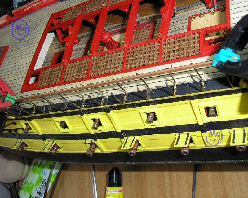

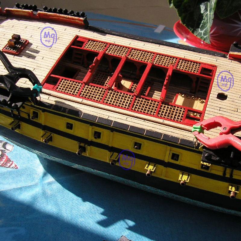

Naturalmente antes de hacer los candeleros hacemos las cuentas de cuantos necesitamos para cada zona, y señalamos donde irán colocadas. Con una lima de sección triangular hacemos una hendidura para que se asiente mejor el candelero.
Empiezo colocando los de la zona del combés los de los extremos.
Situamos el candelero y señalo el agujero del candelero con una broca, cada candelero debe de ir en el lugar en donde se ha señalado, pues el agujero no esta en todos en la misma posición.
Le pongo un poco de pegamento para metales con madera, yo uso uno de la casa Pattex, "Repair Extreme" y le coloco el clavo, si es muy grueso este lo sustituyo por un pequeño alambre, entre el pegamento y el alambre le dará seguridad al candelero, y dejamos que se seque bien antes de seguir.
Primero coloco los candeleros de los extremos, pego, clavo y espero a que seque bien.

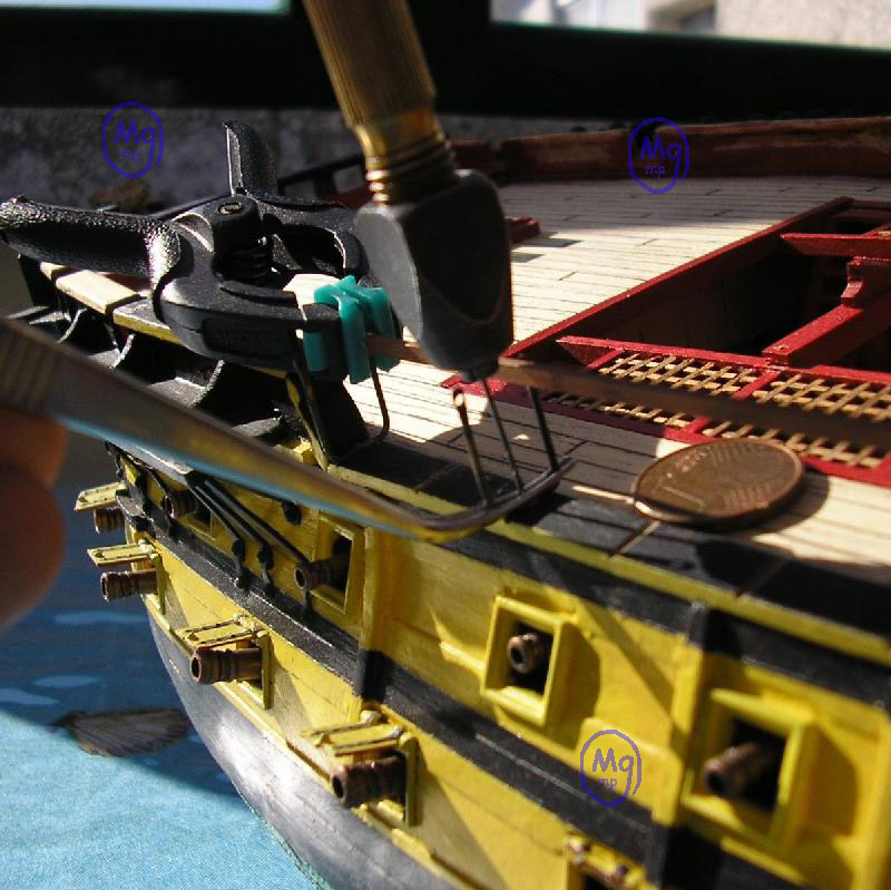

Una vez que se haya secado ponemos el listón de madera en su sitio, por la parte de adentro, lo sujetamos provisionalmente con unas pinzas.
El listón nos servirá de guía para situar el siguiente candelero EN LINEA con los otros, colocamos el candelero en su hendidura y nos aseguramos que este bien derecho antes de señalar con la broca.

El proceso es igual en todos, tanto en los del combés como en los del castillo y toldilla.
Yo, en mi SJNepo hice los taladros en la varilla de latón los hice con broca para metal de 0,5 mm que encontré por casualidad en una ferretería y para "clavarlos" en la regala utilicé le resto de cortar el exceso de "rabo" de los cancamos de 2 mm de Amati, que tiene 0,4 mm aprox de diámetro.

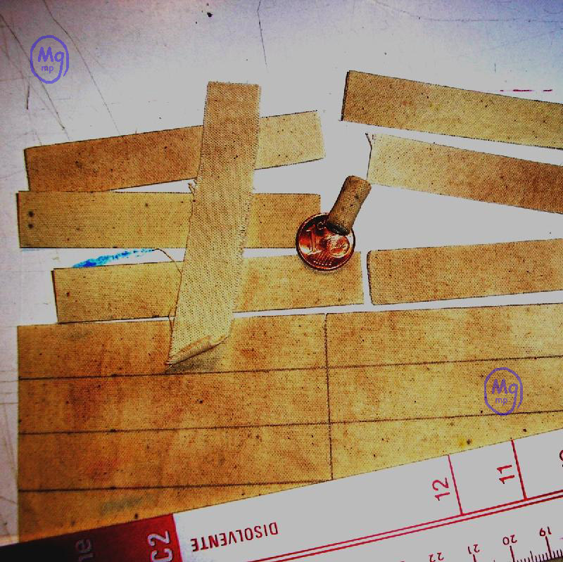

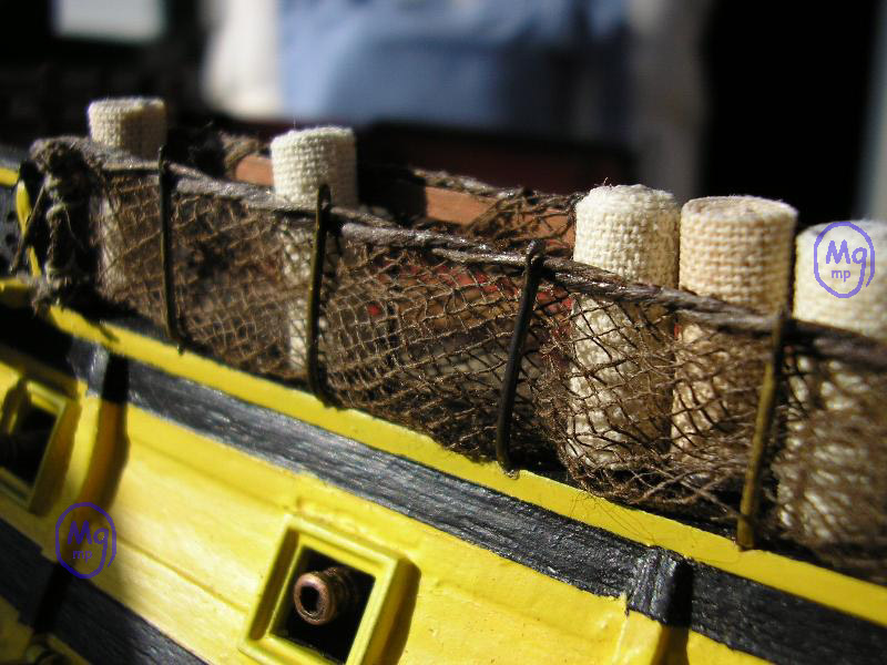

Los coy's los he hecho de la tela de algodón que suministra la caja de A.L. del SJNepo. Para darle color lo sumerjo en un cazo con varias bolsita de té rojo y con los restos del café molido. Tomo la altura y recorto una tira larga, le pongo en un extremo cola blanca y la enrollo por este lado hasta donde veo que ocupa todo el ancho del interior de la batayola, una vez que tengo la medida del royo corto la tira por donde termina el royo y lo deshago entero, de esta forma obtengo el largo que necesito para hacer el coy. Antes de pasar esta medida a la la tela hago una mezcla de cola y agua para dársela a la tela así cuando la corte por las medidas del coy desenrollado no se deshilachará. En la zona del castillo y la toldilla por ser de menor altura realmente se doblan por la mitad, pero como yo le pondré la lona embreada que lleva por encima lo que hago es otro "rollito" con esa altura. Calculamos los que necesitamos de uno y otro, a cortar y enrollar.

A la red le pegamos o metemos con cuidado entre las hebras la tablilla, esta ira pegada en el candelero interior de la batayola, por la parte de adentro. En la otra banda de la red la "cosemos", con hilo crudo, al borde de la red pasando por los agujeros de los candeleros de la parte de afuera. Podemos partir de la parte baja del candelero interior cruzando al agujero del otro candelero de la misma batayola, de esta forma cruzamos un cabo por delante de los coy´s para que no se salgan por ese lado.
O amarrándolo a un cancamo que colocas para ese cometido
