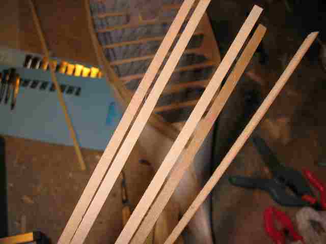

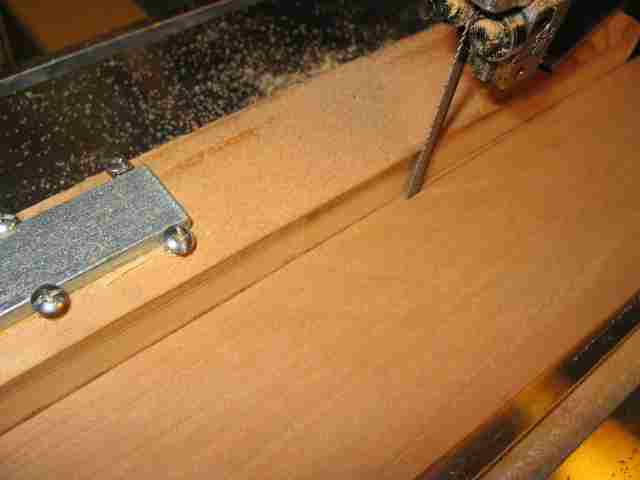

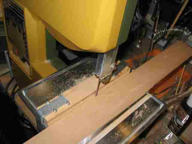

Para ir adelantando trabajo y variar, voy sacando los listoncillos con los que forraré la cubierta.
Es peral y utilizo unos tablones que tengo (muchísimas gracias Ricard, ya te dije que los utilizaría). Los saco con sierra de cinta, la proxxon que ya conoceis del husar...como mantequilla.

Mensaje por Guillermo »
de que medida son??????me refiero a los listones,no son un poco anchos sr Ramón o me lo parece a mi, quiza me engañe la foto

a mi me impresiona la velocidad de opturacion de la maquinita de fotos, deja paralizada la hoja de la sierra :lol:

rcolmillo escribió:a mi me impresiona la velocidad de opturacion de la maquinita de fotos, deja paralizada la hoja de la sierra :lol:
El flash de las cámaras funciona a tal velocidad que 'congelan' casi cualquier cosa.
Para hacer la foto paro la cinta.....

giro escribió:de que medida son??????me refiero a los listones,no son un poco anchos sr Ramón o me lo parece a mi, quiza me engañe la foto
saludos Guillermo :wink:
son de 5mm por 1 mm.

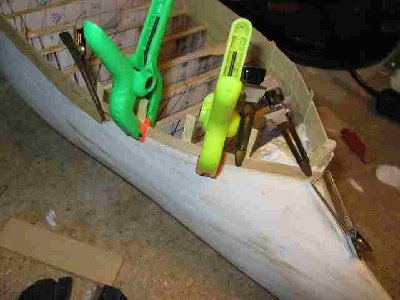

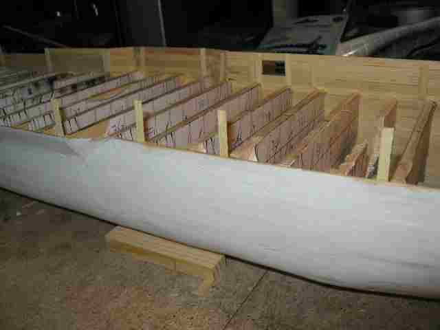

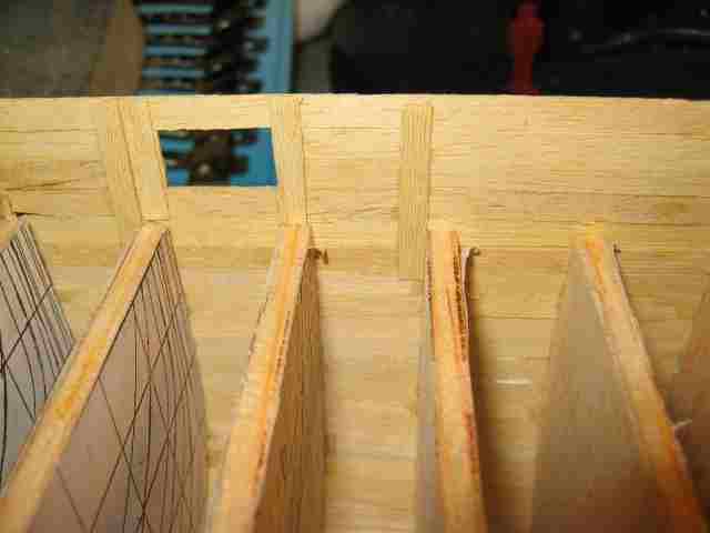

Estoy empezando a colocar las empavesadas (o bordas, o amuras, o barandillas para que todo el mundo lo entienda). He observado que sobre todo para los de los kits esto suele ser un gólgota, yo lo hago por este método que me parece sencillisimo: cuando se tiene ya el casco se colocan unos falsos barraganetes de madera muy fina (los listones de 0.5 que sirven para segundo forro habitualmente) en este caso del maravilloso ramín, de la medida oportuna, es decir lo que vayan a subir las empavesadas sobre el nivel de cubierta (ojo que luego habrá que añadir la tapa de regala), una vez que estos falsos barraganetes estén firmes (con secador eso tarda unos veinte segundos) se continua forrando el casco hacia arriba

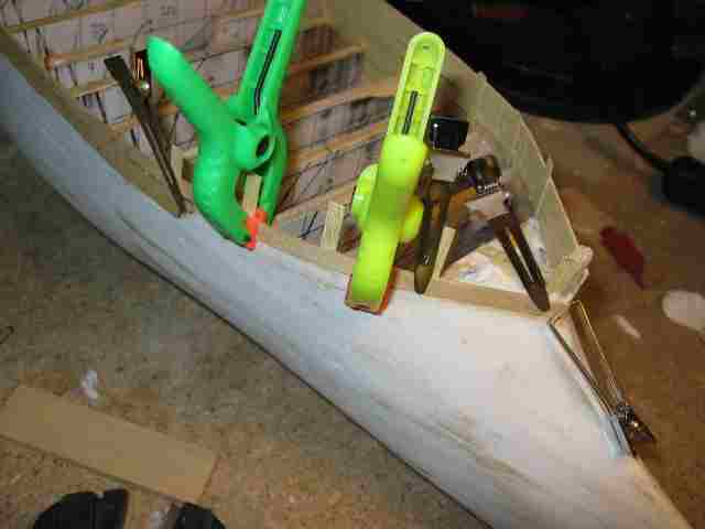

otra

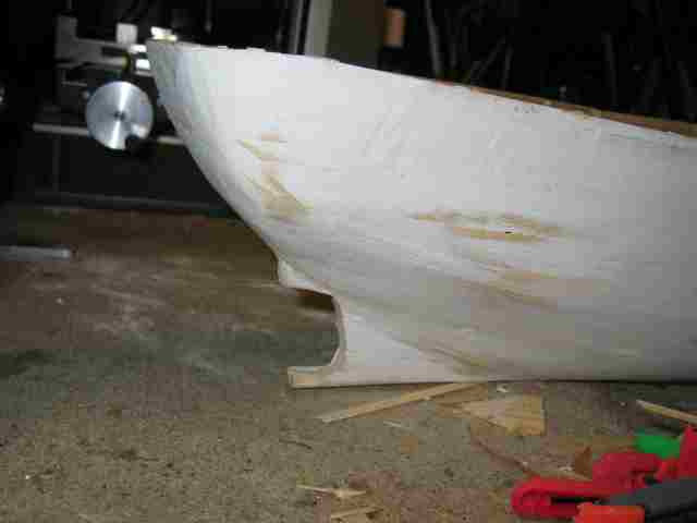

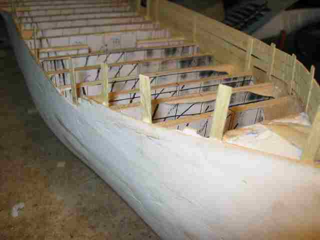

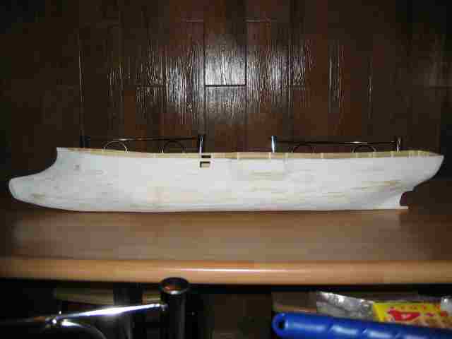

Las empavesadas ya están colocadas aunque faltan sus refuerzos y enmasillado interior.
Tambien termino el enmasillado "basto". Ya se aprecia bien la forma del casco.

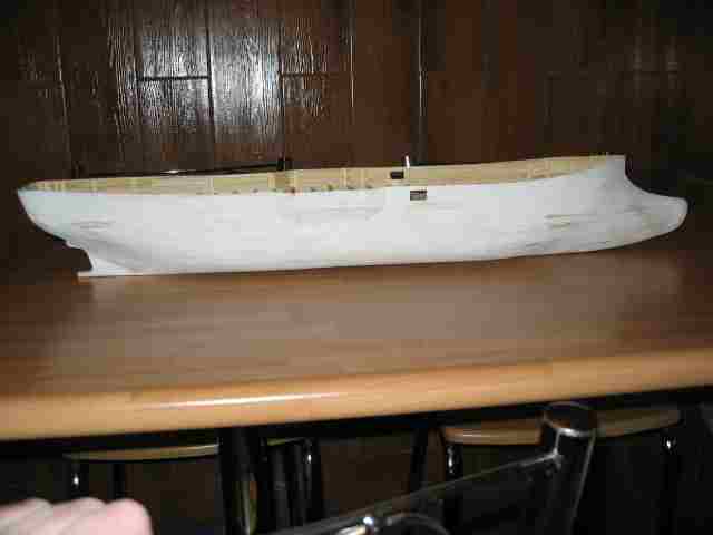

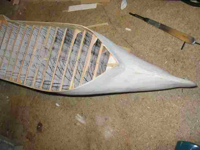

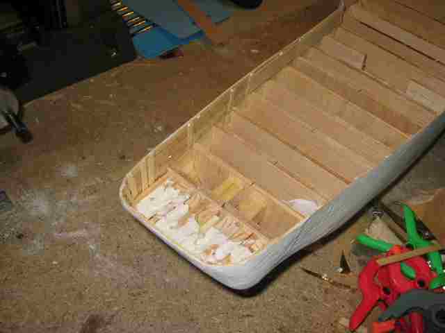

Algún otro detalle.
El proyecto cumple hoy un mes. El MD A está como lo veis, el MD B tan solo tiene las cuadernas cortadas sin montar aún.
No me atrevo a señalar una fecha de terminación pues son barcos muy peculiares, tal vez unos 18 meses para los dos, con la vista de terminar el MD A despues del verano.

ramón el sistema de levantar las regalas con la chapa de 0.6mm puede que sea efectivo si el forro que pones es muy delgado, pero como pongas tracas de dos o tres milimetros no creo que aguante en las curvas pronunciadas y solo vale si la regala sigue la línea del casco, pero no en el caso de que la regala tenga forma distinta.

Admin escribió:ramón el sistema de levantar las regalas con la chapa de 0.6mm puede que sea efectivo si el forro que pones es muy delgado, pero como pongas tracas de dos o tres milimetros no creo que aguante en las curvas pronunciadas y solo vale si la regala sigue la línea del casco, pero no en el caso de que la regala tenga forma distinta.
Joaquin
Si, las tracas son de 1 mm, si fueran mas gordas la cosa cambiaría, pero creo (solo creo) que podría "adaptarse" reforzando el sistema (tal vez con 1 mm) de todas formas he observado que, curiosamente, el conjunto queda increiblemente sólido y adquiere firmeza exponencialmente a medida que se van agregando elementos. Con respecto a las formas creo que te refieres a los casos en que las regalas se "abren" hacia fuera o se "cierran" hacia dentro, en este caso lo que hago es darle forma a a la chapa curvándola hacia un lado otro. Es curioso pero se controla bastante bien el proceso.
No estoy seguro que este sea el sistema mejor, pero yo me apaño bastante bien y no se suele hablar mucho de él. Recomiendo probarlo pues creo que tiene posibilidades.
