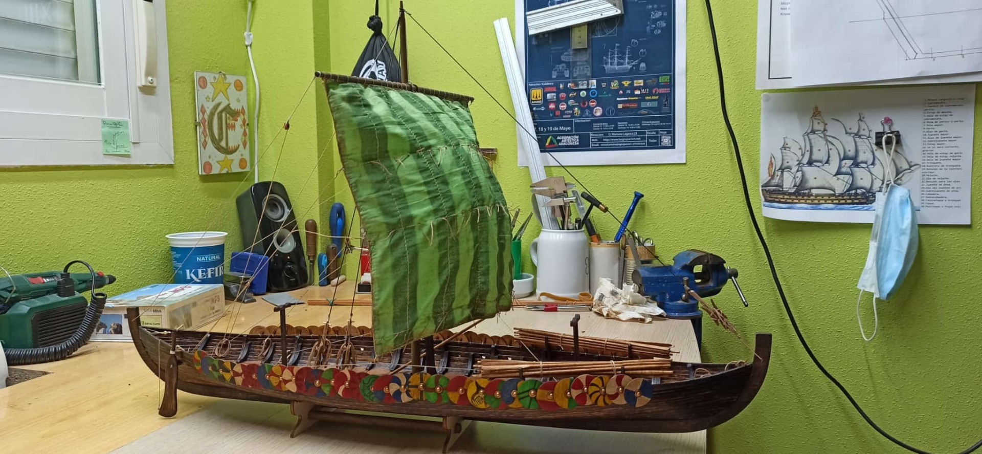

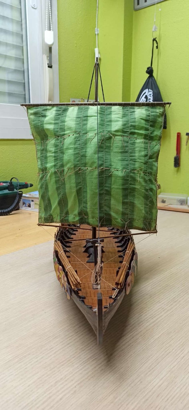

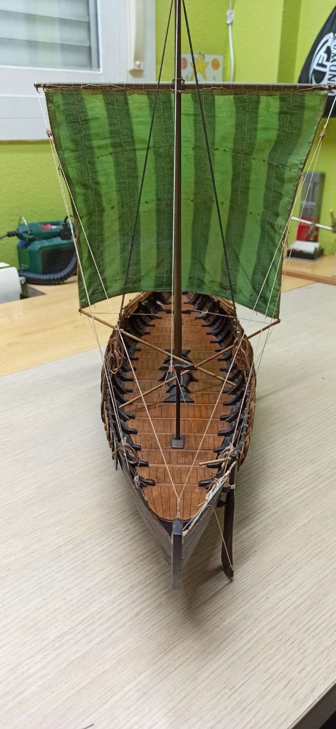

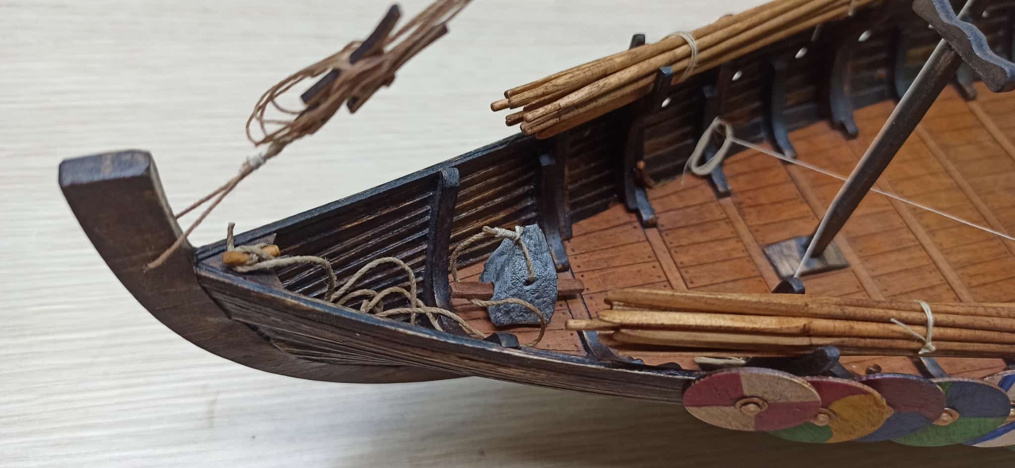

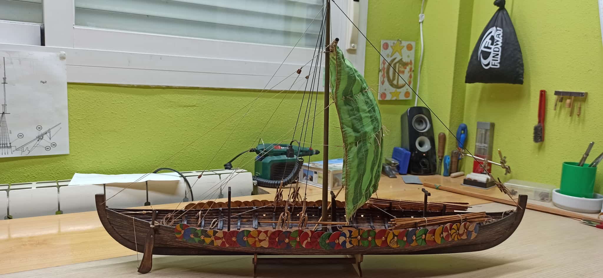

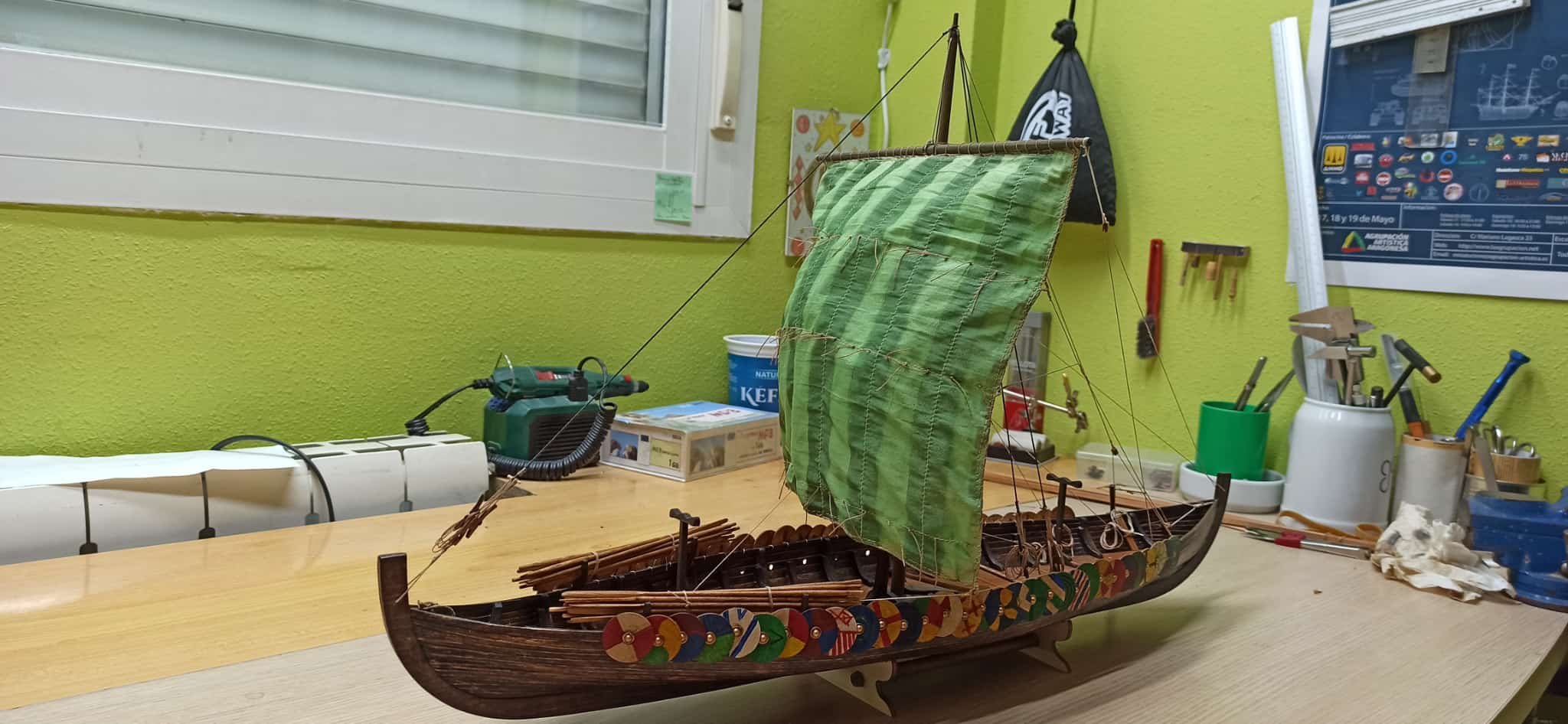

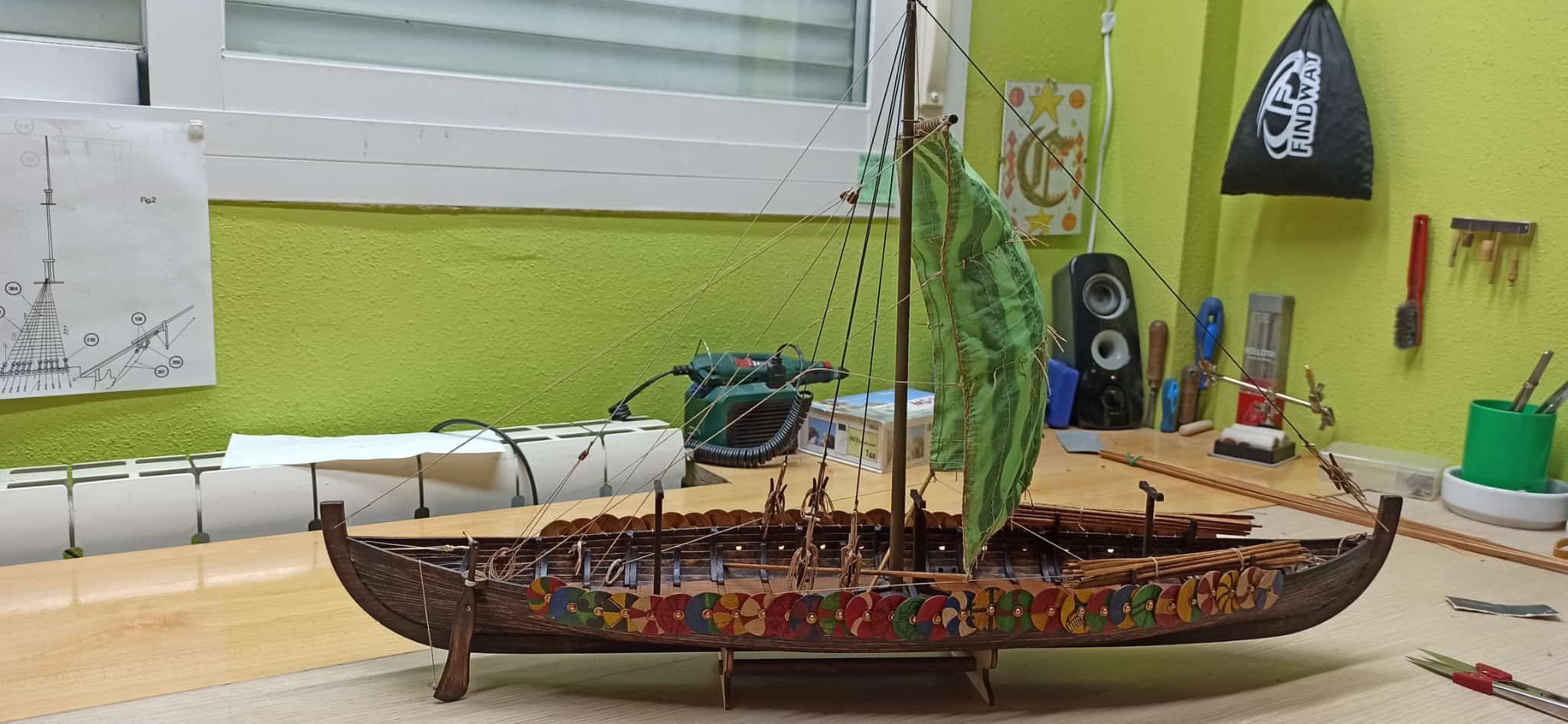

Bueno doy por terminado este kit, que tanto quebradero de cabeza y mal rollo me produjo con el sistema a tingladillo o "clinker" en la zona de proa y popa, por eso estuvo un tiempo parado, quedaba poco, pero. Tampoco me he matado mucho en construirlo, era un pasatiempos y un medio de relax ( menos mal
) de parón del Nepo, y se convirtió en algo más, de todo se aprende. Os dejo unas fotos y quedo a disposición de posibles dudas en su construcción. Un saludo a tod@s y virutas!!...

Re: Gokstad de Daniel Dusek (Terminado)
Hola Cris.
Me gusta mucho como trabajas y este "drakkar" o "lángskip" es prueba de ello...
Pero hay cosas que podrías cambiar y dejarlo "niquelado"
Los escudos.
Me temo que tienes escudos par decorar al menos otro como éste (cuento hasta 62)
A lo mejor es correcto lo que pones, pero lo dudo bastante.
Así a simple vista, creo que sería una tripulación excesiva para el tamaño del barco y comprometería la seguridad en mar movido.
Por otra parte, en caso de abordaje sería un follón el retirarlos rápìdamente para la lucha, al estar solapados, habría que sacar número para ello, como en la pescadería de Mercadona.
Lo mismo te has guiado por esto
La embarcación contaba con el casco trincado y para su realización se utilizaban tablas que se sobreponían unas sobre otras unificadas entre sí, rellenando posibles huecos con musgo impregnado con brea. El barco no contaba con una cubierta, estando su interior repleto de bancos que podían albergar alrededor de 30 parejas de remadores-guerreros cuyos escudos eran posicionados en la parte exterior del costado de la barca.
No lo sé, pero me rechina un poco tanto apelotonamiento defensivo.
El color de la vela tampoco pega, casi hace juego con la mascarilla del fondo (color marrón del barco, con verde pálido de la vela).
A mí me inquieta que estas "obras de arte" (lo son, si están bien hechas como el tuyo) no queden armónicamente bellas (que cursi me he levantado hoy!)
He visto como arreglaste la proa del jabeque y te animo que que hagas lo mismo con éste para que quede bonito.
Lo que yo haría
Calcularía la tripulación lógica para el tamaño del barco en función de su eslora y capacidad
Pondría un número de escudos acorde, incluso con dos más de repuesto por borda.
Desmontaría la vela y con cuidado la sumergería en un decolorante no agresivo, o bien le daría una mano de aguarrás con pintura BLANCA muy diluida
Casi todas las velas, con el viento salino y la humedad, en combinación con el sol, se acaban quedando de un color blanco sucio
Los tangones y los rizos, también me dejan un poco perplejo.
Como siempre que doy un consejo que no me piden, considero imprescindible probar primero fuera del barco, no sea que luego, si te cargas el barco, me persigas con tu bicicleta por montañas lejanas.
@Llaut Mallorquin Buenos dias, muchas gracias por lso cumplidos, y por las criticas constructivas, que siempre son bien recibidas, pues lo que por lo menos yo quiero es seguir aprendiendo. Vamos por partes y voy comentando.
Los escudos, pues la verdad es que tampoco entiendo por que semejante cantidad, se supone que es un barco funerario, pero de el solo se encontró parte del casco, y en el museo solo esta reconstruido, con lo que se desconoce el nº de escudos, pero sería un guerrero, remero por cada remo, osea que sobran casi la mitad, efectivamente. Como será para regalar, preguntaré en su día como les gusta, ya sabes, para gustos colores. Tampoco deberían ir navegando, digo yo...tampoco soy tan freakee de que sea todo lo más real posible. Deberia hacer los bancos y algún detalle más, pero en serio, acabé tan ...
de este kit, que...
El color de la vela, ya me lo dijo Leopoldo!!
que el verde se supone que da mala suerte a los navegantes, yo como soy de tierra dentro en eso ni me fijé ni lo sabía,
creo recordar que vi una similar en verde y me gusto, y para que te voy a engañar, sinceramente es que ni soy colchonero ni atlético, y me dan mala grima
( esto es coña
Que debería haberla hecho un lavado aún en verde para darle un toque de viejo, totalmente cierto. Los rizos, debería haberlos colocado todos mirando para abajo, también cierto. Tangones...
me imagino te refieres a las perchas de la parte baja de la vela no? pues colocados en su sitio, no me gustaba nada como quedaba la susosicha, y queria acabar de una vez con el dichoso Gokstad, que más que relajarme me estreso en medida.
De nuevo gracias por tus comentarios, y no te digo ni si, ni no...ya veremos
Un saludo y virutas
Al margen de los temas comentados, el aspecto general me gusta. Se ve muy apañao y bonito.
Eso si, lo de la vela verde no me acaba de encajar, pero en cualquier caso, un trabajo muy bueno (como de costumbre) y otro modelo a "la saca".
Si es para regalar seguro que el obsequiado estará más que contento.

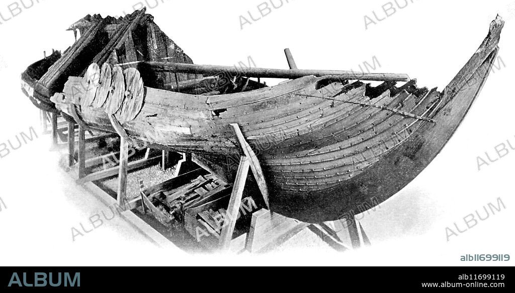

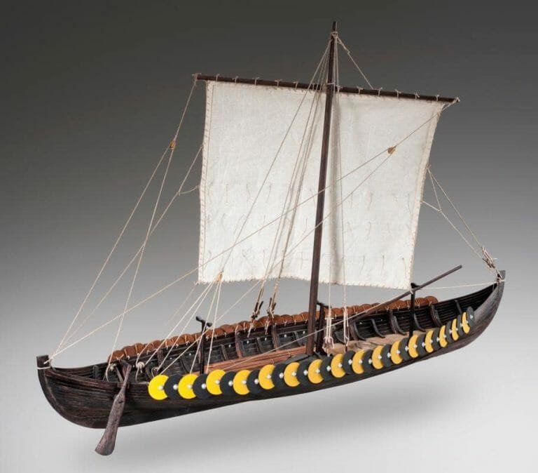

Investigando algo, pro que juraría que vi la vela en verde, y me gusto por ser diferente a la del Atletí, he encontrado esto, es uan foto del casco que se encontró, osea los restos reales, mirar los escudos, están solapados, quizás por eso el kit pone tantos y tan juntos.
" En 1880, un granjero de Gokstad (Noruega) buscaba un tesoro y excavó en lo que entonces se conocía como el «montículo del rey». Encontró los restos de un barco vikingo completo (en la foto). En el interior había los huesos de un hombre (quizás un rey vikingo) junto con herramientas, armas, comida, ropa, muebles, un tablero de juego, seda de China y los restos de caballos, perros y un pavo real. Esta fotografía del barco de Gokstad data de principios del siglo XX."
- Foto de los restos reales...
- album_alb11699119.jpg (131.39 KiB) Visto 3445 veces
- Este es el Kit propuesto...
- Viking-Gokstad-Duske-Ship-Kits-1-35-Detail-1-min-1-768x674.jpg (55.41 KiB) Visto 3445 veces

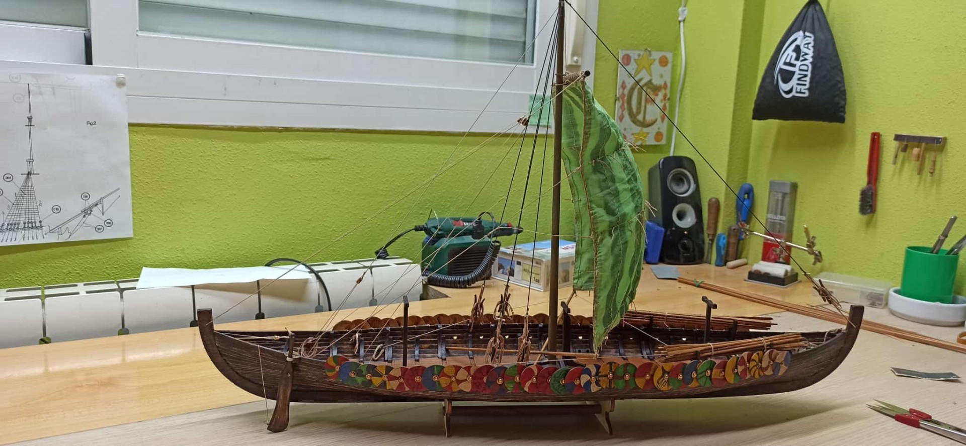

Re: Nave Vikinga Gokstad
Hola Leo, simplemente es por saber más, no se a que dos obenquillos te refieres, a mitad de palo no hay nadaLeopoldofran escribió: Jue May 16, 2024 11:26 pm Lo más chirriante de tu aparejo son dos obenquillos a mitad del palo, no los he visto ni en el Harald que es el más grande.
Para izar y arriar habría que soltarlos y aún así tropezarían con el anillo que sujeta la verga al palo (la raca)
- desde la parte alta del mástil hasta su encastre en cubierta, no hay nada, la raca no tiene ningún impedimento entre medias.
- Gokstad (2).jpg (92.41 KiB) Visto 3434 veces
Perdona Cristóbal, no recuerdo de dónde saqué lo de los obenquillos, debo estar chiflado
Bueno...yo tengo duendes en el astillero, me desaparecen cosas por arte de magia...Leopoldofran escribió: Jue Nov 28, 2024 10:42 pm Perdona Cristóbal, no recuerdo de dónde saqué lo de los obenquillos, debo estar chiflado
