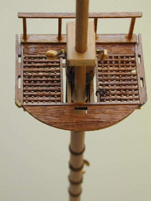

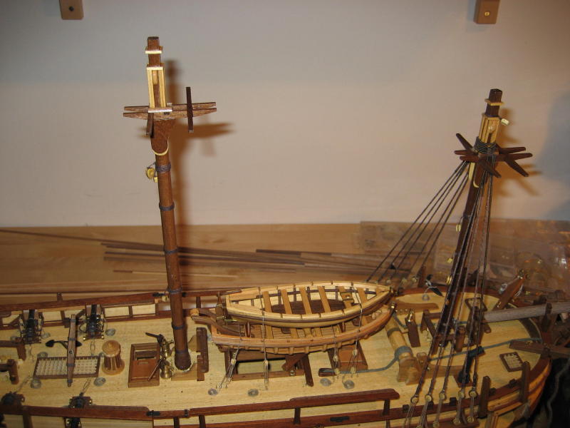

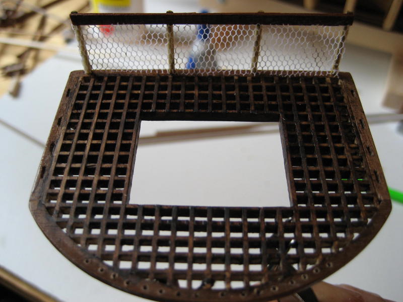

Hay una cosa de esta magnifica arboladura que estás haciendo, que le doy vueltas (no solo con tu modelo sino con otros que he visto iguales) y no acabo de quedarme agusto. Te lo digo con toda prevención porque no soy bountyólogo... se trata de la cofa. La cofa que pones está enteramente constituida por un enjaretado tallado, eso no me parece realista, es decir puede ser que todo el suelo de la cofa fuera de enjaretados pero dichos enjaretados encajarían en unos marcos o en una estructura.
Estoy totalmente deacuerdo y también le doy vueltas a la cofa que no me acaba de convencer , lo que he visto de internet en muchos modelistas de bountys es así de esta forma pero....... sigo sin estar totalmente convencido , he intentado encontrar alguna foto de la Bounty real pero no he visto ninguna de la cofa.....si alguien tiene esa foto se lo agradecería :wink: :wink:
pongo una foto de una cofa de bounty que he visto para ver si la idea sería algo así.
gracias igualador :lol:

bueno tampoco hay que poner tantos.. tantos.. cancamos porsia , pues ademas que a veces se amarran a los palos con cuerdas, o atraviezan un orificio ..sobre todo esos que se utilizaban provisionalmente, ahora estos otros que si son fijos y vistos es bueno que vayan ya instalados antes de sembrar los mastiles. Es cosa de ir viendo bien los planos de jarcias e irse plantendo la posibilidad de su ejecucion a mano alzada en la arboladura a veces tenemos la suerte de poder taladrar e instalar un cancamo o un cuadernal olvidado en un rincon, hay que ver un poco mas alla lo que vamos a poner y como lo vamos a realizar..todo toma su tiempo.

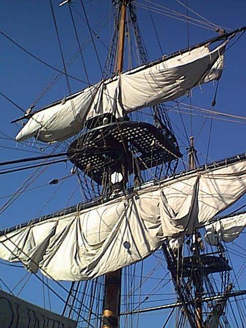

mira este link es de la replica
http://membres.lycos.fr/hmsbounty/engli ... liques.htm

como ves la cofa es igual a la que tu hicistes, vista por debajo se ve la cruceta que la soporta como si estuviera enmarcada...lo que sucede es el color palido que canta muchisimo...
edito:
revisando bien y de acuerdo con Ramon..podrias colocarle unos listoncitos muy finos como de 05 de espesor y un milimetro a 1.5 de ancho en madera que contraste obscura de una forma para que se vea asi, logico tendras que tapar las hileras de huequitos correspondiente y tendras que hacerlo por toda la periferia tambien para que quede bien hecho

vaya , vaya.... pues sí que es igualita , muchas gracias Rubend. ( no sé porqué no me deja entrar en el link)
ahora entiendo lo que quería decir el sr. ramón , me parece buena idea la pondré en marcha.
quizás también pueda oscurecer el enrajetado con algún barniz tintado y darle mejor aspecto.

tintura para madera, si ya esta barnizada igual tintura y encima barniz, el barniz tintado no es bueno por que al acumularse en las orillas y rincones toma un color mas obscuro que al centro igual los grumos se veren granosos.. olvidate de los barnices tintados...je
pakkus
Mensajes: 755
Mensaje por pakkus »
He dejado la cofa para más adelante ya que todavía no la tengo que poner , de todas formas he comprado tinte de madera para oscurecerla.

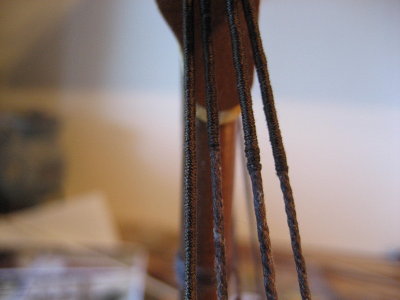

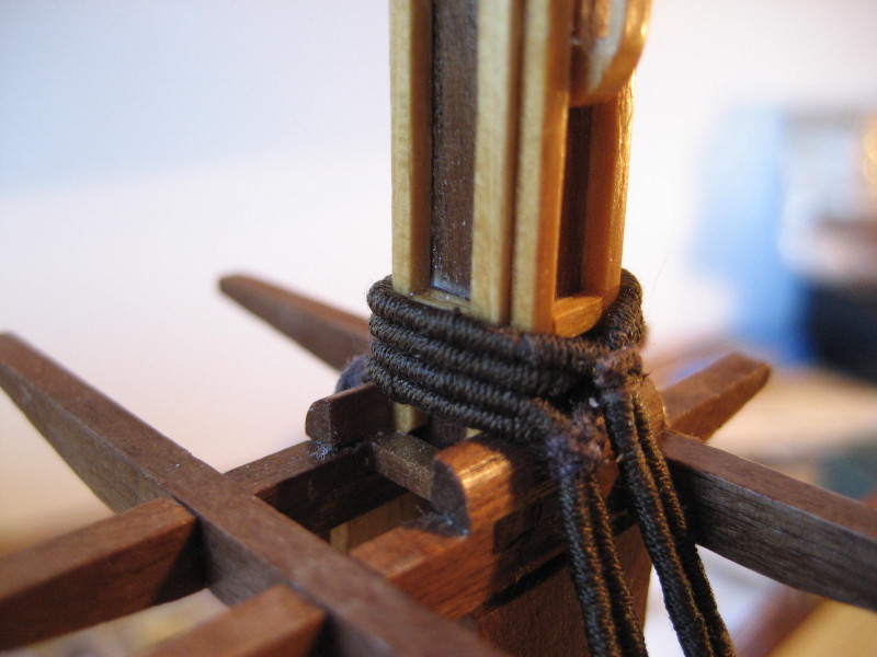

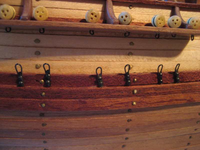

De momento he terminado los cadenotes del trinquete debidamente pavonados , para seguir con los ovenques segun Petersson.
El primer ovenque va aforrado ( sistema de Ramón) completamente y el resto sólo en la encapilladura.
Para aforrar he usado hilo de color tirando a marrón para que destaque más , previamente le he dado una pasada por la cera negra a todos los cabos.
El proceso es fácil pero laborioso, por tanto lento. En vivo es bastante vistoso y además pratico para próximos navios.
Estoy disfrutando pues como nunca lo había hecho así me está enganchando.... :lol:
Pongo unas fotos.

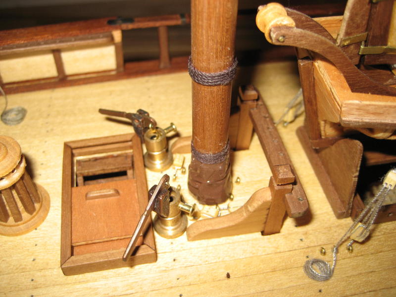

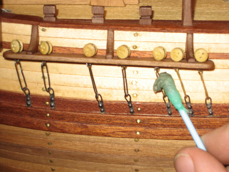

coloco el eslabón intermedio y pavono
quedan colocados en su correcta posición y pavonados
para colocar en angulo correcto el último eslabón del cadenote uso un cabo desde las almohadas de la cofa.

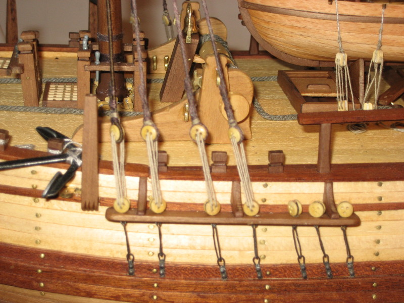

Ya se que no quité los clavos del forro del casco , ya está hecho . El el próximo los retiraré.
resto ovenques solo aforrados en su encapilladura
voy alternando de babor a estribor en su colocación.

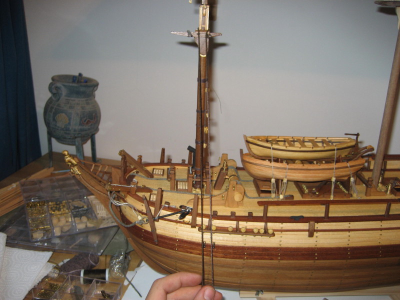

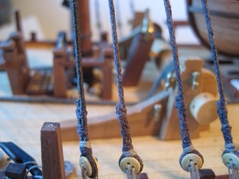

comienzo con la primera vigota , el ovenque completamente aforrado.

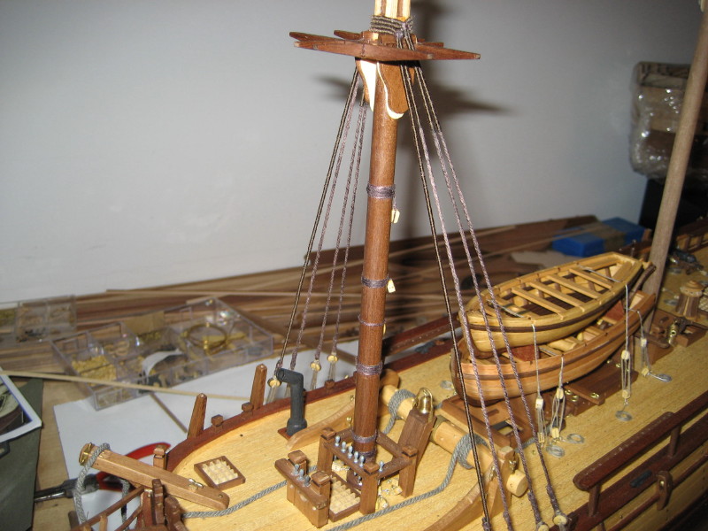

más fotos
otra vista
otra vista

Estimado Pakkus, espero no hayas realizado las modificaciones al enjaretado de la cofa, ..pues como tu la habias planteado es la forma correcta e identica a la replica real del bounty, tal como te puse la foto del link que no pudiste entrar. como bien se ve esa era la impresion de Ramon vista desde la cubierta por la cruceta que la sostiene..de paso te informo tengo la documentacion correcta de todo el barco completo y de sus jarcias con ilustraciones y mas minimos detalles y la pongo a tu entera disposicion para cuando quieras. te he enviado un Mensaje Privado..

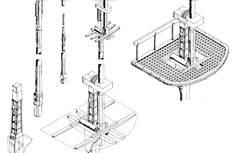

aqui algo de la documentacion

chicote vigotas
Gracias Ruben , he recibido la documentación y es muy completa. La cofa no la he cambiado pues la dejé para más adelante ya que no toca poner todavía , si que la he oscurecido con tinte de madera y me gusta más así aunque ya la tenía barnizada y he tenido que lijar así como he podido. Efectivamente el enjaretado es como indicas en tu ilustración.

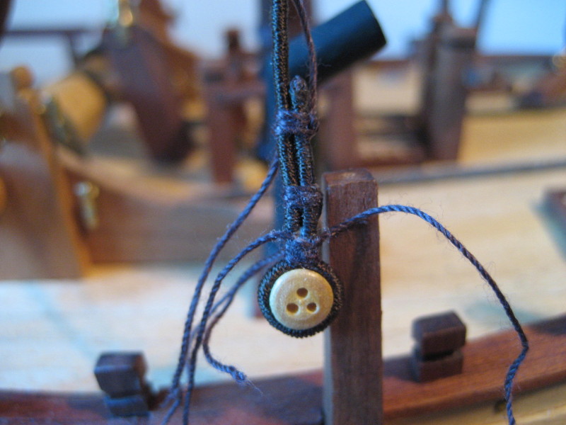

Pakkus creo que el chicote de las vigotas lo has colocado al revés. El chicote final debe quedar a la derecha en las vigotas de estribor, es decir a proa y a la izquierda, a popa, en las de babor.
En la colocación del chicote de las vigotas seguramente tienes razón , en los planos únicamente veo el lado de estribor por lo que las coloqué mirando a proa y por deducción supuse que las de babor deberían ir también mirando a proa , ahora me indicas que no , antes de tener que modificarlo me lo puedes confirmar nuevamente , todo el mundo piensa que es así?? me da mucha pereza tener que cambiarlo pero si está mal lo cambiaré.

cofa oscurecida , en vivo y puesta quede mucho mejor y más realista que antes.

Yo, pakkus, no se que decirte no he encontrado una información definitiva sobre el tema, pero si que te digo una cosa, eso es papel de fumar extremo y ultra fino, yo personalmente si fuera por ese solo detalle no lo desarmaría....
ramon
Mensajes: 4627
Mensaje por ramon »
Te lo he estado mirando y, en efecto, lo he encontrado. Viene en el Lever. Este chicote queda a un lado u otro dependiendo de... ¡¡ Las vueltas del obenque!! es decir según el obenque esté "arrollado" hacia un lado u hacia otro. El tratado contempla el caso de que el obenque sea calabrote en este caso dice que uno de los lados, ejemplo estribor, quedará el chicote a popa y el otro, babor, ira a proa (no recuerdo si es así o al revés pues estoy hablando de memoria)...es decir en todo caso quedarán cambiados los de un lado y los del otro...
Insisto es papel de fumar hiperextremo (de hecho yo no he oído nada de esto antes...) y no lo hace ni el gato...si te vas a quedar a gusto deshazlo pero yo, personalmente, no lo haría.
