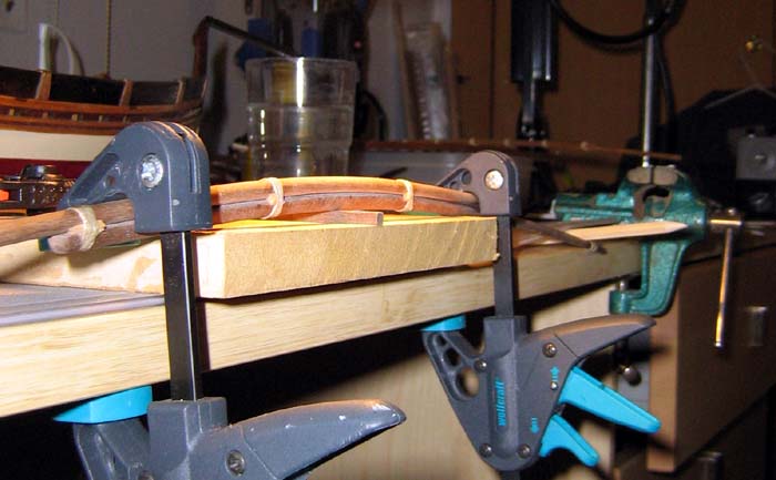

El calor se lo proporciona una lámpara de 150W.

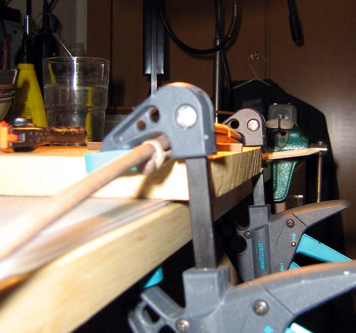

Antes de envergar hay que darle su curvatura a la antena. Agua, calor y forma.

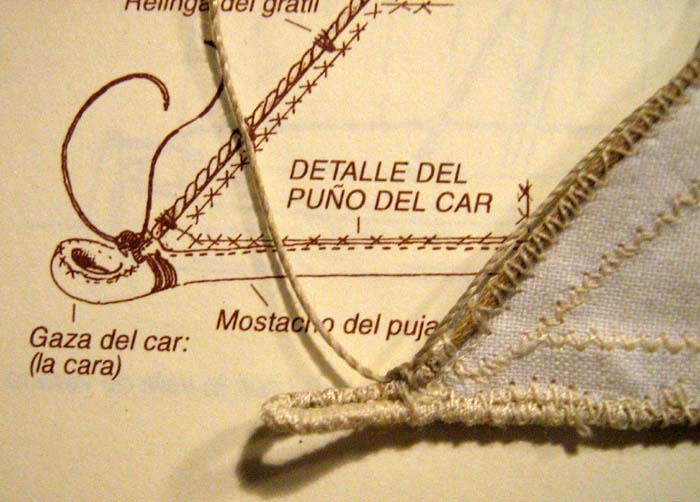

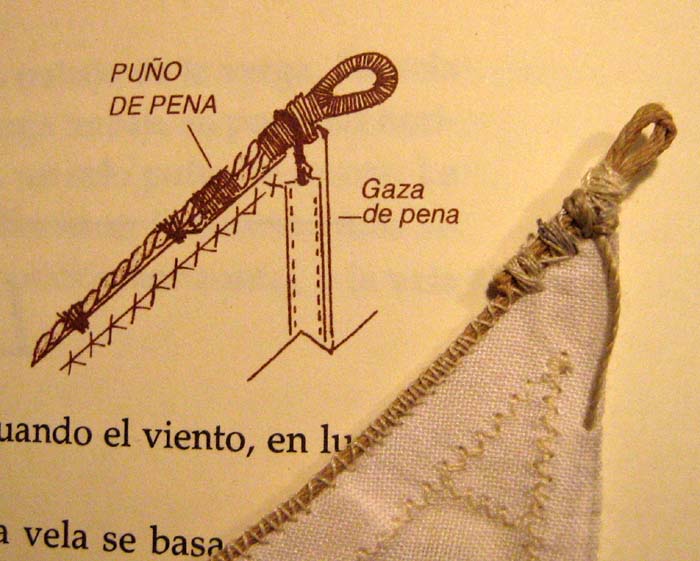

Ahora os pongo el detalle de los puños
Faltaría forrar el mostacho de cuero, pero aún no se como hacerlo. Por eso he reforzado mucho las costura.

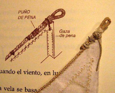

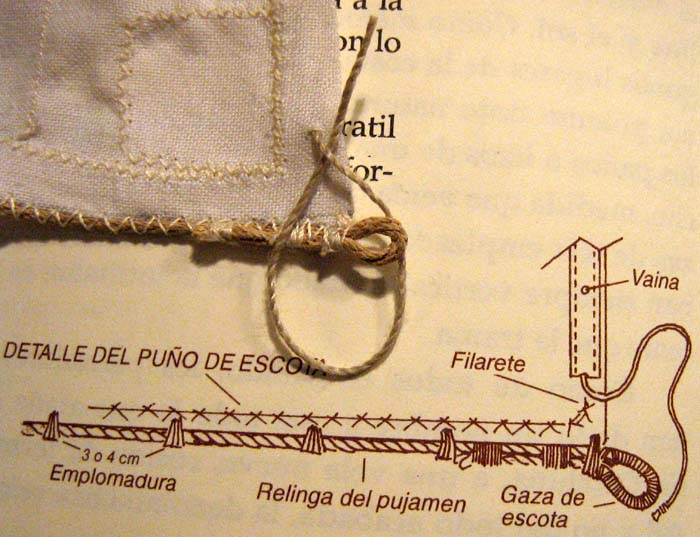

Salida del filarete. Tiene la misión de cerrar la vela haciéndola menos plana. Para vientos portante.
Observal el detalle del filarete que recorre toda la baluma.
