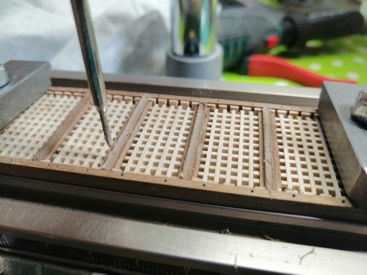

Enjaretado puestos.
Mañana las escaleras y alguna cosa más.

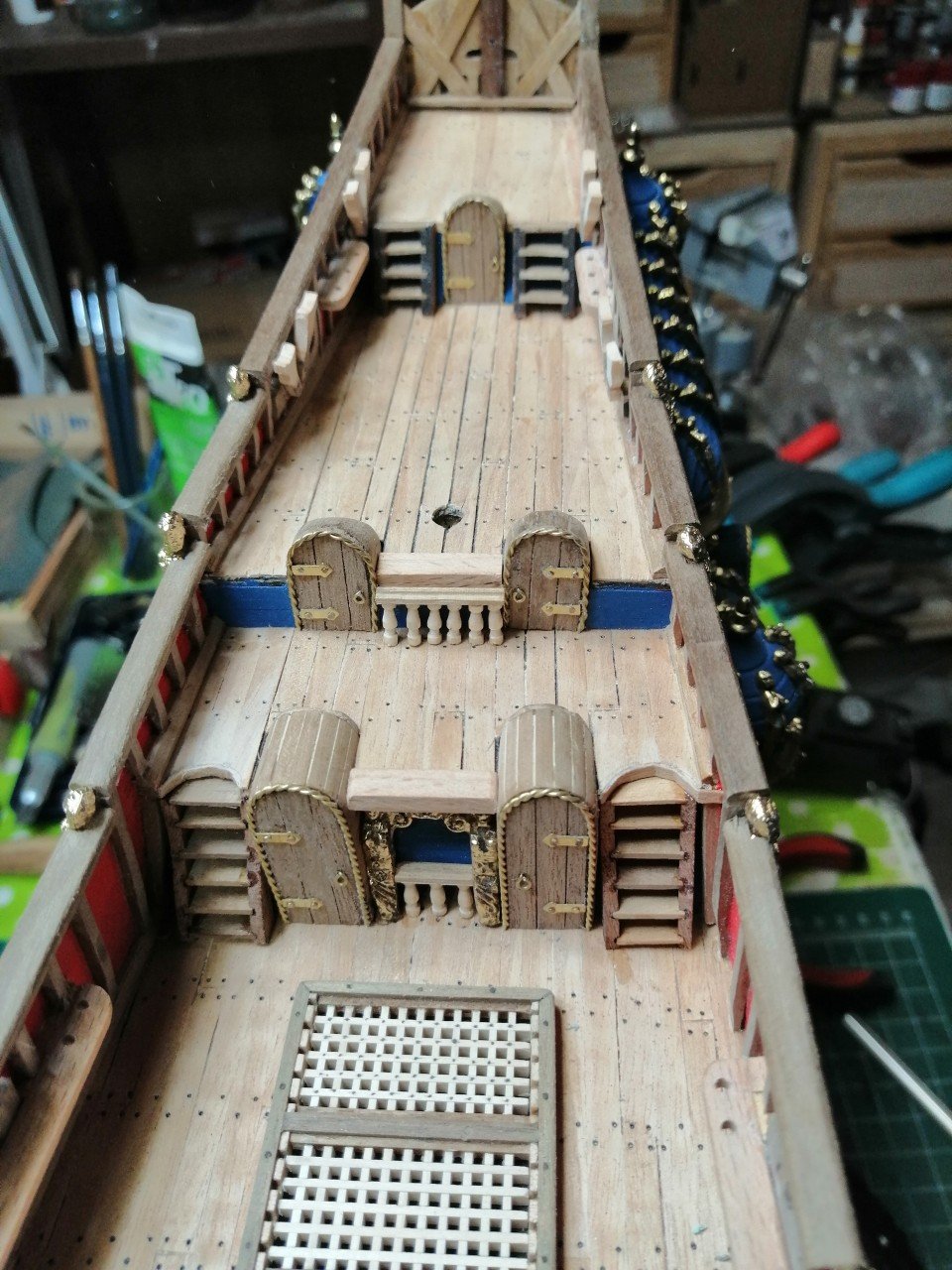

Este Galeón te está quedando precioso. Tine un aire a La Couronne que estpy haciendo, si bien yo voy más retrasado. He terminado Casco y empiezoo cubierta. Quería preguntarte, los objetos de decoración dorados en color latón que pones (imagino del Kit) los dejas tal cual o los pintas encima de otra tonalidad?
Sigue así que te queda muy bonito

Pues la decoración la estoy pintando solo con aguada negra para oscurecer los un poco ya que como hay que cortar algunos elementos se verían colos plata. Y otros los estoy pintando pero solo algunas decoraciones.
Para las piezas cortadas les doy un poco de color oro viejo así no se nota el corte.
Saludos me alegro que os guste.

Bueno ya he puesto las escaleras las he modificado ya que en el plano de corel la disposición con el original es diferente.
También las he realizado con la curva y he puesto alguna cosa más.

Muy bien esas escaleras, pero ¿Cómo las has hecho? ¿Qué técnica y que material has utilizado?
Gracias

ARB escribió: Lun Abr 27, 2020 1:38 pm Muy bien esas escaleras, pero ¿Cómo las has hecho? ¿Qué técnica y que material has utilizado?
Gracias
ARB
Pues empiezo haciéndome una plantilla de cartón. Luego con liston de sapelly de esa medida y y grueso 2mm.las he colocado en el banco de cohordenadas y con una fresa le he hecho las endiduras para los escalones. Y he cortado y pegado los escalones con linton de 5x1mm.

Las tapas de regala llevan una figura en los extremos que se ve bien en la foto etiquetada como "IMG_20200423_093944.jpg". Pero no acabo de distinguir si has apostado por incrustar las figuras en la borda, haciendo un hueco en la madera, o bien has optado por aplanar con una lima las figuras metálicas por su cara interna para lograr una superficie de apoyo...

Hice un rebaje con una fresa con la forma en la borda y las incruste. Creo que quedan mejor asi

Ok. Te ha quedado muy bien. Yo estaba pensando limar las figuras para que apoyen bien. A ver como me arreglo...

Eso lo he visto en algún otro modelo pero decidí dejarlo así. A gustos los colores jejejeje.
Yo sigo avanzando poco a poco.
Me reitero en que el kit no está nada bien hecho los planos están mal pero mal jejeje. Me guio por otros foros y de los planos que he sacado de Internet. Ya que los planos de corel no se parecen al barco original en casi nana.

Mensajes: 6039
Re: Galeón vasa o wasa por antonio
Hola Antonio, el barco va muy bien. Tiene mucho mérito meter un clavo en cada cruce de los enjaretados pero sorprende el remate lateral de los mismos, debe ser una peculiaridad de ese navío porque nunca lo había visto.
Mensaje por ANCGO »
Gracias leopoldo.
Te comento que no he metido un clavo en el cruce de los enjaretado lo he simulado con un rotrin jejeje un pequeño truquito.
Y respecto al remate lateral te adjunto una foto del museo wasa en el que se aprecia.
Gracias

Mensajes: 6039
Gracias por la aclaración Antonio, parecen mortajas para apoyar baos con forma curva que den caida a las lonas con que se cubrían los enjaretados en caso de necesidad. No lo había visto nunca y está bien pensado.
