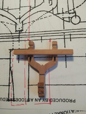

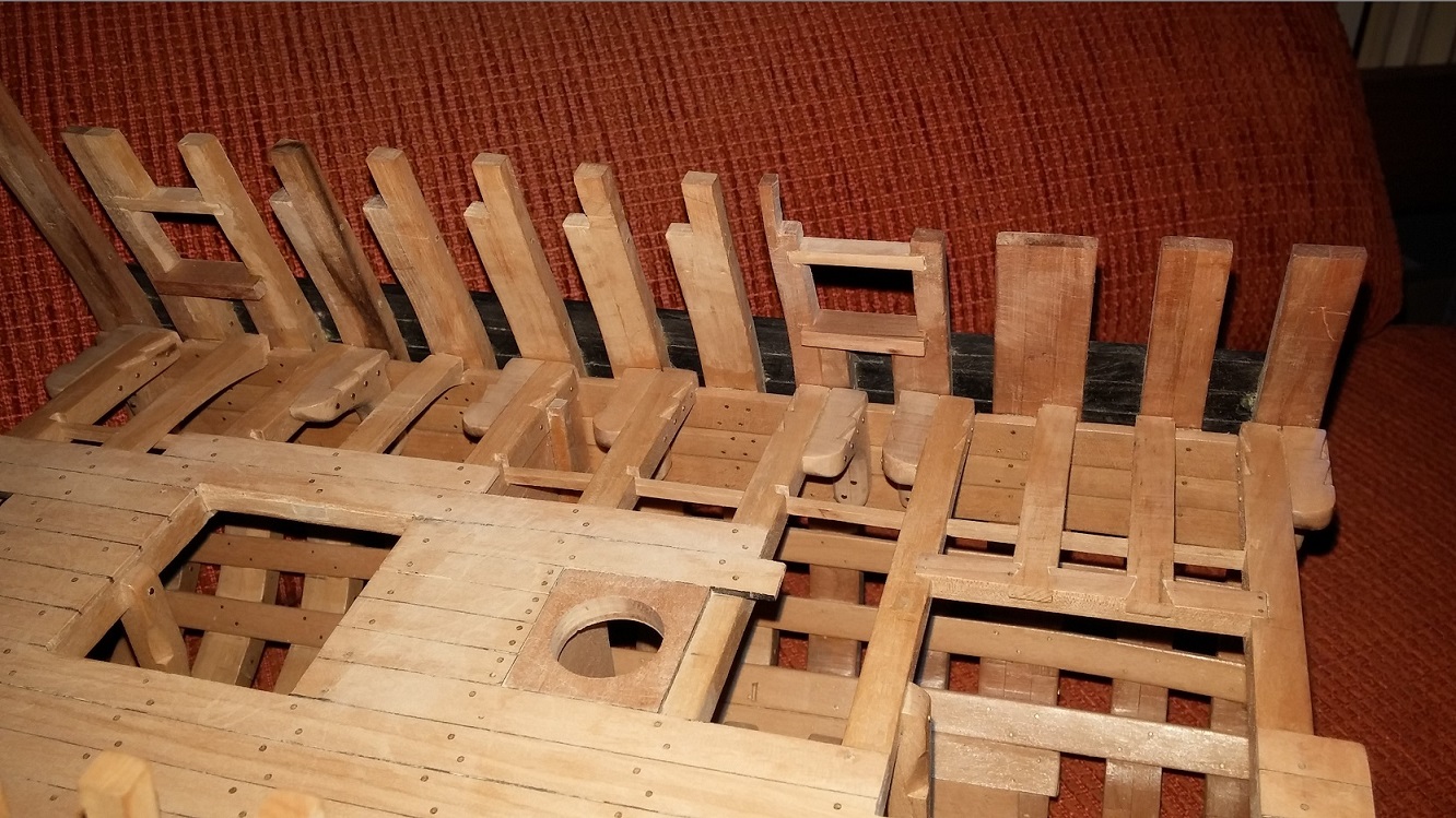

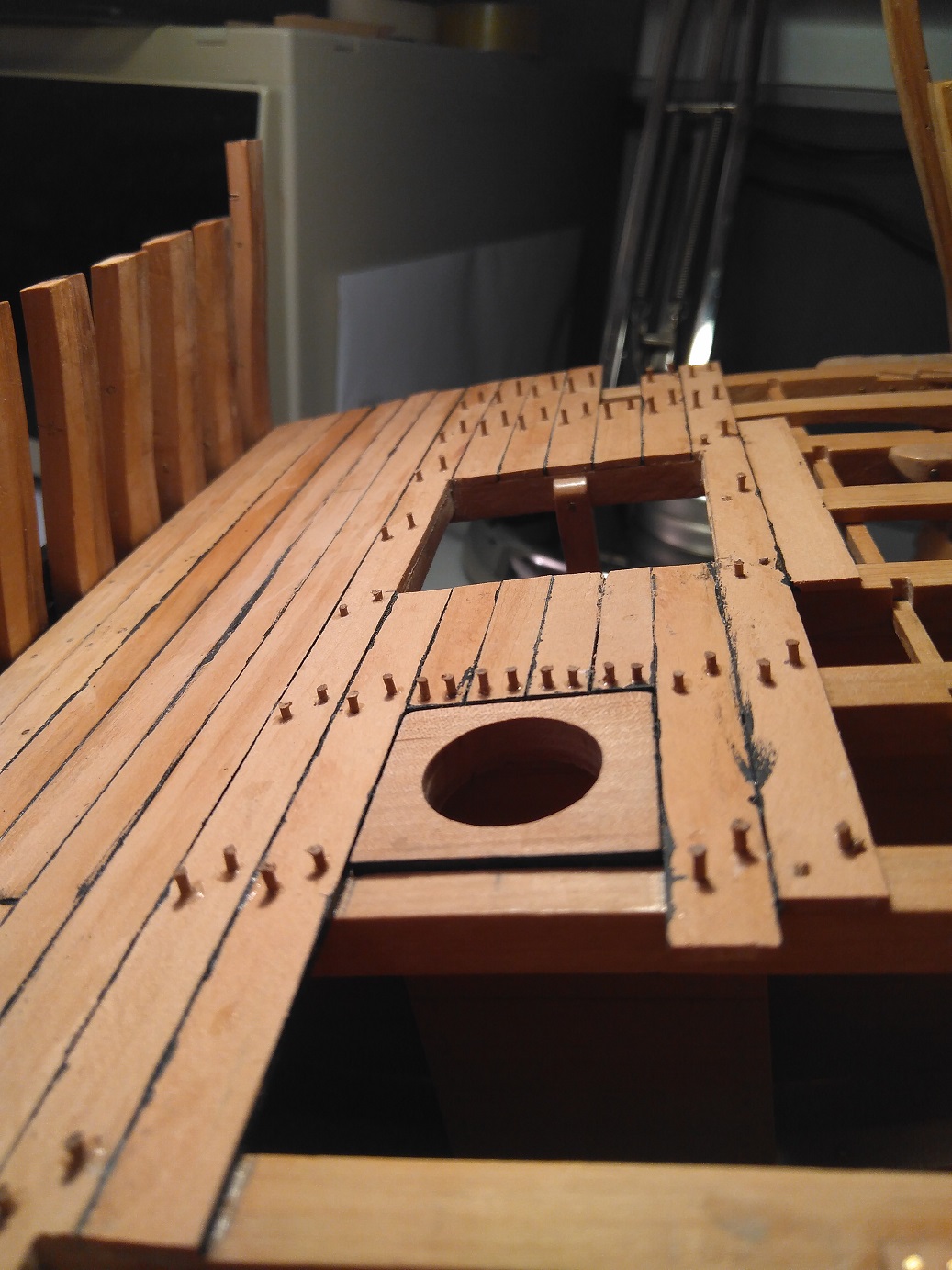

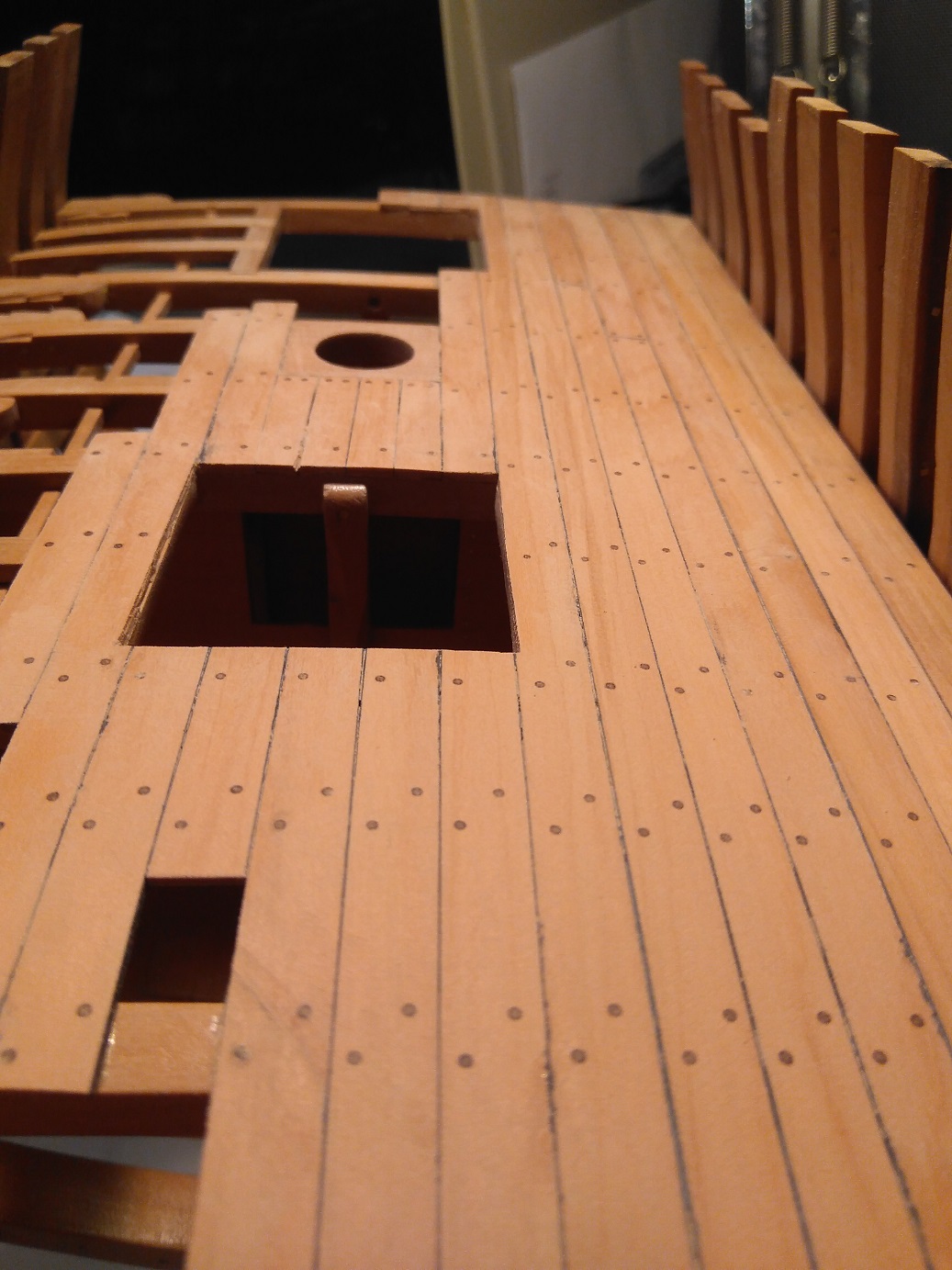

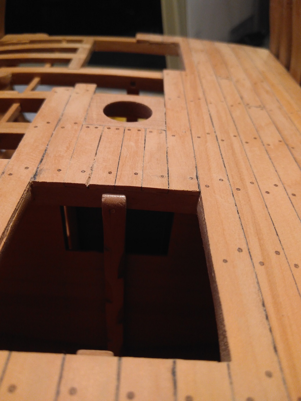

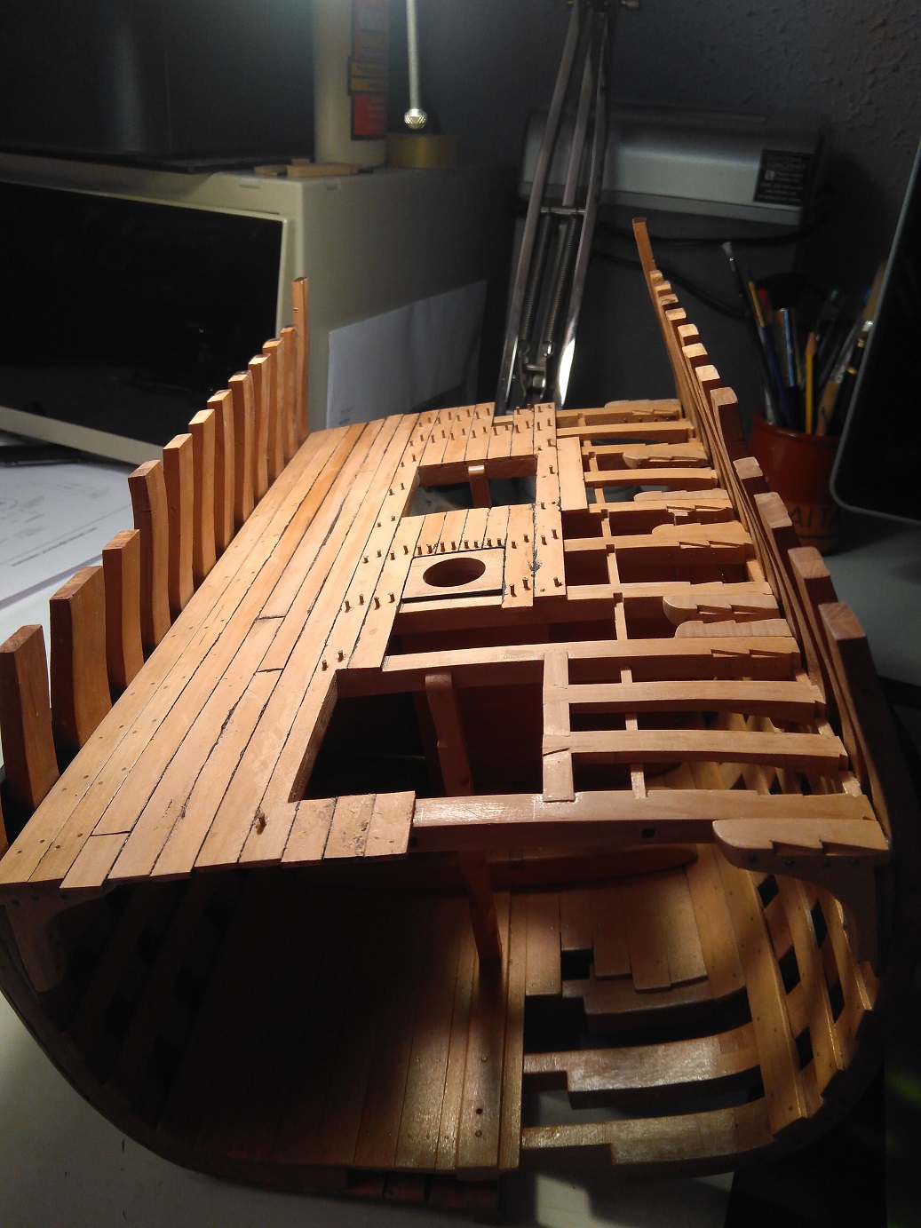

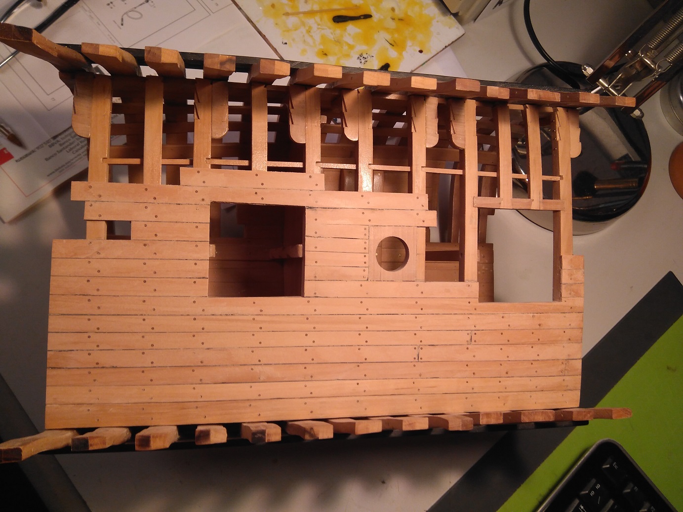

Hola a todos:
Pongo unas fotos del trabajo de la cubierta, le falta un lijado final y el barnizado
que espero haga resaltar el calafateado y las cabillas de nogal.
saludos:
Edorta.
Edorta.
Re: SECCION DE LA BELLE 1684
como resalten más las cabillas se salen... está muy bonito así.
Lo veo muy bien ...
Por decir algo , y no es critica . en las cabezas de los tablones no deberían de llevar dos tapines en vez de uno?, creo que así, las cabezas del tablón no quedarían bien sujetas.
De esta manera que has dispuesto la clavazón de la cubierta parece que se ha forrado toda y luego se han ido abriendo las diferentes escotillas o marcos y por esa razón te quedan esos clavos digamos solos en las cabezas de los cortes.
Aunque no se si te vienen así en los planos, lo desconozco, es solo curiosidad.
Tienes razón, debería llevar 2 tapines, pero solo he puesto uno, porque el que falta que es el queda cerca del borde de la escotilla quedará tapado por el marco de la propia escotilla, o eso espero.michael escribió:Lo veo muy bien ...
saludos:
Edorta.
Edorta.

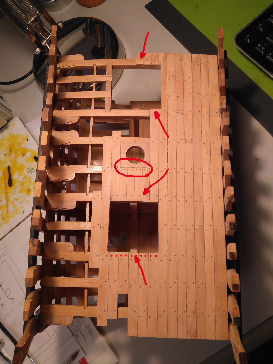

aupa edorta, creo que michael se refiere a que al final de cada tablón deberían ir dos tapines tal y como lo has puesto en la embocadura del palo, lo he marcado con rojo.
Esos dos tapines al final de cada tablón en el borde del hueco, quedarán tapados por el marco
de la escotilla, por lo que entiendo que llevaran dos clavos por tablón (tal como has marcado en rojo ) y que quedarán ocultos sin tapines.
Lo que creo que he hecho mal han sido los tapines que quedan sueltos.
Otra vez será.
Gracias por los comentarios.
Otra vez será.
saludos:
Edorta.
Edorta.

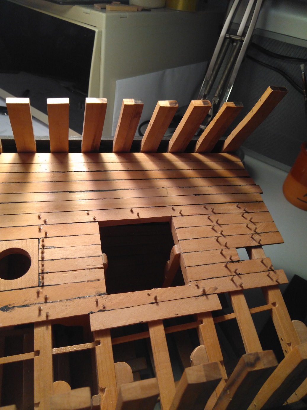

Hola:
Te esta quedando genial. Los únicos tapines que quedan un poco raros son los que están en la misma linea, junto a la fogonadura del mástil, yo creo que siempre iban inclinados (para evitar roturas en las tablas, y porque trabajan mucho mejor), si no te produce mucho destrozo, cambia esas tablas.
De momento me gusta el contraste del nogal con el peral, tengo ganas de verlo barnizado, y así subir, también, el tono del calafateado.
Aupa, en el hilo de Adrian Sorolla sobre el Le Rochefort puedes ver como pone los tapines según en que zona, te pongo el enlace a las fotos en google, de todas formas van a ser cuatro tablas a cambiar...
https://photos.google.com/share/AF1QipN ... JLTmZnY3hR

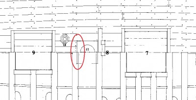

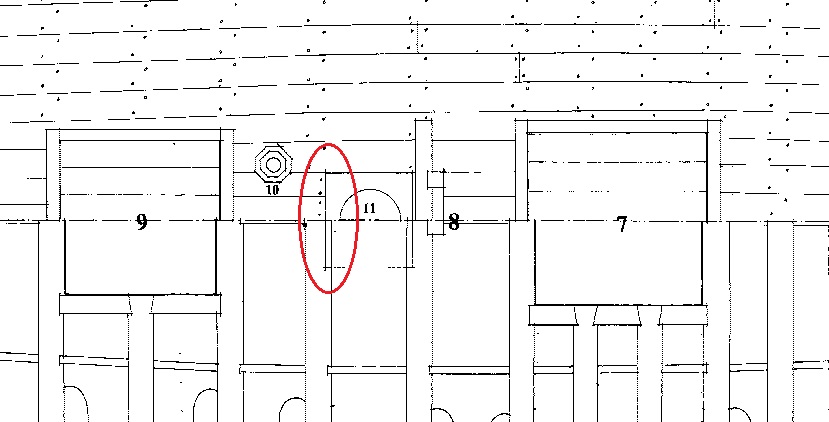

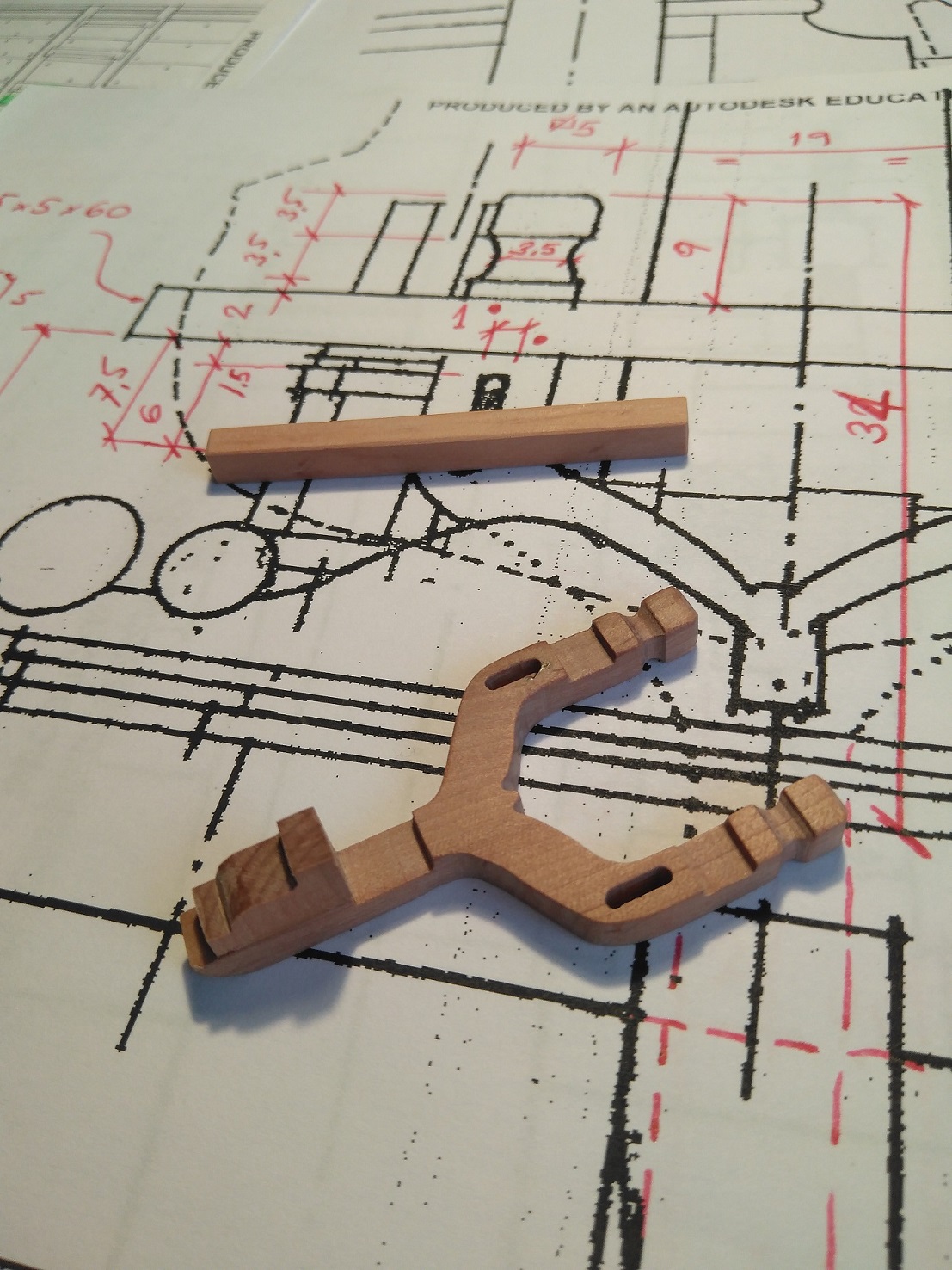

Hola a todos:
Pongo un trocito del plano original de la cubierta de La Belle.
En el he remarcado con rojo la posición de los tapines cerca de las fogonaduras.
He estado repasando en libros, planos y foros y hay de todo, no creo que se pueda
generalizar sobre este asunto, de cualquier forma toda información será bien recibida.
saludos:
Edorta.
Edorta.
si está marcado en los planos, entonces cíñete a los planos, supongo que la clavazón habrá variado de una época a otra, de un tipo de barco a otro, o incluso de un constructor a otro, quien sabe, es lo que dices hay tantas formas que tienes que optar por una, de cualquier forma está quedando muy bonito.
Haber dicen que todas las opiniones son buenas y enriquecedoras la mía es la siguiente:
Te esta quedando perfecto y yo no seria capaz de hacerlo mejor estoy seguro.....pero una cosa es como viene reflejados los tapines en los planos, que por lo que veo, es de una forma orientativa y gráfica.
Lo puedes dejar asi? por supuesto,otra cosa es que lo quieres exponer como de verdad estarían en el barco de forma real, entonces mi humilde opinión es que hay que poner dos tapines por cabeza del tablón y no dejarlos huérfanos.
Un detalle muy significativo es como están en el plano, veras que en las cabezas están marcados muy a ras del canto del tablón cosa que no debería de ser así, por eso digo que es solo orientativo de como irían los tapines.
De cualquier forma no le des mas vueltas esta fenomenal y a veces nos encabezonamos en bobadas que en realidad no son de tanta importancia.
Lo dicho te esta quedando cojonudo y de maravilla en serio...
Miguel Angel
Miguel Angel

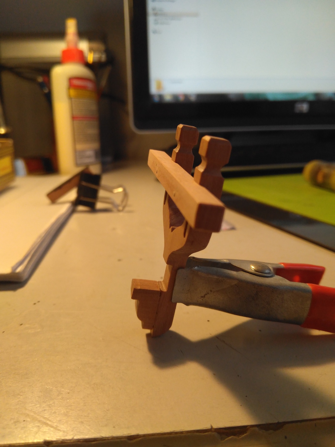

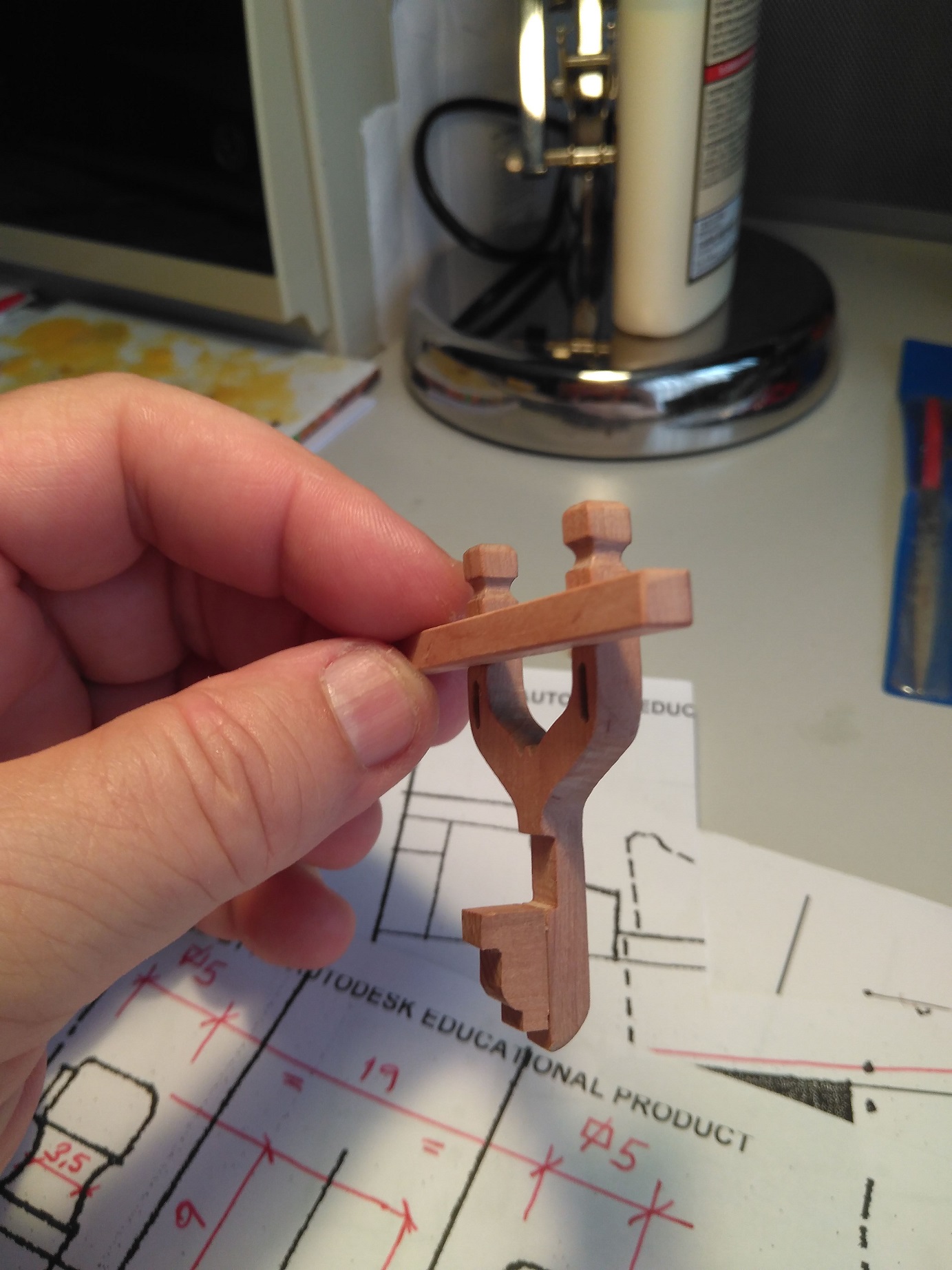

Hola a todos:
Pongo unas fotos de la bita, aunque todavía le faltan las poleas,
No se si bita es su nombre correcto, por lo que he podido ver en
foros o libros también podría llamarse abitón, guindaste,....
o todo junto, pero no creo que tenga tanta importancia.
saludos:
Edorta.
Edorta.

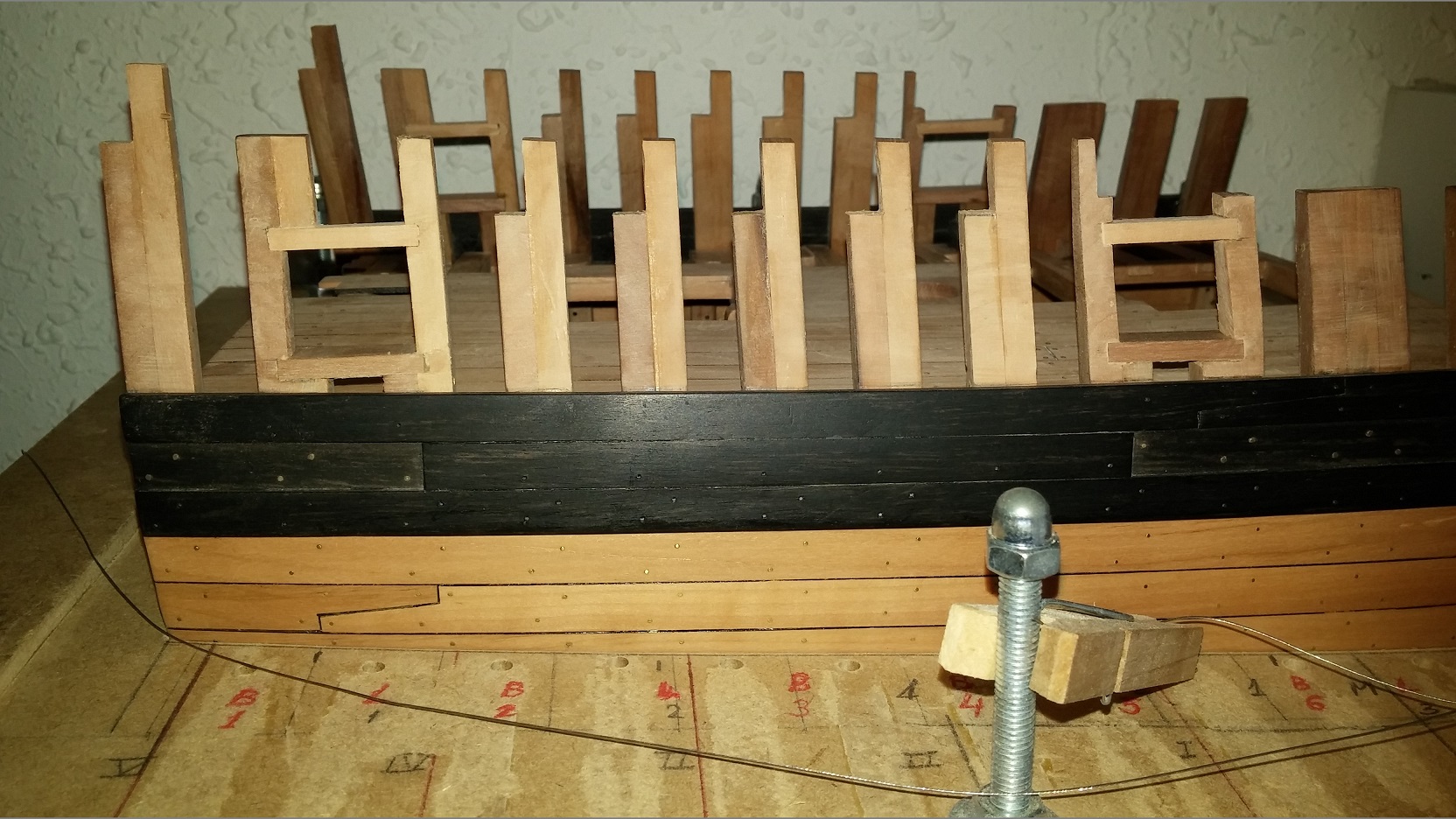

Hola a todos:
Pongo unas fotos de los batiportes, enseguida empezaré
con el forro de amuras, regalas y molduras.
saludos:
Edorta.
Edorta.

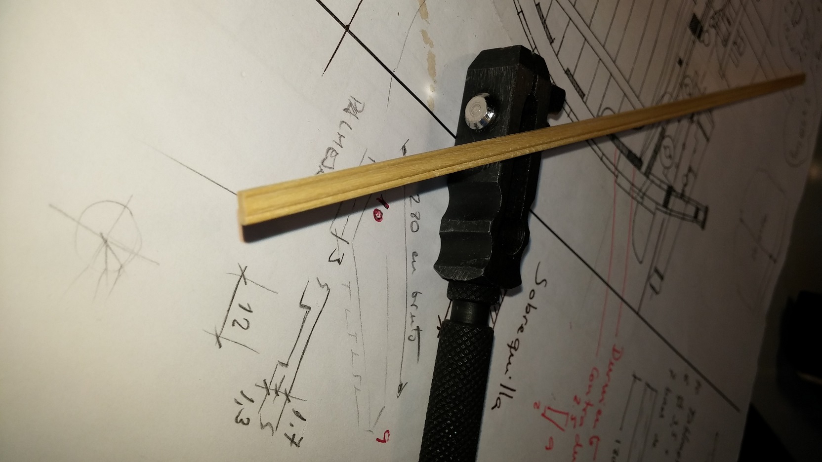

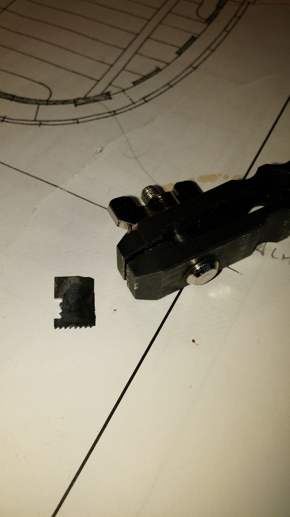

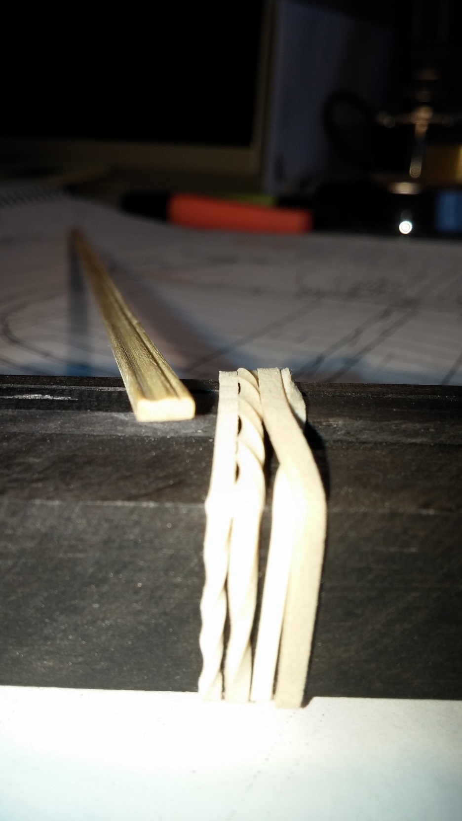

Pongo unas fotos de las molduras de boj y del útil para hacerlas.
saludos:
Edorta.

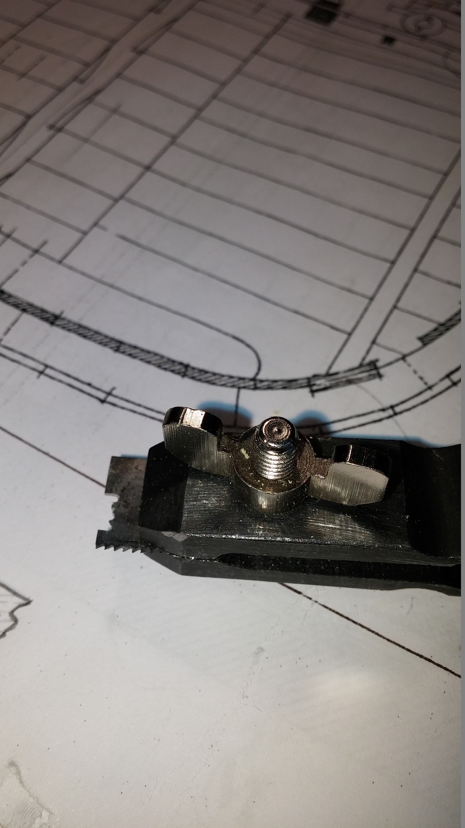

Hola a todos:
Pongo una foto de unas chapitas para hacer molduras de A.L.
¿ Alguien conoce o ha utilizado estas chapitas y el resultado que dan ?
¿ Son duraderas o se desafilan pronto ?......
Cualquier comentario servirá de ayuda
Muchas gracias.
Muchas gracias.
