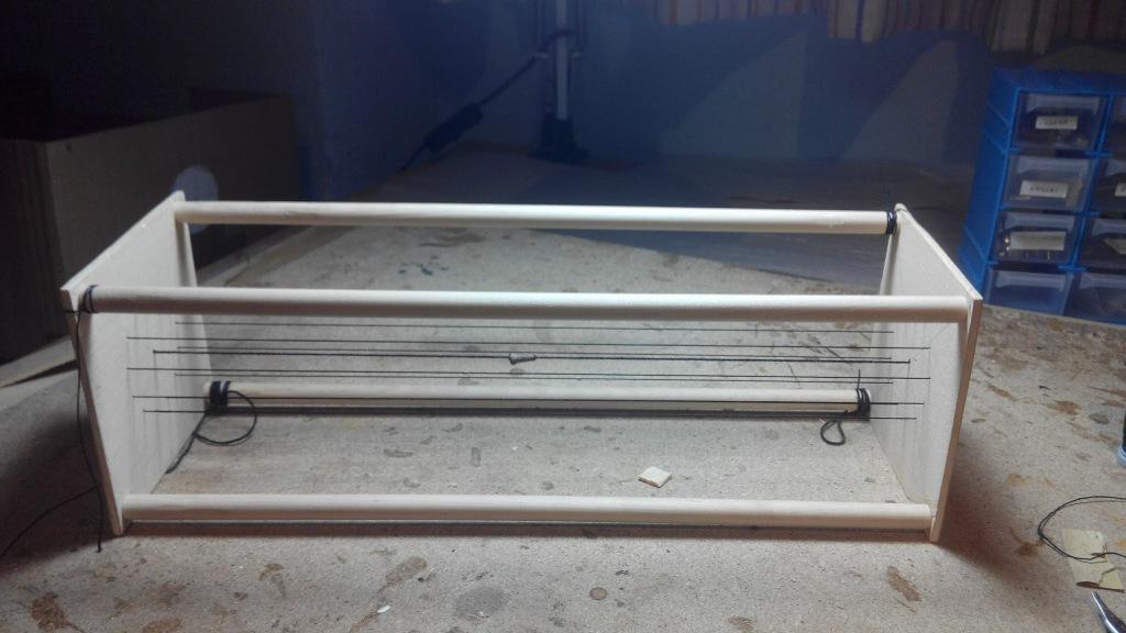

Ahora, me voy a preparar el utillaje para hacer los barriletes para los estays. Tengo alguna idea rondando la cabeza, basadas en mi experiencia laboral en la industria textil...

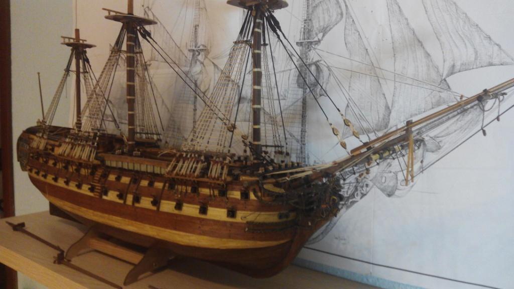

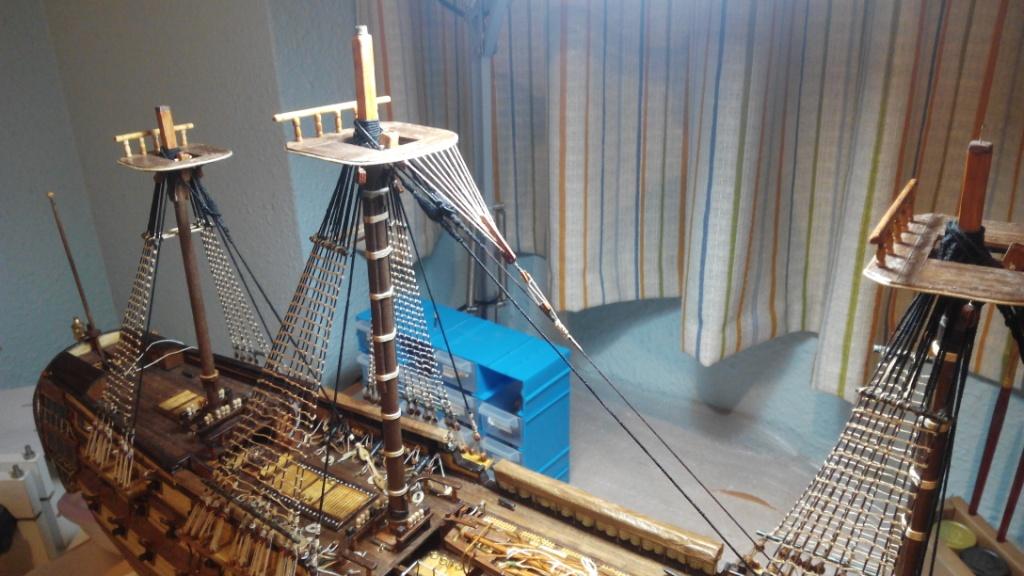

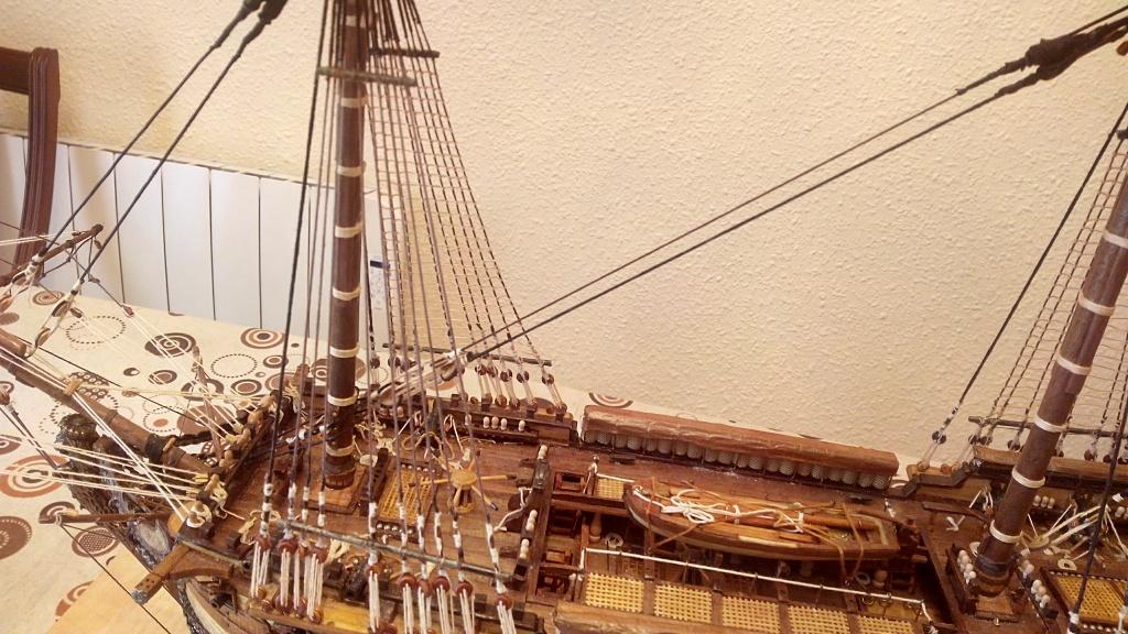

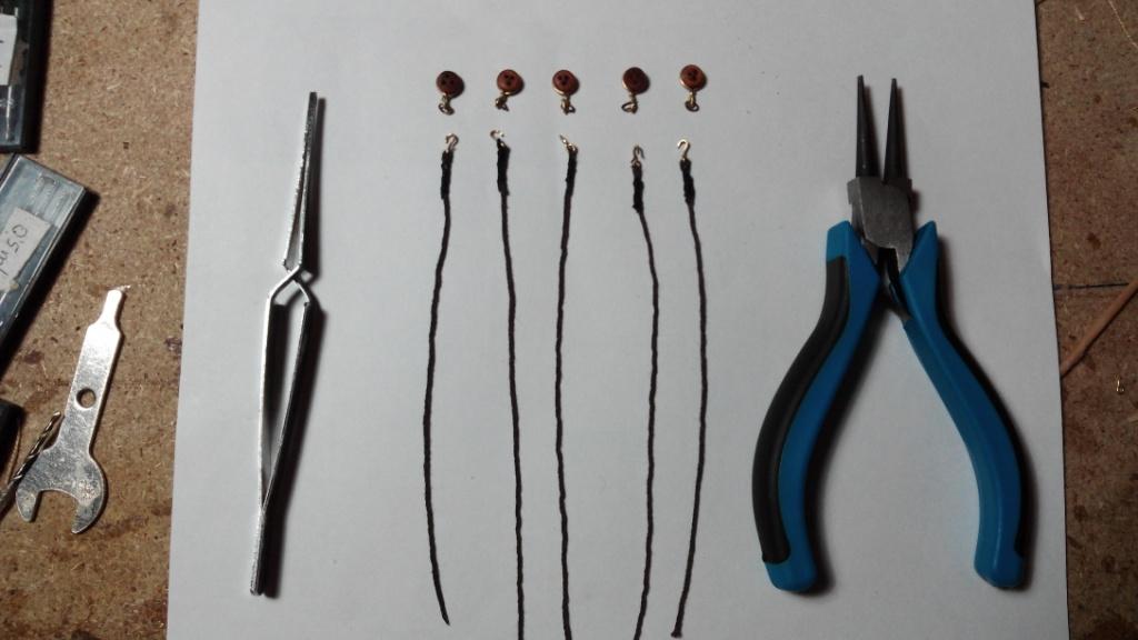

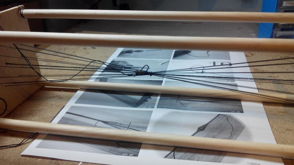

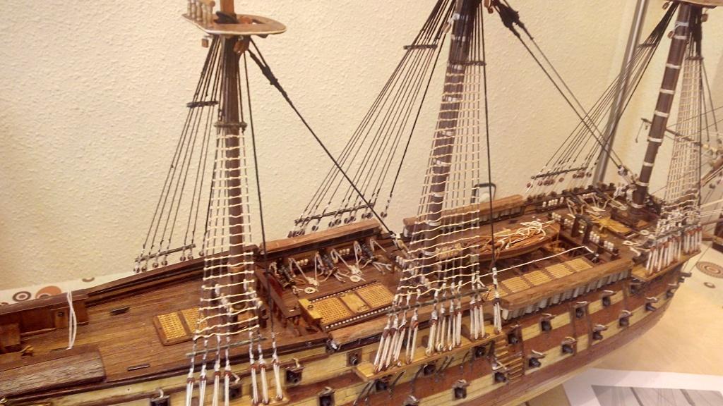

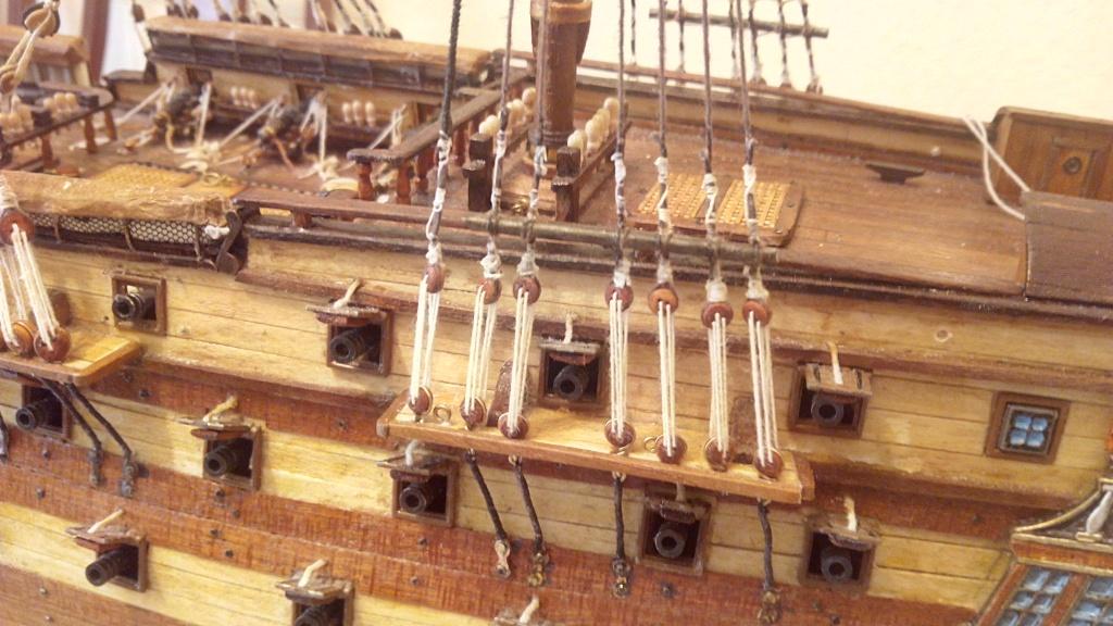

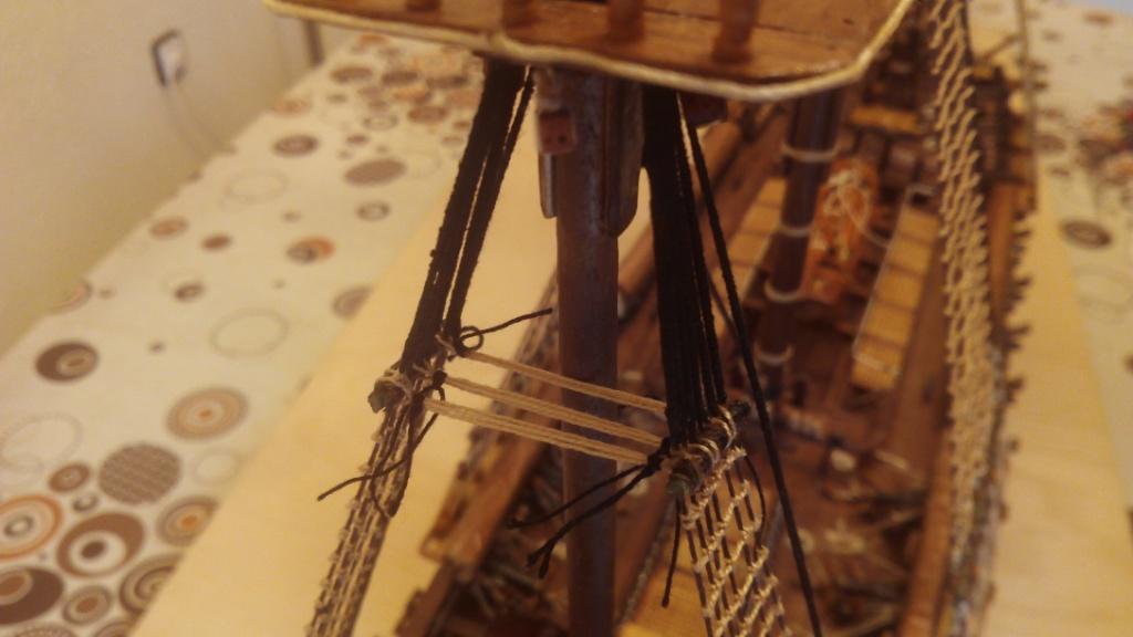

Hola, amigos:

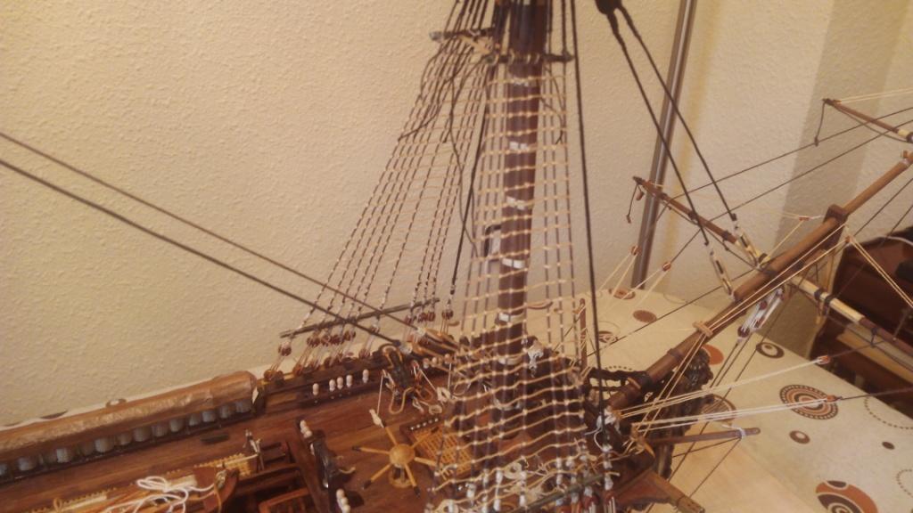

Estos días me he dedicado a la confección de los stays . Siguiendo la linea de Dominique, primero he hecho los barriletes, torneando y perforando un redondo, hasta darle la forma adecuada. Después he enhebrado y fijado en su posición el barrilete sobre el cabo. Para el recubrimiento del barrilete me he hecho un bastidor con dos cuadrados de contrachapado, y cuatro redondos de 25 cm. de largo x 1 cm. de diámetro (En los chinos, para trabajos manuales). He perforado en círculo trece agujeros de 1 mm. procurando que queden alineados, y después he pasado lo que serán los hilos de urdimbre. Esto es la base de un telar para la fabricación de tejido tubular ( mangueras de bomberos). Este bastidor permite ir girándolo para ser mas cómodo el enhebrado alternativo del hilo de trama. Cada dos o tres vueltas, se aprieta el hilo sobre el barrilete, y finalmente se acaban los extremos con nudos ballestrinque. (fotos 229, 219 y 228).
Una vez terminados y forrados los stays, los he montado en su lugar ( fotos 033, 116 y 303). Para los stays del palo mayor, he hecho los dos correspondientes acolladores con vigota ciega, aplicando la guía anti-roce ( foto 141). Finalmente, y preparando el terreno para los flechastes, he colocado los "sostrozos" ( barras horizontales al principio y bajo las cofas), a partir de palillos rebajados a 1,5 mm, pintados en verde óxido, matizado con betún de Judea.(fotos 329, 343, 420 y 441).
Lo próximo, serán los flechastes. Veremos lo que duran, y hasta donde quedaré...
Saludos cordiales.
Claudio J.

Buenos días Claudio, madre mía, cada día nos sorprendes con alguna cosa. Vaya aparatejo chulo que te has montado.
Lo siento pero que sepas que te lo voy a copiar para cuando me toque hacer los barriletes
Gracias por estos aportes tan útiles.

Hola, Jaime; ¿Como vas?.
Prácticamente se nos han solapado la inclusión de lo último realizado, yo también me he quedado agradablemente sorprendido por la meticulosidad que estás poniendo en todos los detalles. Lo de los remaches es espectacular.
En las fotos mías he tenido un fallo de inclusión y no me ha salido una tercera del "invento" pero creo que ha quedado bien explicado. Me alegra que te guste y te cedo el copyrigth.

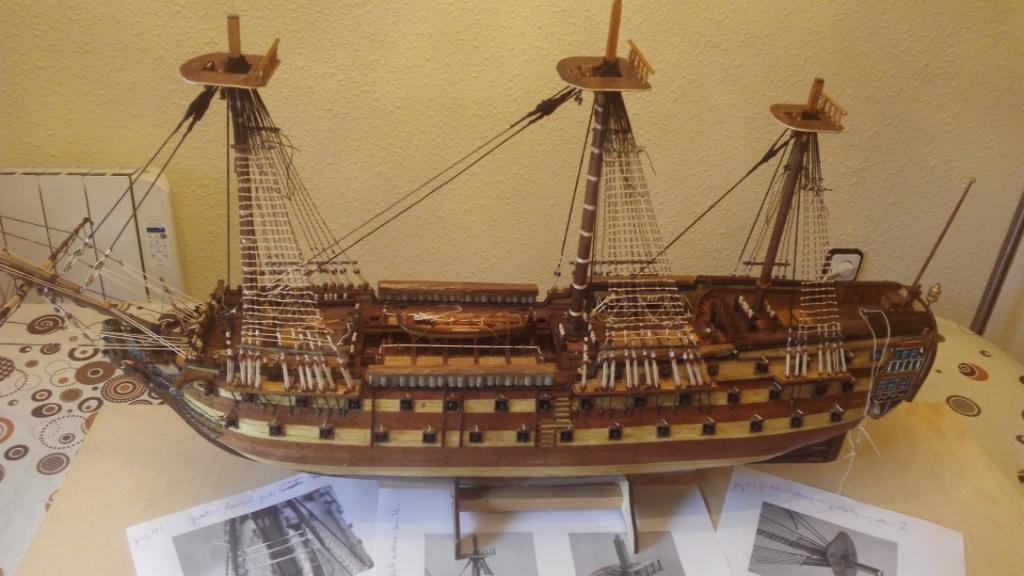

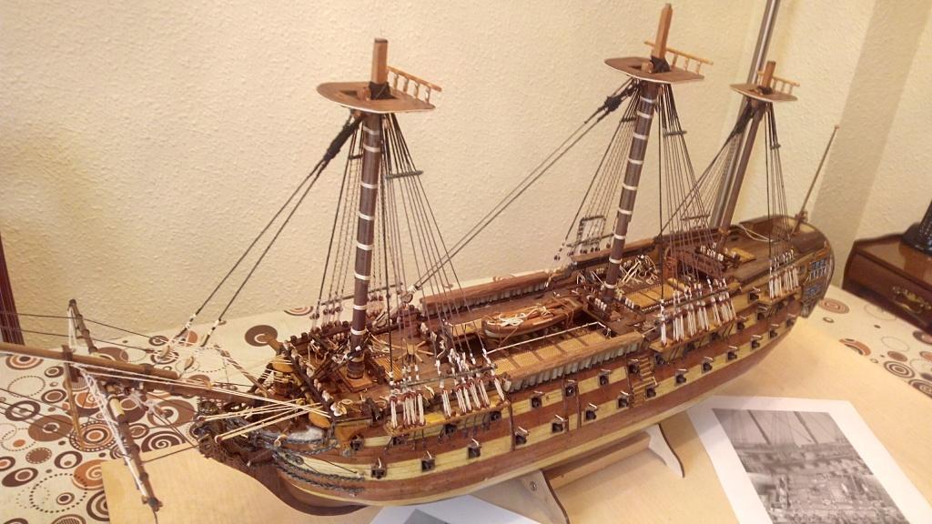

Buenos dias, amigos:
¿Menudo " caloret" estamos teniendo.. Menos mal que en casa se está algo mas fresco.

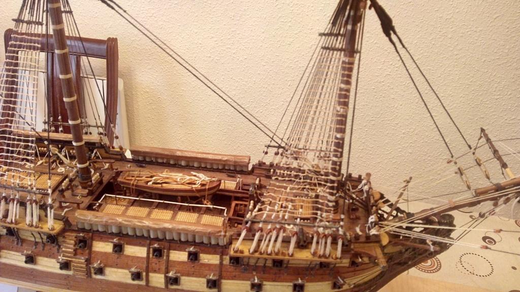

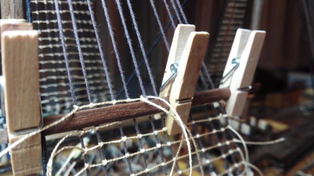

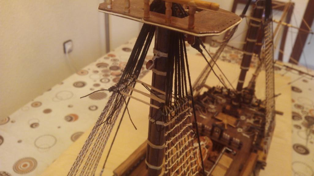

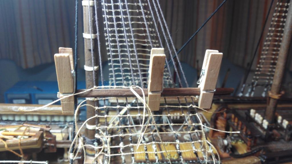

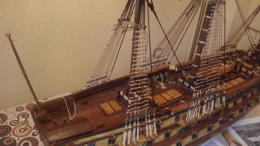

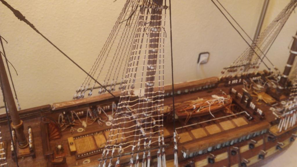

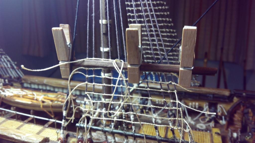

Estos días pasados me he dedicado a continuar con los flechastes. He ido cogiendo práctica con el hilo y las pinzas, y van saliendo bastante bien. Estoy utilizando un hilo de algodón mercerizado, a dos cabos, del nº 12, en color beig, que es un poco mas grueso que el de coser, pero que queda muy bien, mejor que el de algodón peludo que pone AL. y queda dentro de la escala. (fotos 928, 942 y 957). Es laborioso, tantos nudos ballestrinques. (fotos 512, 524, 537 y 551). Después he montado las jaretas en los tres palos (fotos 923 y 942). Finalmente, pongo unas vistas generales (fotos 154, 253 y 343).
Saludos cordiales a todos.
Claudio J.
A mí me tocó hacer los flechastes del San Francisco el verano pasado y mi mujer se reía de mí porque andaba con el barco "pa'rriba y pa'bajo" buscando el lugar más fresco de la casa
Es una tarea muy repetitiva y tediosa pero merece la pena dedicarle un poco de atención porque es muy vistosa y además si te queda alguno desalineado (por poco que sea) se nota mucho.
Ánimo porque al paso que vas te veo eligiendo un nuevo modelo para cuando acabe el verano...

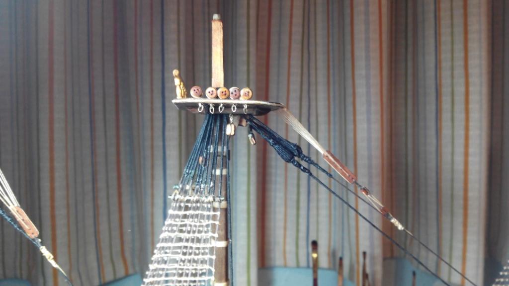

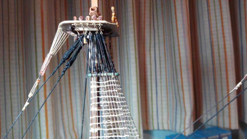

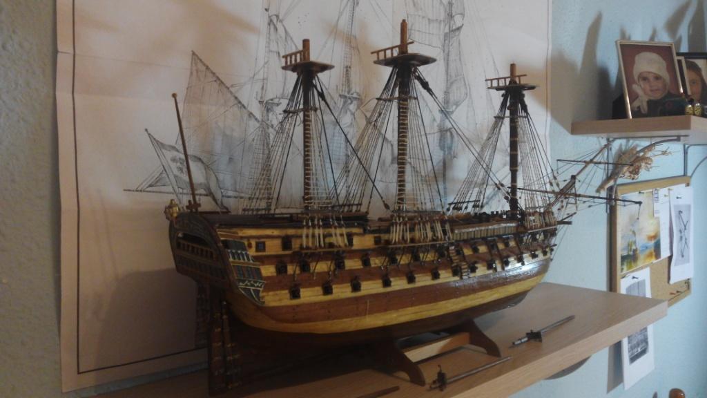

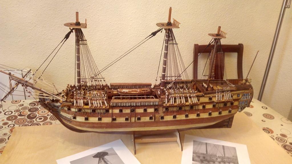

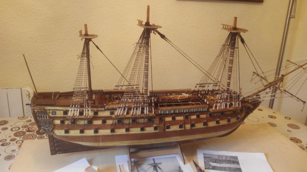

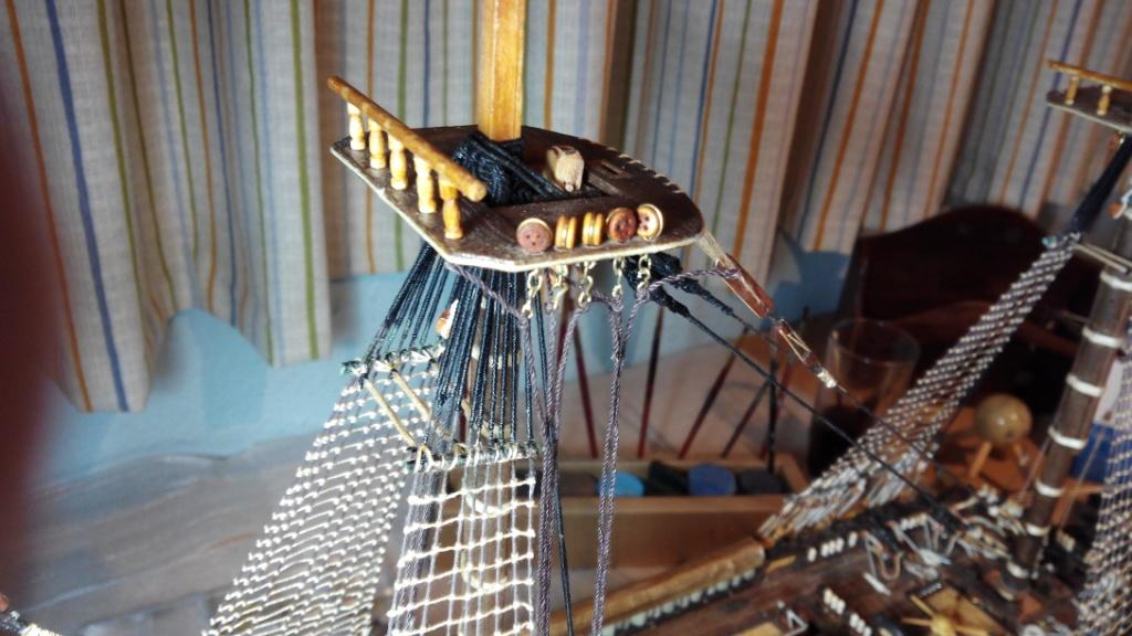

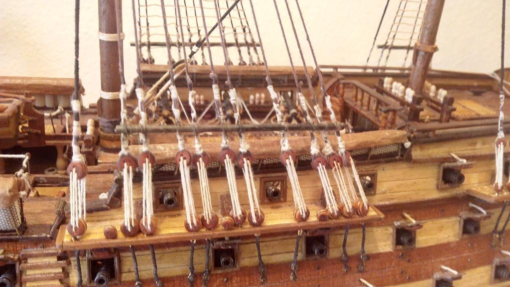

Buenos días, amigos, y feliz verano:

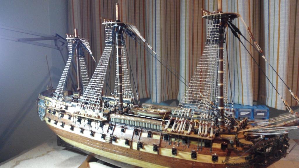

Voy a mostrar lo hecho estas dos últimas semanas. Pero ya voy a iniciar mis vacaciones "abuelinas" en la playa, y seguramente, reduciré el contacto con vosotros. Es hora de relajarse, tomar el sol, y descansar... Es la vida del jubilado...

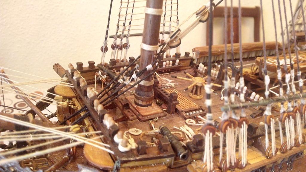

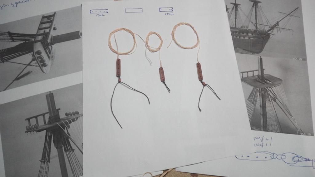

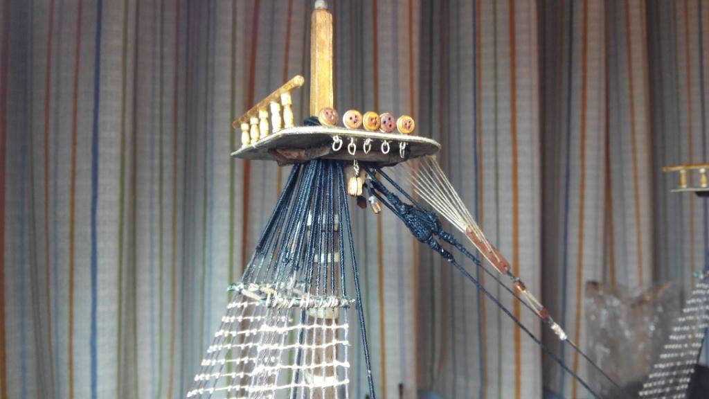

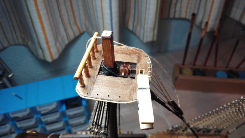

Empiezo con la construcción de las arañas. He preparado tres porciones de traca, dos de 25 mm. de longitud, y una de 20 mm. Les he hecho una hendidura alrededor, despues de haber redondeado los extremos, y obtener el alojamiento del cabo. Despues he hecho las correspondientes perforaciones y he montado el cabo (foto 958). A continuación, montaje de la primera araña en el palo mayor (foto 740). Ha quedado casi perfecta. Sigo con las arañas del trinquete y del mesana (fotos 712 y y 955), con el correspondiente aparejo de amarre al estay, y despues la colocación de las vigotas de mastelero. (fotos 259,014 y 840). Y una vista general de los flechastes y estays acabados (foto 319).
A continuación, empezaré con los masteleros y mastelerillos.
Espero vuestros comentarios, siempre muy bien recibidos.
Saludos cordiales.
Claudio J.

Muy bien Claudio, esos flechastes y arañas han quedado de miedo, estoy alucinado de como te cunde el trabajo, en 15 días te los has cargado. Enhorabuena y ahora a disfrutar de las vacaciones y los nietos que también es pasárselo bien aunque de otra manera.
Jaime
