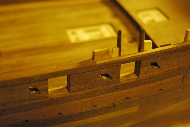

Hola a todos.
Seguimos...
Construir la regala / tapa de regala, es un tema delicado. Según los planos es como si estuviera hecha de una madera con un grosor de unos 12 centímetros. He optado por hacerla en varias piezas:
- por dentro de la amura, un listón de 2 x 1 mm, quedando a ras con el entracado de la amurada
- por fuera, un listón de 2 x 2, sobresaliendo 1 mm del entracado exterior
- por encima, la tapa de regala, de 1 mm de grosor
Esto hace que la regala tenga, 0,5 mm más que en los planos (unos 2,4 cm), cosa que no me hace perder el sueño.
Debido a su curvatura, la tapa de regala la divido en secciones. Utilizo un listón de un ancho de 8 mm, y la divido en secciones rectas, tan largas como la curvatura de la amurada me lo permita. La unión entre estas partes es a tope. He practicado los huecos para los extremos de las cuadernas (timberheads). Se lima y lija para igualar.
Sigo con ello...

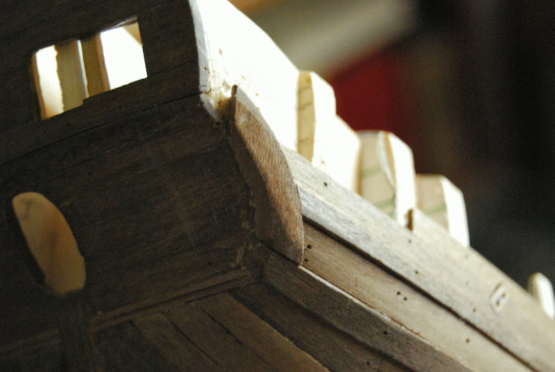

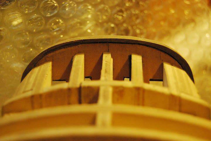

Muy buenas a todos.
Pocos avances, de momento. He terminado la tapa de regala en proa, hasta el punto donde empezará a elevarse la amurada.
En este punto, la regala más la tapa de regala tiene un grosor de 3 milímetros. Cuando empieze a elevarse la amurada, esta línea se prolongará hasta popa en una especie de cinta estrecha o galón. Pero me estoy adelantando. En este punto las tracas deben llegar a popa, por lo que debo terminar primero el espejo de popa.
Hay una pieza, el fashion piece (aleta) que rodea la bovedilla y sube por los laterales de la cabina. En los modelos que he visto debería hacerse en una pieza, como en el cutter Cheerful del forero stuntflyer (model ship world) (http://modelshipworld.com/index.php/top ... ntry322902):
Pero en el Mediator, al menos tal como lo he trazado, esta pieza tiene una extraña curvatura. tras varios intentos, he decidido dividirla en dos partes. De momento tengo la parte inferior.
Hasta ahora, la parte más difícil del barco es construir ese arco que rodea el espejo de popa. Debido a que no tengo listones de ancho suficiente y la dificultad de doblarlo de esa manera, lo he hecho a trozos, con exceso de madera y lijando hasta igualar los tramos. Aunque pueda parecer algo grueso, en realidad tiene un grosor de 2,5 mm ( 120 mm ).
Más adelante le pondré un listoncillo entre el arco y el forro del espejo de popa a modo de adorno y para disimular la unión, que ha quedado un poco así así...
Os iré contando...

Muy buenas a todos!!!
Vamos continuado con la amurada y la tapa de regala. Para mantener el grosor de la regala hacia popa, tal como indican los planos, coloco un pequeño listón de 1 mm de grosor hasta completar los 3 mm de la regala (tapa de regala).
Continua la amurada por encima de este cintón más estrecho (o galón). En lugar de un escalón recto, hay una parte curva.
Y a continuación, la tapa de regala. Hay curvarla donde proceda. He utilizado un listón ancho al que limo y lijo el sobrante hasta que tenga la curvatura de la amurada. Lo he visto más sencillo qeu forzar torsiones longitudinales del listón.
De momento lo dejo aquí. Si no countinúo en los proximos días (y aunque lo haga), ¡¡¡¡FELICES NAVIDADES A TODOS !!!!
