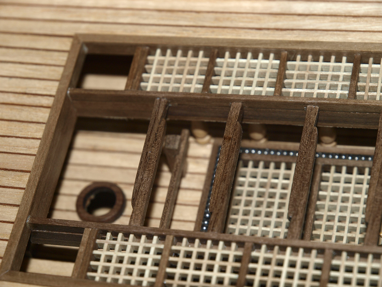

Re: Santa Ana de Artesania latina

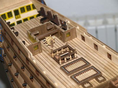

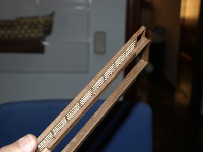

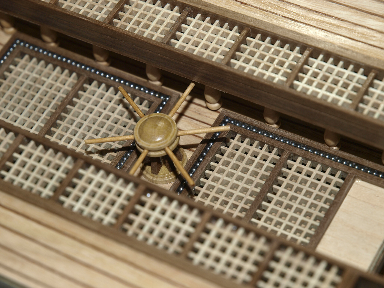

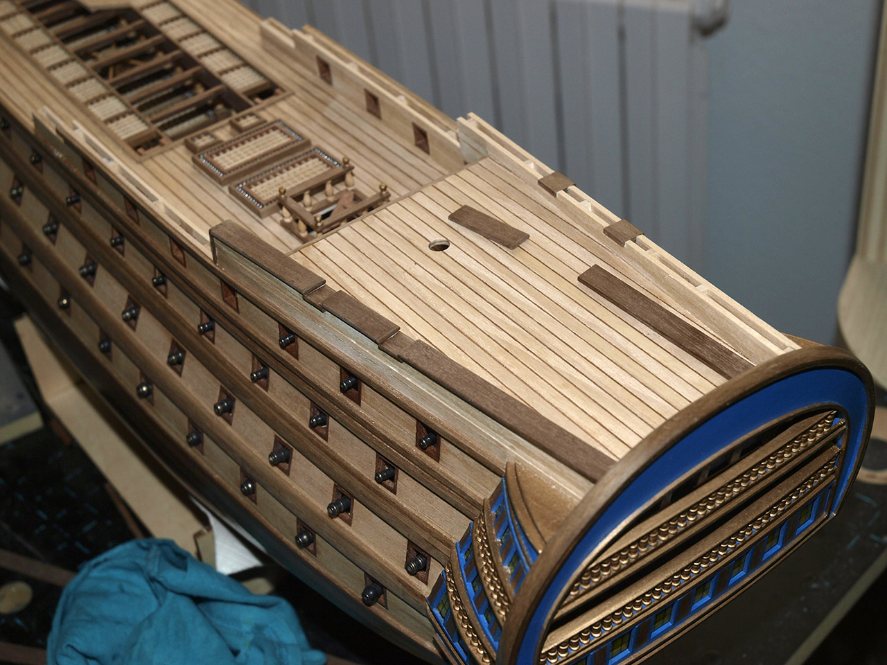

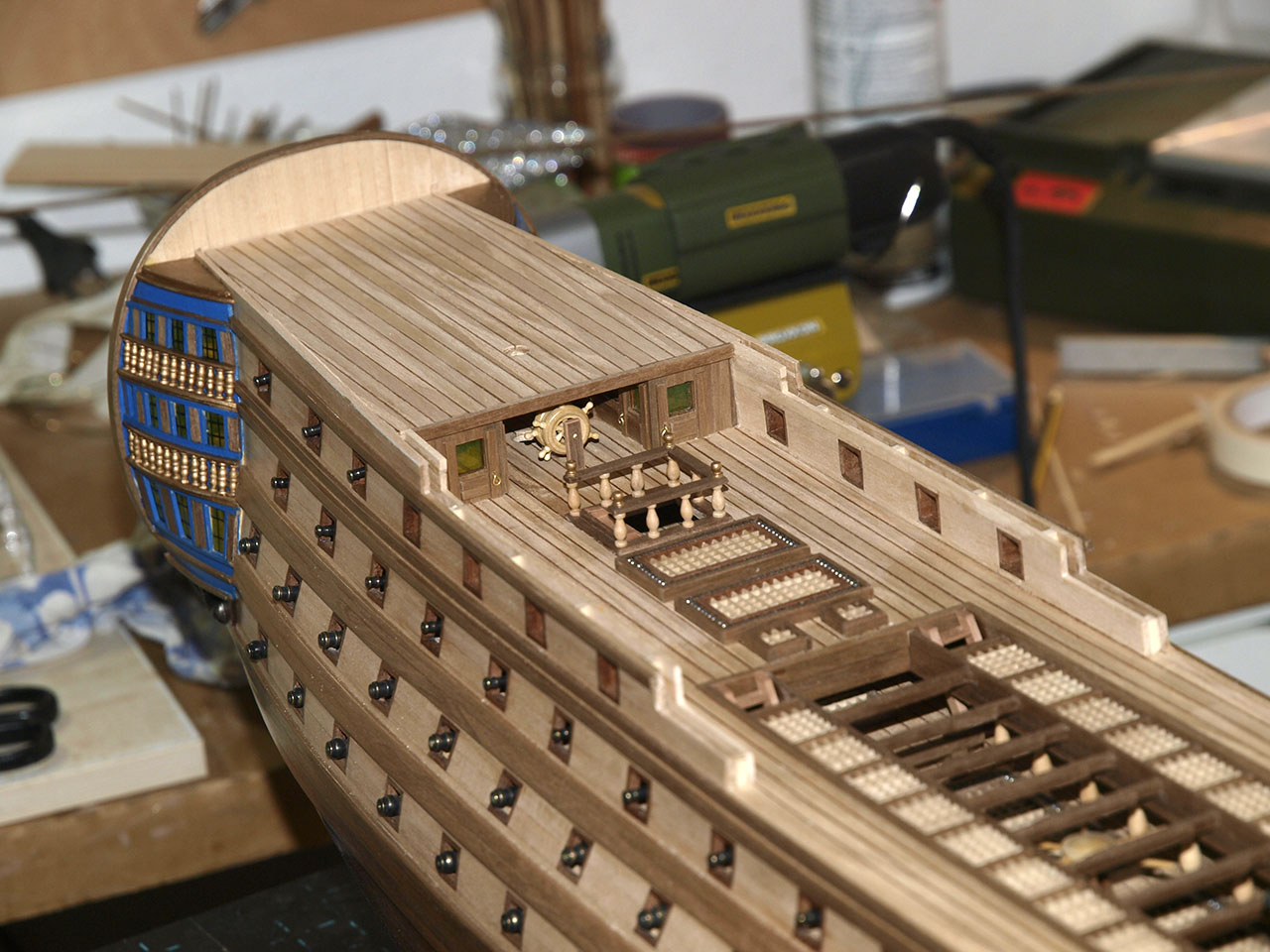

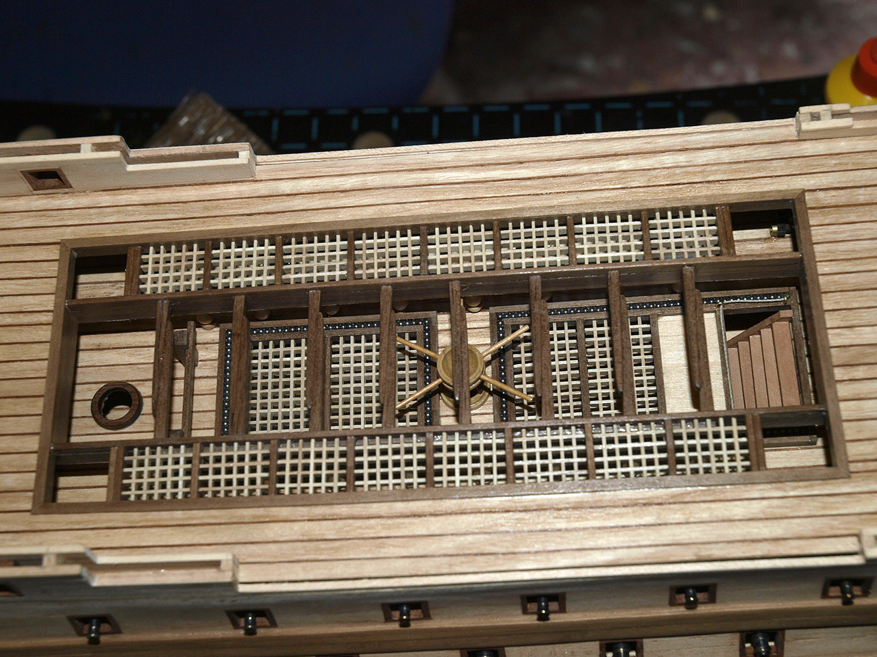

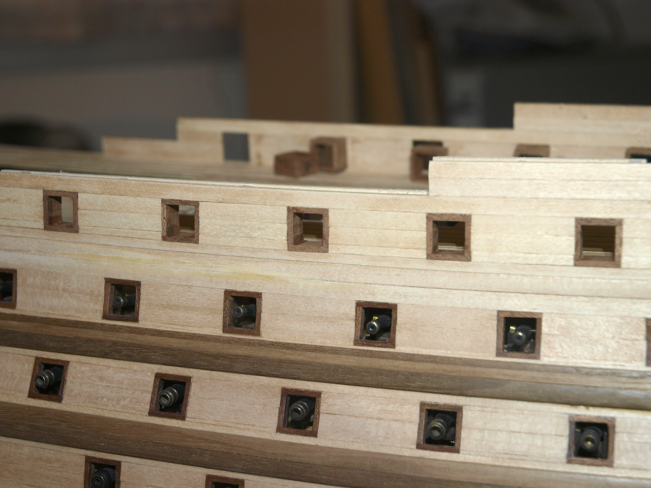

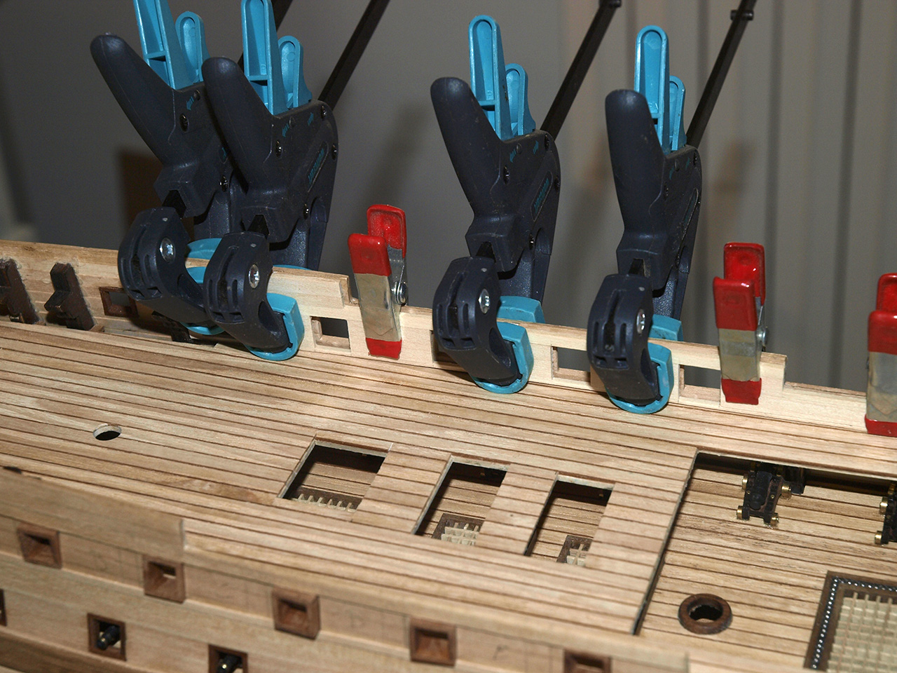

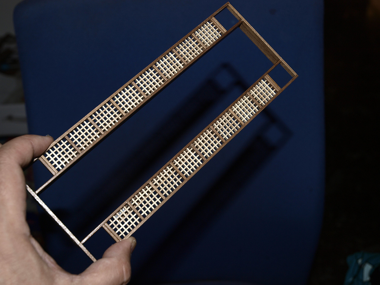

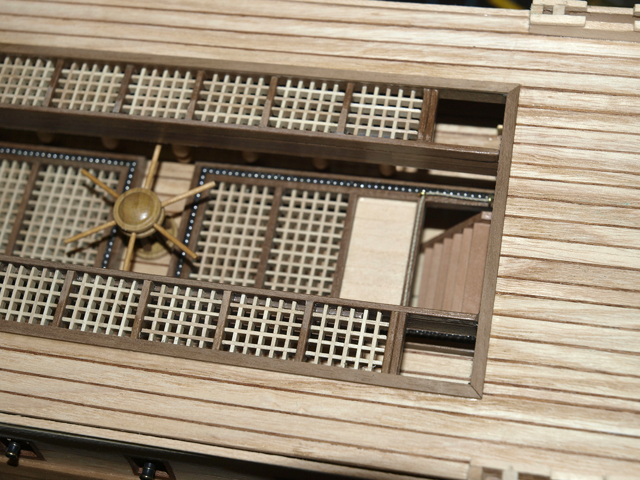

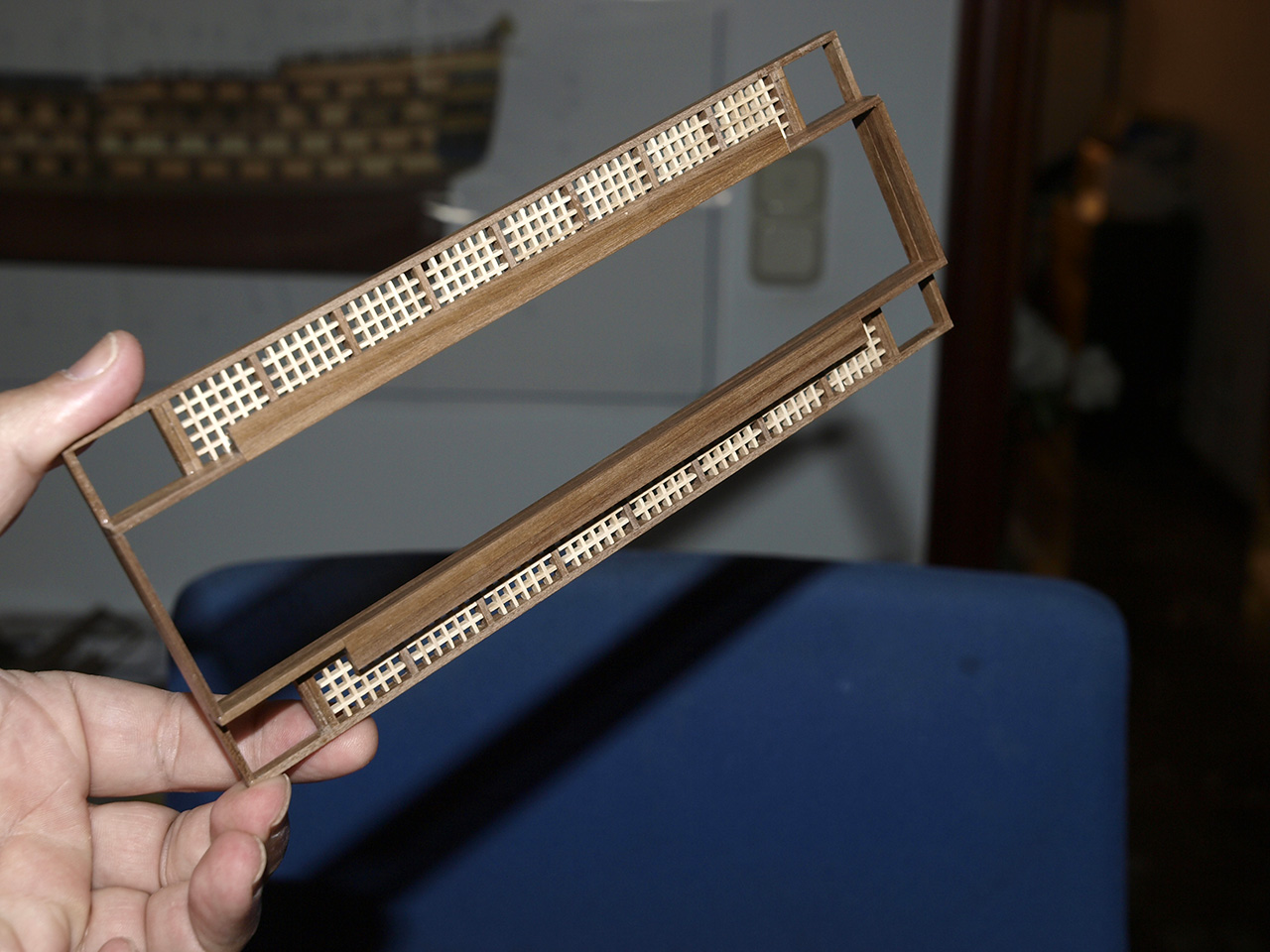

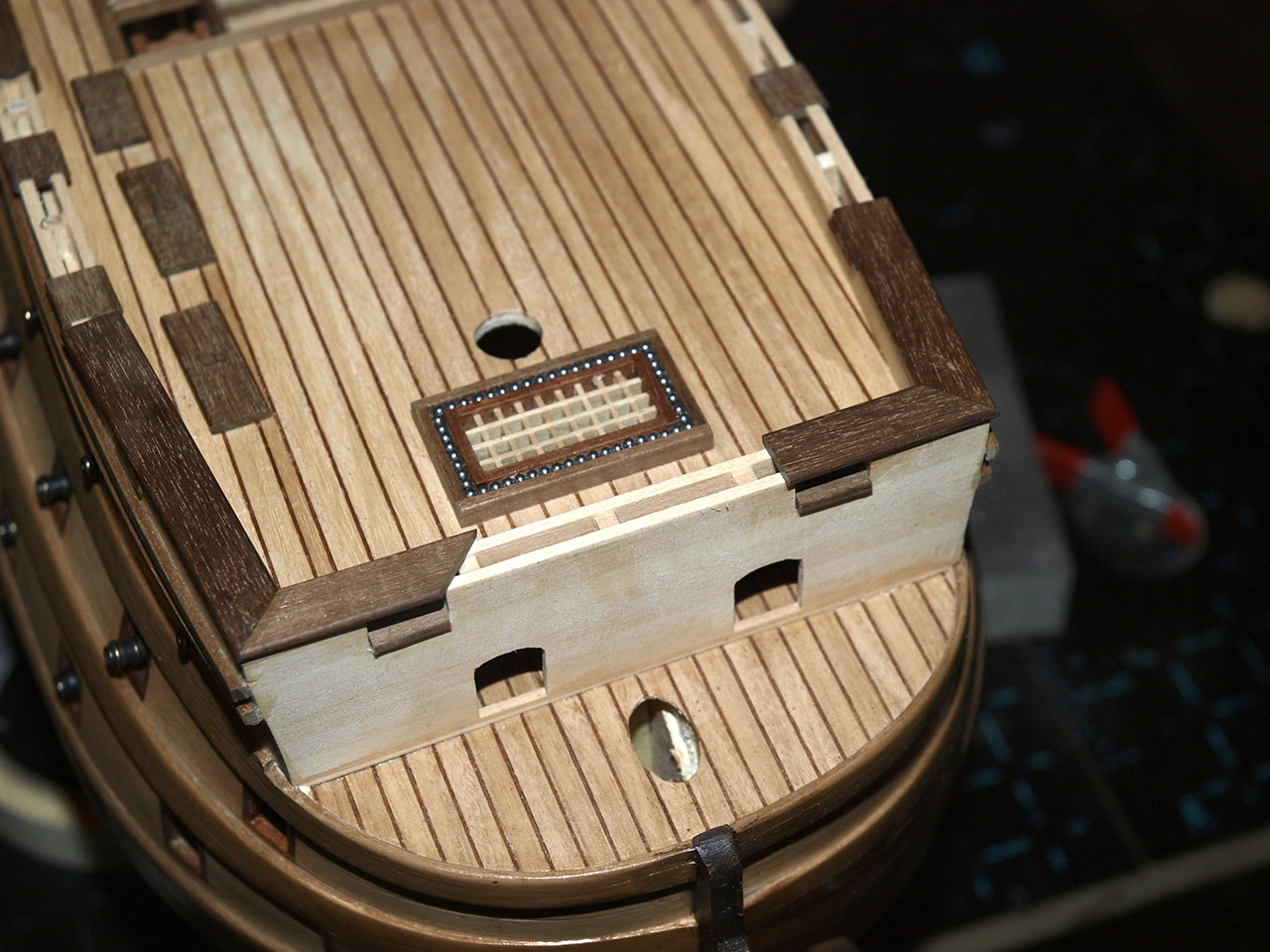

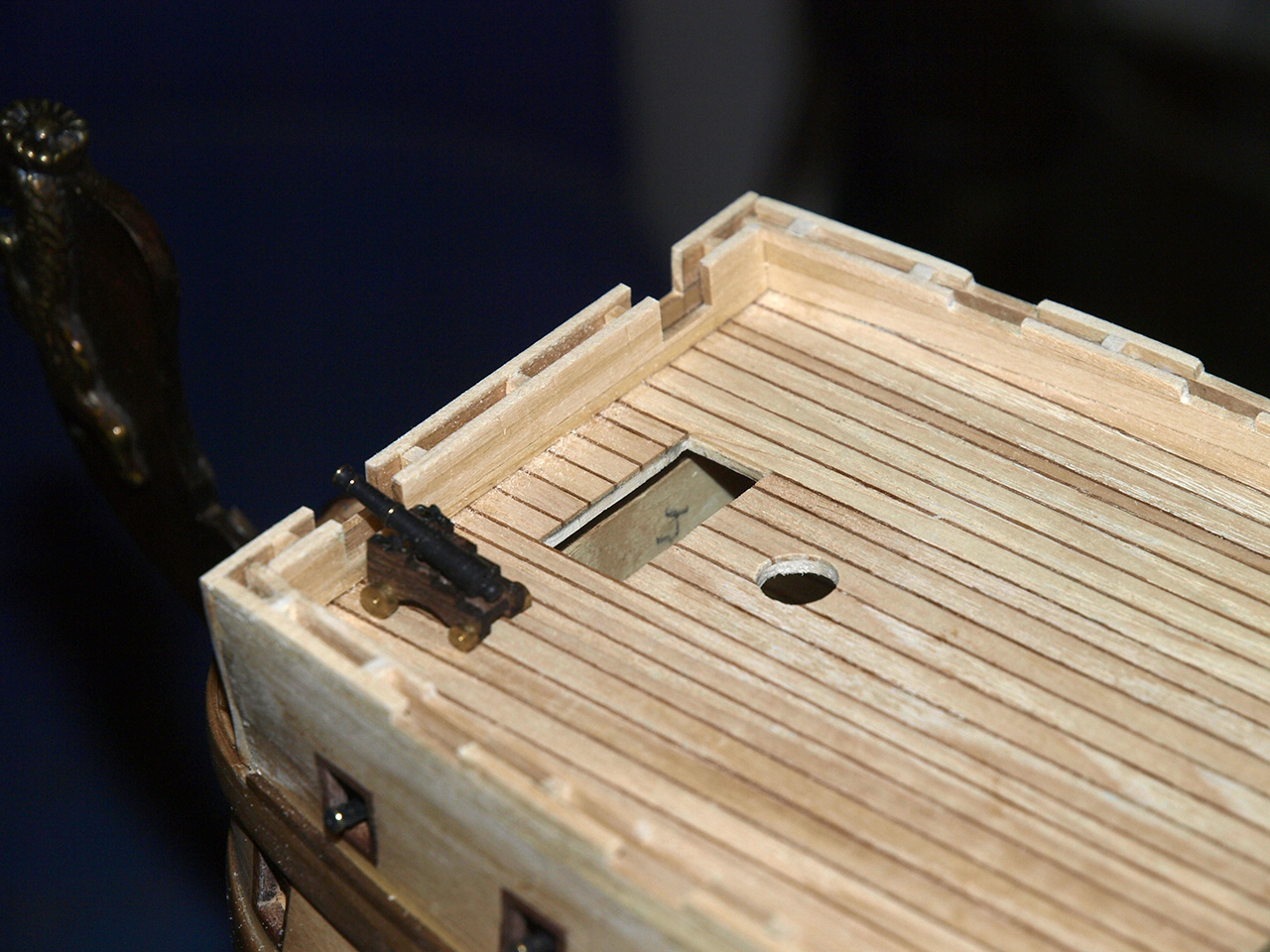

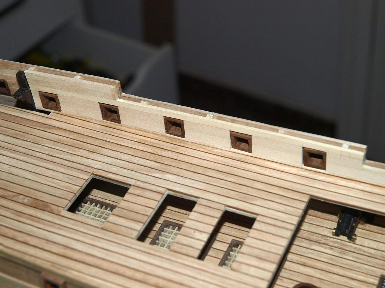

Lo primero agradecer a todos los que siguen este paso a paso, sus comentarios y sugerencias. Despues de unos dias de descanso veraniego, retomo la construccion del Santa Ana, sigo con las bordas, y colocando las ultimas troneras, que habia dejado sin colocar hasta que no llegara a la cuarta cubierta, al final esas troneras me han quedado un poco bajas, y tendre que hacer algo para que los cañones queden mas o menos centrados, luego continuo con el enjaretado central, lo hago todo de una pieza para luego colocarlo todo de golpe hay que hacer algunos ajustes en laaltura de columnas que sujetan el enjaretado, coloco el cabrestante de la tecera cubierta asi como alguna otra cosa mas, al final como pensaba los cañones de la tercera cubierta no se ven nada por el hueco de la cuarta cubierta, y eso que aun faltan por colocar unos travesaños y posteriormente unas barcas encima, creo que acerte ahorrandome el trabajo de colocar el aparejo de los cañones, porque no se ve nada... dejo las fotos de todo este proceso.

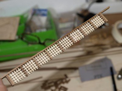

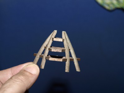

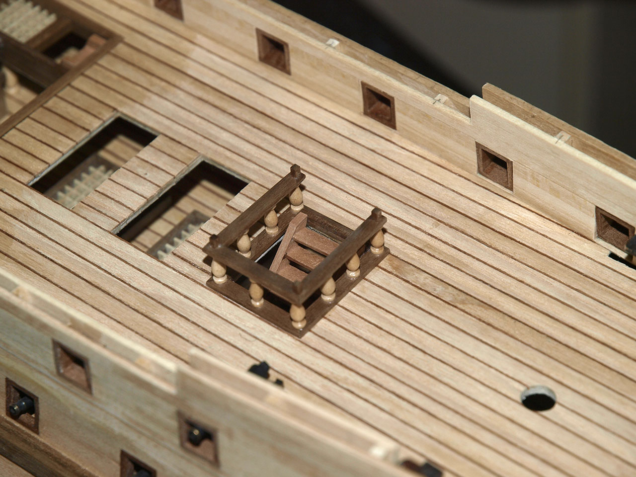

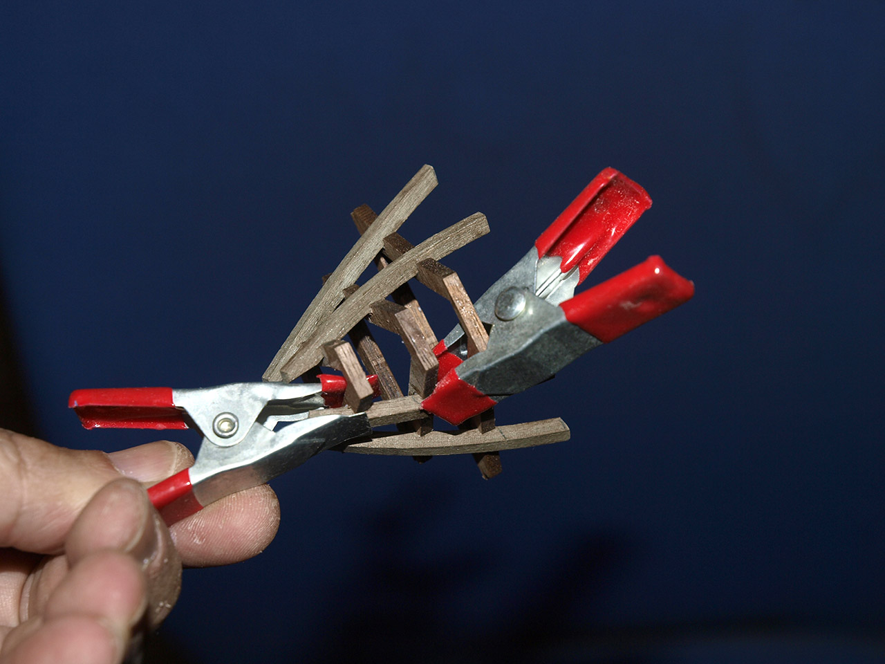

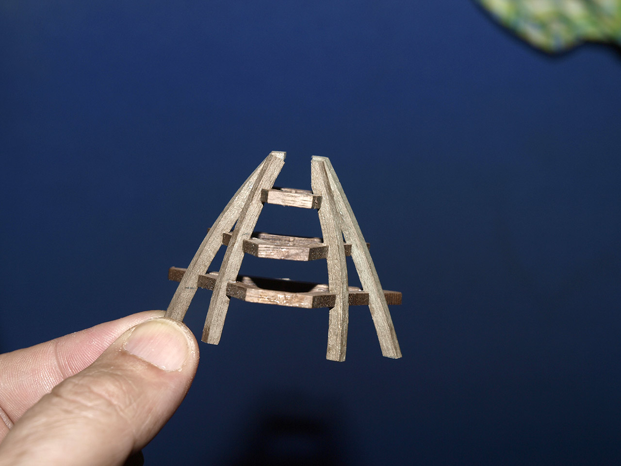

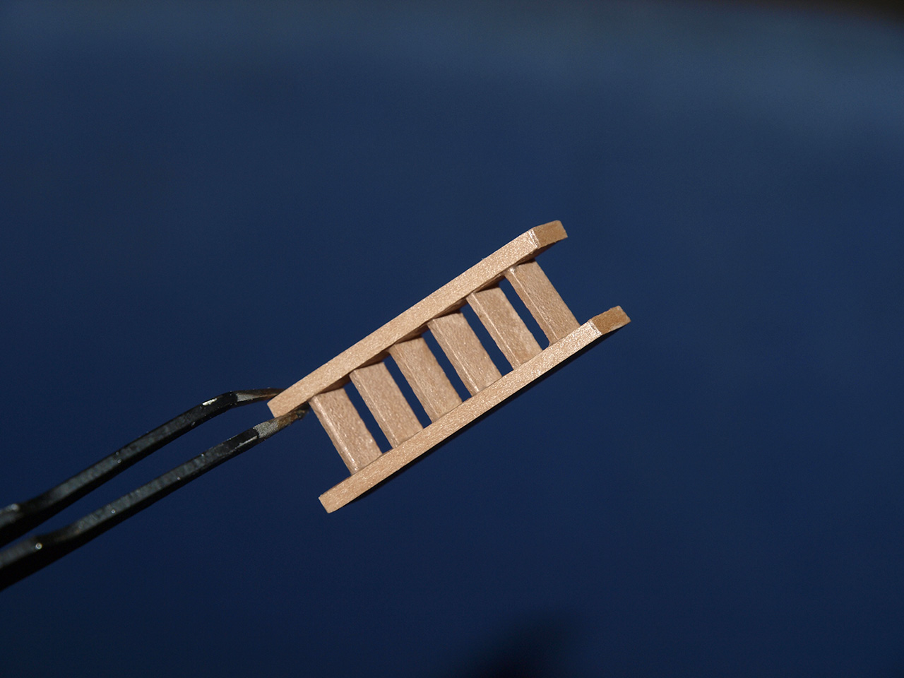

seguimos con la construcción de la cuatro escaleras que van en el enjaretado central.

Esa escalera esta muy bien, ¿son materiales del kit?. Un lujo seguirte por la gran calidad de los detalles.

No no es del kit, esta hecha con unos trozos de madera de peral que tenía por aqui, del kit no he aprovechado bastantes.cosas, las piezas para hacer los enjaretados eran muy flojas, y bastante madera.la.he cambiado por astillarse muy fácilmente, o doblarse muy mal, no estoy muy contento con los materiales del kit. un saludo gracias por seguir este paso a paso.

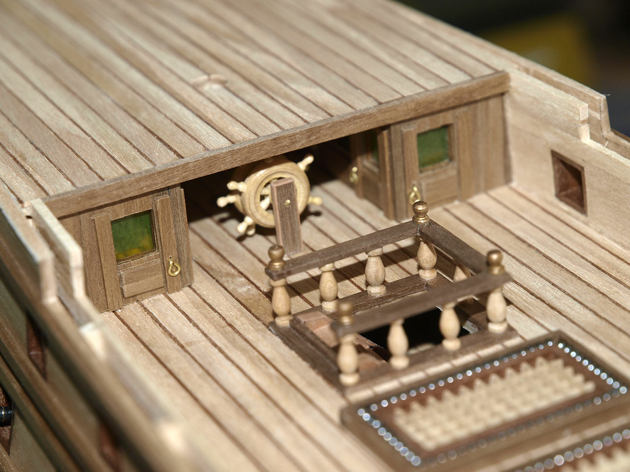

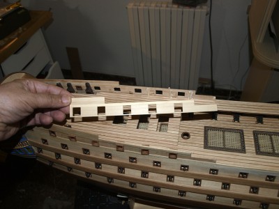

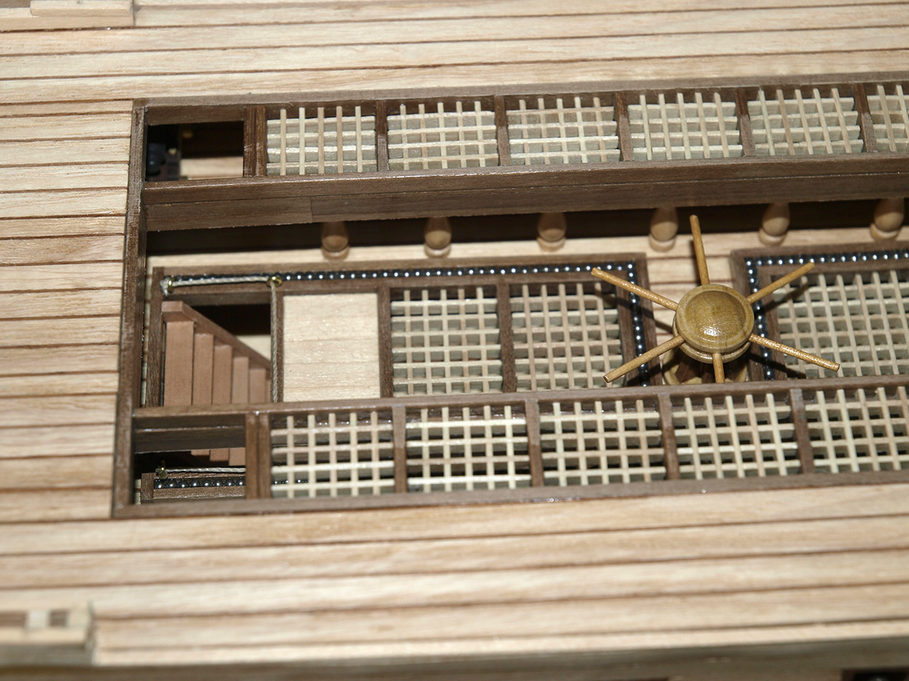

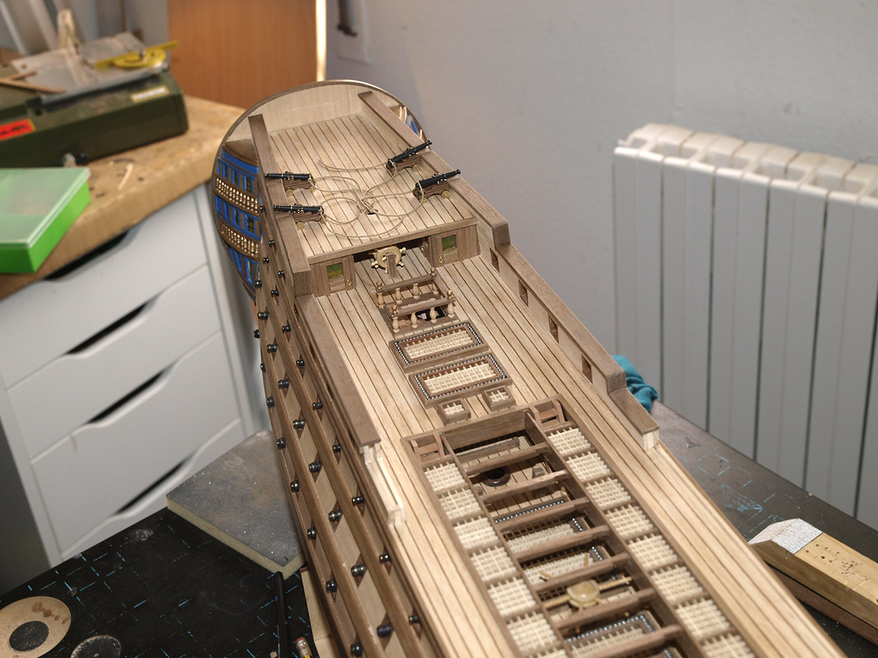

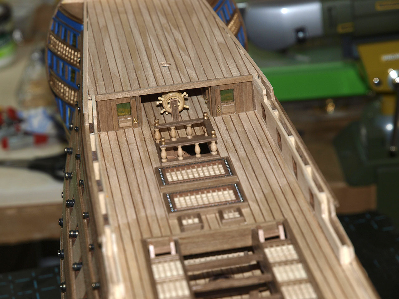

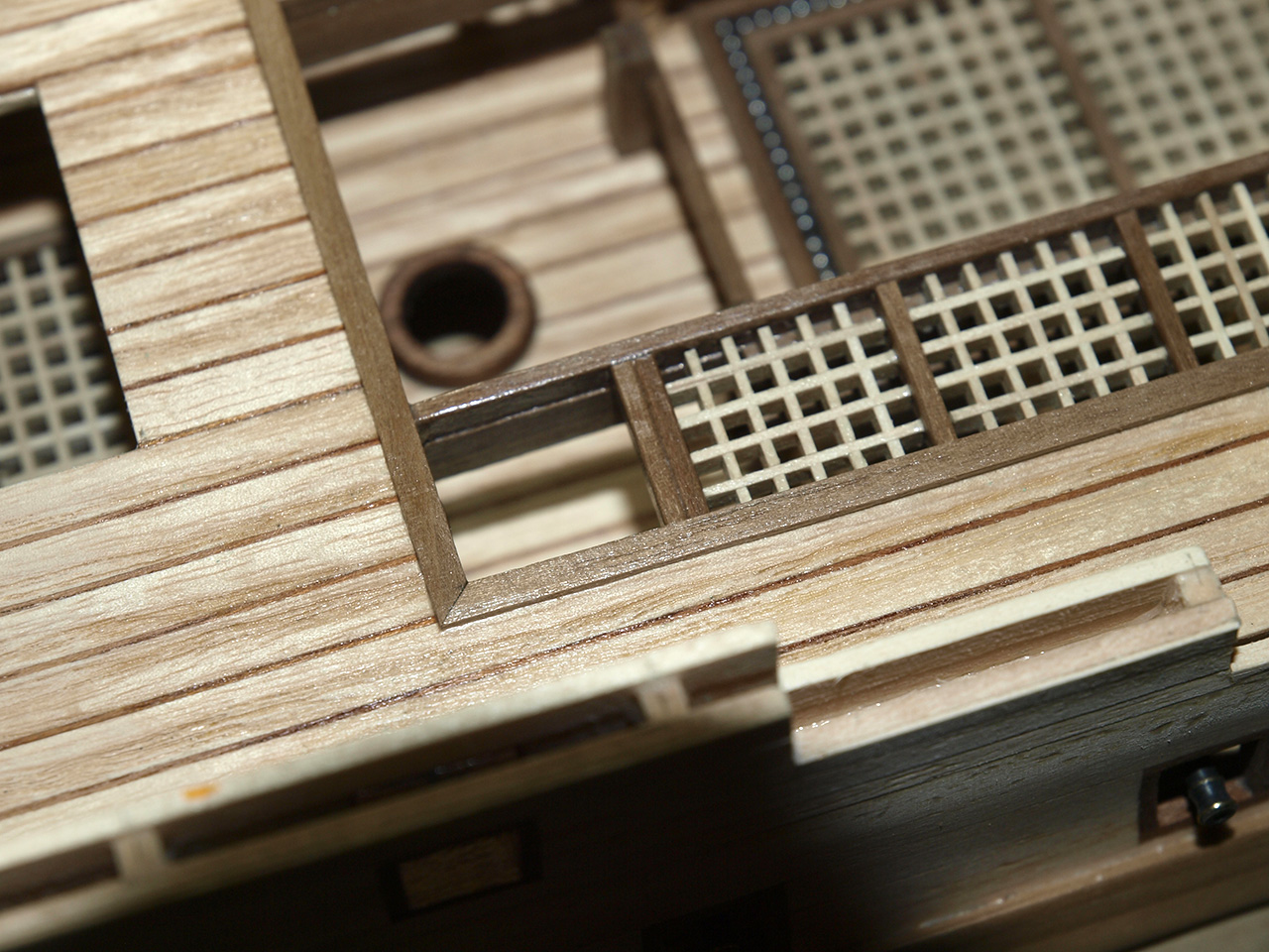

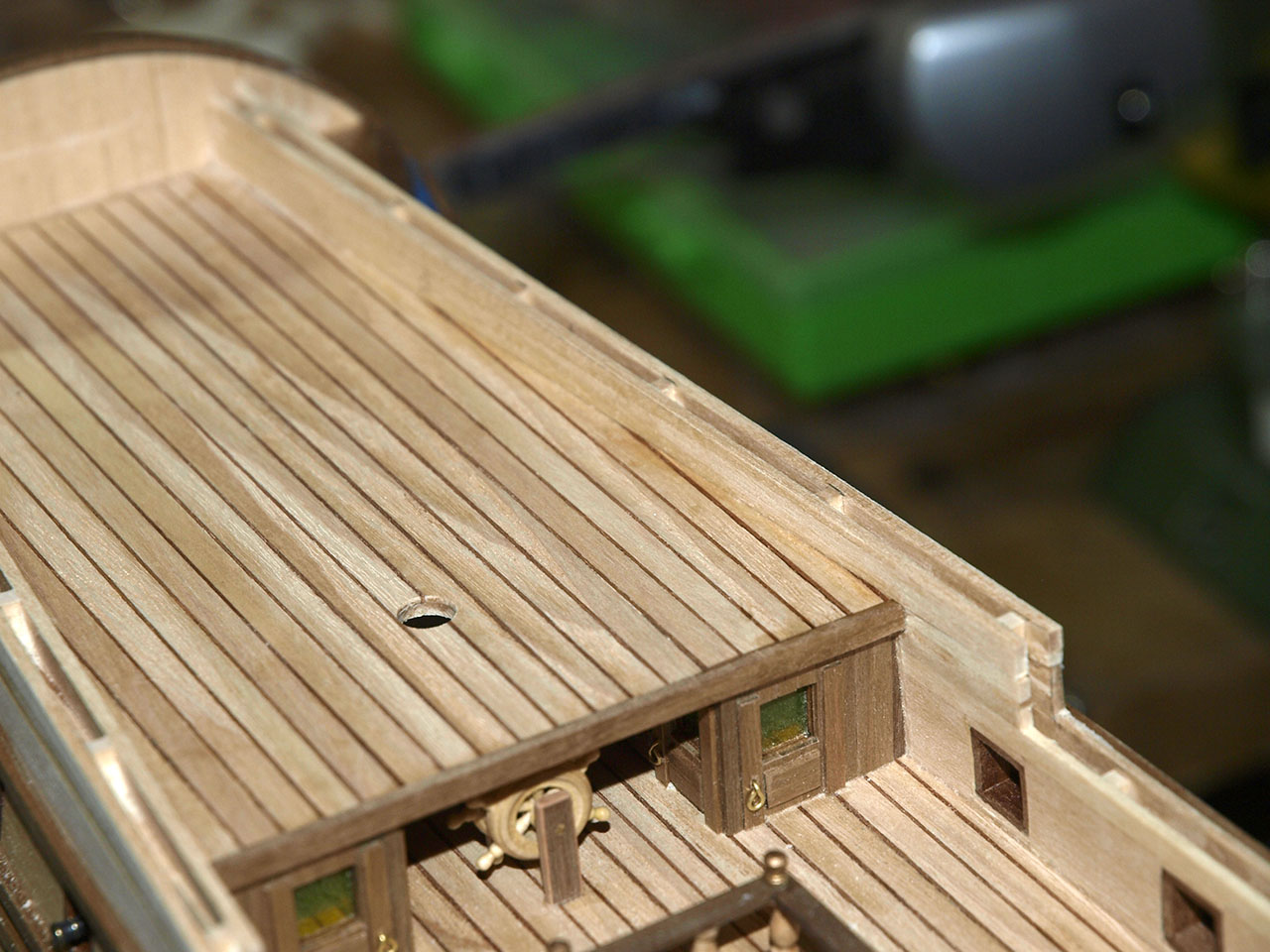

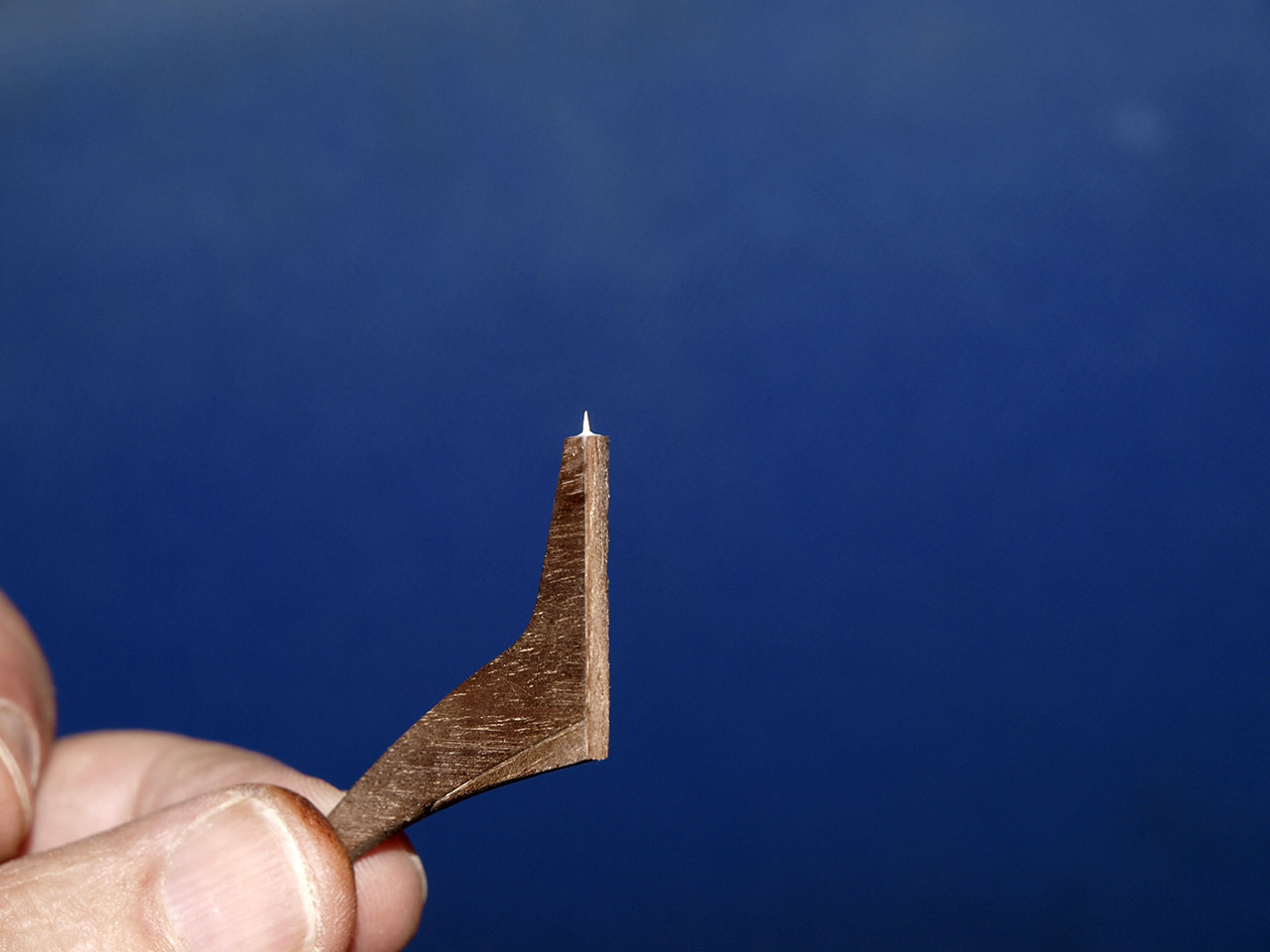

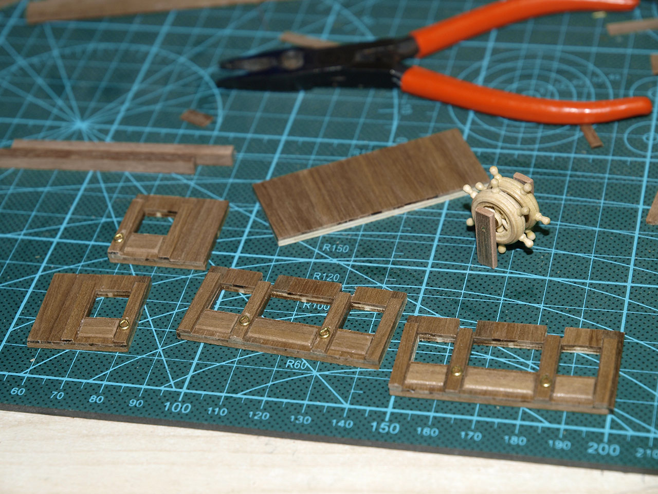

Seguimos adelante llevo un ritmo un tanto lento, con calor parece que apetece menos trabajar, termine la barandilla con las escaleras que bajan a la tercera cubierta, los enjaretados que quedaban, asi como el timon que tuve que hacerme unas piezas nuevas para sujetarlo no me gustaban nada las que venían troqueladas, y al final decidi no ponerlas, a la barandilla le cambien los adornos de arriba, no me gustaban esos tochos cuadrados que se ven en la primera foto, aqui van las fotos.
"Lo importante no es la obra de arte terminada, sino el proceso de su creación. El camino es la meta".

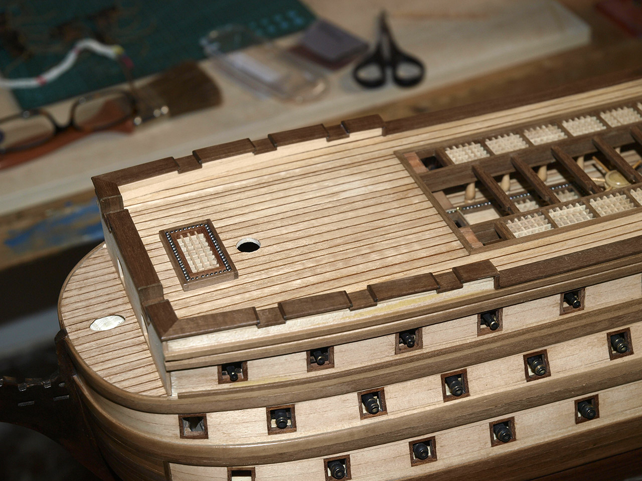

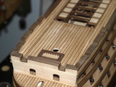

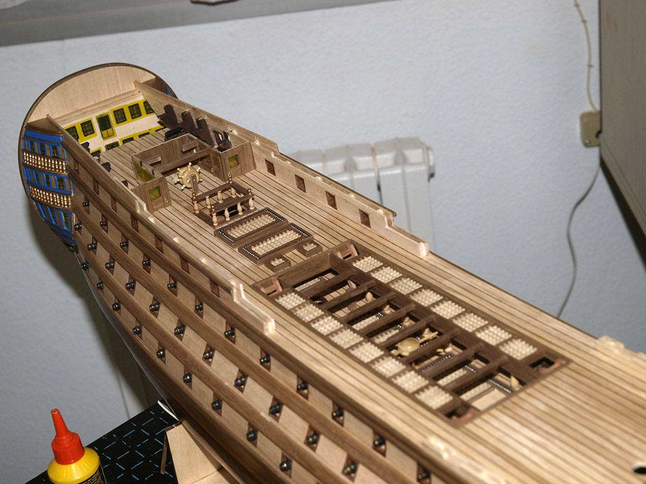

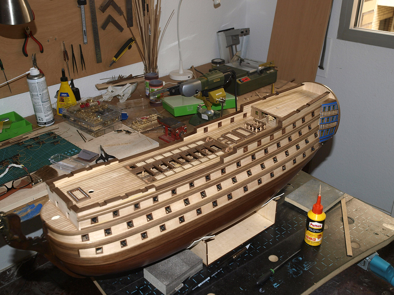

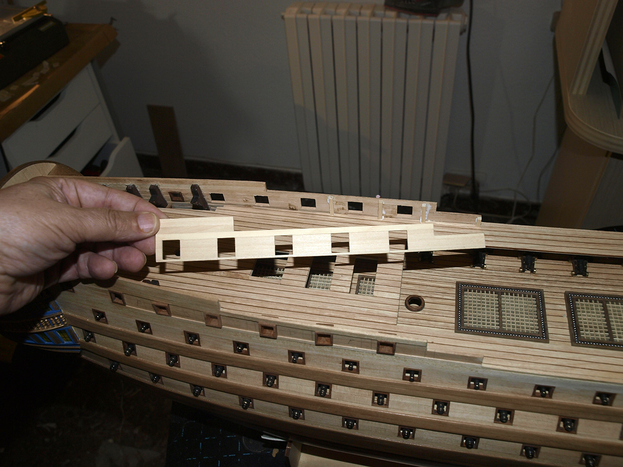

con las bordas de la parte de popa colocadas

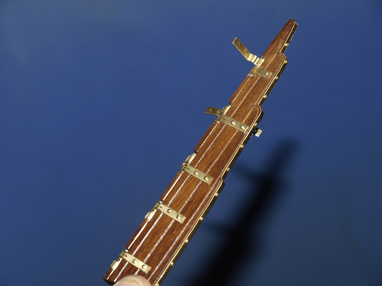

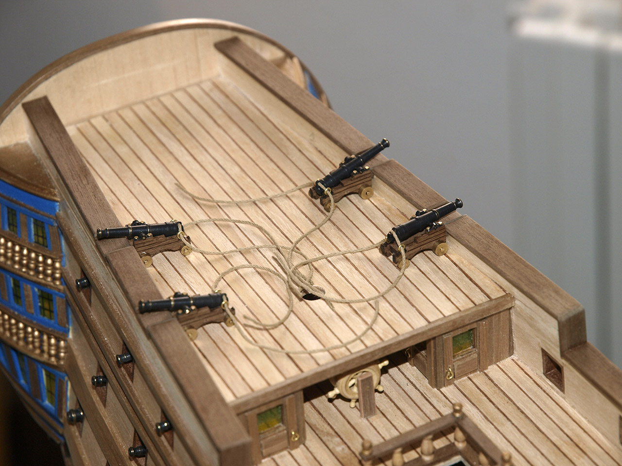

Seguimos adelante, pero antes de nada dejo este enlace de un barco (El Pandora), que me ha dejado flipando del altísimo nivel que tiene, este es el enlace, mirar las fotos en grande donde se aprecia la calidad de los detalles, me parece alucinante este trabajo.
http://www.shipmodell.com/index_files/0PANDORA3.html" onclick="window.open(this.href);return false;

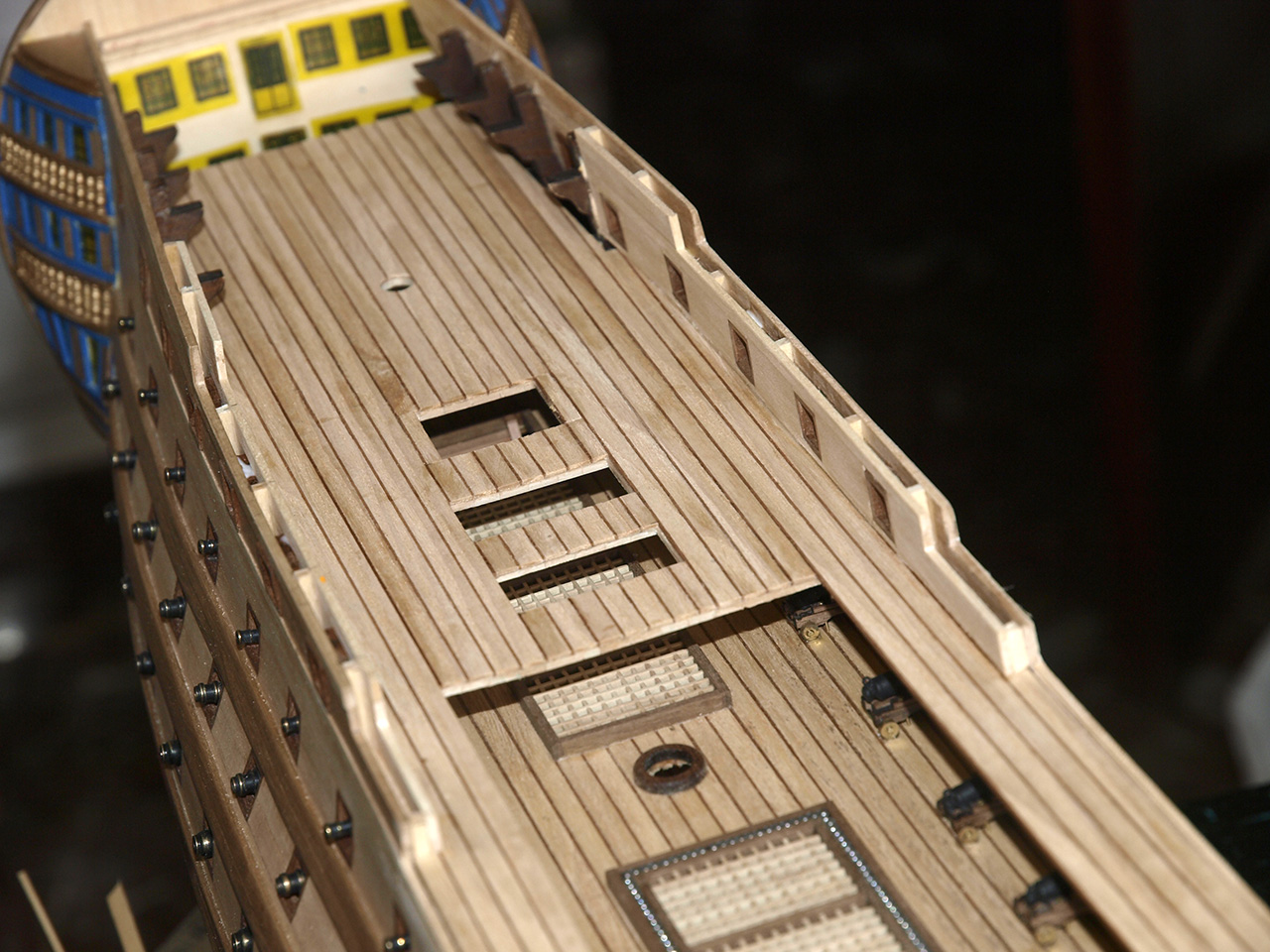

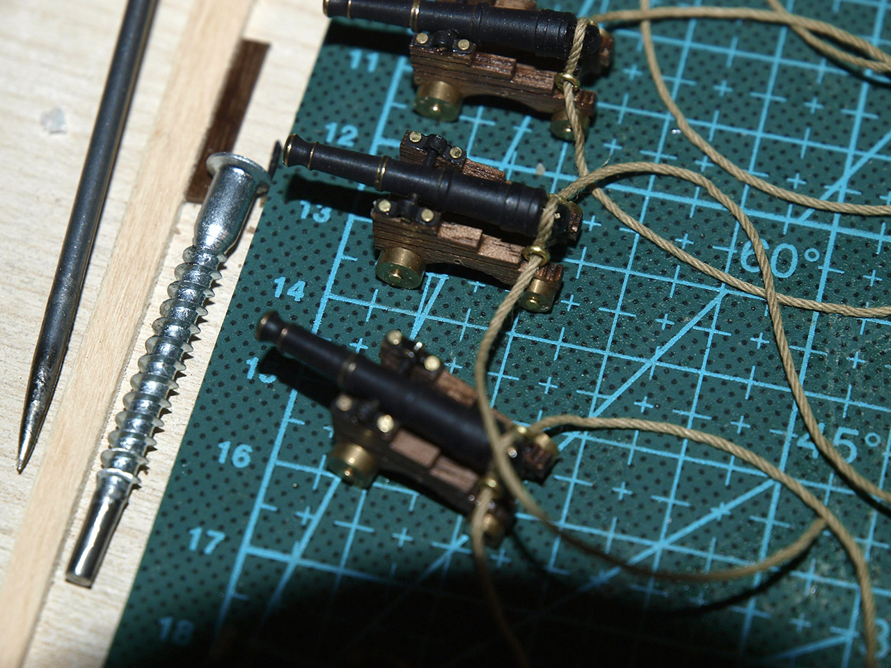

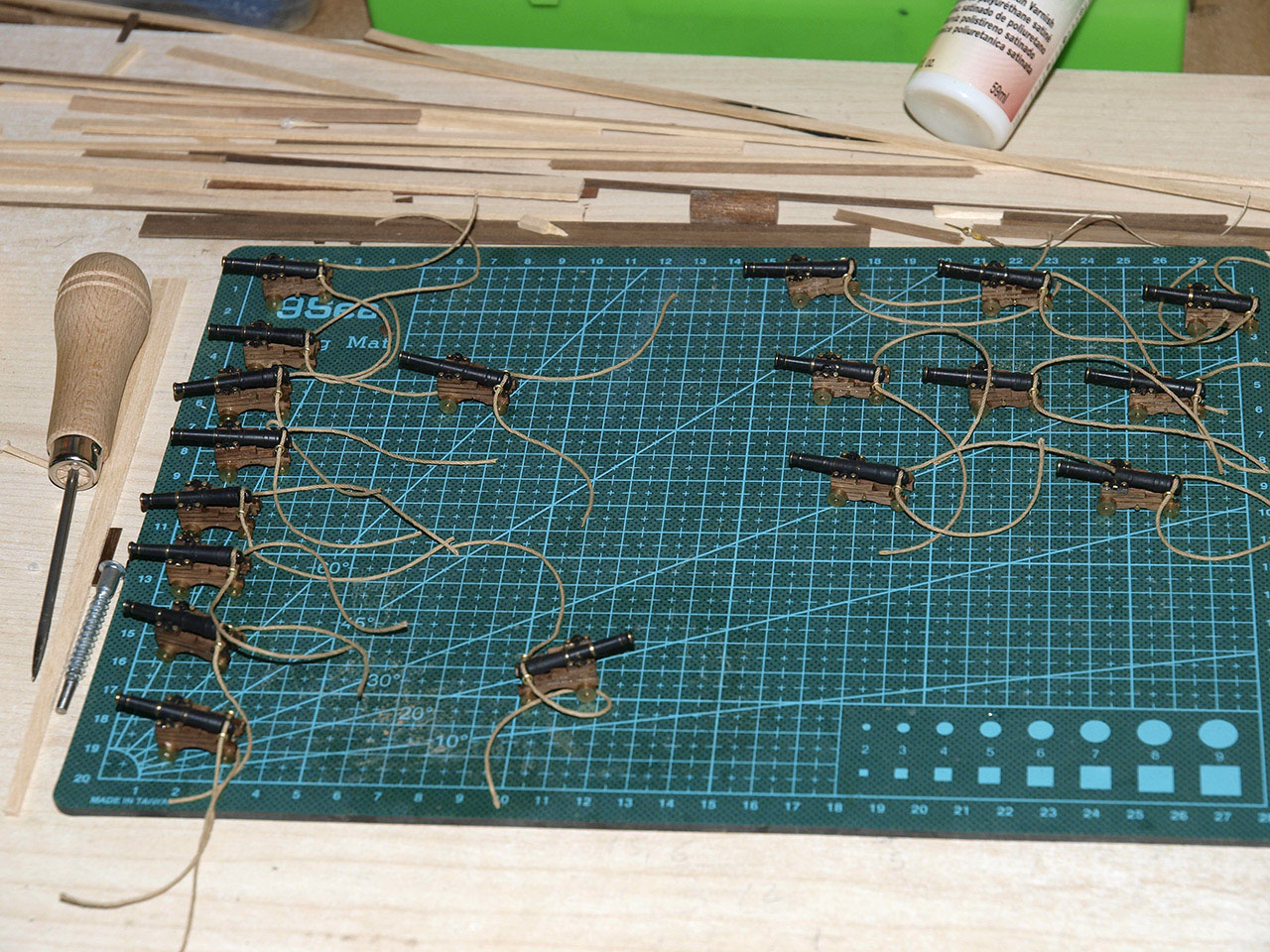

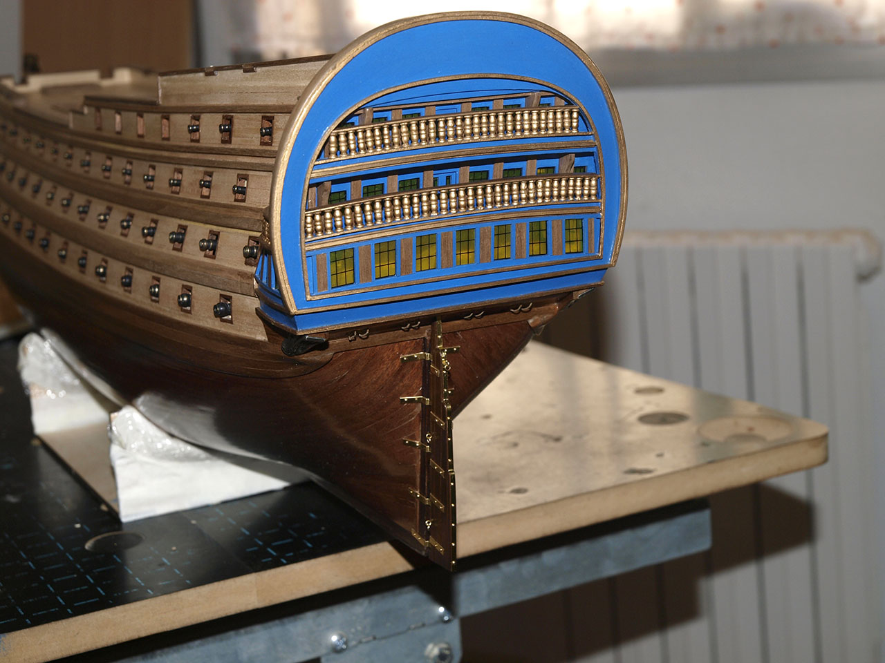

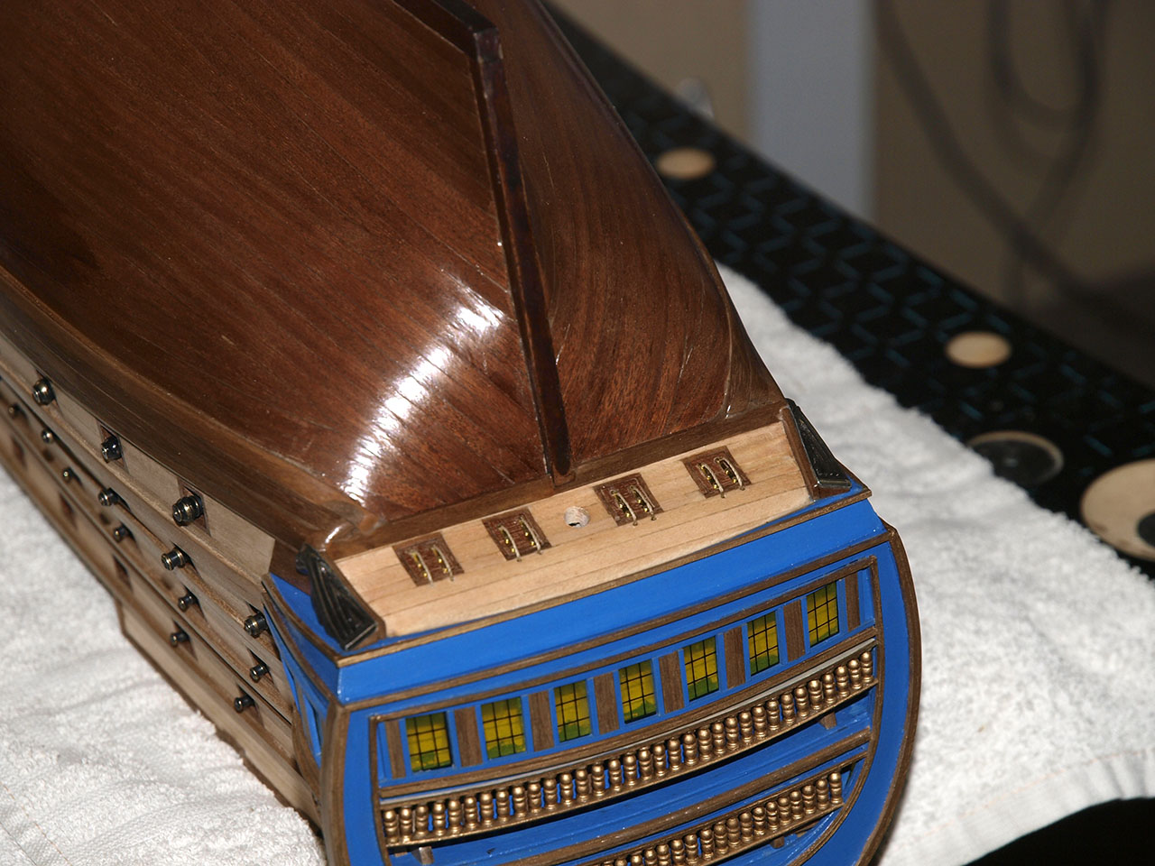

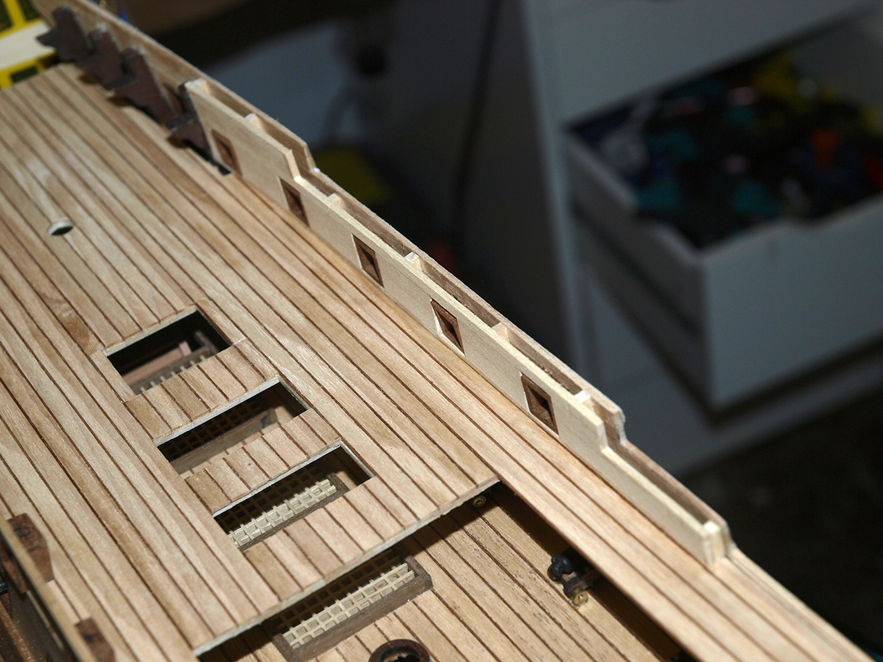

Seguimos con el Santa Ana, he terminado las bordas, y tengo preparados ya la ultima tanda de cañones de cubierta, he tenido que rebajar 10 porque quedaban demasiado altos en las troneras, pero no se nota si uno no se fija mucho. también he construido el timon. De nuevo he pasado del precortado de artesanía latina porque me salía mas a cuenta hacerlo desde cero, que pelearme con una pieza tan floja.
Aquí van las fotos.
Aquí van las fotos.

Dejo unas cuantas fotos mas, las troneras de popa ya terminadas, y el timon colocado en su sitio.

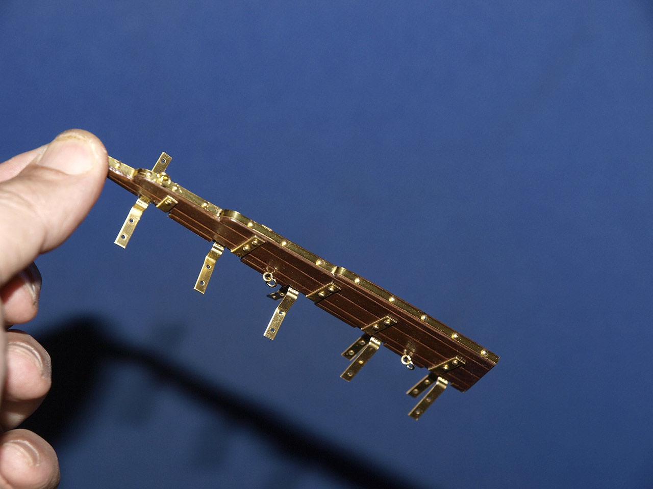

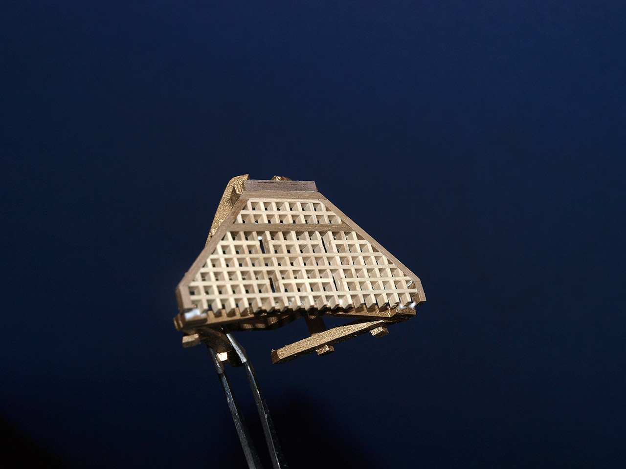

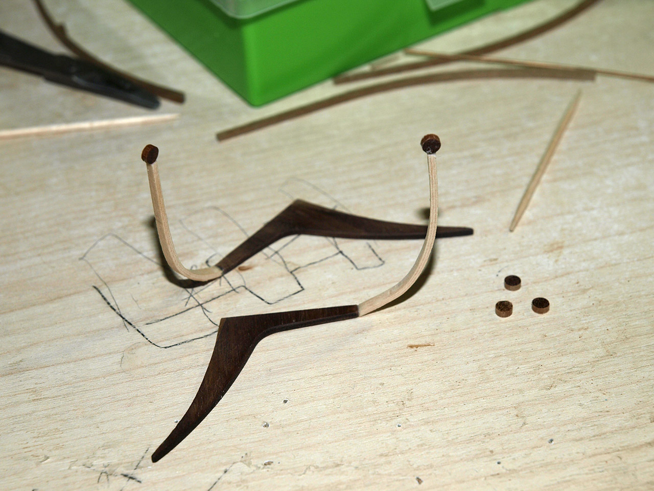

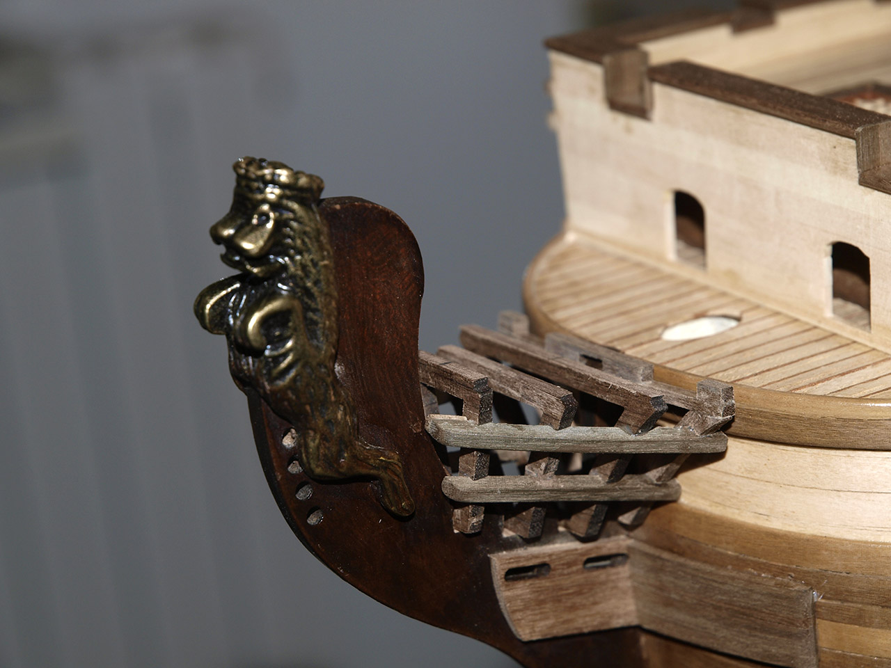

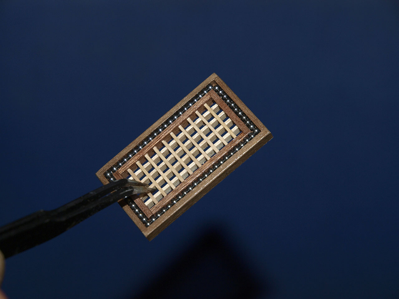

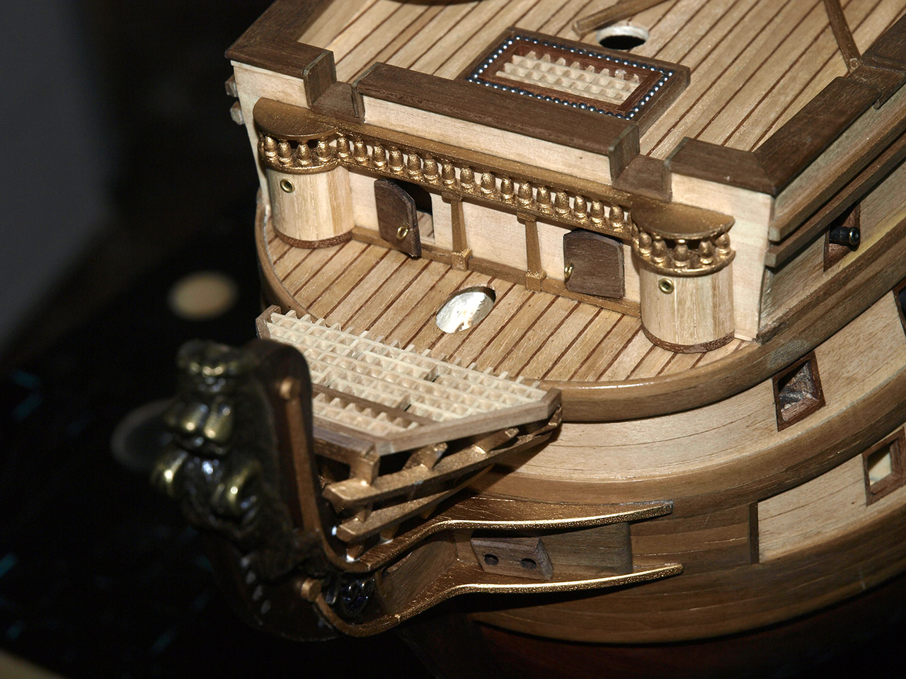

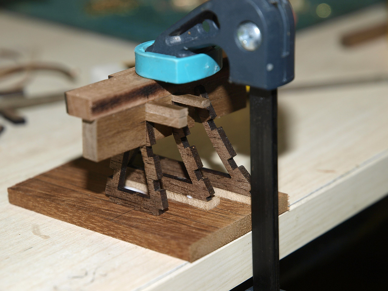

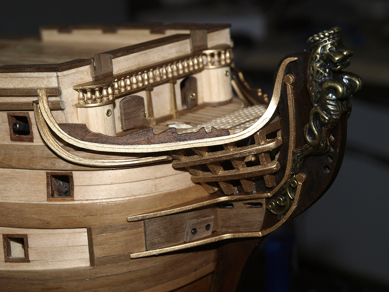

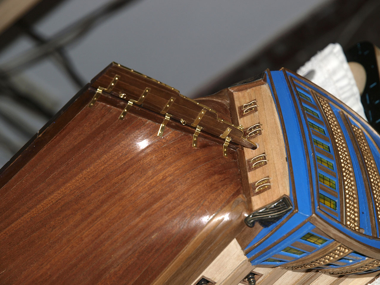

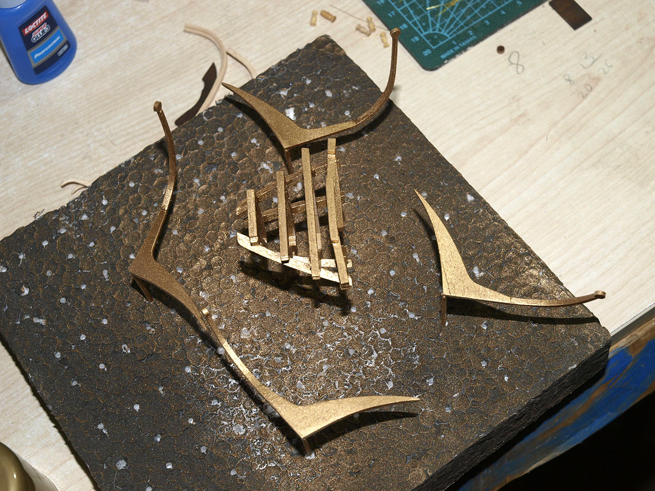

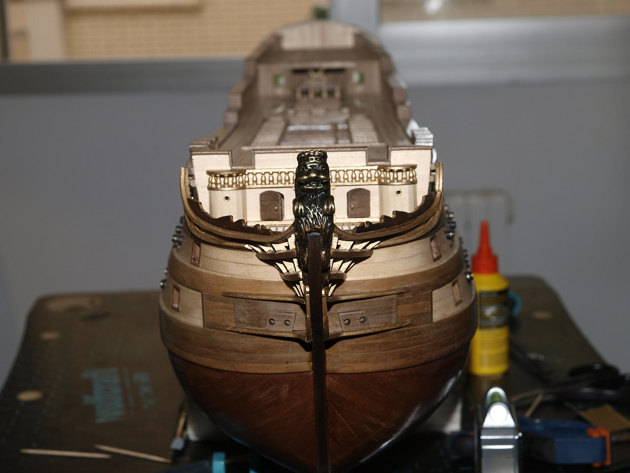

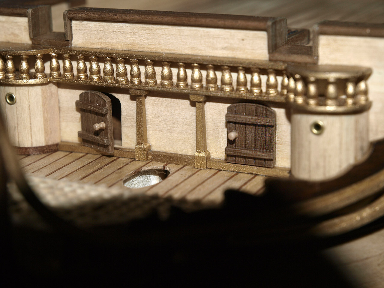

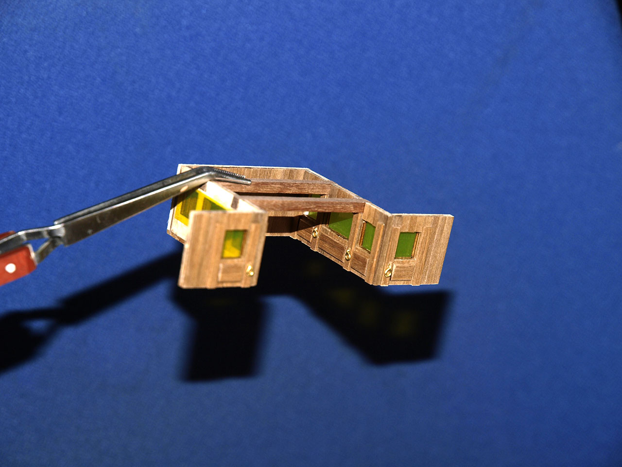

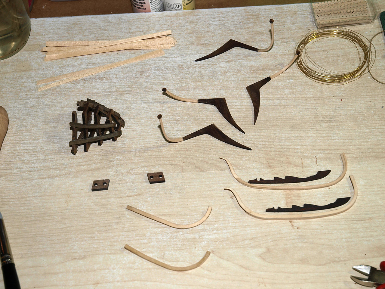

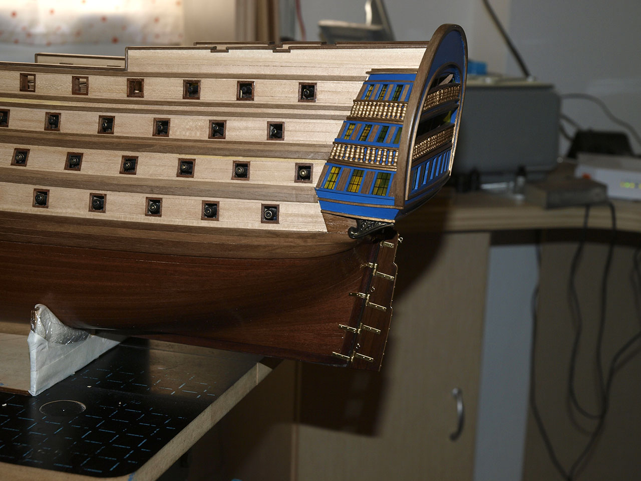

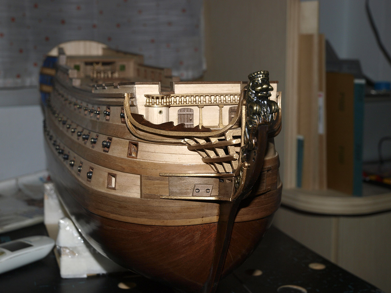

Ahora viene la proa del barco, me asustaba un poco la verdad no sabia bien como hacerla
después de pensar un rato, decìdi hacer fuera todas las piezas y luego colocarlas en su sitio
si lo iba montando sobre el barco cualquier equivocación seguramente implicaría mas dificultades
para el arreglo, en cambio si lo hacia fuera y veía que las piezas iban encajando en su sitio
la posibilidad de error era menor, aun asi una pieza se me rompió en su colocación y tuve que
improvisar un apaño.

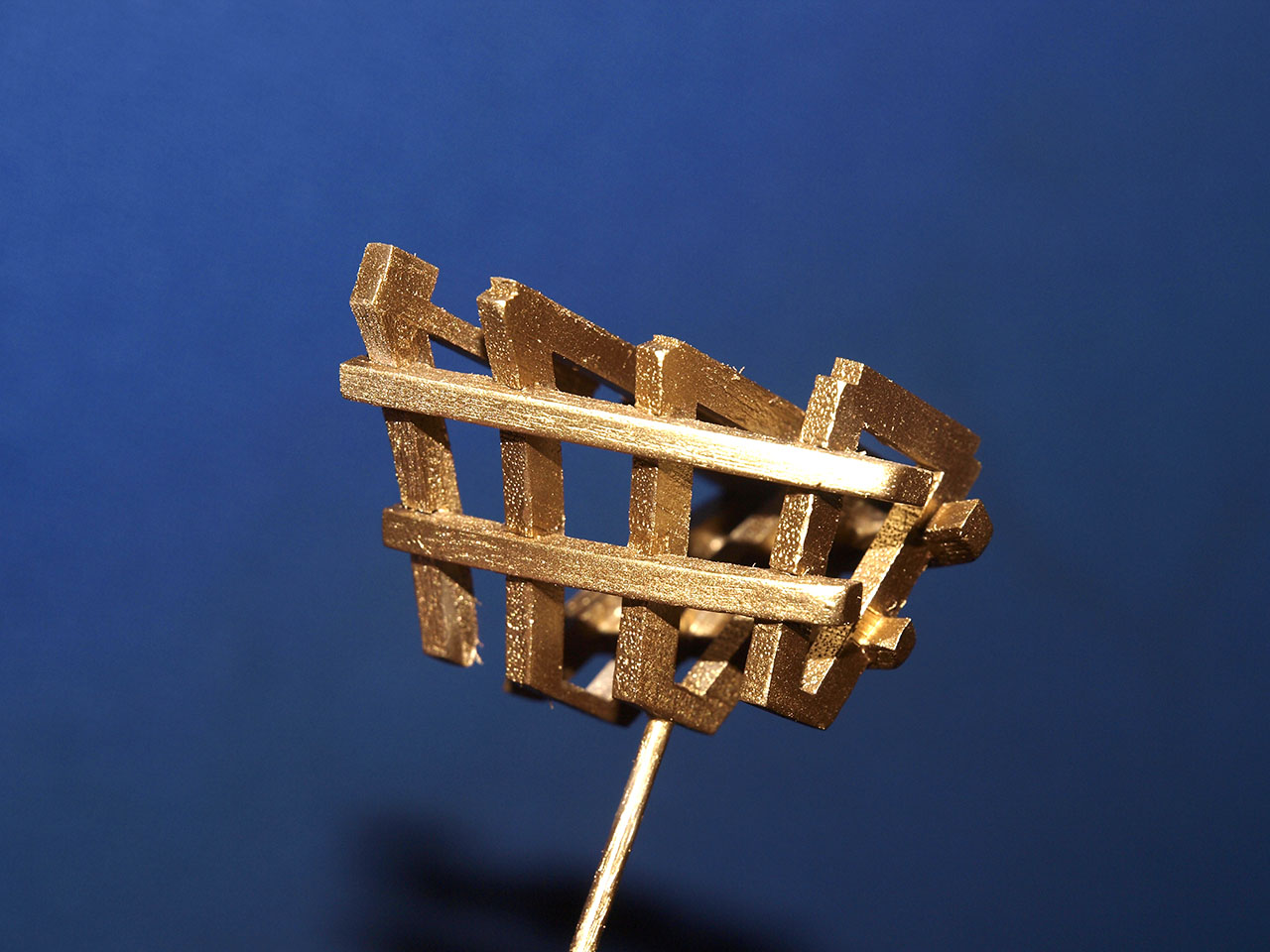

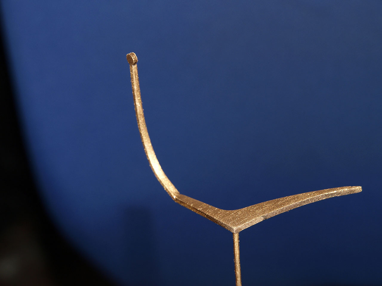

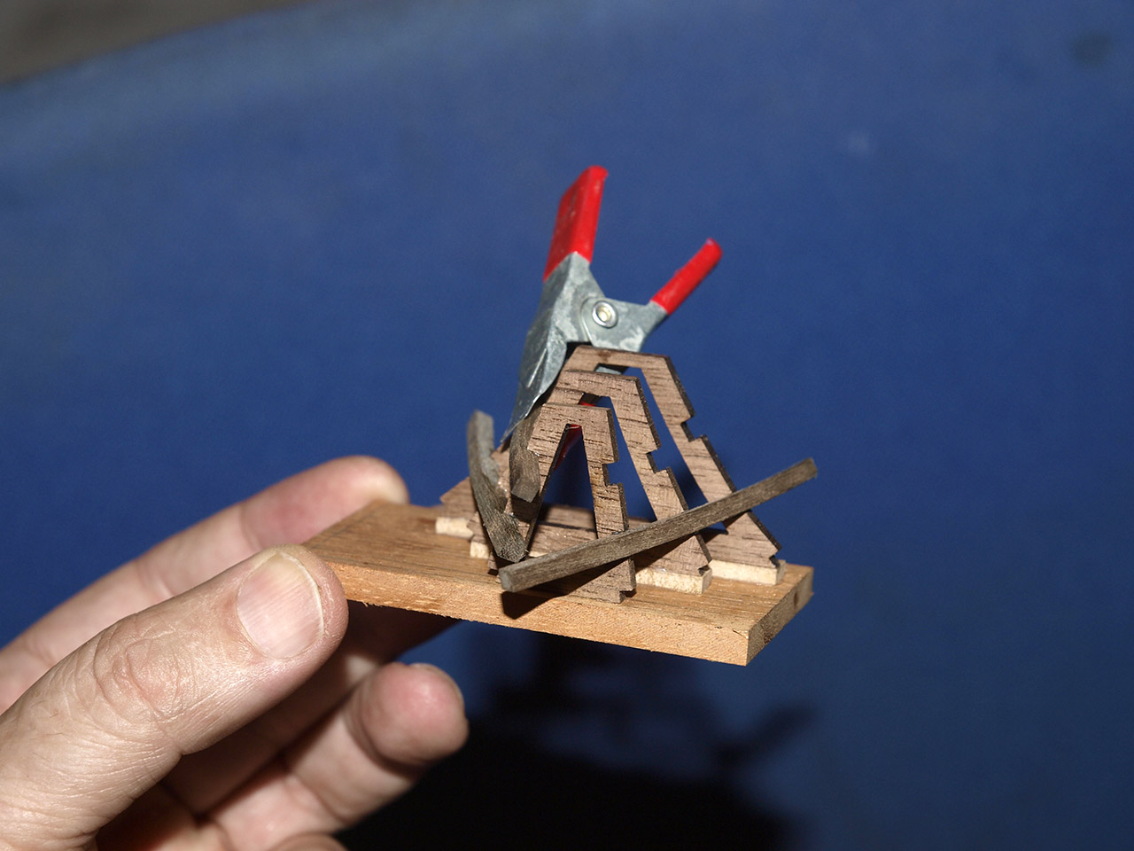

Primero me hice una especie de plantilla donde colocar la pieza central (la primera foto), y montar
allí los travesaños laterales, con mas comodidad, aun asi me costo lo suyo montar los travesaños
laterales, al final consegui tener la pieza completa siguientes fotos, que encajaba bien en la quilla.

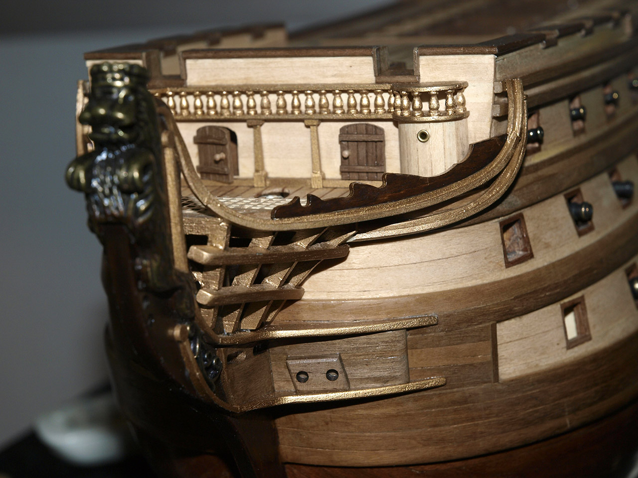

Después hice esos adornos también fuera con un pequeño refuerzo para poder manipularlos con mas
seguridad. Al tener todas las piezas fuera las pude pintar con spray color oro cómodamente.

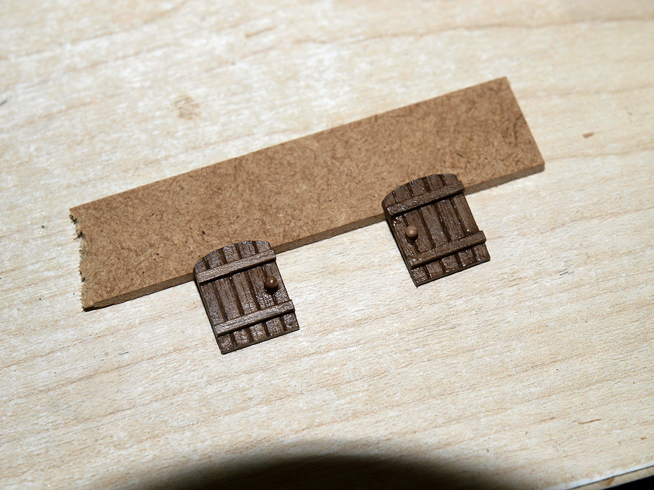

Al final decidi cambiar las puertas que venían en el kit, cuanto mas las miraba menos me gustaban y decidi
cambiarlas. (ultimas fotos)
y ahora las fotos del proceso

- Antonio Lorenzo
- Mensajes: 85
- Registrado: Sab Nov 23, 2013 11:27 am
- Ubicación: zaragoza
y las ultimas fotos con las nuevas puertas colocadas
