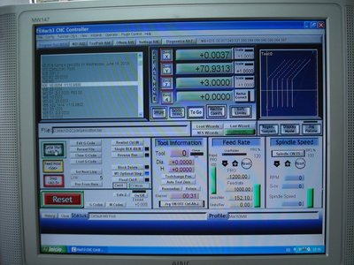

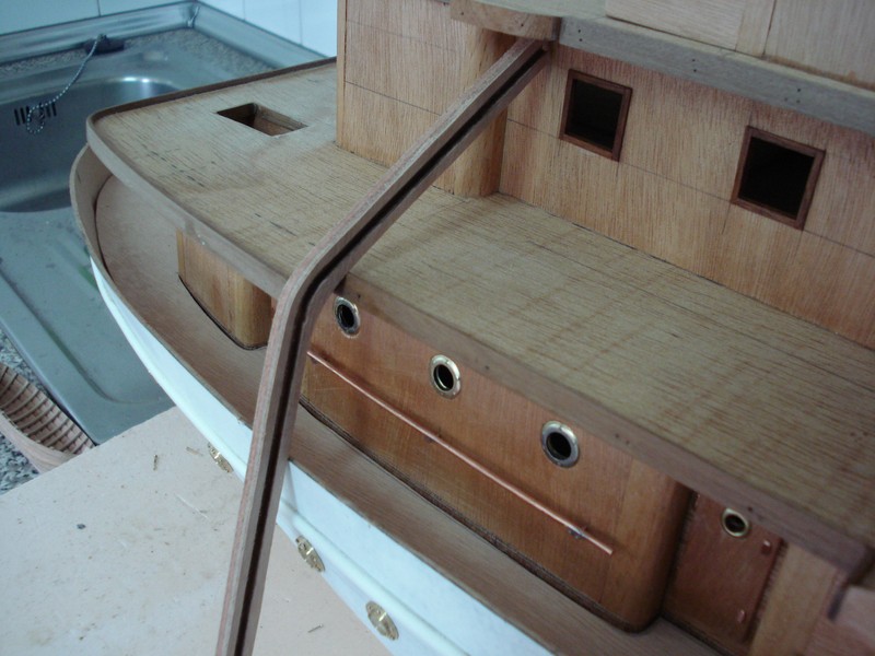

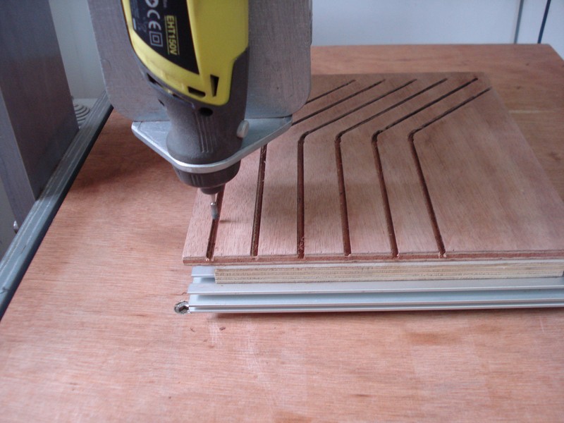

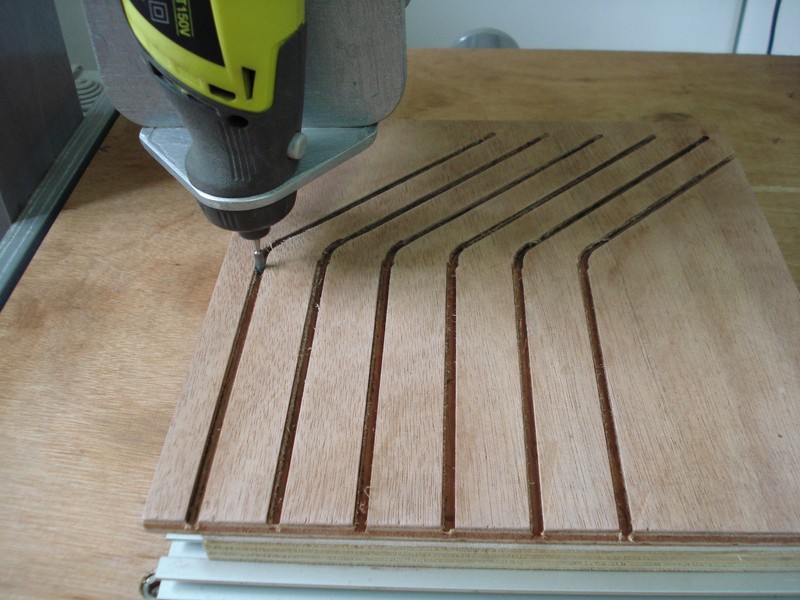

Esta tarde me lie con el pescante del salvavidas, necesitaba cuatro raíles para que suba y baje el salvavidas guiado. Aprovechando que tengo la CNC, me fue más fácil.
Comento las fotos.
Este es el programa, como veis hice 6 por si acaso.
la maquina trabajando

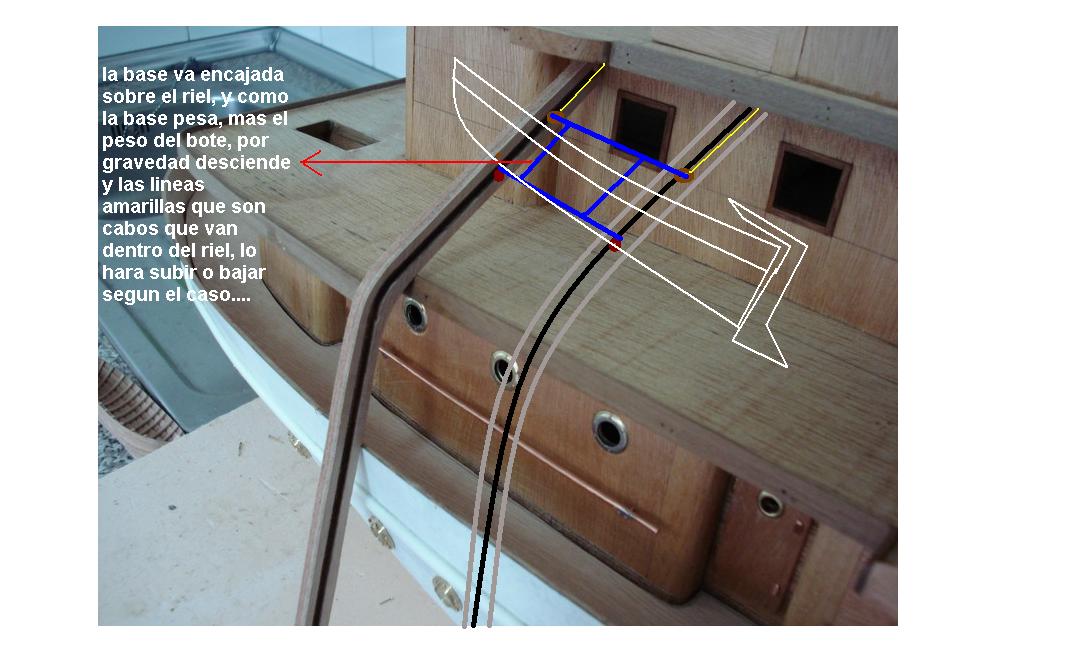

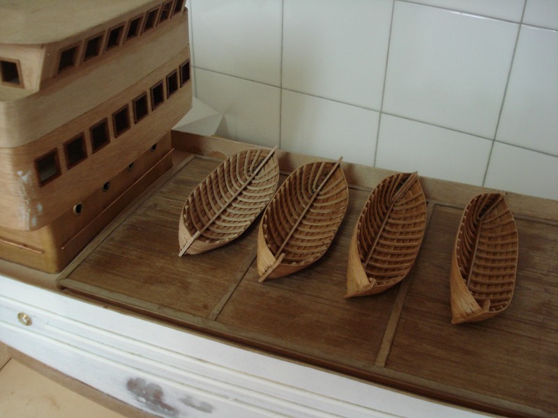

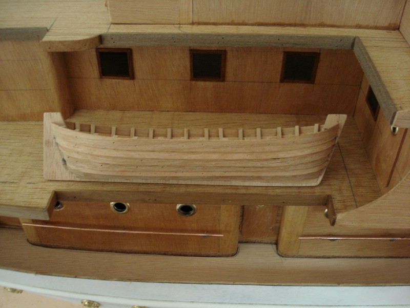

Para el grupo que está haciendo el OTTO conmigo, les muestro como lo pienso hacer y por si a ellos les vale la idea.
Esta es una parte de la guia.
Asi quedara en el sitio
Estos son para compromisos y ademas el mio.
Re: OTTO TREPLIN
araola escribió:Para el grupo que está haciendo el OTTO conmigo, les muestro como lo pienso hacer y por si a ellos les vale la idea.
Yo lo hare asi...... me copio.... tu idea... :wink: :wink:

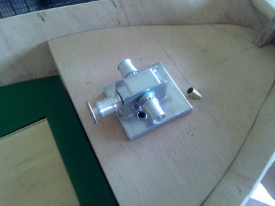

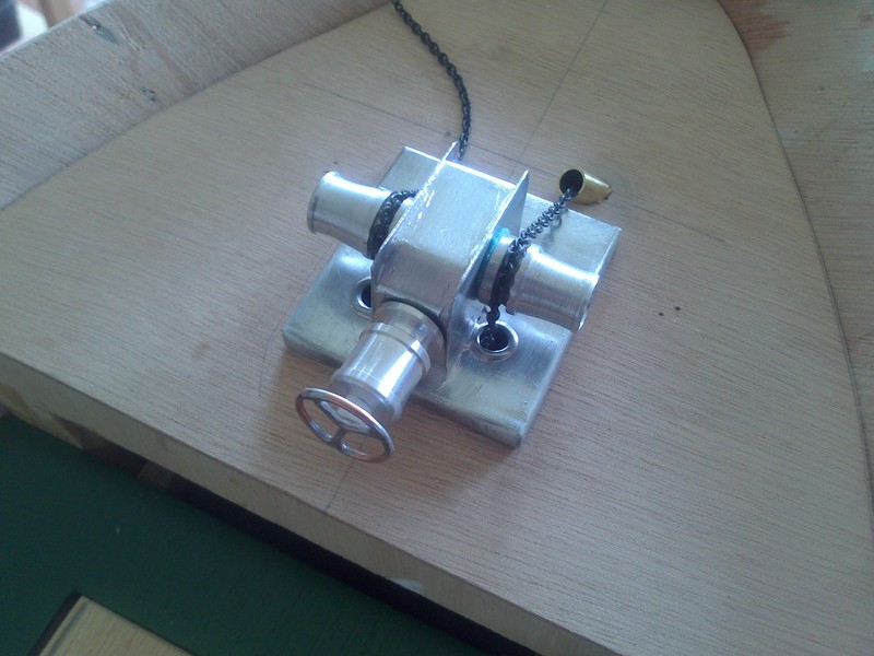

Tengo el molinete a medio hacer. Muestro lo que he hecho a ver que os parece.
Re: OTTO TREPLIN
:shock: :shock: que le podemos decir maestro, el molinete le quedo como todo lo suyo, magistrar... excepcional, impecable....., me gusta....
sigo atento.. :wink: :wink: :wink:

Que nos va a parecer....que esta supermegachulo :mrgreen: y si funcionara sería la repera

Hola José Antonio, te ha quedado muy logrado el molinete, (a ti también se te da bien mecanizar), si me permites una observación yo creo que la cadena del ancla es un poco pequeña para ese barco.

Nos parece estupendo ! Aunque estoy con Pira, la cadena hace pequeña, al menos en la foto.
Supongo que el molinete lo envejecerás, pintarás ( no el tambor, sino la base), o no?

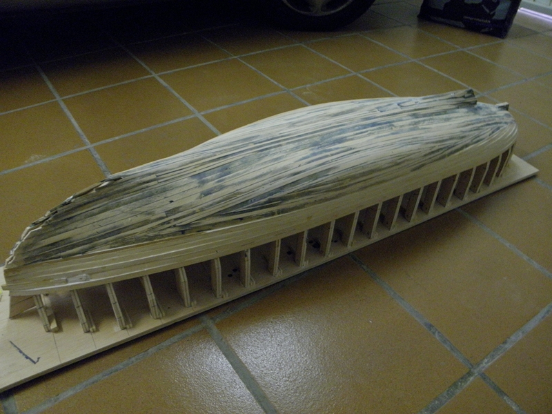

así va mi Otro OTTO,
ya que días atras Gerardo me preguntó en cual barco me distraigo.
aún me queda un poco para alcanzar al amigo Araola.

Para empezar agradeceros todos los comentarios, me alegra que os guste. La cadena esta no la lleva, pero es la que tenía en casa para hacer las pruebas. Pintado va de gris como todo lo que pasa de la cubierta principal en este barco, pero como dije antes aun estaba sin acabar, como veis aun falta poner los estopores falta poner el escoben de babor y alguna cosilla mas.
Estoy preparando en el interior el verdadero molinete el que funciona pero no creo que pueda hacerlo trabajar porque la emisora no tiene más que 9 funciones. Se estudiara.
