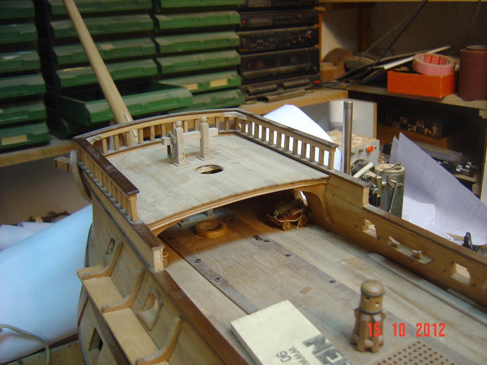

Así van los trabajos
Como ya comente estoy en una fase en la que no tengo novedades para contar, por eso alargo mas el tiempo de las noticias, ahora estoy con la decoración de la popa y de la proa, esto será trabajo para un par de meses.

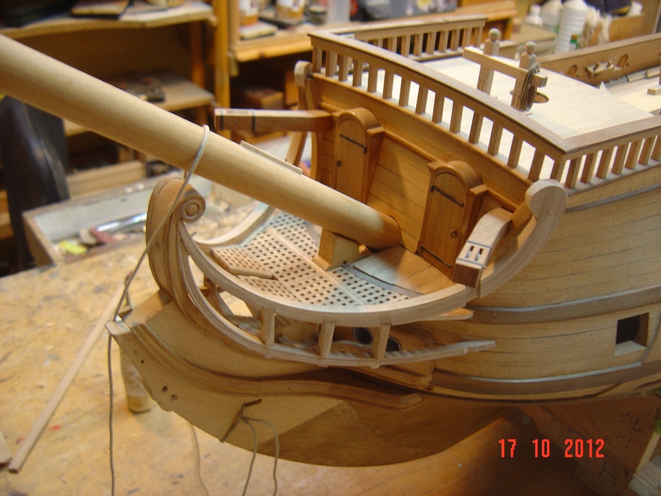

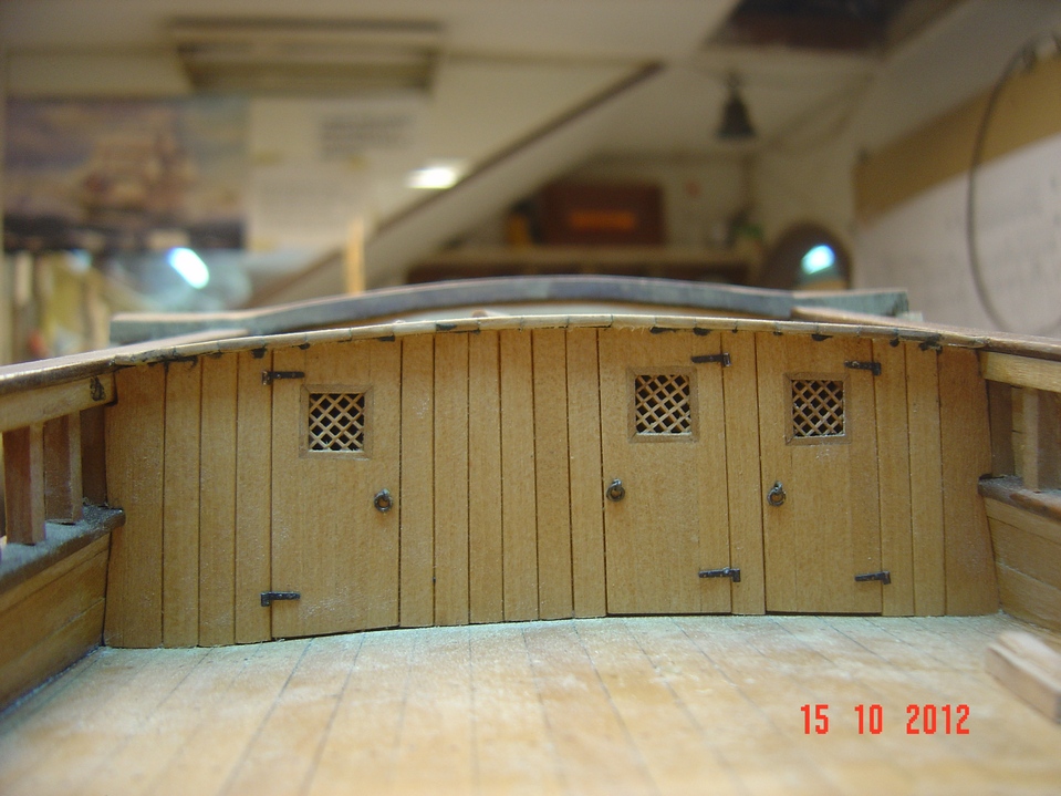

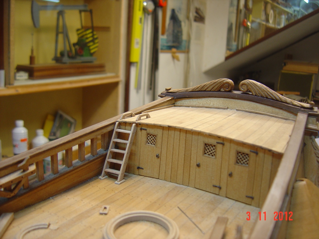

Castillo de proa y mesas de guarnición

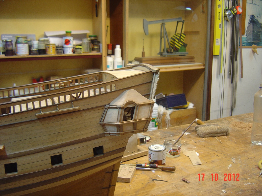

Alojamiento de pilotos

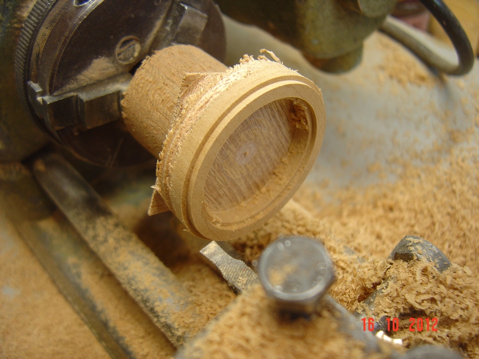

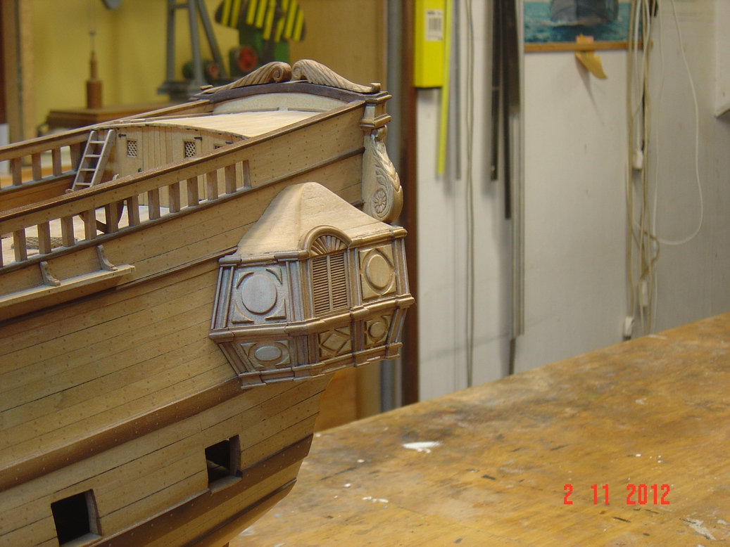

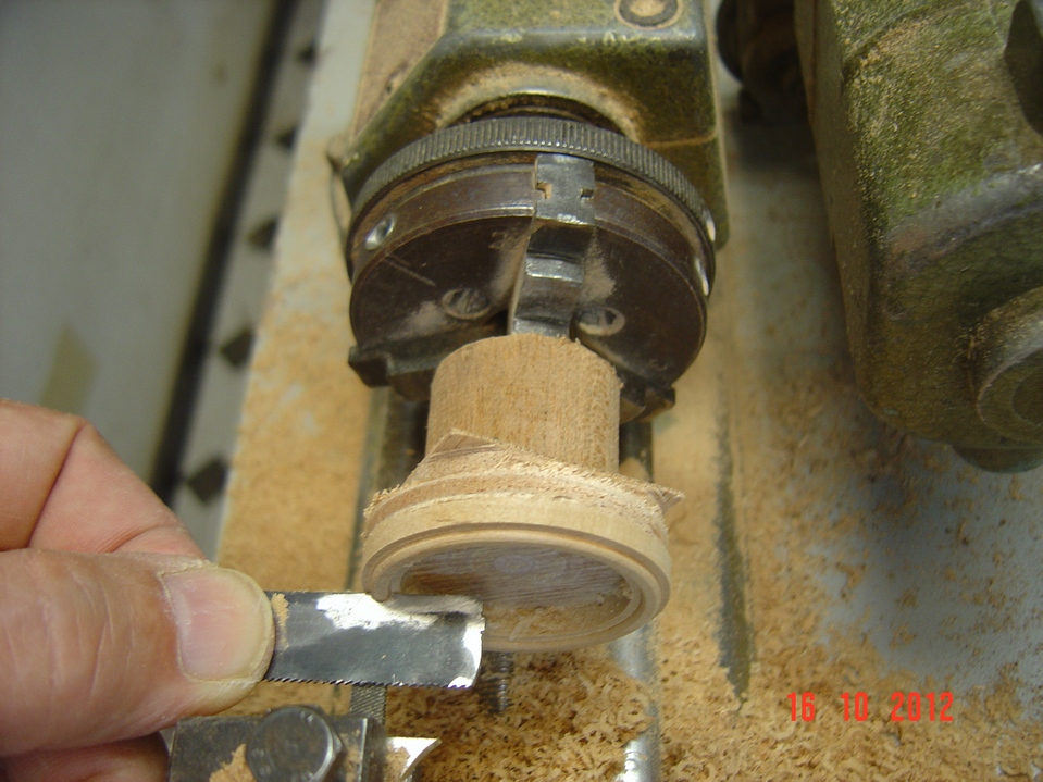

Molduras para las ventanas
Una vez que tengo el aro con las medidas, le doy la forma a la moldura con una cuchilla con la forma, apoyando esta sobre la cuchilla del torno

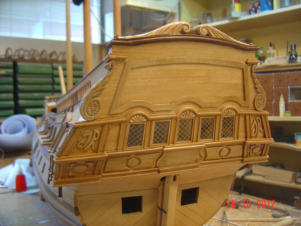

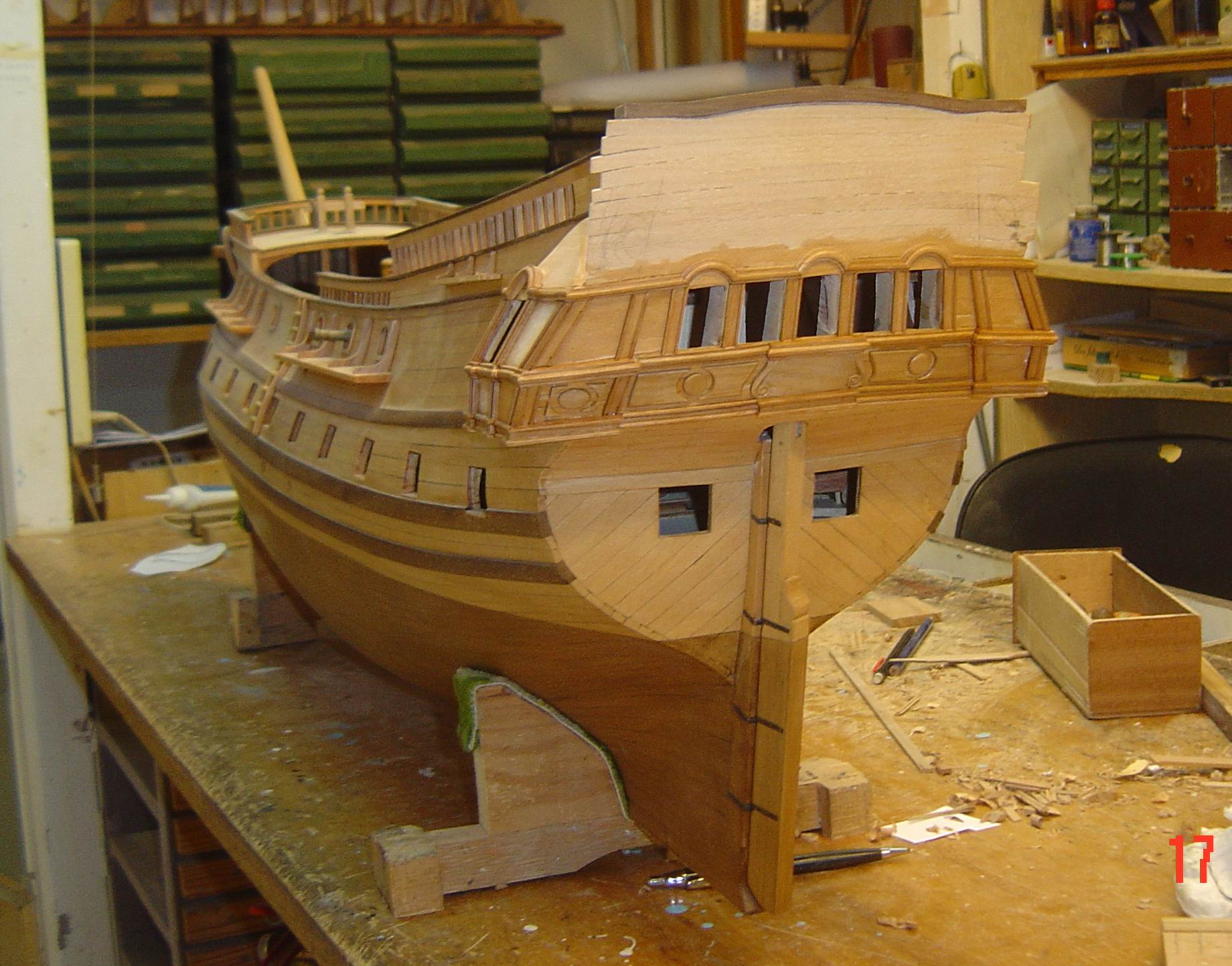

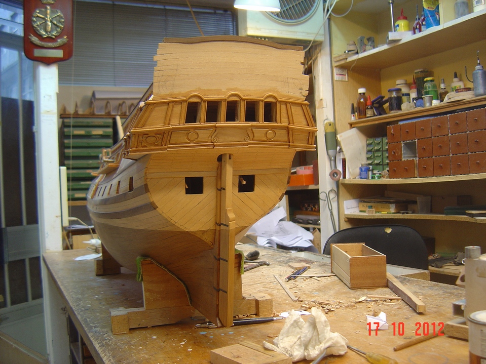

La proa va tomando forma
Y la popa también va tomando forma

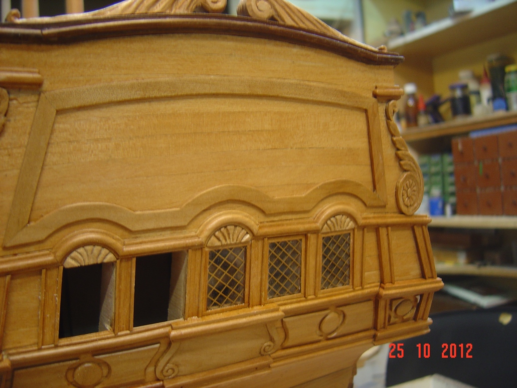

Unas cuantas fotos para mostrar los últimos avances, vidrieras y escaleras
Saludos cordiales.
José Rodríguez

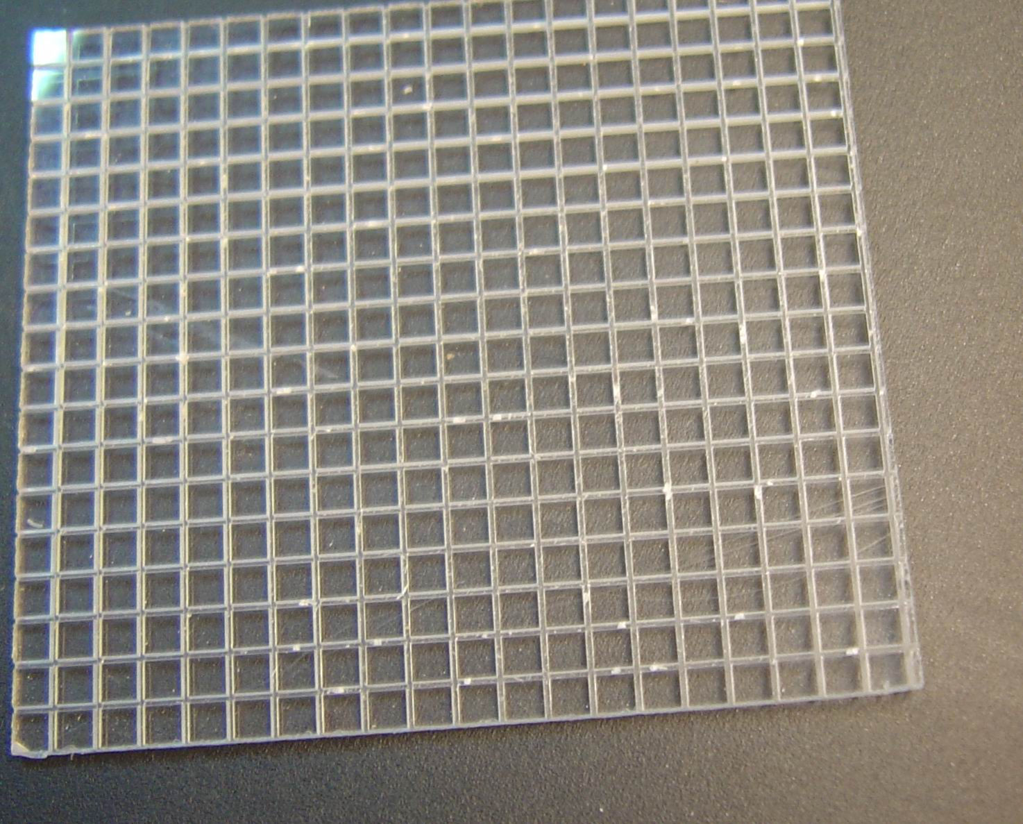

Montando las vidrieras

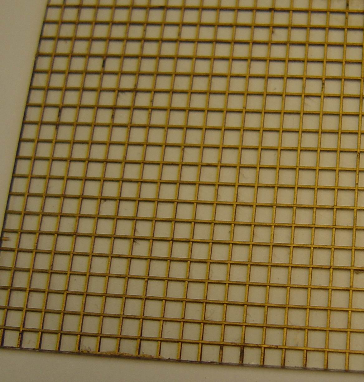

La imitación de la celosía, la hago ranurando metacrilato de 2mm con sierra circular de 0,4mm (la sierra de hacer los enjaretados).
Una vez ranurado el metacrilato lo pinto con purpurina oro procurando que se llenen bien las ranuras, dejo secar un par de horas y luego limpio con un paño humedecido en aguarrás, dejando solamente la pintura de las ranuras.
Las vidrieras terminadas

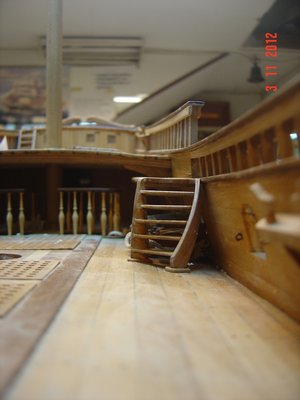

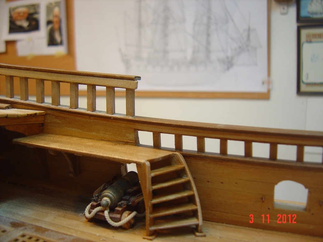

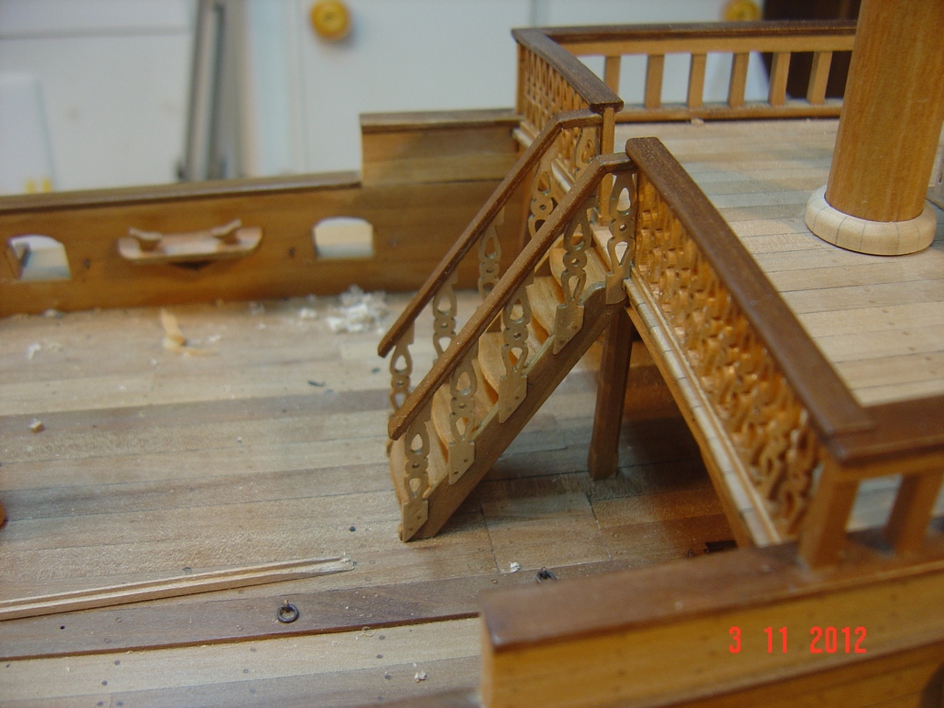

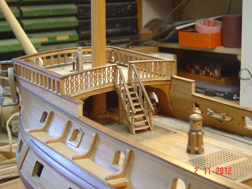

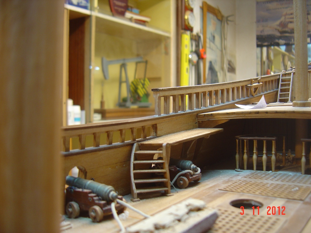

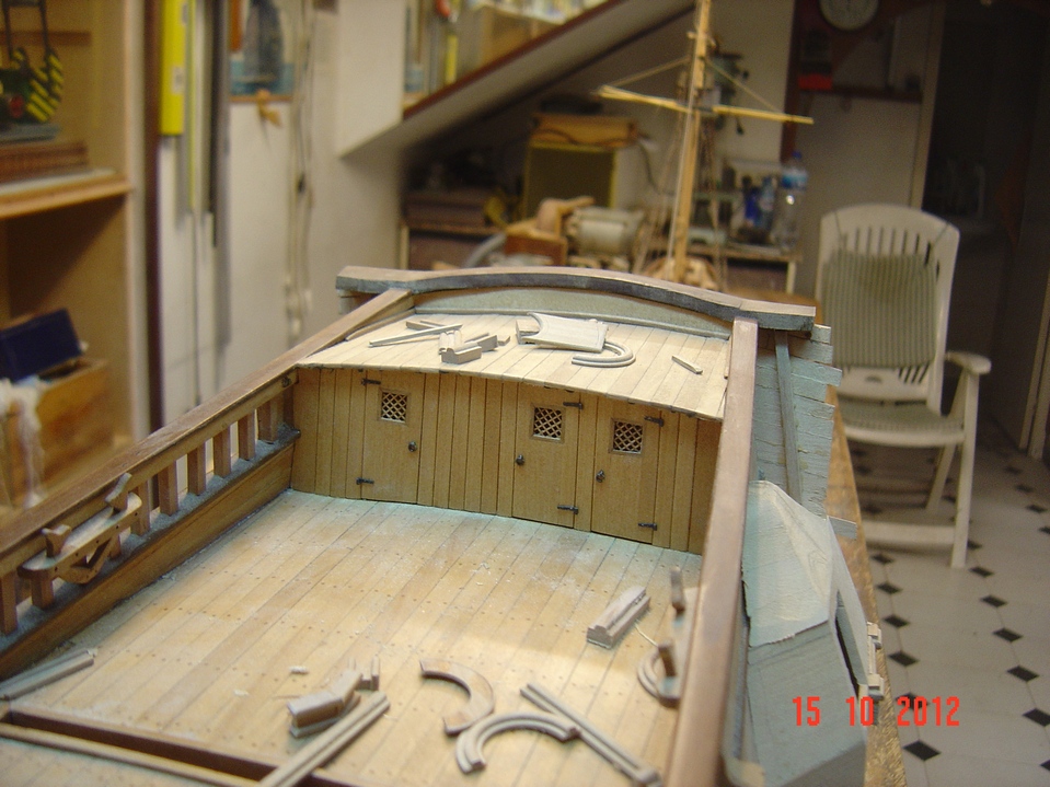

Escalera al castillo

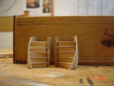

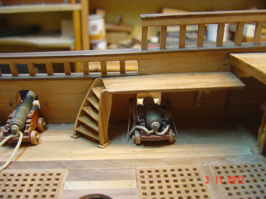

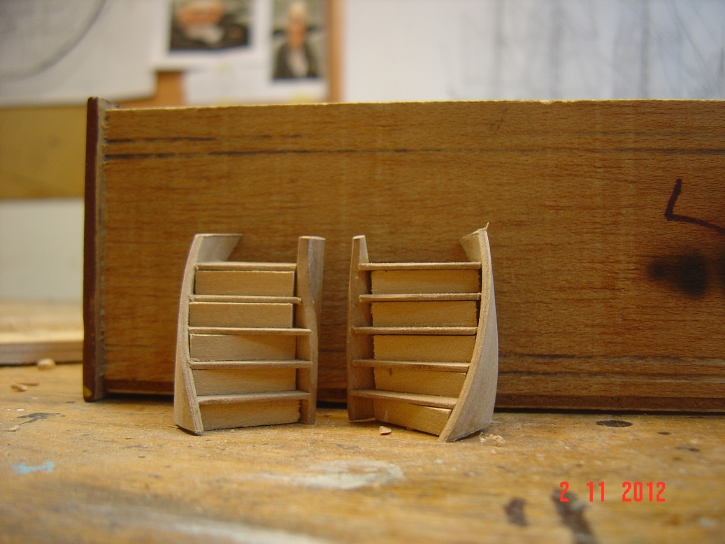

Preparando escaleras de caracol para la subida a la toldilla.
Con esta quedan todas las escaleras terminadas

Yo el viernes pasado estube en el taller del MAESTRO y os puedo asegurar que las fotos no hacen justicia del modelo, es más uno que yo me sé se preguntaba como habia conseguido taladrar el metraquilato con una broca tan fina y larga , en verdad parece que tuviese dentro la reja.

Una duda, las letras talladas en los extremos de las ventanillas de popa -JR- son las iniciales de su nombre...es correcto?
si ese fuera el caso creo (en mi humilde opinion) que se vería mejor con un tipo de letra diferente que haga honor al artista.

jomaal88 escribió:Yo el viernes pasado estube en el taller del MAESTRO y os puedo asegurar que las fotos no hacen justicia del modelo, es más uno que yo me sé se preguntaba como habia conseguido taladrar el metraquilato con una broca tan fina y larga , en verdad parece que tuviese dentro la reja.
Hay algo que se me pierde.
Yo he leído en el texto de la foto que " La imitación de la celosía, la hago ranurando metacrilato de 2mm con sierra circular de 0,4mm (la sierra de hacer los enjaretados)."
Eso lo entiendo, lo que no entiendo eso de taladrar el metacrilato con una broca fina y larga. ¿Te refieres a una cosa distinta de las cristaleras?
Sea como sea el resultado es muy decorativo.
jomaal88
Mensajes: 961
Re: En grada Galeón contemporáneo de la batalla de Rande (17
Mensaje por jomaal88 »
No, me he explicado mal, cuando estaba en el taller del Maestro se acercó hasta allí un compañero y al verlos y sin darle la vuelta se creía que lo había taladrado pués esa es la impresión que da al verlo, es como si estuviera dentro del metacrilato; como los cristales que había antiguamente que tenían en su interior como una celosía de alambre.
espero haberme explicado :oops:
En construcción: ....
Mi web: pincha aquí
aperple
Mensajes: 167
Registrado: Vie Dic 02, 2005 5:18 pm
Ubicación: Ogíjares o Lújar (Granada)
Mensaje por aperple »
jomaal88 escribió:... como los cristales que había antiguamente que tenían en su interior como una celosía de alambre.
Aún lo hay, se llama "cristal armado" y su función es la de evitar que los trozos del cristal al romperse se desmoronen produciendo algún daño. :wink:

Como siempre José, tu en tu linea de perfección. Solamente decirte, si me permites la objección, que las dos piezas talladas que señalo, me parecen de otro "fabricante". Probablemente sea por la foto, y que parece que estén sueltas; pero yo lo veo como una ruptura con la calidad del resto de la popa.
