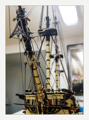

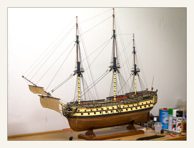

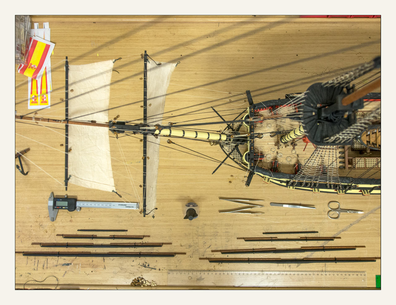

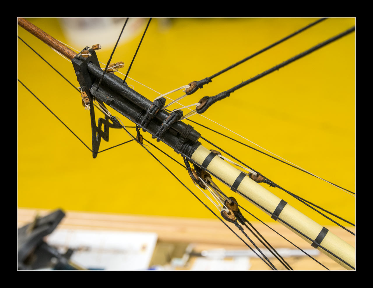

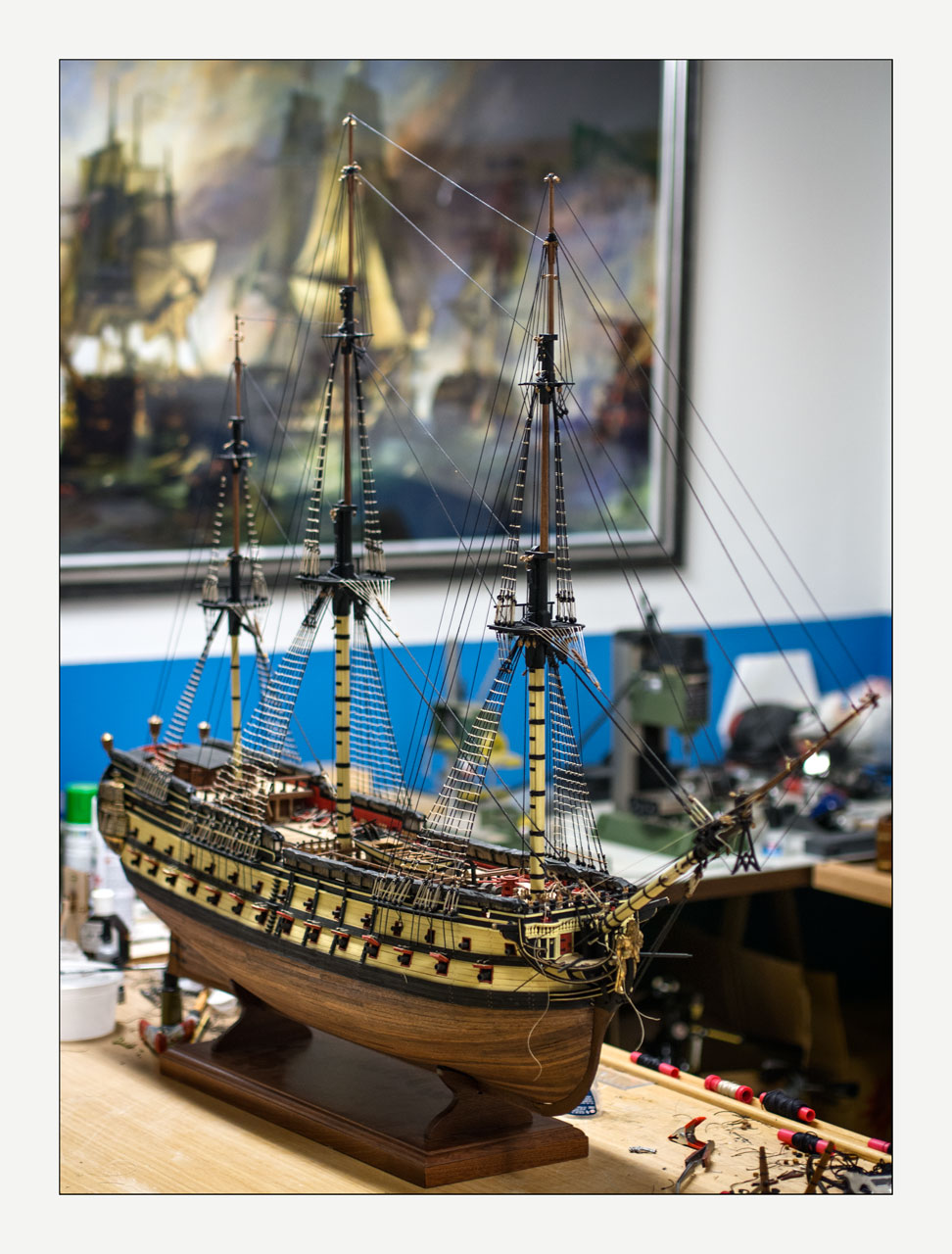

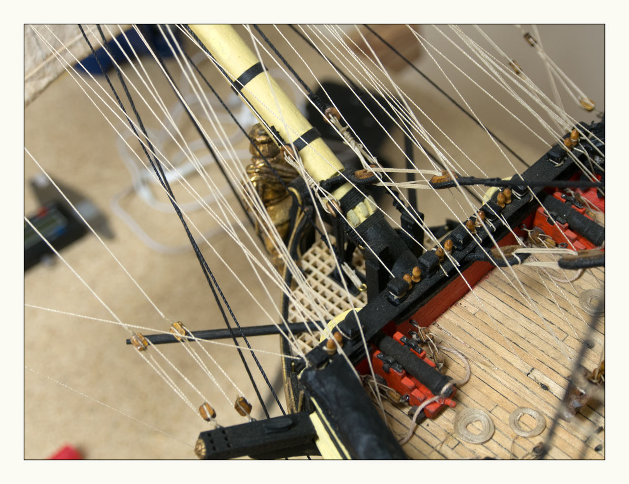

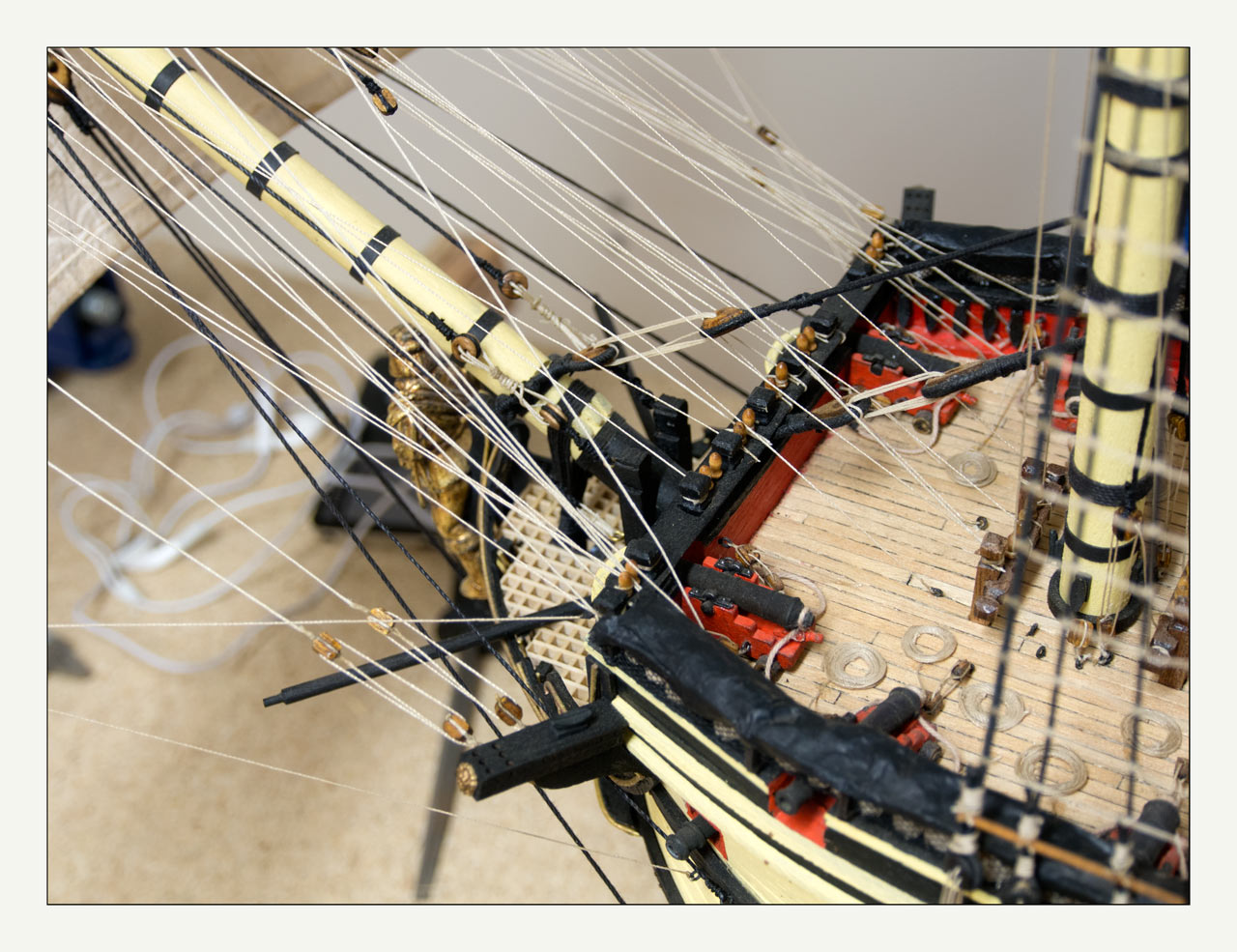

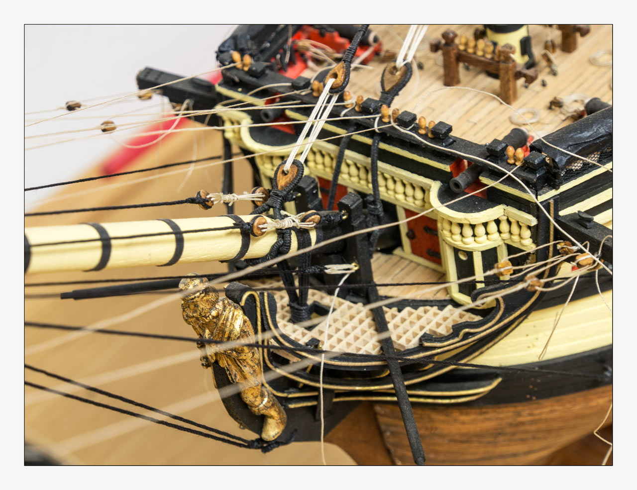

Nuevos avances, al fin puedo dedicarle algo más de tiempo al barco y eso se nota. He terminado de poner todos los stays de los tres palos y a falta de anudar alguna maniobra que se ven por ahí sueltos los cabos (en el bauprés) ya doy por finalizada esta fase. Hasta aquí llevo dedicadas unas 500 horas al modelo.
Os tengo que hacer alguna foto con un fondo en condiciones puesto que así casi no se ven los hilos que al fina y al cabo es de lo que se trata, pero como se que os gusta "cotillear" pues así se quedan las fotillas de momento...
Ahora llegan las vergas y las velas, y por supuesto, la infinidad de maniobras que llegan a las cubiertas de las mismas. al final he optado por poner las velas que trae el kit, las estoy envejeciendo con café a ver que tal quedan. Intentaré darles efecto "viento a toda vela" con almidón a ver que tal se da la cosa. La verdad es que la cosa se ha dado bien puesto que los palos han quedado bien derechitos al ir tensando entre stays y burdas, en fin... ahí os van las fotos. Se agradece cualquier comentario de lo que sea
Salu2

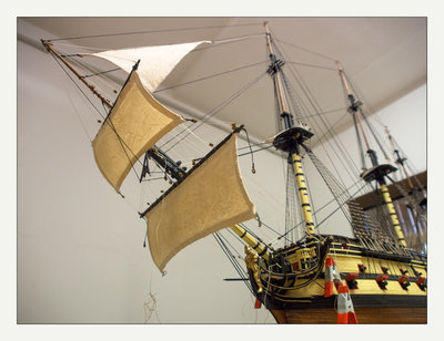

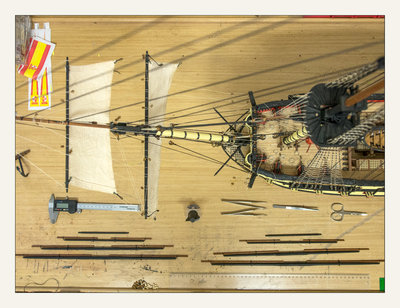

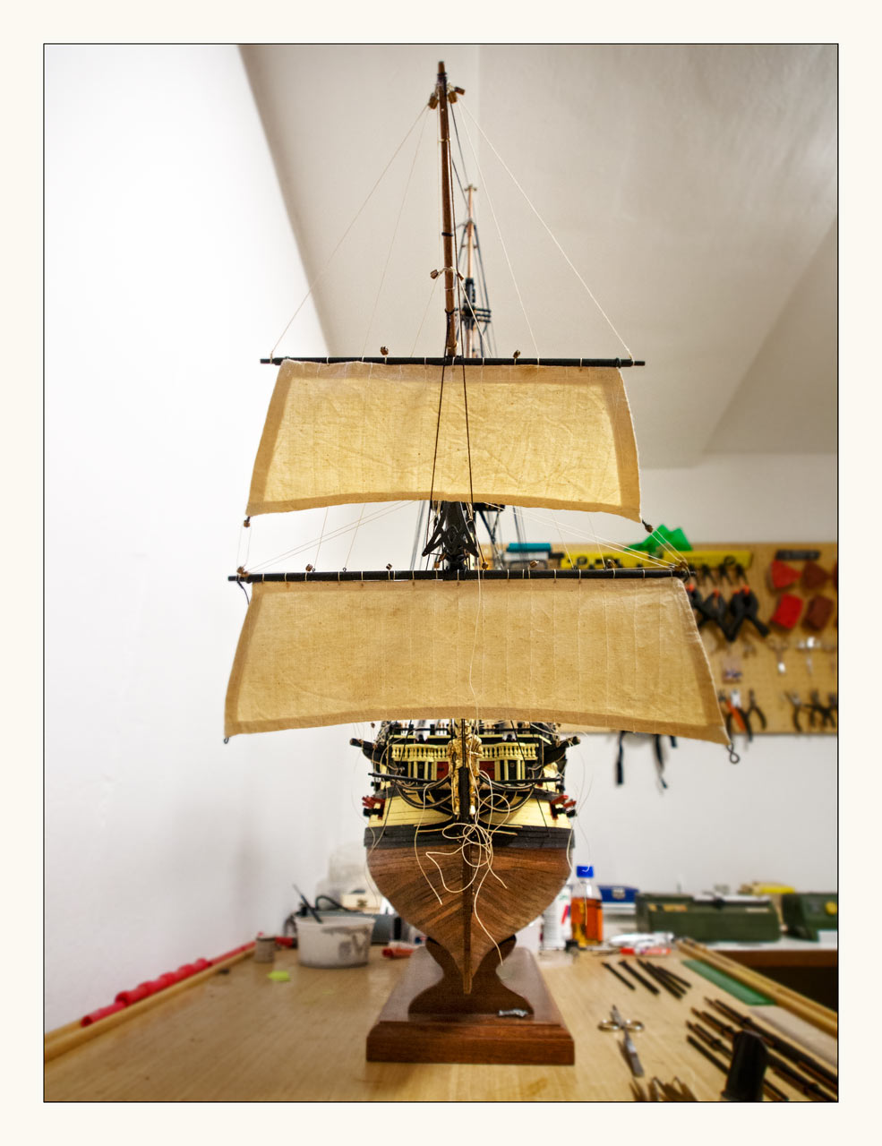

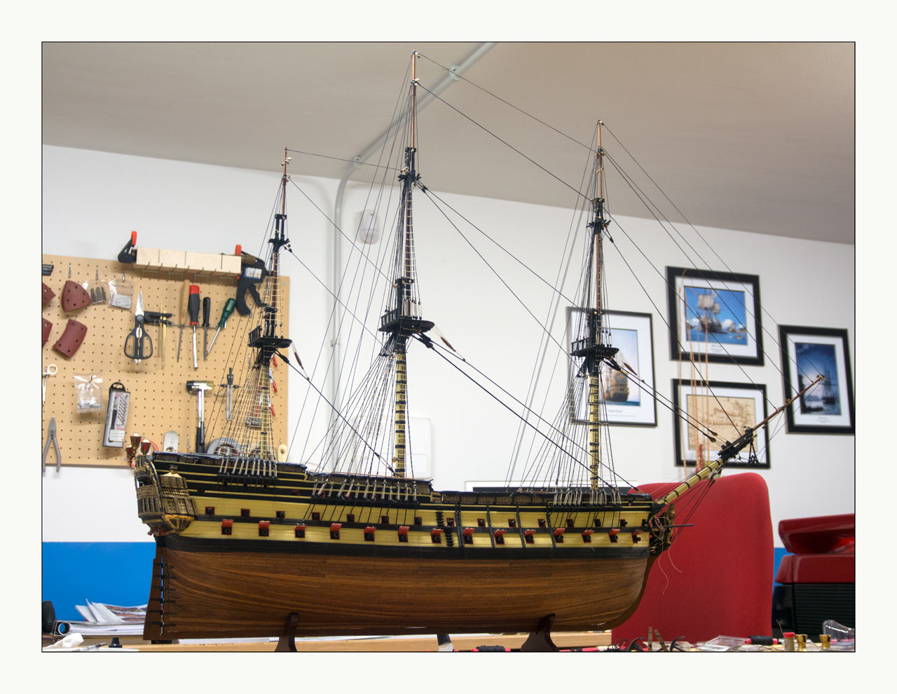

Me he dado cuenta de que no tengo actualizado el hilo! :oops:

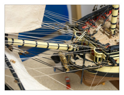

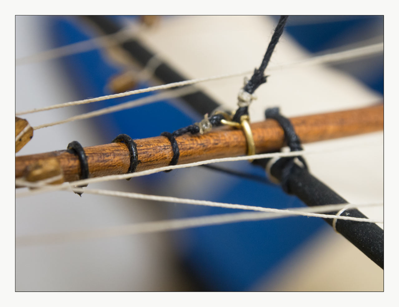

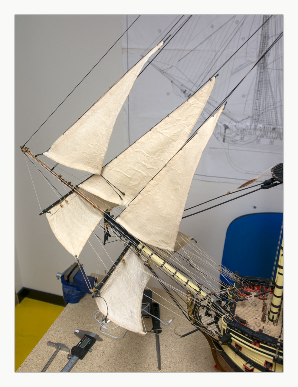

Mas avances en el barco. He colocado las dos velas del bauprés con todas las maniobras menos dos, y todos los hilitos de dicho palo, los vientos y los mostachos, en fin... Para las velas he optado por teñirlas con café y darles el efecto viento con almidón de arroz. No he encontrado en todo León almidón de nylon así que he usado este. Además es concentrado y puedes darle la proporción que quieras de almidón y agua. Después se secan con un secador teniendo cuidado de no acercarlo mucho puesto que la tela se quema, si se hace bien incluso se puede "quemar" para darle efecto mas envejecido aún...

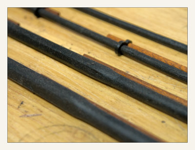

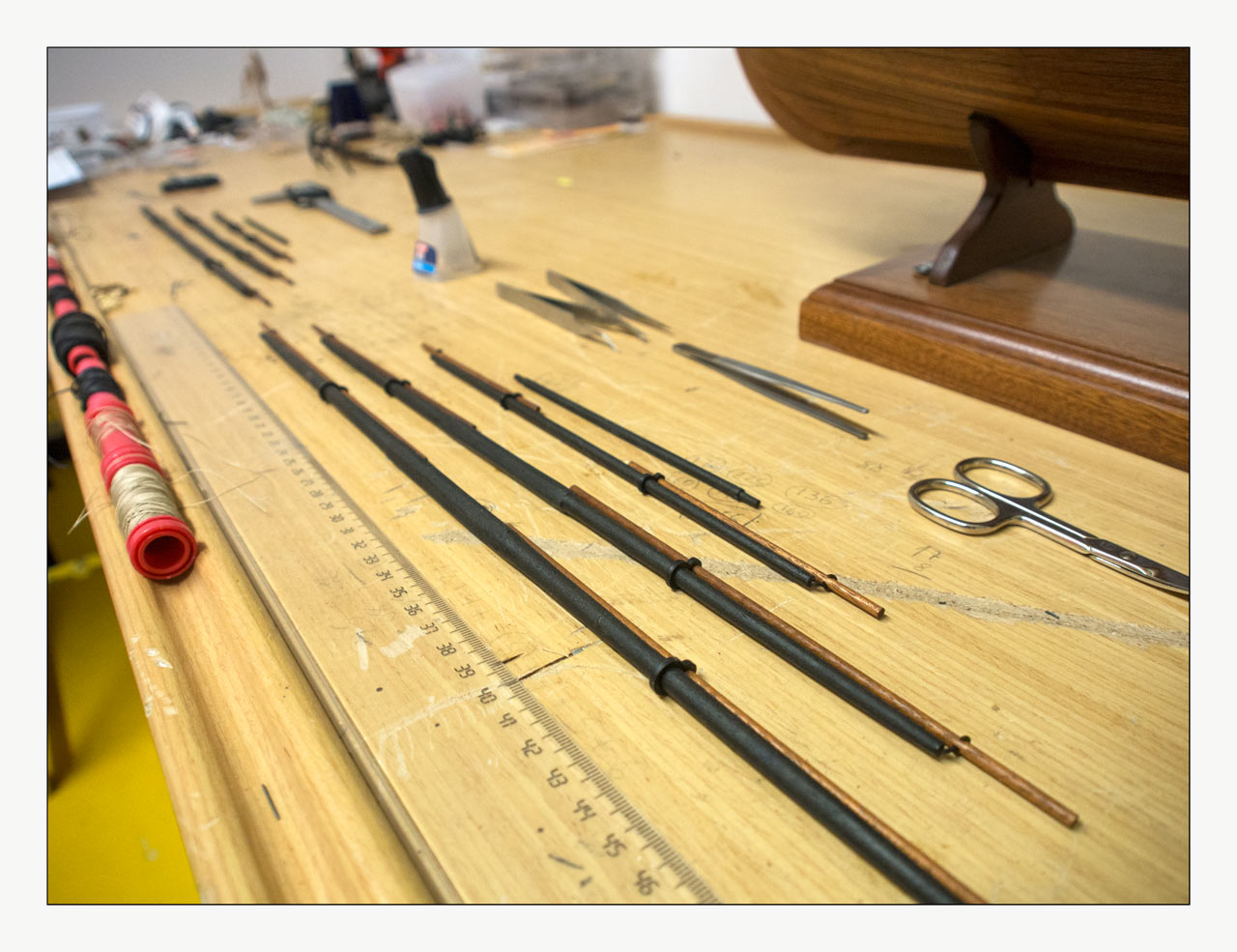

También tengo todas las vergas torneadas y pintadas, con lo que ya no tengo que tocar ninguna herramienta hasta el final de este proyecto, y si acaso algún retoque de pintura al final del todo. Para la sección octogonal de las vergas he usado palos mas gruesos para poder sacar la sección octogonal sin problemas y luego he torneado el resto de la verga. El efecto ha quedado digno, no está perfecto pero está muy aparente.
Criticad a gusto que ya sabéis que siempre os lo agradezco

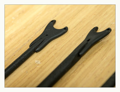

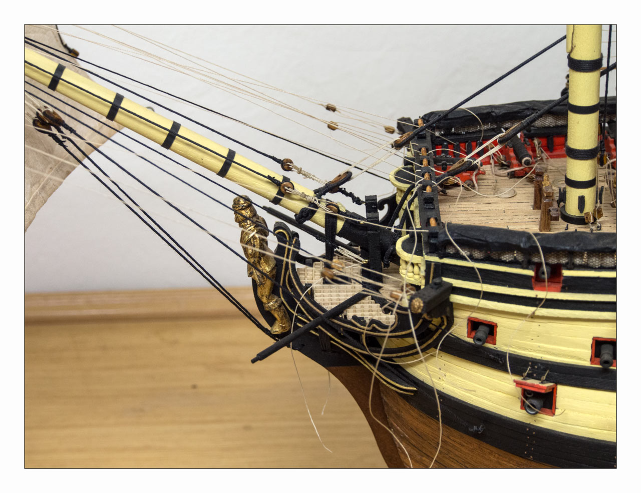

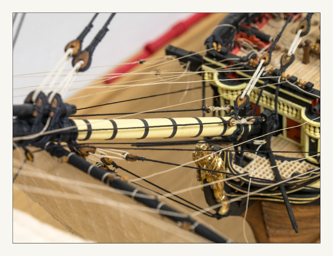

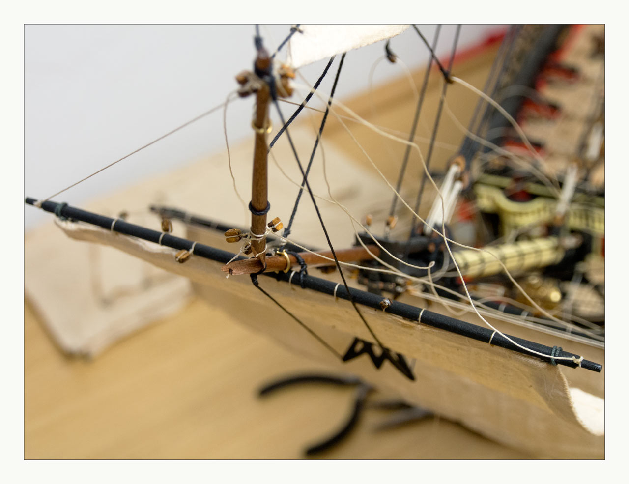

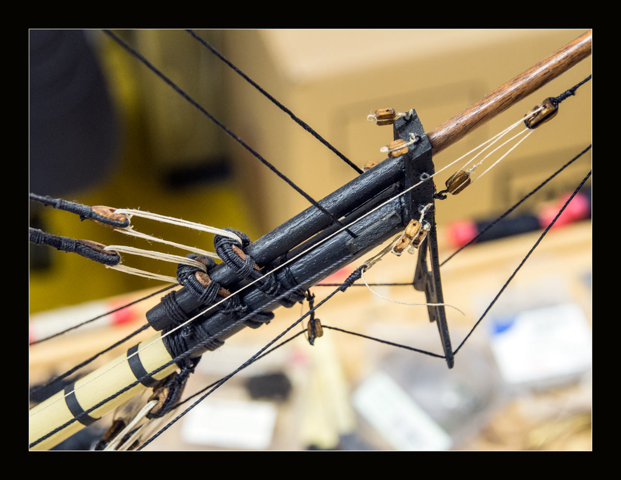

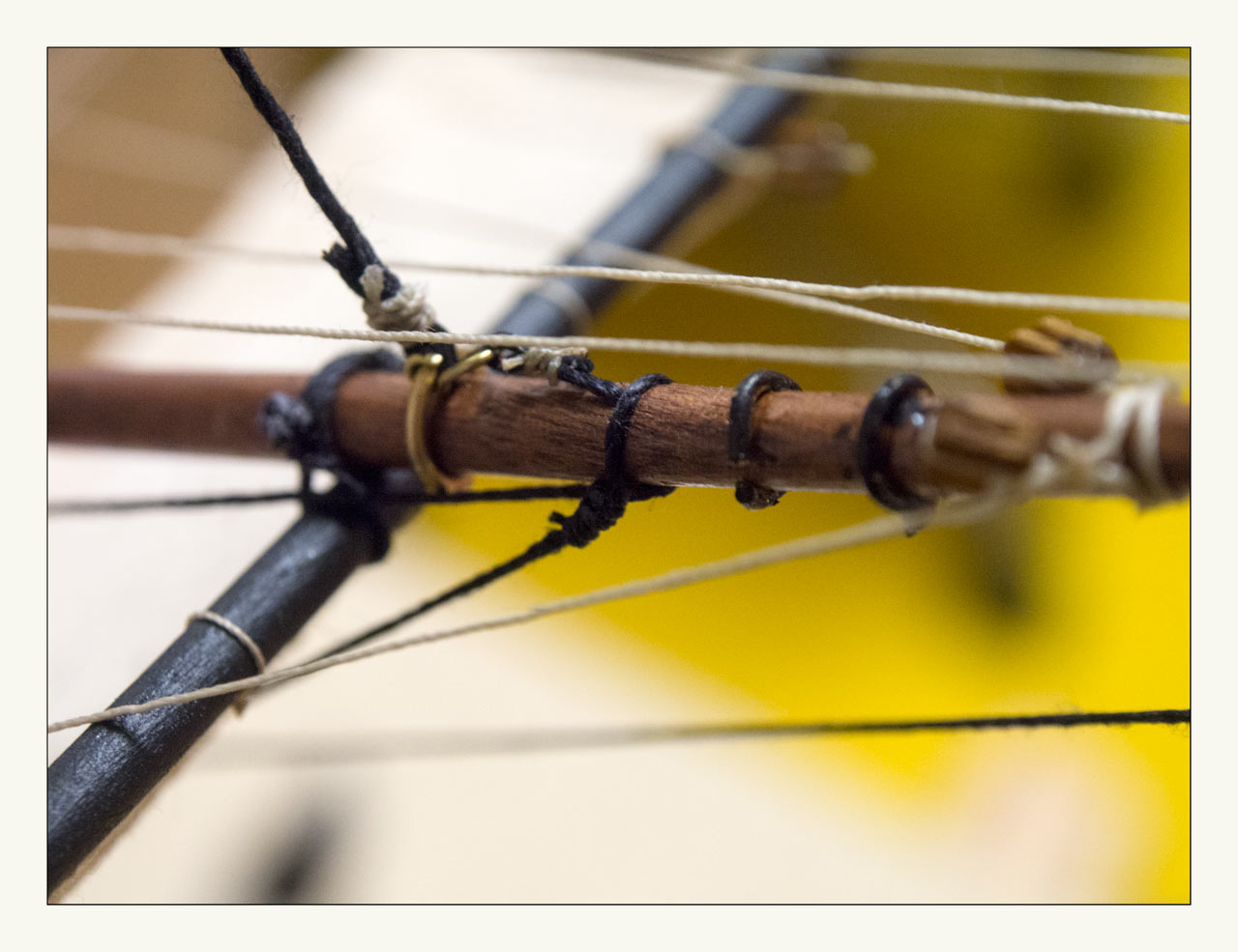

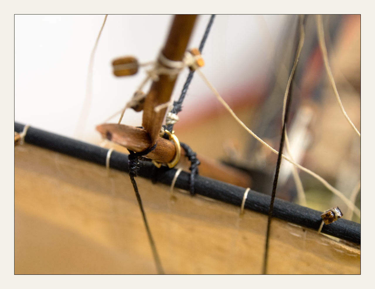

Bueno, pues al final he intentado arreglarlo antes de cambiar el palo. Al fin y al cabo he pensado que siempre hay tiempo para el cambio.
Estudiando la situación a fondo he visto que el palo no estaba roto de todo, aún estaba sujeto por un trozo de madera, y da la casualidad que justo donde se rompió había un motón sujeto (y bien sujeto) que supongo que repartiría parte del esfuerzo a través del hilo del motón. Bien, despues de darle bastantes vueltas al asunto he visto que llevando el palo a mano a su sitio no tenía que forzar demasiado, supongo que todos los hilos entre sí hacen fuerzas contrarias que se anulan unas a otras. He destensado los stays que entraban en acción y he pegado el botalón con pegamento de dos componentes. He tenido mucha suerte porque la rotura ha sido en diagonal con lo que tenía mucha sección donde aplicar el pegamento. Posiblemente con otro tipo de rotura hubiese sido imposible (lo se porque cuando estaba haciendo los mástiles intenté´una ñapa para ahorrar tiempo e ir pegando secciones cuadradas y circulares en la misma sección del palo y el pegamento no aguantó la prueba de esfuerzo). Después de pegar he asegurado con dos aros que tenía previamente preparados y bien medidos, uno de ellos justo del diámetro pero el otro un par de centímetros más largo que el contorno del botalón en ese punto y que además es donde mas fuerza iba a requerir el palo para asegurarlo bien.
Según he pegado el botalón y sujeto aún con una mano, he rodeado con el alambre de latón la zona y he cogido con el alicate los dos sobrantes y le he dado vueltas para hacer como un "torniquete". Con este apretado he colocado el segundo aro a medida y después he cortado el sobrante. Un poco de ajuste y de pintura y aquí no ha pasado nada. He vuelto a tensar los stays y las maniobras y el conjunto ha aguantado. incluso he cogido el botalón y lo he zarandeado un poco y el barco se movía, vamos...que parece que el conjunto aguanta.
Yo creo que he podido hacer esta operación por suerte...un poco más abajo y al carajo y me hubiese tocado cambiar el palo entero. Además, dentro del botalón ha sido en un sitio reparable, y la naturaleza de la rotura ha ayudado sobremanera, puesto que no lleva demasiadas maniobras y solamente hay una vela. En cualquier caso, me quedan por poner alguna maniobra, si al final la cosa cede....pues ya sabemos lo que toca
Las fotos del resultado.

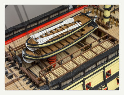

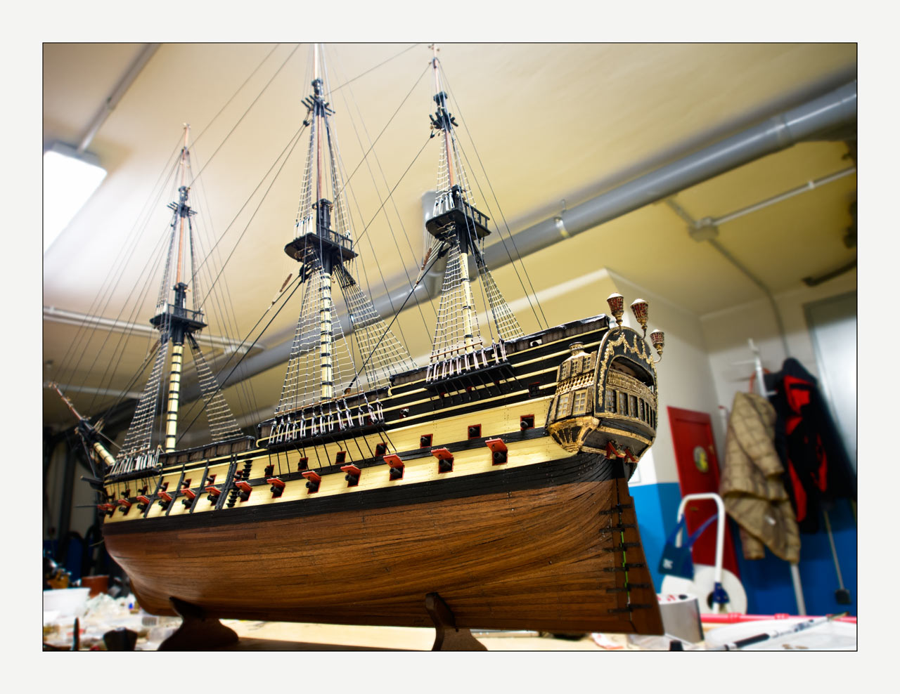

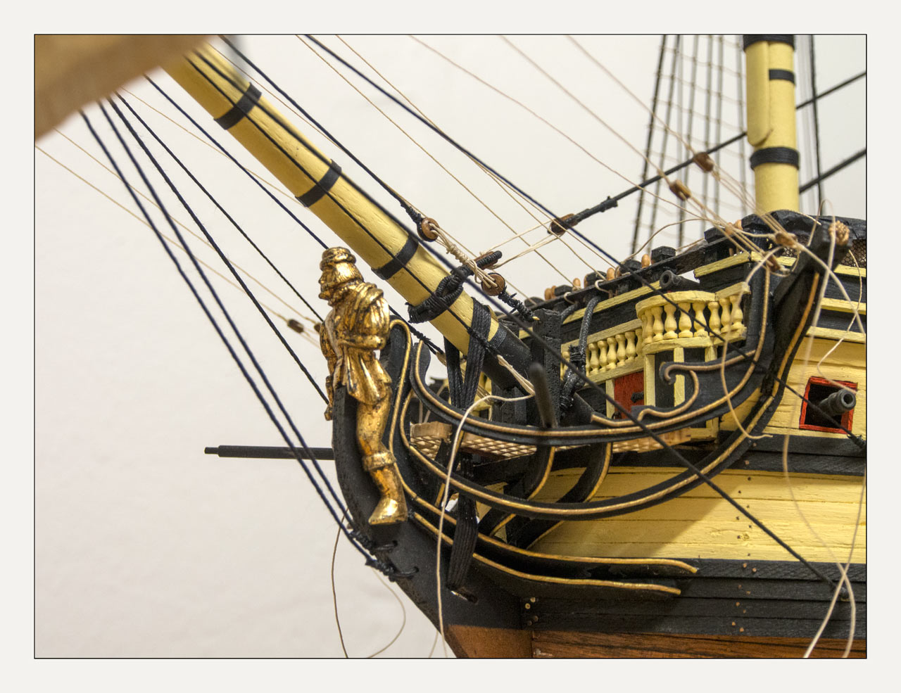

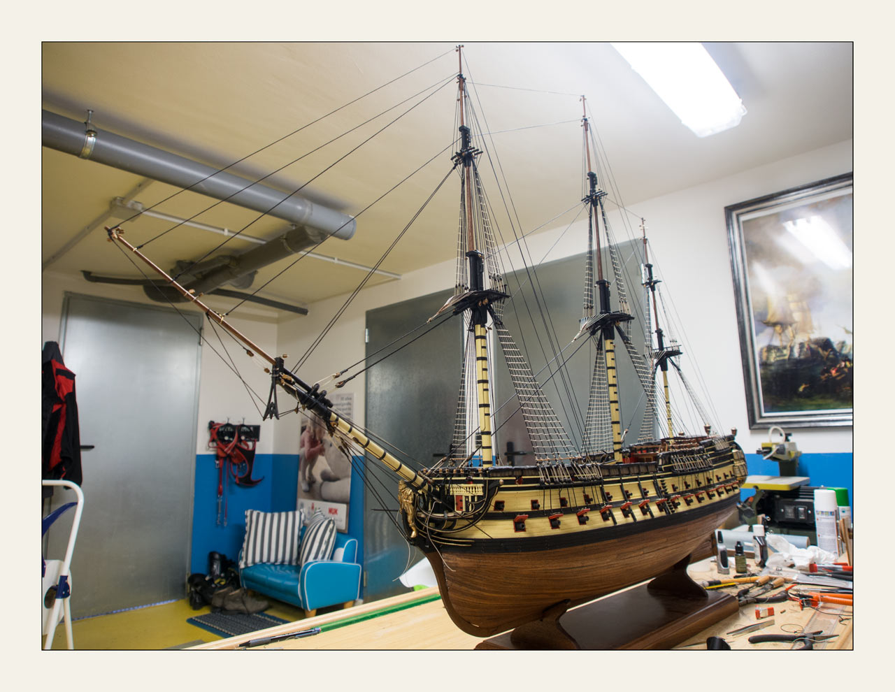

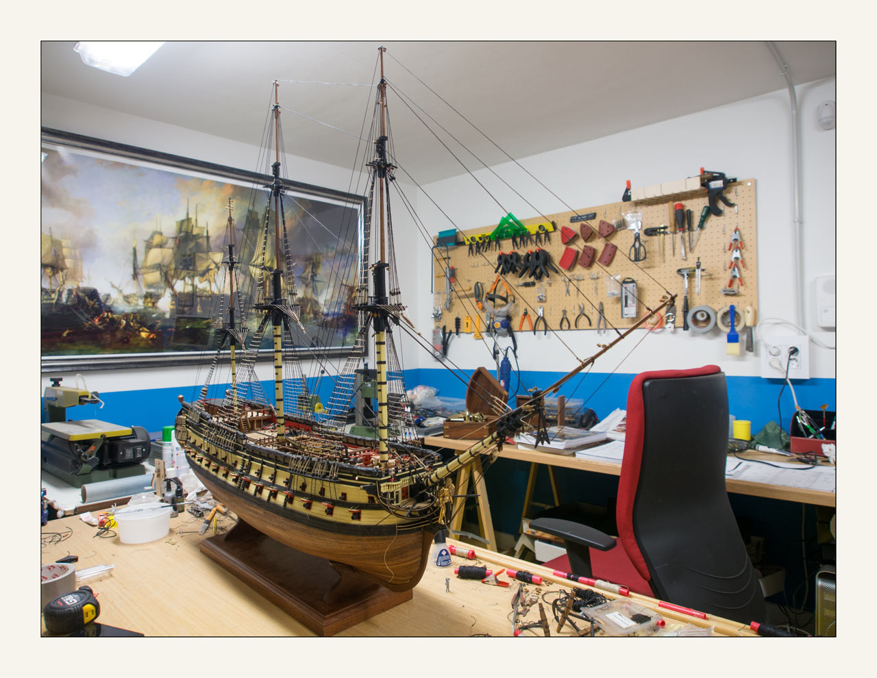

Como la cosa se está poniendo peliaguda para meter nuevas cosas en cubierta, he confeccionado una segunda chalupa. Era una tarea pendiente pero que me daba una pereza "que pa qué", así que me he arremangado y esto es lo que ha salido. Los remos los veo un poco blancos, no se...y mira que los he envejecido bastante, pero desde lejos se ven blancos de narices. Que os parecen?
También he colocado el petifoque, en breve subo el foque y contrafoque y termino con toda esa maraña de hilos que no me caben las manos necesitaré pinzas más largas jejeje.

Mensajes: 2744
Re: El "Montañés"
Buen trabajo, el barco está muy bonito.
Respecto al botalón, para la próxima (que ójala no suceda) aunque la sección de la rotura sea incluso la del diámetro del palo, lo que puedes hacer es con una serie de brocas finas y A MANO (quiero decir, girando las brocas con los dedos) hacer dos taladros HOLGADITOS en las dos partes del palo.
Con un trozo de alambre galvanizado un poco más pequeño de diámetro que el de los taladros, bien recubierto de pegamento epoxi, unes las dos partes ajustando la unión a las líneas de rotura (de ahí lo de los taladros holgados).
Te aseguro que queda incluso más fuerte que un palo sin romper.
Sólo haría una crítica a tu modelo y es que dado el buen nivel de su construcción, el dobladillo del kit de serie de las velas, desmerece del resto del trabajo.
Reconozco que liarse a hacer velas en un barco de estos, es un auténtico coñazo, pero yo es que me fijo mucho en esto de los dobladillos de las velas.
El maestro Rodríguez nos dio una clase magistral para hacer velas sin costuritas ni dobladillos y quedan perfectas.

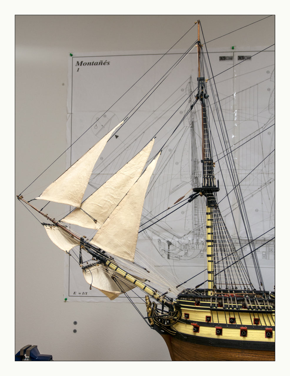

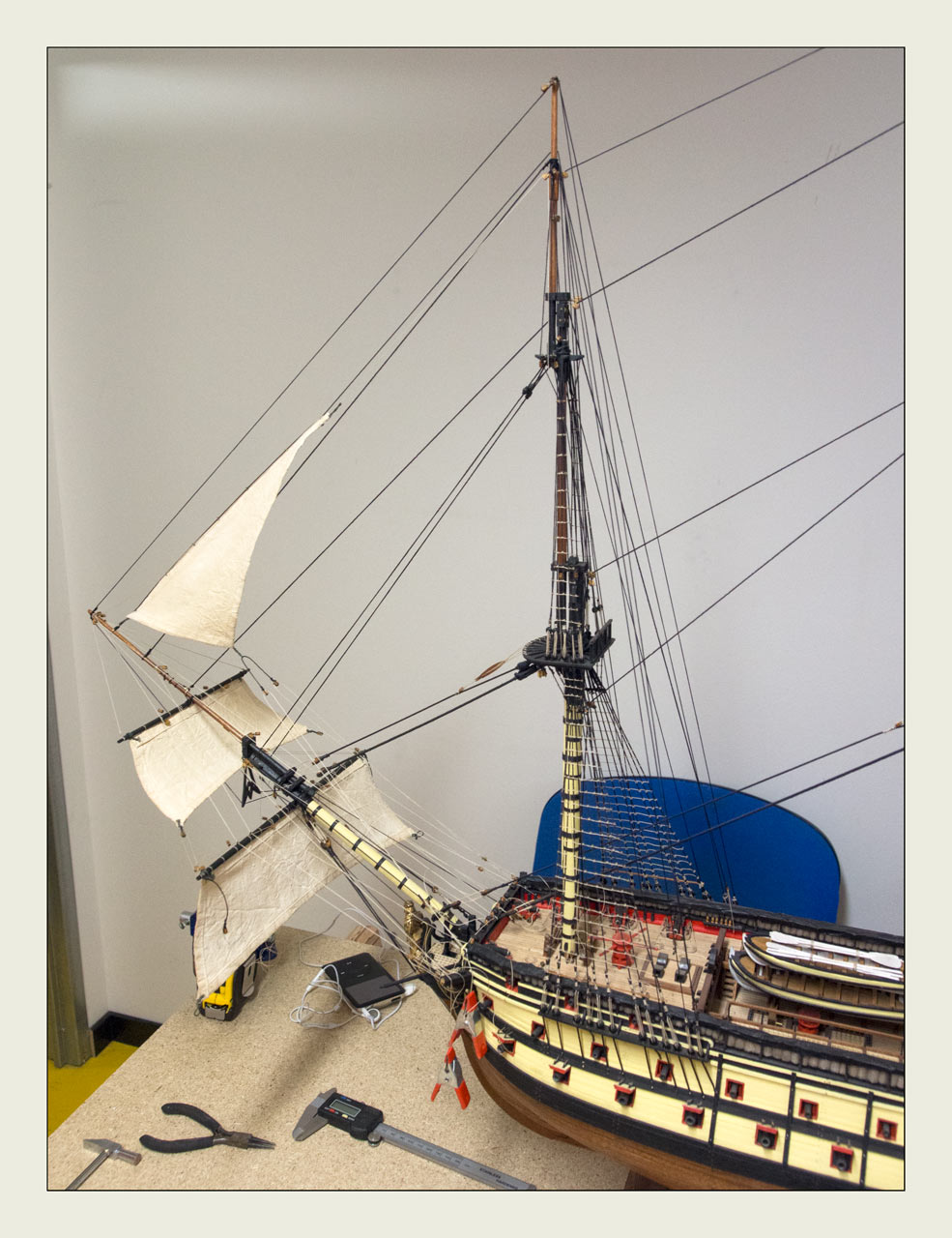

Re: El "Montañés"
Mensaje por qaz_666 »

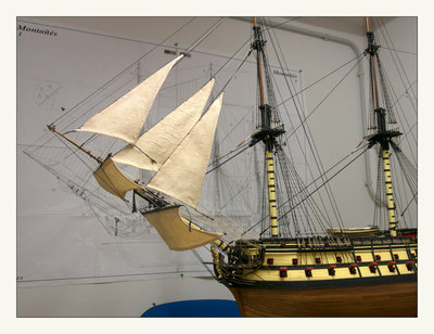

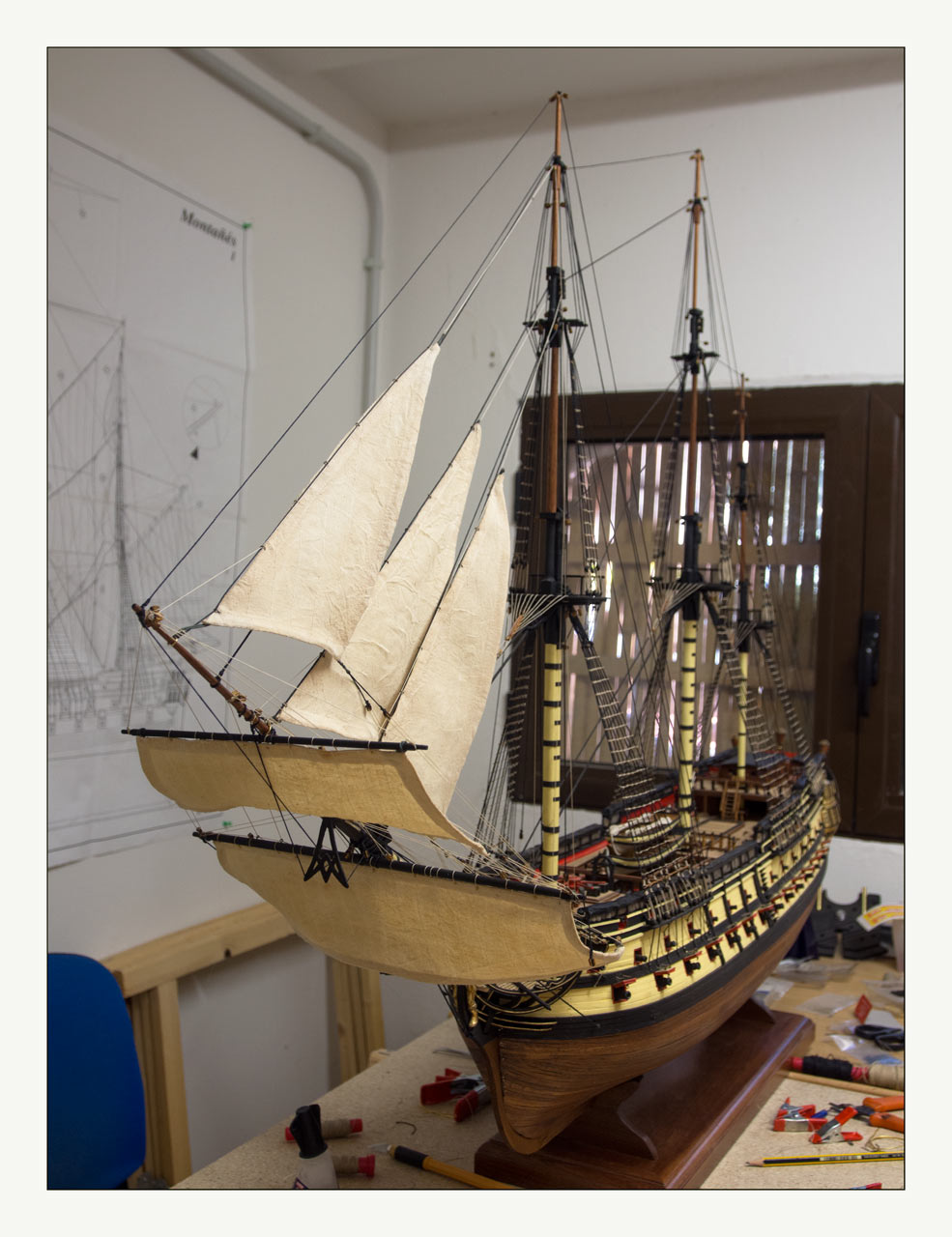

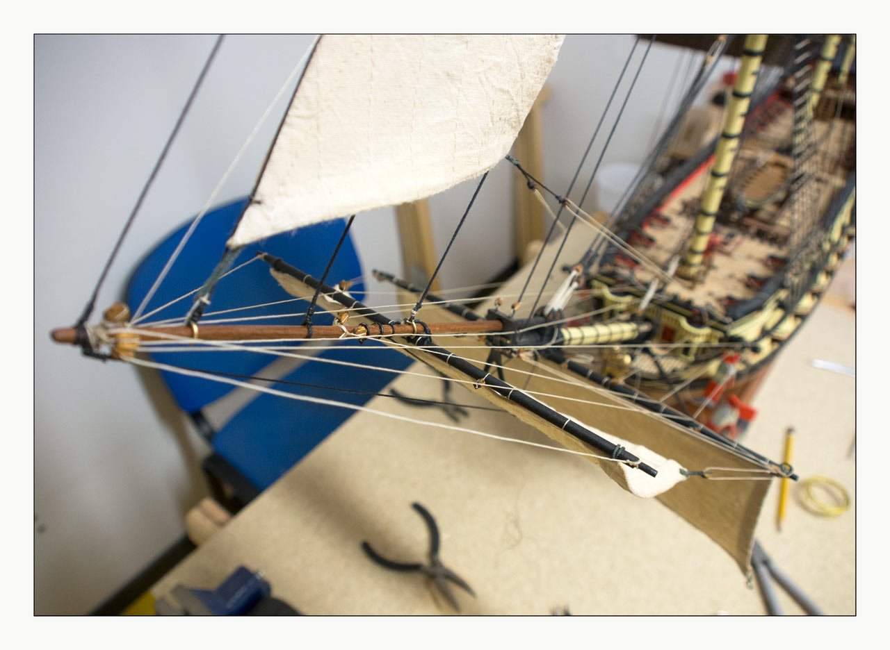

Acabo de terminar de subir las velas del bauprés correspondientes al foque, petifoque y contrafoque. Al final he comprobado que el almidón (después de todas las vueltas que di para conseguirlo) no sirve más que para dar algo de forma, las velas son demasiado grandes y no se quedan en la forma que le aplicas el almidón, o yo no se hacerlo bien pero el secarlo con un secador me permite envejecer algo más que con el café. Se puede insistir en las partes que interesan más que cuando tenemos la vela metida en un balde con café que se hace de manera más homogénea y mas al tum-tum. He tenido que recurrir al alambre, en cualquier caso la cosa se empieza a poner peliaguda, hay una maraña de hilos que parecen las raíces de un árbol milenario y me está costando dios y ayuda meter las pinzas en esos huecos que cada vez quedan menos....uff!!
Para el trinquete, mayor y mesana voy a tener que reforzar los cabilleros porque no creo que aguanten tanta tensión ni de chiripa. Me refiero a los que van en las amuras no los de las cubiertas que esos aguantan lo que haga falta. Como ya sabéis me estoy volviendo majareta por seguir las distintas fuentes, no se por qué se hace este paso de la arboladura tan complicado. Me gustaría poder seguir un libro correcto para este Montañés, pero me es imposible. En fin, seguro que el tema de las monografías son mucho más correctas en este aspecto.
Las fotos de rigor...
Ricardo.
Mensajes: 2744
Re: El "Montañés"
Vuelven a aparecer las famosas "·leyes de semejanza de la física" para demostrar que pasar de un barco real a un modelo de galeón, es MUY complicado. :roll:
Los cabilleros los puedes reforzar con algunas pùntas de alfiler atravesándolos y cortando las cabezas, o pegando con epoxi de dos componentes, siempre sobre madera libre de pintura o barniz.
Para evitar la excesiva tensión sobre ellos, tira del hilo con una mano mientras presionas muy suavemente sobre el nudo con las pinzas para que corra.
Luego le das otro sin estirar mucho o bien una gota de ciano sobre el nudo simple.
En los chinos venden equipos de ganchillos para hacer punto, muy útiles para estos menesteres.
Es desesperante que en un barco de estas caracetristicas, te pases más de la mitad del tiempo haciendo "calceta".
Además, o le pones luego una urna o esa maraña de hilos, se llena d epolvo y telarañas y te estropea el modelo.
Por eso yo acabaré haciendo canoas o yolas; de momento me atraen los vapores con pocos hilos y casi sin velas (máximo 2) :mrgreen:
No desfalllezcas que lo llevas bien.
