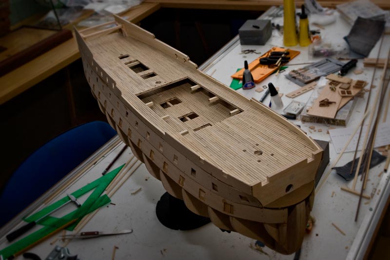

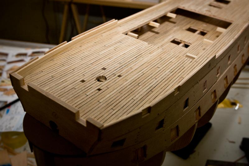

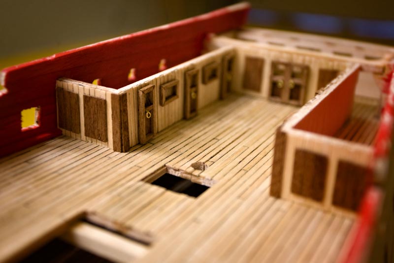

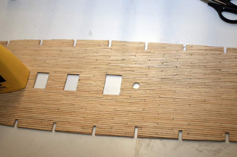

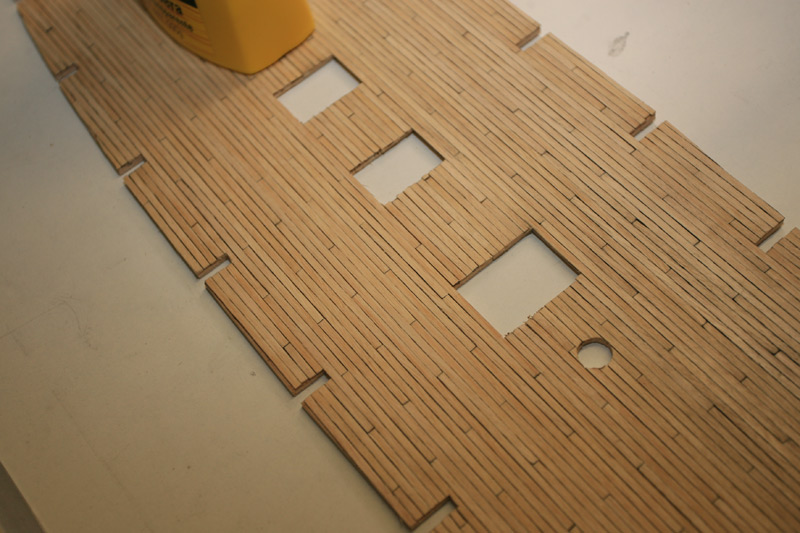

Cubierta principal
Cubierta principal
Cubierta principal
Cubierta principal

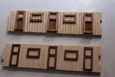

Camarotesm abajo lo que propone oCcre, arriba cambios realizados

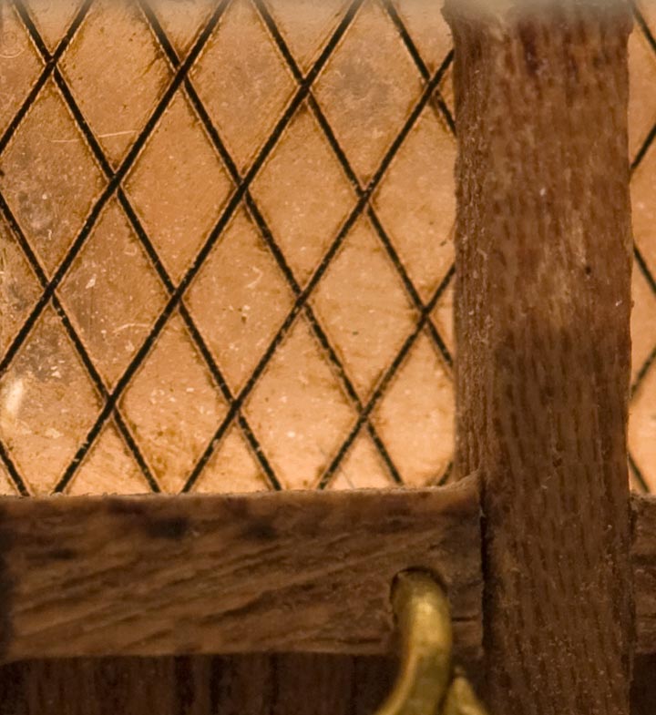

Cristales mediante acetato

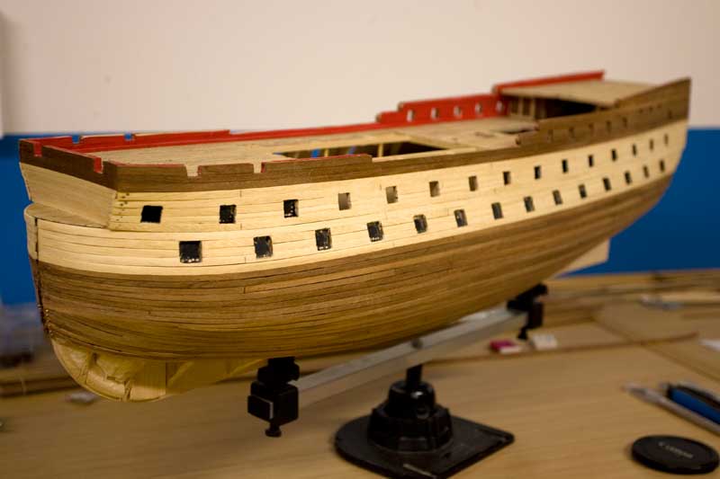

Vista general
Vista general
Vista general foso del combes
Vista general
Vista general

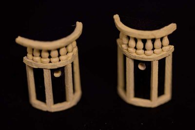

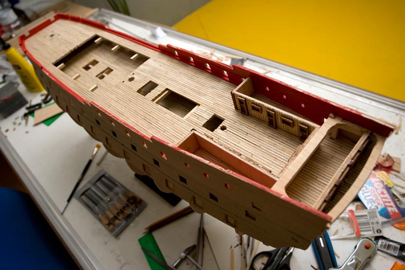

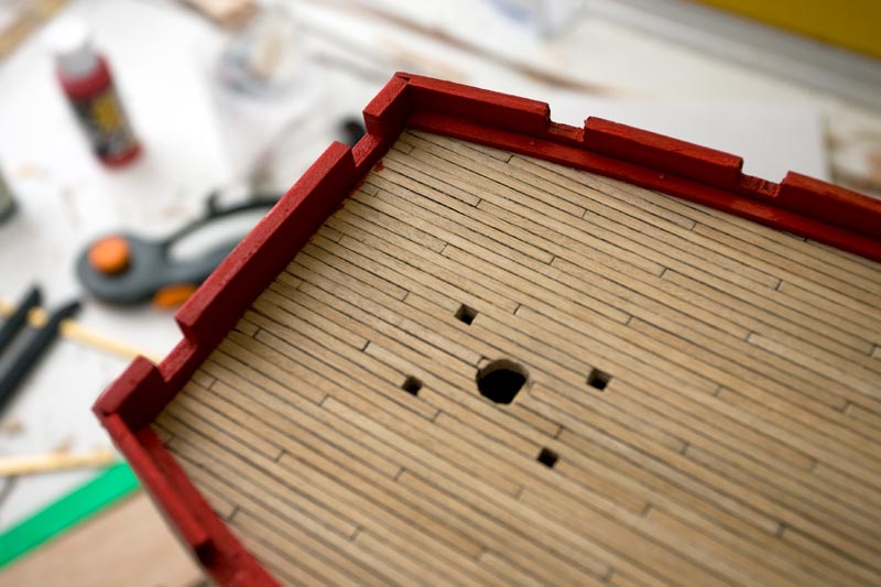

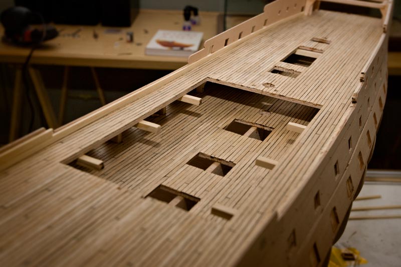

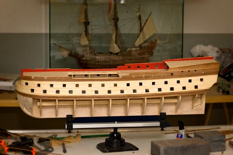

Para las cubiertas y el casco si que he utilizado la madera suministrada por el kit, y he de decir, que aunque al principio me parecia mala, el conjunto queda muy aparente, ciertamente es la madera que viene por defecto en casi todos los kits nacionales, el ramin y el sapelly al que nos tienen acostumbrados. Aqui no vais a ver peral, boj o ebano, es lo que hay... aun asi con algo de color y de maña va quedando muy bien el modelo.
Os subo mas fotos del proceso, que aunque lo llevo mucho mas avanzado sirve para ilustrar este paso a paso.

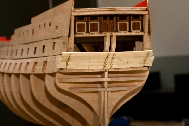

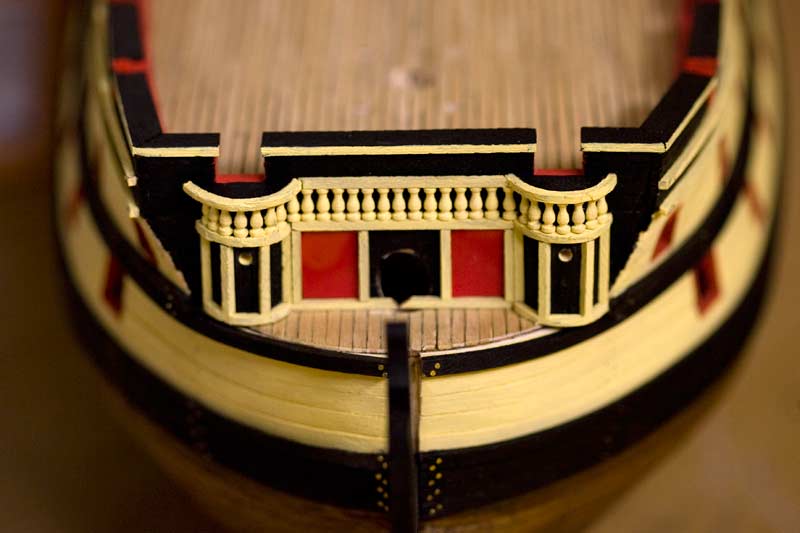

Vista general popa provisonal

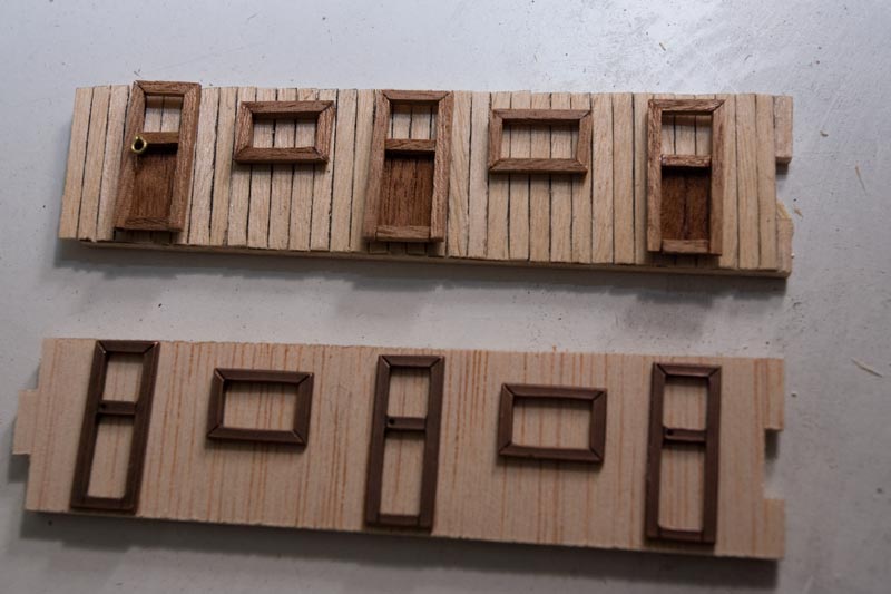

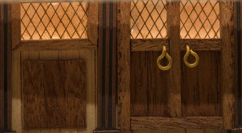

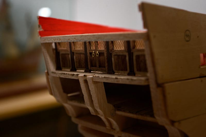

Camarotes definitivos
Puertas definitivas con tiradores provisionales, no me gustaban y mas adelante se cambiaron

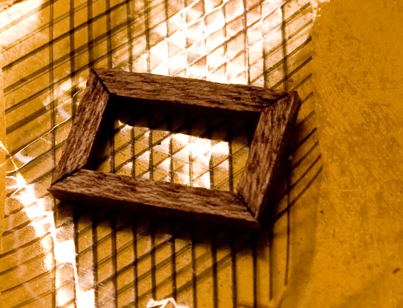

Detalle cristal puertas

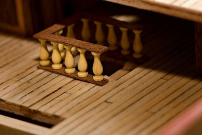

Balaustrada a cubierta inferior

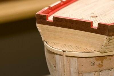

Forrado mamparo de proa

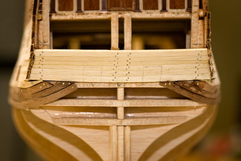

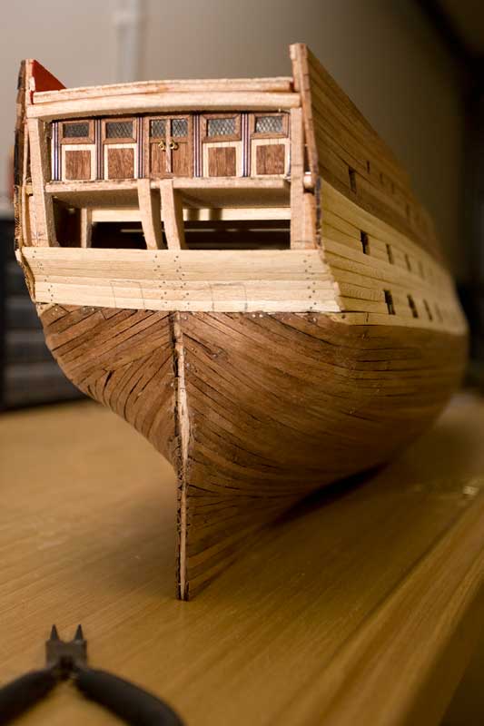

Forrado popa
Forrado popa

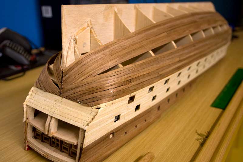

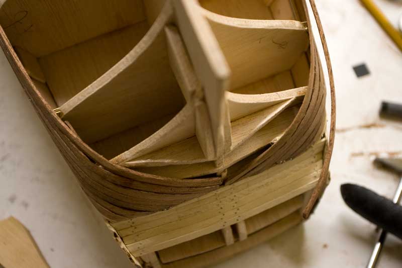

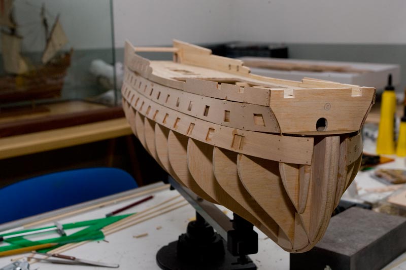

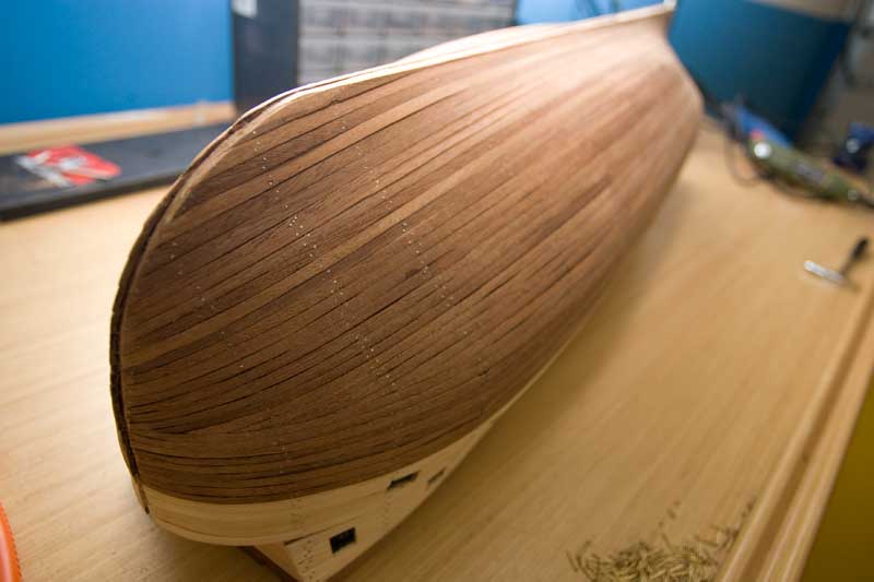

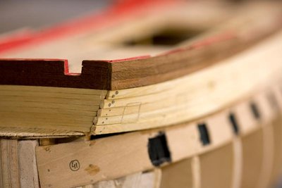

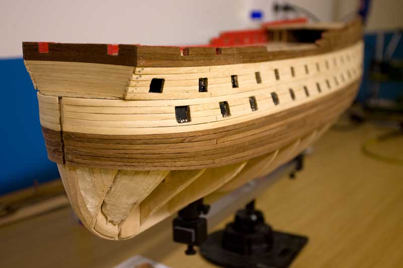

Comienzo el forrado por las amuras
Continuacion forrado

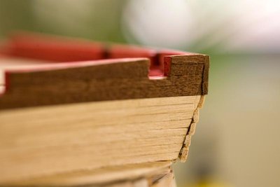

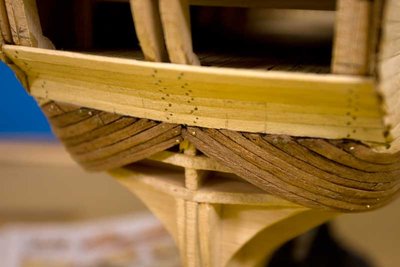

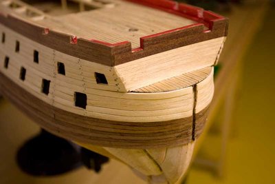

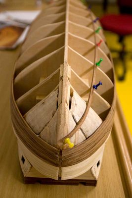

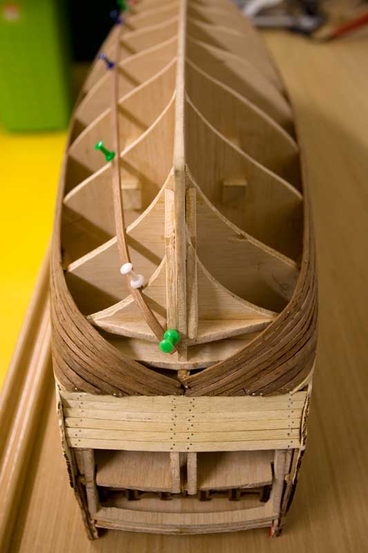

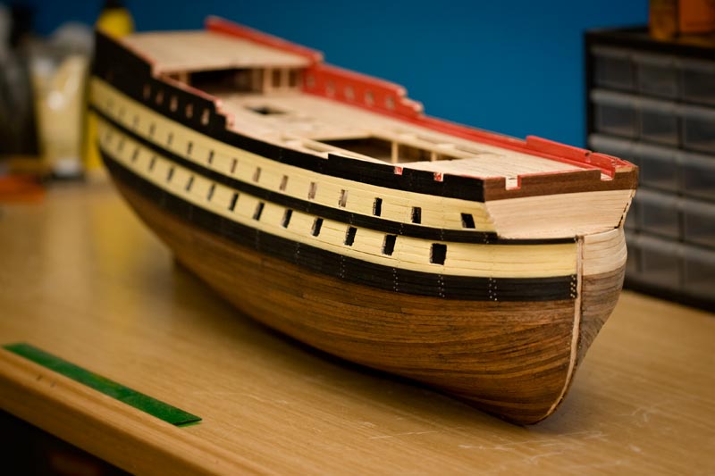

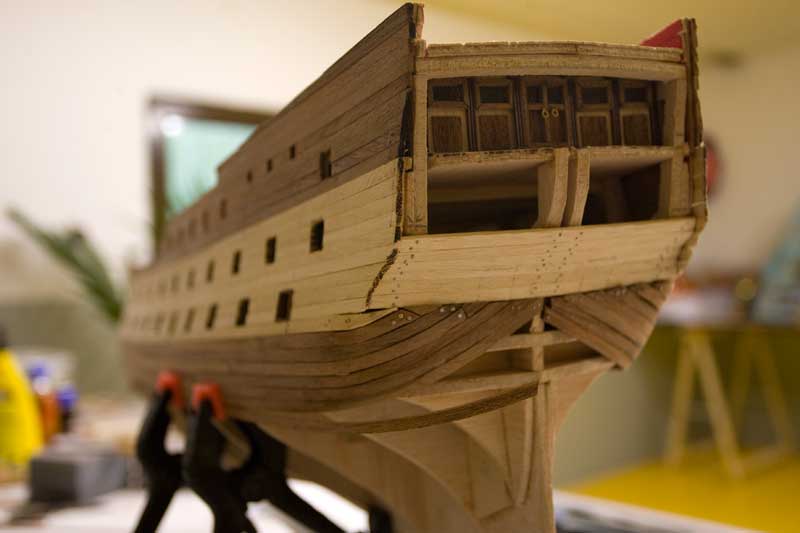

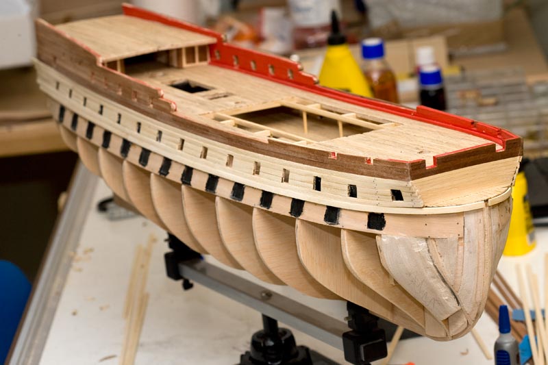

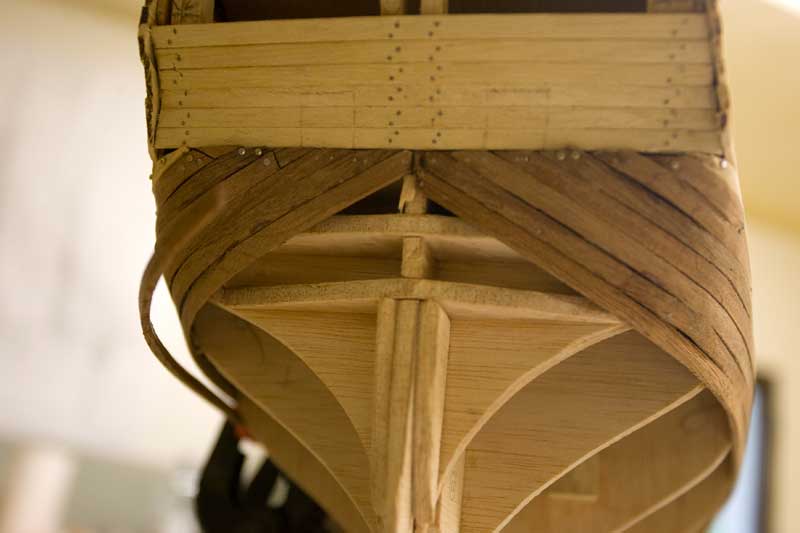

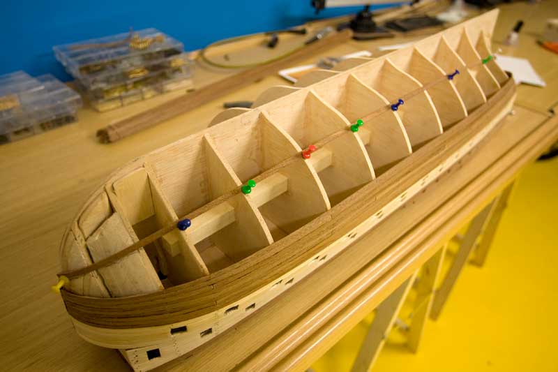

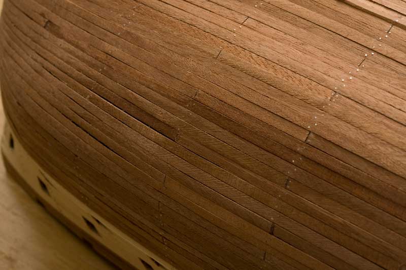

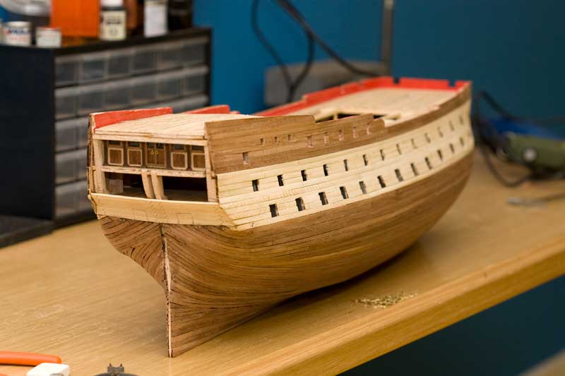

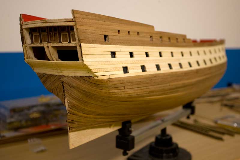

Para los que hagais este kit, debeis saber que al menos en mi kit, venian mal ordenadas las cuadernas, habia creo recordar 2 ó 3 que venian cambiadas... vamos, para que a nadie le pille de sorpresa. En este momento continuaba el forrado del modelo, que me dio bastante quebraderos de cabeza. La proa es mas facil, pero la popa se las trae. Despues de varios dias, y mucha lija termine el forrado. Esto unido a que en casa andaba de reformas, pues eso... el barquito parado bastante tiempo.
Ahi os va otra andanada de fotos...

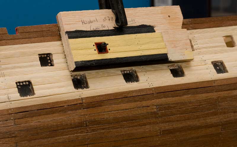

Mensaje por qaz_666 »

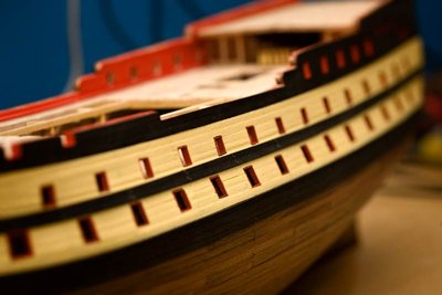

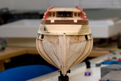

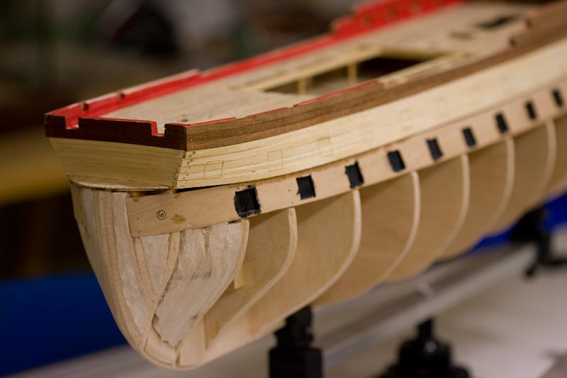

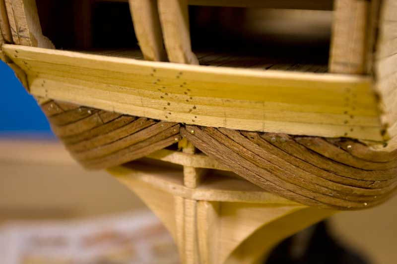

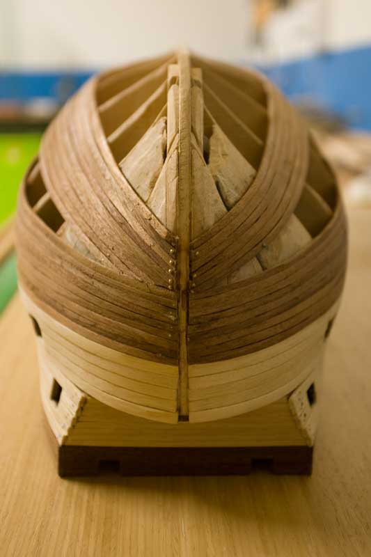

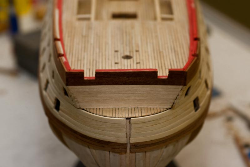

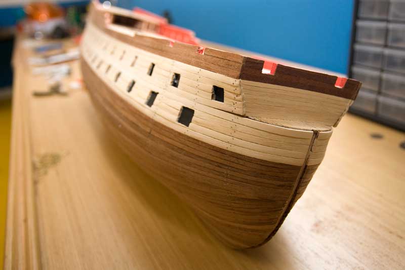

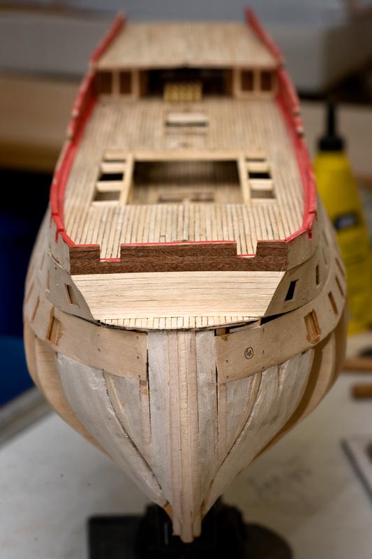

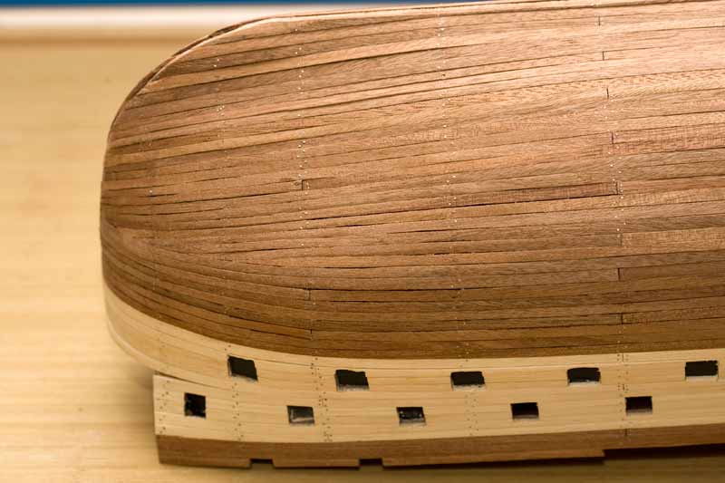

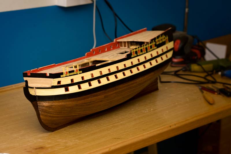

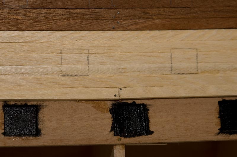

Mas fotos del proceso de forrado, como veis, a pesar de adelgazar las tracas en proa, algo falló y tuve que replantear el trabajo. Como vale mas una imagen que mil palabras, he aqui las pruebas:

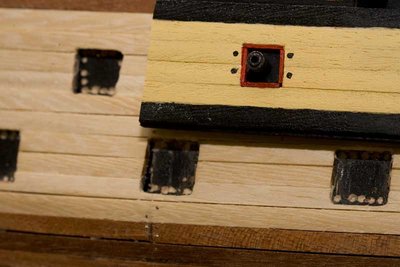

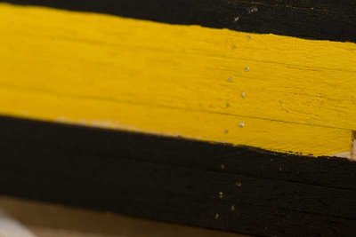

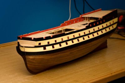

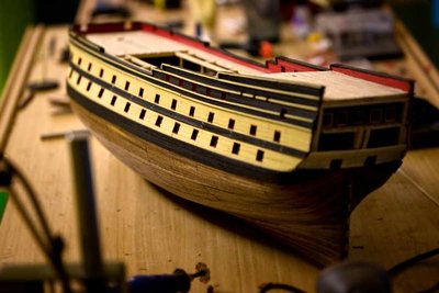

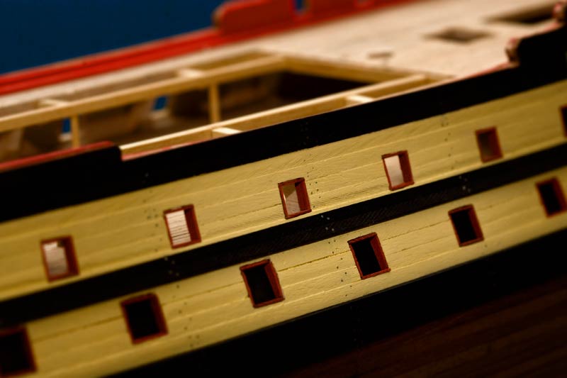

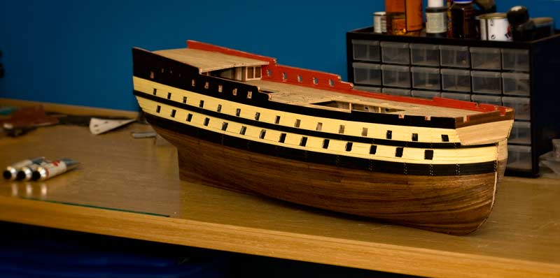

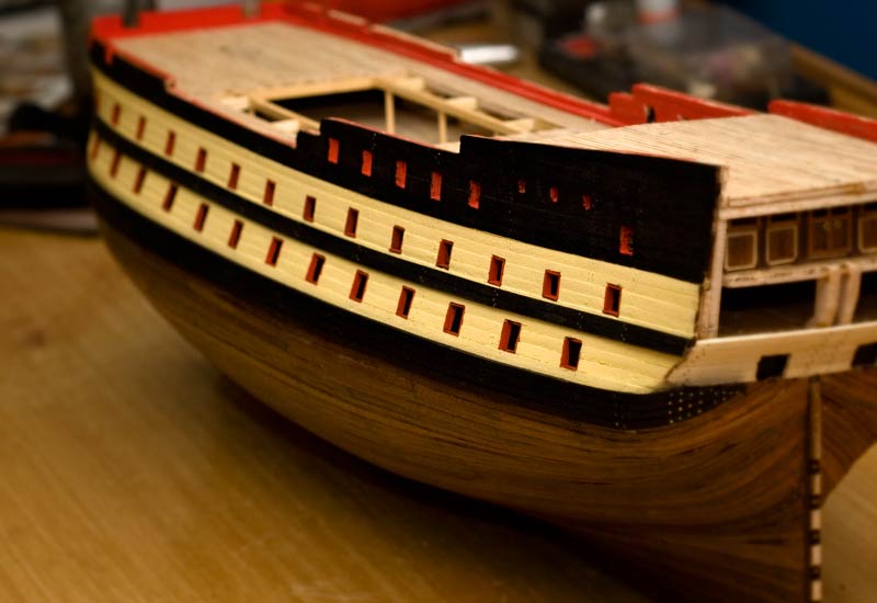

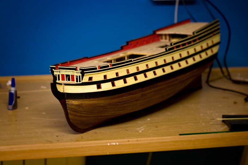

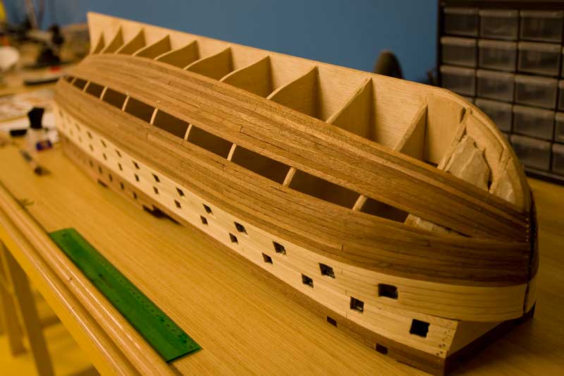

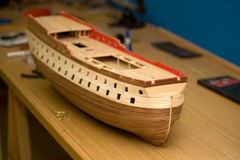

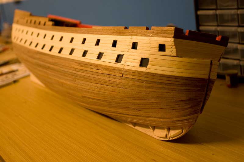

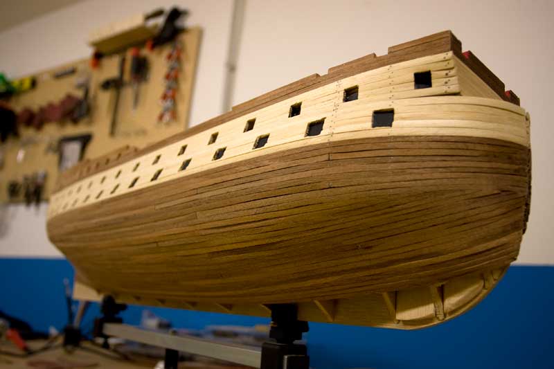

Ultimas fotos correspondientes al forrado del casco. Solo lleva un forro, y hay que hilar bastante fino para que quede un trabajo medio fino al final.

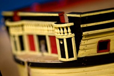

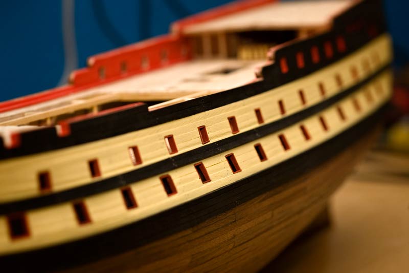

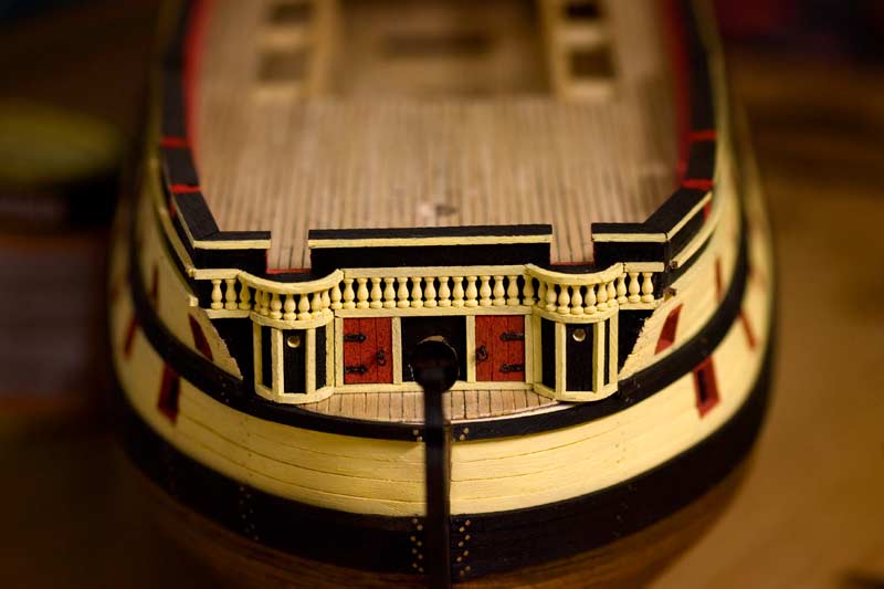

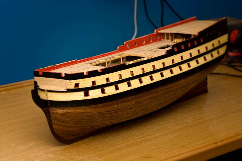

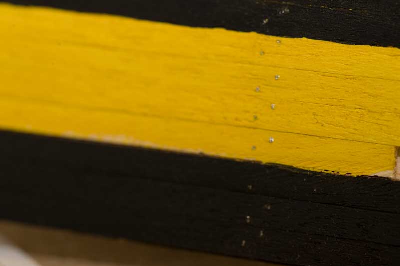

Empieza la fase de pintura. Aqui he de agradecer los sabios consejos de varios foreros en este tema que yo apenas controlaba... entre ellos a Jorge Yahuaca (Joya) cuyos consejos, paciencia y su saber hacer en el Bucentaure me abrieron los ojos de la manera de pintarlo medio bien... Baraje dos tonos, el mas claro (amarillo napoles, fue al final el escogido), el negro humo y el rojo, son pintura acrilica aplicada con pincel suave, de dos a tres manos, segun el tono.
Un saludo!
qaz_666
Mensajes: 308
Registrado: Vie Ene 09, 2009 3:47 pm
Ubicación: León
Re: El "Montañés"

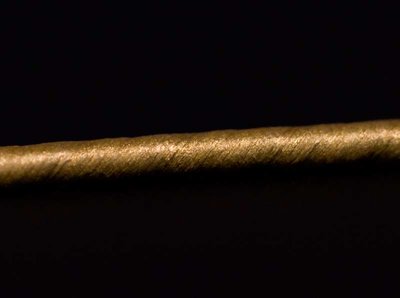

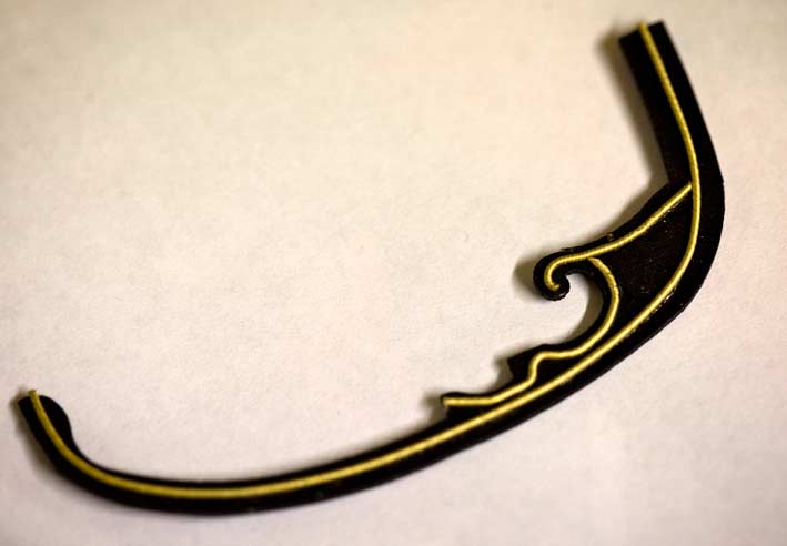

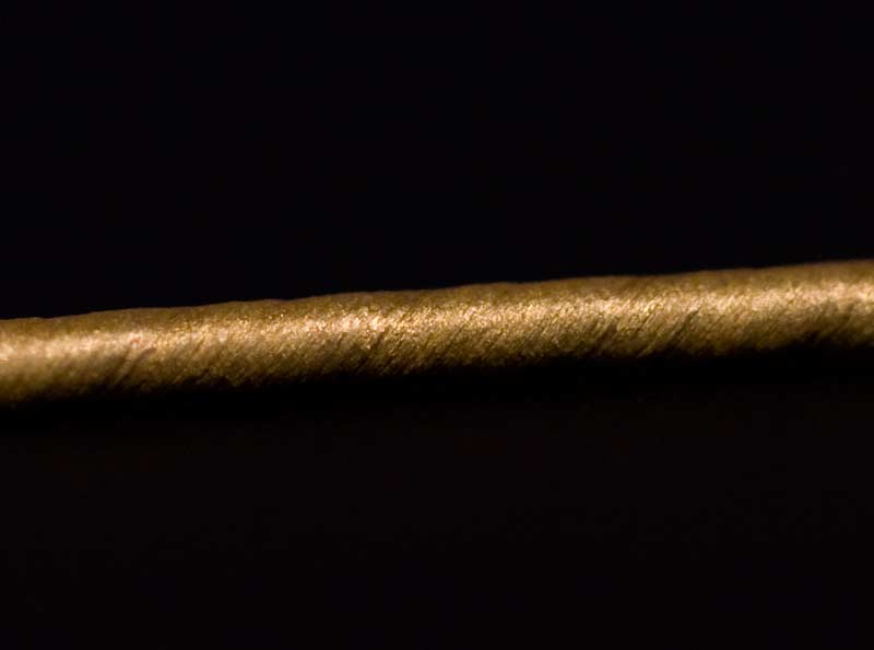

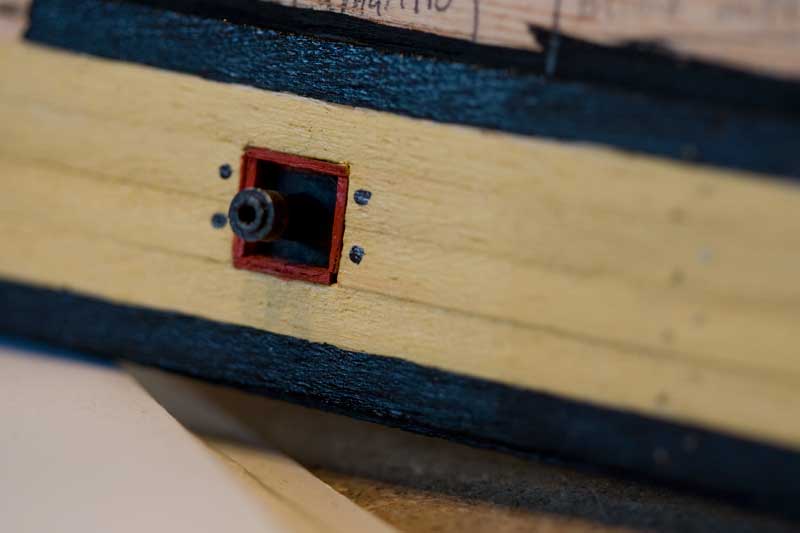

Mas fotos, empiezan los detalles, colocados los marcos de las troneras, las cintas, decoracione exterior del casco, beques y los brazales de proa, todos los dorados del barco que veis estan hechos con laton, y dado con pan de oro y envejecido con betun de judea...
Cualquier duda ya sabeis...

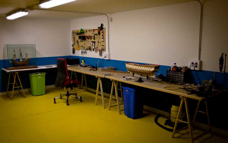

P.D. Pedazo de tallercito que tienes para trabajar :D :D
Muchas gracias Carlos, me alegro de que te guste, el modelo esta bastante mas avanzado, estoy ya con la arboladura, pero me parece que es mejor que cuelgue el paso a paso completo, aunque sea un poco tostón así, todas las fotos de golpe para que se comprenda mejor el conjunto, amen de que si algún forero se decide por hacer este u otro modelo similar, pues que no se encuentre con los problemas que me encontré yo en su día...
Respecto al taller, ya no Tiene esa disposición, ahora esta mas guapo!

Está perfecto, sobre todo la reminación de las tracas en la proa, perfecto.
