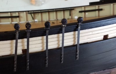

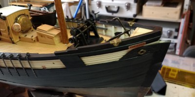

Agradezco vuestras opiniones y tendré en cuenta ese buen consejo de matar o suavizar los cantos en motones y cuadernales. Menos mal que no están colocados en el modelo y por lo tanto tengo la oportunidad de rectificar.
Os mostraré nuevas fotos del modelo en planos más amplios, no lo he hecho aún porque son muy grandes y tengo que cambiar el tamaño de las mismas para poder editarlas. Suelo hacerlo con el Paint de Microsoft, si alguno conocéis otro sistema más cómodo y rápido, agradeceré que me lo hagáis saber.

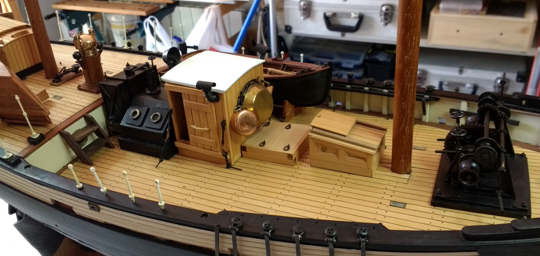

Tiene todo un aspecto impecable, lo único que no me gusta son los garruchos metálicos que me parecen inadmisibles con palos de madera.

¡Es un trabajo magnífico!
Coincido con Leopoldo en lo de los garruchos.

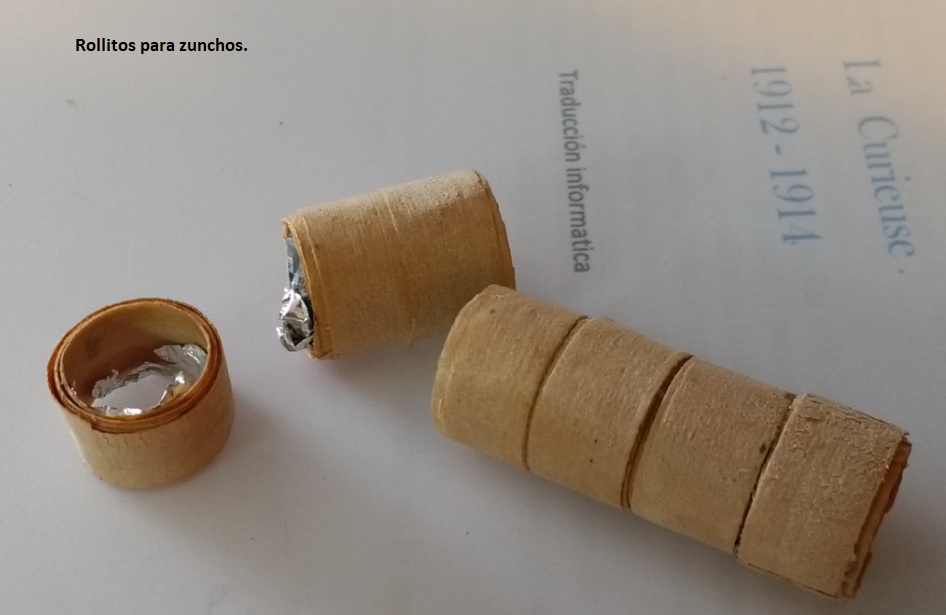

A ver si te pongo alguna foto de los garruchos

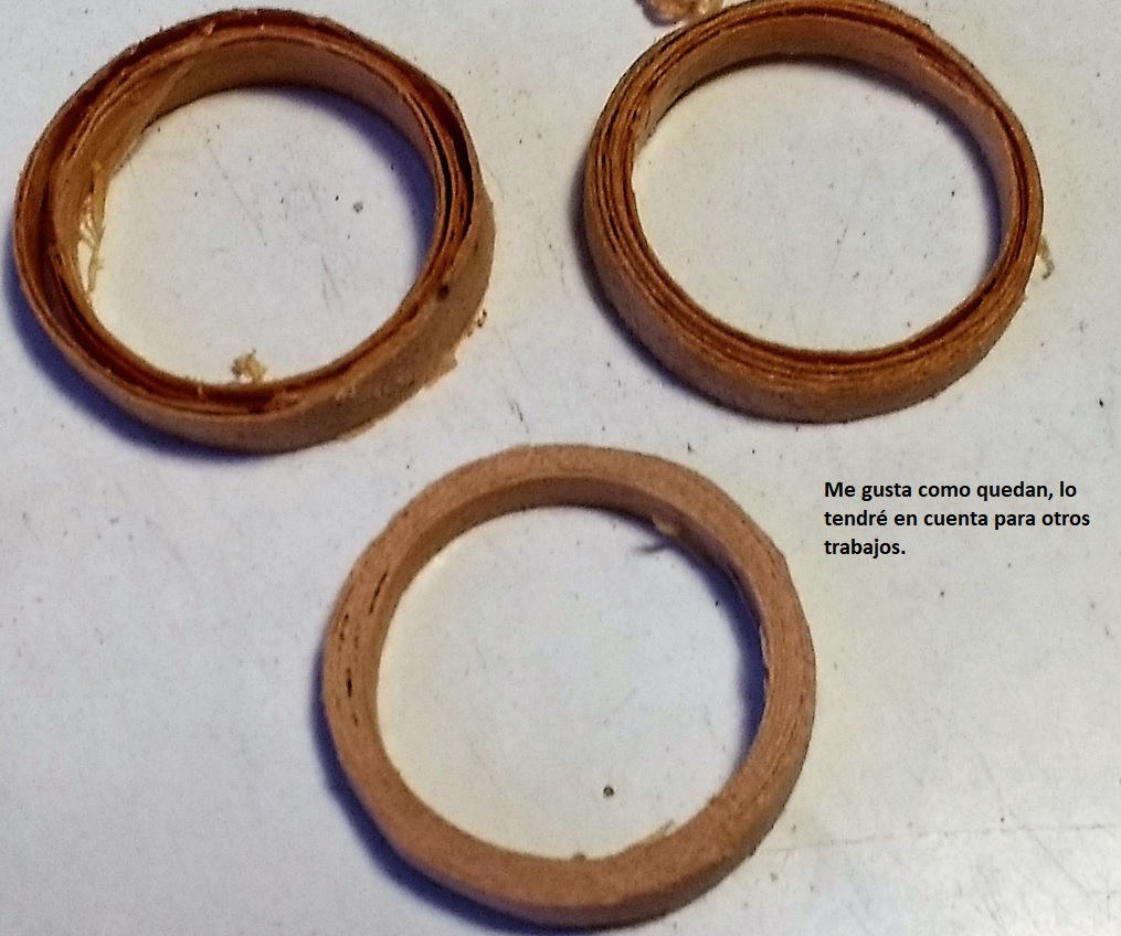

El sistema es enrollar sobre un listón redondo imprimado en vaselina, un papel kraft (engomado) y cuando seca, cortar con la sierra de disco pequeña.
Luego se mojan en cola blanca diluida y se dejan secar
No es necesario pintarlos ni barnizarlos, con el color marrón del papel y la cola seca quedan muy bien, casi como madera.
Algunos iban pintados de blanco, para protegerlos y ver el grado de desgaste desgaste por su deslizamiento por el mástil
El sistema de José Rodríguez es similar, pero los hace con viruta fina de madera sacada con cepillo
Ya cortados, se lijan un poco sobre una lija de esponjilla frotando circularmente con el dedo
Después de endurecerlos con la cola, quedan más o menos así
https://www.tripadvisor.com/LocationPho ... yland.html

Leopoldo y Llaut, agradezco vuestros consejos y los voy a poner en práctica, primero haré esa máquina para lijar los motones y veré si el resultado me convence. (seria largo y tedioso hacerlos una a uno).
Probaré hacer garruchos con la técnica que Llaut empleó y comprobaré resultados, también emplearé viruta como hizo José.

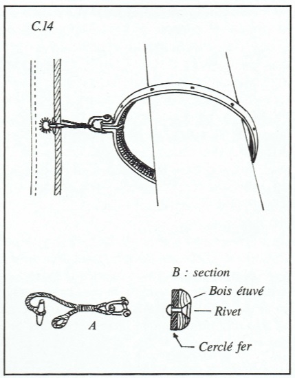

Os muestro un dibujo del libro de La Curieuse para que veáis que el garrucho llevaba un revestimiento externo de hierro, imagino que lo emplearían como refuerzo.

En el museo naval de Madrid hubo un modelo a gran escala, la balandra Isabel II si no me equivoco, que llevaba los zunchos metálicos, con el interior de madera, pero los refuerzos eran de cobre y sumamente delgados.
- Mensajes: 2795
Muy buen aporte maquinilla
Puedes hacer que "parezcan" revestidos de metal, mediante el pegado de una tira de cartulina exterior pintada de color adecuado.
Aunque viendo como trabajas, me temo que los va a hacer como son en realidad.
En realidad no sería difícil, simplemente cortar una tira de latón y rodear el garrucho de papel haciendo los remaches con un punzón y el resalto o rebose para el enganche.
Pero los he visto también reales , sin el forro exterior metálico (como el de la foto que te adjunté).
Personalmente, me gustán más en madera, eso sí con los "rivets" de tu dibujo y de mi foto
Se me olvidaba.
Los últimos garruchos, los hice cortando también la varilla soporte, donde iba el tubo de papel Kraft insertado.
Pero en cuanto hagas unos pocos, le cogerás el truco enseguida
