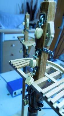

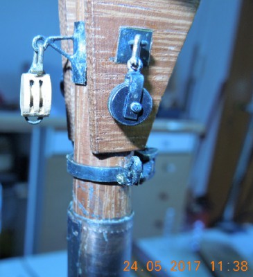

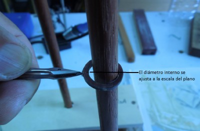

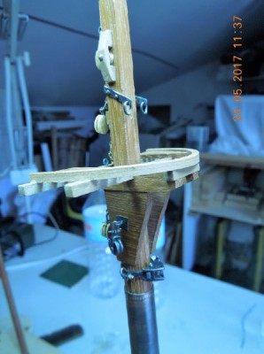

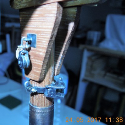

¿ Los zunchos son para unir la vela al palo?
definitivamente me tengo que hacer con unas terrajas pequeñas, esos detalles son tremendos...
Maquinilla
- Mensajes: 856
- Ubicación: Reus

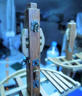

Efectivamente, los zunchos sirven para eso. En este navío, las velas latinas, se unían al zuncho con grilletes para hacerlas desmontable, en el momento en que giraba la botavara. Eso ya os lo mostraré más adelante.
Jesús si te compras terrajas pequeñas, mira en este hilo la forma en yo las usé pues hay que llevar un tremendo cuidado a la hora de usarlas ya que se parten muy fácilmente.
- Mensajes: 6058
[quote="Maquinilla"]Efectivamente, los zunchos sirven para eso. En este navío, las velas latinas, se unían al zuncho con grilletes para hacerlas desmontable, en el momento en que giraba la botavara. Eso ya os lo mostraré más adelante.
Los palos serían de hierro, supongo, porque los aros son de mucha sección y si el palo fuera de pino se dañaría fácilmente con el deslizamiento.
No te olvides de pasarlos antes de montar las bocinas y las crucetas, no sea que luego no pasen.
Di que da lo mismo, pero las velas no son latinas sino cangrejas.
Tu trabajo se merece todos los elogios, es un extraordinario modelo.

¿ Zunchos?
¿ No hicimos un tutorial sobre "garruchos"?.
Más bien parecen esposas...( de muñecas)
garrucho
De garrucha.
1. m. Mar. Anillo de hierro o de madera, que sirve para envergar las velas de cuchillo y para otros usos.
Esta se apellida "Garrucho"...Joer!
garrucho
De garrucha.
- Mensajes: 6058
Ya sé que son garruchos pero cuando los vi me parecieron un poco fuertes y como Maquinilla los llama zunchos...
Pero son garruchos por lo visto, los zunchos aprietan las distintas piezas del palo para que no se suelten y trabajen como es debido.
En cuanto a tu garrucha ...
Maquinilla
- Mensajes: 856
- Ubicación: Reus
Leopoldo, tienes razón, con respecto a las velas. (cangrejas y no latinas).
Llaut gracias por rectificarme, a partir de ahora pensare en la garrucha y así no se me olvidará.
Solo llevan garruchos los palos machos.
Saludos cordiales
Saludos cordiales

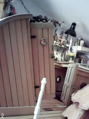

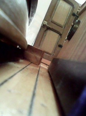

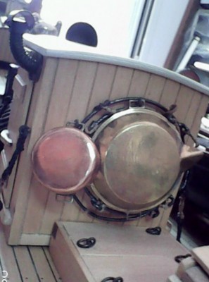

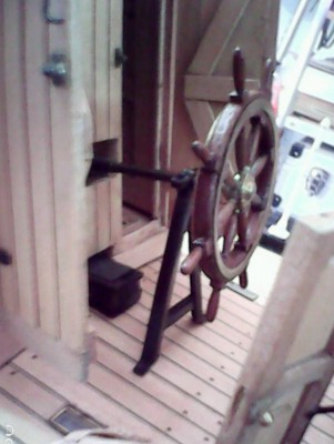

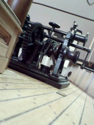

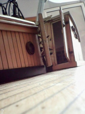

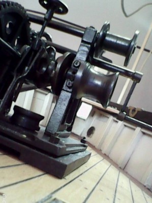

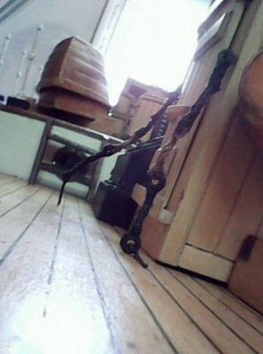

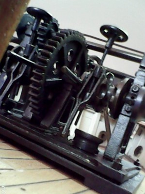

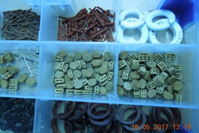

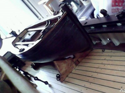

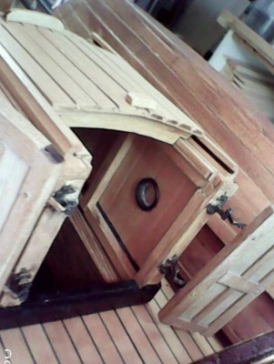

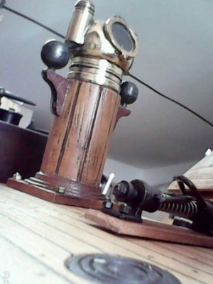

Hola a todos.
Ante todo, quiero pediros disculpas por estos periodos de ausencia en publicar avances. La dedicación a la familia y a mi única nieta, hacen que no trabaje en las maquetas todo el tiempo que yo quisiera, además estas Curieuse tienen tal cantidad de elementos que parecen que no se vayan a terminar nunca.
Os muestro unas cuantas fotos.
Maquinilla
- Mensajes: 856
- Ubicación: Reus

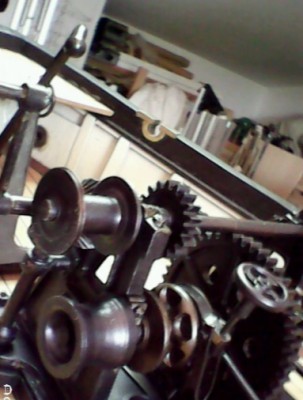

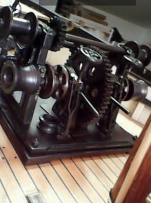

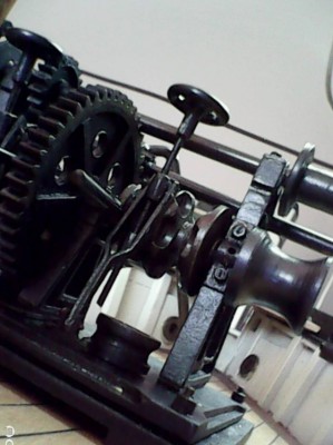

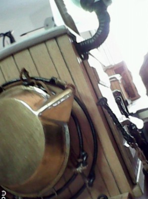

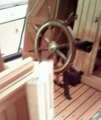

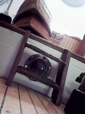

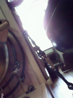

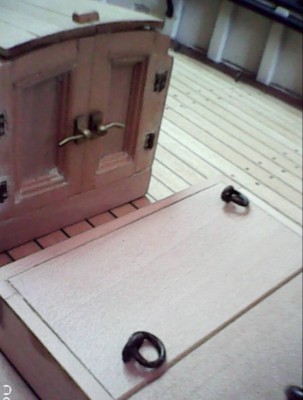

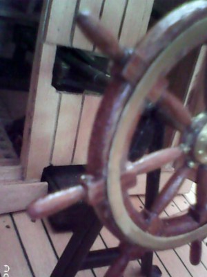

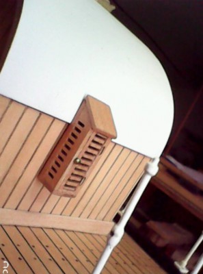

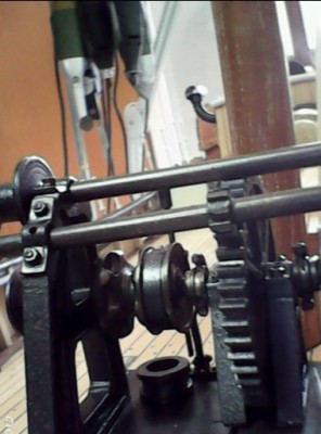

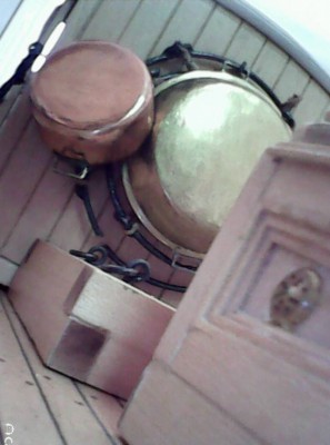

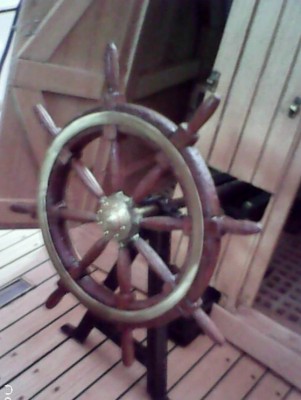

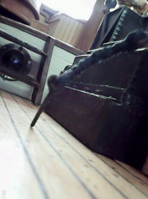

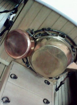

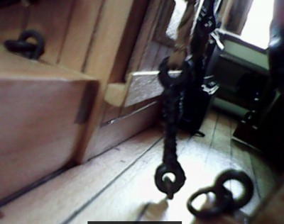

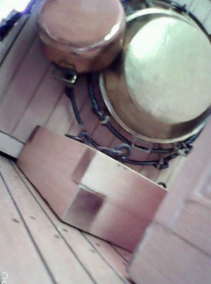

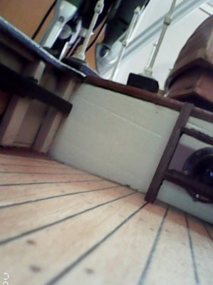

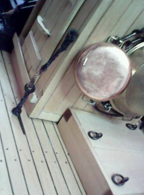

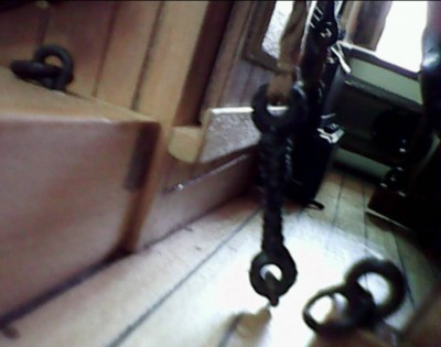

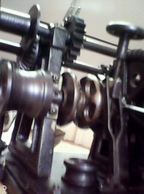

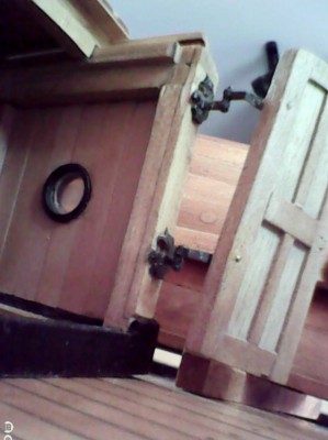

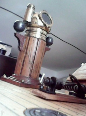

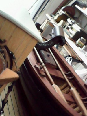

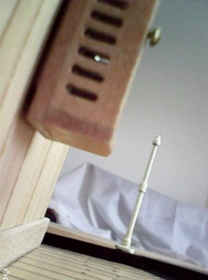

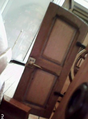

Hace un par de días, la propietaria de una de las curieuse, me pidió que le mostrara a través de fotografías como quedara la maqueta. Creo que se debe a la larga espera, (8 años), y estas fotos le pueden ayudar a tener paciencia en el año que aún queda para terminar la obra.
Algunas de estas fotos están hechas con una cámara endoscópica y su calidad no es muy buena, pero vale la pena exponerlas ya que la intención es lograr un efecto muy cercano al objeto, dando la sensación de hallarnos en la cubierta del barco.
La primera tanda serán las fotos con la endoscópica y la segunda tanda las dejo para otro dia.

- Mensajes: 6058
Hola Maquinilla, un trabajo excelente como siempre y las tomas con la cámara endoscópica muy interesantes,

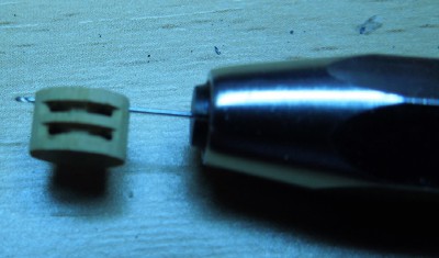

Por decir algo yo suavizaría las aristas de las piezas de madera, y más aún en la arboladura, para que no queden ángulos vivos.
¿Puedes poner una foto de la cámara endoscópica y su nombre?

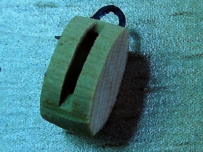

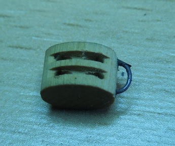

- Mensajes: 2717

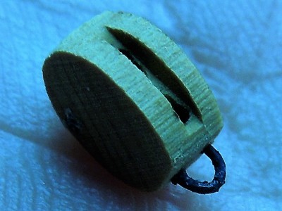

Me lo acabas de quitar de la tecla, Leopoldo.Leopoldofran escribió:Hola Maquinilla, un trabajo excelente como siempre y las tomas con la cámara endoscópica muy interesantes,
Supongo que te refieres a los motones y cuadernales.
Yo suelo pasarles una lija muy fina en plan "esponjilla" y la verdad es que quedan mucho mejor.
Y no se tarda tanto, la única dificultad está en poder asir bien la pieza, por su pequeño tamaño..
Estas "curieuses" son una pasada y la verdad, merecen esa mejora (a nuestro juicio).
