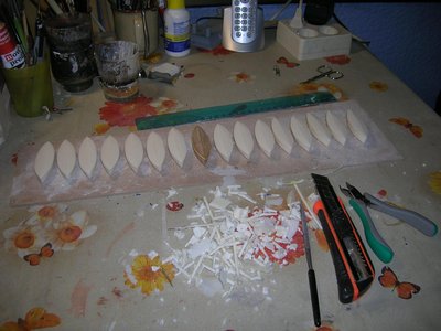

- Mensajes: 6504
Re: titanic r.c.
buen sistema para hacer los botes, lo que no entiendo es para donde lo enviaste, porque supongo que llevaba muchos botes de esos........... en cuanto a los proyectos que tenes en mente muy interesante, asi estoy yo casi ya el misi llega a su final y estoy maquinando nuevos proyectos, nos hace falta es vivir mucho, salud, tiempo, y algo de dinero.....................
saludos...
saludos...
Re: titanic r.c.
Eduardo, muy chulo el bote y muy ingeniosa la forma de hacerlo, por que hay que hacer unos cuantos verdad.
Re: titanic r.c.
Hola Pira y Gerardo, encima de las fotos pongo que lo mando a guillermo. Se lo mande el otro dia porque su hijo me va a hacer un molde con ese bote y despues hara los restantes todos iguales, dentro de poco empezara a poner las fotos de como lo hace.
En cuanto a la forma de hacerlo, lo pense un dia y me puse a hacerlo, como va mazizo es facilisimo de hacerlo y queda muy bien, lo que pasa es que tenia que hacer unos cuantos.jeje.

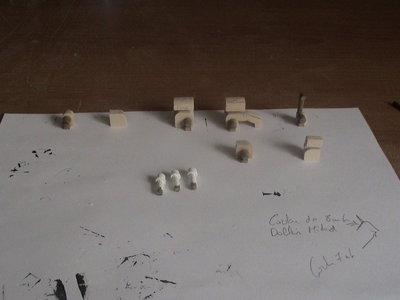

Re: titanic r.c.
Buenas Eduardo, te pongo las fotos y la explicación de mi hijo. Espero que lo entiendan.
Y aí va mi granito de arena para el titanic.
Guillermo
Este es un molde realizado a dos mitades, para facilitar la extracción de la pieza a copiar. Par ello se llena un conjunto de cubos o recipiente de plastilina hasta la mitad. Posteriormente se hunde la barca hasta la mitad, luego se colocan los distintos tubos que seran los carriles por los que entrará la resina. (Nota importante: Cuidado al usar tubos huecos o que esten mal puestos sobre la plastilina, desafortunadamente en uno de ellos se colo la silicona en su interior y sacó el tubo a la superfície, eso tiene solución, la cual la explicaré más adelante.
En la siguiente fotografia se observa que por el lado izquierdo, entrará la resina, subirá expulsando el aire hacia el exterior mediante las salidas de aire. La salida de aire lateral es un poco compleja, pero está hecha de manera que los soportes de la barca tambien salgan reproducidos, sin huecos de aire.
Fijaos en los huecos laterales y las endiduras centrales, eso servirá como referencia en el momento de unir las dos mitades del molde.
Ponemos plastelina alrededor en los pies de la caja para evitar cualquier fuga de silicona.
Ahora usamos un separador de siliconas en forma de aerosol, para evitar o disminuir que la plastilina se pegue a la silicona.
Con la ayuda de una báscula digital procedemos a medir el peso del recipiente para luego restarle este peso a la mezcla silicona-catalizador.
Silicona RTV
En este caso el catalizador va añadido en un 5% al peso de la silicona.
Añadimos el catalizador a la silicona y removemos la mezcla.
Para llenar el molde es importante hacerlo desde lo más alto posible ya que así rompemos las burbujas que se puedan formar, ya que el hilo por el que cae es muy fino y las burbujas explotan. También es recomendable iniciar el llenado del molde desde una esquina del mismo, de este modo nos aseguramos de que no quede una cámara de aire en la pieza. Otra opción dependiendo de si la pieza es compleja y tiene hendiduras, es recomendable untarla con un pincel y silicona, de este modo cuando llenemos el molde al estar esa zona rellenada de silicona, ésta se une mejor con la pieza.
Desmontamos la caja o los cubos y le damos la vuelta al molde.
Retiramos la plastilina con cuidado de no sacar la pieza, y que los tubos queden en su sitio.
Ahora tal cual está, limpiamos los restos que hayan podido quedar de plastilina y hacemos otra caja del mismo tamaño que la anterior. Es importante no sacar ni mover los tubos ni la pieza.
Aplicamos separador de siliconas, aquí MUY importante ya que si no lo hacemos la silicona que vayamos a verter podría fusionarse con la inferior y sería muy difícil extraer la pieza.
Hacemos otra mezcla para hacer la otra mitad del molde y llenamos la caja de nuevo
Una vez seco, con cuidado separamos las dos mitades.
Aquí se puede ver claramente la función que hacen las hendiduras que comentaba en la primera fotografía. Permiten ver desde el exterior si las dos mitades del molde están bien encajadas
Vista superior, por la cual entrará la resina y saldrá el aire. En este punto, vi que la resina no entraba por completo en el molde con lo que con unas tijeras tuve que recortar la silicona.
Para solucionar el problema que comentaba del tubo al que le entró aire y salió al exterior, tuve que cortar con la ayuda de unas tijeras y cuchilla, un carril en ambos lados del molde de manera que juntos formaran un canal.
Antes de llenar el molde de resina, pongo un poco de polvos de talco en el molde para que la resina entre en los rincones del mismo.
Luego espolvoreo un poco los moldes, dejando la superficie lisa sin polvos sueltos.
Juntamos las dos mitades.
Parte A y B de resina, en este caso se llaman Poliol y Isocianato. Se mezclan a partes iguales en volumen.
A ojo, más o menos, como se suelen hacer las cosas aquí en España.
Vertemos la parte A o B en la otra, y mezclamos, este paso hay que hacerlo rápido ya que estas resinas secan muy rápido.
Llenamos el molde, podemos ayudarnos también con pequeños embudos.
Desmoldamos y aquí tenemos la pieza final lista para quitarle las rebabas.
La clave para que la pieza salga bien, es memorizar visualmente y mentalmente el recorrido que hará la resina cuando entre en el molde, debemos facilitarle el paso a través del interior del mismo para evitar que el aire bloquee la resina.
Espero que te guste Eduardo, de momento ya han salido del huevo cuatro. Durante la semana iré haciendo copias.
Guillermo

- Mensajes: 6504
Re: titanic r.c.
muy bueno el tutorial Guillermo, para aprender a hacer botecitos en serie o otras piezas qu se requieran, usando la misma tecnica............
Saludos.............
Re: titanic r.c.
Que os parece, esta genial.Van a quedar mejor los botes que el titanic.
De verdad guillermo, tu eres bueno pero tu hijo es un artista,jeje.

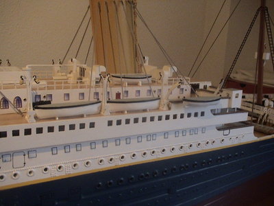

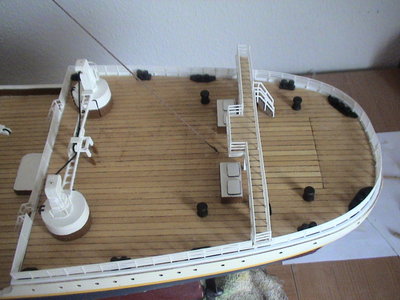

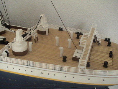

Re: titanic r.c.
Gracias Rafa por tu explicacion yo como ya habreis adivinado hace tiempo no soy un estudioso de los barcos, solo me gusta hacerlos.
Os voy a poner algunas fotos mas de algunos acabados, creo que esta semana que viene quedara terminado. El sabado si el tiempo no lo impide ire a torrevieja y espero tenerlo terminado.
Ese dia haremos entre f.j. y yo un reportaje de fotos y videos como todos vosotros mereceis. Teneis que tener en cuenta que el barco esta metido en una habitacion muy pequeña y es dificil hacerle unas buenas fotos, pero el sabado me dedicare mas a las fotos que a navegarlo. Haremos unas buenas fotos de toda la cubierta y un buen reportaje de video con el barco en el agua, sera entonces cuando pongamos punto final a esta aventura.
Yo quiero ahora que tengo tiempo daros las gracias a todos los que estais hay. No recuerdo que dia de enero del 2006 me puse a cortar madera en la cochera de casa y despues de una hora de estar cortando se abrio la puerta y era mi mujer la cual me pregunto. ¿cuantos barcos vas a empezar? y yo le conteste uno,jeje. A los pocos dias me puse a encolar las cuadernas y cuando las tenia todas entro en la habitacion vio aquello y me dijo como siempre sonriendo, "esta vez si te has pasao",jeje. Desde entonces hasta hoy me han pasado muchas cosas (me tiraron a la calle,problemas para pagar la hipoteca,etc) pero lo mejor que me ha pasado ha sido conoceros a todos vosotros.
Bueno no nos pongamos tristes que esto continua ya que ya he comentado que mi proximo gran proyecto dentro de un par de años va a ser el "elcano" el cual ya me quita noches de sueño, pero esque ese va a ser especial ya vereis.
