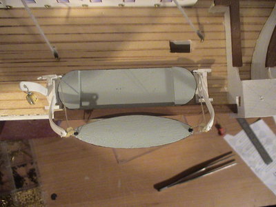

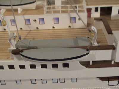

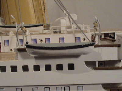

Bueno amigos aqui sigo. He estado haciendo algunos botes salvavidas de la parte de proa y ya los he colocado. Se ve bastante bien, me ha servido para ver varias cosas ya que tenia mis dudas. Estos botes son de otras medidas, o sea mas pequeños que los demas etc. Luego hay que hacer 14 botes iguales, pero ya los veremos mas adelante.

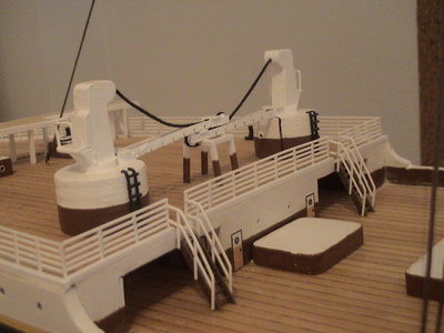

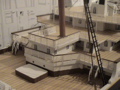

Tambien he terminado alguna que otra grua,jeje. Esque cuando me aburro de hacer una cosa me pongo con otra.

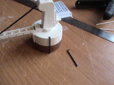

Para estas escaleras he utilizado en vez de varilla de evergreen hilo negro, lo he endurecido con cola blanca y el resultado aunque al principio no me gustaba mucho, mi mujer "que es mi mejor critica" me dijo que siguiera que al final quedaria bien y la verdad que al final me gusta mas asi.

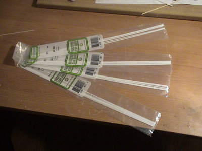

Por ultimo comentaros que por fin ya lo tengo, lo he conseguido, esta aqui. Ha costado mucho, pero por fin tengo varilla de 1mm y voy a poder seguir con las barandillas. Esto merece una foto :lol:

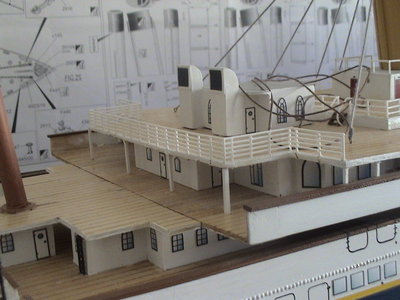

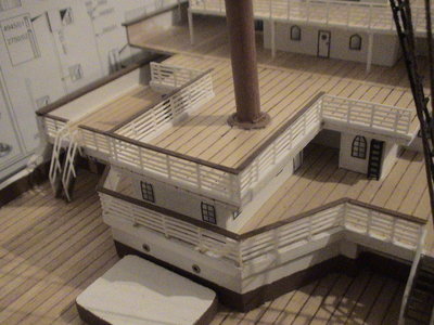

Hombre gab que tal. Los botes siguen por su camino, cuando llege el momento explicare como los hago, ahora estoy con las barandillas que me quedaban. ¿te acuerdas de aquella conversacion por telefono que me decias que algunas barandillas llevaban pasamanos de madera? A ver que os parecen estas.

Bueno, queria comentaros que esas barandillas son un poco complicadas de hacer, pero cuando estan terminadas la verdad que vale la pena. Tengo ganas de verlo en la calle cuando le da el sol porque entonces es cuando se aprecia de verdad lo bonito que esta. Ademas mi mujer y yo estamos limpiandolo poco a poco ya que hay que tener en cuenta que llevo tres años haciendolo y ya esta empezando a cojer polvo y el tema de quitarselo es complicado, pero con la ayuda de mi esposa va saliendo.

Esas, esas son las barandillas, que hacen lucir un monton el resto del trabajo.
Muy. muy bueno Edcovi.

las barandillas son de plastico ese que enseñas en la foto que esta en su envoltorio aun, que conseguiste de un milimetro y que pegante usaste....

Si gerardo, tienes mucha razon con lo del polvo, pero esque llevo tres años haciendolo y tendrias que conocerme para ver lo desastre que soy,jeje. En cuanto al pegamento gasto ciano. Uso uno en concreto porque lleva pincel y es como mejor se aplica. Junto las varillas una a una, escurro bien el pincel para que no caiga un gotarron y le paso el pincel por las varillas.
Pega muy bien en este plastico y queda fuerte. Las primeras pruebas que hice fue un desastre, pero conforme vas practicando te van saliendo mejor y despues de tirar algunas a la basura ya salen bien.
