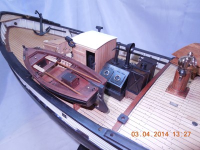

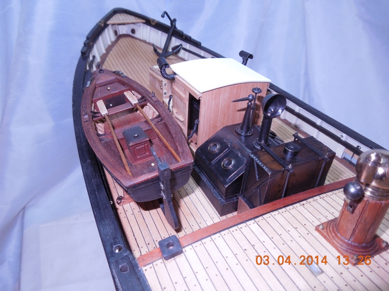

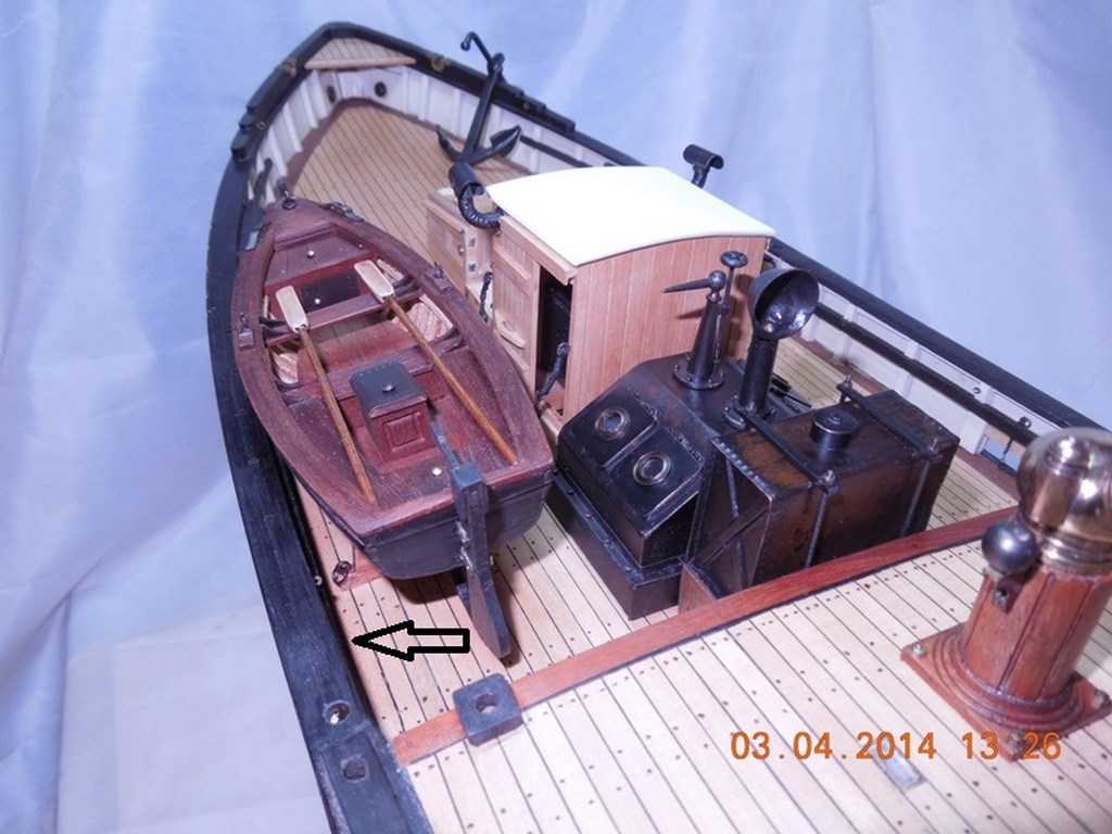

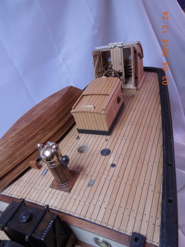

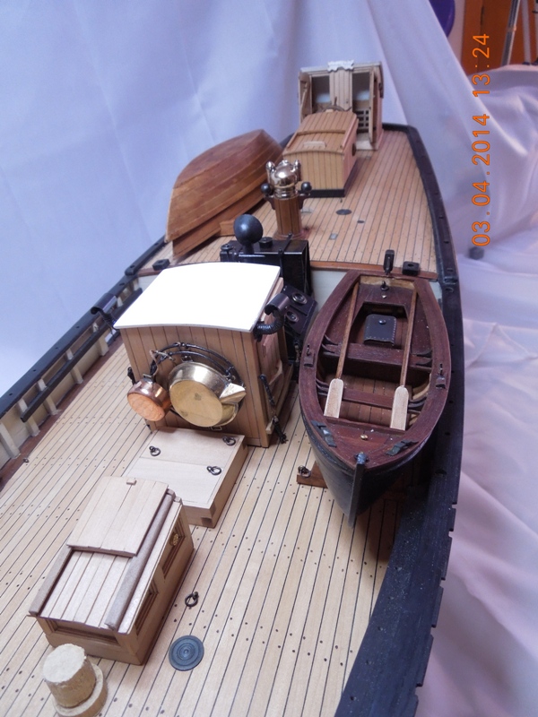

Llevo casi un mes padeciendo una cierta apatía que me aleja del modelismo. La visita del maestro José me animó bastante, pero una serie de cuestiones personales, hacen que el tiempo disponible lo tenga que dedicar a las mismas. Intentando romper con esa apatía, pensé en colocar sobre la cubierta de La Curieuse una buena parte de los elementos construidos para ver el efecto.
No sé si este hecho hace mas grane mi desanimo o por el contrario lo acrecienta.
Para empezar, la chalupa de vapor me resulta algo grande, pues una persona lo tiene bastante difícil para acceder a proa y a la cocina. Os puedo asegurar que me limité a realizarla tal y como se muestra en el plano.
Con la ayuda de unas plantillas, he reducido el tamaño de la chalupa y en el caso de construirla, esta parece una bañera con una persona gobernándola. La decisión de volverla a construir, me la reservo para la finalización del trabajo.
La fogonadura del trinquete la realicé a un centímetro del lugar correspondiente y ahora tendré que rectificarla, espero tener suficiente carlinga para aguantar el palo.
Como veis, siempre hay posibles fallos que nos sorprenden.
Espero reanudar pronto el hilo.
Saludos cordiales

La verdad es que si parece un poco grande la chalupa a vapor,pero no tanto en que se salga de escala,que la veo bien, sino que le queda un espacio muy reducido para poder pasar a la cocina y demás
Quizás podrías correrla un poco a la amura izquierda,osea desplazarla un poco de popa,solo es una sugerencia,aunque puede ser que no le gane mucho..
Saludos y animo amigo que esta quedándote de vicio.
Miguel Angel.
Miguel Angel.

Coincido con Miguel para darle una solución, y sugiero también desplazarla un poco a proa, eso hará dar la sensación que hay un poco más de espacio entre la chalupa y la cocina, Haz coincidir la parte mas ancha de la chalupa con el tambucho.
No lo veo como para desanimar tooooodo el trabajo que tiene la Curieuse, el resto se ve excelente
