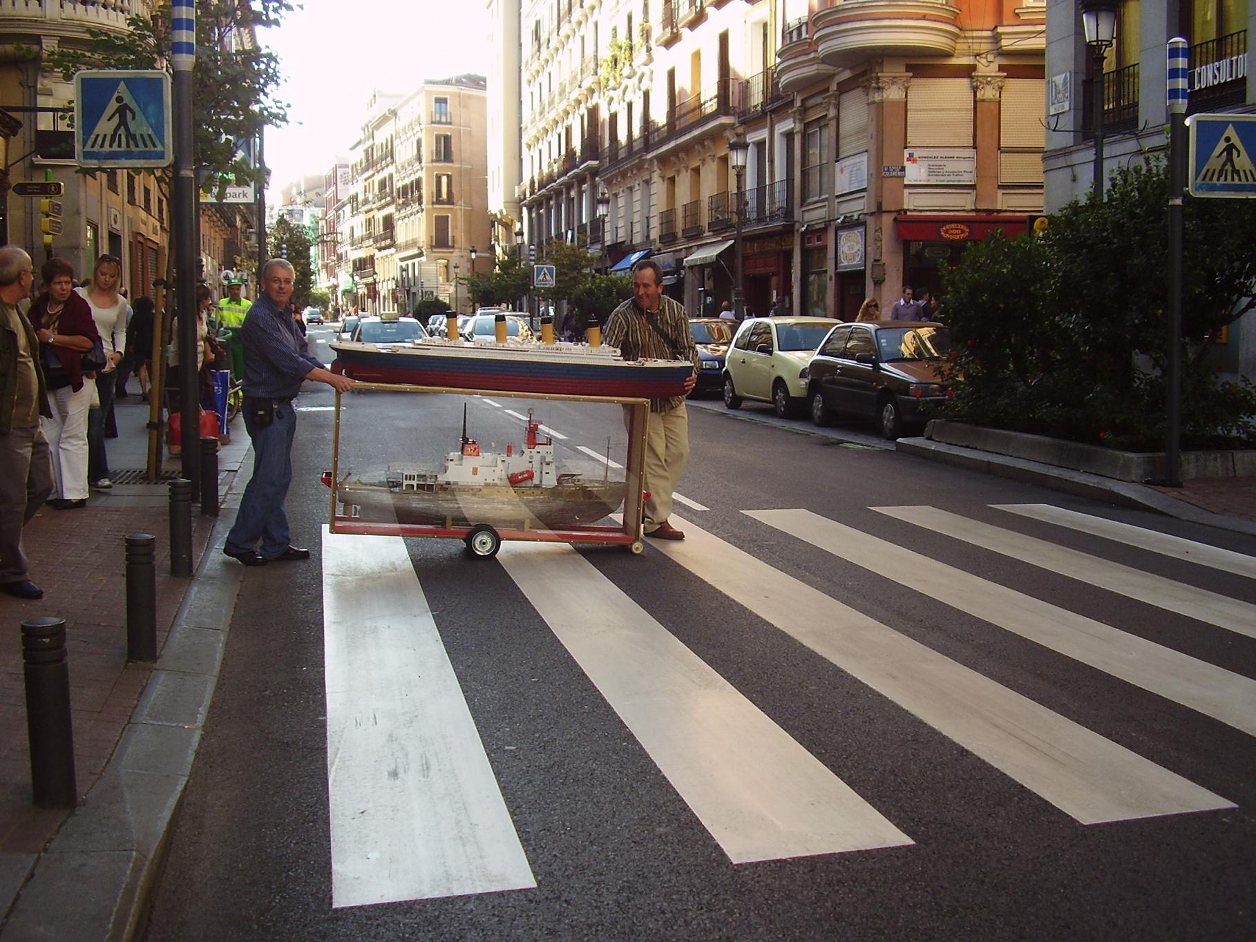

Es espectacular la foto esa tuya y de Gab con el artilugio de traslado cruzando una calle centrica, nomas ver la cara del policia que se ve detras!, jajaj, buenisima ! seguro llamarian mucho la atencion esos dos lindos buques juntos.

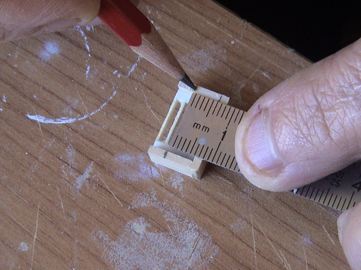

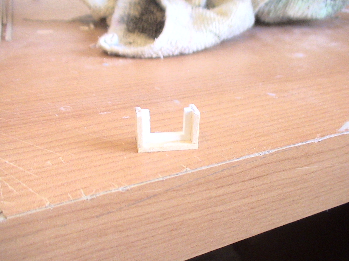

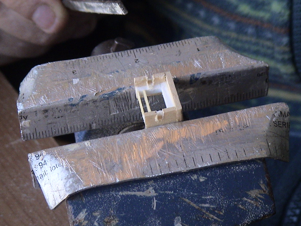

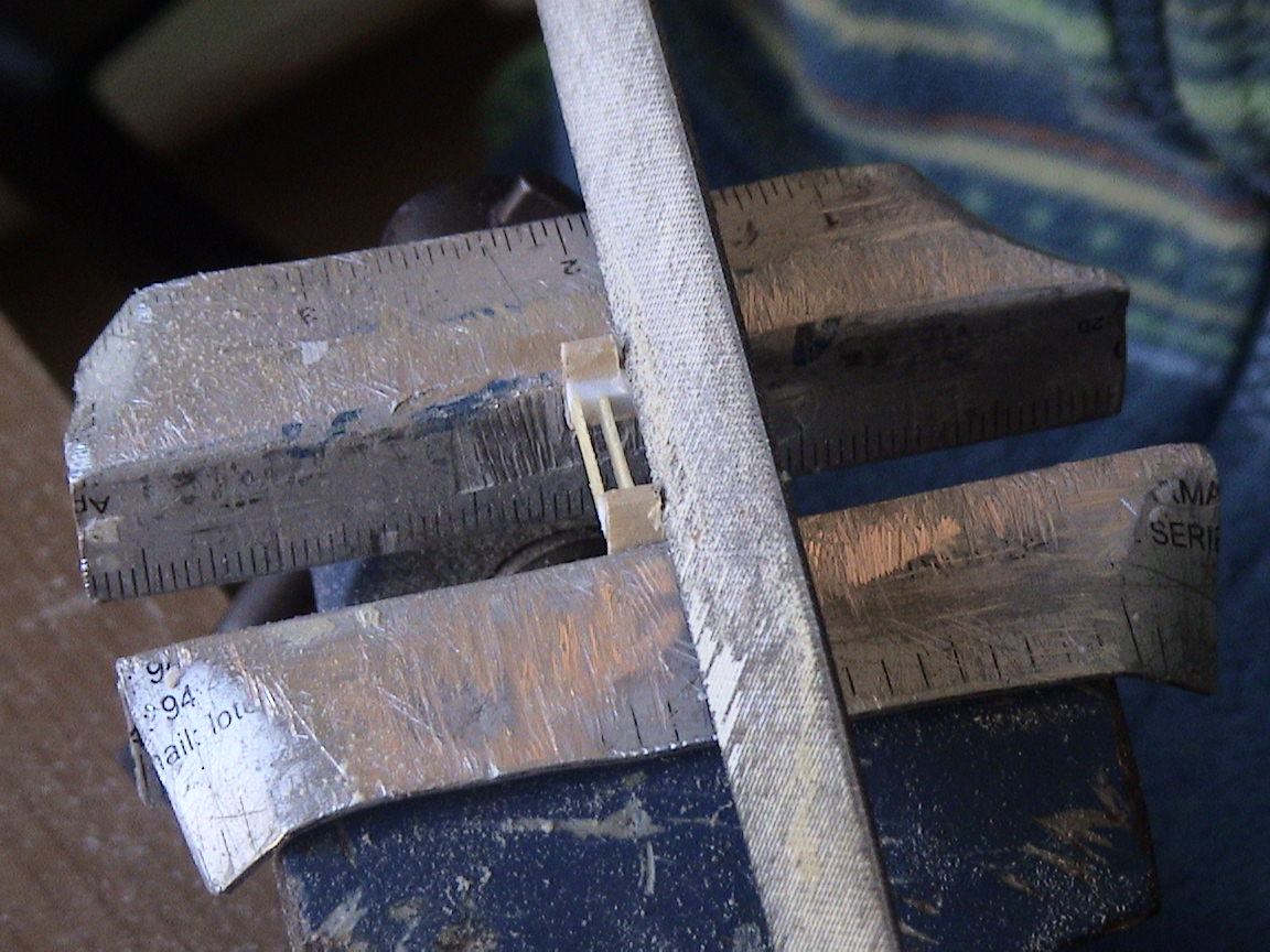

Sigo haciendo piezas, ahora estoy con los soportes de los botes salvavidas, os dejo un paso a paso de como los estoy haciendo. Luego iran pintados de blanco excepto algunos detalles en negro. quedaran bien, ya vereis :wink:
le hago estas marcas para hacerle un acabado mas bonito,jeje

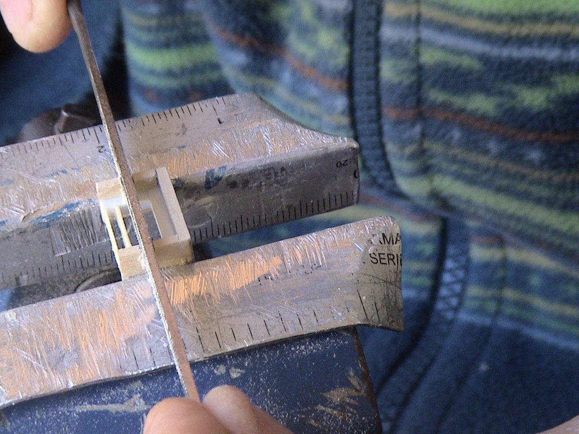

Con esta lima plana le hago estos dos surcos
asi
asi

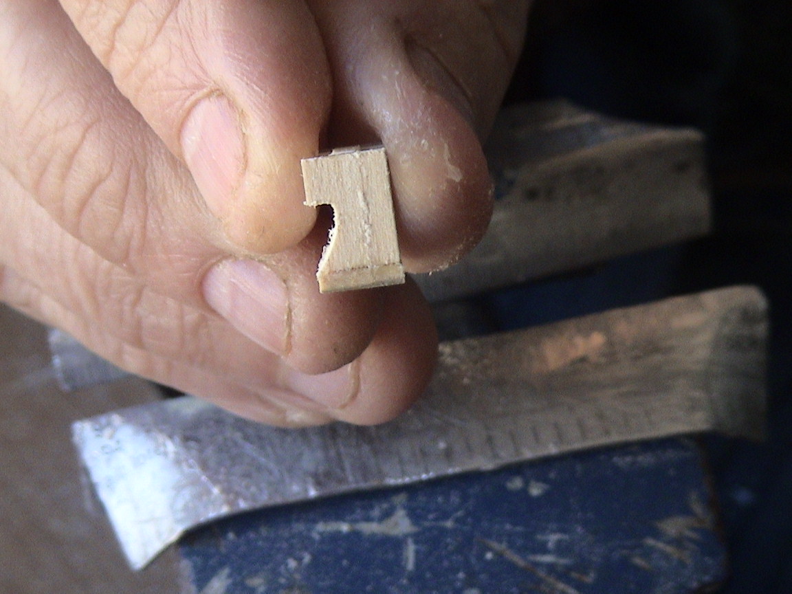

Luego con una de media caña de grano fino le hago esto
El resultado, por la otra cara lo mismo

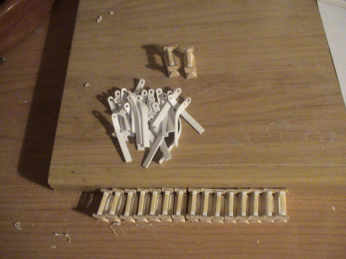

Vista general, ya tengo 5, solo me faltan 15,jeje

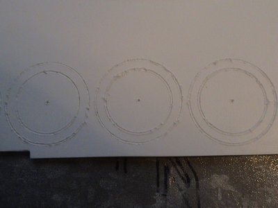

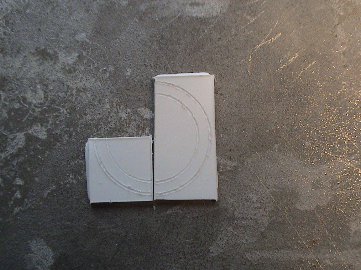

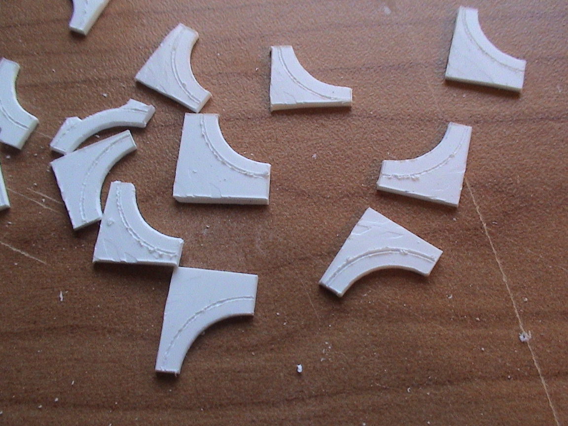

Sigo liado con todo lo referente a los botes salvavidas. Cuando acabe de hacer los soportes de los botes hare un bote salvavidas de madera y se lo mandare a Guillermo para que me haga los demas de resina o plastico o nose como se llama eso.Os pongo unas cuantas fotos, como podreis ver aunque no lo parezca voy a buen ritmo ya que el trabajo que queda es laborioso, pero los avances parecen lentos. Tengo de todas formas bastante claro que para cuando acabe el invierno y llege el buen tiempo el titanic "debe" de estar acabado.

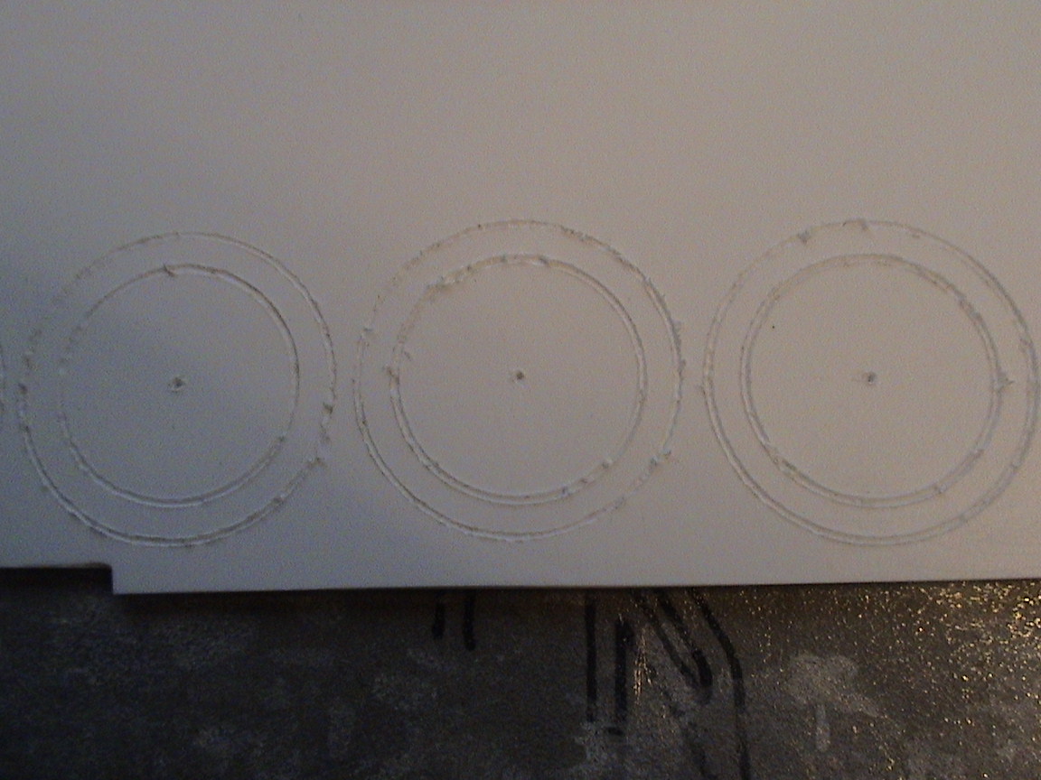

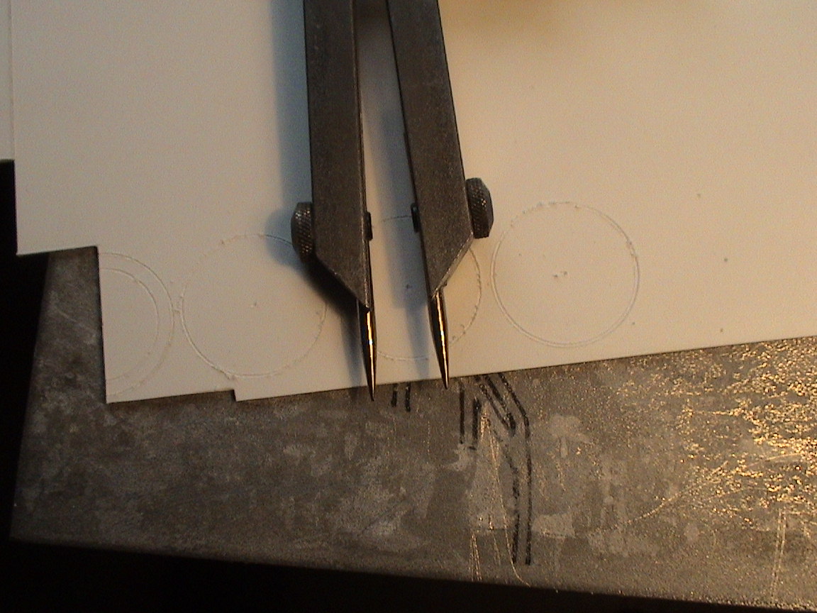

con este compas hago dos circulos
de cada circulo me salen dos piezas

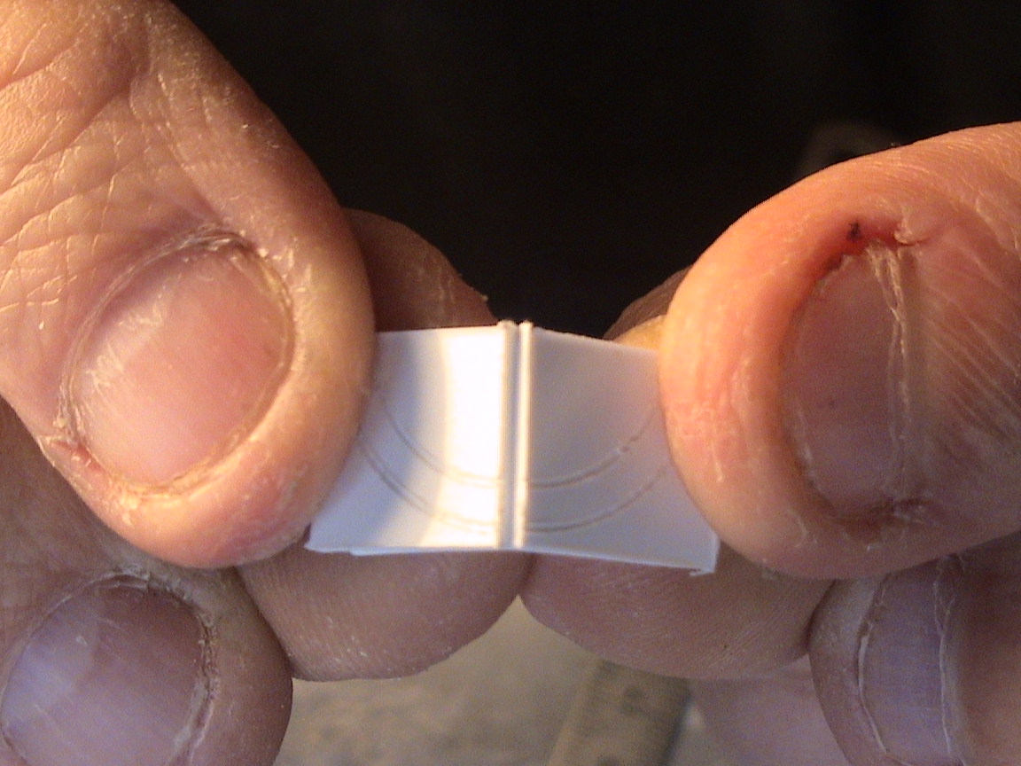

Este material con solo rayar con el cuter luego es facil de cortar
Este es el resultado.
Y esto lo que me queda,jeje

BUENISIMA ESA TECNICA PARA LOS PESCANTES.!
SALUDOS

fenomenal trabajo ¿con que material haces los pescantes? ,se te quedan muy bien

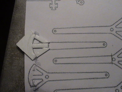

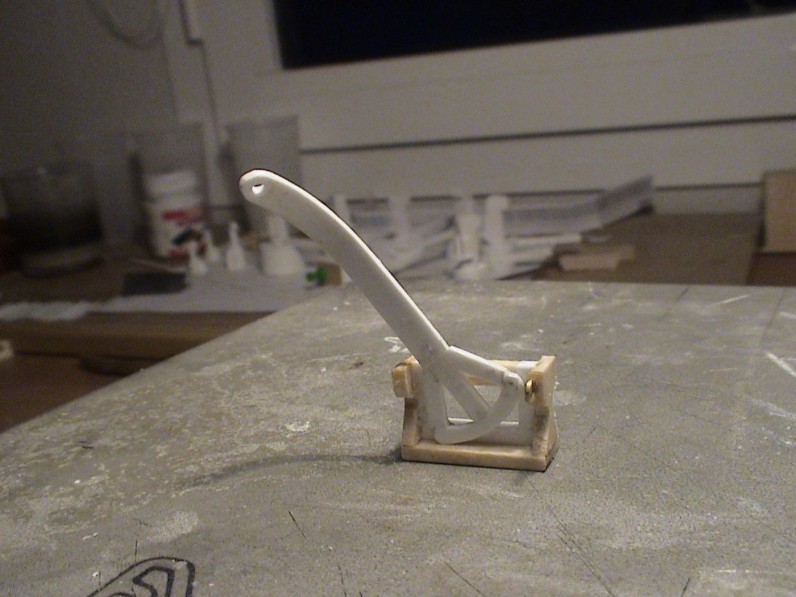

Hola cgaso, veo que eres paisano mio. El material es un plastico que se llama evergreen y lo venden en tiendas de modelismo. No es facil de encontrar, pero hay. Os pongo unas fotos de mas "cositas" que estoy haciendo,jeje
Con este compas hago dos circulos
Luego lo divido en cuatro partes iguales
Con solo marcarlo un poco con un cuter se rompe facilmente

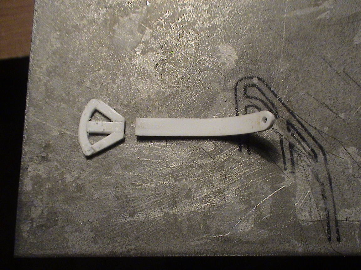

Le pego estas tiritas con loctite

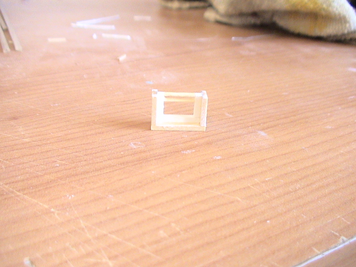

Y lo pego a esta otra pieza
Resultado, sin pintar todavia

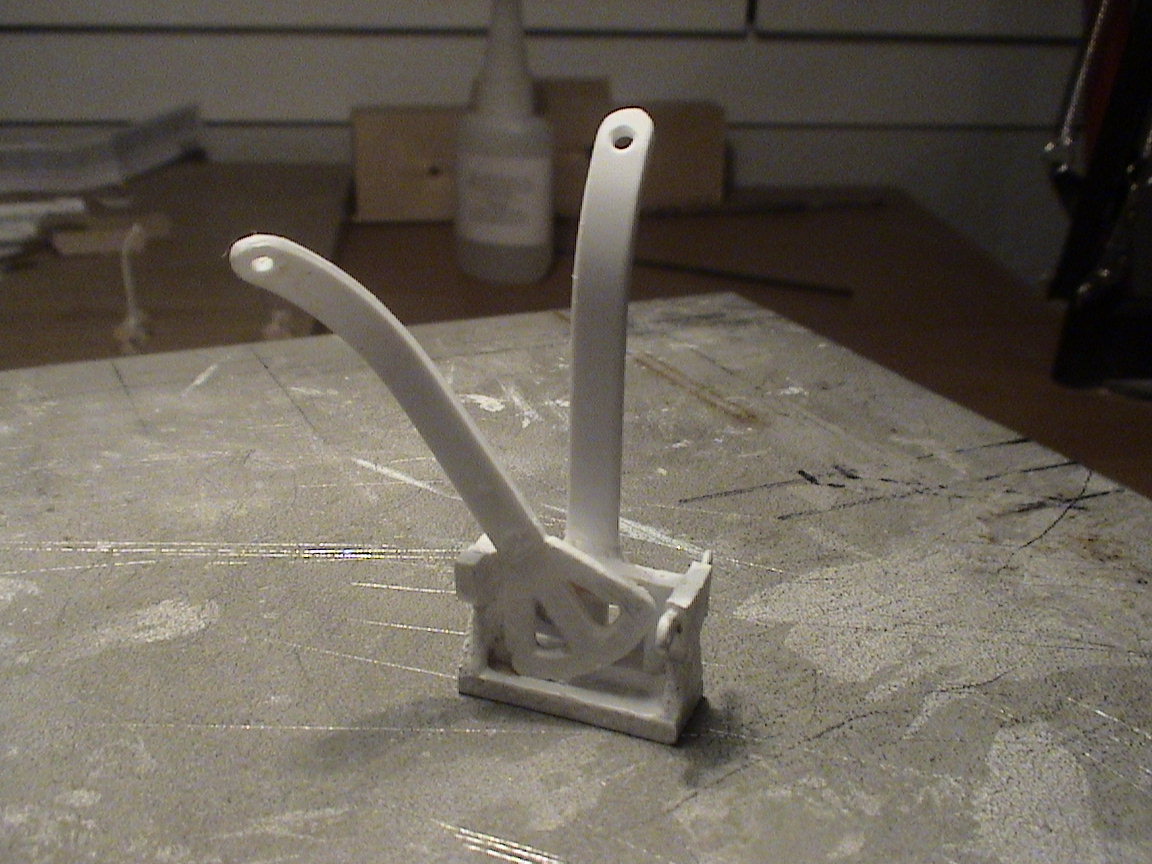

Bueno, le he dado una primera mano para ver como queda y no queda mal
Ya solo me quedan todas estas,jeje
