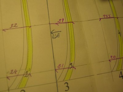

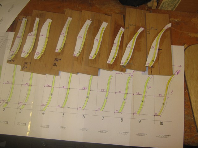

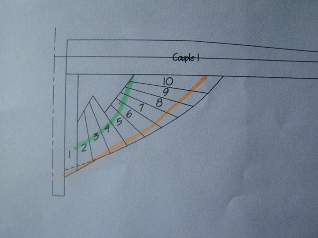

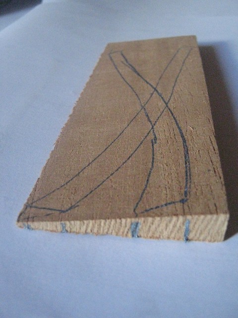

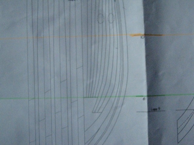

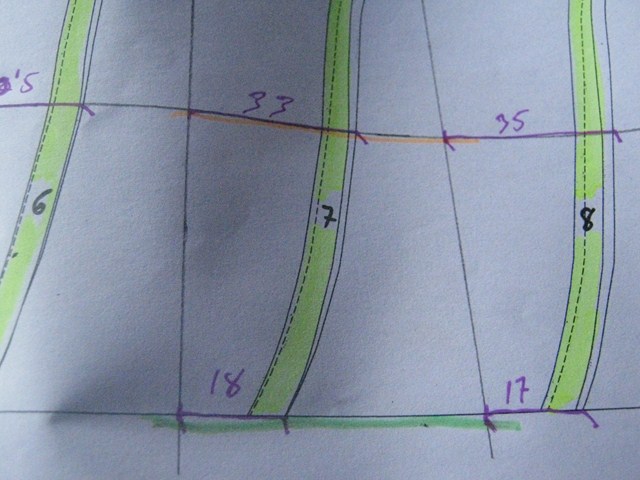

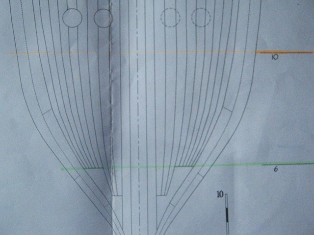

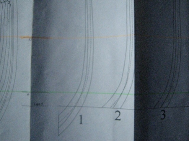

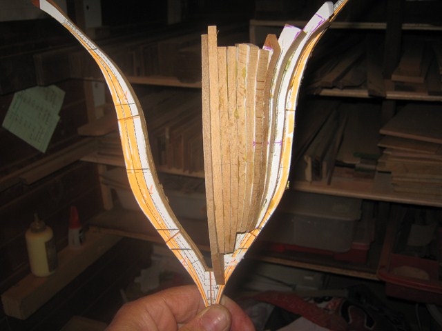

en estos días de inactividad, le he dado muchas vueltas al melón y creo que he dado con la tecla a la hora de colocar las ligazones del escoben.
le saco las alturas a todas las piezas. (linea verde y naranja)
cabrapente
Mensajes: 1116
Re: le fleuron paso a paso
Mensaje por cabrapente »

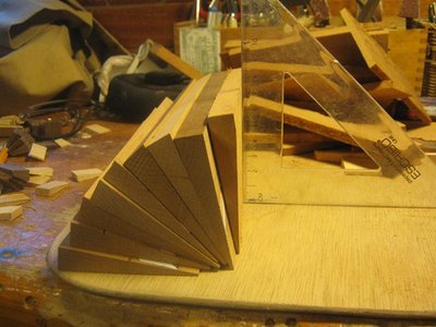

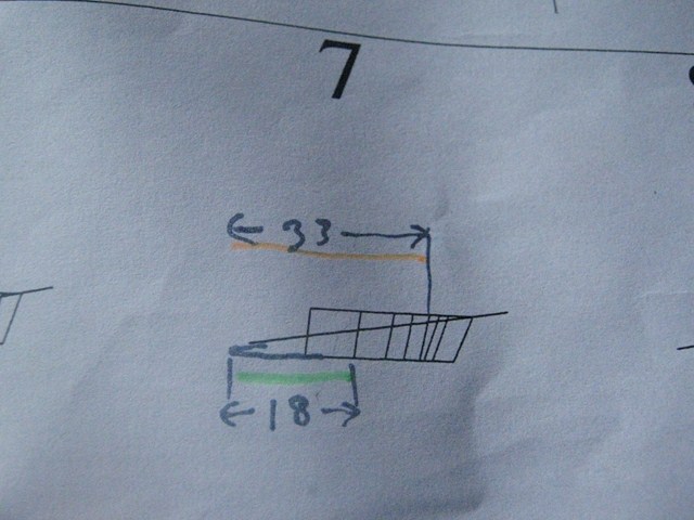

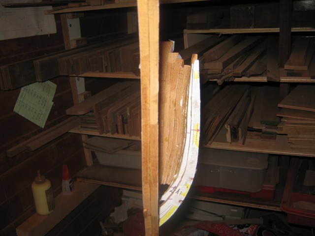

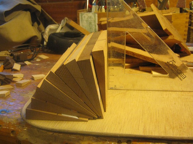

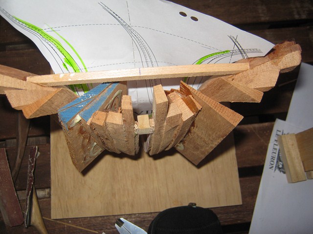

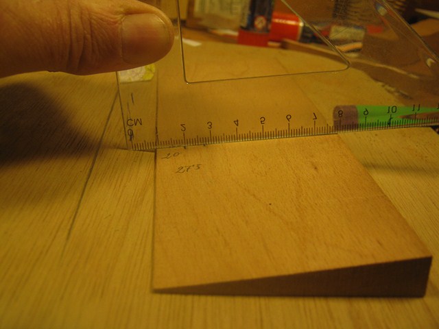

a la altura de las lineas, le saco la distancia desde el inicio del angulo, hasta la parte exterior de la pieza.
las traslado a las cuñas de madera, que previamente, he visto que suman los 90 grados.
cabrapente
Mensajes: 1116

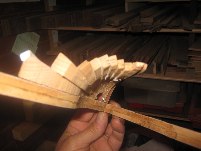

de esta manera, salen todos a la primera.
a la hora de montarlos le dejamos el papel, que nos serviria para despegarlas una vez lijadas.
de todas formas, si hay algun problema, siempre podemos añadir alguna cuña entera en vez de alguna pieza, que tapa todos los huecos.

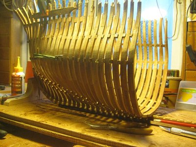

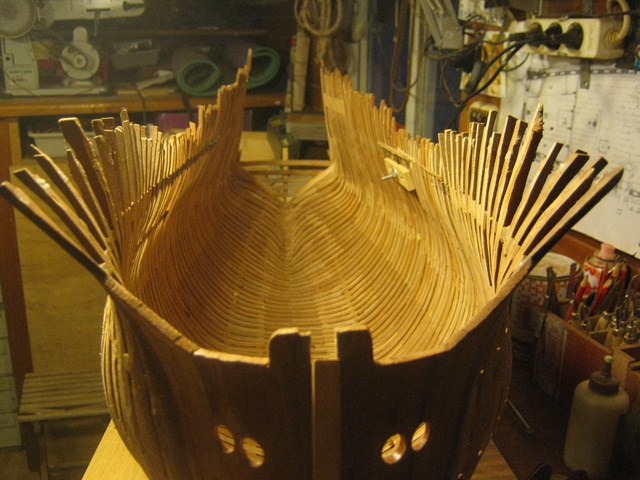

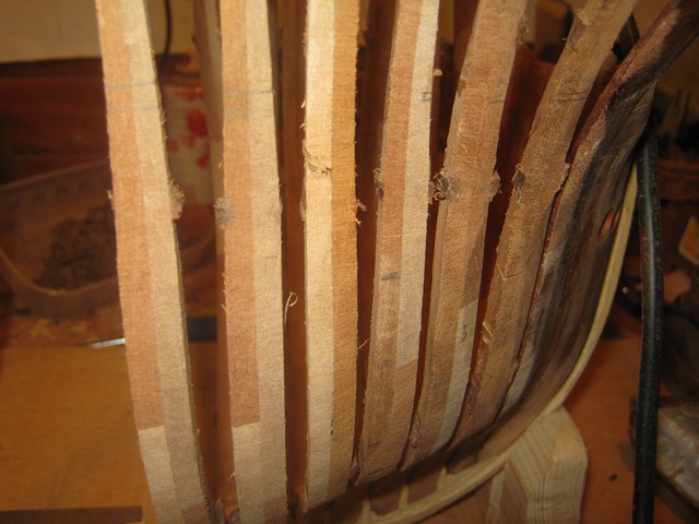

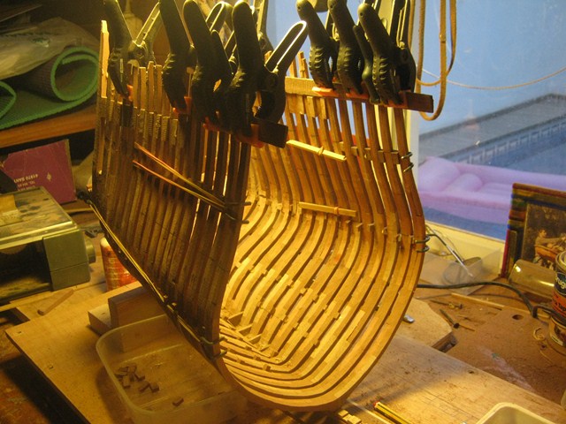

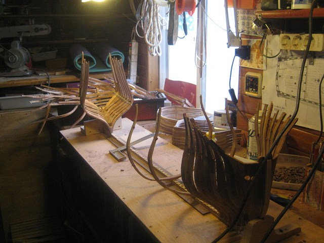

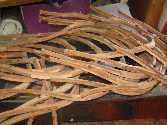

bueno ya estamos aquí de nuevo. dice el fisioterapeuta, que en dos semanas,termino la rehabilitación.
cuando tuve el accidente, hice mal varias cosas: corté las piezas de las cuadernas demasiado ajustadas, y eso, permite pocos ajustes a la hora de lijar.
monté el casco en tiempo record, utilizando un solo brazo, y intercalando tacos entre las cuadernas, para darle rigidez.
esos tacos, los apreté en exceso y al sacar el barco de la grada, una vez lijado, me encuentro con un problema grande de quebranto.
resumiendo: como he podido, he desmontado casi todas las cuadernas, y estoy empezando de nuevo.

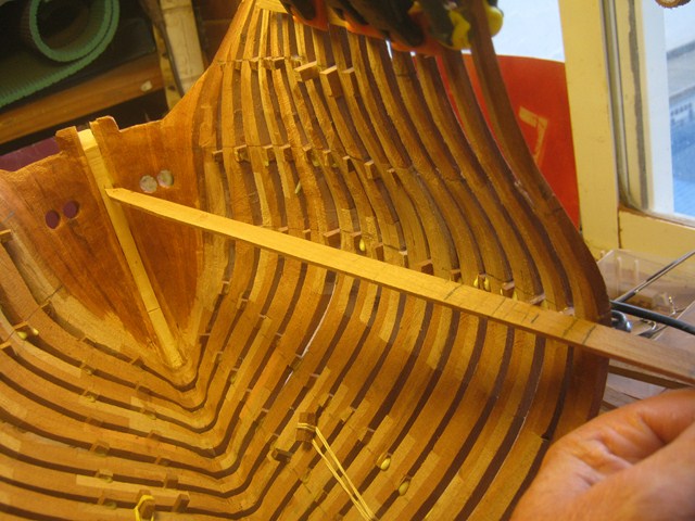

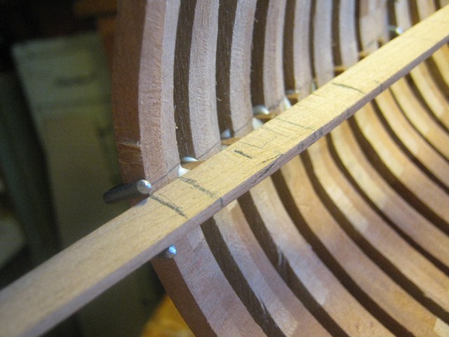

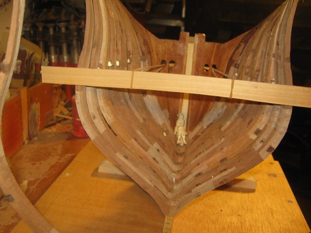

ahora, estoy montando las cuadernas, fuera de la grada.
utilizo un liston, como si fuese un compas, para que queden a la misma distancia.

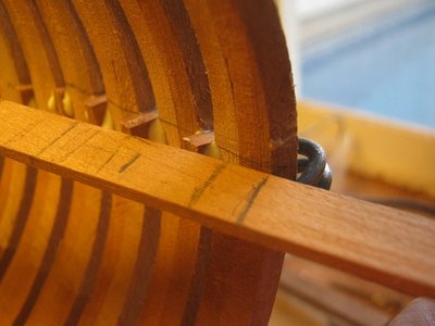

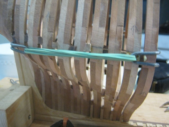

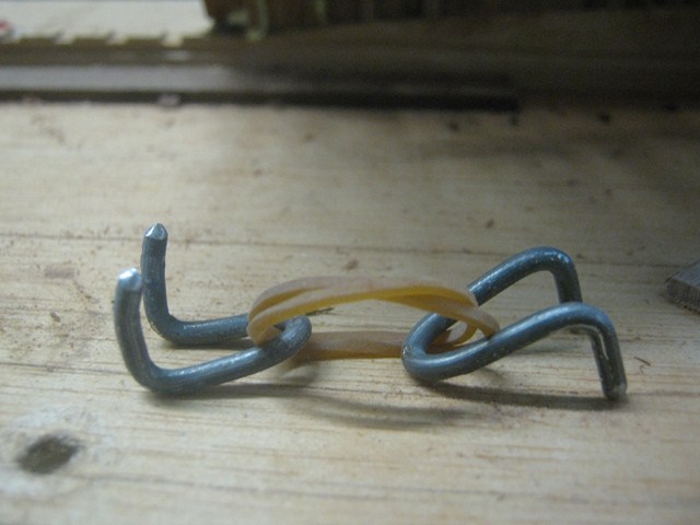

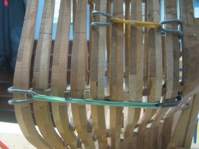

para mantener las cuadernas en su sitio, he fabricado unos "gatos" con alambre y gomas.

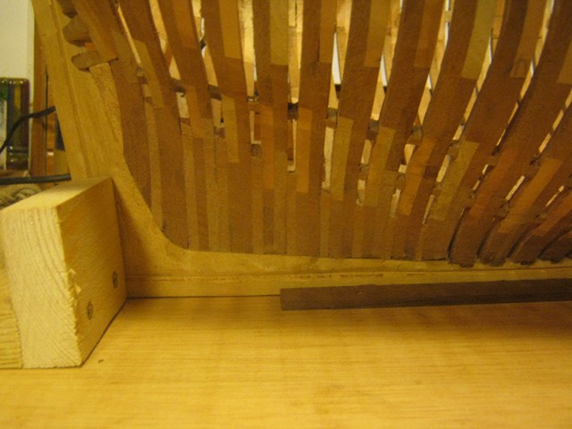

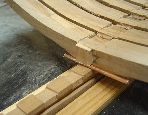

adrian sorolla
Mensajes: 783
Ubicación: valencia
Mensaje por adrian sorolla »
Hola cabrapente
Bonita realización, pero en las fotos no consigo ver la llaves, entre las parejas, las que llevan un agujero para que el agua circule por el fondo del barco y se encargan de mantener la separación adecuada entre ellas

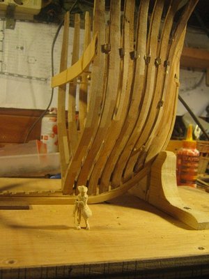

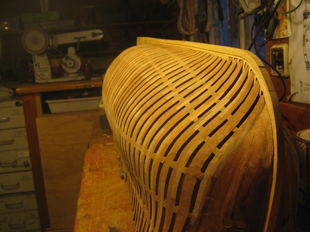

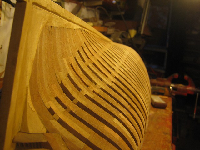

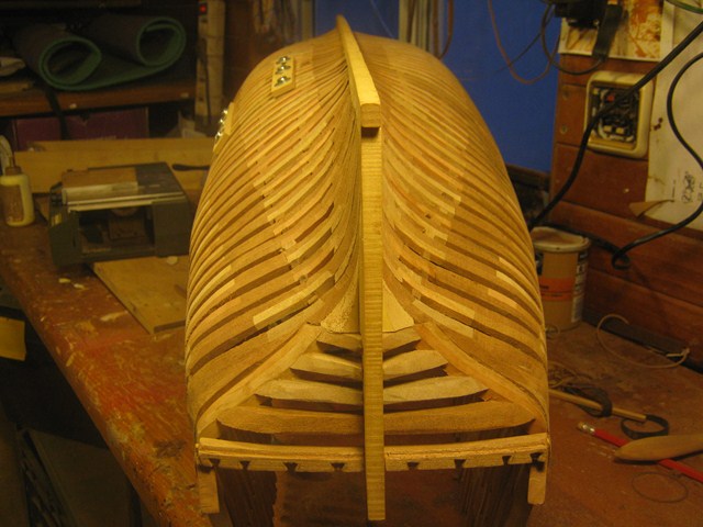

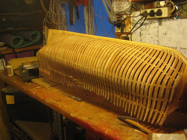

ya terminé el montaje.

adrian sorolla escribió:Hola cabrapente
pues tienes razon.
ahora cuando termine la lija, empezaré con las guias para evacuar el agua.

adrian sorolla
Mensajes: 783
Ubicación: valencia
Hola cabrapente
Incluyo una foto por si te puede servir de alguna alguna ayuda,
Gracias por responder
