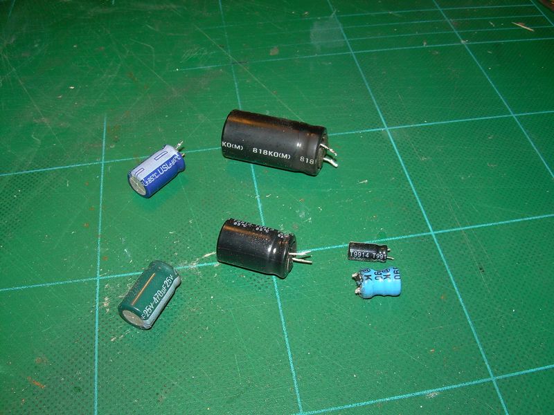

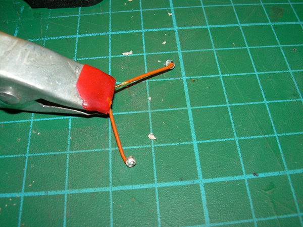

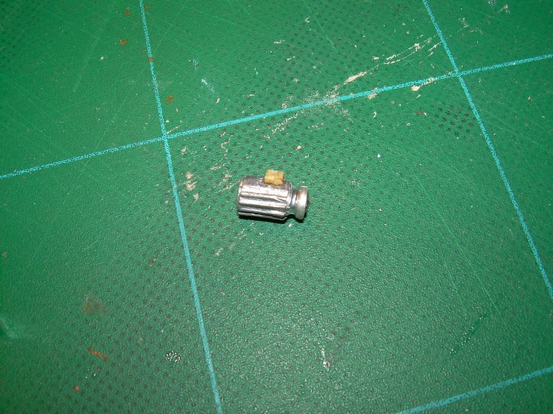

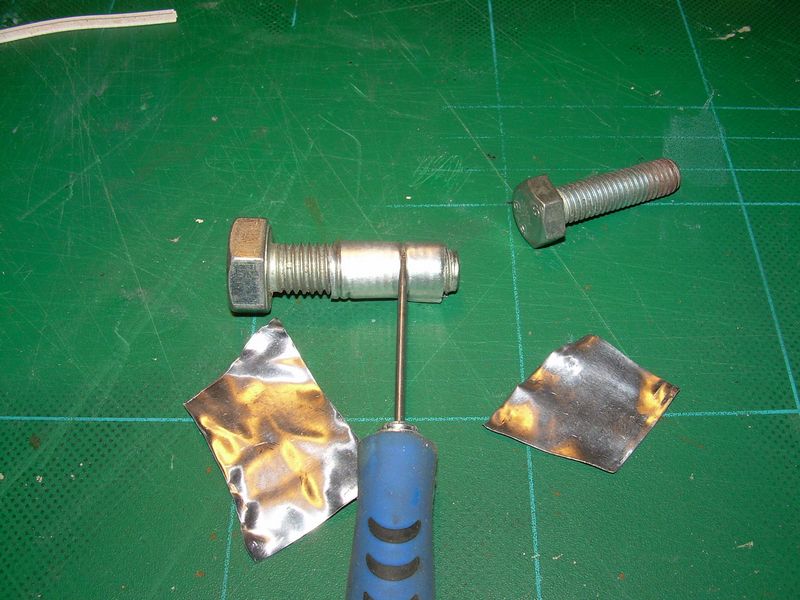

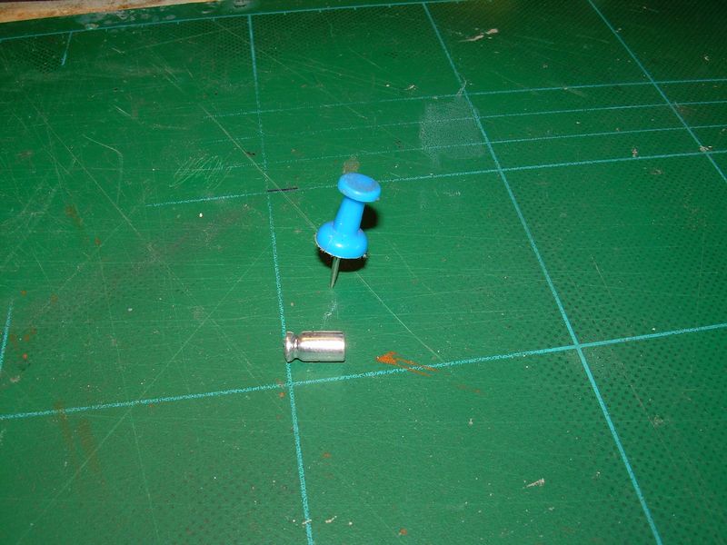

Como lo prometido es deuda os pongo el metodo que e usado para la realización del motorcito
He empleado un condensador de esos que tienen los aparataos electricos, radios, televisores, etc
Antes de nada unas normas básicas de seguridad antes de tocar nada unas pequeñas prevenciones
1º tocar los bornes con una punta metalica (pueden tener carga especialmente los grandes)
2º como veréis más adelante yo los he perforado pero OJO tiene dentro un liquido corrosivo por lo que recomiendo encarecidamente el uso de guantes y gafas para evitar salpicaduras indeseables a los ojos
En un viejo aparato receptor de satélite me encontré algunos de estos como veis hay diferentes tamaños por lo que me guardo los sobrantes para futuras aplicaciones
Quitado el plástico del exterior nos queda esto

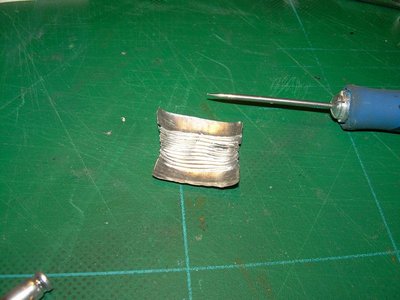

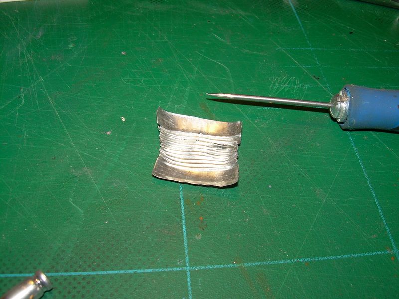

Con un mango de cuchilla al cual le e acoplado un aguja gruesa y un tornillo a modo de molde voy marcando la rosca en un trozo de lamina de estaño (se compra en tiendas de manualidades para hacer repujados)
la lamina lista la enderezamos y curvamos al otro sentido
La pegamos siguiendo el perimetro del condensador y dejamos una pequeña separación como se ve en la foto para simular la caja de conexiones
Perforamos la zona de los bornes (OJO CON EL LIQUIDO DEL INTRIOR) del condensador y colocamos unos cables finos para simular en este caso los manguitos hidráulicos

Como véis se abre un gran abanico de posibilidades en cuanto a tamaños ya que hay infinidad de medidas tanto de condensadores como de roscas de tornillos para simular nuestros motores eléctricos

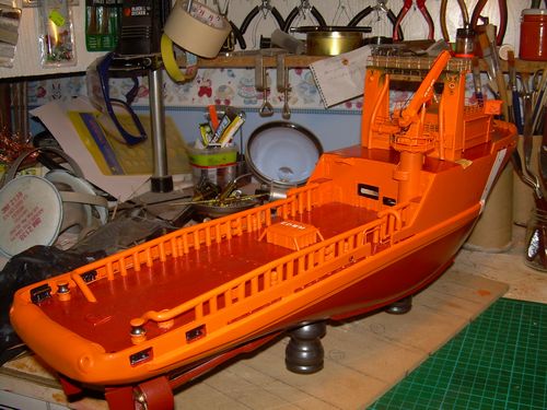

Hola a todos:

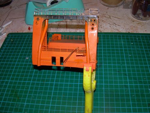

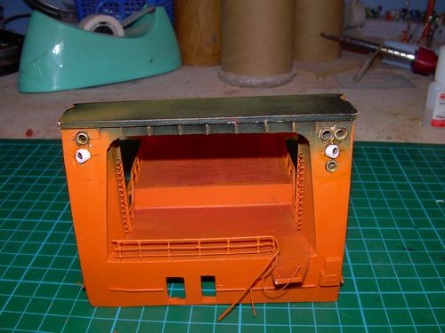

En este todo tiempo he estado fabricando un monton de pequeños detalles que lleva la cubierta inferior del puente lo que a supuesto un montón de horas de trabajo para muy poco avance, estuve esperando a tener una pequeña cantidad de fotos para mostrarvos algo.
Tubos de chimeneas fabricados son tubo de latón y evergreen
Fabricación y colocación de lo que parecen unos conductos de electricidad

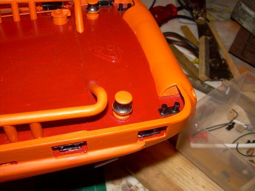

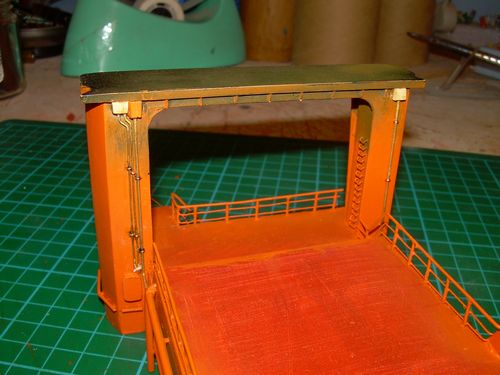

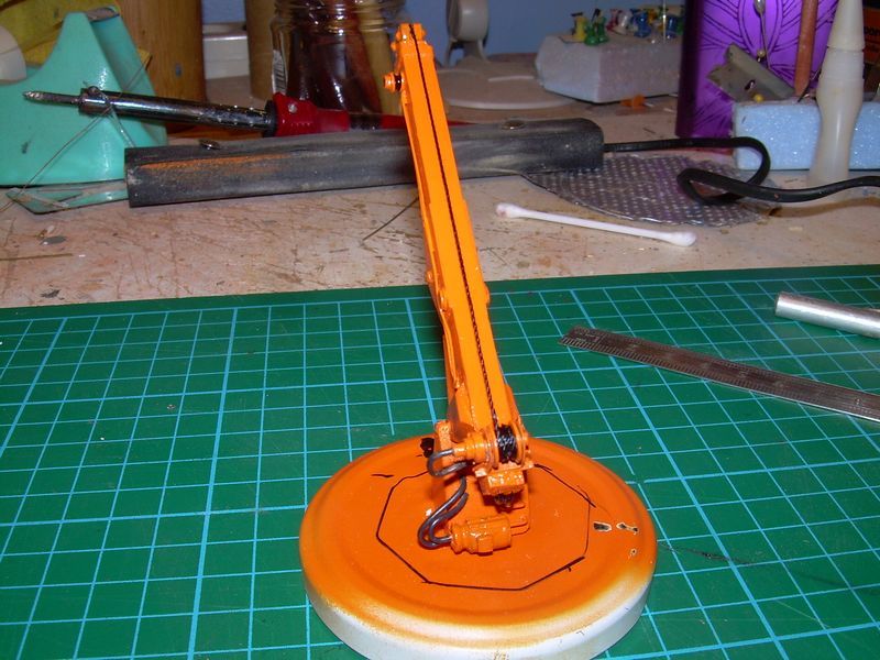

He colocado las defensas-barandillas de popa así como otros elementos más también he pintado la cubierta
Vista por proa
Vista por proa

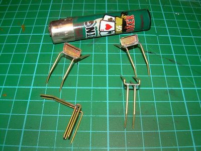

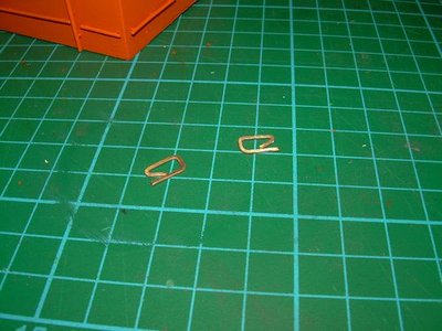

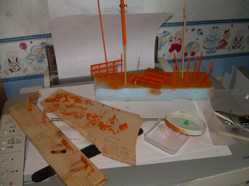

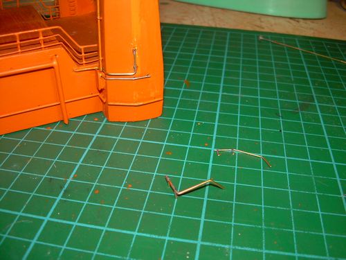

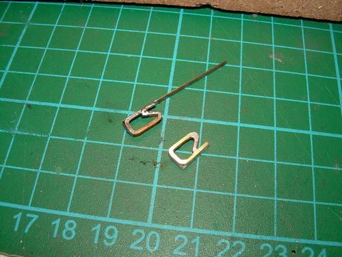

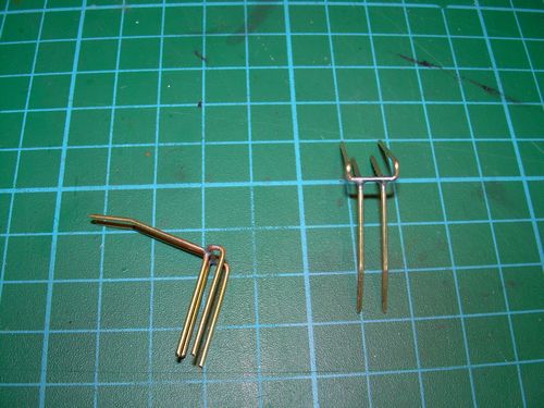

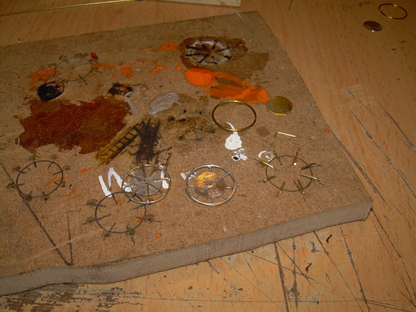

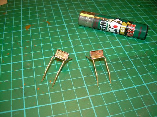

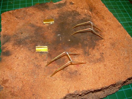

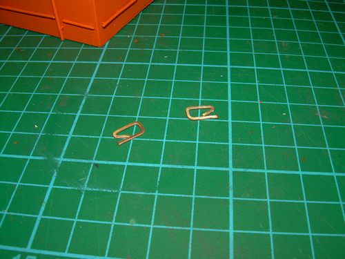

A unos trozos de alambre de latón machacado le doy forma para fabricar los soportes de los aros salvavidas
Les sueldo unas tiras en el perímetro para a continuación dar lija y lima

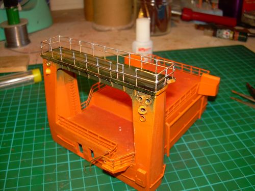

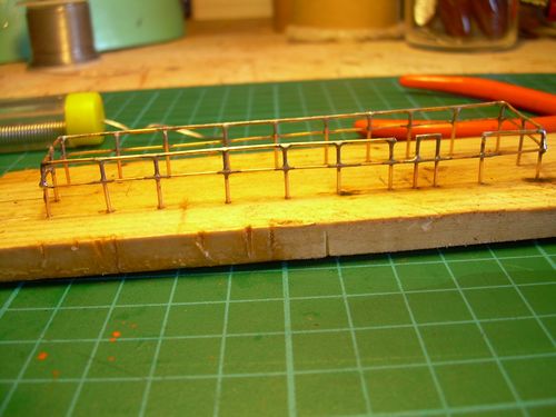

Fabrico una plantilla para hacer las barandillas del pórtico
Limada y colocada en su sitio

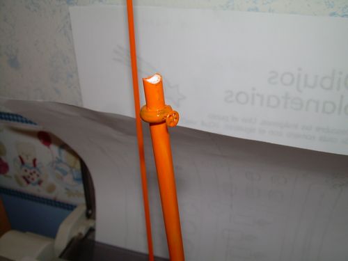

Preparo más conductos que lleva el pórtico
Ya colocados, los horizontales  llevaran al final una especie de foco
Con tubo de pvc simulo los tubos que llevaran el agua a los cañones de agua
Llave de paso
Llave de paso
Colocada en su lugar correspondiente

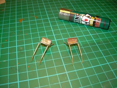

Fabricación de los soportes de las luces de situación
Soldadas y limadas
Soldadas y limadas

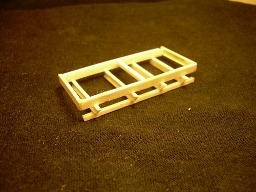

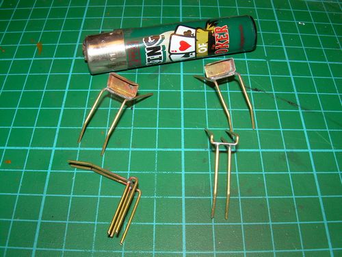

Fabricación soportes balsas salvavidas
Listas para pintar
Listas para pintar

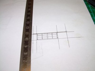

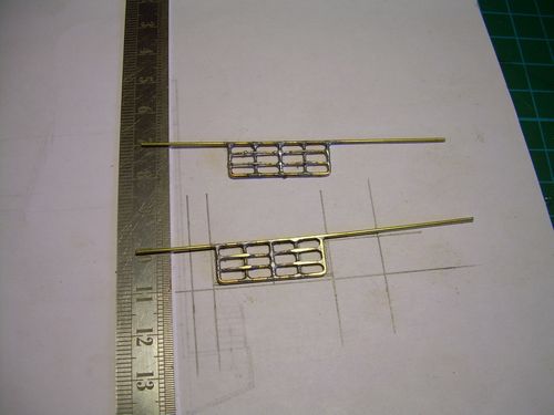

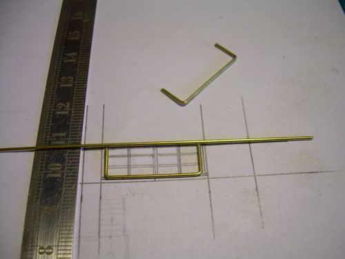

Dibujo la barandilla de la zona de rescate
Y comienzo a cortar los trozos y doblarlos
Lija y lima para adecentar
En construcción: ....
Mi web: pincha aquí
jomaal88
Mensajes: 955
Re: Alonso de Chaves
Mensaje por jomaal88 »

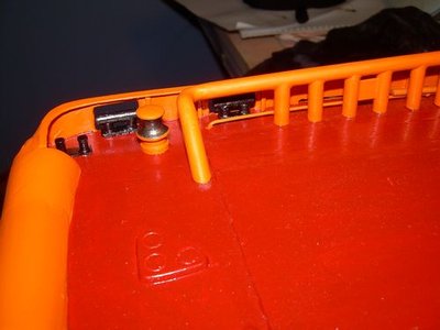

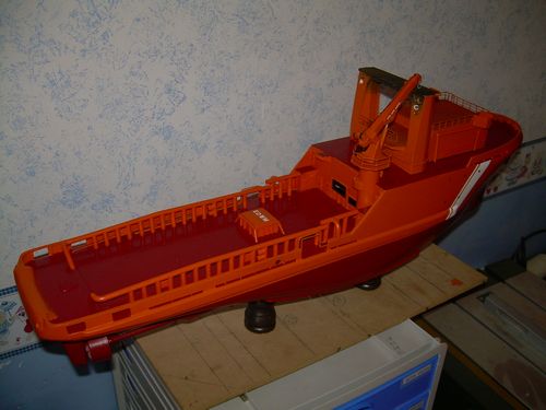

Más fotos

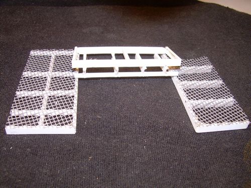

Comienzo a fabricar una estructura que lleva en popa donde ira la zodiac un compresor ó generador (no lo sé) y unas bobinas de cabo
Presentación del conjunto

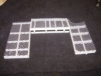

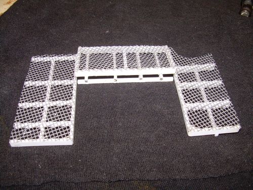

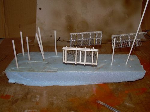

He usado tela mosquitera para simular la rejilla
Piezas listas para sesión de pintura
Unas manitas de pintura con el aerógrafo

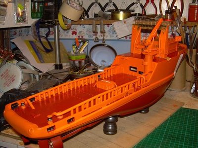

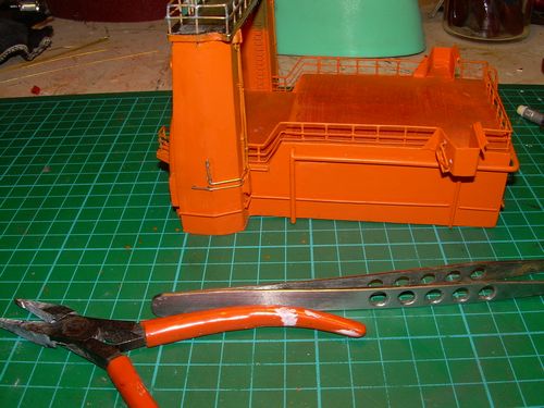

Colocación de más elementos en cubierta
Otra vista más
Otra vista más

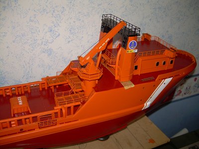

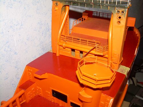

Situación al día de hoy<br />Continuará...
Continuará...

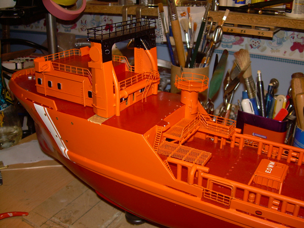

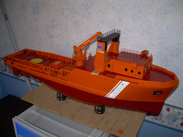

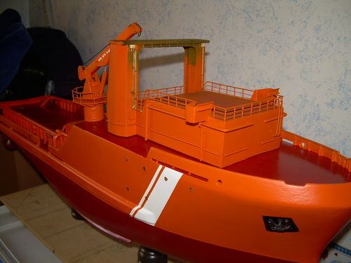

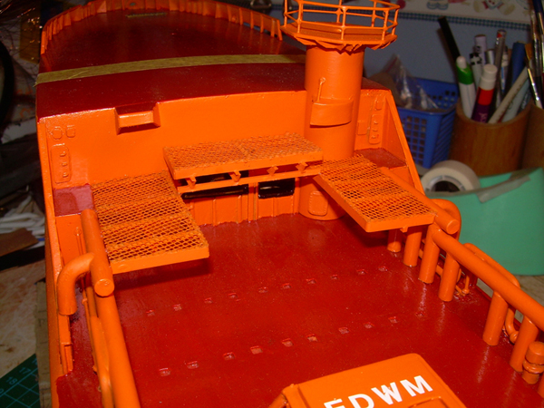

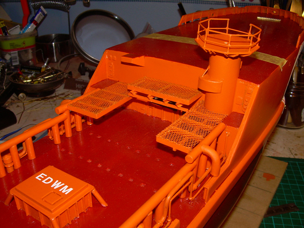

Hola a todos después de tanto tiempo sin poner nada os voy a enseñar los avances que he realizado en al Alonso de chaves, ni que decir tiene que enmedio de tantas celebraciones y reuniones familiares e sacado algún que otro hueco para darle un pequeño empujoncito, sin más haber que os parece.
He colocado la &quot;entreplanta&quot; de popa
He colocado la "entreplanta" de popa
otra más
otra más

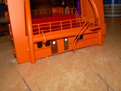

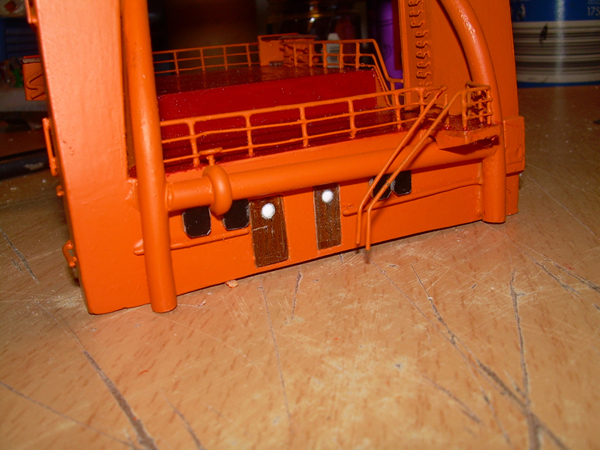

Aqui se puede ver las ventanas ya colocadas los soportes para el logotipo del ministerio de fomento asi como el soporte de la insignia de salvamento maritimo, también he pintado la parte superior del pórtico
Pasamanos de madera y suelo
coloco las puertas ya barnizadas y simulo los cristales con micro kristal klear (aún esta fresca) en esta foto<br />el producto: http://www.mabar.es/producto/c/2326/218/0/MICRO-KRISTAL-KLEAR.htm

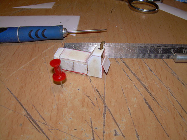

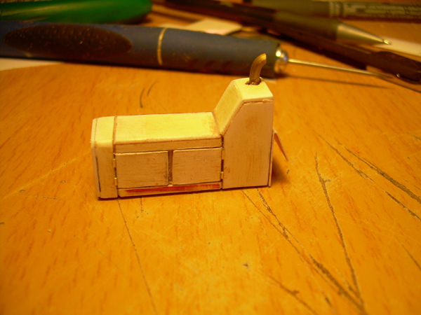

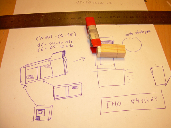

Procedo a realizar un croquis del generador que lleva en popa  en la entreplanta antes descrita
Un trocito de madera un plástico por aquí otro por ayá y tachán
A falta de la pintura observar el tamaño comparado con el marcador

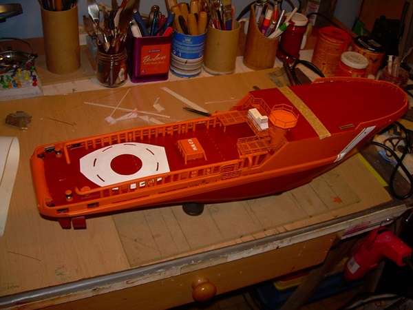

Me construyo una plantilla para pintar el circulo amarillo de popa (supongo que será un helipuerto)

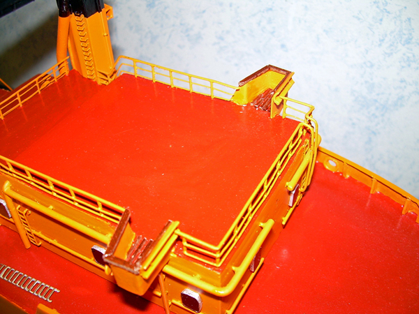

Ya pintado y las pegatinas con los simbolos del pórtico (ministerio de fomento y salvamento maritimo) ya colocadas
aqui tambien se ven las barandillas de la &quot;entreplanta&quot; de popa y algunas escaleras más ya colocadas
aqui tambien se ven las barandillas de la "entreplanta" de popa y algunas escaleras más ya colocadas

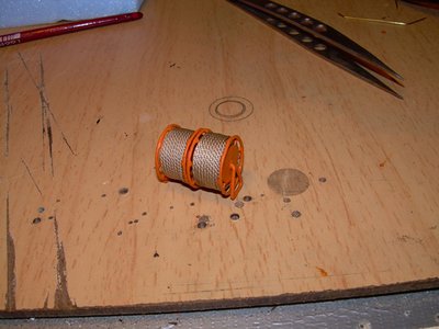

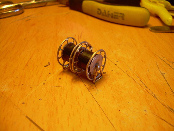

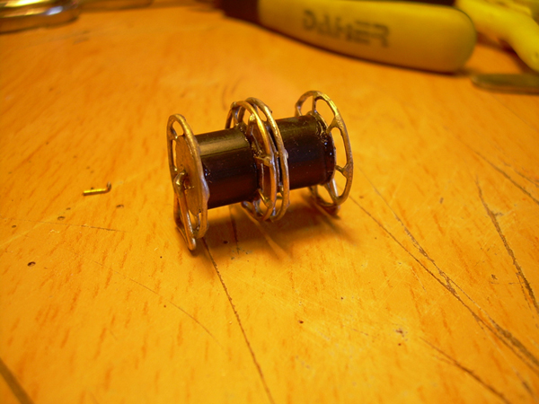

Realizo unos carretes que lleva en la zona antes descrita
ya conformados
ya conformados
Otra vista más
Otra vista más
Ya con el cabo instalado y esperando ser colocado en su sitio
Una foto que se me quedaba en el tintero.<br />Los focos de la cubierta inferior al puente de mando

solo comentar que algunos, aunque no tengamos nada que aportar (está todo muy bien), estamos atentos y ademas decir que me parece un trabajo muy fino.
amigo mio me quito el sombrero y te hago la venia ante tu ingenio, no me canso de ver tus avances, sorprendiendome cada dia mas de ellos....
