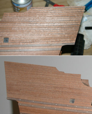

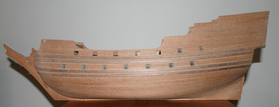

hola josezerzo. veo lo mismo, sin emabrgo use las medidas que vi en el plano y cuando terminé el primer lado, ya me tocaba hacer el otro lado igual... además, no tengo madera como para cambiar lo que ya estaba, así que nada que hacerle. espero en el próximo planear un poco más cada paso. este kit lo estoy haciendo más para empaparme acerca de lo que es construir barcos en lugar de aviones... Así que todos los comentarios como el tuyo me ayudan mucho a entender la geometría de los barcos y a asumir menos lo que veo en las fotos del kit y más lo que debo hacer.

Ten en cuenta que la forma del casco no está compesta por paralelas y perpendiculares, es más parecido a la forma de un melón, si cortas una rodaja conforme te acercas a los extremos irá reduciendo el grosor y el final será oblicuo tal y como te pasa a ti, la terminación sobre la roda es correcta, el ahusar las tracas entre cintones bién, ahora para el resto de forrado sigue el mismo metodo y verás como quedas satisfecho con el forrado.juandavid escribió:hola josezerzo. veo lo mismo, sin emabrgo use las medidas que vi en el plano y cuando terminé el primer lado, ya me tocaba hacer el otro lado igual... además, no tengo madera como para cambiar lo que ya estaba, así que nada que hacerle. espero en el próximo planear un poco más cada paso. este kit lo estoy haciendo más para empaparme acerca de lo que es construir barcos en lugar de aviones... Así que todos los comentarios como el tuyo me ayudan mucho a entender la geometría de los barcos y a asumir menos lo que veo en las fotos del kit y más lo que debo hacer.

Gracias Buhob, en eso estoy, reduzco hacia el final desde donde comienza a interferir la traca que acabo de colocar. se que hacia la popa tendré que meter unas en cuña para que rellenen, y en la proa meter unas para compensar (casi como meter a veces una que complete dos que se adelgacen por debajo de medio ancho de la traca. vamos a ver como le hago a esto.

finalmente estoy por terminar el forro del casco.... pensé que estaba enfermo el barco, entre más tracas pegaba, más se hinchaba el casco y más me faltaba!!!!! por fin está la parte inferior terminada, estoy en proceso de lijado y espero poner fotos en la noche.

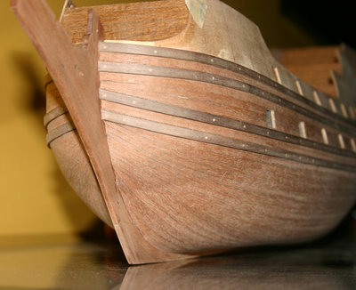

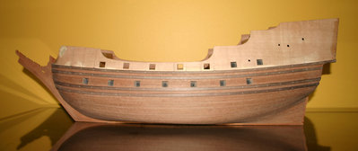

Bien, aqui van las fotos del casco. Primer lijado terminado, falta lija fina y masilla para juntas y demás y luego aceite para toda la madera.
no es muy ortodoxo, pero fue lo mejor que se pudo visto el problema de tener que torcer las tracas por seguir el contorno de las troneras según instrucciones... espero que no se note demasiado.
aún no se si meter clavos de madera en el casco o dejarlo tal cual... esperemos a poner el aceite y vemos que pasa.

Ese segundo forro lo veo muy bien, aunque sigo viendo raro el espacio entre los cintones, pero a lo mejor es por estética, bueno no le des más importancia, lo importante es que has pasado ya esta fase y con nota, para ser el primero lo llevas de maravilla, espero que te enganches al mundo de la madera y nos sigas deleitanto con tus trabajos.

Buenos dias Juandavid, esto funciona, al final fabricaras mas barcos que aviones,el segundo forro esta bien . un saludo Tasso

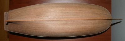

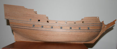

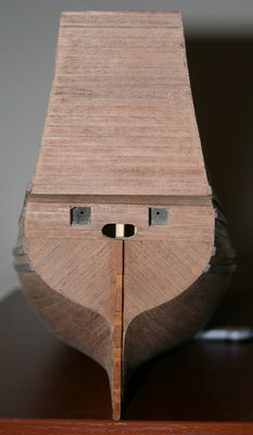

Ok, forro completo. (falta un poco de lija para finar detalles y una mano de lija 600 a todo antes de aceitar)
Finalmente terminado. Una de las fotos muestra la diferencia entre antes y después del lijado. el "caulking" se ve demasiado grueso inicialmente pues las tracas tienen grafito aplicado con lápiz 2B a los laterales y éste se disuelve un poco en el pegamento blanco usado para pegar las tracas. pero una vez lijado, todo se ve bien y la unión entre tracas no se ve tan "fuerte", la verdad, es visible y hace ver las tracas individuales a pesar de la uniformidad del tono en toda la madera usada para el forro del casco.

a ver qué tanto gana. Aún pendiente de aceite! hay un par de cosas que debo probar antes de ver cómo hago el terminado de todo, pues definitivamente detestaría ponerle las "fotos" de los cuadros del apóstol que vienen en las instrucciones del kit! son absolutamente espantosas y me niego a pegarlas (es un barco, por favor señores de Occre, no un album de figuritas de futbolistas!!!!!)

Fantástico forrado amigo, fantástico.

Muy bonito juandavid ( aunque he de reconocer que yo tengo especial debilidad por los galeones, tengo 2 pendientes y me queman las manos por empezarlos), he visto las imagenes que te vienen con el kit y llevas mas que razón, una alternativa que te puedo decir e incluso igual te sirve son las pulseras con imagenes de santos, ya que las hay incluso de dos formas ovaladas y rectangulares. Un saludo.

Buenos dias JuanDavid, magnifico forrado,lo ves si tu has nacido para los barcos, ese detalle de calafetear las tracas del forrado es como si le hubieses colocado los tubos de hidraulico a un avion en la zona del tren de aterrizaje, referente a las fotos es verdad son de pena ,yo al San Juan le voy a poner una de un cuadro pintado por el Greco la saque de internet ,ahora cuando acabe de montar el Hunter, un saludo Tasso ah y esperando nuevos avances
