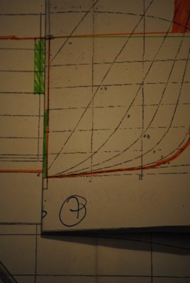

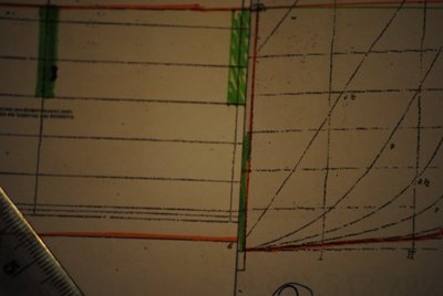

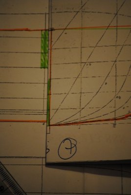

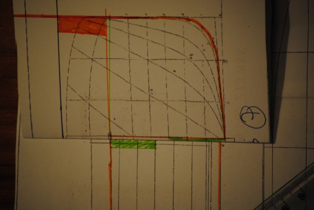

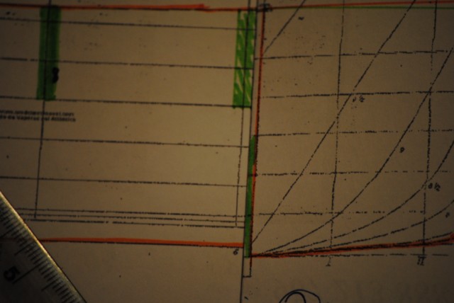

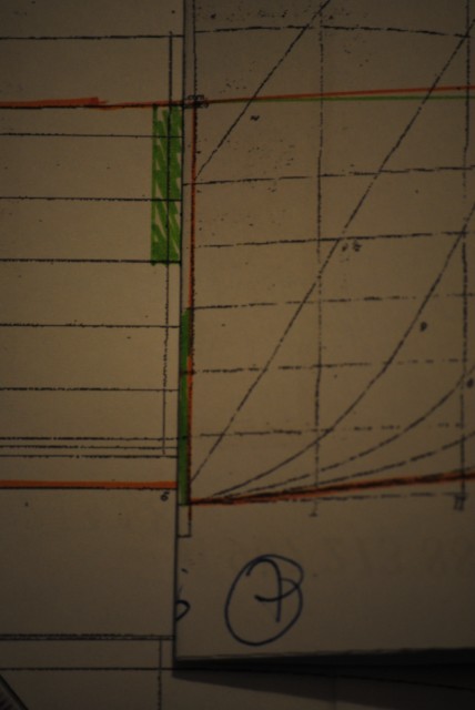

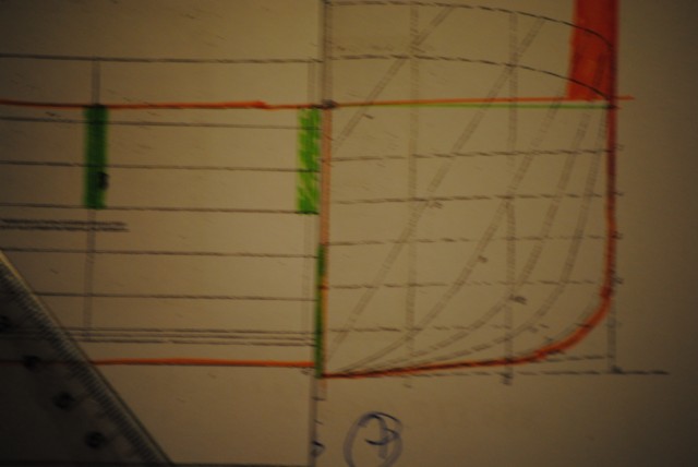

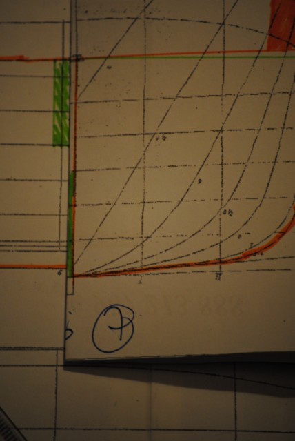

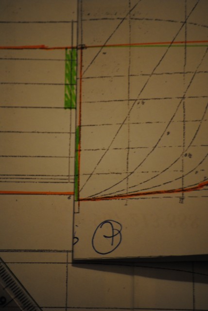

Re: Consultas, dudas y preguntas.
el problema es que no me coincide de lacuaderna 6 hacia popa por que sobresalen.
eso por que es si lo he imprimido a la vez todo y sin modificar nada?
raruca en cuadernamaestra
rafa.-. en modelismonaval.com
Hola Rafa, mirando tus fotos creo que he visto algo que no cuadrara al final....te cuento, veo que has delimitado la quilla entera...(falsa quilla + quilla) y en la caja de cuadernas creo que no has contado la quilla, creo que tampoco has tenido en cuenta descontar (en quilla y cuadernas) lo que te medira de grosor la cubierta.que suelen ser unos 2mm.
La linea recta de cubierta que has marcado en la cuaderna 6 la tienes marcada muy arriba, va mas abajo.
....mide con un compas la distancia del grosor de donde ira esa cuaderna(por ejemplo la 6) en la quilla(desde el punto inferior de la quilla o desde la falsa quilla hasta la linea de cubierta) y luego esa distancia que has marcado con el compas...trasladala a la caja de cuadernas pinchando desde abajo de la falsa quilla y la marca que dejas con el compas en el eje central de la caja de cuadernas...esa sera la linea de cubierta de esa cuaderna en la caja, luego ya haces brusca y descuentas el grosor de la cubierta(si optas por hacerlo)
Si no me entiendes...dimelo que intento explicarlo mejor.
Por cierto, como te dijo José, yo tambien utilizo pegamento en barra.
AHHHHH y una cosa, no corras, poco a poco Rafa todo va saliendo, no te preocupes que al final todo sale, pero sobre todo paciencia y no corras, leete todo lo escrito en este subforo, y sobre todo las indicaciones de Jose Antonio( araola ) y el enlace que hay de Jose Rodriguez.
